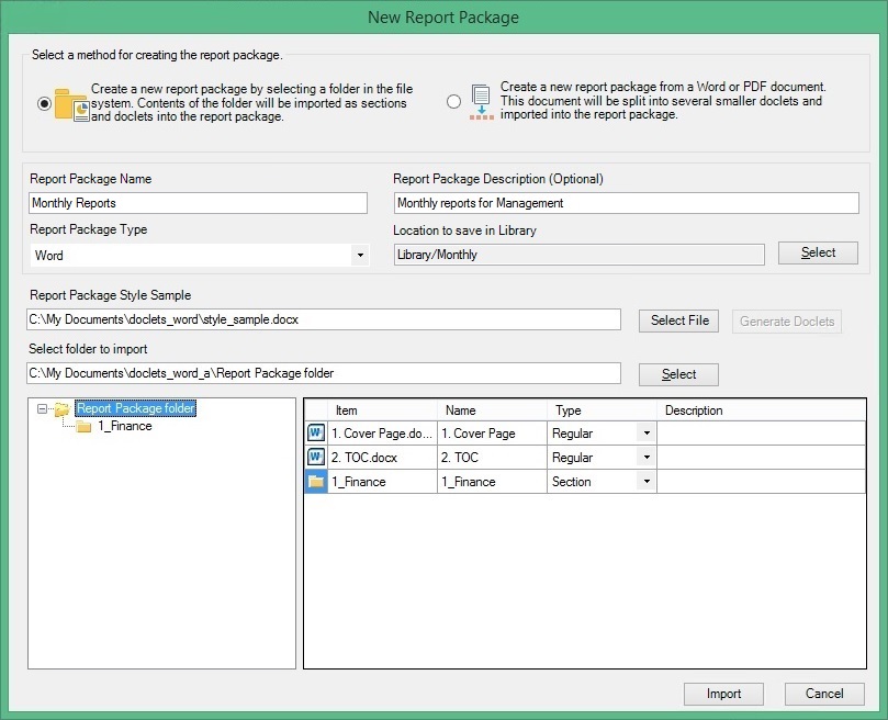

    ダイアログの下部には、選択したフォルダとそのサブフォルダが左ペインに表示され、図19-9に示すように、ファイルとサブフォルダから作成されるドックレットとセクションが右ペインに表示されます。
    図19-9 フォルダからレポート・パッケージ構造を作成するためのオプション
    フォルダから新しいレポート・パッケージ構造を作成するオプションが選択されている場合に、「新規レポート・パッケージ」ダイアログに表示されるフィールドを示しています。 使用可能なフィールドは、レポート・パッケージ名、オプションのレポート・パッケージの説明、レポート・パッケージ・タイプ、場所に保存する場所、レポート・パッケージ・スタイルのサンプルおよびインポートするフォルダの選択です。 ダイアログの下部には、インポートするフォルダ、サブフォルダおよびファイルが含まれます。 ここでは、ドックレット・タイプを編集し、各ファイルにオプションの説明を追加できます。
    図19-9の例は、「インポート」ボタンをクリックする前の「新規レポート・パッケージ」ダイアログを示しています。 例では、Report Package filesフォルダのファイルを使用して、ライブラリのMonthlyフォルダに格納されるレポート・パッケージ構造を作成します。
