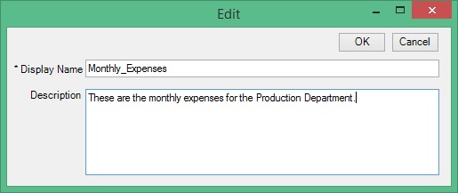

      「編集」ダイアログ・ボックスが表示され、コンテンツの名前と説明を変更できます。
    4. 「編集」ダイアログで、コンテンツ名と説明を必要に応じて変更します。
      以下の例では、説明を追加しました。
      「編集」ダイアログ・ボックスでは、参照ドックレット内の使用可能なコンテンツのコンテンツ名または説明を変更できます。

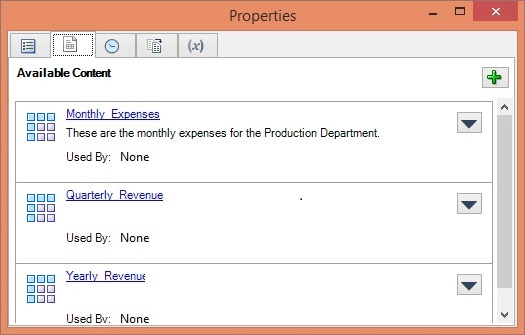

      更新された説明が「プロパティ」ダイアログ・ボックスに表示されます:
      利用可能なコンテンツをリストするプロパティ・ダイアログ。Monthly_Expensesは説明を表示します。
