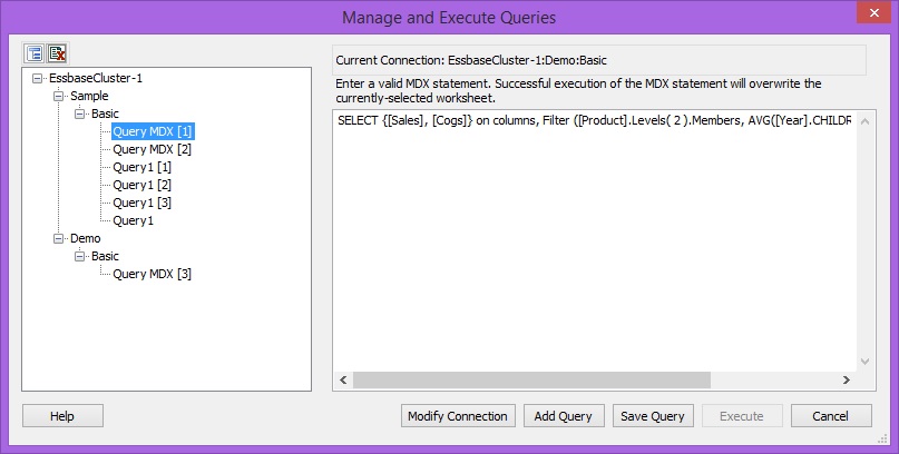

  3. 「問合せの管理と実行」ダイアログ・ボックスで、「ビューの変更」ボタンビューの変更ボタンをクリックします。
    デフォルトの表示はフラットなアルファベット順のリストです。 ビューの変更ボタンをクリックすると、問合せリストがツリー・ビューに変更されます。ここでは、「問合せ一覧表示の変更」に示すように、関連するアプリケーションとデータベースによって問合せがリストされます
    図11-5 アプリケーションとデータベースによるツリー形式の問合せ
    アプリケーションとデータベースによってツリー形式で問合せが表示された「問合せの管理と実行」ダイアログ・ボックス
  4. オプション: ビューの変更ボタンビューをアルファベット順のリストに戻すには、もう一度クリックします。
