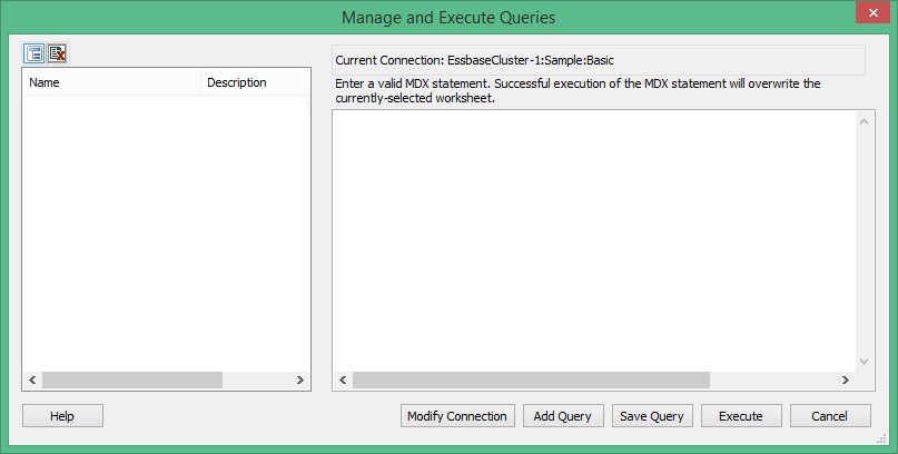

  2. 「Essbaseリボン」から「問合せの管理と実行」を選択して、「問合せの管理と実行」ダイアログ・ボックスを表示します。
    図11-1 問合せの管理と実行ダイアログ・ボックス
