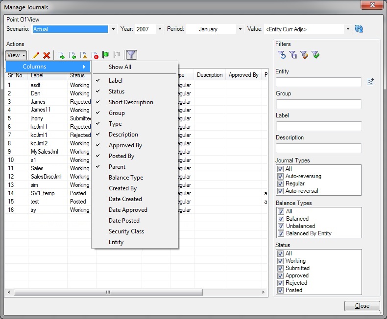

  1. 「Smart Viewパネル」で、Financial Managementアプリケーションを右クリックし、「仕訳の管理」を選択します。
    または、「Smart Viewパネル」でFinancial Managementアプリケーションを選択し、「図14-1」に示すアクション・パネルから「仕訳の管理」を選択します。
  2. 「表示」、次に「列」を選択し、ドロップダウン・リストから表示または非表示にする列を選択します。リスト内のすべての列を表示するには、「すべて表示」を選択します。
    「図14-7」は列のドロップダウン・リストを表示します。
    図14-7 仕訳の管理ダイアログ・ボックスに表示する列の一覧
    「仕訳の管理」ダイアログ・ボックスで、表示する列のリストを表示
  3. オプション: ステップ2ですべて表示を選択しなかった場合は、表示に追加する追加の列ごとにステップ2を繰り返します。
  4. オプション: 列のソート順を昇順から降順に変更するには、列見出しをクリックします。
  5. 終了したら、閉じるをクリックします。
