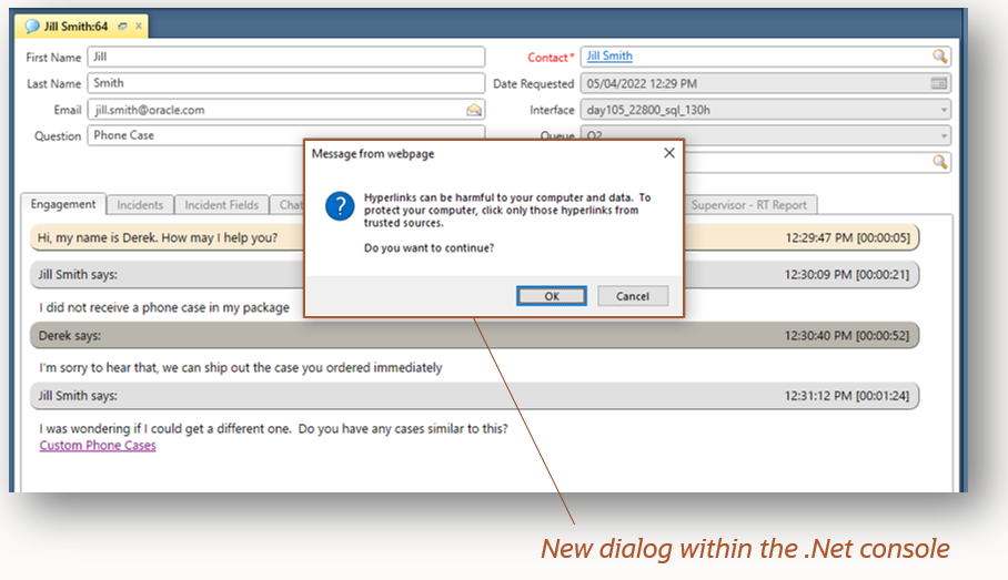

アクティブなチャット・セッションの&履歴チャット・トランスクリプト内のURLやイメージなどの外部アイテムにアクセスする必要がある.Netコンソールでチャットを処理するエージェントには、会社のセキュリティ許可リストに定義されていないリンクをクリックしないように警告するダイアログ・プロンプトが表示されるようになりました。
これは、21Cで行ったセキュリティ更新に対する追加の機能拡張であり、CX管理者は許可リストを定義できます(CHAT_INPUT_ALLOWLIST_JSON & CHAT_CORS_ALLOWLISTを使用)。
チャット - 制限付きURLのダイアログ・プロンプト

チャット操作中にCHAT_INPUT_ALLOWLIST_JSONが更新された場合、更新は次の新規チャット・セッションで有効になります(更新は既存/進行中のチャット・セッションには適用されません)
エージェントが、CHAT_CORS_ALLOWLISTに含まれていないアイテム(例: URL)を開こうとした場合、エージェントがアクションを続行するかアクションを取り消すかを確認するダイアログが表示されます
