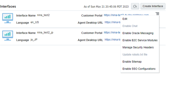

構成アシスタント内でのOracle Messagingの有効化
管理の最適化: 管理者に運用効率を向上させる簡単な方法を提供
有効化のステップ
Configuration Assistantにログインした場合:
- メイン・ページで、Oracle Messagingを有効にするB2C Serviceサイトを見つけます
- サイト名をクリック
- インタフェースをクリック
- Oracle Messagingを有効にするインタフェースを検索
- 縦に並んだ3つの点で表されるインタフェース操作アイコンをクリックし、ドロップダウン・リストから有効化Oracle Messagingを選択
- 「はい」をクリックし、確認ウィンドウでOKをクリック
次にすること:
- ステータスが「成功」に変わるまで、上部の「通知」セクションで「操作ステータス」をチェックしたままにします
- インタフェースでOracle Messagingが正常に有効化されたら、B2C Serviceサイトに追加の設定タスクが必要です
