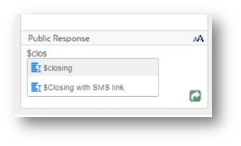

チャット構成コントロールに$文字を入力すると、$の後に続く文字に基づいてタイトルで標準テキスト検索がトリガーされます。 検索結果はコンテキスト・メニューに表示され、追加文字を入力することでフィルタ処理されます。 ユーザーは、タブとエンターキー、またはマウスを使って、インライン検索結果から必要な標準テキストを選択することで、標準テキストを挿入することができます。 Escを選択すると、検索が終了します。
インライン標準テキスト・タイプ(先行)
この機能により、エージェントは標準テキスト検索コンポーネントを使用せずに標準テキストをチャット構成に挿入できます。

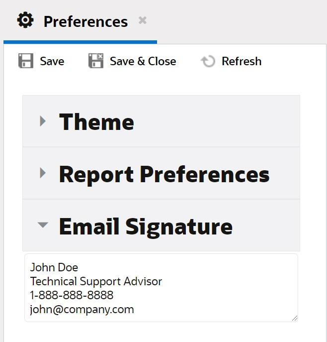

電子メール・シグネチャのカスタマイズ権限を持つユーザーは、ブラウザUIのプリファレンス・セクションで自分の電子メール・シグネチャを編集できます。
電子メール・シグネチャ・プリファレンス
ユーザーは、.NETクライアントにアクセスせずに、ブラウザUIでシグネチャを直接カスタマイズできます。 カスタムの電子メール・シグネチャを使用すると、ユーザーは、パーソナライズされた連絡先情報やその他の詳細を追加できるため、最善のサービスを顧客に提供できます。
有効化のステップ
この機能を有効化するうえで必要な操作はありません。
ヒントと考慮事項
- 電子メール・シグネチャのカスタマイズは、.NETクライアントのスタッフ・アカウント・レコードのサイト管理者が制御する権限です。
- ユーザーには単一のEメール・シグネチャがあります。シグネチャの変更は、ブラウザUIまたは.NETクライアントで行うことができます。変更は、ブラウザUIと.NETの両方に表示されます。
- 顧客レスポンス・スレッドの最後にシグネチャがデフォルトで表示されます。

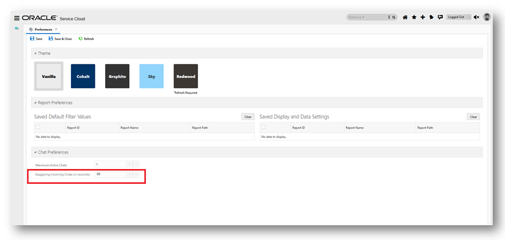

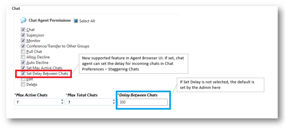

チャット・エージェントは、エージェント・ブラウザUIのチャット・プリファレンスで受信チャットの遅延時間を秒単位でカスタマイズできるようになりました。 アクセスするには、エージェントはグローバル・ヘッダーの右上隅にあるアバターをクリックし、メニューからプリファレンスを選択します。 エージェントは、「チャット・プリファレンス」セクションで使用可能なリング・チャット値を調整できます。 エージェントが選択できる遅延チャットの最大時間は、管理者によってプロファイル権限に設定されます。
最小値はありません。 秒の最大値は3600です。
チャット・プロファイルの遅延時間権限
チャット・プリファレンスの遅延時間
チャット・エージェントが新規受信チャット間の時間を制御できるようにすることで、生産性が向上し、柔軟性が向上します。これにより、各メッセージに回答するときにエージェントがより効率的になります。

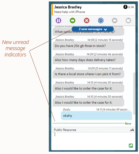

エージェントがチャット・セッションに積極的に関与している場合、履歴記録をレビューするか、今日のチャットの以前の投稿を読むか、顧客が新しいメッセージを投稿すると、エージェントには自動スクロール・バブルが表示されます。 クリックすると、自動スクロール・バブルによってエージェントが、顧客が掲示した最初の未読メッセージに移動します。
チャット内の新しい未読メッセージ
これにより、過去のチャットのレビューおよびエージェントの最新情報に迅速に対応して、現在のチャットに簡単に応答できます。

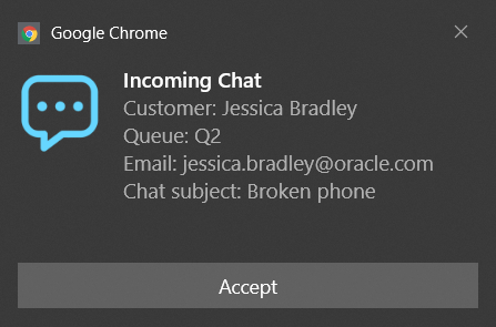

以前は、新しいチャットが発生すると、エージェントはデスクトップ通知を受信しませんでした。 21C以降、エージェント・ブラウザUI内のチャットを処理するエージェントには、新しいチャット、転送招待および会議招待が注意を要したときにアラートするデスクトップ通知があります。 エージェントは、新しいチャットを受け入れるか、デスクトップ通知内から転送および会議の招待を受け入れ/宣言することにより、デスクトップ通知に対してアクションを実行できます。 チャットまたは招待を受け入れると、エージェント・ブラウザUIとチャットがフォーカスされます。
チャット・デスクトップ通知の例
これにより、エージェント・ブラウザUI内でチャットを処理する際に、エージェントがマルチタスクを容易にできます。
