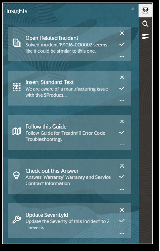

エージェント・インサイトにより、サービス専門家はリアルタイムのコンテキストに応じたガイダンスを提供し、外部ソースからのデータを活用して顧客インシデントを効率的に解決できます。
この新機能には、人工知能、機械学習、その他のロジック・エンジンを含む、サード・パーティ・サービスのRESTエンドポイントへの接続を構成するための管理ユーザー・インタフェースが含まれています。 構成したインサイトは、B2Cサービス・ブラウザ・ユーザー・インタフェースで、インシデント・ワークスペースに隣接するサイドバーに一連のインサイト・カードとして表示されます。
コンポーネント
- インサイト・サイド・パネル: ブラウザUIでインシデント・ワークスペースの横に表示されます。
- カード: 各インサイト・レスポンスはサイド・パネル内にカードを作成し、アクションの実行、アクションの終了、または追加情報のカードのフリップを行うタイトル、説明、推奨アクションおよびオプションがあります。
- エージェント・インサイト管理ページ: 1つ以上のサード・パーティのRESTエンドポイントを構成する管理ページ。
- 拡張性: 拡張フレームワーク内の登録済アクションを活用して、インサイト・リクエスト、インサイト・レスポンスまたはインサイト・カードのデータをフォーマットします。
カード・タイプ
次のカード・タイプと関連する処理がサポートされています:
- 関連インシデントのオープン: インシデントを別のタブで開きます。
- 標準テキストの追加: インシデント・レスポンス・スレッドに標準テキスト・コンテンツを追加します。
- ガイドの起動: ガイドを起動します。
- ナレッジベース記事の追加: インシデント・レスポンス・スレッドにナレッジ記事を追加します。
- フィールドの更新: インシデント・ワークスペース・フィールドを特定の値に更新します。
- 名前付きイベントの起動: 名前付きイベントを起動します。
- Intelligent Advisorを開く: Intelligent Advisorインタビューを新規ウィンドウで開きます。
カード・タイプ
ビジネス上の利点:
- データ・エコシステムを活用して、状況に応じたインサイトを作成します。
- ユーザーの行動から収集した情報を使用して、インサイトをチューニングします。

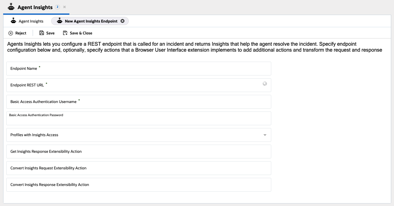

エンドポイントの構成
サイトを有効にしたら、管理者権限を持つユーザーとしてログインし、構成>共通>エージェント・インサイトを開いて1つ以上のエンドポイントを構成します。
エージェント・インサイト管理ページ
エンドポイント間のデータ形式を変更する必要がない場合、B2Cサービスとサード・パーティのRESTエンドポイントの間で直接統合を構成できます。 データを変更する必要がある場合、管理者は変換を実行するアクションを含む拡張機能を作成およびアップロードできます。 このような場合、アクションは、次の拡張アクション・フィールドを使用してエンドポイント構成UIに登録する必要があります。
複数のエンドポイントを構成できることに注意してください。 このような場合、構成プロセスは前述と同じであり、ユーザーのプロファイルが構成済エンドポイントへのアクセス権を持つ場合、インシデント・データはインシデント・オープン時の構成済エンドポイントすべてに送信されます。
次に、エージェント・インサイト構成ページに含まれるフィールドの説明を示します:
| フィールド(*必須) | 説明 |
| エンドポイント名* | 情報エンドポイント名 |
| エンドポイントREST URL* | B2Cサービスからインシデント・データを受信するサードパーティのRESTエンドポイント |
| 基本アクセス認証ユーザー名* | エンドポイント・ユーザー名資格証明 |
| Basich認証パスワード | エンドポイント・パスワード資格証明 |
| インサイト・アクセスのあるプロファイル | 構成エンドポイントから導出されたインサイト・カードを表示する権限を持つユーザー・プロファイル |
データを変更する必要がある場合は、次のオプションを使用します。 管理者は、データ変換を実行するアクションを使用して拡張を作成およびアップロードできます。 このような場合、アクションは、次の拡張アクション・フィールドを使用してエンドポイント構成UIに登録する必要があります。
| フィールド(*必須) |
説明 |
| インサイトの取得レスポンス拡張処理 | インサイト・パネルに表示するインサイトを返すことができる登録済アクションの名前(拡張から)。 |
| インサイトの変換リクエスト拡張処理 | サード・パーティのRESTエンドポイントに送られるリクエストをフォーマットする登録済アクションの名前(拡張から) |
| インサイトの変換リクエスト拡張処理 |
サード・パーティのRESTエンドポイントからのレスポンスをフォーマットする登録済アクションの名前(拡張から) |

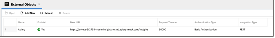

エージェント・インサイト・エディタに保存されたエンドポイントは、外部オブジェクト・レポートで表示できます。 一部のエンドポイント・データは外部オブジェクト・レポートから変更できます。完全な編集アクセス権は、エージェント・インサイト・エディタから使用できます。
外部オブジェクト・レポート
ノート: エンドポイントを削除すると、インサイト機能が無効化されます。

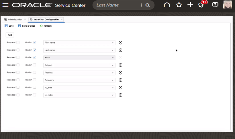

エージェント・ブラウザUIでのイントラ・チャットの管理構成ページ
管理者は、コンタクト・フィールド、インシデント・フィールド、カスタム・フィールドなど、チャット・インレー内のサポート対象フィールドを追加または削除できるようになりました。
必須および非表示もサポートされています。

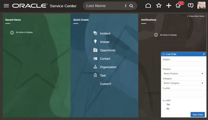

次に、イントラ・チャット構成のユーザー・エクスペリエンスを示します。 次のビジュアルは、この構成がチャット内インレーでどのようにレンダリングされるかを示しています。
イントラ・チャット管理者構成
チャット・インレー内
構成済のフィールドを使用すると、ビジネス・ルールを介して、サブジェクト・エキスパートなどの特定のチャット・エージェントにイントラ・チャットをルーティングできます。

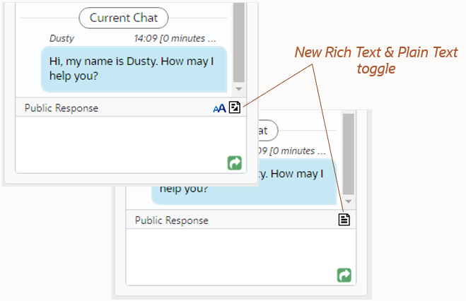

チャット・ブラウザUI: リッチ・テキスト&プレーン・テキスト・トグル
ブラウザ・ユーザー・インタフェースでチャットを処理するエージェントは、リッチ・テキスト形式またはプレーン・テキスト形式のどちらでメッセージを顧客に送信するかを選択できるようになりました。 エージェントには、エンゲージメント・パネル内でリッチ・テキストまたはプレーン・テキストを選択するトグルがあります。 エージェントがナレッジ・ベースからの標準テキスト・レスポンスまたは回答の使用を選択した場合、または&がテキストを構成コントロール内に貼り付け、フォーマット間で切り替えると、選択したフォーマットが考慮されます。 このトグルは、エージェントによって送信されるすべてのwebサイトまたはその他のリンクに適用されます。
リッチ・テキスト&プレーン・テキスト・モードの新規トグル
エージェントの生産性: エージェントが顧客のメッセージの書式設定方法を簡単に制御できます。
有効化のステップ
- サイトにはエンゲージメント・パネル・バージョン13以上をデプロイする必要があります
- エンゲージメント・パネル・バージョン13+が一般に使用できない場合は、Jessica Bradley (jessica.bradley@oracle.com)にEメールを送信してサイトをアップグレードできます
- この更新に関連するダウンタイムはありません。 最初に、テスト・サイトでエンゲージメント・パネル・バージョン13を有効にし、次に、選択した日時に本番サイトで有効にします
- この機能は「デフォルトで無効」です

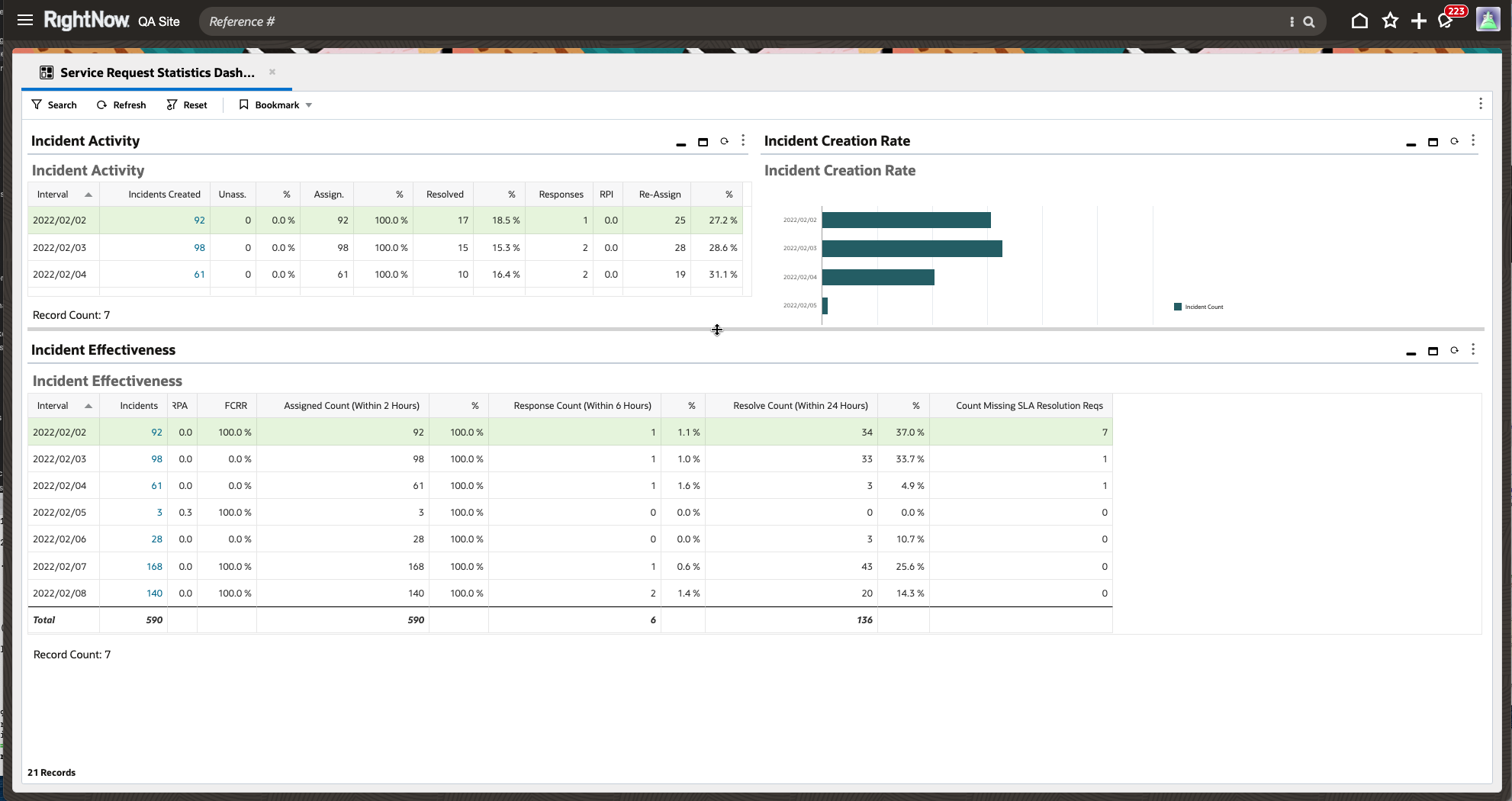

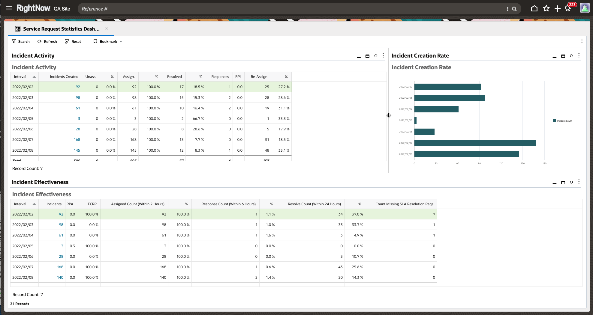

各レポートに割り当てられる水平および垂直の両方のアセットをユーザーが動的に制御できるように、ダッシュボードにスプリッタ・コントロールが自動的に設定されます。 ダッシュボードが横に2つのレポートを持つように構成されている場合は、2つのレポート間にスプリッタ・コントロールが配置されます。 ユーザーは、2つのレポートの間でカーソルを移動して、カーソルがスプリッタ・ハンドルにカーソルを置いていることを示すようにカーソルを移動することで、スプリッタ・コントロールにアクセスできます(次の図を参照)。ここでは、カーソルがインシデント・アクティビティとインシデント作成レートの間のスプリッタ・コントロールにカーソルをあわせています。
横分割ハンドル・カーソル
マウス・ボタンを押したままスプリッタを右にドラッグすると、インシデント・アクティビティ・レポートに水平方向のアセットが多くなり、インシデント作成レート・チャットが少なくなります。
水平スプリッタの使用

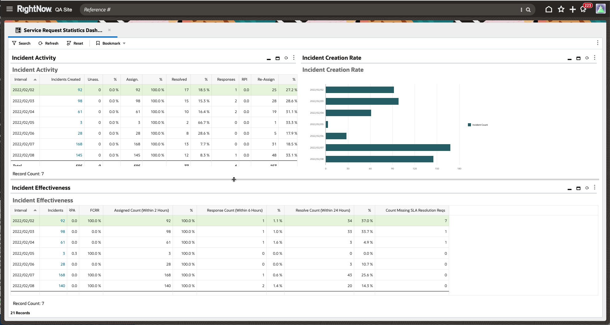

垂直スプリッタをアクティブにして使用するのにも同じ動作を使用できます。 次のイメージは、アクティブ化前の垂直スプリッタ・カーソルを示しています。
垂直スプリッタ・ハンドル・カーソル
マウス・ボタンを押したままスプリッタをアプリケーションの上部にドラッグすると、より垂直なアセットがインシデント・アクティビティ・レポートに提供され、インシデント作成レート・チャットが少なくなります。
垂直スプリッタの使用

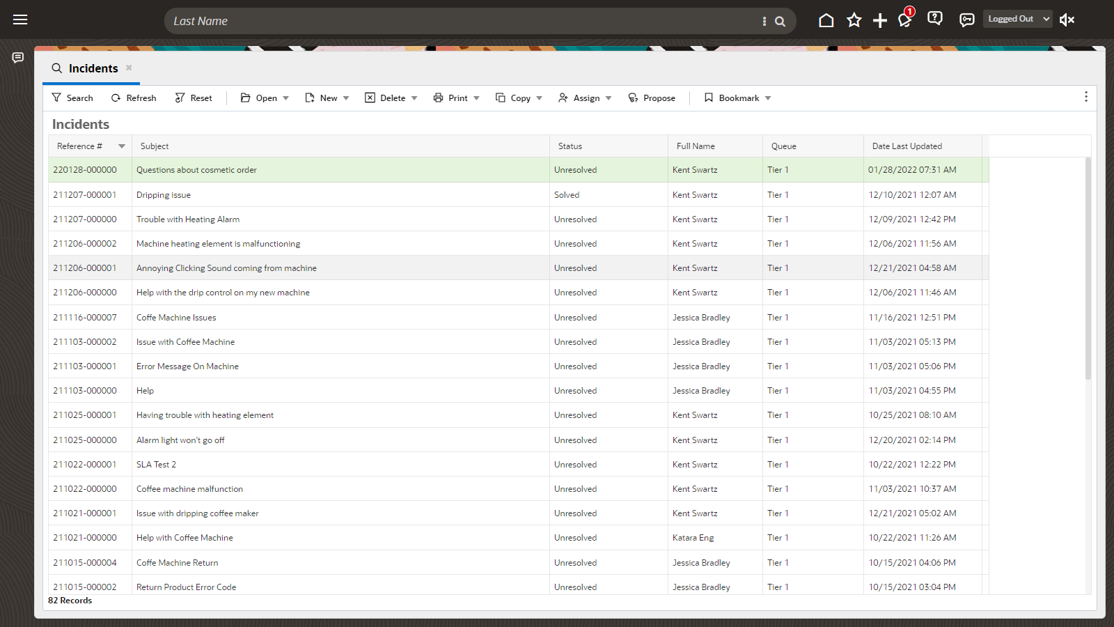

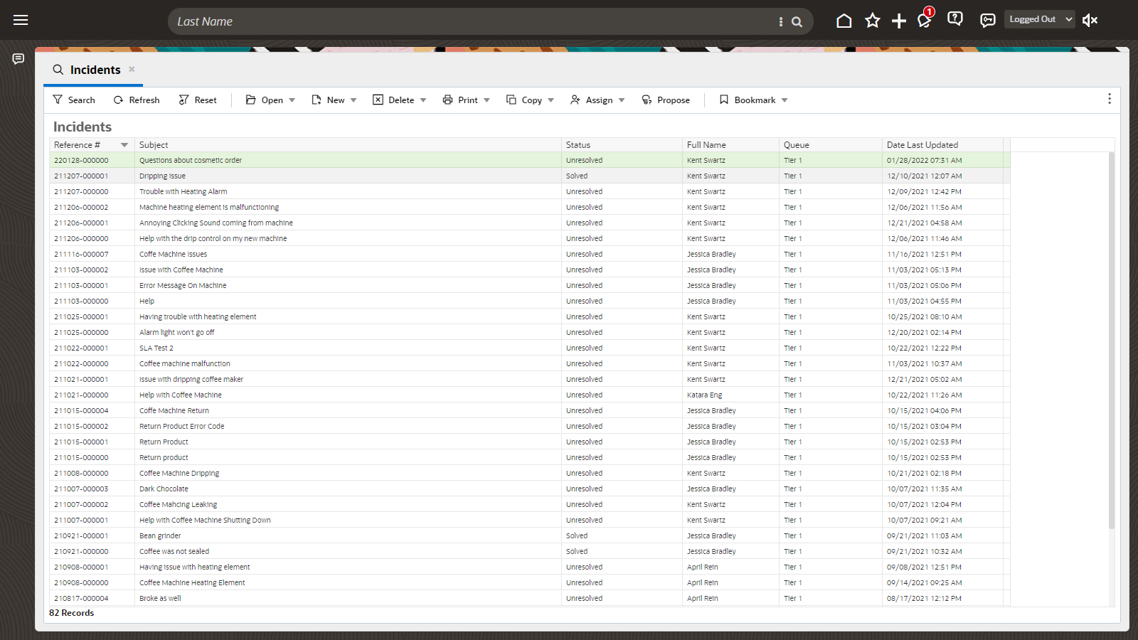

ブラウザ・ユーザー・インタフェースでのレポート行の高さのサポート
この機能より前は、ブラウザ・ユーザー・インタフェースのレポートの行の高さは常に32pxに設定されていました。 これは、行高さがかなり小さくなったレガシー・コンソールと異なり、レポート・デザイナを使用して行の高さを構成することもできます。 この機能の導入により、レポートの行の高さは32pxに引き続き設定されますが、デフォルトの高さを24pxに変更する構成設定が追加されています。
これにより、ブラウザ・ユーザー・インタフェース・エージェント・デスクトップにさらに多くの行を表示できるようになり、32pxのデフォルトを使用できます。 次の図は、デフォルトの行の高さが有効な代表レポートを示しています。 この行の高さによって、18行に表示できる行数が制限されます。
デフォルトの32ピクセル行高さのレポート
次のイメージは、有効な行の高さが小さい同じレポートを示しています。 この行の高さによって、22行に表示できる行数が増加しました。
新しい24ピクセルの行高さのレポート
エージェント・デスクトップにさらに行を表示できます。

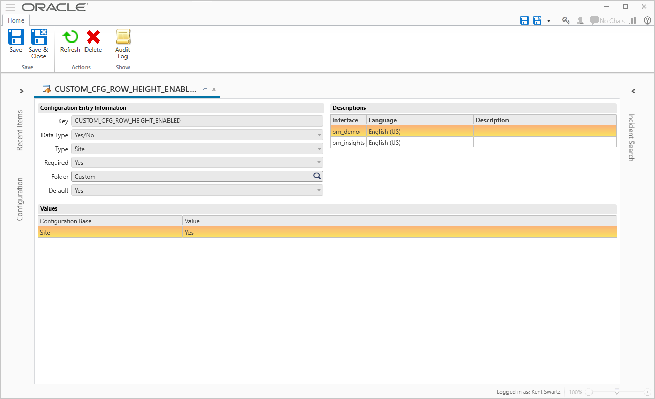

有効化のステップ
- システム管理用のレガシー・コンソールへのログイン
- 構成設定に移動
- 名前を指定してyes/no構成設定を作成 - CUSTOM_CFG_ROW_HEIGHT_ENABLED
- 値をはいに設定 - 行の高さを削減
CUSTOM_CFG_ROW_HEIGHT_ENABLED Yes/No構成設定の作成
