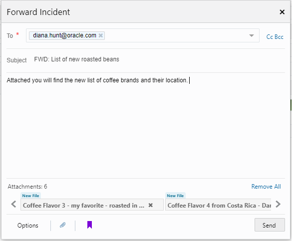

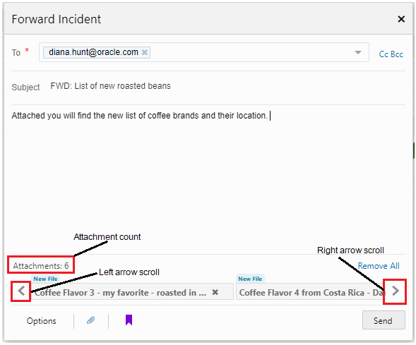

長いインシデント・スレッドをスクロールする場合でも、添付は常にフォワード・ダイアログに表示されます。
添付は水平に表示されます。 多数の添付がある場合、ユーザーは右矢印または左矢印をクリックして水平方向にスクロールできます。
繰り越される添付の数を表す添付数が添付コントロールに追加されました。
添付ファイルがない場合、添付アイコンをクリックすると、新しい添付ダイアログが自動的に開きます。
添付付き新規転送ダイアログ
添付が強調表示された新しい転送ダイアログ
エージェントはクリックしてリストを展開することなく、転送に含まれる添付を表示できます。

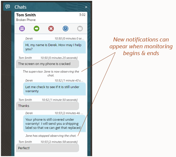

ブラウザ・ユーザー・インタフェースでチャットを処理するエージェントは、スーパーバイザがセッションをモニタリングしていることを示すチャット・トランスクリプト・コントロール内のメッセージを表示できるようになりました。 管理者は、監督者がチャット・セッションのモニタリングを開始したときにエージェントに通知するかどうかを制御できます。
チャット・ブラウザUI: チャット・モニタリング通知
コンプライアンスに対する統制: 管理者は、ブラウザUIでチャットを処理するエージェントに対してモニタリング通知を表示するかどうかを制御できます
有効化のステップ

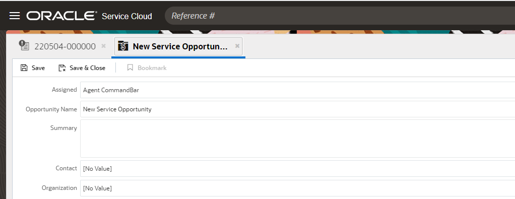

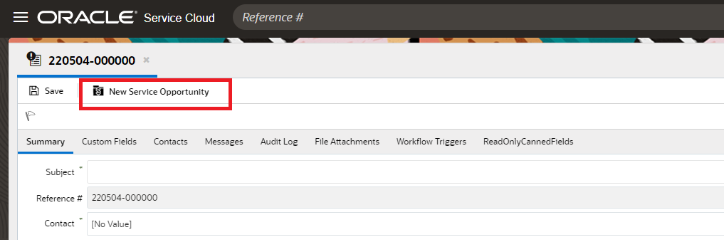

エージェント・ブラウザUIでのインシデント・レコードからの商談の作成
商談の作成ツールバー・ボタンは、エージェント・ブラウザUIのインシデント・ワークスペースでサポートされています。
選択すると、新しい商談レコードがオープンし、次のフィールドがインシデントから事前移入されます。
- 割当済
- 商談名
- 担当者
- 組織
- サマリー
インシデント・ワークスペースでの新規商談ツールバーの作成ボタン
新規サービス商談レコード
エージェントがインシデント・ページから直接商談を作成できます。
有効化のステップ
ワークスペースに商談ボタンを追加するには:
- .NETのワークスペース・デザイナでインシデント・ワークスペースを開きます。
- リボン・デザイナを開く
- 新規商談を1回のクリック・アクションとして追加する場合は、クイック・アクションの構成メニューを使用して新規商談アイテムをチェックします。
- 「その他のアクション」メニューの選択肢として新規商談を追加する場合は、「リボンの編集」セクションおよび「ボタンの追加」機能を使用します。 前述のとおり、新規商談アイテムを確認します。

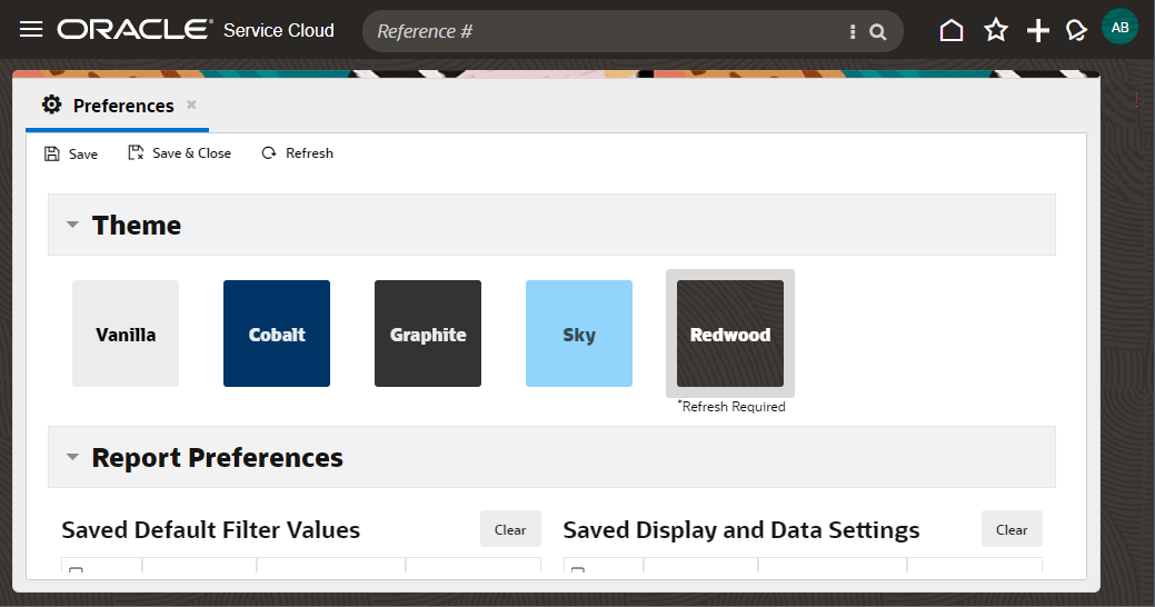

エージェント・ブラウザUI上の新規ユーザーのRedwoodテーマ
Redwoodテーマは、エージェント・ブラウザUIのすべての新規ユーザーのデフォルト・テーマになります。
ブラウザUIユーザーを返す場合、右上のアバターからプリファレンス・メニューに移動して、テーマをRedwood UIに変更できます。
プリファレンス・テーマ・エディタ
これにより、すべての新規ユーザーに対してデフォルトでRedwoodテーマが設定されるため手動で変更する必要がなくなります。

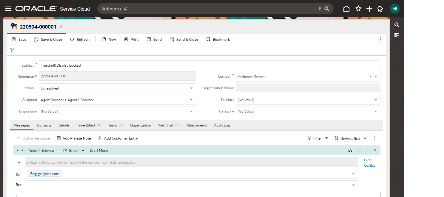

スレッド・レスポンス・ヘッダーに追加されたセカンダリ担当者および代替Eメール・アドレス
担当者ワークスペースのAlt1およびAlt2電子メール・アドレスとともに、セカンダリ担当者がスレッド・レスポンス・ヘッダーに表示されるようになりました。 担当者ワークスペースの代替Eメール、Alt1およびAlt 2が宛先フィールドに表示され、セカンダリ担当者がCCフィールドに表示されます。
CCフィールドのセカンダリ担当者。 宛先フィールドのAlt1およびAlt2 Eメール。
エージェントは、レスポンスの送信先を確認できます。
有効化のステップ
この機能を有効化するうえで必要な操作はありません。
ヒントと考慮事項
- 電子メール・アドレスはレスポンス・ヘッダーから削除できません。
- セカンダリ担当者を編集または削除するには、インシデント・レコードの担当者関係レポートを開き、レポートから担当者関連を削除します。
- 宛先フィールドからAlt1およびAlt2アドレスを編集または削除するには、担当者レコードを開き、電子メール・ドロップ・ダウン・フィールドの値を削除または編集します。

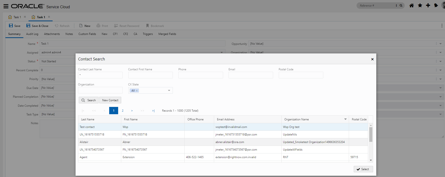

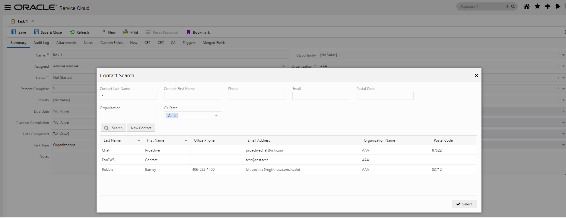

エージェント・ブラウザUIでは、セカンダリ検索レポートがサポートされるようになりました。
ワークスペース定義にセカンダリ検索レポートを追加するための設定については、有効にするステップを参照してください。
実行時に、ワークスペースの関係検索フィールドを選択します。 ダイアログが開き、セカンダリ検索レポートの名前が表示されます。
セカンダリ検索がnullの場合、プライマリ検索レポートの結果が返されます。
2次検索レポート・フィルタがnullでない場合は、両方の検索結果が表示されます。
たとえば、担当者関係フィールドがタスク・ワークスペースにあり、セカンダリ・レポートが組織IDするように定義されています。 タスク・レコードに組織が関連付けられていない場合、結果はすべての担当者になります。 ただし、タスク・レコードに組織が記録されている場合、その結果はその特定の組織に関連付けられたすべての担当者になります。
セカンダリ検索フィルタがNullに設定されている検索レポート結果。 組織フィールドに値がありません。
セカンダリ・レポート検索フィルタ・セットを使用した検索結果。 Organization NameがAAAに設定されています。
これは、エージェント・ブラウザ・ユーザー・インタフェースで使用できるだけでなく、レガシー・コンソールでも使用可能になった機能です。
