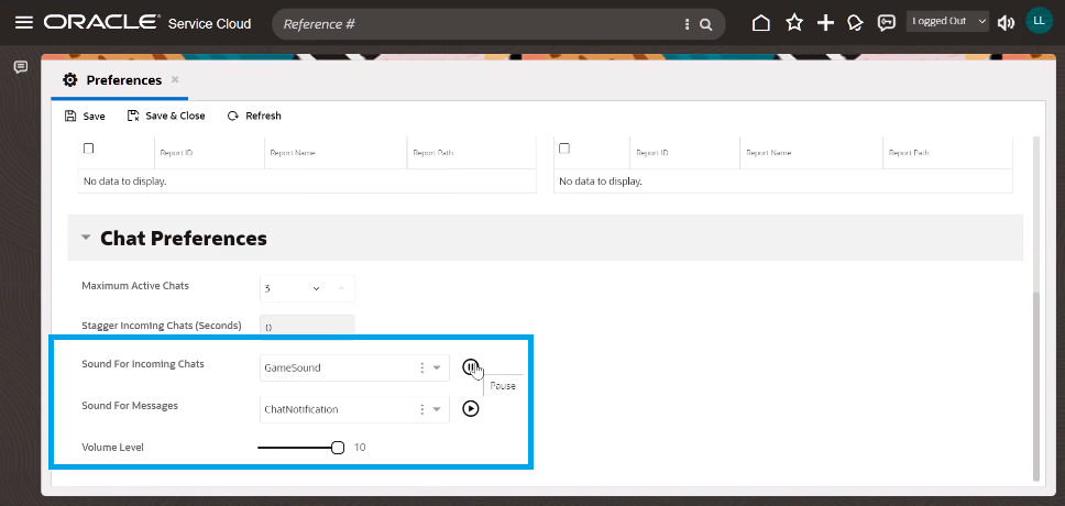

チャット・エージェントは、着信チャットおよびメッセージから異なるサウンドを選択できるようになりました。
プリファレンス・ページでは、チャット・エージェントには、サウンドを変更する2つの新しいオプションがあります。
- 受信チャットのサウンドを変更するドロップダウン。
- 受信メッセージのサウンドを変更するドロップダウン。
エージェントは10個のシードされたサウンドから選択できます。 各音を聴くための再生と一時停止ボタンがあります。
着信チャットおよび着信メッセージ用のチャット・サウンド
サウンドは、新しいチャットがデスクトップに到着したことをエージェントに警告する方法です。 この機能により、エージェントはレスポンスを迅速化するために注意を促す最適な音を選択できます。
有効化のステップ
これは、エンゲージメント・パネル・バージョン13以上でサポートされています。
プリファレンス・ページのチャット・プリファレンスにアクセスするには、サイトでチャットを有効にする必要があります。

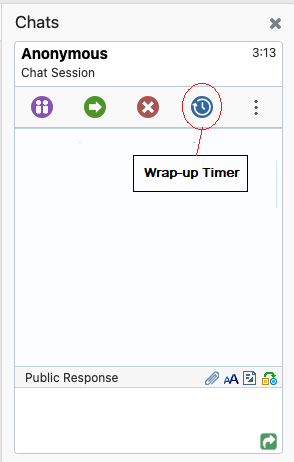

ラップ・アップ・タイマーを使用すると、顧客とのセッション終了時にチャット・エージェントがインシデントのチャット後のタスク(インシデントの作成、既存のインシデントへのチャットの追加、チャットからの商談の作成など)を完了できます。 このインシデントは、インシデントの件名の変更など、他のインシデントと同じ方法で編集できます。
デフォルトでは、ラップ・アップ・タイマーは45秒に設定されています。 ラップ・アップ・タイマーの時間(秒)は、各インタラクション・ワークスペースに対して構成できます。
設定を有効にするステップを参照してください。
エンゲージメント・パネルでのラップ・アップ・タイマー
チャットの要約に必要な正確な時間を割り当てることで、効率が向上します。

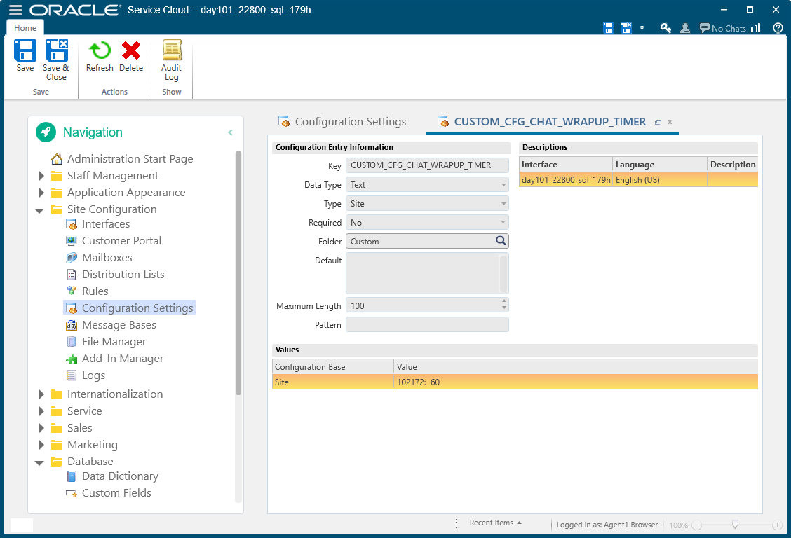

有効化のステップ
- .NETエージェント・デスクトップで、ナビゲーション・セットから構成設定を開きます。
- リボンから「新規」>「テキスト」を選択します。
- キーの追加用:CUSTOM_CFG_CHAT_WRAPUP_TIMER
- 最大長は、すべてのインタラクションWS idおよび秒数を追加するのに十分な長さである必要があります。
- 値は、インタラクションWS IDの後にコロン(:)を付け、ラップ・アップ・タイマーの秒数が続きます
- 例: 102172:15
- 「値」フィールドには、カンマ区切りの複数のエントリを含めることができます。
- 例: 102172:15, 102163:30, 10073:20
エージェント・デスクトップでの構成設定
ラップ・アップ・タイマー・カスタム構成設定

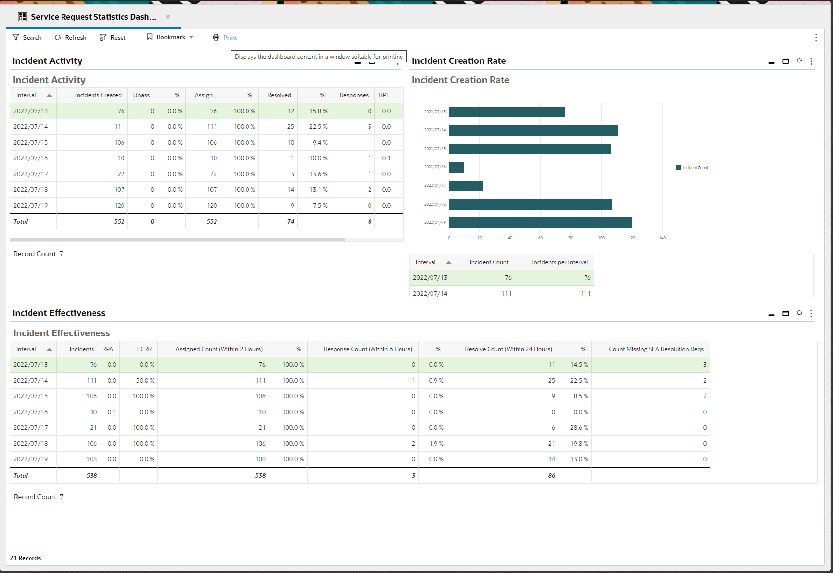

レポートおよびダッシュボードの印刷機能が使用可能になりました。 印刷アクションは、レポートまたはダッシュボードのアクション・バーからアクセスできるようになりました。
レポート・ツールバーの印刷アクションのロケーション
ダッシュボード・ツールバーの印刷アクションのロケーション

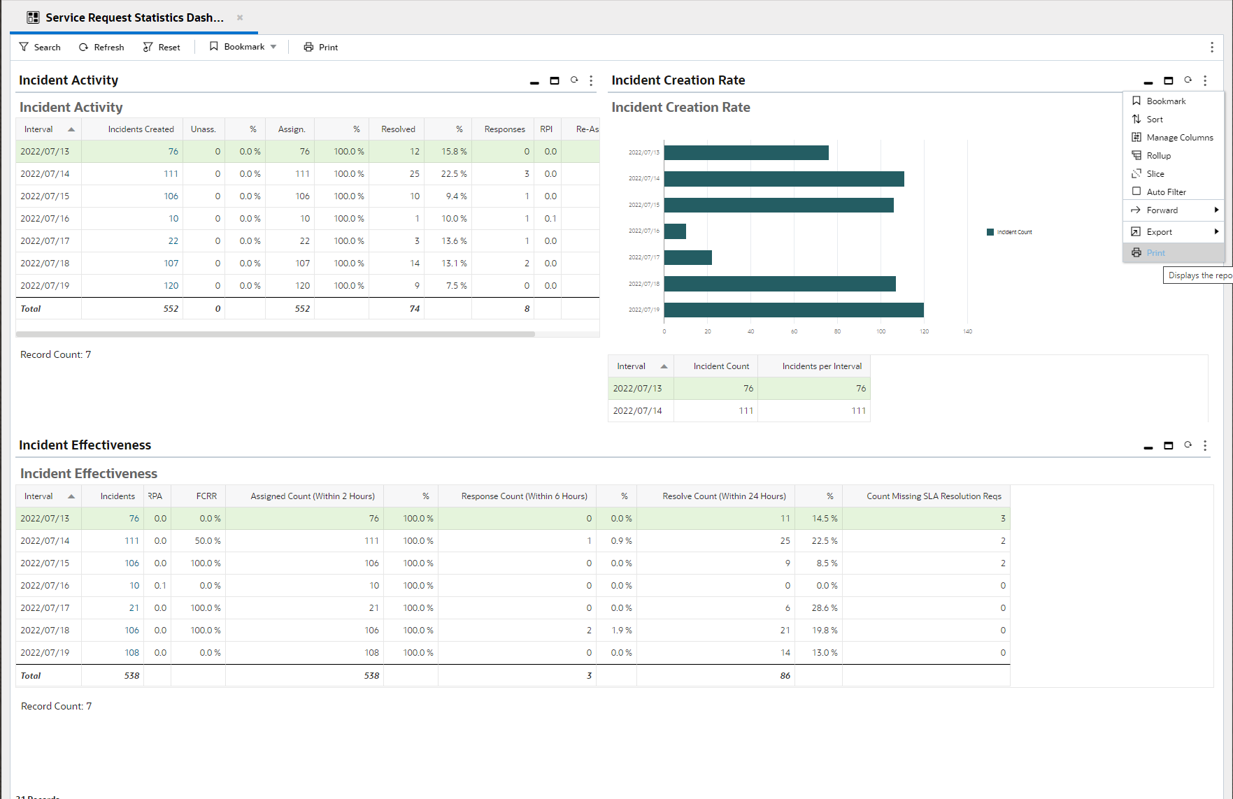

印刷機能は、各レポートのアクション・メニューを介してダッシュボード上の単一のレポートに対しても使用できます。
ダッシュボード上の個別レポートの印刷処理のロケーション

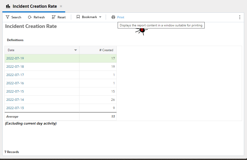

印刷アクションをクリックすると新しいブラウザ・ウィンドウが起動し、ヘッダーとフッター領域を含むレポートまたはダッシュボードの印刷可能バージョンが表示されます。
これにより、ユーザーはアプリケーション・ユーザー・インタフェースから直接レポートまたはダッシュボードを印刷できます。
有効化のステップ
この機能を有効化するうえで必要な操作はありません。

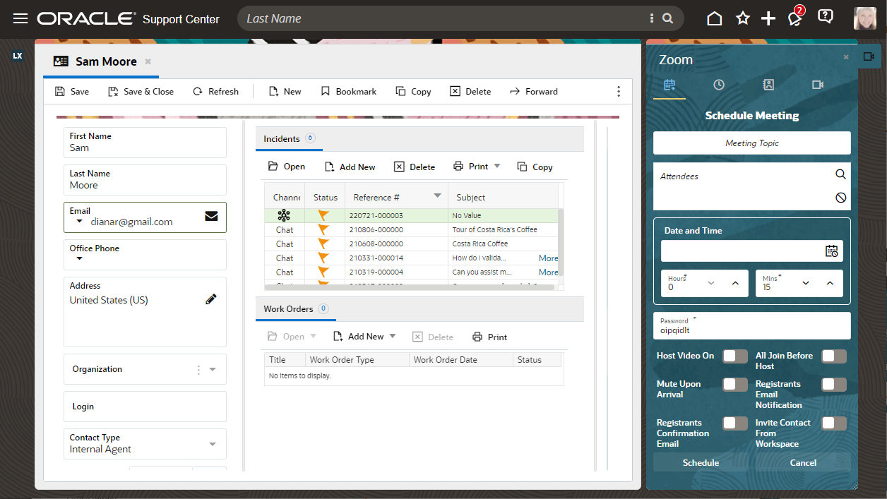

Oracle B2C Serviceエージェント・ブラウザからZoomミーティングをスケジュール、開始およびレビューできるようになりました。
有効化のステップを参照してください
ミーティングのスケジュール
ミーティングのスケジュール
ミーティングZoomコンポーネントのスケジュール
アスタリスクを持つコンポーネントは、Zoomライセンスでサポートされている場合のみサポートされます。 各コンポーネントは有効になっていますが、アカウントでサポートされていない場合は機能しません。
| サポートされているZoomコンポーネント | |
| ミーティング・トピックの設定 | |
| 出席者の検索および追加 |
| 日時の選択 | |
| 期間を時間および分単位で入力 | |
| パスワード |
| ホストのビデオをオン* | |
| 出席者がホストの前に参加することを許可* | |
| すべての参加者をミュート* | |
| 出席者に電子メール通知を送信* |
| 参加者に確認Eメールを送信* |
| レコードから連絡先を招待 |
