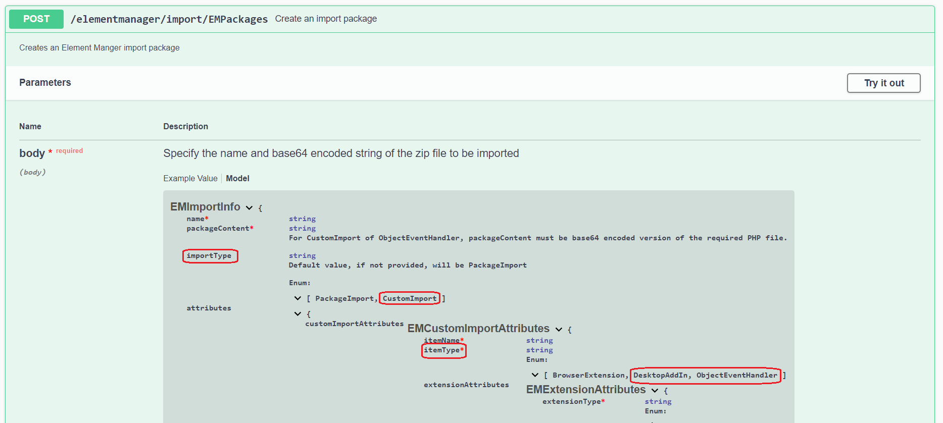

要素マネージャ - 要素マネージャとバージョン・コントロールの統合によるCPMおよびアドインの取得
エレメント・マネージャと共通のバージョン・コントロール・システムの統合によって、以下が提供されます:
  • インポートAPIを使用してバージョン・コントロールからCPMおよびデスクトップ・アドインをインポートする機能。
  • バージョン管理システムからインポートされた要素の証明書の署名をバイパスする機能。
  • バージョン管理からのインポートはシングルトンのみです。
ビジネス上の利点:
  • 効率性: 構成要素をテスト・インスタンスに手動でデプロイする必要がなくなり、開発サイクル時間が短縮されます。
  • 使いやすさ: インポートはバージョン管理からのものであるため、証明書の署名をバイパスします。
有効化のステップ
この機能を有効化するうえで必要な操作はありません。
ヒントと考慮事項
要素マネージャREST APIのswaggerには、https://{interface vhostname}/AgentWeb/elementManager/swaggerUIを介してアクセスできます
インポートAPIのPOSTメソッドを使用すると、バージョン管理からテスト・サイトに要素を直接プルできます。
開発者は、インポート・タイプを「カスタム・インポート」として、アイテム・タイプを"DesktopAddIn"/"ObjectEventHandler"として渡す必要があります。 次のSwaggerドキュメントは、これらのパラメータを示しています。
要素マネージャSwagger

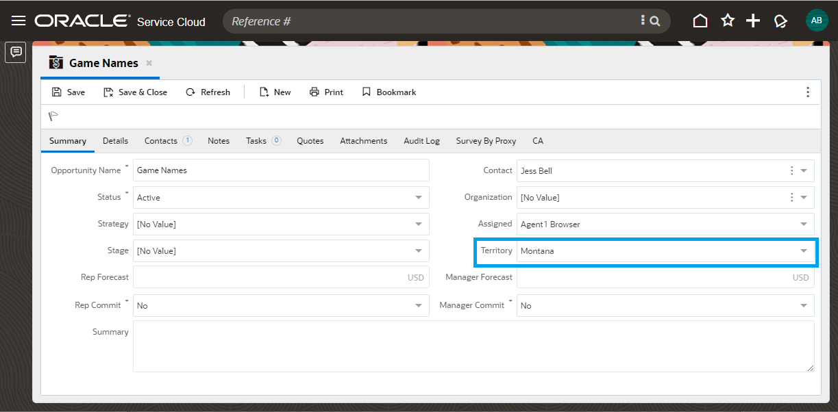

商談ワークスペースでのテリトリ・フィールドのサポート
テリトリ・フィールドが商談ワークスペースでサポートされるようになりました。
商談ワークスペースのテリトリ・フィールド
ビジネス上の利点:
顧客の地理をよく理解してソリューションを連携することで、より優れた顧客サービスを提供します。
有効化のステップ
  1. .NETエージェント・デスクトップのカスタマイズ可能メニューに移動
  2. 「商談ワークスペース」>「テリトリ・フィールド」を選択
  3. 商談ワークスペースの「テリトリ・メニュー」フィールドに表示するテリトリの追加/編集

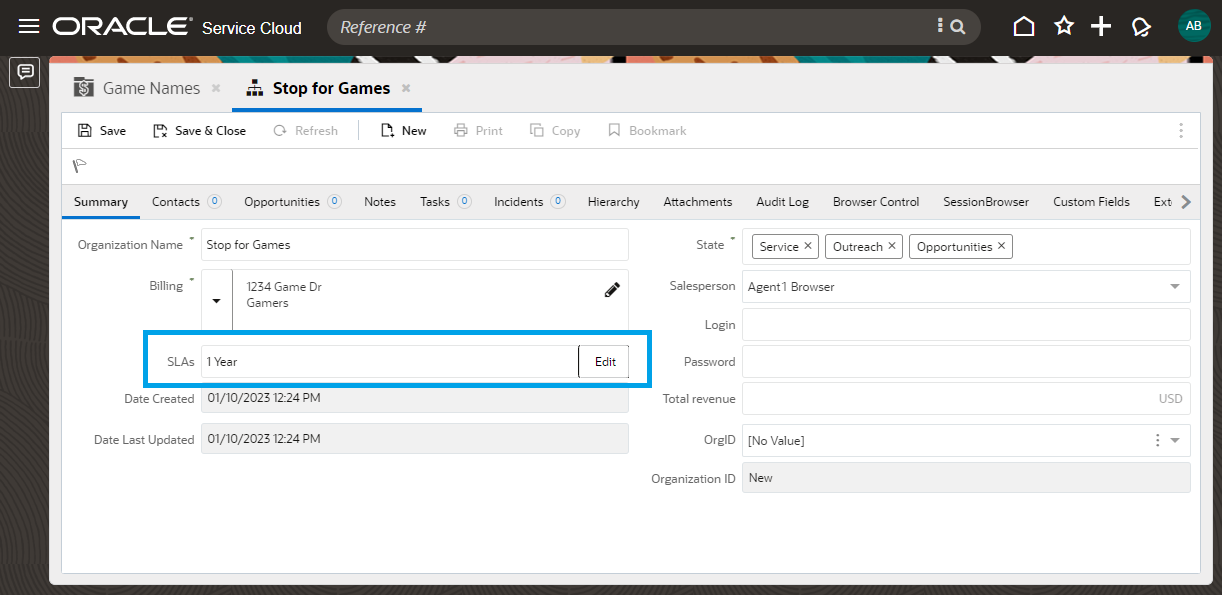

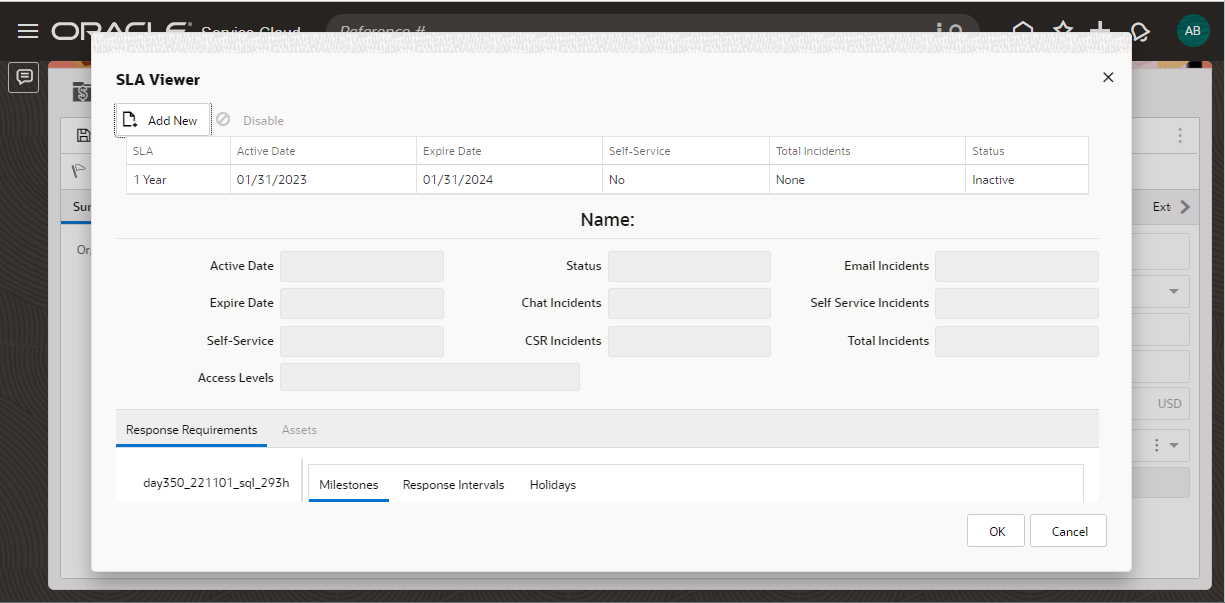

組織ワークスペースでのSLAの編集
権限を持つエージェントは、組織ワークスペースでSLAを追加、編集または削除できるようになりました。
組織ワークスペースのSLA制御
追加または編集をクリックすると、すでにサポートされているSLAビューアが開き、変更や追加を行うことができます。
SLAビューア
SLAを削除するには、エージェントがフィールドの値を削除して組織ワークスペースを保存できます。
ビジネス上の利点:
組織ワークスペースでSLAを編集でき、タスクを完了するために別のワークスペースを開かなくても、エージェントの効率が向上します。

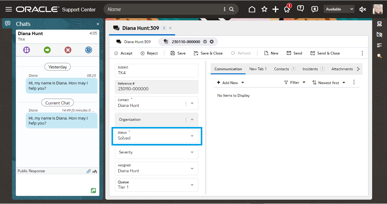

チャット承諾時にインシデントを解決するための新規カスタム構成
チャットが受け入れられたときにインシデントを解決済に設定するために、新しいカスタム構成がサポートされるようになりました。
カスタム構成値には、インタラクション・ワークスペースIDの値が含まれます。 同じワーク・グループのインタラクション・ワークスペースでレンダリングされるインシデントは解決済に設定されます。
解決するチャット・ワーク・グループ・セットのインシデント
ビジネス上の利点:
チャットで作成された不要な未解決のインシデントを排除します。
有効化のステップ
  • .NETエージェント・デスクトップで、ナビゲーション・セットから構成設定を開きます。
  • リボンから「新規」>「テキスト」を選択します。
  • キーの追加用:CUSTOM_CFG_CHAT_SET_INCIDENTS_SOLVE_IF_AUTO_CREATED
  • 最大長は、すべてのインタラクションWS idおよび秒数を追加するのに十分な長さである必要があります。
  • 「値」フィールドには、カンマ区切りの複数のエントリを含めることができます。
    • 例: 102172,102163

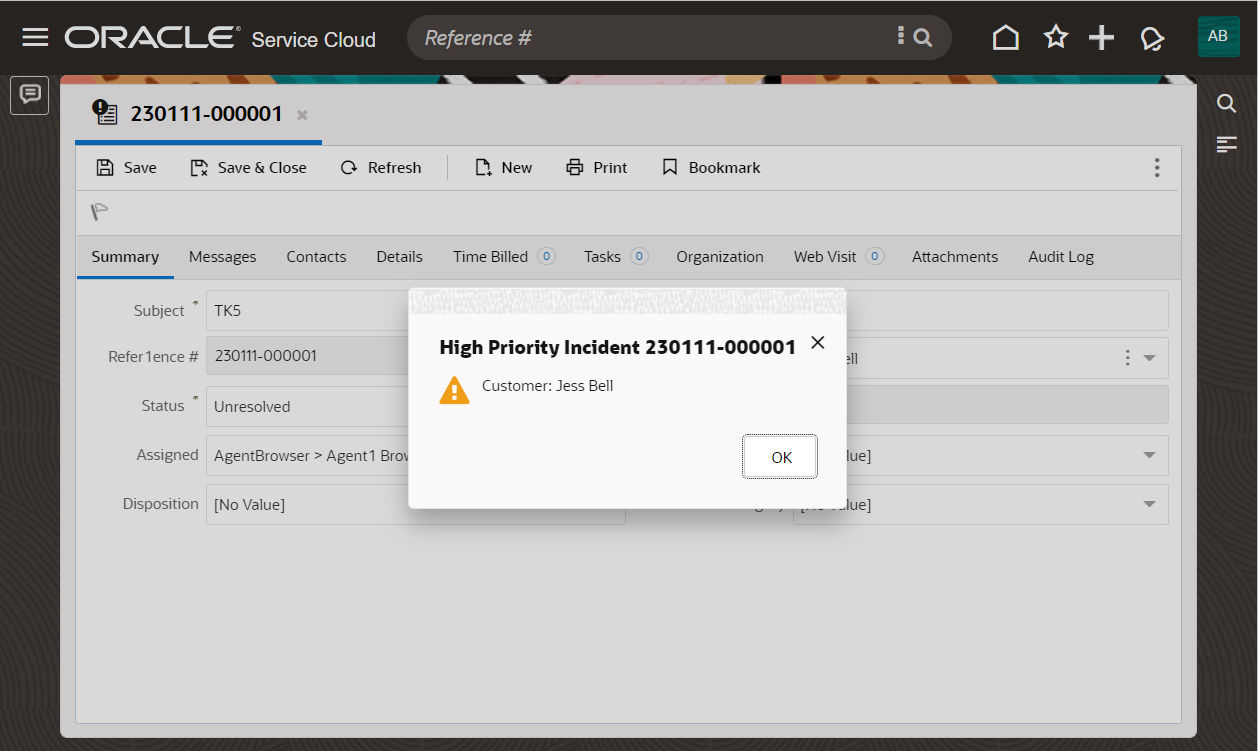

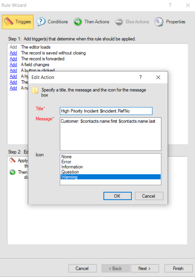

拡張機能およびメッセージの追加ダイアログのワークスペース・ルールの変数およびマージされたフィールドはサポートされています
ワークスペース・ルールが定義されている場合、Thenアクションで表示メッセージ・ボックスと追加アドインの両方で、変数およびマージされたフィールドを含む動的変数がサポートされるようになりました。
変数およびマージされたフィールドでのワークスペース・ルール・アクションの定義
ダイアログに表示される変数およびマージされたフィールド
ビジネス上の利点:
ルールがトリガーされると、より有益なアクションが可能になります。
有効化のステップ

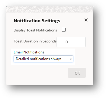

Eメール通知設定
グローバル・ヘッダーの通知メニューでEメール通知設定がサポートされるようになりました。
右上隅にあるベル・アイコンを選択します。 通知ダイアログで、設定の歯車アイコンを選択します。
「通知設定」ダイアログが開き、エージェントはEメール通知の設定を選択できます。
通知なし、短い通知1回、詳細通知1回および常に詳細通知の4つのメニュー・オプションがあります。
  • 通知なし: 通知は表示されません。
  • 短い通知1回: エージェントは、上位レベルの情報のみを含む1つのEメール通知を受信します。
  • 詳細通知1回: エージェントは、詳細な情報がある場合にのみ詳細な電子メール通知を受信します。
  • 常に詳細な通知: エージェントは常に詳細な電子メール通知を受信します。
電子メール通知オプション

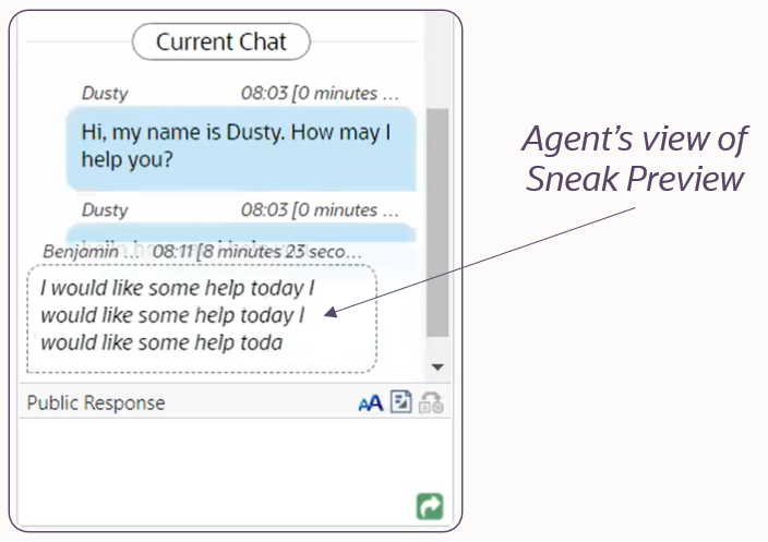

ブラウザUIでのチャット: スニーク・プレビュー
23Aでのチャットのスニーク・プレビュー
スニーク・プレビュー・コンテンツは、ブラウザ・ユーザー・インタフェースでアクティブなチャットで使用できるようになりました。 スニーク・プレビューを使用すると、エージェントは、メッセージが記録に投稿される前に、顧客が入力している内容を確認できます。
ビジネス上の利点:
従業員の最適化: ブラウザ・ユーザー・インタフェースでチャットを処理するエージェントの使いやすさの効率とパーソナライズを向上
有効化のステップ
サイトにエンゲージメント・パネル・バージョン14以上をデプロイする必要があります
  • エンゲージメント・パネル・バージョン14の一般提供がない場合は、サイトをアップグレードするようにJessica Bradley (jessica.bradley@oracle.com)に電子メールで送信
    • この更新に関連付けられたダウンタイムはありません
    • まず、テスト・サイトでエンゲージメント・パネル・バージョン14を有効にし、次に、選択した日時に本番サイトで有効にします
ヒントと考慮事項
  • エンゲージメント・パネル・バージョン14以上が必要です
  • スニーク・プレビューを有効にする必要があります
  • URLは、メッセージがチャットに投稿されるまでクリックできないプレーン・テキスト&としてエージェントに表示されます
  • イメージはスニーク・プレビュー機能内でエージェントに表示されますが、イメージのサイズがチャット・パネルの幅を超えると切り取られる場合があります
  • 長いメッセージの場合、エンド・ユーザー・メッセージの最後の250文字がスニーク・プレビューに表示されます

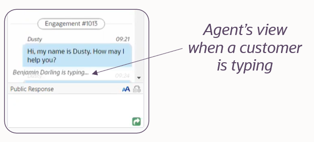

ブラウザUIでのチャット: 顧客入力インジケータ
ブラウザ・ユーザー・インタフェースでチャットを処理するエージェントは、アクティブな会話内で既知の連絡先に対して履歴記録が使用可能な場合に、入力インジケータを表示できるようになりました。
23Aでのチャットの入力インジケータ
ビジネス上の利点:
有効化のステップ
    • まず、テスト・サイトでエンゲージメント・パネル・バージョン15を有効にし、次に選択した日時に本番サイトで有効にします
ヒントと考慮事項
  • スニーク・プレビューが有効になっていない場合、エージェントには「顧客が入力中」インジケータが表示されます
  • 顧客の名前がわかっている場合は、エージェントに表示されるメッセージに表示されます
  • 顧客の名前がわからない場合は、単に「顧客」というメッセージが表示されます

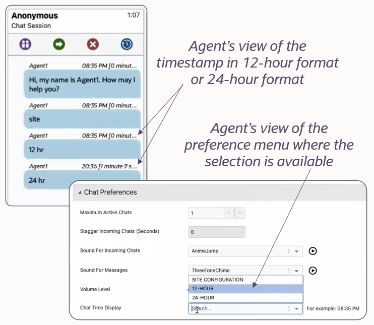

ブラウザUIでのチャット: タイムスタンプ・オプション
ブラウザ・ユーザー・インタフェースでチャットを処理するエージェントは、メッセージ投稿に関連付けられたタイムスタンプを12時間または24時間形式で表示できます。 エージェントは、B2C管理者が設定した場合、サイト固有の構成を利用することもできます。 エージェントは、個人設定メニュー内でタイムスタンプを選択できます。
23Aのチャットのタイムスタンプ・オプション
ビジネス上の利点:
有効化のステップ
ヒントと考慮事項
  • エージェントには、チャット・タイムスタンプのプリファレンス・メニュー内に新しいセレクタがあります
  • タイムスタンプ・プリファレンスを選択すると、その設定がすべての新しいチャット・セッションに引き継がれるアクティブなチャット・セッション&に反映されます
ロールおよび権限
  • チャット・エージェント

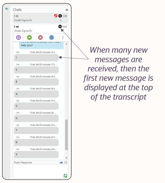

ブラウザUIでのチャット: 最初の新しいメッセージにフォーカス
ブラウザ・ユーザー・インタフェースでチャットを処理するエージェントの場合、エージェントが複数のセッションを切り替えるときに、トランスクリプトのフォーカスが更新されました。 エージェントがチャット・セッションにフォーカスすると、トランスクリプトの上部にエンドユーザーが投稿した最初の新しいメッセージが表示されます。 エンドユーザーが多数の新規メッセージを投稿した場合、エージェントがアクティブ・チャットを最後に表示してからエンド・ユーザーが投稿した最初の新規メッセージにフォーカスが移動します。
23Aのチャットでフォーカスが一貫しています
ビジネス上の利点:
有効化のステップ
ヒントと考慮事項
この更新は次のシナリオに適用されます
  • エージェントが2つのアクティブなチャット・セッションを切り替える場合、またはアクティブなチャットとラップ・アップ・モードのチャットを切り替える場合
  • エンドユーザーが1つまたは複数のメッセージを投稿した場合
  • 自動スクロール・ボタンが有効か無効かに関係なく、エージェントがチャットにフォーカスすると、エージェントの最終ビュー以降にエンド・ユーザーが投稿したメッセージの数に関係なく、トランスクリプト・ウィンドウの上部に最初の投稿済メッセージが表示されます
ロールおよび権限
  • チャット・エージェント

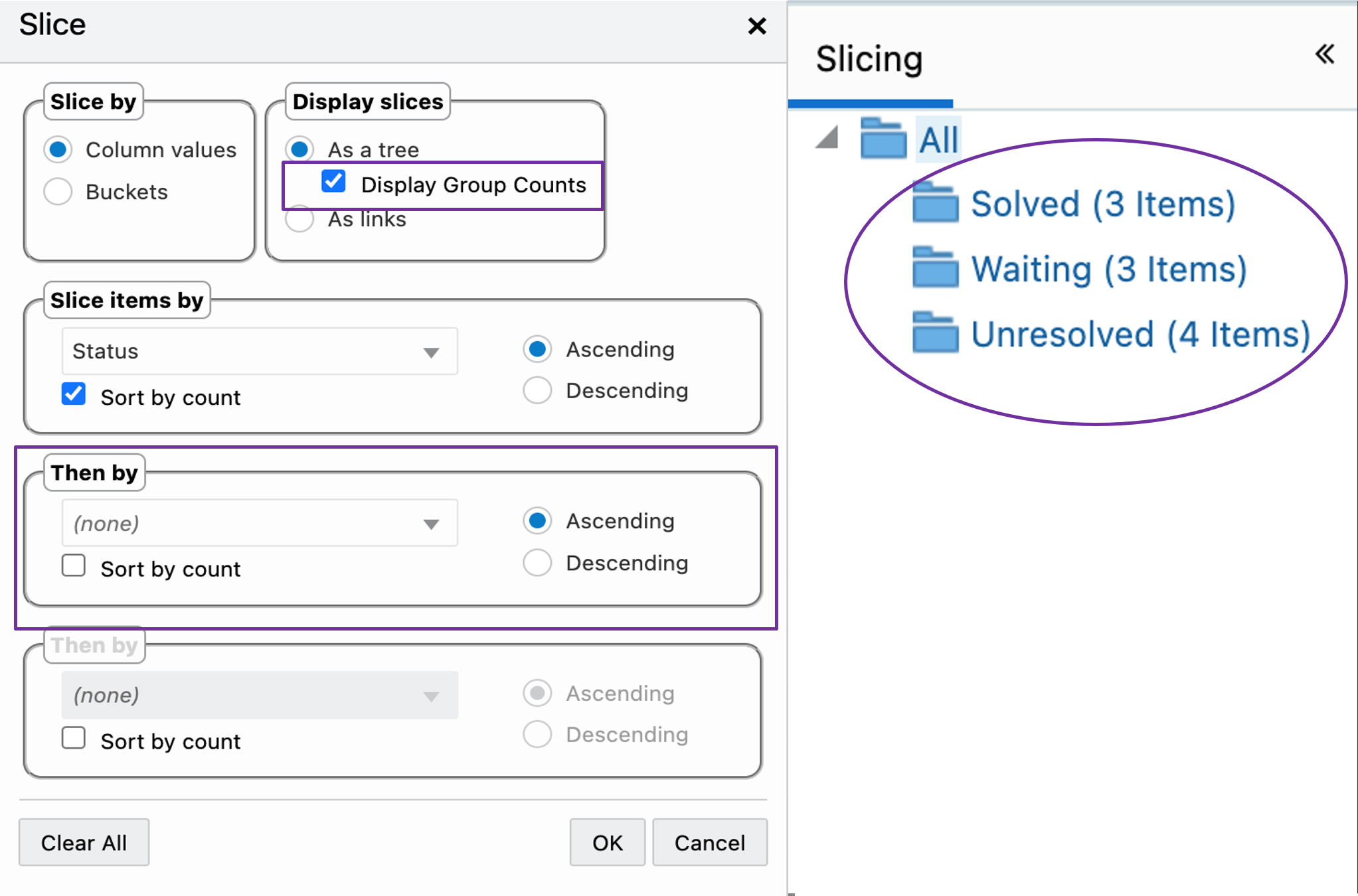

アナリティクス: グループ数に基づくレポート・スライス・ツリーのソート
以前は、スライス・ツリーでレンダリングされたアイテムをソートするためのオプションは1つのみで、アルファベット順です。 このストーリには、スライス・ツリーにレンダリングされたアイテムをグループ数でソートするオプションも含まれます。 これにより、アルファベット順にソートする機能が削除されず、デフォルトとして引き続き使用できます。 グループ・カウントによるソート・オプションも昇順/降順の選択に従いますが、同じグループ・カウントを持つ複数のアイテムがある場合、それらのアイテムは選択に基づいてではなく、それ自体でソートされます。
ビジネス上の利点:
有効性: エージェントは、レコード数に基づいてスライス・グループをソートできるため、ディシジョンに役立つ高いレコードを持つ重要なスライス・グループに注目できます

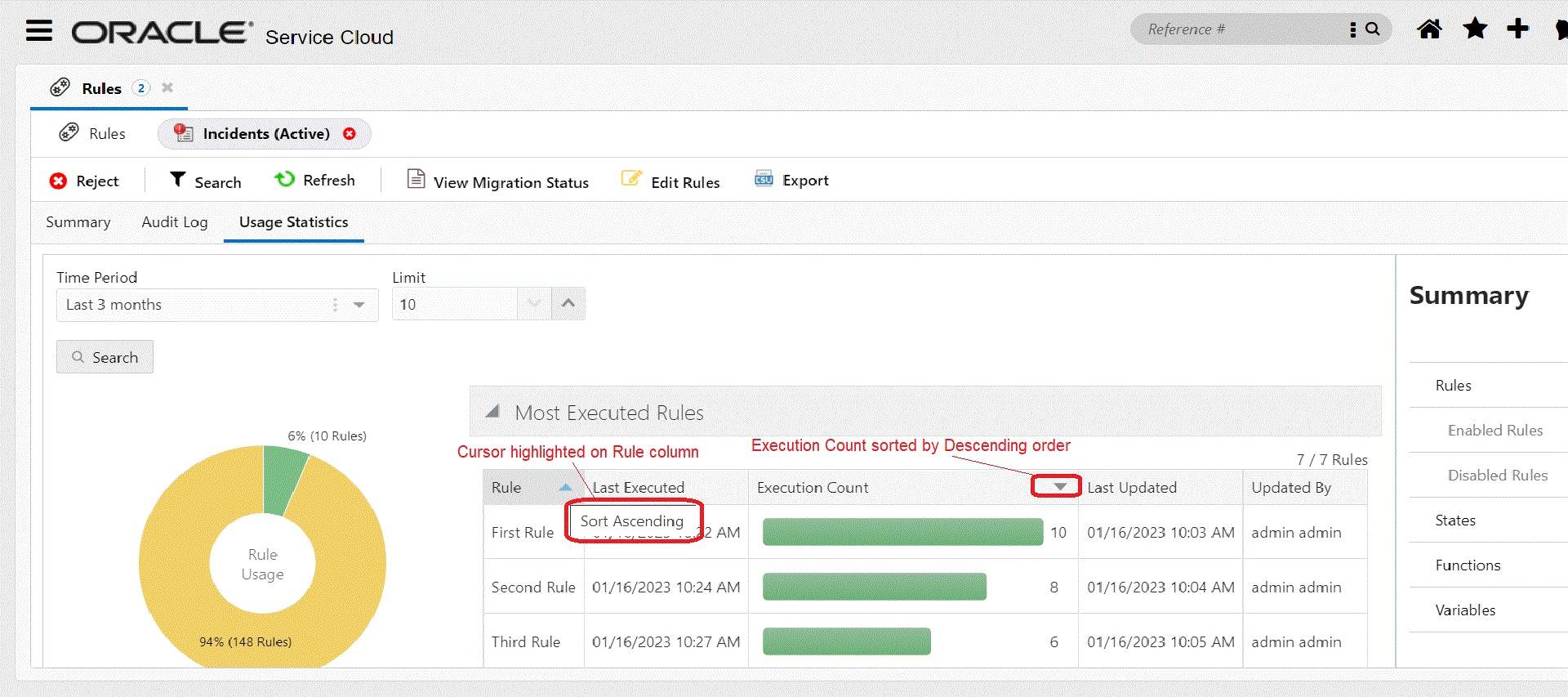

ビジネス・ルールの拡張: 使用状況統計ページの表のソート
  1. 管理者は、各オブジェクトの「使用状況統計」ページで、次の表および表の列をソートできるようになりました。
    • 最も実行されたルール: ルール、実行数、最終更新および更新者
    • 最小実行ルール: ルール、実行数、最終更新および更新者
    • 実行されていないルール: ルールと最終更新、更新者
  1. 表のエントリは、「最も実行されたルール」表および「最小実行ルール」表の降順および「実行されていないルール」の「最終更新」列で、デフォルトで「最終実行」列でソートされます。
  1. マウスで列をクリックすると、行エントリが昇順および降順にソートされます。
ソート機能を備えた表のスクリーンショットを次に示します。
使用状況統計の実行表でのソート機能
ビジネス上の利点:
管理者は、実行数が最も多いルールと、最新に更新されたルールをすぐに把握できるようになりました。
有効化のステップ
ヒントと考慮事項
「使用状況統計」ページにアクセスしてエントリをソートする方法。
  1. エージェント・ブラウザUIで、ナビゲーション・メニュー・アイコンをクリックし、構成を選択
    サイト構成
    ルール
    ルール・ランディング・ページには、ビジネス・ルールを作成できるオブジェクト・タイプのタイルが表示されます。
  2. 表示するルール・タイプのタイルをクリックします。
  3. 選択したオブジェクトの「Usage Statisticsをクリック」タブ。
  4. 最も実行されたルール、最も実行されていないルールおよび実行されていないルール表を展開します。
  5. 列をクリックして、行を昇順または降順にソートします。

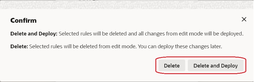

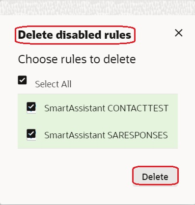

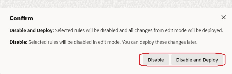

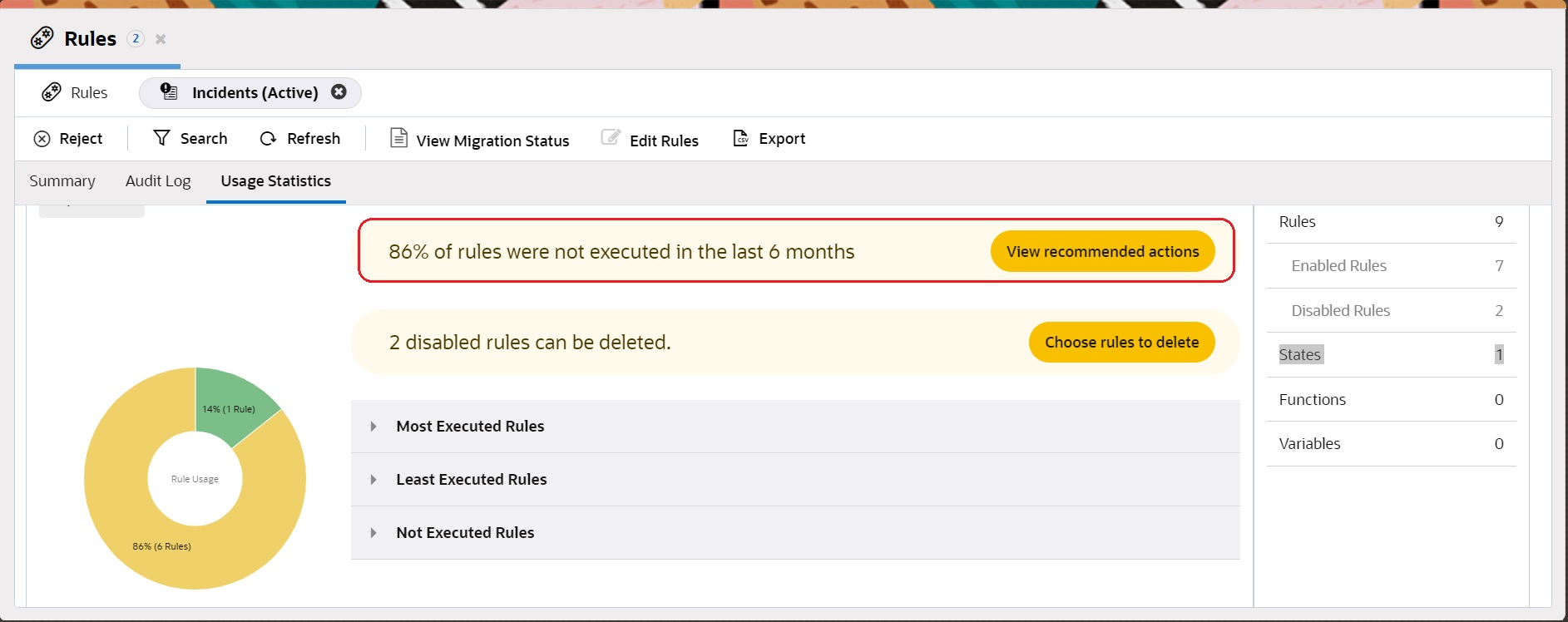

この機能により、管理者は各オブジェクトの「使用状況統計」ページから次のアクションを実行できます。
  • 「使用状況統計」ページで推奨アクションを表示
    • ルール実行統計に基づいて、管理者に対して無効化または削除アクションを推奨します。
  • 「使用状況統計」ページからの無効なルールの削除
    • 「使用状況統計」ページから複数の無効なルールを削除する機能
  • 「使用状況統計」ページからの実行されていないルールの無効化/削除およびデプロイ
    • 未実行のルールを無効化または無効化してデプロイする機能。
    • 実行されていないルールを削除または削除してデプロイする機能。
  • 「使用状況統計」表のソートおよびスクロール
    • 実行詳細表のソート。
    • 実行詳細表のスクロールおよびパン。
