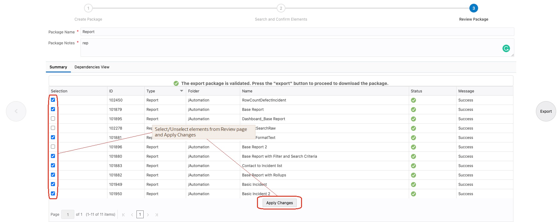

要素マネージャ - 「パッケージのレビュー」ページからの要素の削除
- 「パッケージのレビュー」ページからパッケージから不要な要素およびエラーのある要素を選択解除する機能。
機能を使用するステップ:
- 管理者は「検索と確認」ページからエクスポートする要素を選択し、検証が実行されます。
- 要素が検証され、依存性が決定され、検証結果および依存性が「パッケージのレビュー」ページに表示されます。
- 管理者は、選択列を使用して、エラーまたは不要なエレメントがあるエレメントをレビュー・ページおよび変更の適用から選択解除できるようになりました。
- 選択されていない要素の依存要素はパッケージから削除されます。

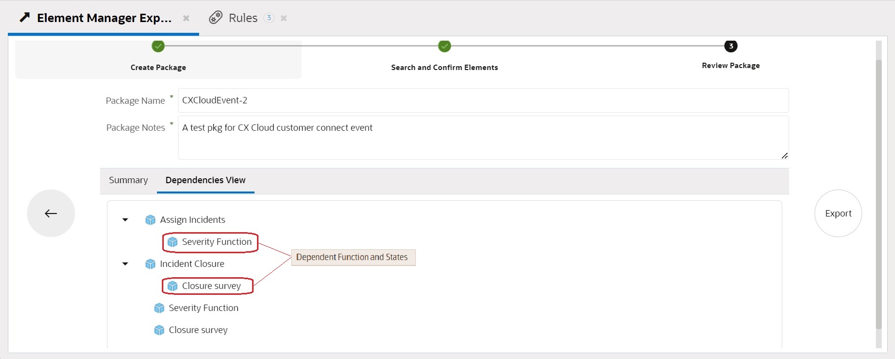

ビジネス・ルールの依存関係を含める
- エクスポート中に、選択したビジネス・ルールの依存状態および関数をパッケージに含めます。
- 依存状態および関数は、インポート中にターゲット・サイトに作成されます。
機能を使用するステップ:
- 「要素の検索および確認」ページからエクスポートするビジネス・ルールを選択します。
- 「要素依存のエクスポートの無効化」の選択を解除して続行します。
- 「パッケージのレビュー」では、依存要素がサマリー・タブにリストされ、親子関係が依存関係ビューにリストされます。

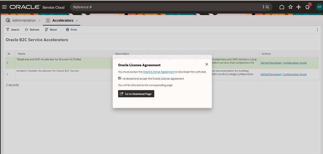

アクセラレータ: B2C ServiceアクセラレータにアクセスするためのブラウザUI管理ページ
管理者は、アクセラレータのリストを表示でき、ブラウザUIからダウンロード・ページおよびドキュメントにアクセスできます。 アクセラレータはテストおよび教育目的で開発され、オープン・ソースのサンプル・コードが、設定するドキュメントとともに提供されます。 このサンプル・コードは統合を容易にし、そのまま使用することも、独自のビジネス・ユース・ケースを解決するようにカスタマイズすることもできます。
アクセラレータ管理UIアイコン
管理者はアクセラレータのリストにアクセスするには、アクセラレータ・アイコンをクリックします。このアイコンから、管理者はOracleライセンス契約に同意した後、ダウンロード・ページまたはドキュメント・ページを表示できます。
アクセラレータ・ランディング・ページ
ビジネス上の利点:
- 認識: 管理者は、ページに簡単にナビゲートして使用可能なアクセラレータを理解できるため、ビジネスの成長を加速させるアクセラレータを使用できます。
- 簡単なアクセシビリティ: 管理者は、B2Cサービスがリリースしているアクセラレータに簡単にアクセスできます。 また、実装チームにアクセスできるようにして、必要なアクセラレータを構成することもできます。
有効化のステップ
この機能を有効化するうえで必要な操作はありません。
アクセス要件
- 管理権限

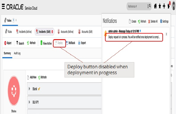

デプロイメントの改善: デプロイメントの進行中におけるデプロイ・ボタンの自動無効化。
デプロイメントが進行中の場合、無効なデプロイ・ボタンのスクリーンショットを次に示します。
EBR - 無効なデプロイ・ボタン

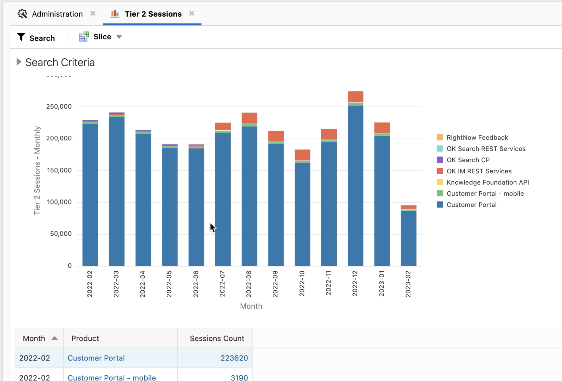

サービス使用メトリック: セッション使用時の製品レベルのフィルタリング
製品別スライス: 管理者は、製品別にセッションをスライスして、製品レベルの詳細を取得できます。 製品別スライス・オプションはすべての層1/2/3セッションで使用でき、スライス・オプションはセッション・レポートで使用できます。
ビジネス上の利点:
データ表示: 管理者は、様々な製品によってセッションの使用状況を簡単にビジュアル化できます。
有効化のステップ
アクセス要件
- ユーザーには、サービス使用状況メトリック・レポートにアクセスするための管理者権限が必要です。

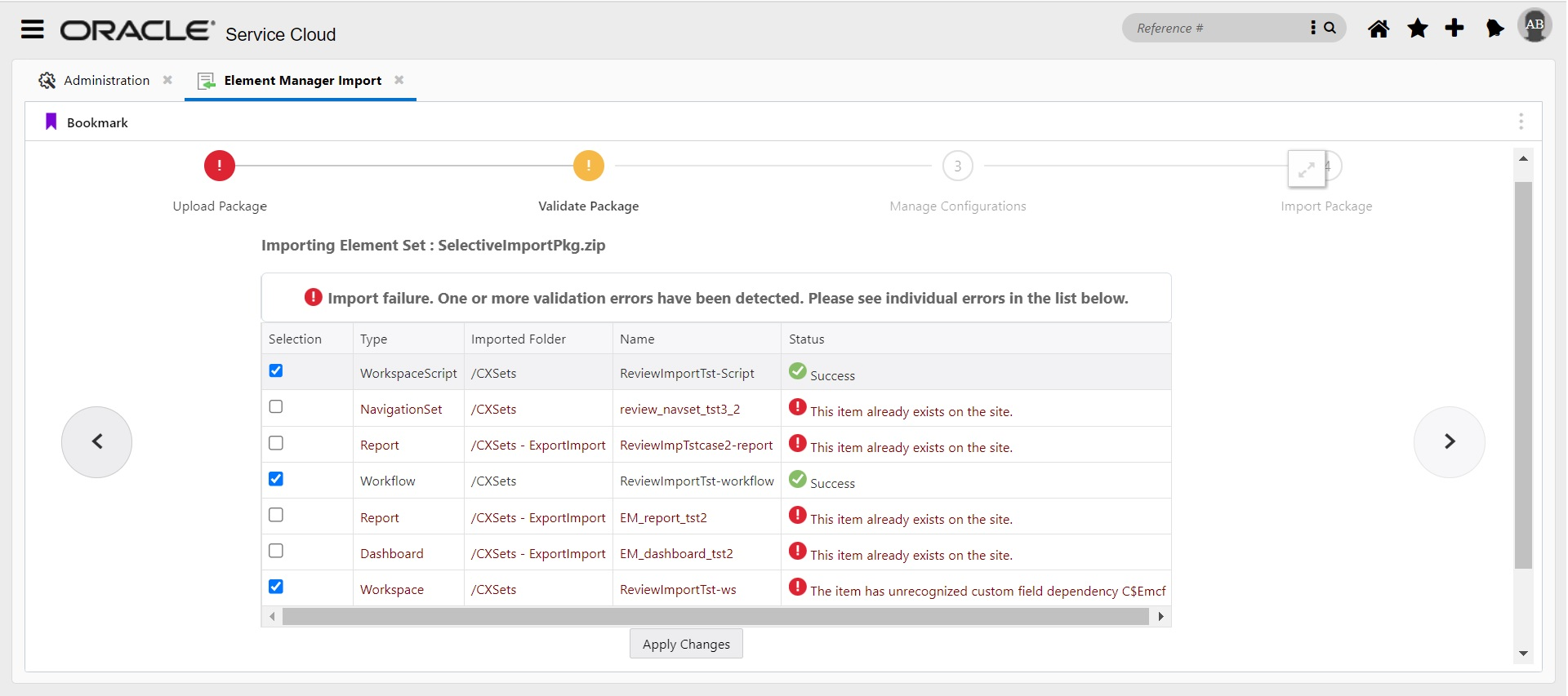

パッケージ内の要素の選択的インポート。
- インポート・プロセス中に「パッケージの検証」ページからパッケージからエラーのある不要な要素および要素を選択解除する機能。
機能を使用するステップ:
- 管理者は、ターゲット・サイトの「パッケージのアップロード」ページからインポートするパッケージを選択します。
- 要素が検証され、検証結果がパッケージの検証ページに表示されます。
- 管理者は、選択列を使用して、エラーまたは不要な要素がある要素を「パッケージの検証」ページおよび変更の適用から選択解除できるようになりました。
- 選択されていない要素とその依存要素がインポート・プロセスから削除されます。
インポート・プロセスの要素の選択的インポート
インポート・プロセスの要素の選択的インポート - 情報ダイアログ
ビジネス上の利点:
- 管理効率: 管理者がエラーのある要素を削除してインポートを続行し、エクスポートおよびインポートの数を減らすことができます。
- 依存関係管理: 選択されていない要素の依存要素を削除し、ターゲット・サイトの孤立要素を防止します。

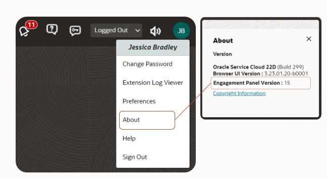

エージェント・ブラウザUIでのエンゲージメント・パネル・バージョンの表示
エンゲージメント・パネルのバージョンは、エージェント・ブラウザUIの情報ダイアログにあります。
メニューからバージョン情報を選択します。 「バージョン情報」ダイアログに、エンゲージメント・パネルのバージョンが表示されます。
エンゲージメント・パネルのバージョン

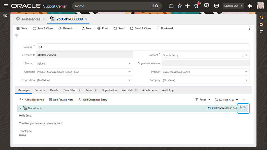

少なくとも1つの添付がレスポンスに追加されると、添付数はインシデント・レスポンス・スレッド・ヘッダーに自動的に表示されます。
添付数
ビジネス上の利点:
レスポンス・スレッドに添付ファイルが送信されているかどうかを簡単に確認できます。

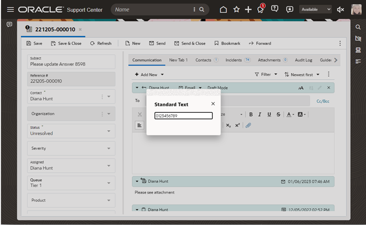

標準テキスト・ホット・キー検索は10文字に制限され、標準テキストのホット・キーを定義する際、10文字の制限付き文字と一致するようになりました。
ホット・キー検索
ビジネス上の利点:
エージェント・ブラウザUIのエージェントがホット・キーを入力するときにエラーを作成できるようにすることで、効率が向上します。
有効化のステップ

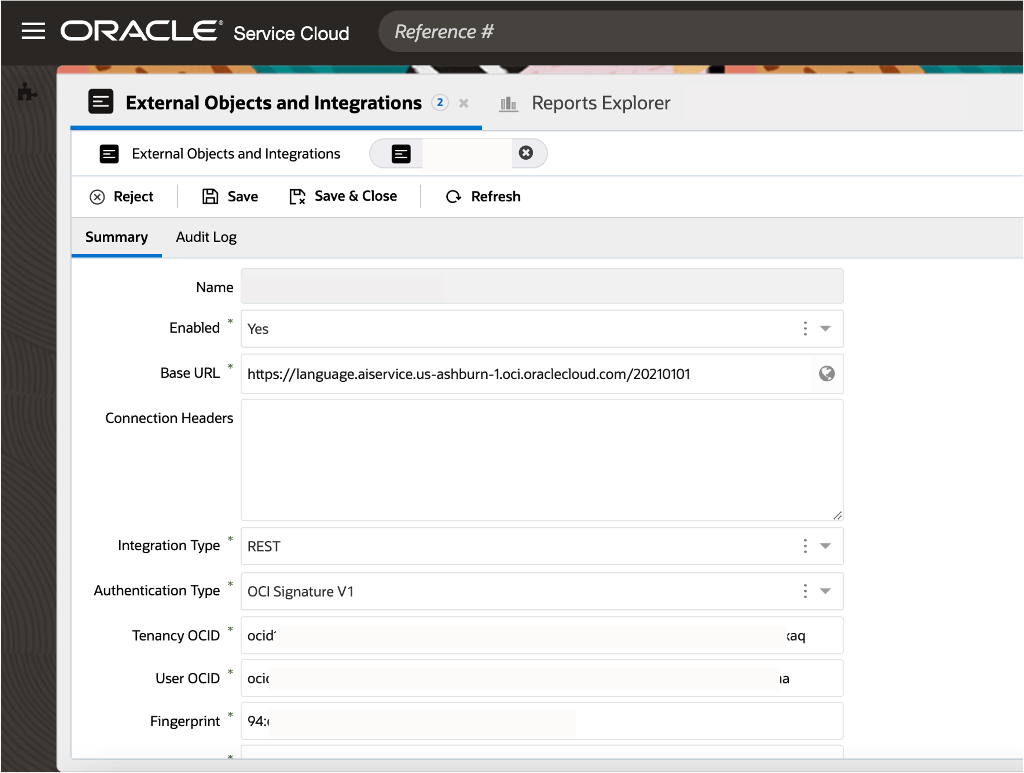

外部オブジェクト&統合: OCI APIキー・ベースの認証タイプのサポート - OCIシグネチャV1
OCI APIキー・ベースの認証タイプ(OCIシグネチャV1)が使用可能になり、OCIネイティブ・アプリケーションとの統合が容易になります。 この機能は、外部オブジェクト&統合の認証タイプ・ドロップ・ダウンの一部として使用できます
ビジネス上の利点:
OCIアプリケーションとの統合が容易: APIキー・ベースの認証(OCIシグネチャV1)を使用して、オブジェクト・ストレージやAIサービスなどのOCIサービスに接続できます
有効化のステップ

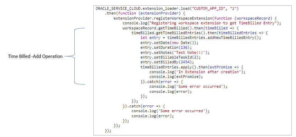

ブラウザUI: getAllVisitedScriptsへの新しい拡張性API
エージェント・スクリプトからアクセスしたすべてのスクリプト名およびスクリプトIDを取得するために、新しい拡張APIがサポートされるようになりました。
拡張を作成する場合は、関数getAllVisitedScripts()をコールして、エージェントが現在表示または実行しているスクリプトのスクリプトIDおよびスクリプト名を返します。
次に例を示します。
ビジネス上の利点:
エージェント・ブラウザUI拡張フレームワークAPIを使用すると、JavaScriptコードを記述して、連絡先、インシデント、組織、タスクおよびカスタム・オブジェクト・レコードのデータの読取りおよび書込みを行い、UIマッシュアップを作成できます。 緊密な統合を可能にすることで、ブラウザの拡張性がより統一されたエージェント・エクスペリエンスを提供します。
有効化のステップ
拡張機能開発者は、新しい拡張性API関数getAllVisitedScripts()を呼び出す拡張を作成する必要があります。

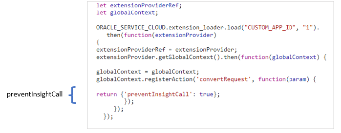

ブラウザUI: エージェント・インサイト・パネルが表示されないようにする新しい拡張性パラメータ
エージェント・インサイトが表示されないように、新しい拡張性パラメータがサポートされるようになりました。preventInsightCall。
パラメータがTrueに設定されている場合、エージェント・インサイトは実行されません。 これは、インシデントがすでにクローズされており、その解決方法に関する提案が不要な場合に役立ちます。
preventInsightCallの例:
拡張が実行されると、「エージェント・インサイト」パネルは表示されません。
ビジネス上の利点:
クライアントからサーバーへのコールの量を減らし、全体的なパフォーマンスを向上させます。
有効化のステップ
拡張開発者は、includeの新しいパラメータをtrueに設定するためにコールする拡張を作成する必要があります: {'preventInsightCall': true}.
主なリソース

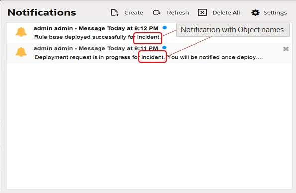

拡張通知には、次の処理の通知にオブジェクト名が含まれます。
- デプロイ
- ロールバック
- 移行
- ランタイムの切替え
- 移行
オブジェクト名を含む通知を示すスクリーンショットを次に示します。
EBR - 拡張通知
ビジネス上の利点:
より優れた管理エクスペリエンス: 管理者は、アクションが実行されるオブジェクトを認識します。
有効化のステップ

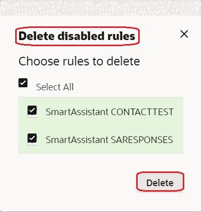

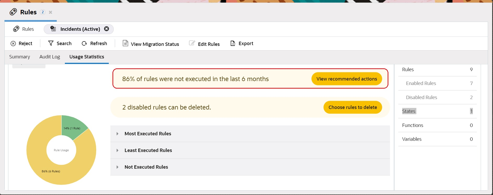

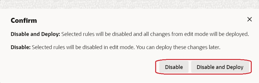

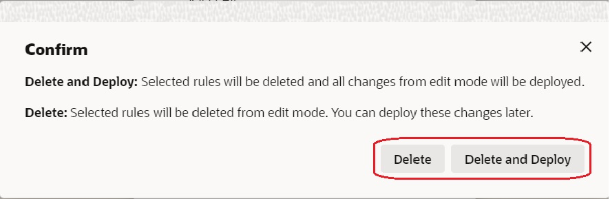

この機能により、管理者は各オブジェクトの「使用状況統計」ページから次のアクションを実行できます。
- 「使用状況統計」ページで推奨アクションを表示
- ルール実行統計に基づいて、管理者に対して無効化または削除アクションを推奨します。
- 「使用状況統計」ページからの無効なルールの削除
- 「使用状況統計」ページから複数の無効なルールを削除する機能
- 「使用状況統計」ページからの実行されていないルールの無効化/削除およびデプロイ
- 未実行のルールを無効化または無効化してデプロイする機能。
- 実行されていないルールを削除または削除してデプロイする機能。
- 「使用状況統計」表のソートおよびスクロール
- 実行詳細表のソート。
- 実行詳細表のスクロールおよびパン。

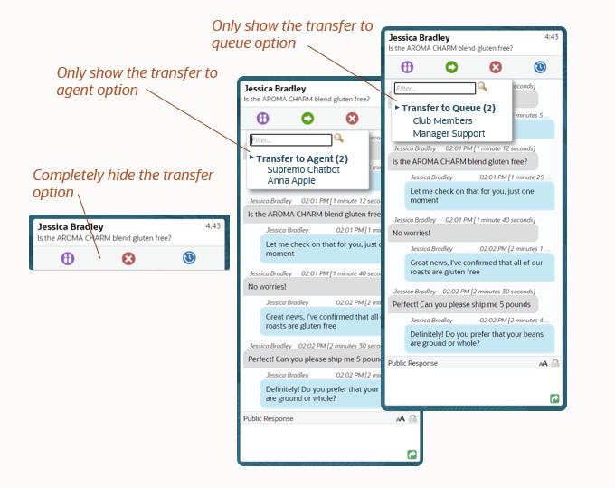

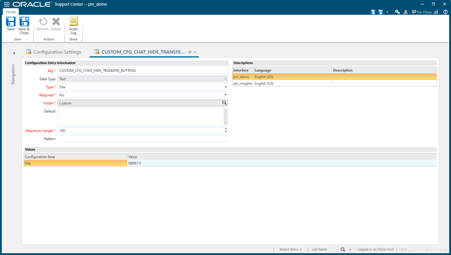

ブラウザUIでのチャット: エージェントへの転送&キューの制御
管理者は、エージェントのプロファイルに基づいてチャットの「転送」ボタンを構成できるようになりました。 デフォルトでは、すべてのエージェントがチャットを別のチャット・エージェントまたは別のキューに転送できます。 チャットを別のエージェントに転送する機能が目的のワークフローでない場合は、「エージェントに転送」メニューをエンゲージメント・パネルから削除できます。 チャットを別のキューに転送する機能が必要なワークフローでない場合は、「キューに転送」メニューをエンゲージメント・パネルから削除できます。 チャットをエージェントまたはキューに転送することが目的のワークフローではない場合、「転送」ボタンをエンゲージメント・パネルから削除できます。
ビジネス上の利点:
この機能強化により、エージェントは自分のプロファイルに関連するコントロールのみを表示できるため、適切なワークフローに集中しやすくなります。
有効化のステップ
- .NET Agent Desktopで、ナビゲーション・セットから構成設定を開きます
- リボンから「新規」>「テキスト」を選択
- タイプ: サイトまたはインタフェース
- キーの追加用: CUSTOM_CFG_CHAT_HIDE_TRANSFER_BUTTONS
- 最大長は、すべてのプロファイルIDおよびT (true)またはF (false)を追加するのに十分な長さである必要があります
- 値は、プロファイルIDの後にコロン「:」、次に「エージェントに転送」の設定の後にコロン「:」、次に「キューに転送」の設定です
役立つ例は、アンサーID 12597にあります: "ブラウザ・ユーザー・インタフェースでチャットの転送オプションを設定&構成する要件"
カスタム構成設定
ヒントと考慮事項
この機能の詳細は、アンサーID 12597を参照してください: "ブラウザ・ユーザー・インタフェースでチャットの転送オプションを設定&構成する要件。"

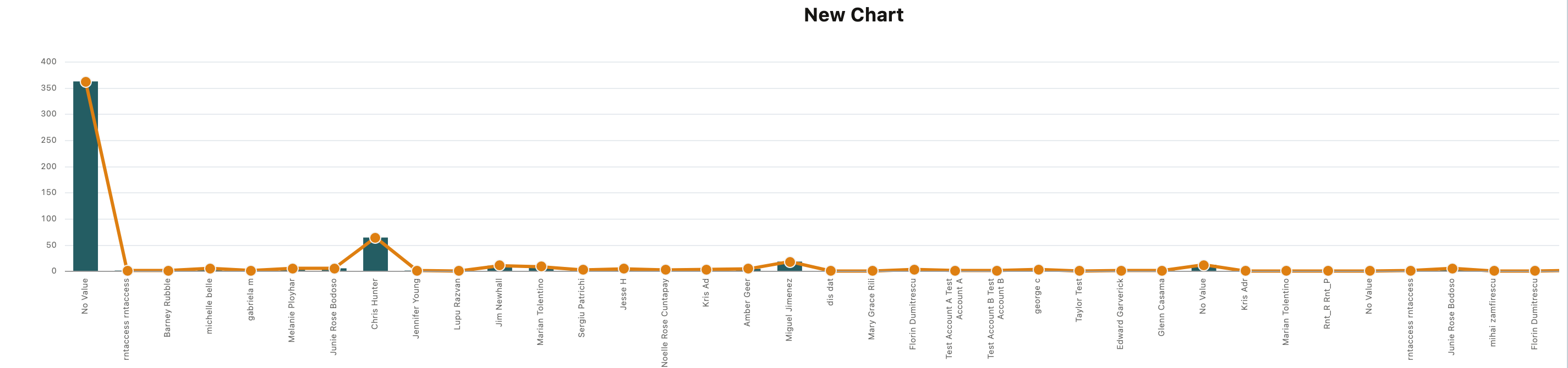

BUIでレンダリングまたは表示されたレポートでの折れ線グラフのカスタマイズのサポート
- データ・ポイント・シェイプ: ユーザーは、BUIの円、三角形、正方形、またはなしの間で選択されたデータ・ポイント記号を持つ折れ線グラフ(折れ線棒、XY)をレンダリングおよび表示するためのプロビジョニングを持っています。
- データ行の幅: ユーザーは、BUIでレンダリングされたときに有効になるデータ行の幅を指定できます。
- エクスポートおよび印刷: BUIからのレポートのエクスポートまたは印刷のために保持されるデータ行のシンボルと行の幅。
BUIで表示される折れ線グラフ
レポートは .NETでのみ設計または作成できることに注意してください。この拡張機能により、BUIでチャートを使用してレポートをレンダリングするときに、上記のプロパティが考慮されます。

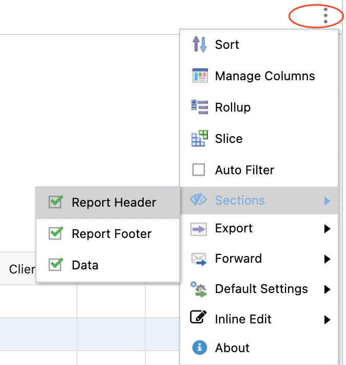

レポート・ビューアが実行中に次のレポート・セクションを表示/非表示にできるようになりました
- レポート・ヘッダーの表示/非表示
- レポート・フッターの表示/非表示
- データ・セクションの表示/非表示
- チャート・セクションの表示/非表示
- 例外凡例の表示/非表示
- 出力の説明を表示/非表示
これは、レポート・ビューアで使用可能なオプションのセクションからアクセスできます(レポート・セクションは、レポートに従ってメニューで使用可能になります。たとえば、レポートにチャートがない場合、セクションではチャート・オプションを使用できません)

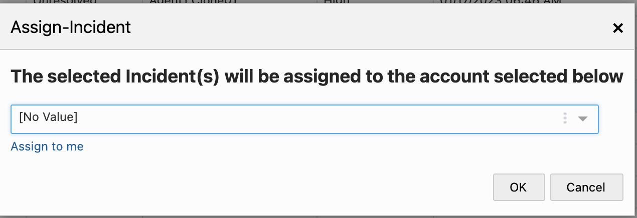

自分に割当: シングル・クリック・オプションを使用して、レポート内のレコード(インシデント、担当者、タスクなど)をログイン・アカウントに割り当てます。
このオプションにアクセスするには、レポート内のレコードを右クリックします。 開いたオプションから、次に示すように、Assign-Incident(または選択したオブジェクト)ダイアログ・ボックスを受信する割当ておよび対応するオブジェクトを選択できます。

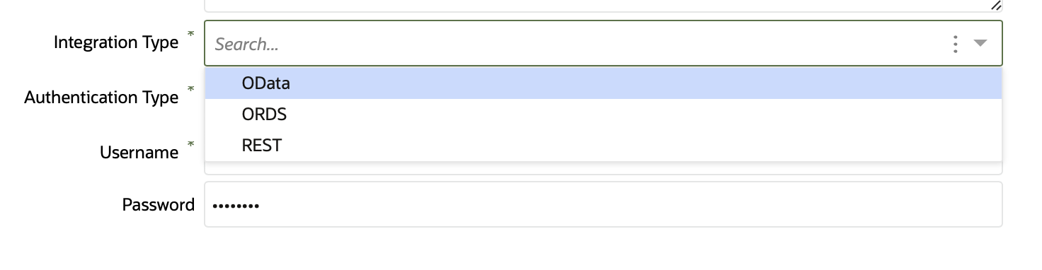

ODataおよびRESTに加えて、新しい統合タイプORDSが追加されます。 つまり、管理者は、Oracle Rest Data Serviceエンドポイントを持つアプリケーションへの接続を構成できます。
ビジネス上の利点:
- Oracle DBsとの統合: ORDSエンド・ポイントを使用して、Oracle ADWやOracle ATPのようなデータベースなどのサービスに接続できます。
- レポート作成の容易性: エージェントは、確立された接続に基づいて生成された仮想表を使用して、拡張を記述せずにレポートを作成できます

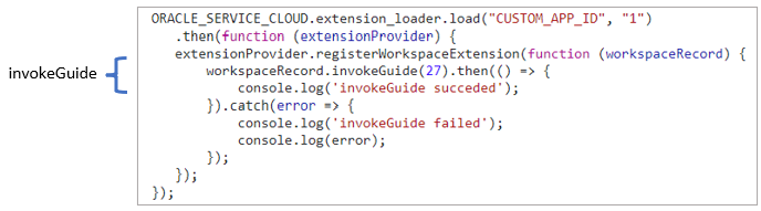

ブラウザUI: invokeGuideへの新しい拡張性API
ガイドを起動するために、新しい拡張性APIがサポートされるようになりました。
この関数は、パラメータとして指定されたIDでガイドを開きます。 ガイドの起動が開始された直後にpromiseが返され、ガイドがロードされるまで待機しません。 この機能は、インシデント・ワークスペースでのみ使用できます。
invokeGuideの例:
ビジネス上の利点:
有効化のステップ
拡張機能開発者は、新しい拡張性API関数invokeGuide(guideId: number)を呼び出す拡張を作成する必要があります。

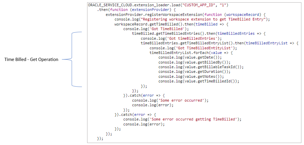

インシデント・ワークスペースに課金対象時間エントリを追加するために、新しい拡張性がサポートされるようになりました。
有効化のステップ
拡張開発者は、課金対象時間操作を追加して操作を取得する拡張を作成する必要があります。
主なリソース
