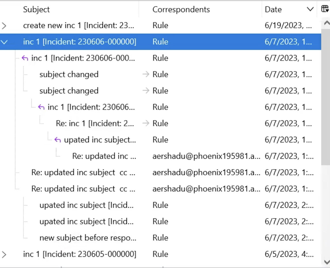

インシデント・スレッドEメール・グループ化
この機能により、すべてのお客様がより効率的な方法(会話としてグループ化して)で電子メール機能を使用できるようになり、エージェントからのより迅速なトラッキングと解決が可能になります。
Eメール・グループ化の仕組みのサンプル
サポートされているクライアント:
  • Thunderbird
  • Outlook
ビジネス上の利点:
顧客エクスペリエンスを改善します。
有効化のステップ
この機能を有効化するうえで必要な操作はありません。
ヒントと考慮事項
機能を有効にするには、顧客がサイトの23D以降である必要があります。
主なリソース
Eメールとその返信は、Eメール・クライアントにグループ化されます。 これ以上のリソースやアンサーは必要ありません。

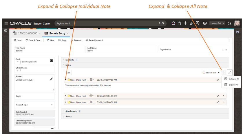

エージェント・ブラウザUI: ノートおよびUI更新の展開および縮小
ノート・コントロールでは、個別またはすべてのノート・エントリの展開および縮小がサポートされるようになりました。
各ノート・ヘッダーに新しい展開または縮小アイコンがあります。
すべて展開または縮小するには、ノート・コントロールの左側に、新しい垂直省略記号メニューがあります。 メニューには2つのオプションがあります:
  • すべて縮小
  • すべて展開
ノート・コントロールのノートの展開/縮小
ビジネス上の利点:
ノートを順番に確認することで、エージェントの効率が向上します。

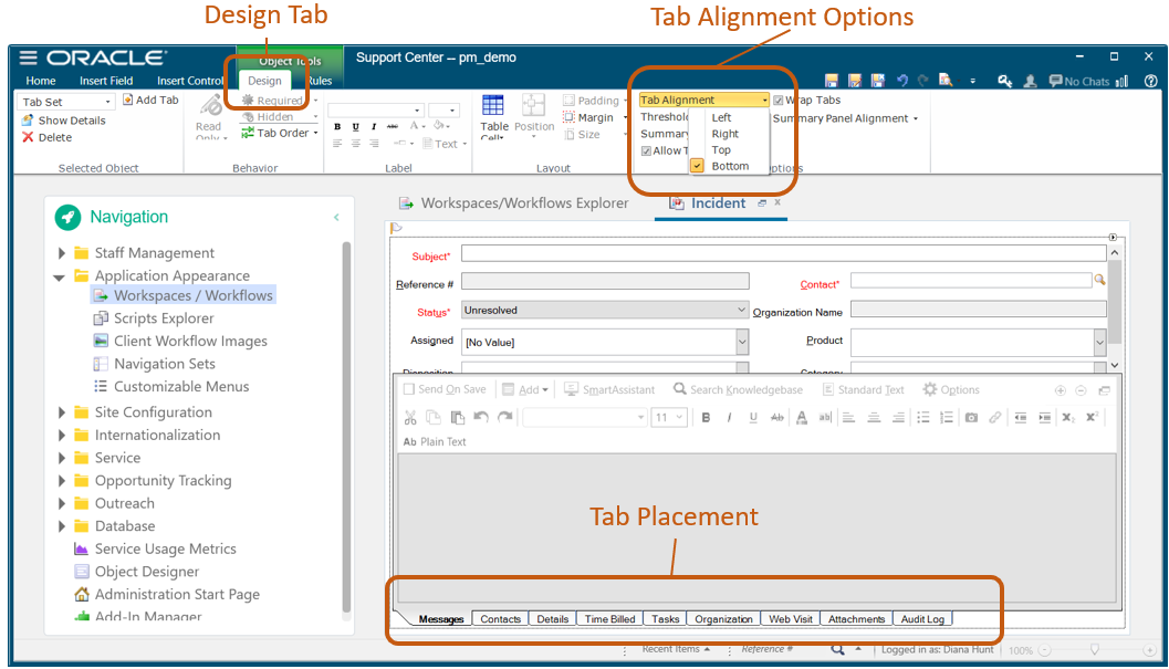

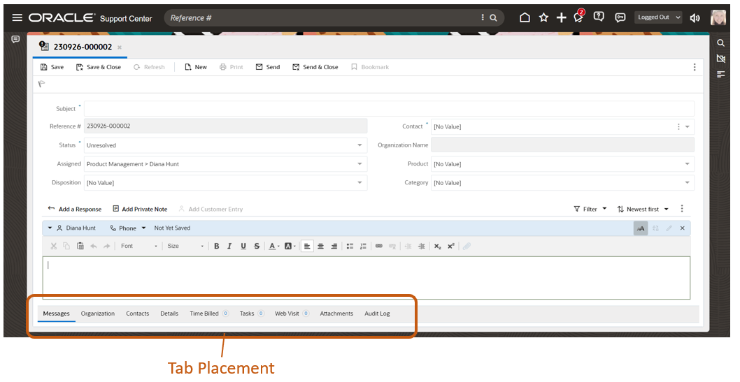

ブラウザUI: ワークスペース・タブの配置
ワークスペース・タブの配置は、エージェント・ブラウザUIのワークスペースのワークスペース・デザイナで定義できるようになりました。
エージェント・ブラウザUIでのタブの配置
タブを左右に揃えると、ドラッグ・アンド・ドロップしてタブの順序を変更することはできません。
ビジネス上の利点:
タブ・セットをカスタマイズすると、領域を節約し、柔軟性を確保できます。
有効化のステップ
ワークスペース・デザイナから「デザイン」タブを選択し、リボンから「タブ配置」を選択
ドロップダウンに4つのオプションが表示されます:
  1. 上(デフォルト)
  2. 下
  3. 右
  4. 左
ワークスペース・デザイナ

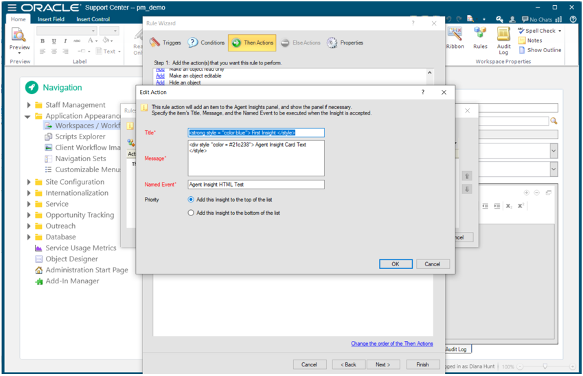

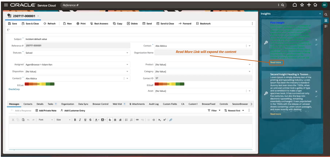

ブラウザUI: 拡張機能およびワークスペース・ルールを使用したエージェント・インサイト・カードでのHTMLサポート
エージェント・インサイト・カードでは、ワークスペース・ルールまたは新しい拡張を含むHTMLがサポートされるようになりました。
現時点では、イメージはサポートされていません。
エージェント・インサイト・カードの高さは制限されています。 コンテンツが指定されたリアル・エステートをさらに占有する場合は、表示されたテキストの最後に「続きを読む」への新しいリンクが表示されます。
エージェント・インサイトのHTML(詳細リンクあり)
ビジネス上の利点:
エージェント・インサイト・カードのルック・アンド・フィールを強化します。
有効化のステップ
エージェント・インサイトの新規ワークスペース・ルールを追加するには:
  1. .NETのワークスペース・デザイナでワークスペースを開きます。
  2. リボンからルールを選択
  3. ルール・ダイアログからルールの追加を選択
  4. トリガーの選択
  5. それからのアクションは、インサイトの表示を選択し、ステップ2でインサイトのリンクをクリック
  6. 名前およびテキストへのHTMLコンテンツの追加
HTMLコードを使用したインサイトの表示のアクション・ルールの編集

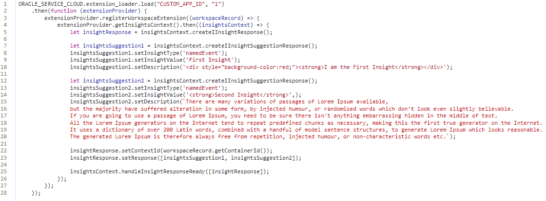

拡張機能に追加するために、拡張機能の開発者は、次のコード例と同じコードを追加します。
エージェント・インサイト・カードでHTMLをサポートする拡張コードの例

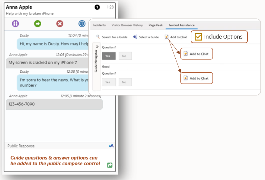

ブラウザUIでのチャット: 「チャットに追加」&「オプションを含む」のガイド付アシスタンスの更新
ブラウザUI内でチャットを処理するエージェントのガイド付アシスタンスには、次の2つの更新があります:
  • 「チャットに追加」機能: 「チャットに追加」は、ガイドのすべての質問およびテキストの説明に使用できます。 ガイド付きフローからの個々の質問をアクティブなチャットに追加できるようになりました。 以前は、「チャットに追加」をクリックすると、インタビュー全体がパブリック構成コントロールに含まれていました。 エージェントは、チャット会話内に単一の質問を含めることができるようになりました
  • 「オプションを含む」機能: 「オプションを含む」チェック・ボックスは、「チャットに追加」ボタンをクリックしたときに質問からチャット・メッセージ・テキストを作成する方法を制御します。 「オプションを含む」チェック・ボックスを選択すると、作成コントロールに追加したチャット・メッセージ・テキストに質問およびオプションの両方が含まれます。 選択されていない場合、質問のみが構成コントロールに含まれます
23Dチャット・エージェント・ガイド付アシスタンスの更新
ビジネス上の利点:
従業員の最適化: ブラウザ・ユーザー・インタフェースでチャットを処理するエージェントの使いやすさ&効率を向上
有効化のステップ
ヒントと考慮事項
  • この機能を使用するには、チャット管理者がガイド・アシスタンス&を有効にして、チャット・エージェントが使用する機能を構成している必要があります。
  • この機能では、CXの更新は必要ありません。
  • この機能では、エンゲージメント・パネルの更新は必要ありません。
  • 詳細は、https://cx.rightnow.com/を参照してください。新しい回答「ブラウザUIでチャットを処理するエージェントのガイド付アシスタンス」を検索してください。

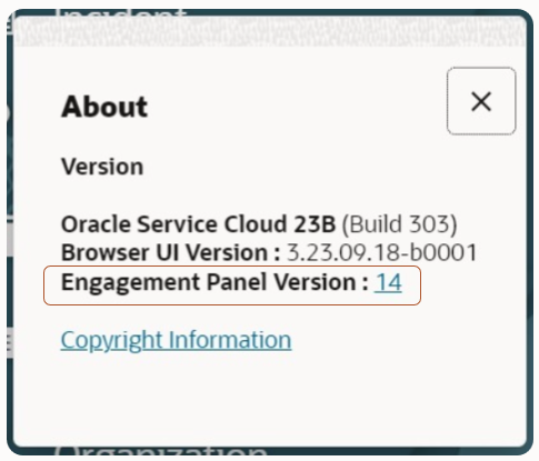

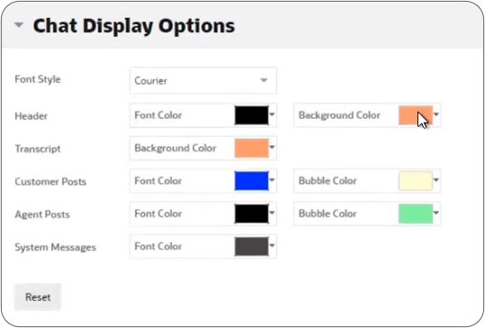

ブラウザUIでのチャット: エージェントの表示オプション
ブラウザUI内でチャットを処理するエージェントは、エージェント・チャット・パネル内でフォント&カラーを調整できるため、エージェントはチャット・セッションのコンテンツの読取りが容易になります。 チャット表示オプション・メニューには、エージェントがフォント・スタイル&カラー、バックグラウンド・カラーおよびチャット・バブル・カラーを制御する様々な方法があります。 以前は、エージェントはブラウザ・ユーザー・インタフェース内のテーマから選択できましたが、テーマはチャット・パネルに適用されませんでした。 チャット表示オプション機能では、エージェントが自分の個人表示設定に合わせて、バックグラウンド・カラー、フォント・スタイル&フォント・カラーを制御できます。
23Dチャット表示オプション機能
ビジネス上の利点:
ブラウザ・ユーザー・インタフェースでチャットを処理するエージェントの使いやすさの効率とパーソナライズを向上
有効化のステップ
エンゲージメント・パネル・バージョン16以上をサイトにデプロイする必要があります:
  • エンゲージメント・パネル・バージョン16の一般提供がない場合は、Jessica Bradley (jessica.bradley@oracle.com)に電子メールでサイトをアップグレードします。

  • 「チャット表示オプション」メニューの詳細は、https://cx.rightnow.com/を参照してください。「ブラウザ・ユーザー・インタフェースでチャットのエンゲージメント・パネル表示オプションを構成するための要件」を検索してください

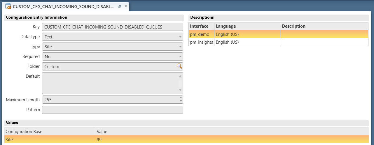

ブラウザUIでのチャット: チャット・サウンドはキューで使用可能です
企業は、キューに入る新しいチャットをエージェントに警告するタイミングを決定できるようになりました。 新しいチャットがすべてのキューに入ったときにサウンドを再生する必要がない場合があります。チャットが特定のキューに入ったときにのみサウンドを再生する時間が必要な場合があります。 チャット管理者は、ブラウザUIでチャットを処理するエージェントに対して、チャット・サウンドをキューごとに再生するかどうかを構成できるようになりました。 以前は、チャットがキューに入ったときにサウンドが再生されました。 管理者は、カスタム構成に基づいて、新しいチャットに対してチャット・サウンドがキューに入るときに再生されるかどうかを構成できます。
キュー構成に基づくチャットの23Dサウンド・アラート
ビジネス上の利点:
従業員の最適化: ブラウザ・ユーザー・インタフェースでチャットを処理するエージェントの使いやすさの効率とパーソナライズを向上
有効化のステップ
この機能を有効にするには、次の2つの要件があります:
  1. エンゲージメント・パネル・バージョン16以上をサイトにデプロイする必要があります。
  2. 新しいカスタム構成"CUSTOM_CFG_CHAT_INCOMING_SOUND_DISABLED_QUEUES"を有効にする必要があります。
まず、サイトに対してエンゲージメント・パネル・バージョン16以上をデプロイする必要があります:
  • この更新に関連するダウンタイムはありません。
  • まず、テスト・サイトでエンゲージメント・パネル・バージョン16を有効にし、次に、選択した日時に本番サイトで有効にします。
次に、新しいカスタム構成を作成する必要があります:
  • .NET Agent Desktopで、ナビゲーション・セットから構成設定を開きます
  • リボンから「新規」>「テキスト」を選択
  • キー / 名前: CUSTOM_CFG_CHAT_INCOMING_SOUND_DISABLED_QUEUES
  • データ型: テキスト
  • タイプ: サイト
  • 必須: 選択解除
  • 最大長: 255
  • 値: 構成ベース: サイト
  • 値: 値: キューIDのリスト(カンマ区切り、ALLがサポートされます)
    • 例: ALL
    • 例: 1, 15, 34
ヒントと考慮事項
  • 新しいカスタム構成が存在しない場合、チャット・サウンドは、エージェントが自身の個人コントロール内で選択したとおりに再生されます。
  • エンゲージメント・パネル・バージョン16以上をサイトにデプロイする必要があります。
  • 新しいカスタム構成"CUSTOM_CFG_CHAT_INCOMING_SOUND_DISABLED_QUEUES"が必要です。
  • 詳細は、https://cx.rightnow.com/で、関連する回答「ブラウザUIでチャットを処理するエージェントのサウンド・アラート」を検索してください。

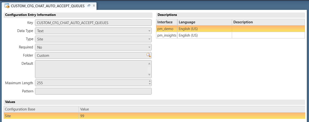

ブラウザUIでのチャット: 自動承認チャットがキュー別に使用可能
ブラウザUIを使用してライブ・チャットに応答するエージェントは、チャット・リクエストが割り当てられると、トースト通知を受け取ります。 現在、チャット管理者は、この新しいキュー構成に基づいて、チャット・トースト・メッセージが自動的に受け入れられるかどうかを構成できます。 エージェントのプロファイルに割り当てられたキュー、およびチャット・セッションを自動的に開くようにキューが構成されているかどうかに応じて、チャット・トーストは自動的に受け入れられる場合とされない場合があります。
キュー構成に基づく23D自動受入れチャット
ビジネス上の利点:
有効化のステップ
  1. サイトにエンゲージメント・パネル・バージョン16以上をデプロイする必要があります
  2. 新しいカスタム構成"CUSTOM_CFG_CHAT_AUTO_ACCEPT_QUEUES"を有効にする必要があります
  • キー / 名前: CUSTOM_CFG_CHAT_AUTO_ACCEPT_QUEUES
  • データ型: テキスト
  • タイプ: サイト
  • 必須: 選択解除
  • 最大長: 255
  • 値: 構成ベース: サイト
    • 例: ALL
    • 例: 1, 15, 34
ヒントと考慮事項
  • 新しいカスタム構成が存在しない場合、この機能は無効になります。
  • 新しいカスタム構成"CUSTOM_CFG_CHAT_AUTO_ACCEPT_QUEUES"が必要です。
  • 詳細は、https://cx.rightnow.com/,で「チャット・トーストを自動的に受け入れることは、ブラウザUIでチャットを処理するエージェントのキューによって構成できます」という関連回答を検索してください

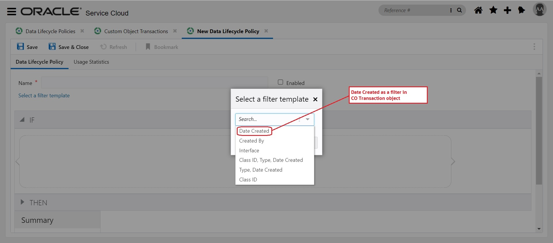

データ・ライフサイクル・ポリシー: COトランザクション・ポリシーでの作成日のサポート
拡張機能
  1. COトランザクションでテンプレート・ベースのポリシーのフィルタとして作成日列を公開します。
  1. 絶対日付値および相対日付値の作成日フィルタをサポートします。
  1. サポートされている演算子は次のとおりです
    • 等しい、等しくない
    • より小さい、より小さいまたは等しい
    • 次より大きい、または次以上
COトランザクションでの作成日のサポート

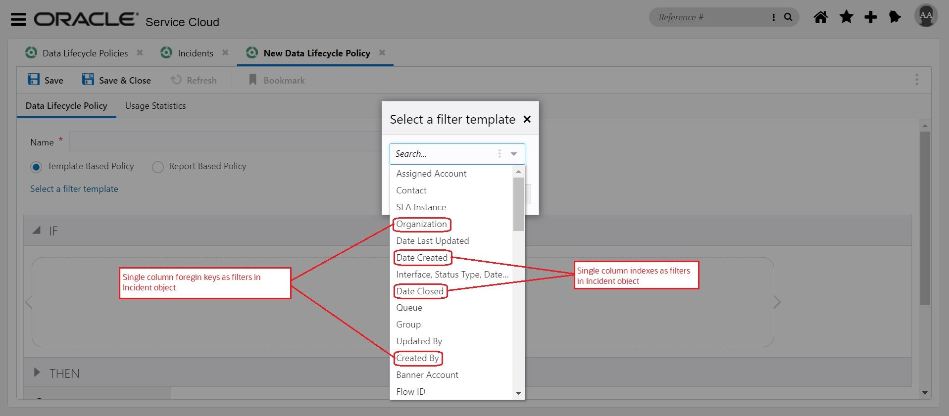

データ・ライフサイクル・ポリシー: 単一列の外部キーをフィルタとして公開
  1. 次のオブジェクトの単一列の外部キーおよび単一列の索引がフィルタとして公開されます。
  • インシデント
  • 担当者
  • 組織
  • CO取引
  • アーカイブ済インシデント
  1. フィルタは、テンプレート・ベースのポリシーのスタンドアロン・フィルタです。
  1. 各オブジェクトの単一列の外部キーおよび単一列の索引は次のとおりです
インシデント・オブジェクト
外部キー 索引列
  • ステータス
  • 担当者アカウントID
  • 作成者アカウント
  • 更新者アカウント
  • Language
  • 担当者
  • 割当済グループID
  • インタフェース
  • メールボックス
  • キュー
  • チャット・キュー
  • SLAインスタンス
  • 組織
  • メーリング
  • レスポンス要件
  • バナー・アカウントID
  • フローID
  • 製品
  • カテゴリ
  • 処分
  • チャネル
  • レスポンス・チャネルID
  • 資産
  • 作成日
  • クローズ日
  • 最終更新日
  • 重大度
担当者オブジェクト
外部キー 索引列
  • 組織
  • 国
  • 州
  • バナー・アカウントID
  • 製品
  • 販売アカウント
  • カテゴリ
  • 担当者タイプ
  • 代替者
  • 作成日
  • 最終更新日
組織
外部キー 索引列
  • 営業担当
  • バナー・アカウントID
  • 産業
  • 組織別差替え
COトランザクション
外部キー 索引列
  • クラスID
  • インタフェース
  • 作成者
  • 作成日
アーカイブ済インシデント
外部キー 索引列
  • インタフェース
  • 担当者
  • 作成日
  • クローズ日
単一列の外部キーおよびDLPでのフィルタとしての索引付き列
ビジネス上の利点:
  • 追加のフィルタを使用すると、データ・ライフサイクル・ポリシーを柔軟に定義できます。
  • 様々なフィルタを使用して、狭いデータ・セットを識別できます。
有効化のステップ

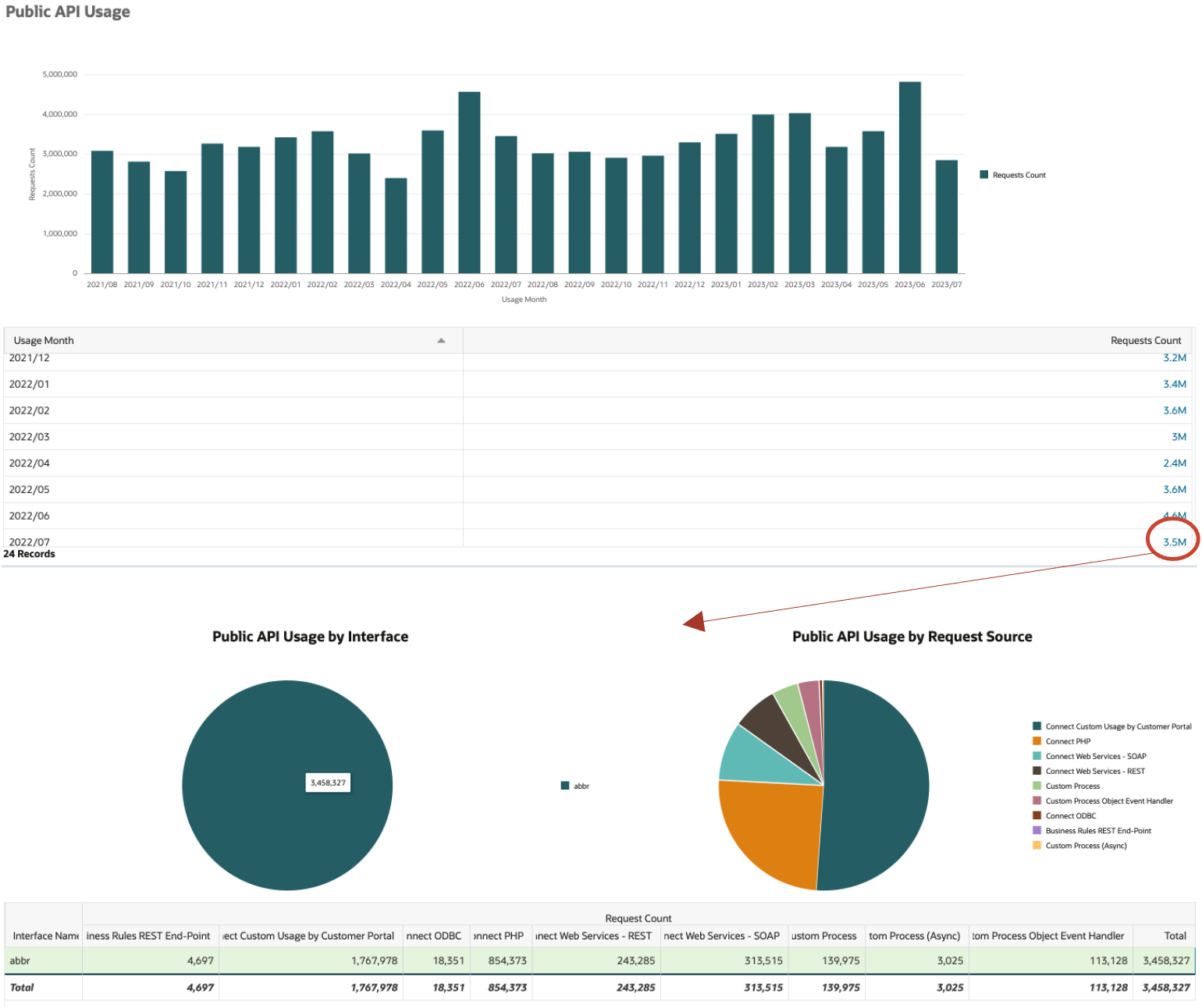

サービス使用メトリック: API使用レポートをドリルダウンして、インタフェースおよびソースごとのリクエスト数を表示
API使用レポート・ドリルダウン: 管理者は、BUIで毎月のAPI使用状況レポートをドリルダウンして、インタフェースおよびソースごとのリクエスト数を表示できます。 管理者は、月次数をクリックするとドリルダウン・レポートを表示できます。
ビジネス上の利点:
使用状況トラッキングの改善: 管理者は、API操作の使用パターン、使用量のピーク・コントリビュータを簡単に理解できるため、リソースの連携が向上します。
有効化のステップ
ヒントと考慮事項
この機能改善では、サイトを23D以降のCXバージョンにアップグレードする必要があります。
アクセス要件
プロファイルには管理者権限が必要です。

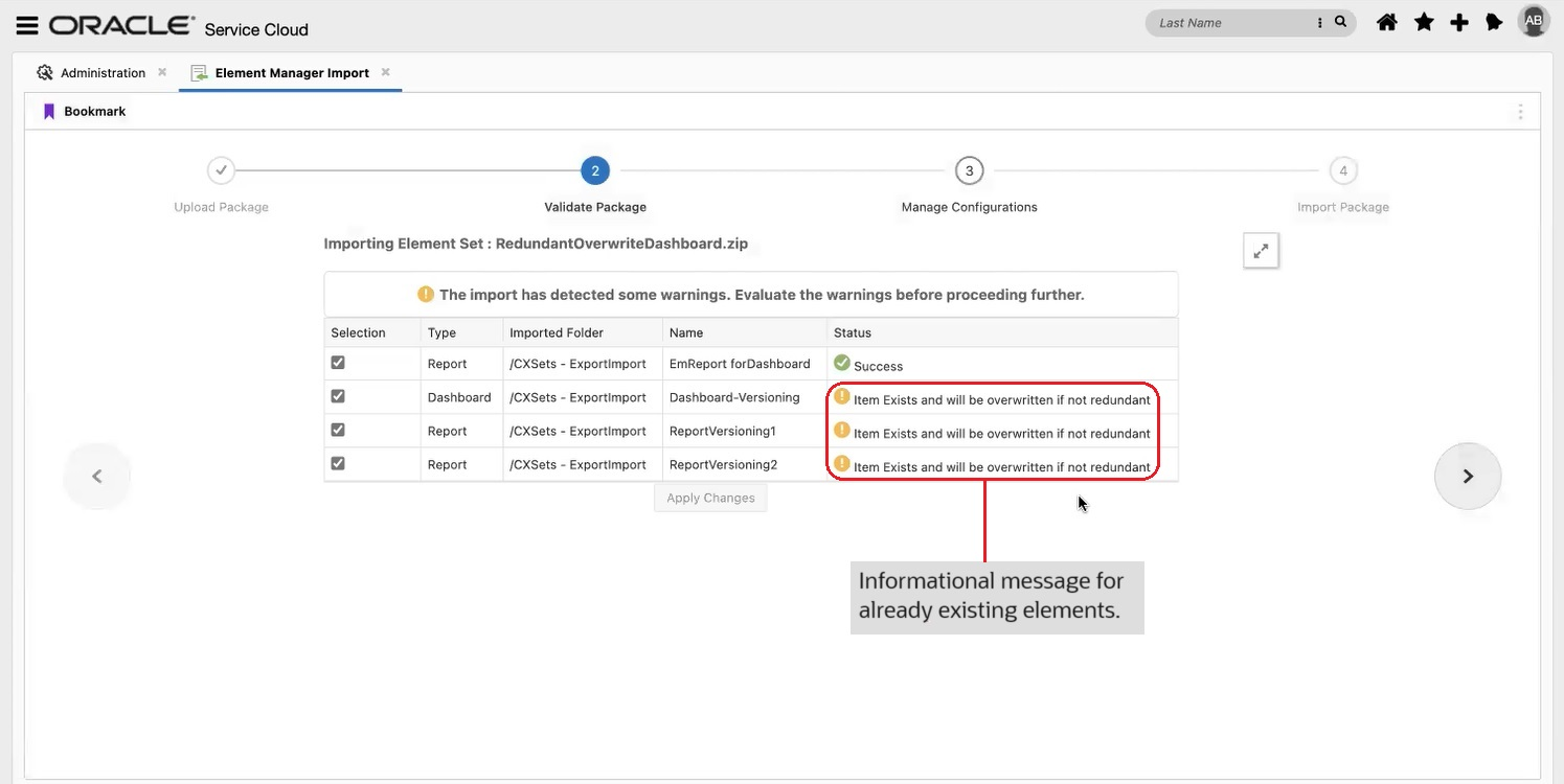

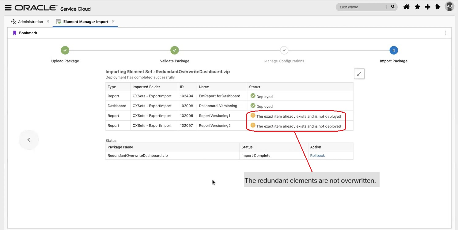

要素マネージャ - インポート中に要素が重複して上書きされないようにします
  • 要素マネージャは、インポート中にターゲット・サイトの既存の変更されていない依存要素を上書きすることを回避します。
  • 要素がターゲット・サイトに存在する場合は、情報メッセージ'Item Exists and will be overwritten if not redundant'が検証ページに表示されます。
  • パッケージ内の要素とターゲット・サイト内の要素の間に変更がなく、要素がデプロイされない場合は、情報メッセージ正確なアイテムはすでに存在し、デプロイされていませんが表示されます。
検証中の情報メッセージ
インポート完了後の情報メッセージ

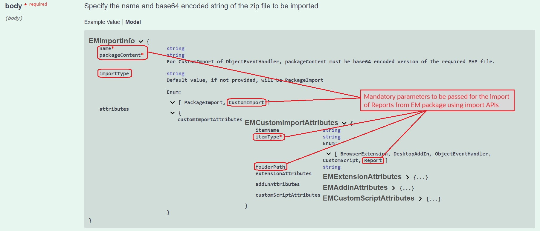

要素マネージャ: EM APIを使用した個別のレポートのインポート
この機能により、次のことが可能になります
  • インポートAPIを使用して、EMパッケージから個々のレポートをインポートします。
  • EMパッケージからインポートされたレポートの証明書の署名をバイパスします。
  • パッケージからのEM APIを使用したインポートはシングルトンのみです。
APIパラメータ要件
  • 名前: インポートの名前
  • パッケージ・コンテンツ: Base-64形式
  • インポート・タイプ: "CustomImport"
  • カスタム・インポート属性:
    • アイテムのタイプ: "Report"
    • フォルダ・パス: ディレクトリ・パス
ビジネス上の利点:
  • 効率: すべてのレポートをテスト・インスタンスに手動でデプロイする必要がなくなり、開発サイクル時間が短縮されます。
  • 使いやすさ: インポートがすでに作成されたEMパッケージからのものであるため、証明書の署名をバイパスします。
有効化のステップ
ヒントと考慮事項
要素マネージャREST APIのswaggerには、https://{interface vhostname}/AgentWeb/elementManager/swaggerUIを介してアクセスできます
インポートAPIのPOSTメソッドを使用すると、テスト・サイトから作成されたEMパッケージからレポートを直接プルできます。
開発者は、インポート・タイプを「カスタム・インポート」として、アイテム・タイプを「レポート」として渡す必要があります。 次のSwaggerドキュメントは、これらのパラメータを示しています。
EM APIを使用してレポートをインポートするためのAPIパラメータ

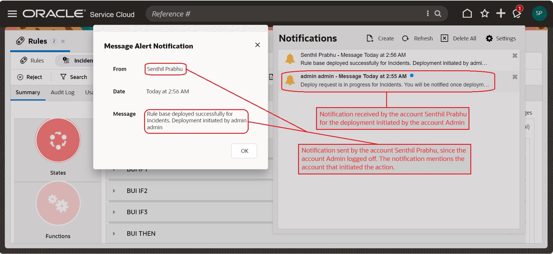

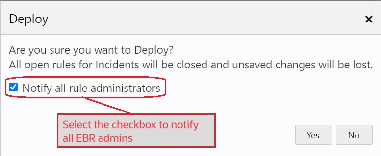

ビジネス・ルールの拡張: すべての管理者にEBR処理を通知
この機能の特長は次のとおりです
  1. 管理者がEBRアクション通知を他の管理者に送信することを選択する機能。
  1. ルール編集権限を持つ管理者は、他の管理者が実行したEBRアクションに関する通知を受信します。
  1. サポートされているアクションは次のとおりです
    • デプロイ
    • ロールバック
    • 初期移行
    • 拡張ビジネス・ルールのオフ
  1. 管理者がまだログインしているときにアクションを開始した管理者のアカウントから通知が送信されます。 アクションを開始した管理者がログアウトした場合、次回ログインした管理者のアカウントを使用して通知が送信されます。
すべてのルール管理者に通知ダイアログ
別のアカウントで受信した通知
ビジネス上の利点:
共有情報: EBR管理者は、他の管理者が実行するアクションについて通知され、EBRアクションの衝突を回避できます。
有効化のステップ

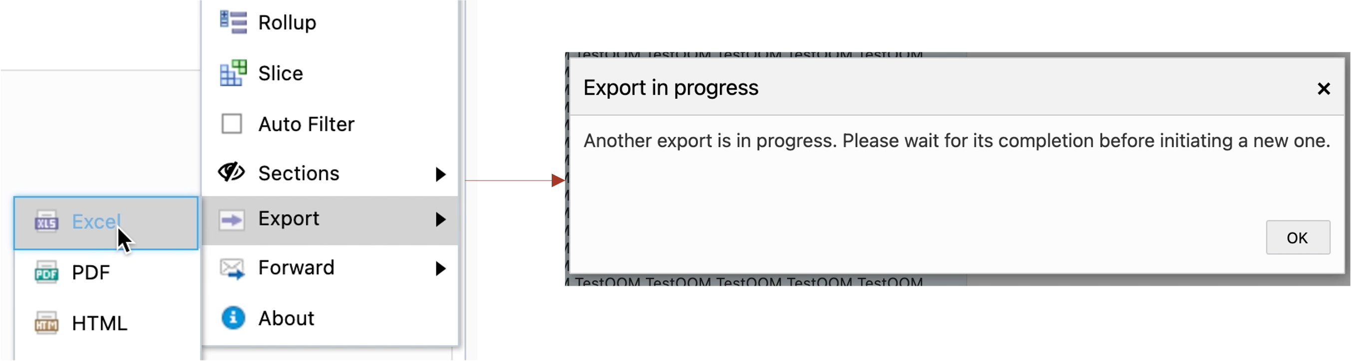

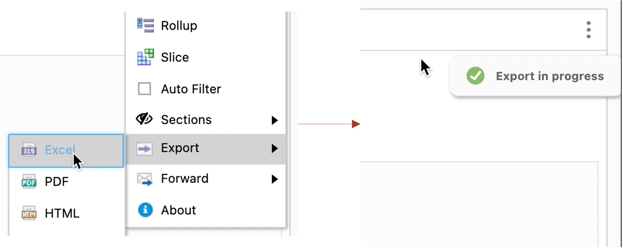

アナリティクス: エクスポート進行中通知
エージェントは、レポートのエクスポート時にUIメッセージ「エクスポートが進行中」を受信するため、エージェントはエクスポートが正常に開始されたことを認識します。
前のエクスポートの処理中に同じエージェントが再度エクスポートしようとすると、エクスポートが完了するまで「エクスポート進行中」ポップアップが表示されます(クローズできます)。
エクスポートが完了すると、ブラウザにダウンロード開始通知が表示され(使用しているブラウザによって異なります)、エージェントはレポートのエクスポートを再度開始できます。
ビジネス上の利点:
2つのレポートを同時にエクスポートする機能を制限します。これにより、リソース消費の問題が発生する可能性があります。

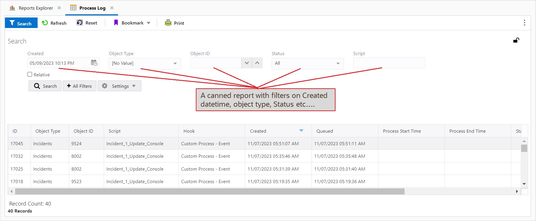

SPMフレームワーク: CPMプロセス・ログ
  • パブリック・レポートで使用可能なプロセス・ログという名前の定型レポート。
  • レポートで使用可能なフィルタは次のとおりです
  • 作成日
  • オブジェクト・タイプ
  • オブジェクトID
  • ステータス
  • スクリプト
  • レポート列
  • ID - レコードのSPMキューID。
  • オブジェクト名 - オブジェクトの名前。
  • オブジェクトID - オブジェクトのID。
  • スクリプト - オブジェクト・プロシージャ名。
  • フック - ソース。 ルールまたはプロセス・デザイナ。
  • 作成済 - メッセージが作成された時間。
  • キュー済 - メッセージがKafkaにキューに入れられた時間。
  • プロセス開始時間 - 処理が開始された時間。
  • プロセス終了時間 - 処理が終了した時間。
  • ステータス - CPMのステータス。 成功または失敗。
  • 情報レベル1 - 将来の使用のために予約されています。
  • 情報レベル2 - 将来の使用のために予約されています。
  • 情報レベル3 - 将来の使用のために予約されています。
CPMプロセス・ログ・レポート
ビジネス上の利点:
  • トラブルシューティングが容易: レポートで共有されるランタイム詳細は、CPMのソース、作成時間、キュー時間などに関する情報を提供することでトラブルシューティングに役立ちます。
  • インサイト:このレポートでは、顧客が非同期CPMの運用上のインサイトを導出することもできます。

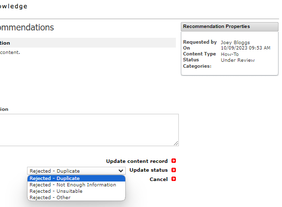

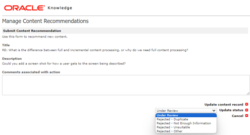

推奨をレビュー中としてマーク
推奨に取り組んでいる作成者は、以前使用可能な更新および拒否ステータスに加えて、推奨を「レビュー中」としてマークできます。 これにより、推奨事項を終了したユーザーは、推奨事項を処理しているが、まだ拒否または受け入れていないことを通知します。 このステータスは、ユーザーが推奨を表示できる任意の場所に表示されます。 「レビュー中」ステータスになった記事は、「レビュー中」から「レビュー中」に移動できないため、推奨に割り当てる使用可能なステータスのリストから削除されます。
「レビュー中」に変更する前 「レビュー中」に変更した後
ユーザーから得られる推奨事項は、あなたと、それらの推奨事項を残すのに時間がかかった人々にとって重要です。 フィードバックがそれに作用していることをユーザーに知らせる部分ですが、推奨事項を実際に処分する方法を知る前に調査が必要な場合があります。推奨事項をレビュー中に移動すると、これらの競合するニーズを満たすことができます。 ユーザーが作業中であることを認識し、ユーザーの推奨事項に値する調査レベルを実行する時間があります。
有効化のステップ

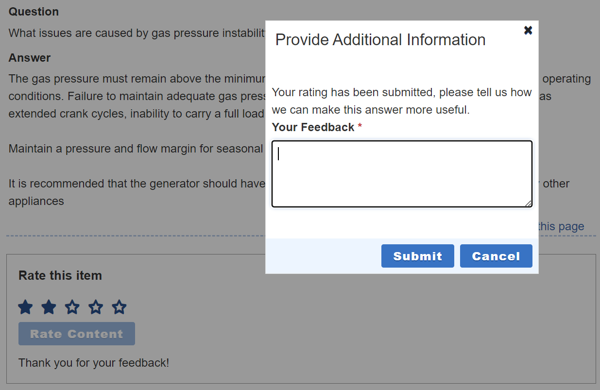

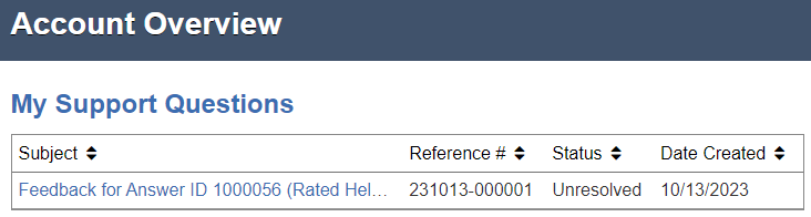

ナレッジ項目フィードバック・インシデントの作成
カスタマ・ポータルでは、ユーザーがナレッジ記事を評価できます。 ユーザーの評価が定義済のしきい値を下回る場合、ウィジェットはテキストによるフィードバックを残すように求めます。
ユーザーがオーバーレイでフィードバックを送信すると、My Support Questionsの下の「アカウント概要」で、そのフィードバックのステータスを確認できます。 さらに、インシデントと同様に、ユーザーは添付を含む新しいメッセージを投稿できるため、フィードバックに関するダイアログを作成できます。
その後、オーサリングは、プロセスに合せて調整したワークスペースを介して、これらのインシデントを確認して対応します。
評価番号は分析が容易ですが、テキスト・フィード・バックは、残された評価の動機を理解し、ユーザーの懸念を修正するために何らかのアクションを実行できるようにするために本当に必要です。 Knowledge Advancedの推奨機能が制限されすぎると考える場合は、インシデントを使用してユーザー・フィードバックを取得することが適切である可能性があります。 インシデントは拡張可能であり、ワークスペースは構成可能であり、ルール、キューなど、ナレッジ・フィードバックでの作業方法をマッピングできる、非常に多くの機能があります。
有効化のステップ
  1. この機能を使用するすべてのコンテンツ・タイプには、評価を構成する必要があります。
  1. カスタマ・ポータルで、v1.2 DocumentRatingウィジェットを使用していることを確認します。使用していない場合は、最初にこれにアップグレードする必要があります。
  1. dialog_thresholdを、インシデントを作成するためのオーバーレイを表示する番号に設定します。たとえば、評価が5つの星格付けで、dialog_thresholdを3に設定すると、星1、2または3で発行された評価によってオーバーレイが表示されます。
  1. カスタマ・ポータルの変更をデプロイします。
ヒントと考慮事項
  • これはカスタマ・ポータルのみの機能で、ブラウザUIでは利用できません。
  • インシデントの処理方法の設定については、ここでは説明しませんが、実装の一部として検討する必要があります。
  • テスト・サイトでこれを試し、プロセスおよび必要なworkspace/queue/profile/rule変更を処理します。
  • コンテンツ・タイプ全体で一貫性のある評価書式およびしきい値を使用することをお薦めします。
  • この機能を使用している場合は、推奨事項をオフにし、同じことを実現しているように見える競合するフィードバック・ツールでユーザーを混乱させないようにします。
