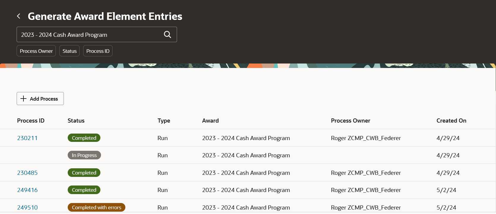

新しいレポートを使用して、エレメント・エントリの振替プロセスのステータスおよび結果を明確に把握できるようになりました。処理された報奨や特定の給与エントリなど、各プロセスを詳細にモニターできます。
プロセスの詳細を表示するには、「ナビゲータ」 > 「自分のクライアント・グループ」 > 「詳細の表示」 > 「セレブレート」にある「報奨エレメント・エントリの生成」をクリックします。
「報奨エレメント・エントリの生成」ページ
プロセスIDをクリックすると、プロセス要約ページにドリルダウンできます。
プロセス要約ページ

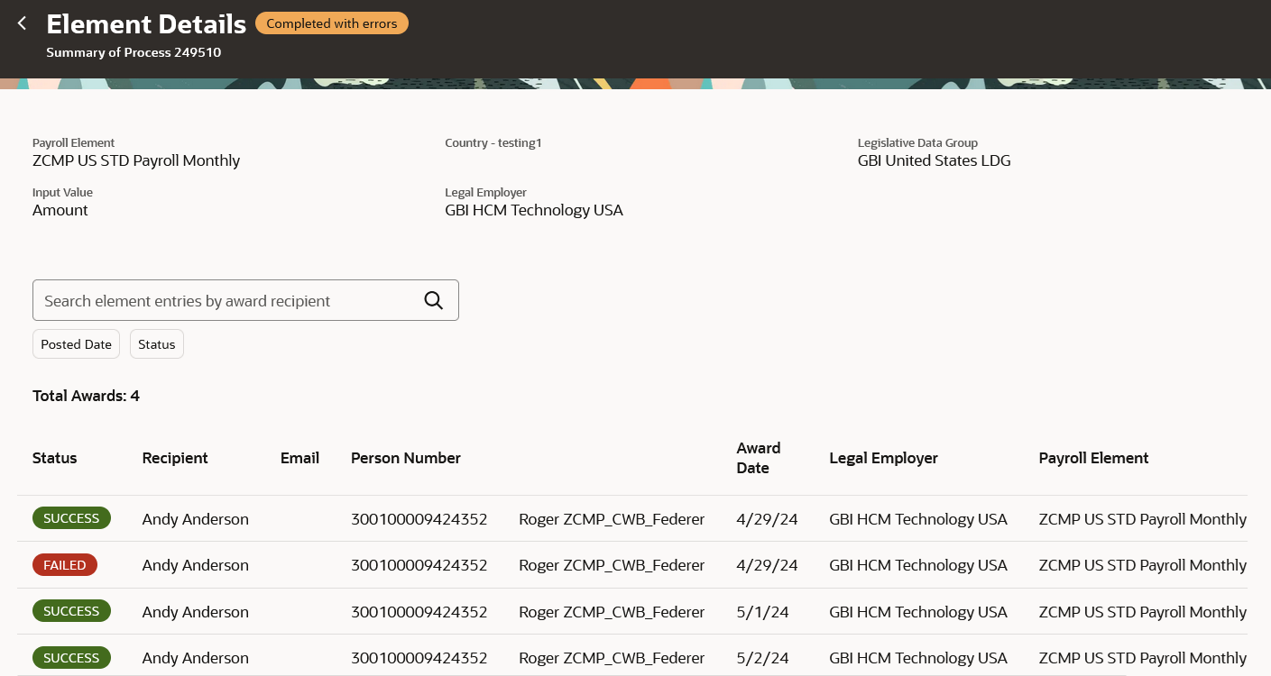

プロセス要約ページから、様々な報奨数をクリックしてエレメント詳細ページに移動できます。
エレメント詳細ページ
エレメント詳細ページ
この機能改善により、現金報奨振替を正確に追跡および検証できるので、給与エントリのエラーを削減できます。給与管理のための時間と管理工数を節約できます。

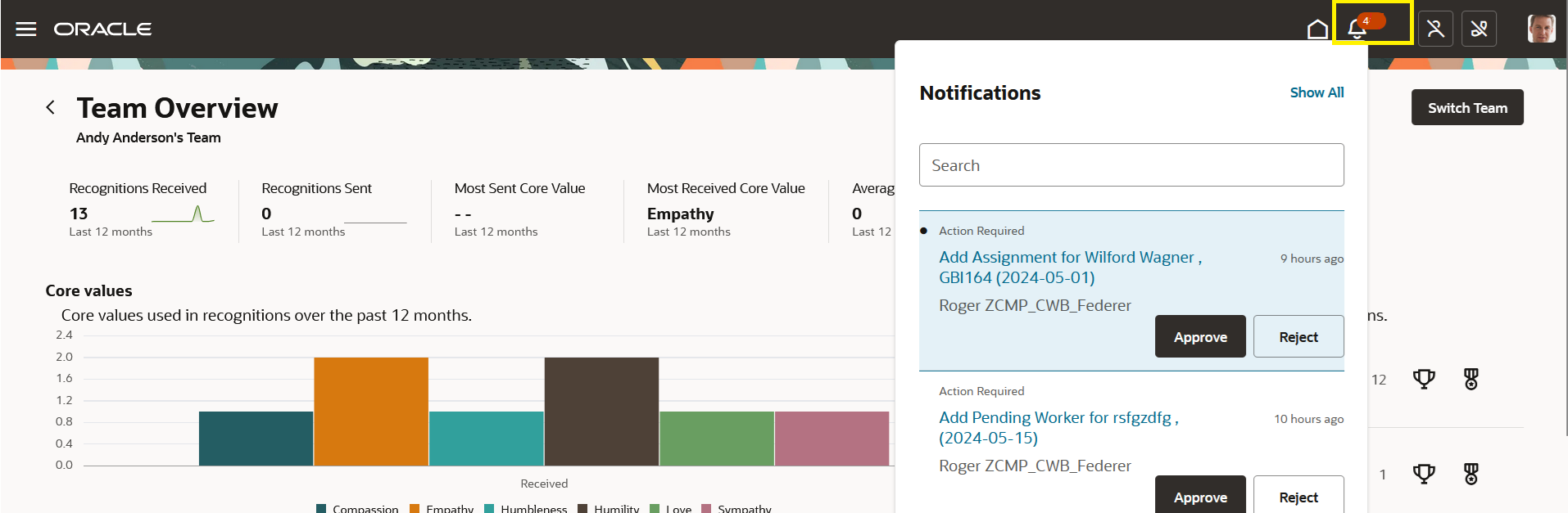

Redwoodスタイルの通知テンプレート
Redwood標準に準拠するように設計された新しい通知テンプレートを使用してください。この機能拡張により、すべてのアラートで一貫性のある拡張ビジュアル・エクスペリエンスが提供されます。グローバル・ヘッダーの「通知」アイコンをクリックすると、通知リストが開きます。
Redwoodの通知
Redwoodの通知
この機能改善により、魅力的なビジュアル表示で明確な通知が提供され、読みやすさとユーザー・エンゲージメントが向上します。組織全体の効率的で均一なコミュニケーションを促進します。

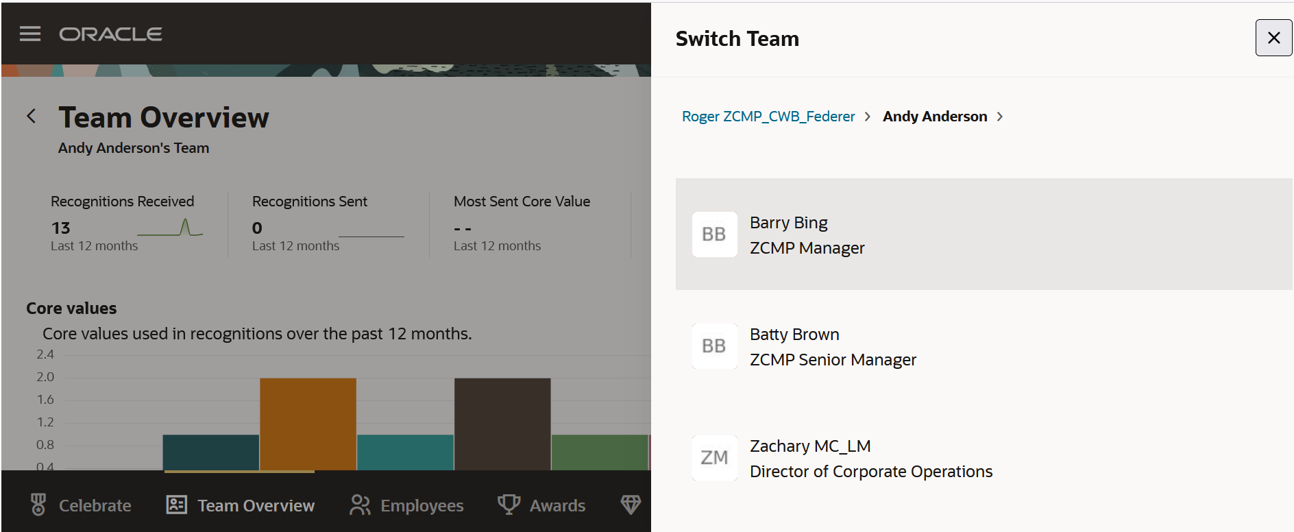

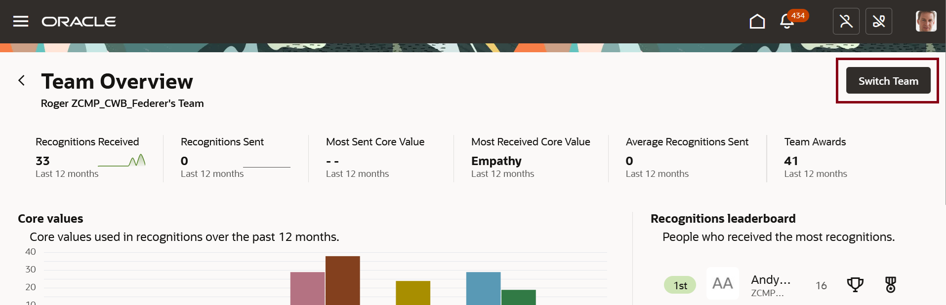

チーム間のビューの切替え
管理ダッシュボードのレビュー時に、メイン・チームとサブチームのビューを切り替えることができるようになりました。この機能強化により、特定のグループごとにカスタマイズされたインサイトが得られるようになり、レコグニションと報奨の使用状況を効果的にモニターできます。
メイン・チームとサブチームのビューを切り替えるには、「ナビゲータ」 > 「自分のチーム」 > 「詳細の表示」 > 「チームの概要」をクリックします。直属の部下のチームのインサイトを表示するには、「チームの切替え」ボタンをクリックして直属の部下を選択する必要があります。この機能拡張は、次のダッシュボードで使用できます:
  • チームの概要
  • 従業員
  • 報奨
チームの切替え
チームの切替え
チームの切替え
チームの切替え
この機能強化により、きめ細かいデータが提供されるので、マネージャが十分な情報に基づいて意思決定をして、サブチームの生産性と士気を高めることができます。これにより、すべてのチーム・レベルで包括的なモニターが容易になり、組織全体を効果的に管理およびサポートできるようになります。
