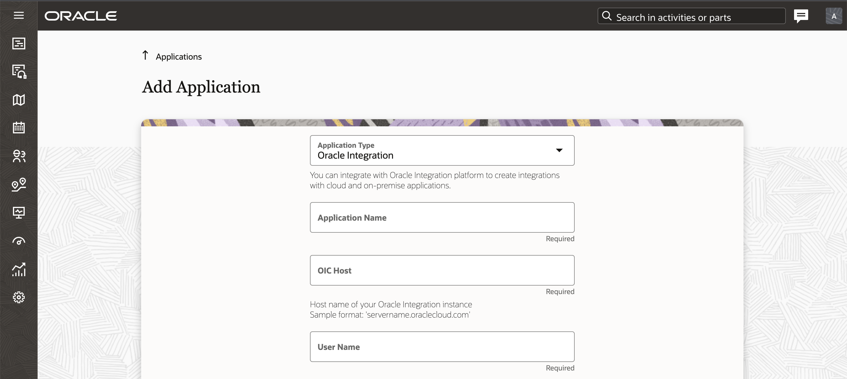

        1. OAuth 2.0 Oracle Field Service-Oracle Integration統合でのサポート

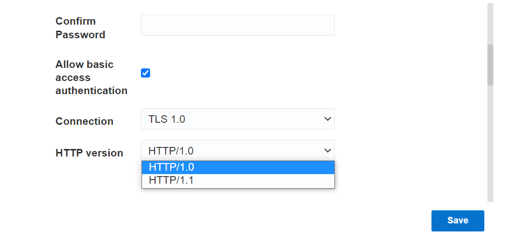

        2. アウトバウンド・クライアントでのHTTP/1.1バージョンのサポート

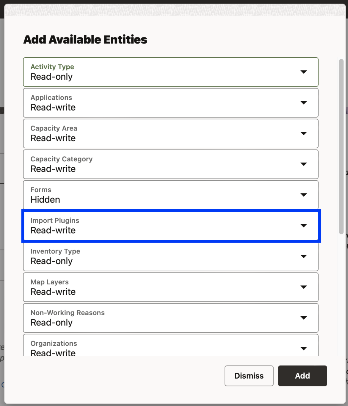

アクセス権限
APIのアクセス権限は、アプリケーション・ページで構成できます。 「構成」>「アプリケーション」>「メタデータAPI」>「使用可能なエンティティ」>「プラグインのインポート」をクリックします:
このスクリーンショットは、「使用可能なエンティティの追加」ダイアログ・ボックスのインポート・プラグイン・エンティティを示しています。
Metadata API内のプラグイン・エンティティに対して、非表示、読取り専用、読取り/書込みなどのアクセス権限を構成できます。

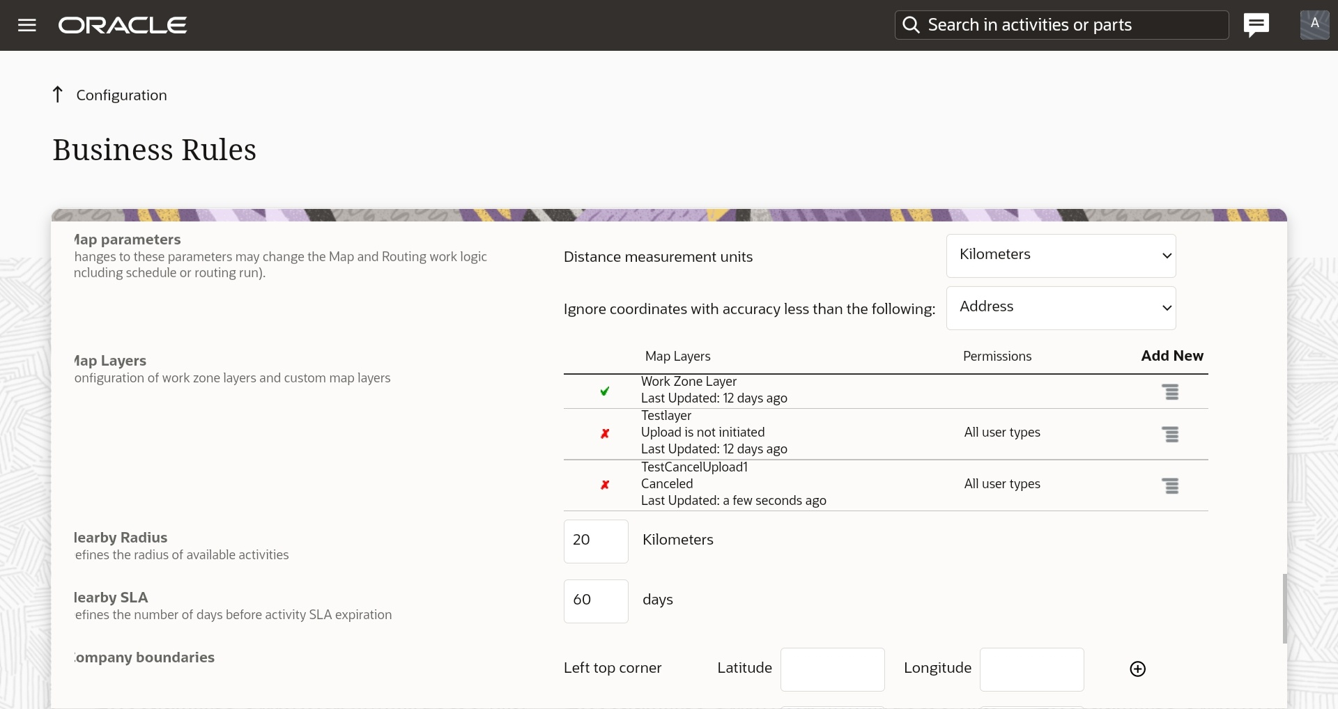

マップ・レイヤーのREST API機能の向上

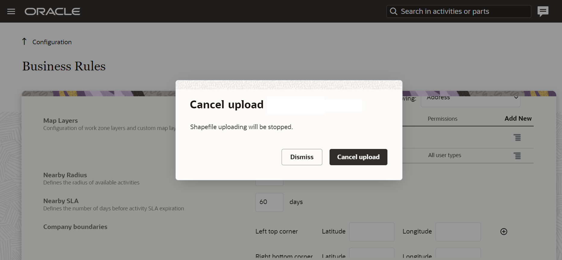

更新22Dから、マップ・レイヤーに次のREST APIメソッドが追加されました:
  • マップ・レイヤー・アップロードの取消(POST /rest/ofscMetadata/v1/mapLayers/custom-actions/cancelLayersUpload/{downloadId}))
  • シェイプのアップロードの取消し( POST /rest/ofscMetadata/v1/workZones/custom-actions/cancelShapesUpload/{downloadid})

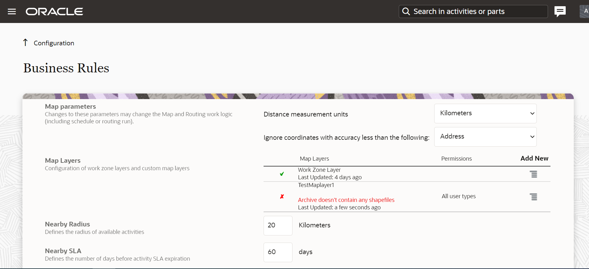

改善されたエラー・メッセージ:
さらに、失敗したマップ・レイヤー操作のエラー・メッセージが改善され、実際の失敗理由が反映されるようになりました。
タイトル メッセージ 進捗
不正なリクエスト・データ
アーカイブにシェイプ・ファイルが含まれていません
失敗
不正なリクエスト・データ
フィールド"shapeTitleColumn"の値が不正です。 カラム"NAME"が現在の表に存在しません
失敗
不正なリクエスト・データ
ファイルをダウンロードできません
失敗
ジョブが中断されました
停止ステータスが失敗のジョブを処理しようとしています
失敗
ファイルに問題があります
失敗
ファイルに問題があります
不正なリクエスト・データ
失敗
ファイルに問題があります
無効なシェイプファイルです
失敗
ファイルに問題があります
ファイルをダウンロードできません
失敗
ファイルに問題があります
zipファイルを展開できません
失敗
ファイルに問題があります
データをアップロードできません
失敗
ファイルに問題があります
Zipアーカイブに無効な拡張子のファイルが含まれています
失敗
タイムアウト
移行ジョブのスタック
失敗
タイムアウト
保留中のジョブでスタック
失敗
この機能には、次の利点があります。
  • APIメソッドを使用してマップ・レイヤーおよびシェイプのアップロードを取り消すことができるため、統合が容易になります。
  • エラー・メッセージの改善により、失敗したマップ・レイヤー操作のデバッグが向上します。
有効化のステップ
この機能を有効化するうえで必要な操作はありません。
主なリソース

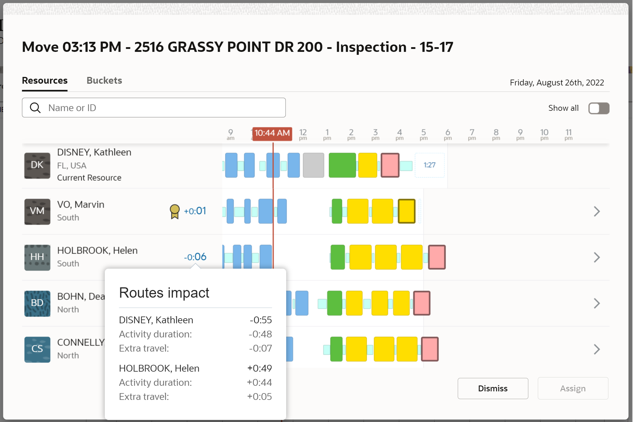

割当アシスタント: 現行リソース・ルート影響
更新22D以降割当アシスタントが改善され、現在のリソースのルート詳細が表示されます。 つまり、あるリソース・ルートから別のリソース・ルートにアクティビティを移動すると、割当アシスタントに次の情報が表示されます:
  • 最上位の現在のリソース名および詳細。
  • 選択したアクティビティが黒い枠線で強調表示された現在のリソース・ルート。
  • ルートは、両方のルートへの影響を示すヒントに影響します:
    • アクティビティの再割当後に現在のアクティビティ所有者のアクティビティ期間および移動時間が短縮される方法。
    • 選択したリソースのアクティビティ期間および移動時間がアクティビティの再割当後に増加する方法。
  • 両方のリソース・ルートに対するサマリーの影響を含むルート影響列。
このスクリーンショットは、あるリソースから別のリソースにアクティビティを移動する際のルートへの影響を示しています:
このスクリーンショットは、リソース間でアクティビティを移動する際のルートへの影響を示しています。
アクティビティを移動する場合、現在のリソース詳細は表示されません:
  • バケットから
  • 不定期プールから
  • 別の日付まで
  • 複数のフィールド・リソースから
このような場合、ルート影響ヒントと列には、選択したリソース・ルートのみがどのように影響を受けるかが示されます。

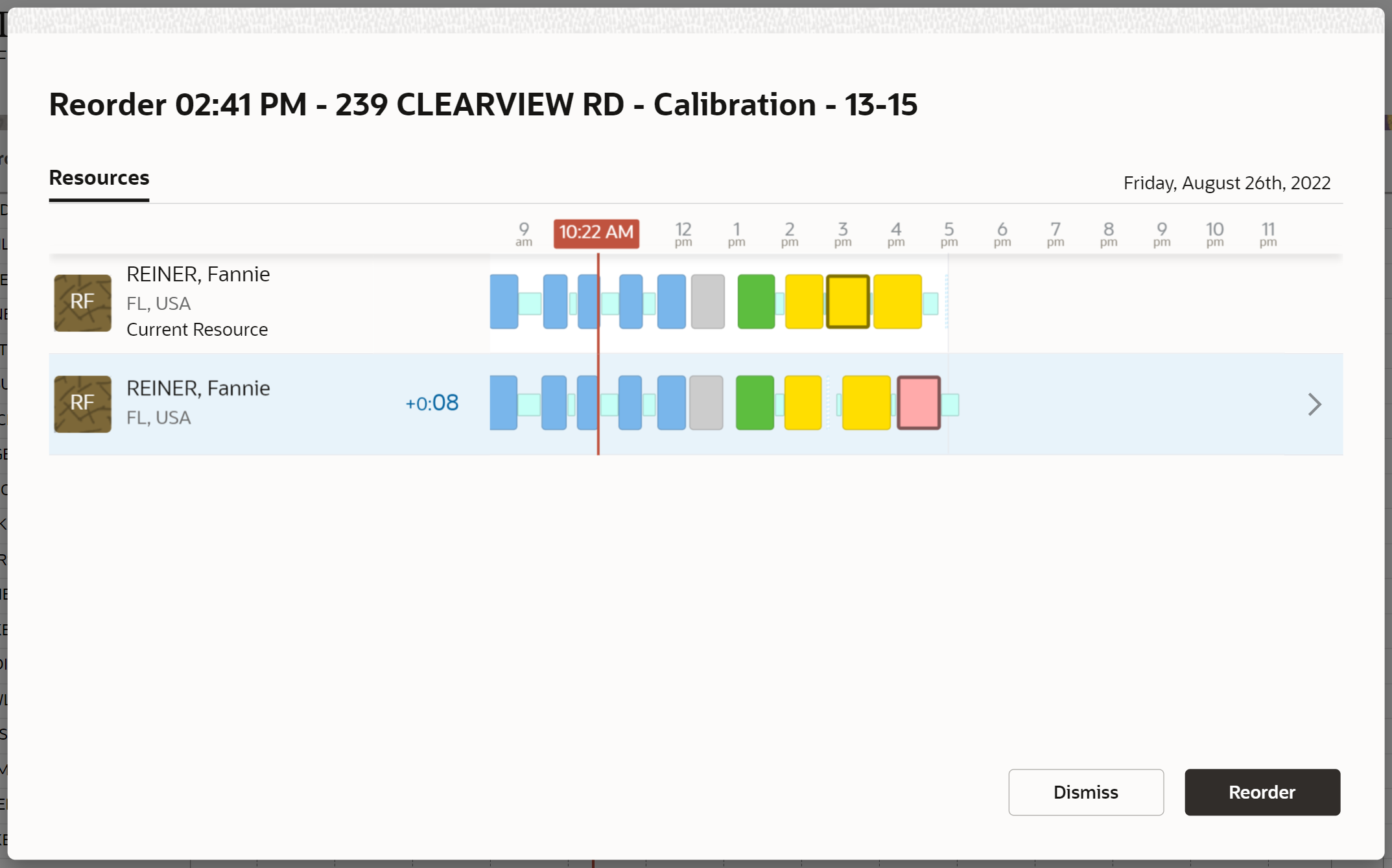

リソース・ルート内のアクティビティの順序変更
リソース・ルート内でアクティビティが順序変更されると、割当アシスタントには順序変更の前後にルートが表示されます。 ルートへの影響およびアクティビティ・アラートに基づいて、ユーザーはこのアクションによってリソース・ルートがどのように影響を受けるかをより深く理解できます。 このスクリーンショットは、ルート内のアクティビティの順序変更時のルートへの影響を示しています:
このスクリーンショットは、ルート内のアクティビティの順序変更中のルートへの影響を示しています。
  • ユーザーは、移動前と移動後にルートの影響を視覚的に比較できるため、より多くの情報に基づいた再割当てのディシジョンが可能になります。
  • ルート・インパクト値を含むアクティビティ・アラートにより、ユーザーはアクティビティの再割当の効率をより包括的に把握できます。

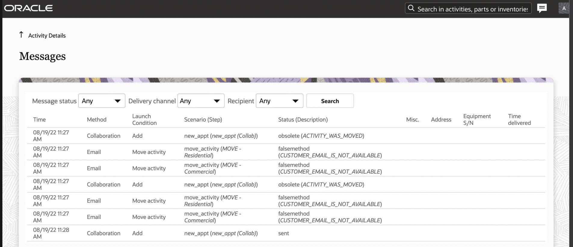

レイアウトおよびナビゲーションの改善
更新22Dでは、機材リストおよびメッセージ・ページのレイアウトが拡張されるため、より多くの列が表示されます。 ディスパッチャは、インベントリ表をドラッグして水平方向にスクロールできます。 ユーザー・アバターがグローバル・ヘッダーからモバイル・デバイスのハンバーガ・メニューに移動されました。
新機能
  • 機材リスト・ページとメッセージ・ページのレイアウトが広くなりました。
  • 「在庫」表は、デスクトップ・デバイスでページを水平方向にドラッグできます。
  • ユーザー・アバターがモバイル・デバイスのハンバーガ・メニューに移動しました。
  • ヘッダーの高さは横向きモードのモバイル・デバイスに適応します。
概要
スクリーンショットは、「機材リスト」ページのレイアウトを示しています。このページのレイアウトは、次のように幅広くなっています:
スクリーンショットは、現在より広い「機材リスト」ページのレイアウトを示しています。
スクリーンショットは、メッセージ・ページのレイアウトを示しています。このページのレイアウトは幅が広くなっています:
スクリーンショットは、現在より広いメッセージ・ページのレイアウトを示しています。

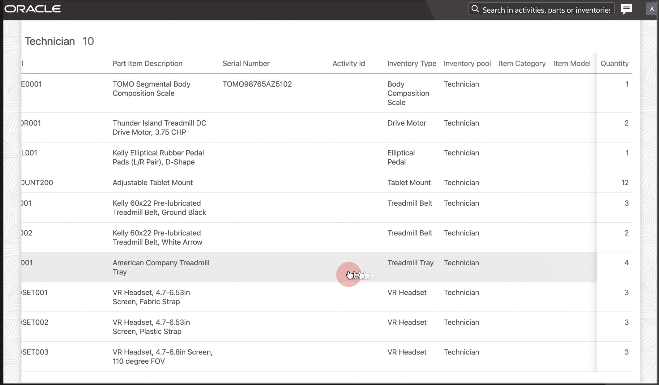

「在庫」表をドラッグすると、デスクトップ・デバイス上で水平方向にスクロールできます。 次のスクリーンショットでは、在庫表を示します:
このスクリーンショットは、ドラッグされるインベントリ表を示しています。

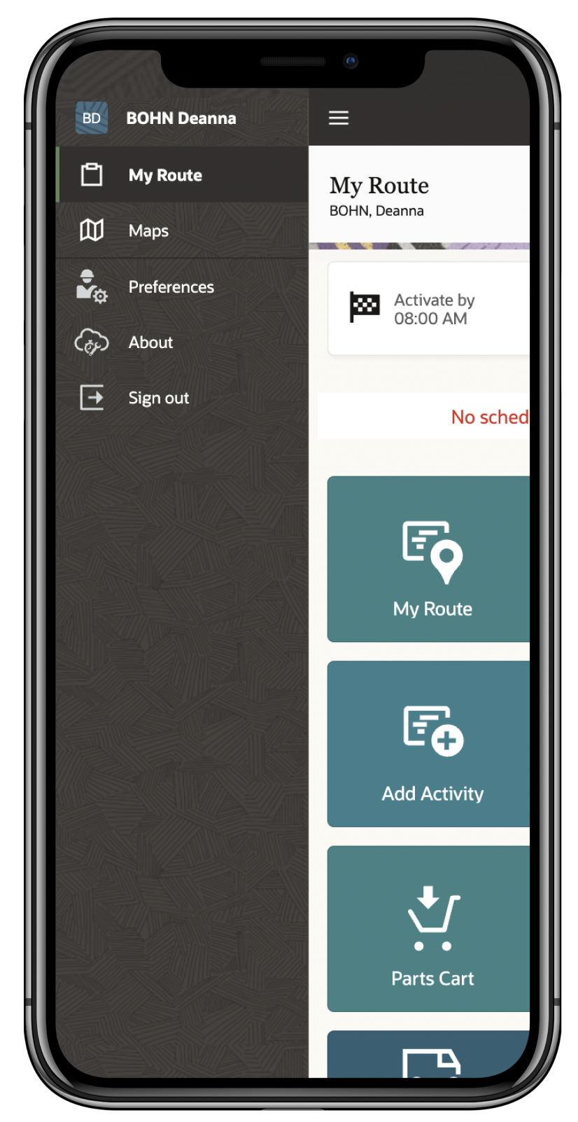

ユーザー・メニュー付きユーザーアバタがモバイル・デバイスのハンバーガ・メニューに移動されます。
次のスクリーンショットは、ヘッダーの検索アイコンとコラボレーション・アイコンを示しています:
このスクリーンショットは、ヘッダー内の検索アイコンとコラボレーション・アイコンを示しています。
このスクリーンショットは、メイン・メニューのプリファレンスおよび情報オプションを示しています:
このスクリーンショットは、メイン・メニューのプリファレンスおよび情報オプションを示しています。

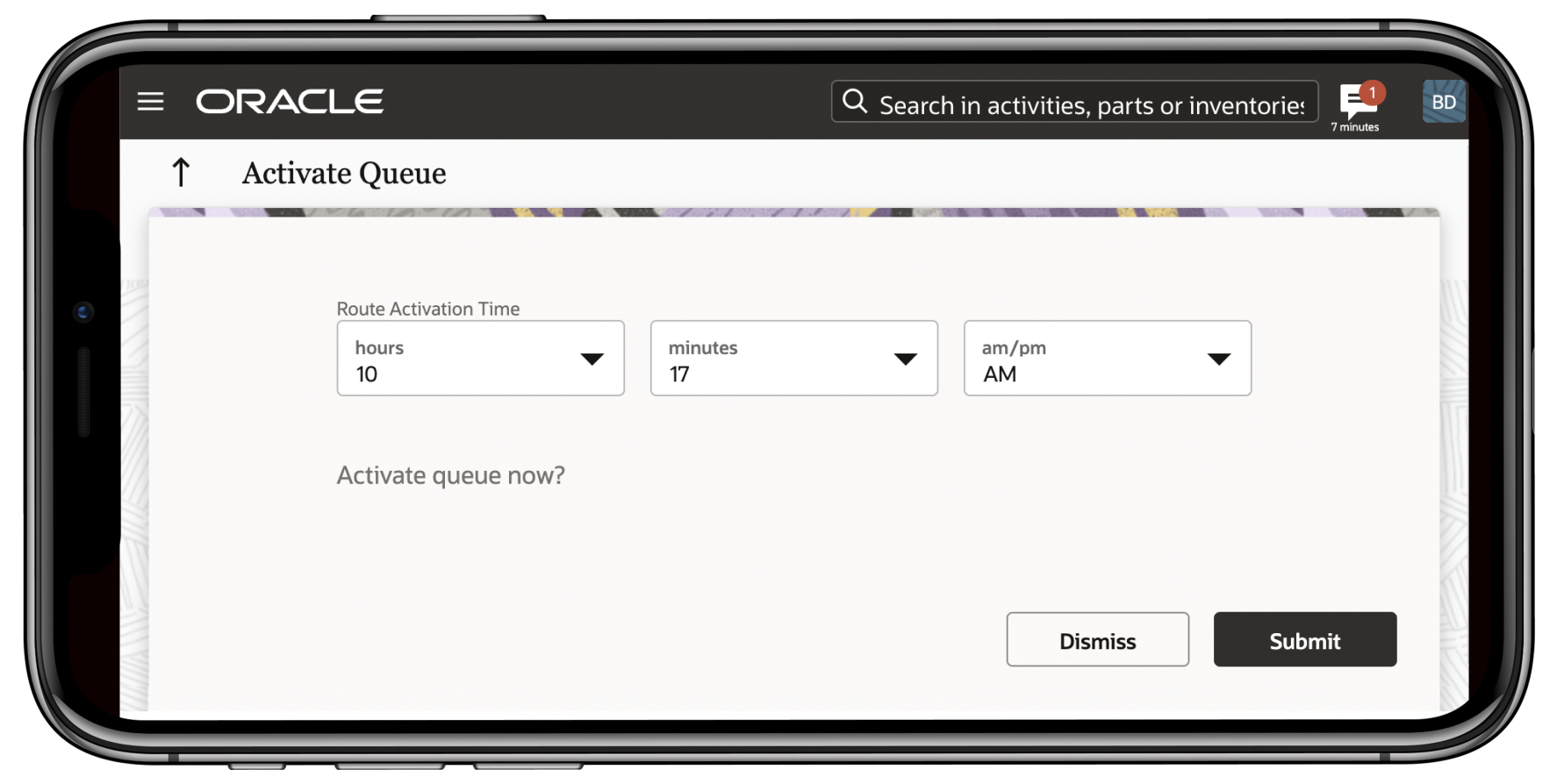

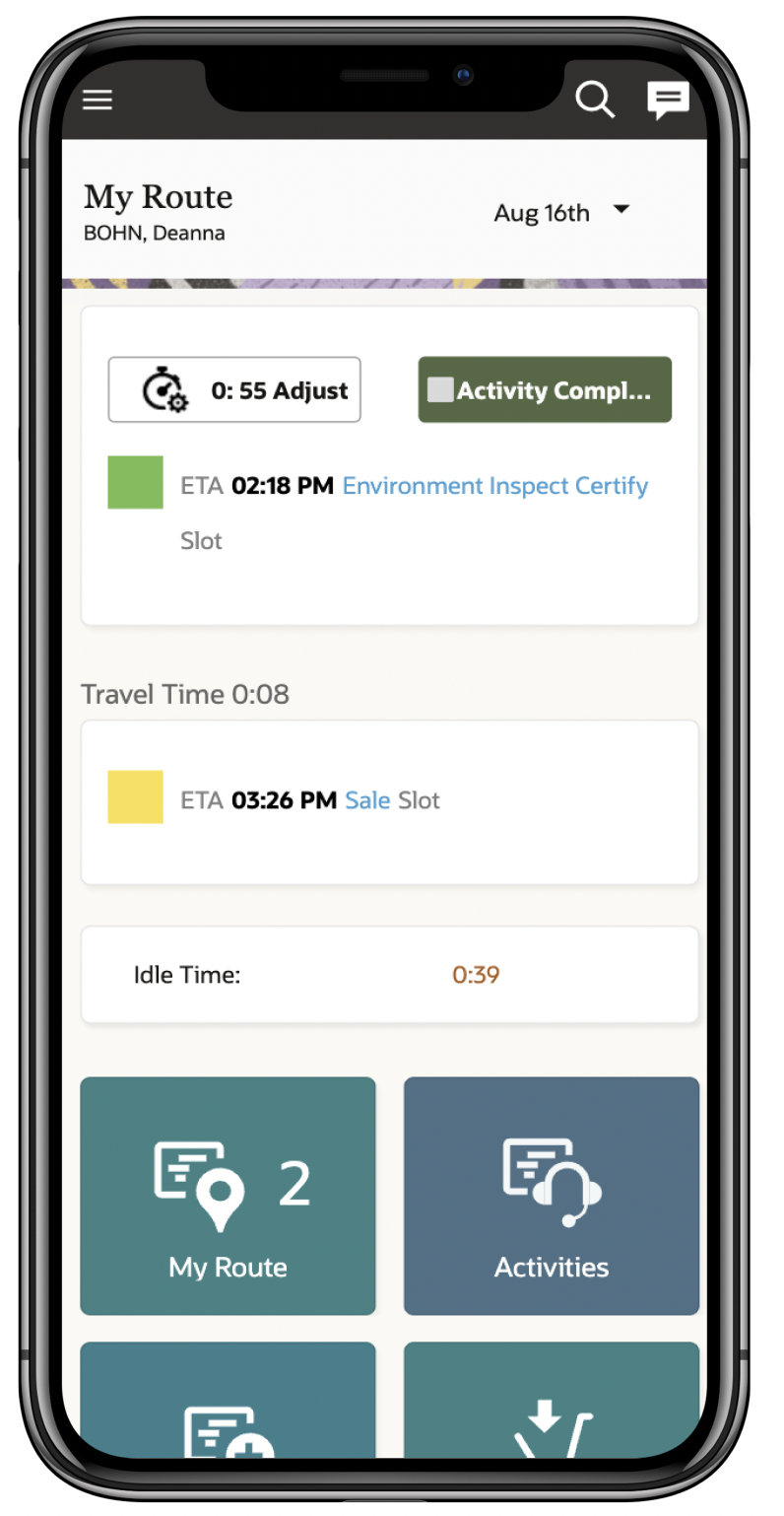

ヘッダーの高さは、横向きモードのモバイル・デバイスに適応します。
次のスクリーンショットは、横向きモードの「自分のルート」ページの調整済ヘッダーの高さを示しています:
このスクリーンショットは、横向きモードの「自分のルート」ページの調整済ヘッダーの高さを示しています。

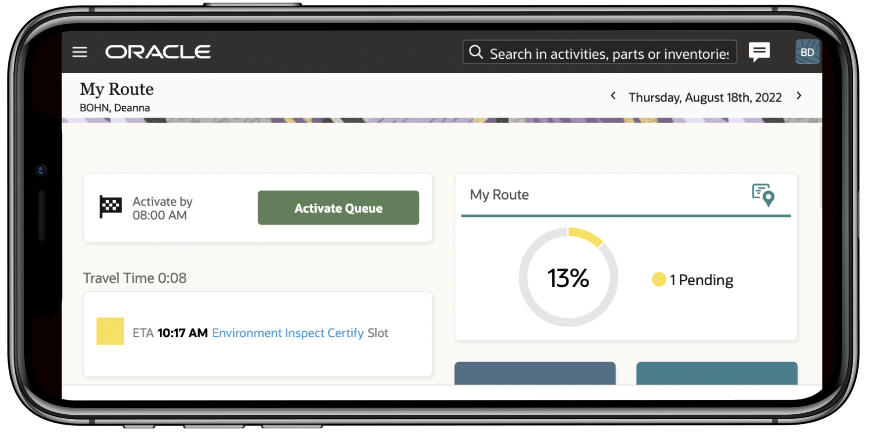

次のスクリーンショットは、横向きモードの「キューのアクティブ化」ページの調整済ヘッダーの高さを示しています:
このスクリーンショットは、横向きモードの「キューのアクティブ化」ページの調整済ヘッダーの高さを示しています。
この機能により、機材リストおよびメッセージ・ページのユーザー・エクスペリエンスが向上します。

マップ・レイヤー・アップロードの改善
この機能には、マップ・レイヤー・アップロードの改善が含まれます。 その1つは、ユーザー・インタフェースを介したシェイプ・ファイルのアップロードを取り消す機能です。 ここに含まれる他の機能では、シェイプ・ファイルのアップロードまたは処理中の失敗に関する詳細なメッセージが表示されます。
この改善により、ユーザーはマップ・レイヤーおよび作業ゾーン・シェイプ・ファイルのアップロードを中断(取消)でき、これをサポートするために、「ビジネス・ルール」ページの「マップ・レイヤー」セクションに新しいメニュー・アイテム「取消」が追加されました。 取消は、最終ステータス(成功および失敗)を除き、アップロードのすべてのステータスで使用できます。
マップ・レイヤー・アップロードの取消
「ビジネス・ルール」ページでのシェイプファイル・アップロードの取消:
  1. 「ビジネス・ルール」ページに移動します。
  2. 「マップ・レイヤー」セクションを検索します。
  3. 「新規追加」をクリックします。
  4. すべての必須フィールドに入力します。
  5. shapefileを使用して正しいアーカイブを選択します。
  6. 「送信」をクリックします。
  7. 「ビジネス・ルール」ページで「保存」をクリックします。
  8. アップロード中に、「取消」をクリックします。
  9. 確認ダイアログで「アップロードを中止」をクリックします。
  10. 「ビジネス・ルール」ページで「保存」をクリックします。
次の例では、アップロードの取消ダイアログ・ボックスを示します:
このスクリーンショットは、アップロードの取消ダイアログ・ボックスを示しています。
ファイルのアップロードが停止し、リスト内の対応するレイヤーは、最初の列のレイヤー名の近くに赤いXマークが付いたステータス「取消済」を受け取ります。
このスクリーンショットは、取消されたアップロードを示す赤いXマークを示しています:
このスクリーンショットは、アップロードが取り消されたことを示す赤いXマークを示しています。

  3. 「新規追加」をクリックして、不正なzipファイルのアップロードを試みます。
  4. すべての必須フィールドに入力してください
  5. 「ビジネス・ルール」ページでOKをクリックします。
対応するマップ・レイヤー名の下にある表のステータス「失敗」の下に、新しいメッセージ「アーカイブにシェイプ・ファイルが含まれていません」が表示されることを確認します。
次のスクリーンショットは、アーカイブにシェイプ・ファイルが含まれていませんというエラー・メッセージを示しています:
このスクリーンショットは、アーカイブにシェイプ・ファイルが含まれていませんというエラー・メッセージを示しています。

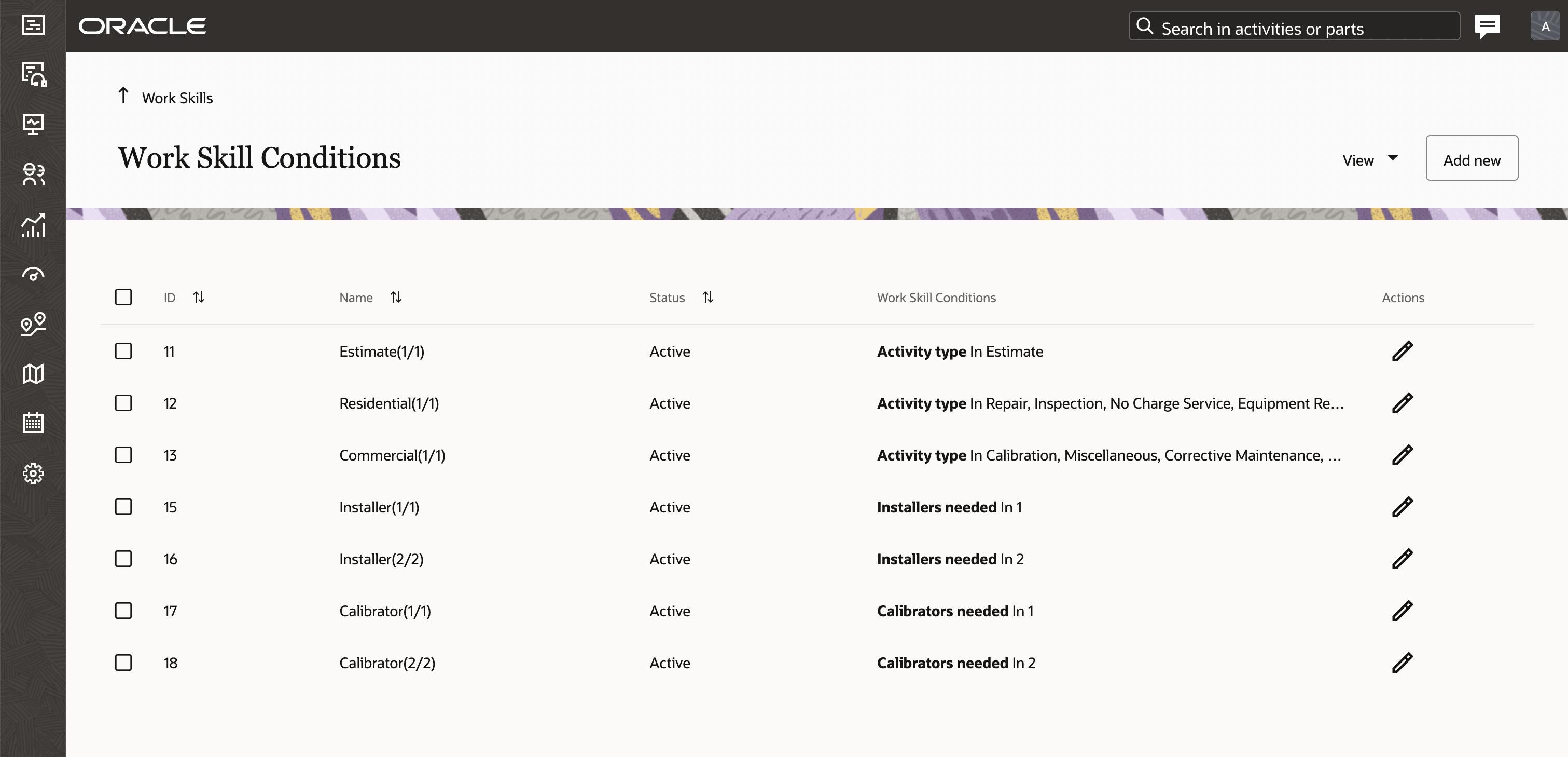

作業スキル / 作業スキル・グループ / 作業スキル条件

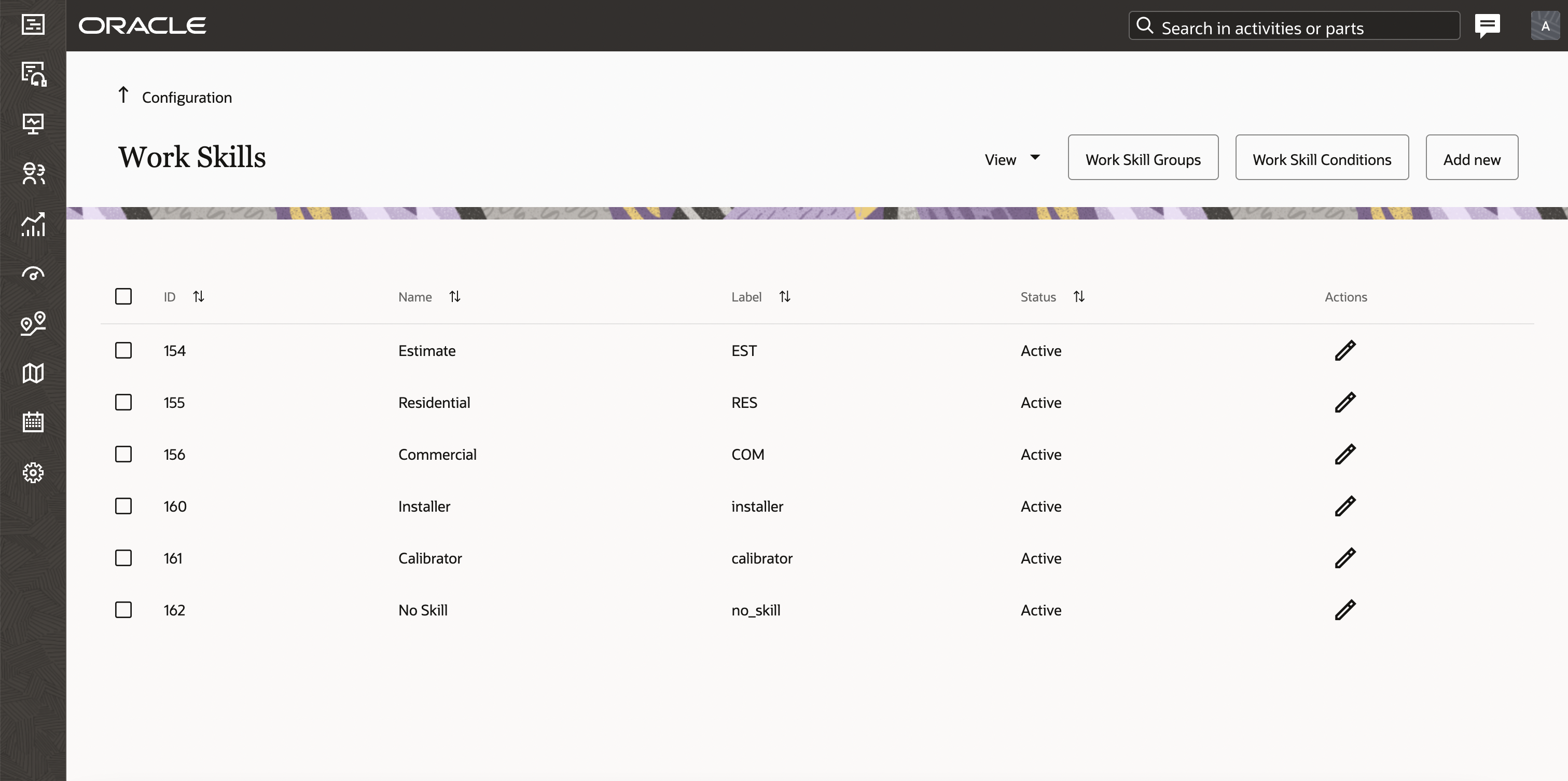

このスクリーンショットは、Redwoodスタイルの「作業スキル」ページを示しています:
このスクリーンショットは、Redwoodスタイルの「作業スキル」ページを示しています。
このスクリーンショットは、Redwoodスタイルの「作業スキル・グループ」ページを示しています:
このスクリーンショットは、Redwoodスタイルの「作業スキル・グループ」ページを示しています。

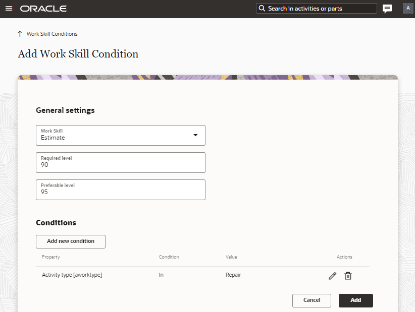

このスクリーンショットは、Redwoodスタイルの「作業スキル条件」ページを示しています:
このスクリーンショットは、Redwoodスタイルの「作業スキル条件」ページを示しています。
新しいページを追加 / 編集ページ

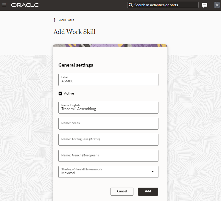

次のスクリーンショットは、Redwoodスタイルの「作業スキル」の追加ページを示しています:
このスクリーンショットは、Redwoodスタイルの「作業スキル」の追加ページを示しています。
次のスクリーンショットは、Redwoodスタイルの「作業スキル条件」の追加ページを示しています:
このスクリーンショットは、Redwoodスタイルの「作業スキル条件」の追加ページを示しています。

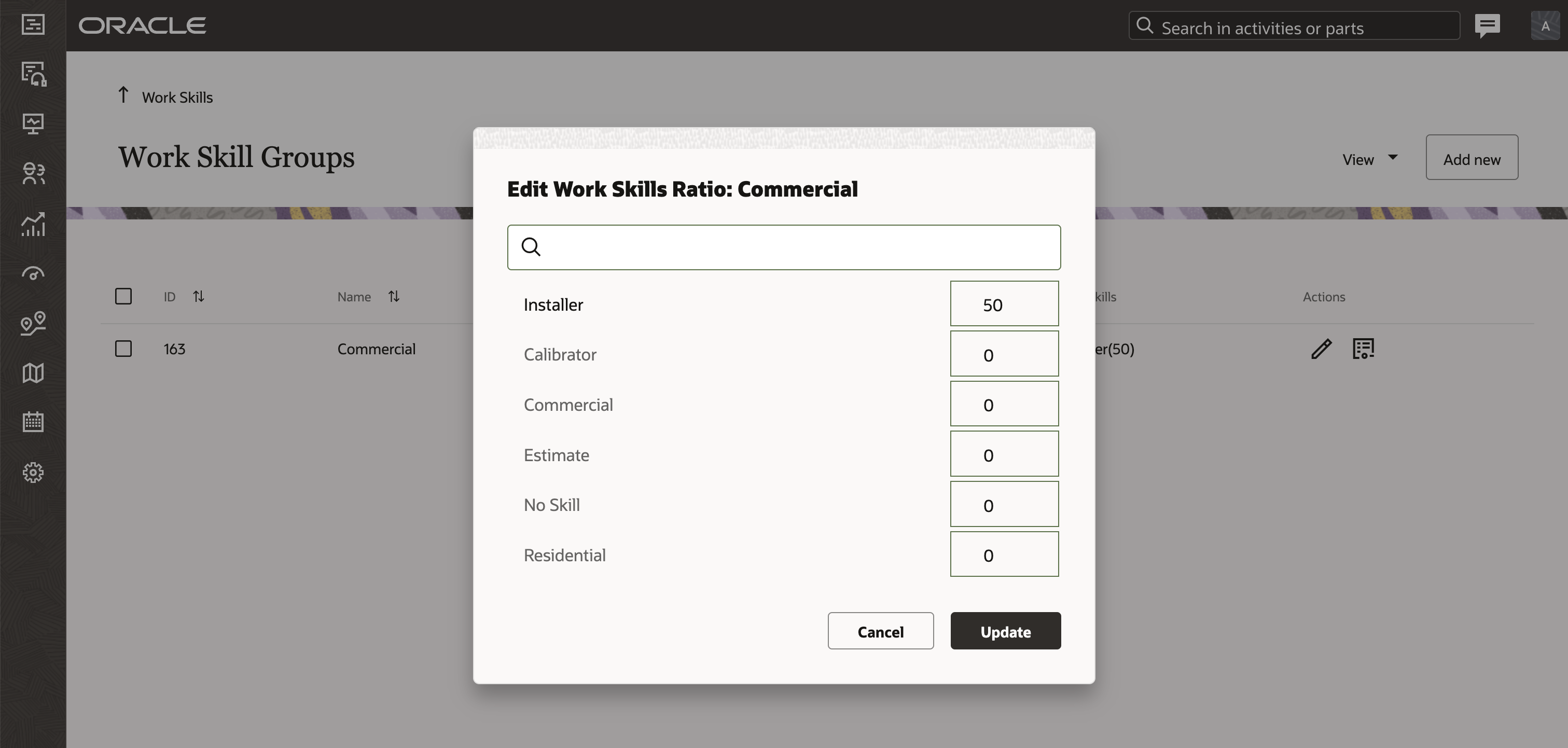

「作業スキル比率の編集」ダイアログは、スキル名フィールドによる検索とソートにより改善されました。 これで、比率が追加されたスキルがリストの一番上に表示されます。
このスクリーンショットは、Redwoodスタイルの「作業スキル比率」の編集ページを示しています。

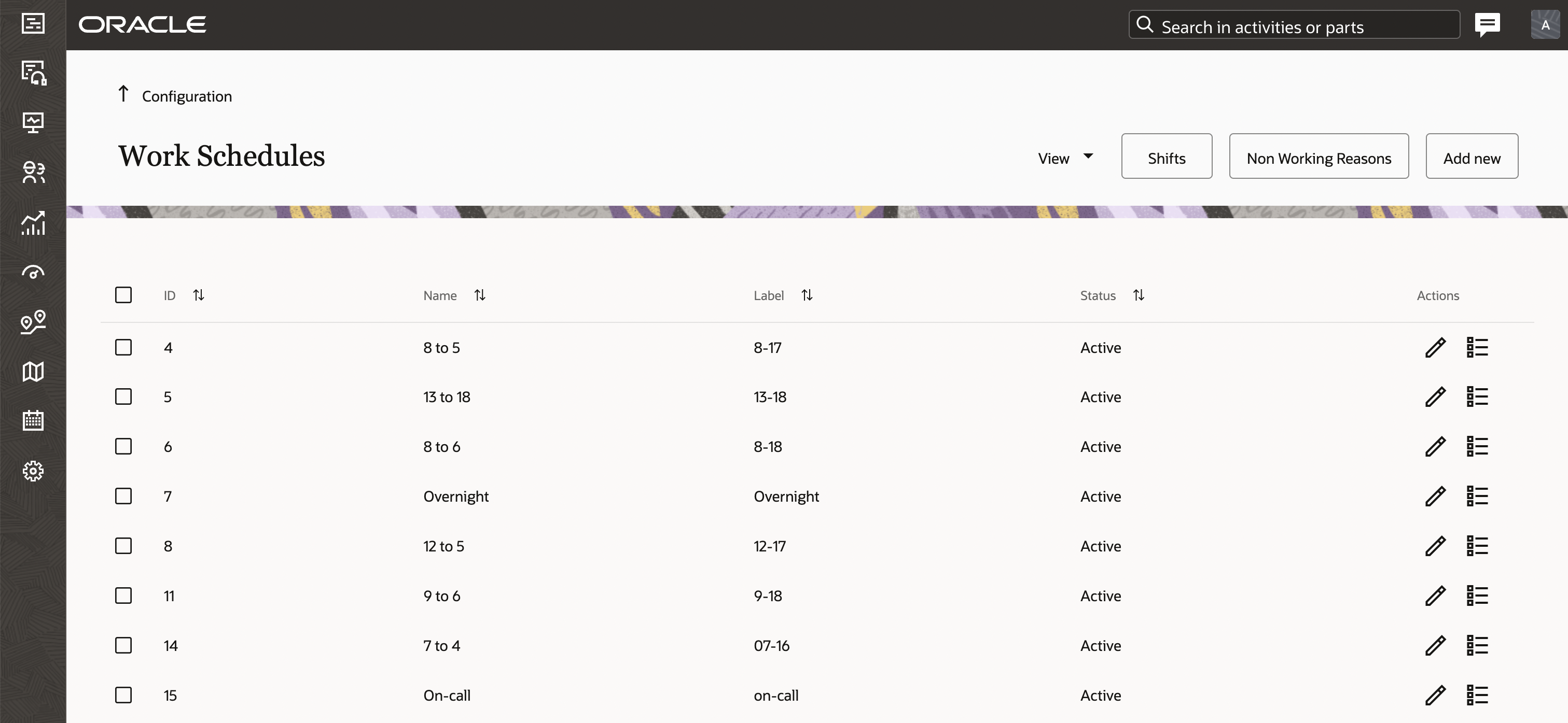

カレンダ / シフト / 非稼働事由
このスクリーンショットは、Redwoodスタイルの作業「スケジュール」ページを示しています:
このスクリーンショットは、Redwoodスタイルの作業「スケジュール」ページを示しています。

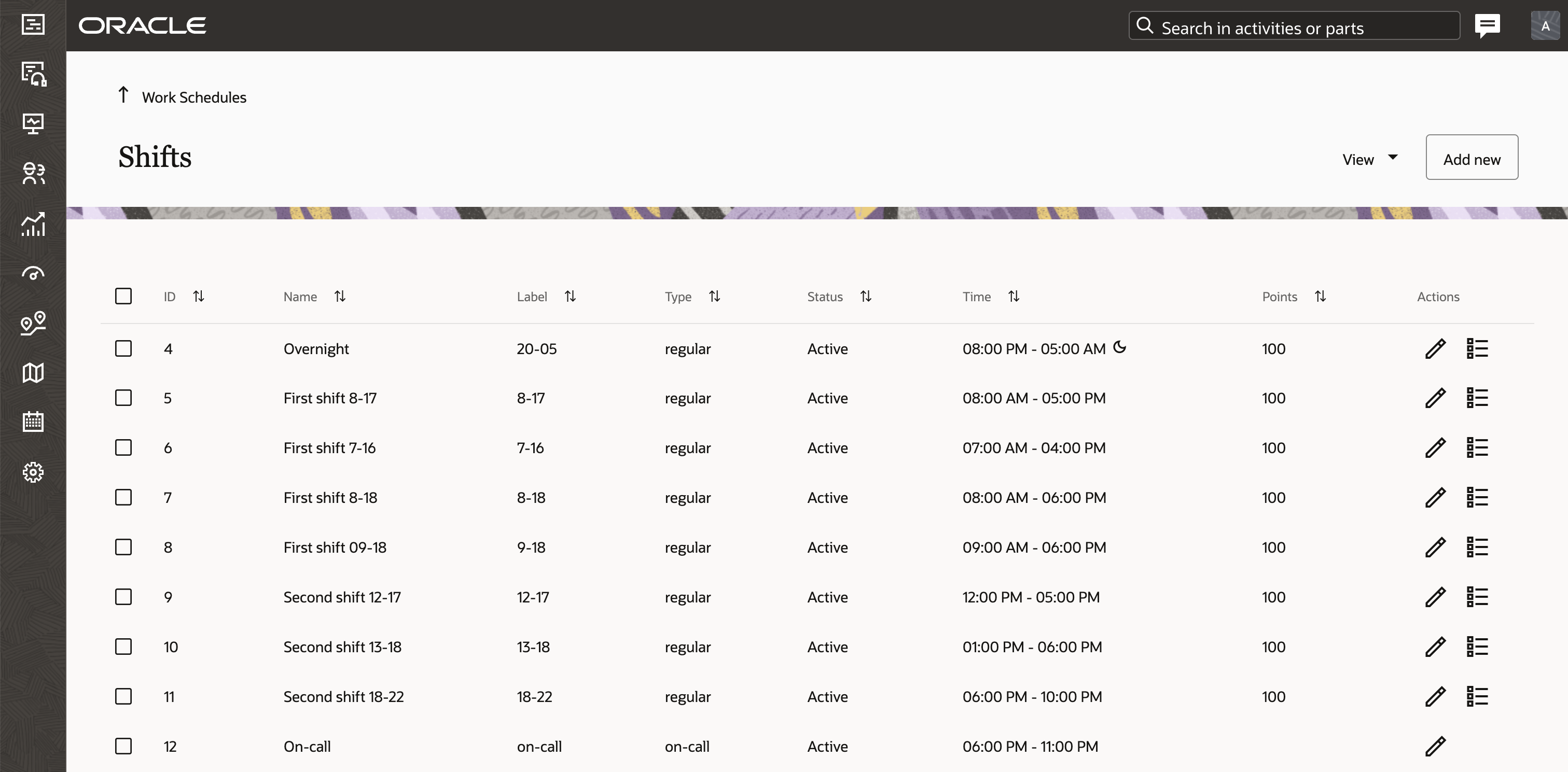

このスクリーンショットは、Redwoodスタイルのシフト・ページを示しています:
このスクリーンショットは、Redwoodスタイルのシフト・ページを示しています。

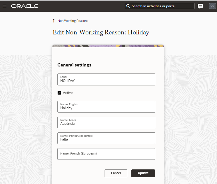

ページの追加 / 編集
このスクリーンショットは、Redwoodスタイルの「非稼働事由の編集」ページを示しています:
このスクリーンショットは、Redwoodスタイルの「非稼働事由の編集」ページを示しています。

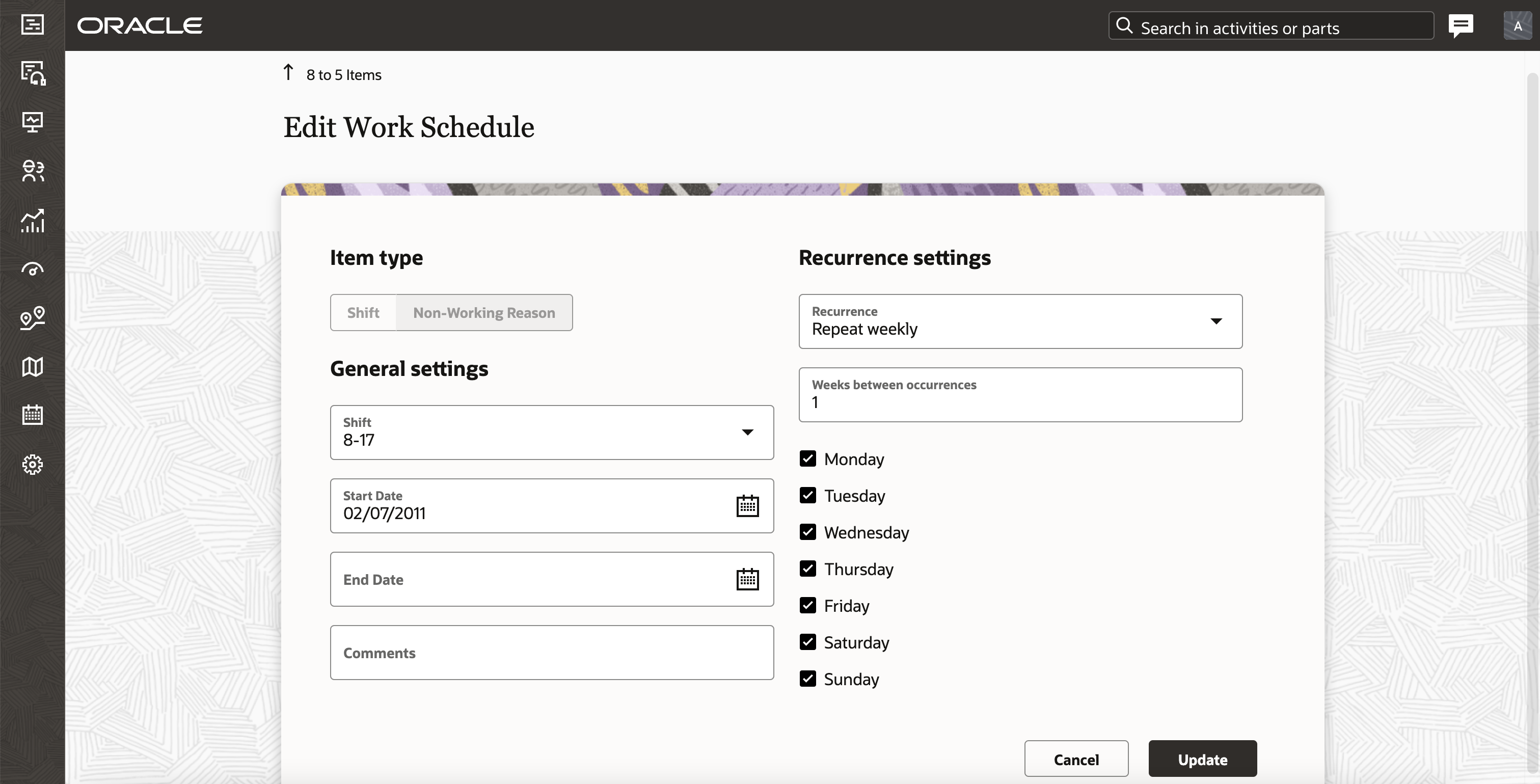

このスクリーンショットは、Redwoodスタイルの「勤務スケジュール」の編集ページを示しています。

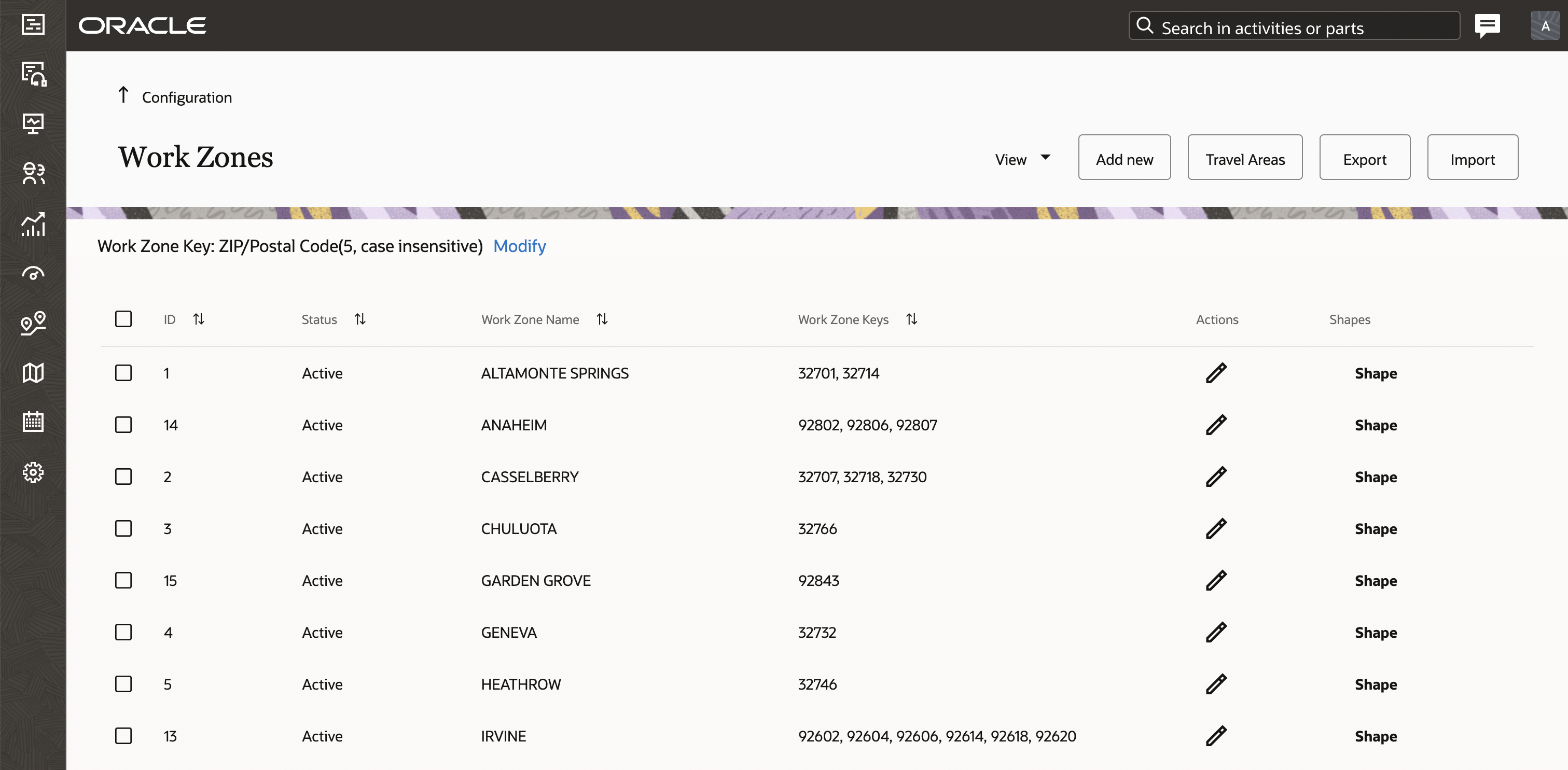

作業ゾーン
このスクリーンショットは、Redwoodスタイルの「作業ゾーン」ページを示しています:
このスクリーンショットは、Redwoodスタイルの「作業ゾーン」ページを示しています。
ページの追加 / 編集

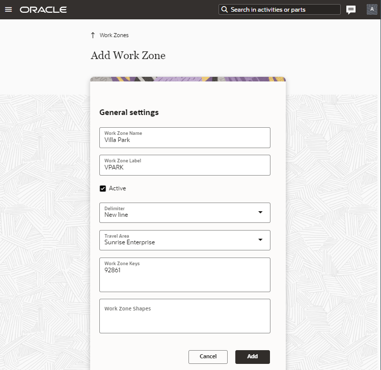

次のスクリーンショットは、Redwoodスタイルの「作業ゾーン」の追加ページを示しています:
このスクリーンショットは、Redwoodスタイルの「作業ゾーン」の追加ページを示しています。
インポート・ダイアログ
このスクリーンショットは、Redwoodスタイルの「作業ゾーンのインポート」ダイアログ・ボックスを示しています:
このスクリーンショットは、Redwoodスタイルの「作業ゾーンのインポート」ダイアログ・ボックスを示しています。

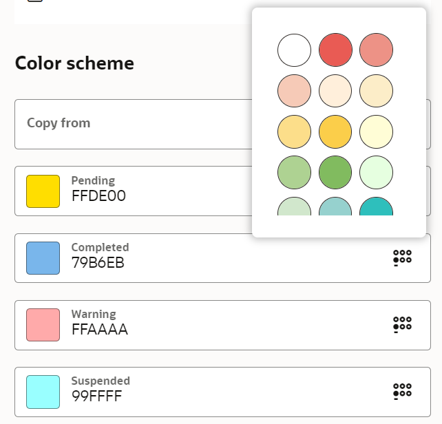

アクティビティ・タイプ
「アクティビティ・タイプの追加 / 編集」ページでは、ユーザーにとってより明確にするために色スキームが調整されました。 これで、選択した色が各フィールドに表示されます。
このスクリーンショットは、Redwoodスタイルの「アクティビティ・タイプの追加」ページ「カラー・スキーム」セクションを示しています:
このスクリーンショットは、Redwoodスタイルの「アクティビティ・タイプの追加」ページ「カラー・スキーム」セクションを示しています。

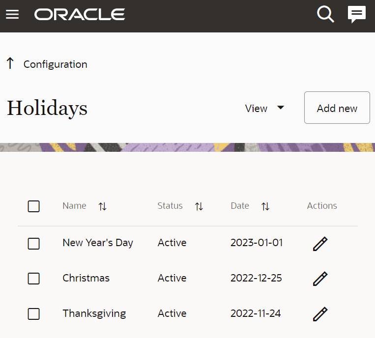

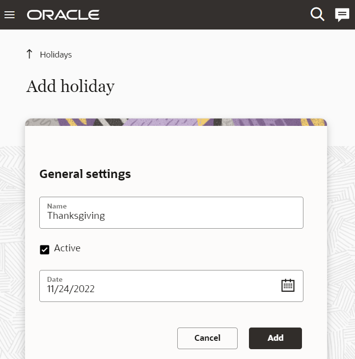

休日
次のスクリーンショットは、Redwoodスタイルの休日ページを示しています:
このスクリーンショットは、Redwoodスタイルの休日ページを示しています。
ページを追加/編集
このスクリーンショットは、Redwoodスタイルの「休日の追加」ページを示しています:
このスクリーンショットは、Redwoodスタイルの「休日の追加」ページを示しています。
Redwoodスタイルに対応するワーク・スキル、カレンダおよびその他のセクションの更新されたルック・アンド・フィールによって、他のOracle製品との一貫したユーザー・エクスペリエンスが提供されます。

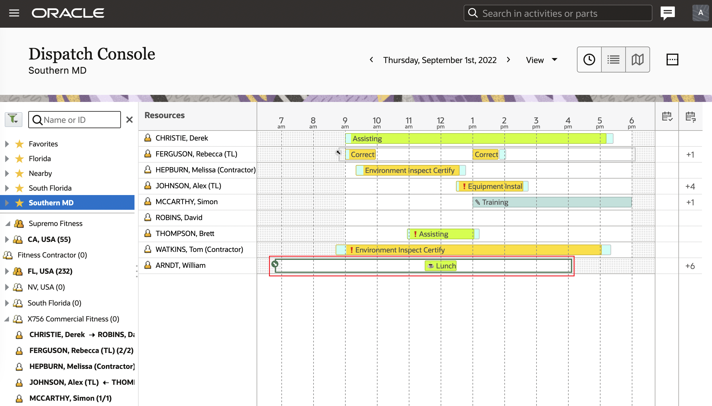

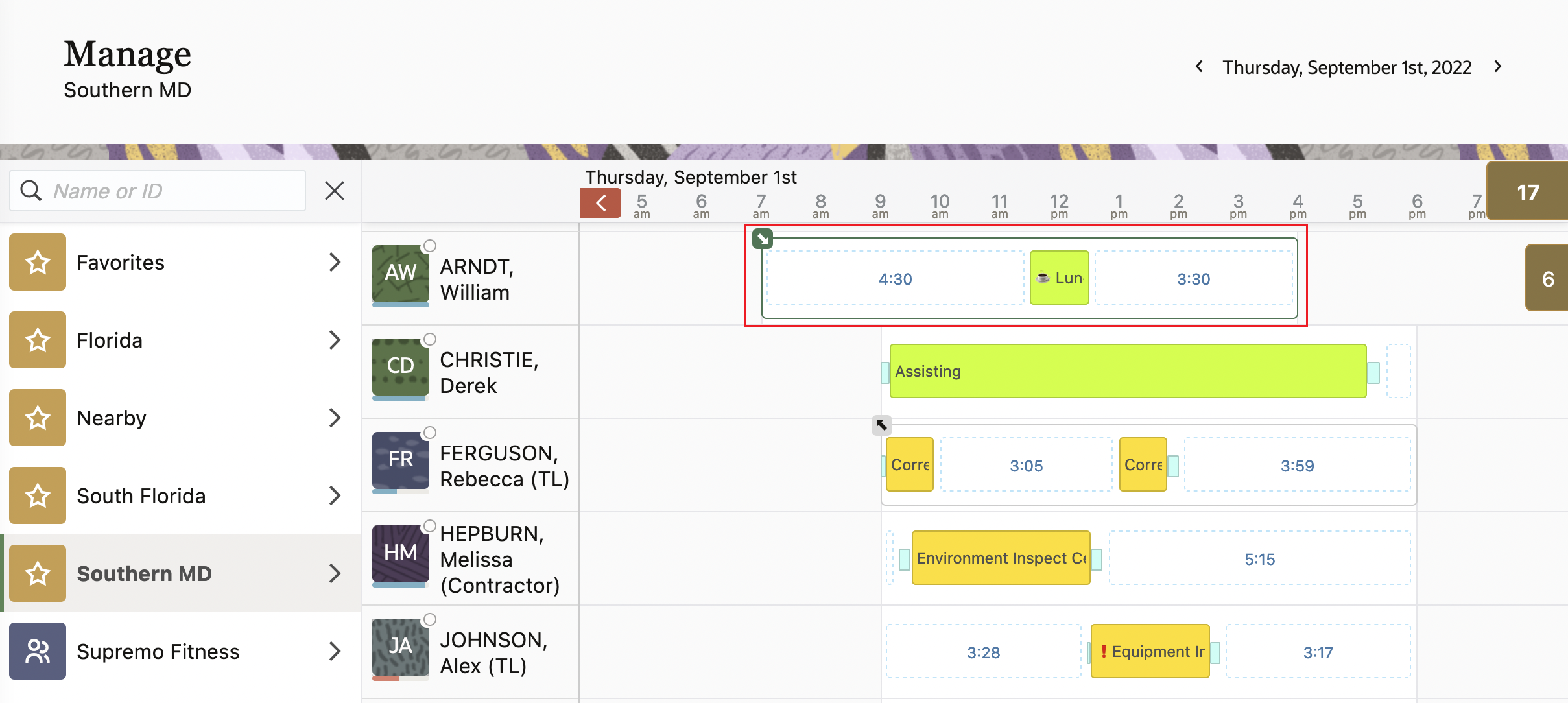

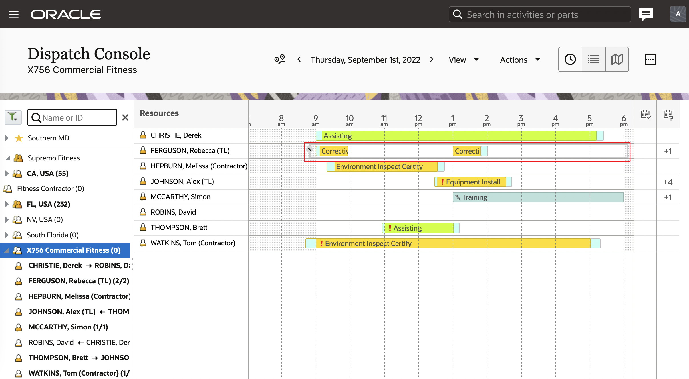

フィールド・リソースの一時割当表示
高需要または容量の不足を満たすために、技術者が一定期間代替作業ゾーンに再割当されることが多い場合があります。 ディスパッチャは、技術者が担当する作業ゾーンで作業中かどうかを把握する必要があります。 この機能で実装される機能は、そのような技術者を視覚的に区別します。
技術者は一時的に別の作業ゾーンに割り当てられました
デフォルトでは、すべての技術者が親組織単位またはバケットから作業ゾーンを継承します。これは、組織単位内および組織単位が担当する作業ゾーン内で作業していることを意味します。 作業ゾーンが(一時的にまたはそうでないかにかかわらず)技術者に直接割り当てられると、作業ゾーンの継承は適用されなくなります。 ただし、技術者が親ゾーンを継承しているか、親構成の一部であるゾーンのみが直接割り当てられている場合は、組織内で作業していると見なされます。
技術者に割り当てられた作業ゾーンのうち少なくとも1つがその親組織に割り当てられたものと同じでない場合は、その技術者が一時的に別の作業ゾーンに割り当てられていることを意味します。 技術者は、組織単位の他のメンバーが処理できない作業を実行できます。 作業ゾーンは日付間隔に指定できるため、特定の日に対してこのような割当てが異なる場合があります。 一日の作業ゾーンは設定できません。
ディスパッチ・コンソールまたは管理画面で時間表示を開くたびに、グレーの矢印アイコンがボックス外を指すグレー・ボックスによって、そのような技術者の作業時間が概説されます。 技術者に割り当てられているアクティビティを引き続き確認できます。
このスクリーンショットは、リソースが別の作業ゾーンに割り当てられているディスパッチ・コンソールを示しています:
別の作業ゾーンに割り当てられたリソースを表示するディスパッチ・コンソール
このスクリーンショットは、リソースが別の作業ゾーンに割り当てられている管理ページを示しています:
技術者に組織単位が担当する作業ゾーンが一時的に割り当てられました:
技術者が一時的に別の作業ゾーンに割り当てられ、組織ユニットの他のメンバーとは異なる方法で作業を実行したかどうかを確認することが重要です。 ただし、組織単位が担当する作業ゾーンに他の場所から技術者が割り当てられているかどうかを確認することも重要です。
この統合情報を表示するには、「お気に入りグループ」を構成する必要があります。これは、お気に入りグループには動的情報が表示され、一部の基準で技術者をフィルタできるためです。 詳細は、Oracle Field Serviceドキュメント(https://docs.oracle.com/en/cloud/saas/field-service/22d/faaca/c-favorite-resources-group.html#FavoriteResources-3BB645DF)の「コア・アプリケーションの使用」>「リソースのお気に入りグループ」を参照してください。 お気に入りグループを編集する場合は、1つ以上の組織単位またはバケットを選択し、「一時的に割り当てられたリソースの表示」チェック・ボックスを選択します。 チェック・ボックスが設定されており、リソース・ツリーからお気に入りグループを選択し、現在の画面がディスパッチ・コンソールの時間表示または管理画面の場合、GANTTチャートには次のものが含まれます:
  1. お気に入りグループに対して直接選択された組織単位 / バケット内にあるすべての技術者
  2. お気に入りグループに対して直接選択されたすべての技術者
  3. お気に入りグループ内の組織単位/bucketsに割り当てられた作業ゾーンが少なくとも1つある外部のすべての技術者
次のアイテム#3は新機能であり、「一時的に割り当てられたリソースを表示」チェック・ボックスが選択されている場合にのみ適用されます。 また、#3の技術者の作業時間は、緑色の矢印アイコンがボックス内を指し示す緑色のボックスで概説されています。
このスクリーンショットは、別の作業ゾーンから作業ゾーンにリソースが割り当てられているディスパッチ・コンソールを示しています:
このスクリーンショットは、別の作業ゾーンから作業ゾーンにリソースが割り当てられている管理ページを示しています:
作業ゾーンは日付間隔に指定できるため、一時的に割り当てられたこのような技術者は特定の日のみグループに表示される可能性があります。 一日の作業ゾーンは設定できません。
リソース・ツリーでお気に入りグループにドリルダウンして特定の組織単位を選択すると、一時的に割り当てられた技術者は表示されません。 それらを表示するには、お気に入りグループ・レベルである必要があります
臨時職務によって組織構造が変更されることはないため、リソース・ツリーの構造が変更されることはありません。 たとえば:
  1. Arndt Williamは組織単位「FL、USA」で働いている
  2. "FL、USA"は次の作業ゾーンを担当: ALTAMONTE SPRINGS, CASSELBERRY, CHULUOTA
  3. Arndt Williamが作業ゾーンに割り当てられました: ANAHEIM
Arndt Williamは「FL、USA」組織単位の一部として表示されますが、グレーの矢印アイコンがボックス外を指すグレー・ボックスによって、作業時間が概説されます。 リソース・ツリーにはその他の情報はありません。
関連機能
機能を有効にするには、構成>「ビジネス・ルール」ページで作業ゾーンのサポートを有効にする必要があります。 詳細は、Oracle Field Serviceドキュメントの「Oracle Field Serviceの管理」>「ワーク・ゾーン・サポートの有効化」を参照してください。(https://docs.oracle.com/en/cloud/saas/field-service/22d/faadu/t-enableworkzonesupport.html)
技術者が代替作業ゾーンに頻繁に再割当される場合は、次の機能も使用することを検討してください:
  • ルーティングでは、ルーティング・プラン内で「バケット外のリソースを使用」機能がチェックされている場合、現在のバケット外の技術者にアクティビティを送信できます。 (https://docs.oracle.com/en/cloud/saas/field-service/22d/farcu/c-assigning-activities-to-temp-resources.html#AssignActivitiesToTemporaryResource-EACA40FD)の詳細は、Oracle Field Serviceドキュメントの「ルーティングの使用」>「一時リソースへのアクティビティの割当て」を参照してください。
  • 「構成」>「ビジネス・ルール」」ページで「容量領域外のリソースを使用」機能が選択されている場合、割当て制限は容量バケット外の技術者の容量を考慮できます。 詳細は、(https://docs.oracle.com/en/cloud/saas/field-service/22d/faccu/c-using-temporary-assigned-resources.html)のOracle Field Serviceドキュメントの「容量サービスの使用」>「割当ておよび容量計算での一時割当てリソースの使用」を参照してください。
ディスパッチ・コンソールおよび管理ページでは、技術者が一時的に別の作業ゾーンに割り当てられている場合に可視性が提供されるため、ディスパッチャの操作効率が向上します。

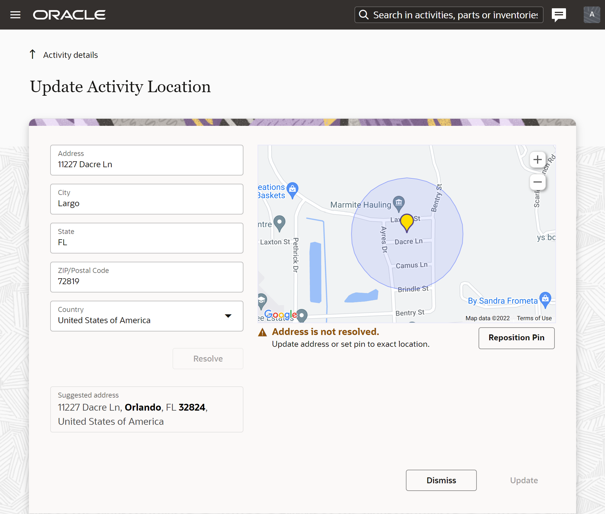

アクティビティ事業所の更新: 手動調整
更新22D以降では、「アクティビティ事業所の更新」ページを使用して正確なアクティビティのロケーションを設定できます。 次の場合は、ロケーションを手動で設定することをお薦めします:
  • アクティビティ・アドレスを解決できません。
  • アクティビティ・アドレスが精度が低い状態で解決されます。
  • アクティビティ・サイトには複数の入口/ゲートがあります。
使用方法
「ピンの再配置」ボタンは次の場合に使用できます:
  • アドレスが高精度で解決される場合
  • アドレスが解決されたが精度が高くない場合
  • アドレスを解決できないが、概算のロケーションが使用可能な場合
ピン・ロケーションを適切なロケーションに調整した後、「更新」ボタンを使用して座標でアクティビティを更新できます。
活動は次のように更新されます:
  • ユーザーがアドレス・フィールドのみを変更し、「解決」ボタンをクリックすると、アドレス・フィールドおよび座標が更新されます。
  • ユーザーが住所を変更せずにピンの位置を変更した場合、座標のみが更新されます。
アドレスの解決後に高いロケーション精度を達成できなかった場合、ユーザーはマップ上のピン・ロケーションを変更してアクティビティを更新する必要があります。 マップ上でロケーションを手動で更新すると、座標精度は高とみなされます。
したがって、「更新」ボタンは次のいずれかになります:
  • 「解決」ボタンをクリックした後 - アドレスが高精度で解決される場合。
  • または、「ピンの再配置」ボタンをクリックした後。
次のスクリーンショットは、未解決のアドレスを含む「アクティビティ事業所の更新」ページを示しています:
このスクリーンショットは、未解決のアドレスを含む「アクティビティ事業所の更新」ページを示しています。
このスクリーンショットは、Pinの再配置ボタンが表示された「アクティビティ事業所の更新」ページを示しています:
このスクリーンショットは、ピンの再配置ボタンが表示された「アクティビティ事業所の更新」ページを示しています。
この機能を使用すると、アクティビティの正確なロケーションを手動で設定できます。 正確なアクティビティのロケーションがあると、次の利点があります:
  • 移動時間の短縮 - エリア周辺のロケーションを検索する必要はありません。
  • 技術者が正確なロケーションにナビゲートされるため、アクティビティへのルートが最適化されます。
  • 移動時間が正確であるため、ルーティング結果が改善されます。
  • ロケーションの精度が低いアクティビティには適用されないため、リアルタイム・トラフィック・データをより早く使用できます。

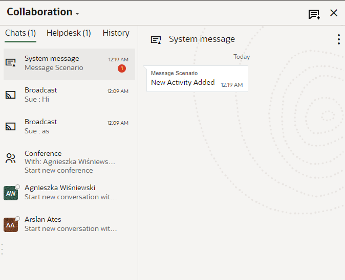

コラボレーション
コラボレーション・ユーザー・インタフェースの改善
コラボレーション・ユーザー・インタフェースに対して次の改善が行われました:
すべてのコラボレーション・ページのユーザー・アバターとオンライン・ステータス
ユーザー・アバターは、すべてのコラボレーション・ページのユーザー名の横に表示されます。 また、オンライン/オフラインのステータスと、ユーザーがオンラインであることを示す緑色のドット、およびユーザーがオフラインであることを示す灰色の枠線が付いた白いドットも表示されます。
システム・メッセージ、ブロードキャスト、ヘルプ・デスクおよび会議には、対応するアイコンが横に表示されます。 このスクリーンショットは、オフライン・ステータスおよびシステム・メッセージ、ブロードキャストおよび会議のユーザーとアイコンがあるコラボレーション・ウィンドウを示しています:
このスクリーンショットは、オフライン・ステータスのユーザー、システム・メッセージ、ブロードキャストおよびカンファレンスとそのアイコンが表示されたコラボレーション・ウィンドウを示しています。
ヘルプ・デスクには、アイコンの横にあるユーザーのステータスと同様のオンライン・ステータスが表示されます。 次のスクリーンショットは、オンライン・ステータスのヘルプ・デスクを示しています:
このスクリーンショットは、オンライン・ステータスのヘルプ・デスクを示しています。

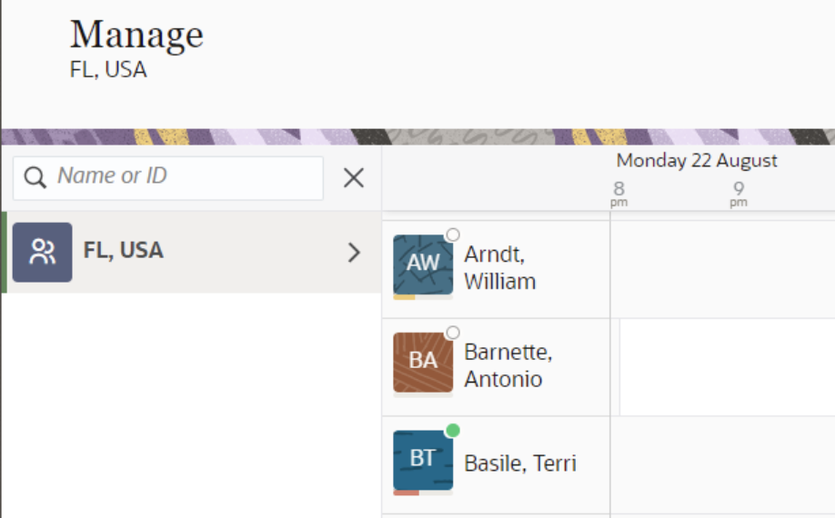

同様のオンライン/オフライン・ステータスも、すべてのユーザーの管理ページにユーザー・アバターとともに表示されます。 このスクリーンショットは、リソースのオフラインおよびオンライン・ステータスの管理ページを示しています:
このスクリーンショットは、リソースのオフラインおよびオンライン・ステータスの管理ページを示しています。

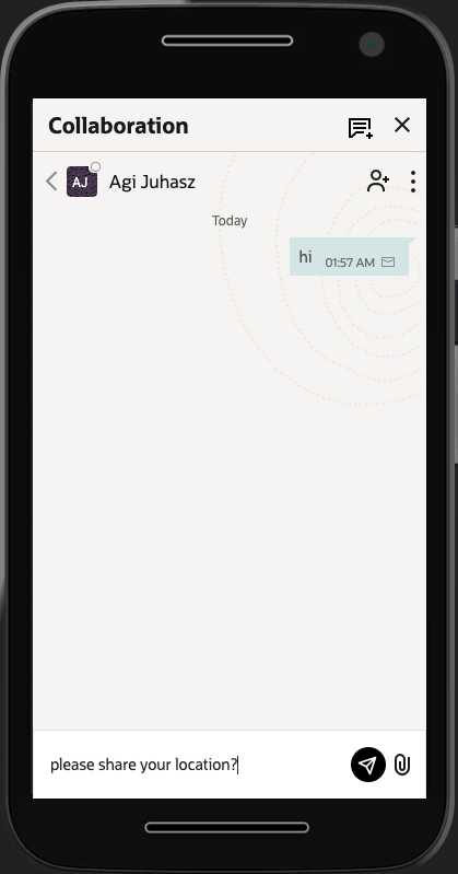

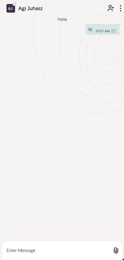

入力テキストの拡張および添付インタフェースの追加
コラボレーションの入力テキスト・ボックスには、新しいインタフェースが改善されています。 ユーザーが入力ボックスへの入力を開始したときにのみ、添付アイコンの横に送信ボタンが表示されます。 次のスクリーンショットは、送信ボタンと添付ボタンがある入力フィールドを示しています:
このスクリーンショットは、送信ボタンと添付ボタンがある入力フィールドを示しています。
モバイル・デバイスでは、入力ボックスは幅全体を占めるよりきれいな外観で表示されます。 このスクリーンショットは、モバイル・デバイスの入力フィールドを示しています:
このスクリーンショットは、モバイル・デバイスの入力フィールドを示しています。

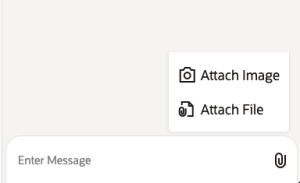

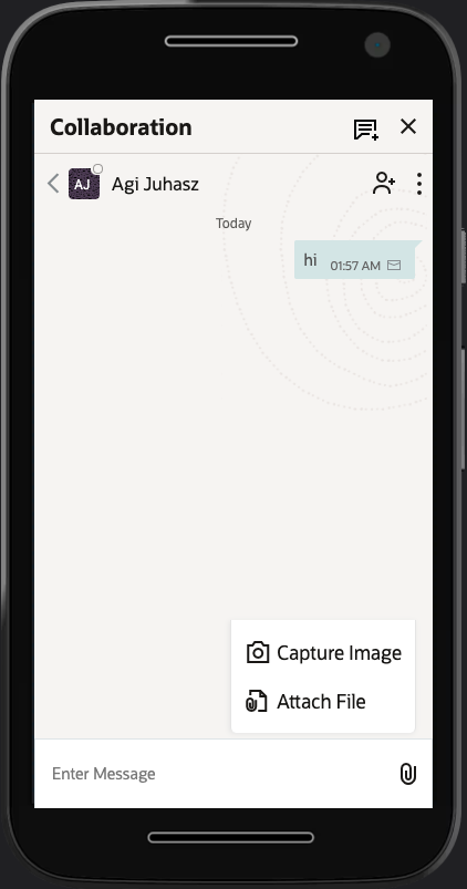

大きいデバイスでは、添付アイコンをクリックすると、イメージまたはファイルを添付するオプションが表示されます。 このスクリーンショットは、大きいデバイスの「イメージを添付」オプションを示しています:
このスクリーンショットは、大きいデバイスの「イメージを添付」オプションを示しています。
モバイル・デバイスでは、イメージの添付ではなくイメージのキャプチャも以前と同じように選択できます。 このスクリーンショットは、モバイル・デバイスの「イメージの取得」オプションを示しています:
このスクリーンショットは、モバイル・デバイスの「イメージの取得」オプションを示しています。
チャット・パネルのバックグラウンド・イメージ
ビジュアル・アピールを強化するために、すべてのチャット・パネルに新しいバックグラウンド・イメージが表示されるようになりました。 このスクリーンショットは、チャット・パネルのバックグラウンド・イメージを示しています:
このスクリーンショットは、チャット・パネルのバックグラウンド・イメージを示しています。

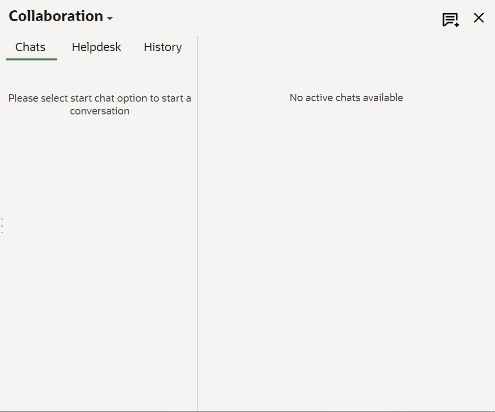

常にランディング・ページとしてチャット・タブと履歴タブがあります
ユーザーは、そのユーザーにアクティブなチャットがない場合でも、通知を使用して標準のチャットおよび履歴タブを表示できるようになりました(該当する場合)。 以前は、アクティブなチャットがなかった場合は、チャットを開始ページがデフォルトで表示され、履歴と通知へのアクセスが少し面倒になりました。 このスクリーンショットは、アクティブなチャットがない場合のチャット・タブと履歴タブを示しています:
このスクリーンショットは、アクティブなチャットがない場合のチャット・タブと履歴タブを示しています。

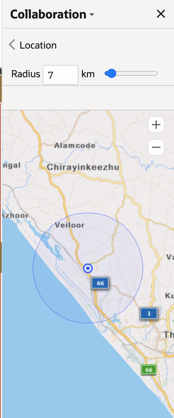

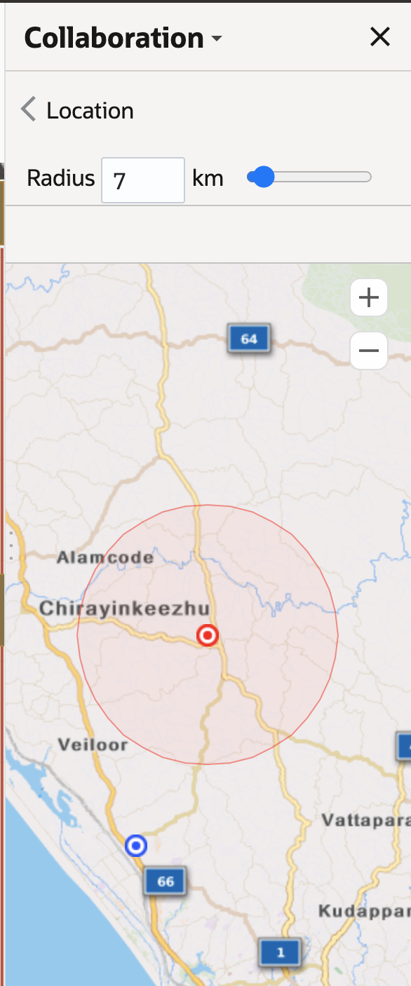

ロケーション・ベースのブロードキャストでのマップ表示の改善
マップ・ページでの表示方法と同様に、コラボレーションでマップ内のロケーションに基づいて検索すると、検索が実行される領域を示す影付きの円が表示されます。 ユーザーの現在のロケーションに関して検索を実行すると、ユーザーのロケーションと影付きの円が青で表示されます。 次のスクリーンショットは、青い影付きの円が付いたマップを示しています:
このスクリーンショットは、青い影付きの円が付いたマップを示しています。
ユーザーの現在のロケーションとは異なるカスタムのロケーションを検索すると、ロケーションとシェーディングされた円が赤で表示されます。 次のスクリーンショットは、赤い影付きの円が付いたマップを示しています:
このスクリーンショットは、赤い影付きの円が付いたマップを示しています。
ユーザー・インタフェースの改善により、他のOracle製品間で一貫したルック・アンド・フィールが提供されます。

  • 新しいアプリケーションのエンド・ポイント詳細の構成に使用されるポップアップ・ページは、フル・ページとして表示されます。これにより、アプリケーションにより多くの不動産が提供され、より多くの入力フィールドが表示されます。
新規OICアプリケーションの作成

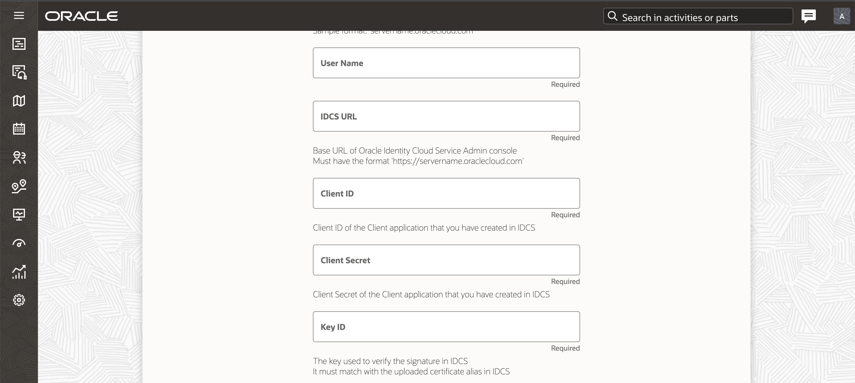

Oracle Integrationタイプの新規アプリケーションを追加すると、IDCSに関連する構成もページに表示されます。 これは、OICアプリケーションのOAuth 2.0認証をサポートするためのものです。
フィールド 説明
IDCS URL
アイデンティティ・サービス管理コンソールのベースURL
例 : https://example.identity.oraclecloud.com
クライアントID
IDCSで作成したクライアント・アプリケーションのクライアントID
クライアント・シークレット
IDCSで作成したクライアント・アプリケーションのクライアント・シークレット
スコープ
IDCSで作成したクライアント・アプリケーションのスコープ
例:https://applicationid.integration.ocp.oraclecloud.com:443urn:opc:resource:consumer::all
application idは、IDCSで作成されたアプリケーションのIDです。
プライベート・キー
IDCSアプリケーションの構成に使用される秘密キー
キーID
IDCSでのシグネチャの検証に使用されるキー
次のスクリーンショットは、OAuth 2.0認証フィールドを含む「アプリケーションの追加」ページを示しています:
このスクリーンショットは、OAuth 2.0認証フィールドを含む「アプリケーションの追加」ページを示しています。
このスクリーンショットは、OAuth 2.0認証フィールド(続き)を含む「アプリケーションの追加」ページを示しています。

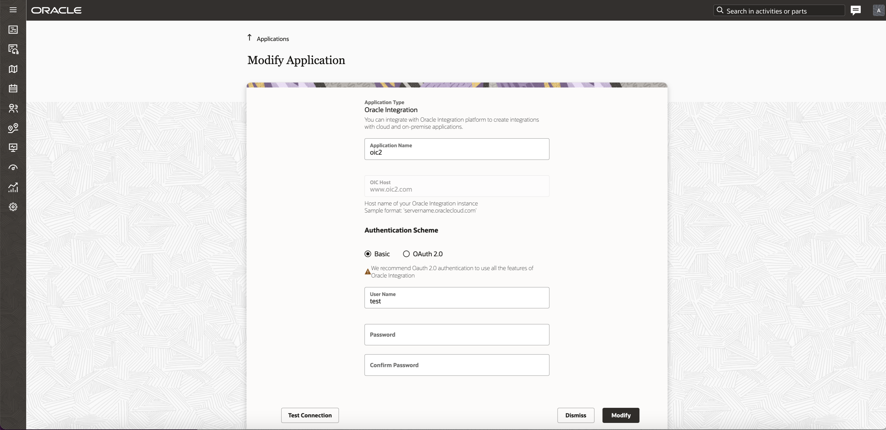

基本認証を使用したOICアプリケーションのOAuth 2.0ベース認証への変更
基本認証構成を持つOICアプリケーションの場合、「アプリケーションの変更」ページからOAuth 2.0に切り替えるためのプロビジョニングがあります。 ユーザーは、「アプリケーションの変更」ページから認証タイプを選択し、アプリケーション更新を保存する前に追加の詳細を指定できます。 このスクリーンショットは、基本およびOAuth 2.0オプションを使用したアプリケーションの変更を示しています:
このスクリーンショットは、基本およびOAuth 2.0オプションを使用したアプリケーションの変更を示しています。

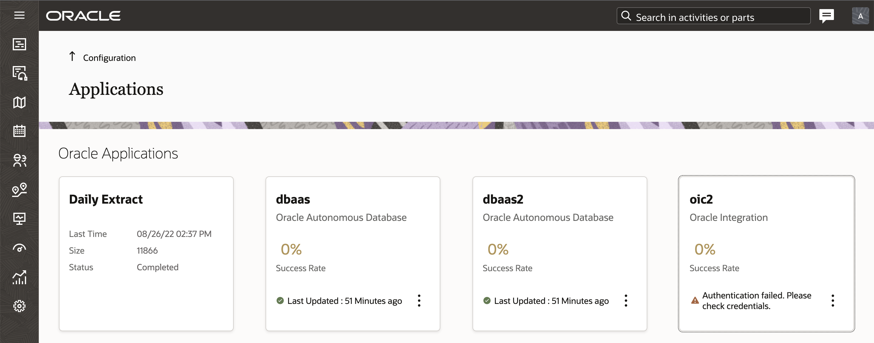

  • OICアプリケーションの接続のテスト:
    • アプリケーションの追加/変更ページの接続のテスト・ボタンを使用して、ユーザーが入力した詳細を検証できます。
  • イベント・フローのステータス:
    • OICアプリケーションのイベント・フローが失敗した場合、対応するメッセージがアプリケーション・カードに表示されます。
    • HTTPステータス401 - 認証に失敗しました。 資格証明を確認してください。
    • HTTPステータス403 - 指定されたユーザーは承認されていません。
    • HTTPステータス404 - ホストにアクセスできません。 資格証明を確認してください。
    • HTTPステータス500 - 接続に失敗しました。 後で再試行してください。
このスクリーンショットは、アプリケーション・カードに最新のステータスがあるアプリケーション・ページを示しています:
このスクリーンショットは、アプリケーション・カードに最新のステータスがあるアプリケーション・ページを示しています。
クライアント統合内で広く使用されているOracle Field Serviceアウトバウンド・インタフェースでは、最初にプロトコル・バージョンHTTP/1.0のみがサポートされています。 ただし、エンタープライズ外部システムでは、HTTPバージョンの最小要件を持つことが一般的です。 したがって、HTTPバージョン間の切替えを許可する新しい構成設定がデリバリ・チャネル構成ページに追加されました。 これにより、既存の作業中の統合でも下位互換性を維持できます。
更新22Dにアップグレードした後、既存の統合チャネルではバージョンHTTP/1.0が引き続き使用されるため、変更する必要はありません。 ユーザーには、独自の要件に基づいて新しいバージョンを構成するオプションがあります。
アップグレード後の新規に作成された配信チャネルには、HTTP/1.1という事前移入済オプションがあり、必要に応じてユーザーが変更できます。 このスクリーンショットは、「メッセージ・シナリオ」>「配信チャネル」ページのHTTPバージョン・フィールドを示しています:
このスクリーンショットは、アウトバウンド・インタフェースのHTTPバージョン・フィールドを示しています。
この機能は、外部エンタープライズ・アプリケーションがHTTPバージョンの最小要件に準拠するのに役立ちます。
