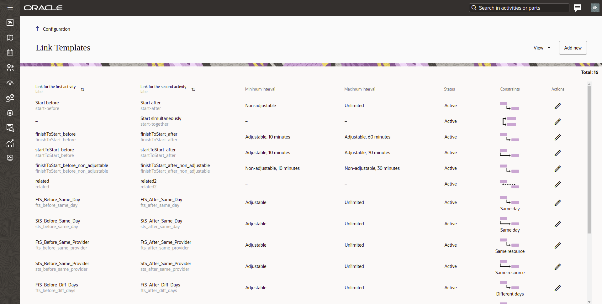

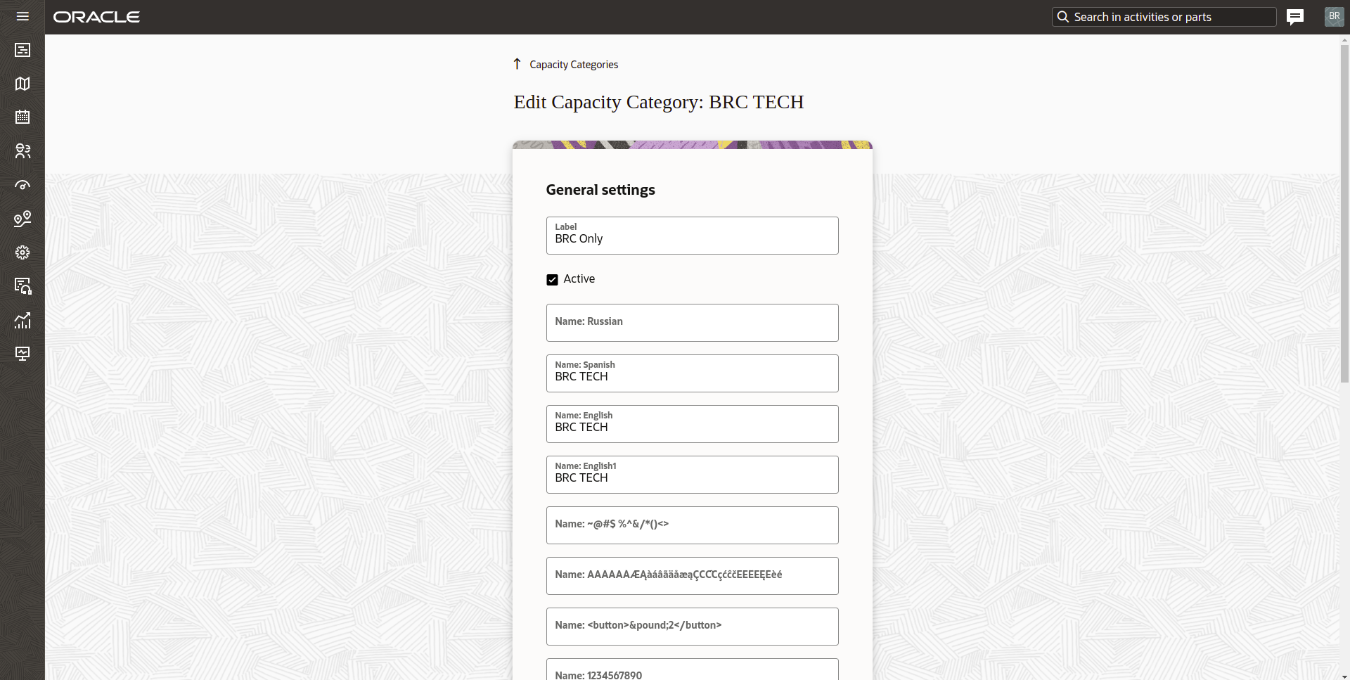

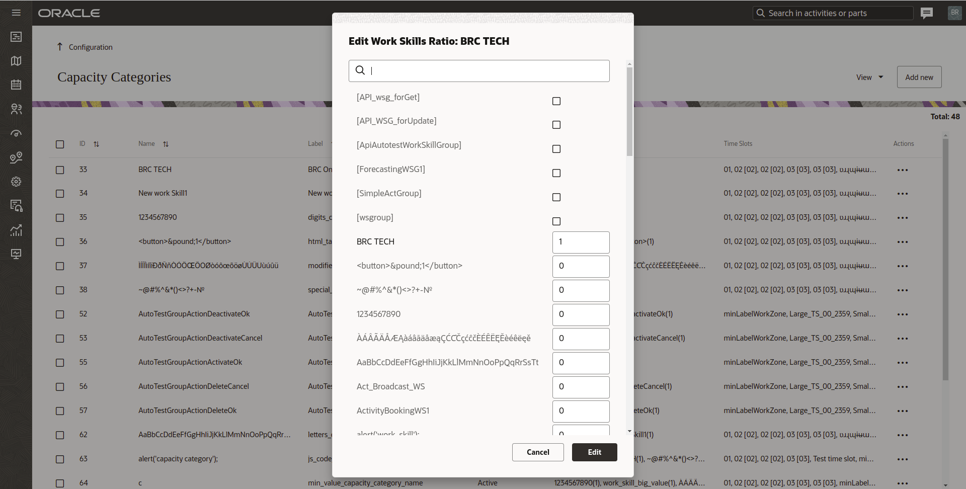

        4. フィルタ、キャパシティ・カテゴリおよびリンク・テンプレート構成ページのRedwoodスタイル

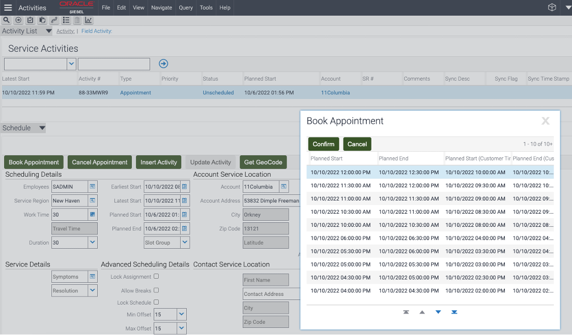

        1. Siebel CRMおよびOracle Field Serviceを使用したポイントの予約および活動の割当

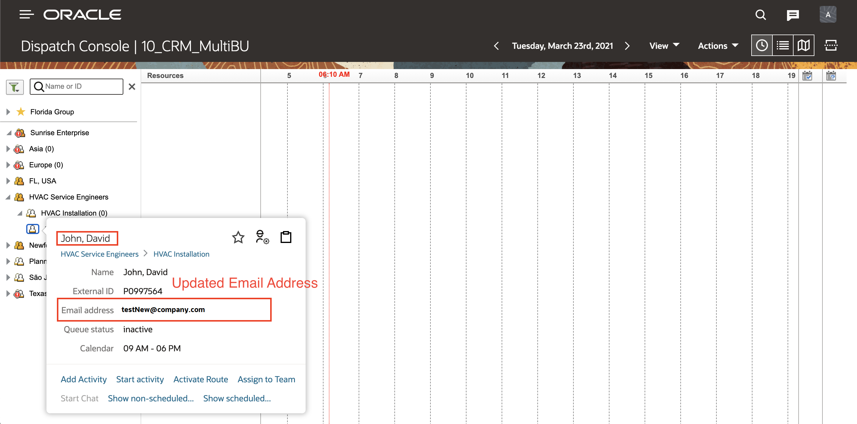

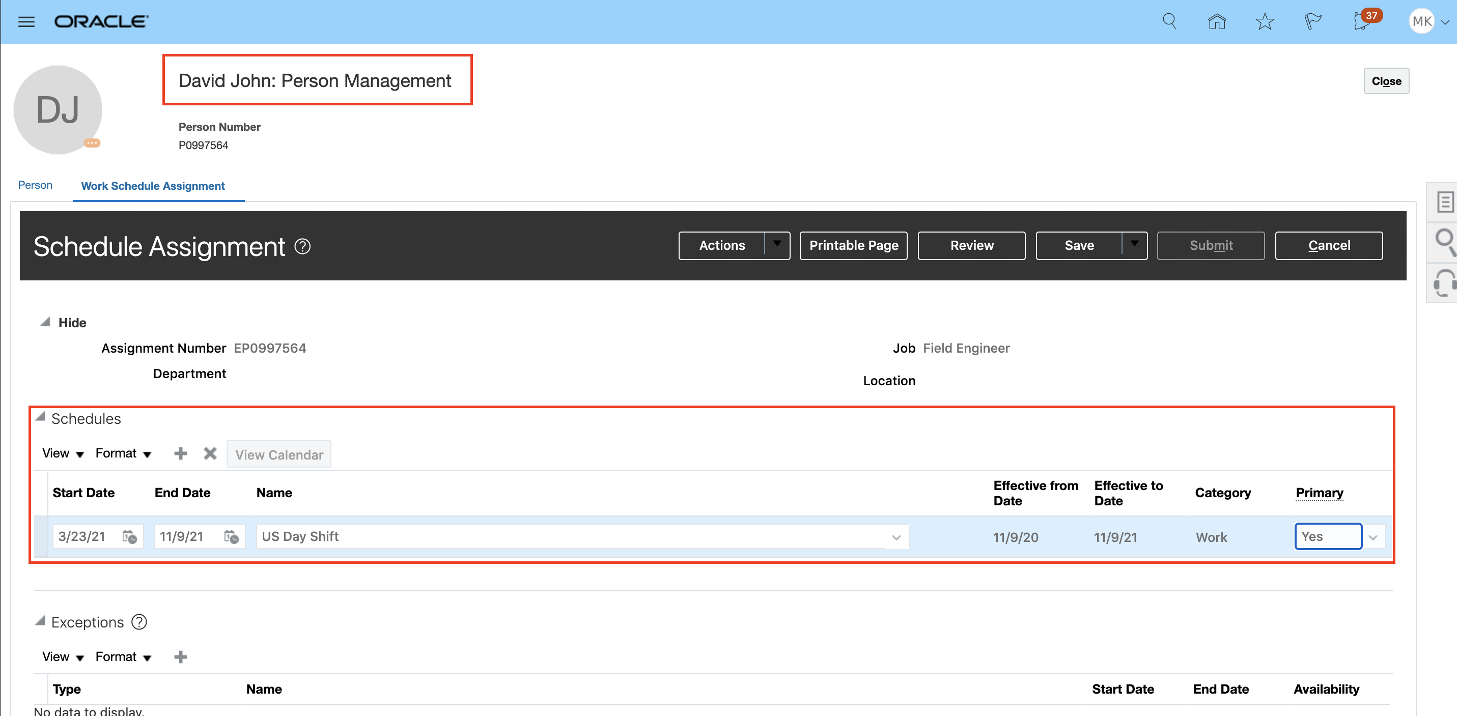

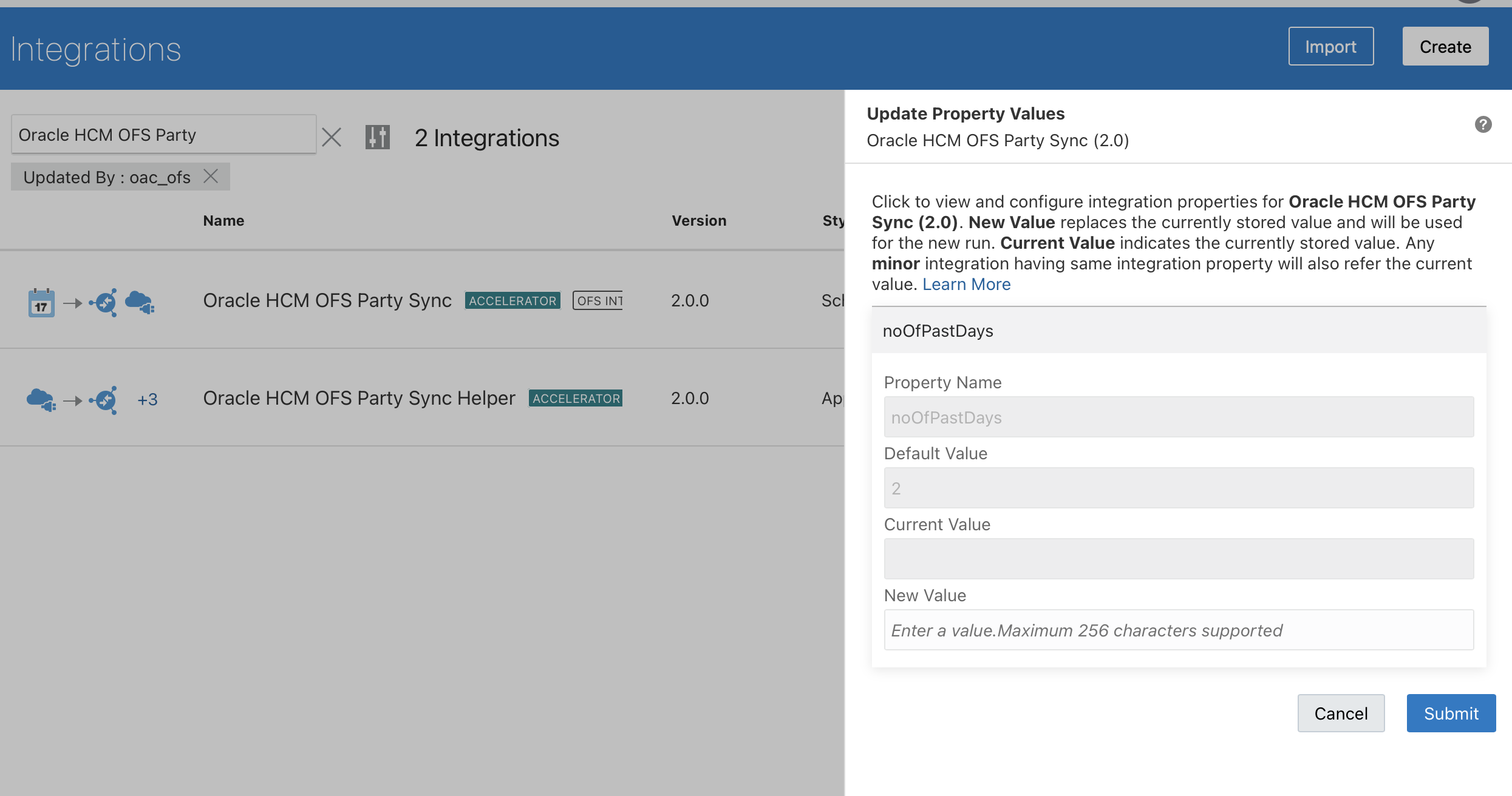

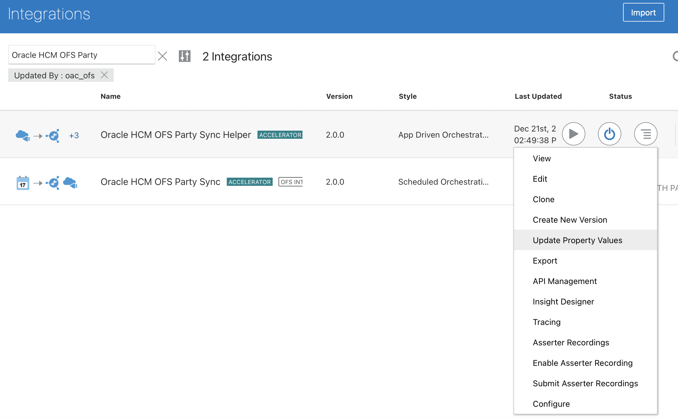

        2. OFS-HCMアクセラレータを使用したリソースに対するリソース稼働可用性、Absence ManagementおよびパーティIDの更新

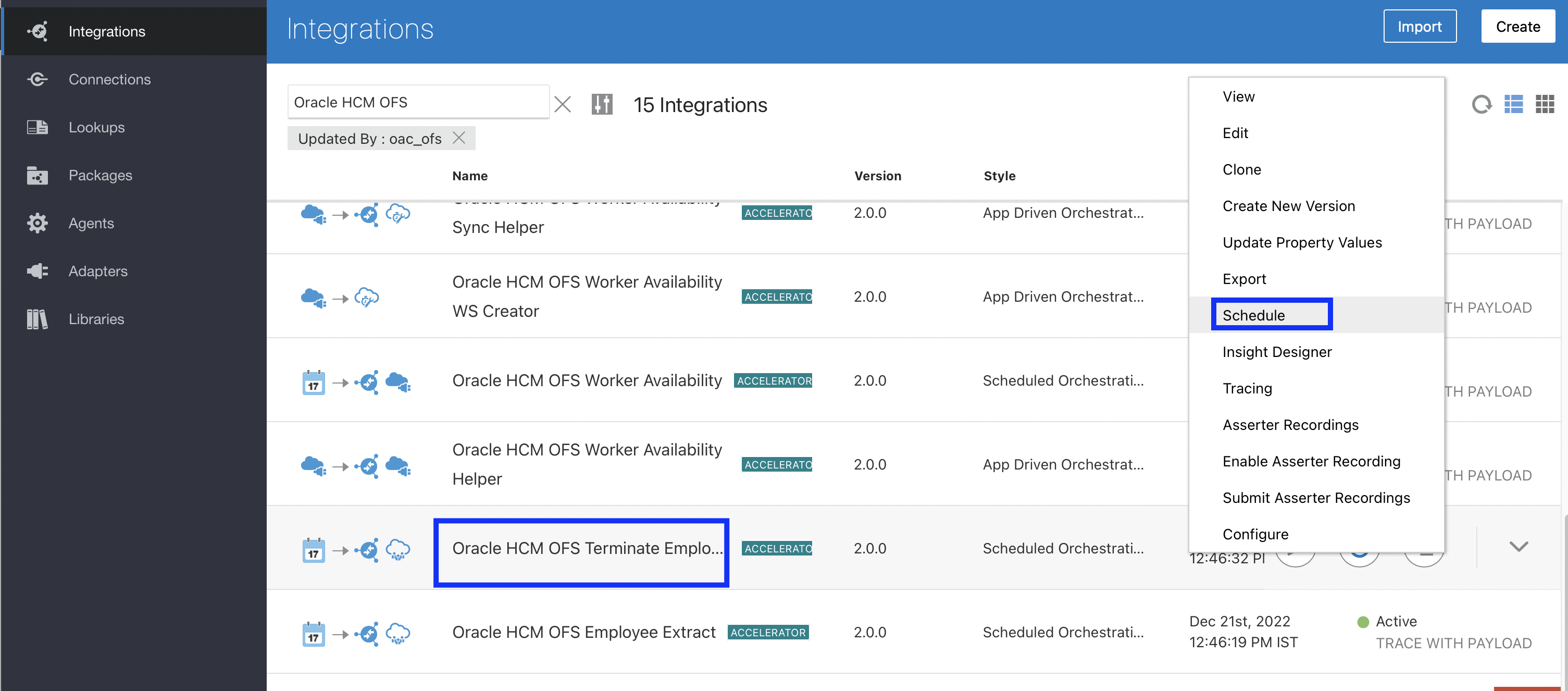

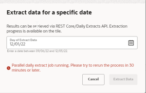

        3. 「アプリケーション」ページからの日次抽出の実行

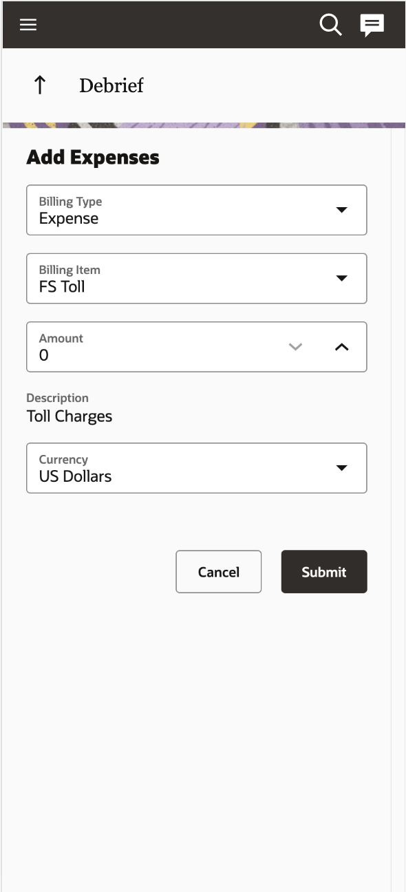

        1. デブリーフィング・プラグインのRedwoodデザイン

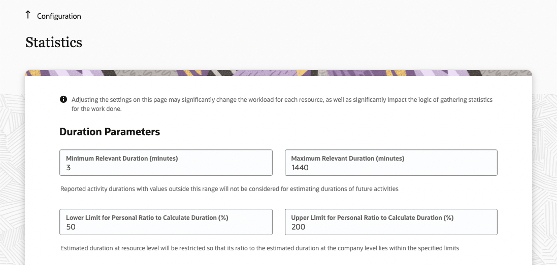

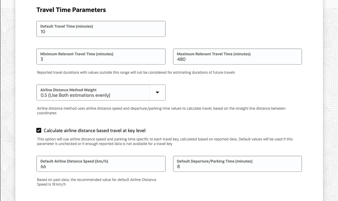

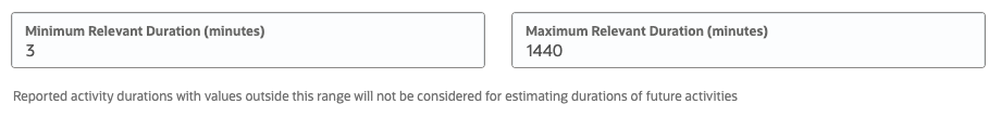

「統計構成」画面は、Redwoodスタイルに基づいて再設計されました。 変更は、すべての入力フィールドの表示方法に影響し、アプリケーションの残りの部分と一貫性を持たせます。
画面の再設計に加えて、次の変更が行われました:
デリバリ時間枠の最大サイズおよびデリバリ時間枠の開始制限のチェック・ボックスは削除されました。 以前にチェックマークを外した場合は、更新23Aへのアップグレード後、両方のフィールドを300分に設定できます。 次のスクリーンショットは、Redwoodスタイルの統計ページを示しています:

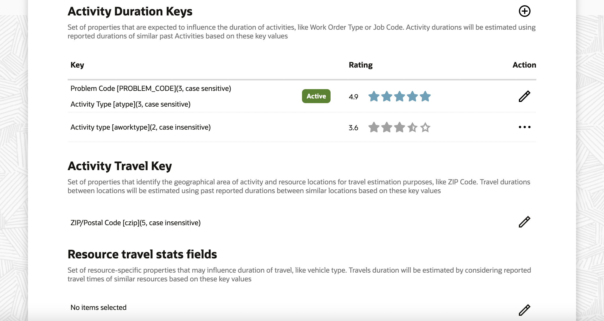

このスクリーンショットは、期間パラメータに焦点を当ててRedwoodスタイルの統計ページを示しています。
このスクリーンショットは、移動時間パラメータに焦点を当ててRedwoodスタイルの統計ページを示しています。

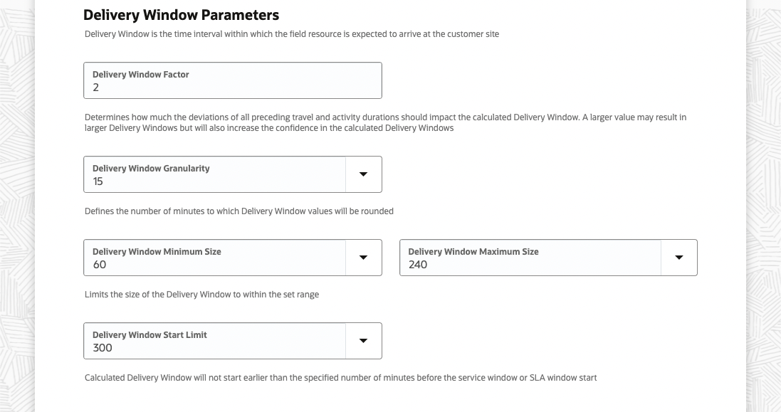

このスクリーンショットは、Redwoodスタイルの統計ページを示しており、配信ウィンドウ・パラメータに焦点を当てています。
このスクリーンショットは、「アクティビティ期間キー」フィールドにフォーカスしたRedwoodスタイルの統計ページを示しています。
入力ボックスを選択すると、次のスクリーンショットに示すように、必要な値を説明するテキストがそのすぐ下に表示されます:
このスクリーンショットは、入力フィールドで使用可能なヘルプを示しています。

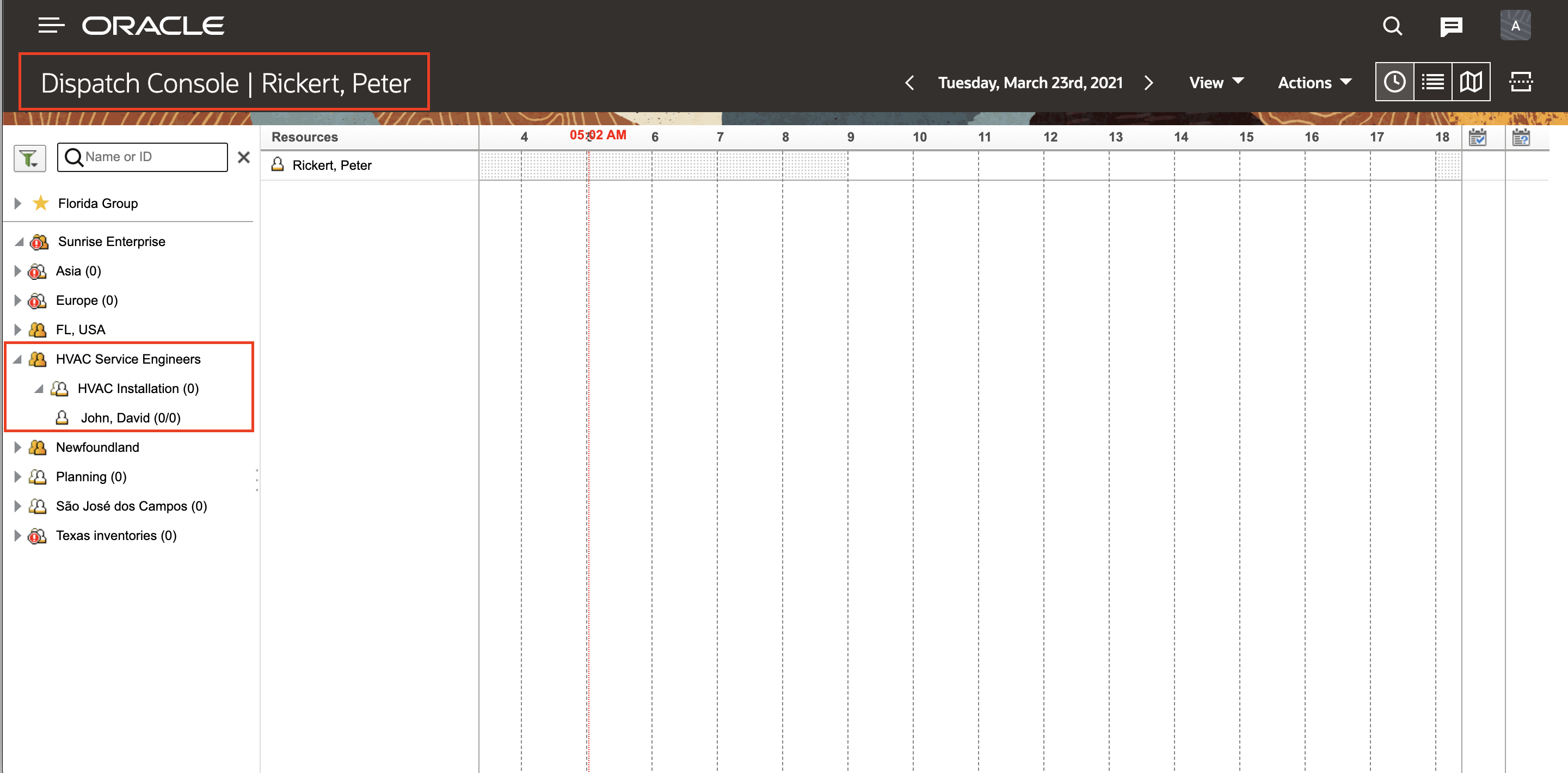

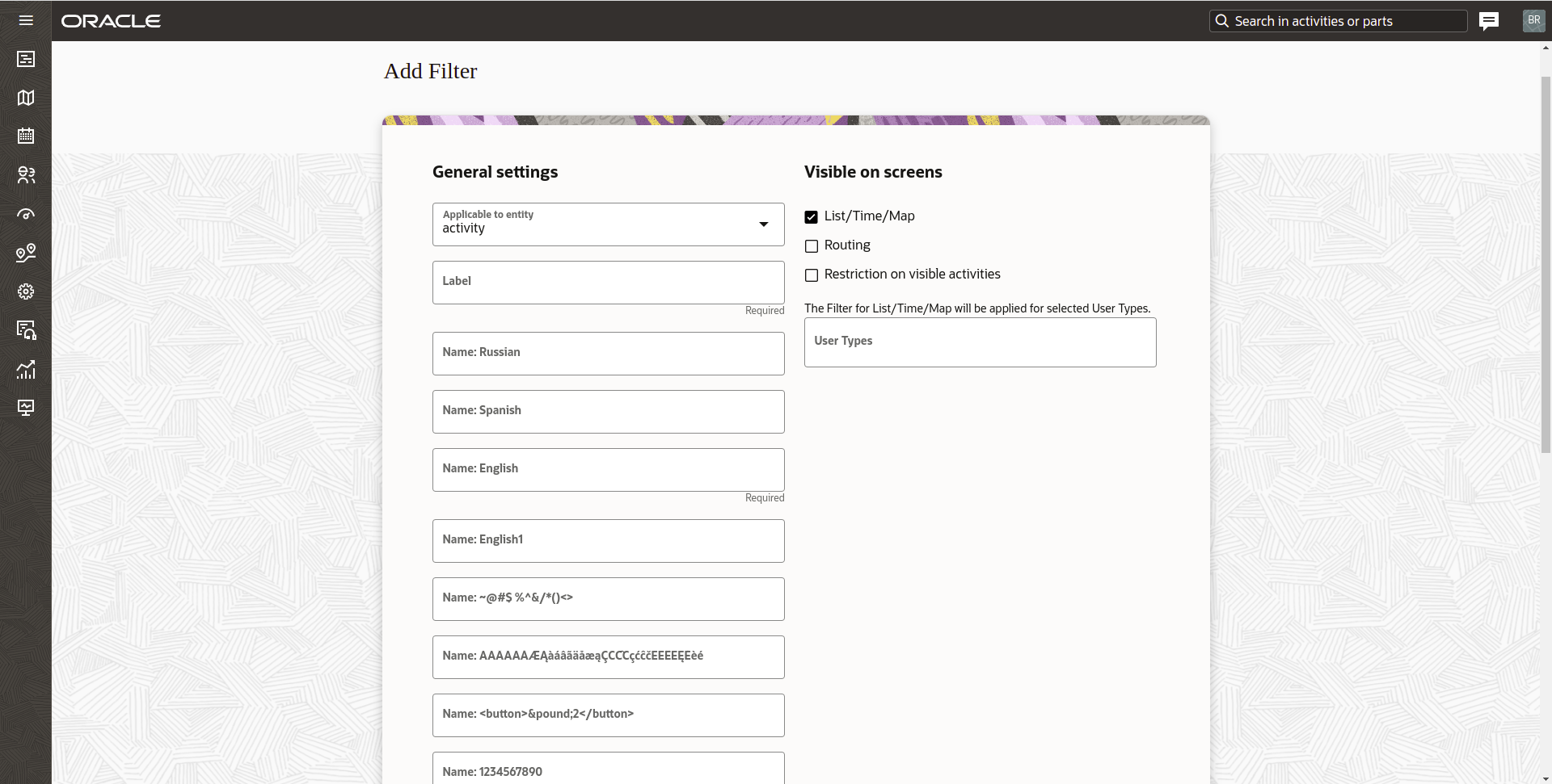

Dispatch Consoleのアド・ホック・フィルタ
概要

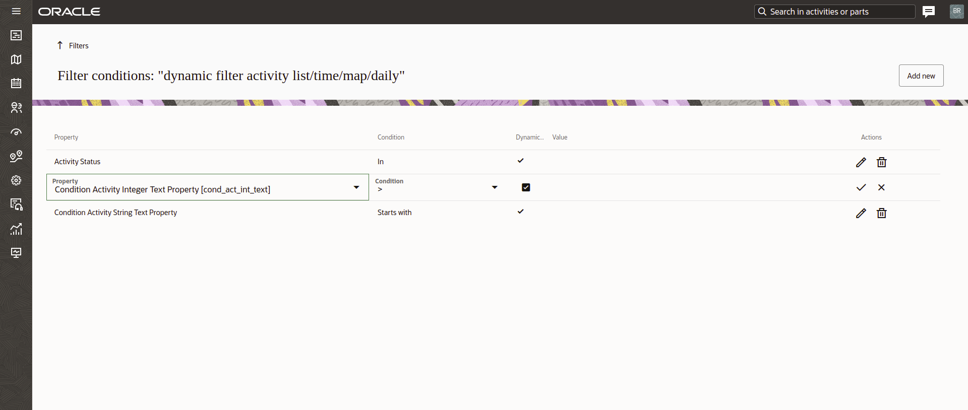

Oracle Field Serviceには、様々な基準に基づいてアクティビティをフィルタする機能があります。 ただし、これらのフィルタは、構成を担当するユーザーが事前構成する必要があり、(権限が適用された)システムのすべてのユーザーによって共有されます。

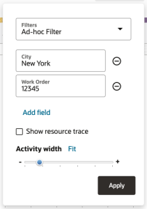

アド・ホック・フィルタリングを使用するには、ディスパッチ・コンソールを開き、「表示」ボタンをクリックします。 次に、「フィルタ」ドロップダウン・リストから「アド・ホック・フィルタ」を選択します。 新しいフィールドをフィルタに追加するには、フィールドを追加ボタンをクリックし、リストから目的のフィールドを選択します。 フィールドを選択した後、その値を指定できます。 フィールドに列挙プロパティが含まれている場合は、ドロップダウン・リストが表示されます。 値が指定されていない場合、フィールドはフィルタリングに参加しません。 フィールドが不要になった場合は、フィールドの横にある「-」ボタンをクリックして削除できます。
アクティビティを表示するには、フィルタに指定されたすべての値が一致する必要があります。 技術的には、AND条件を使用します。 列挙プロパティの場合、正確な値が使用されます。 文字列プロパティの場合、部分文字列が使用されます。 すべてのフィルタで大文字と小文字が区別されます。
同じフィールドに複数の値を指定できます。 列挙プロパティの場合、ドロップダウン・リストから複数の値を選択するだけです。 文字列プロパティの場合は、カンマで区切られた複数の値を指定します。 複数の値を指定した場合、フィルタは、アクティビティに少なくとも1つの値が含まれている場合に一致します。 このような場合、技術的にはOR条件が使用されます。
アド・ホック・フィルタに追加されたすべてのフィールドは、セッション間で保持されます。 ログアウト後にディスパッチ・コンソールを開くと、最初のフィルタは「*」になります。 「アド・ホック・フィルタ」を選択すると、前に構成したすべてのフィールドが表示されます。
アド・ホック・フィルタの例を次に示します:
ディスパッチ・コンソールのアド・ホック・フィルタ
制限事項
  • 「ディスパッチ・コンソール」で使用できるフィールドのみ? 「リスト・ビュー」をフィルタに追加できます。
  • アド・ホック・フィルタに追加できるフィールドは一度に10個のみです。
この機能により、エンド・ユーザーがアクセスできるものを完全に制御できます。 また、ディスパッチャがフィルタを保存したり他のユーザーと共有する必要なく、2つまたは3つのフィールドでフィルタする必要がある場合にも役立ちます。

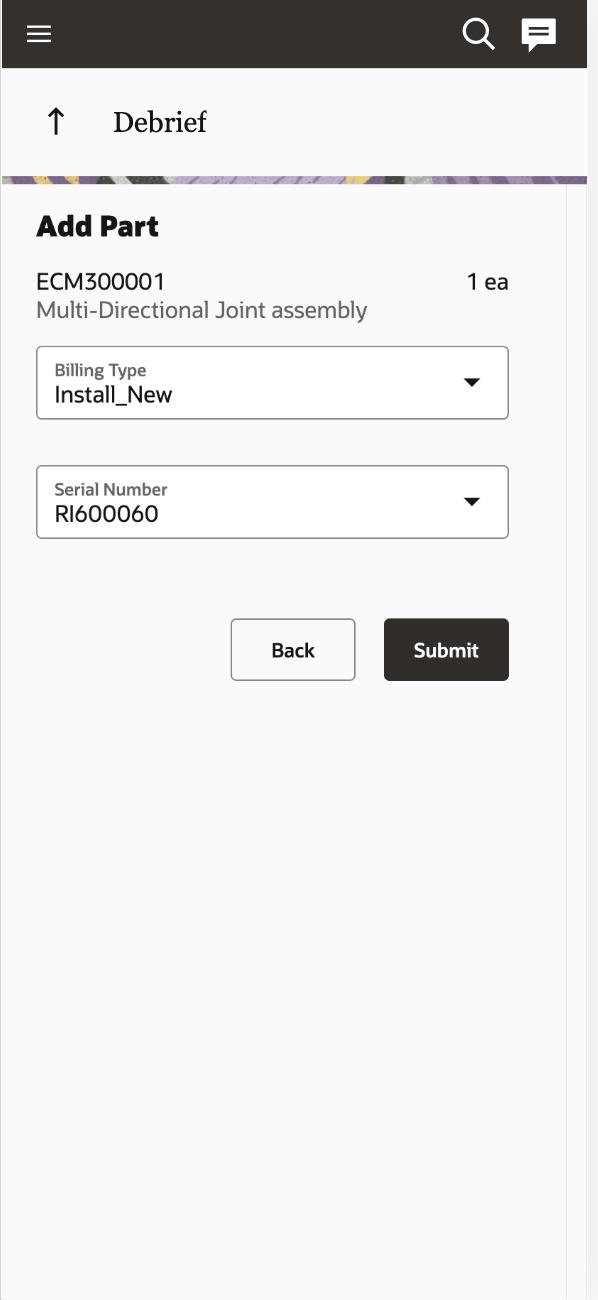

在庫アクション
次の在庫処理は、夜間終了時間後の開始済アクティビティに関連する在庫に使用できます:
  • 顧客に追加
  • 必須に追加
  • 在庫を削除
  • 在庫のインストール
  • 在庫の取外
  • 導入済在庫の作成
  • 取外済在庫の作成
  • インストールを元に戻す
  • アンインストールを元に戻す
  • 在庫の交換
  • 必要な在庫の取付
  • 必須在庫の削除
  • 必要な在庫の編集
  • インストール済必須在庫の作成
これとは別に、ユーザーは在庫詳細ページおよびこのページに接続されているフォームを使用して、フィールド/プロパティの値を更新できます。 '「必要な在庫'」ページのフィールド値の変更もサポートされています。

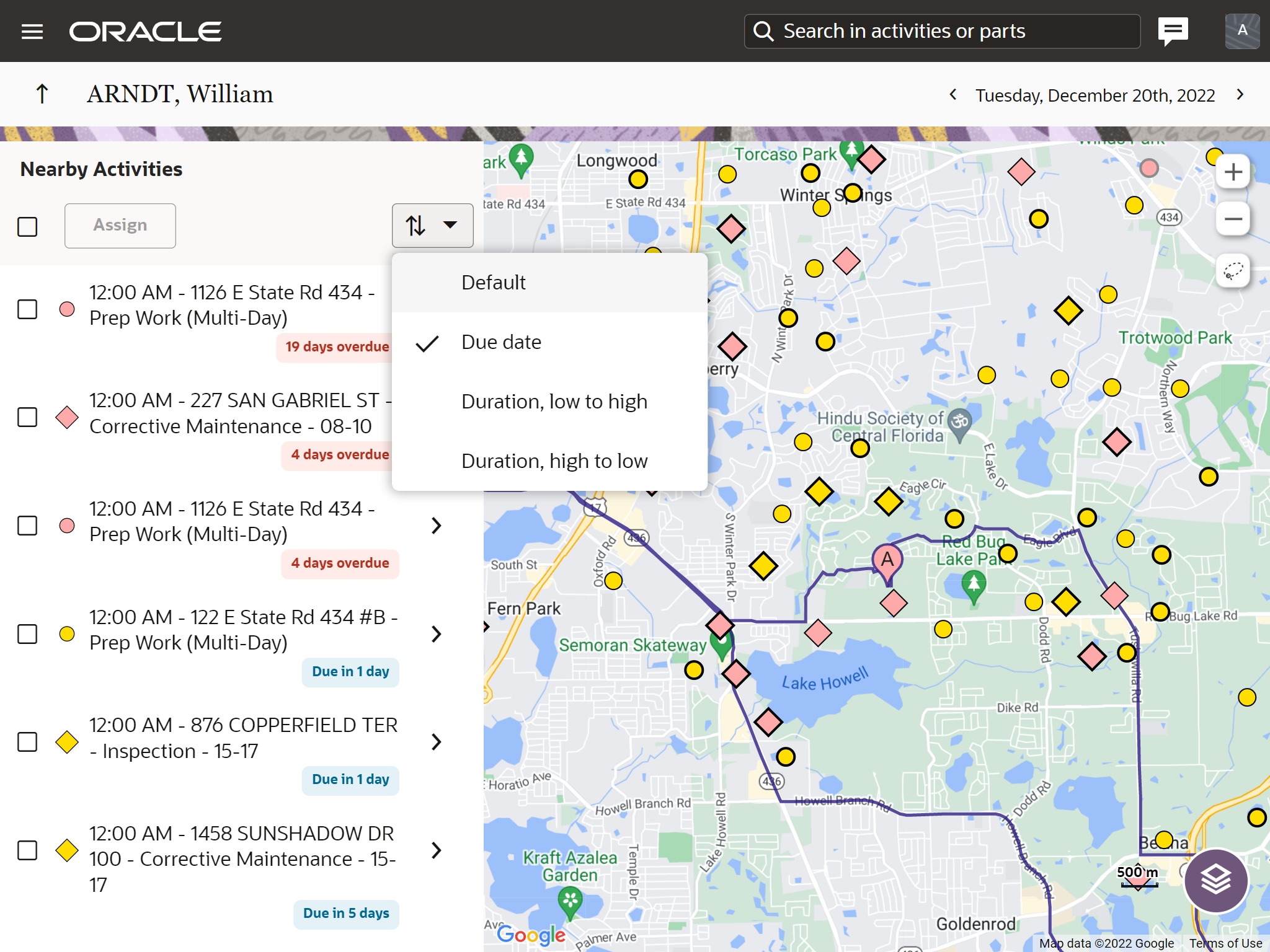

付近のアクティビティ・パネルでのソート
ソート・ボタンは、「近郊のアクティビティ」パネルで使用できます。 マップ・ビューのアクティビティは選択した方法で順序付けされ、その上位100がパネルに表示されます。
次のいずれかを選択できます:
  • デフォルト - 「ビジネス・ルール」のビジネス要件で定義された優先度 未スケジュールおよび未割当のアクティビティ・マップ・マーカー
  • 期日 - アクティビティ・プロパティSLA終了の値が小さいアクティビティが上部に表示されます。 SLA終了アクティビティ・プロパティが空の場合は、リストの下部に表示されます。
  • 期間、低から高 - アクティビティ期間に基づく
  • 期間(高から低) - アクティビティ期間に基づく
このスクリーンショットは、「近郊のアクティビティ」パネルでアクティビティをソートするオプションを示しています:
このスクリーンショットは、「近郊のアクティビティ」パネルでアクティビティをソートするオプションを示しています。

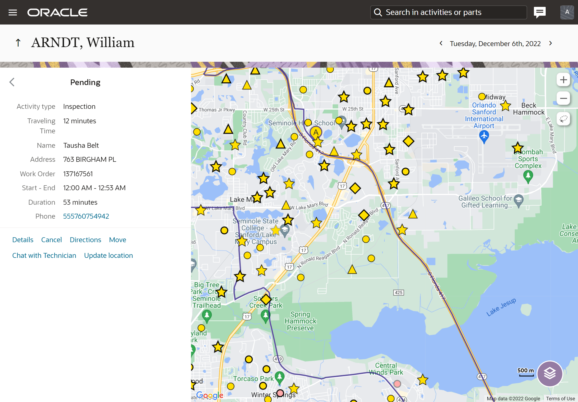

マップを必須領域にフォーカスし、この領域からのアクティビティがリストにのみ表示されます。
SLA終了でソートされたアクティビティを含む個別のパネルを参照
パネルで期日でソートを使用します。 期日バッジを含むアクティビティは、SLA終了プロパティに基づいています。
近接アクティビティをすばやく識別し、目的のリソースに割り当てることができます。
概要
この機能により、フィルタ、キャパシティ・カテゴリおよびリンク・テンプレートの構成ページの視覚的なルック・アンド・フィールが統合され、最新のRedwood UIエクスペリエンスに更新されます。 アプリケーションを構成するユーザーは、他のFusionページと同じユーザー・エクスペリエンスを持ちます。 見込み客および既存の顧客のデモ・セッションを実施するセールス・エンジニアは、Oracle Field Serviceの様々な機能を示すデモ・シナリオにこれらのページを含めることができます。

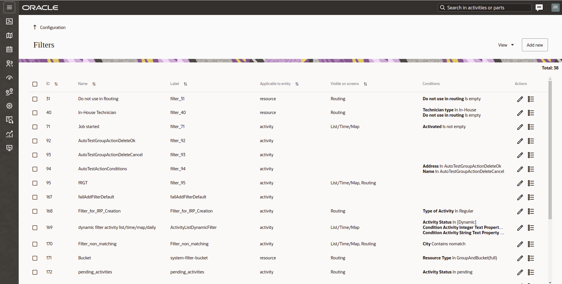

フィルタ、キャパシティ・カテゴリおよびリンク・テンプレートのメイン・ページ
フィルタ、キャパシティ・カテゴリおよびリンク・テンプレートのメイン構成ページがRedwood表として表示され、コンテンツの可視性が向上しました。 Redwood表では、プログレッシブ・ロードが使用されます。これにより、最初に項目の一部のリストを表示してから、リストをスクロール・ダウンしながら追加の項目をロードすることで、ページ・ロード時間が短縮されます。
リスト内の項目の合計数量を示すカウンタが、テーブルの右上隅に表示されます。 これは、フィルタ、キャパシティ・カテゴリ、リンク・テンプレート、プロパティ、カレンダおよび作業ゾーンを含むすべての表のようなページで機能します。 次に、キャパシティ・カテゴリ、リンク・テンプレートおよびフィルタ・ページのスクリーンショットを示します:
Redwoodスタイルのキャパシティ・カテゴリ・ページ
Redwoodスタイルのリンク・テンプレート・ページ
Redwoodスタイルのフィルタ・ページ

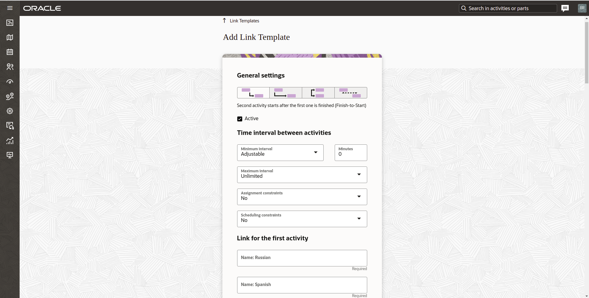

ページの追加/編集の変更
フィルタ、キャパシティ・カテゴリおよびリンク・テンプレートを作成および変更するページは、テキスト入力、ドロップダウン・メニュー、チェック・ボックスなど、Redwoodスタイル・コンポーネントを含む標準フォームとして表示されるようになりました。 次のスクリーンショットは、フィルタの追加、キャパシティ・カテゴリの編集および「リンク・テンプレートの追加」ページを示しています:
Redwoodスタイルのフィルタ・ページの追加
Redwoodスタイルのキャパシティ・カテゴリの編集ページ
Redwoodスタイルのリンク・テンプレートの追加ページ
フィルタ条件の変更
フィルタ条件ページのレイアウトは、フィルタ条件行から直接データを編集できる表ビューとして表示されます。 クリック数を最小限に抑えることで、フィルタ条件を変更するプロセスがより効率的になりました。 このスクリーンショットは、「フィルタ条件」ページを示しています:
Redwoodスタイルのフィルタ条件ページ

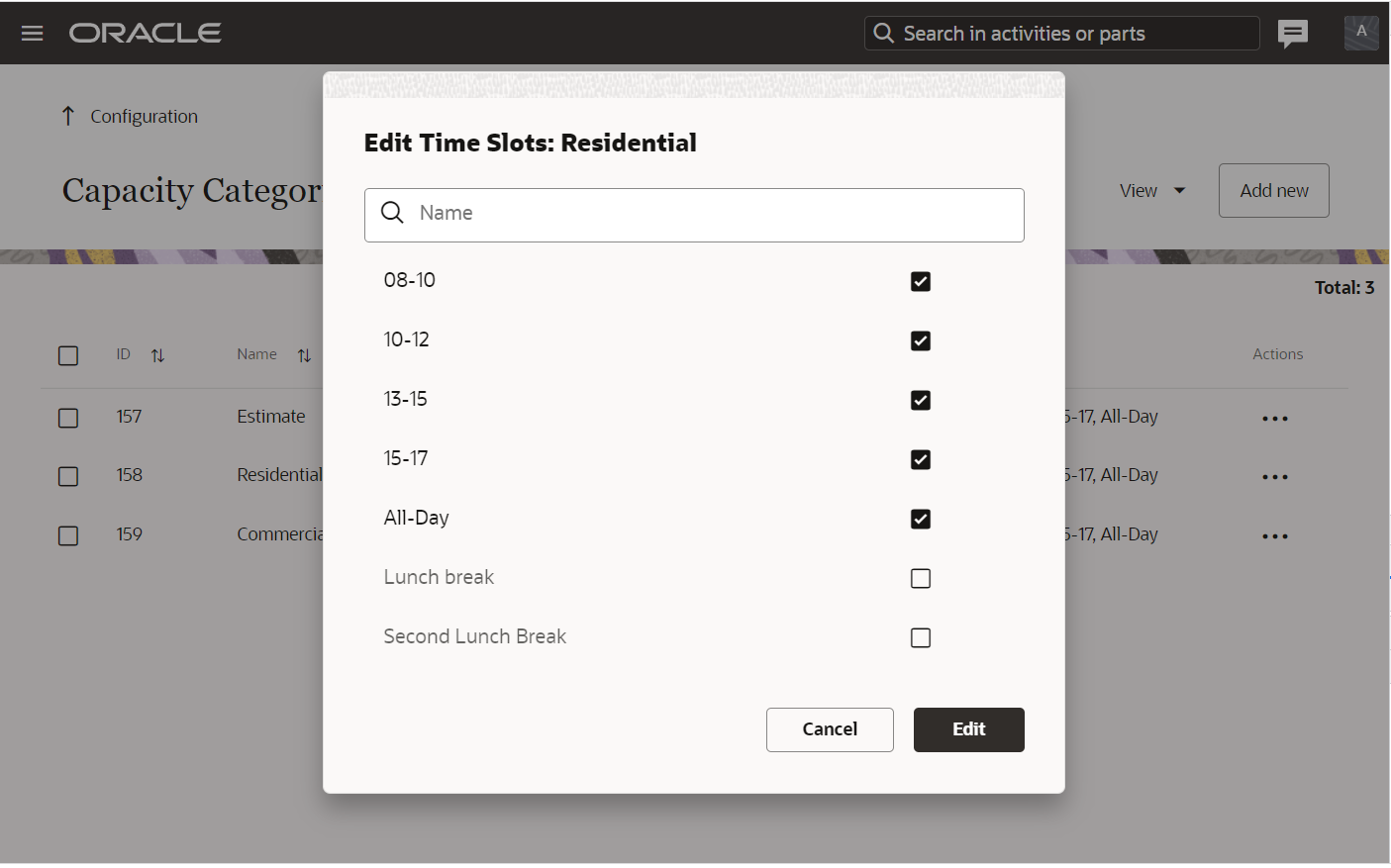

ダイアログ・ボックスの変更
キャパシティ・カテゴリおよびフィルタ構成ページのすべてのダイアログ・ボックスで、キャパシティ・カテゴリの作業スキルおよびタイム・スロットを構成するためのダイアログ・ボックス、グループ処理を確認するダイアログ・ボックスなど、Redwoodスタイルが使用されるようになりました。 次のスクリーンショットは、作業スキルの編集、タイム・スロットの編集および「フィルタの削除」ダイアログ・ボックスを示しています:
Redwoodスタイルの作業スキルの編集ページ
Redwoodスタイルのタイム・スロットの編集ページ

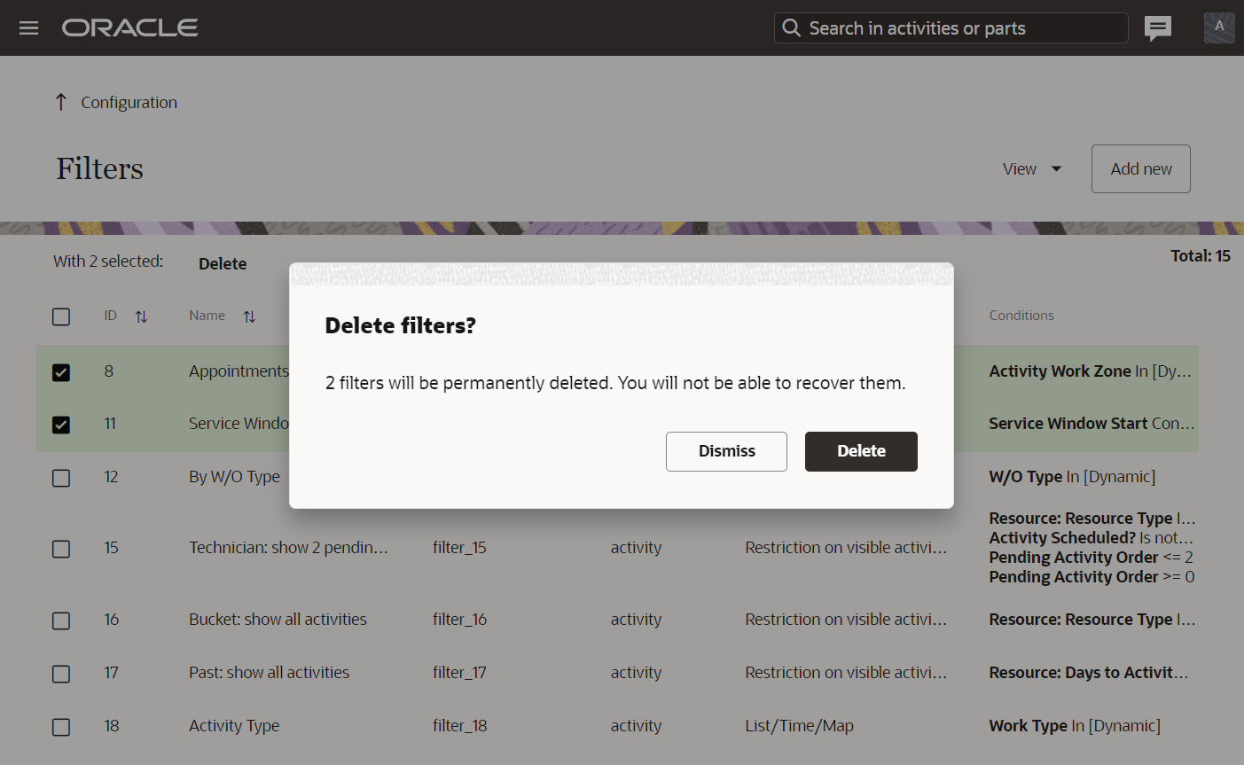

Redwoodスタイルのフィルタ・ページの削除
Redwoodスタイルに対応するフィルタ、キャパシティ・カテゴリおよびリンク・テンプレートのルック・アンド・フィールを更新すると、他のOracle製品との一貫したユーザー・エクスペリエンスが提供されます。

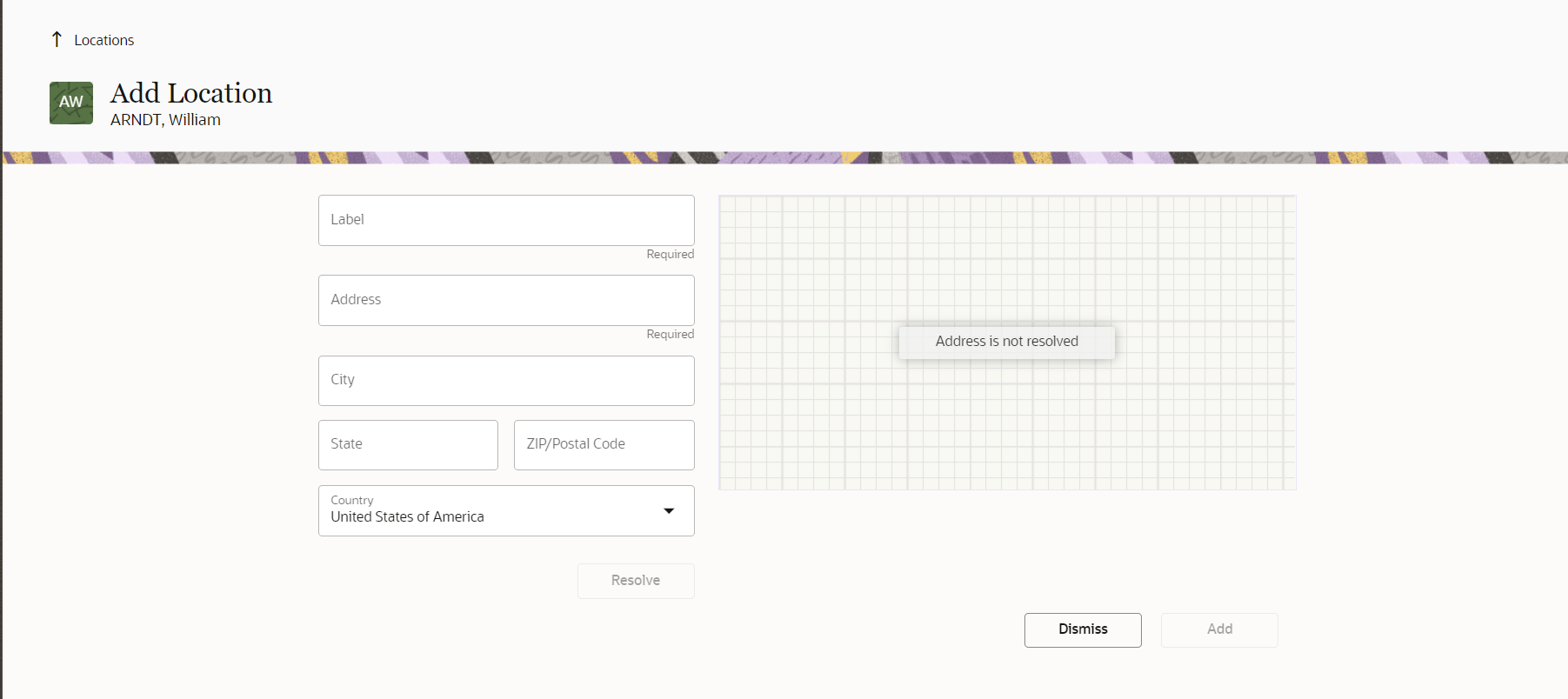

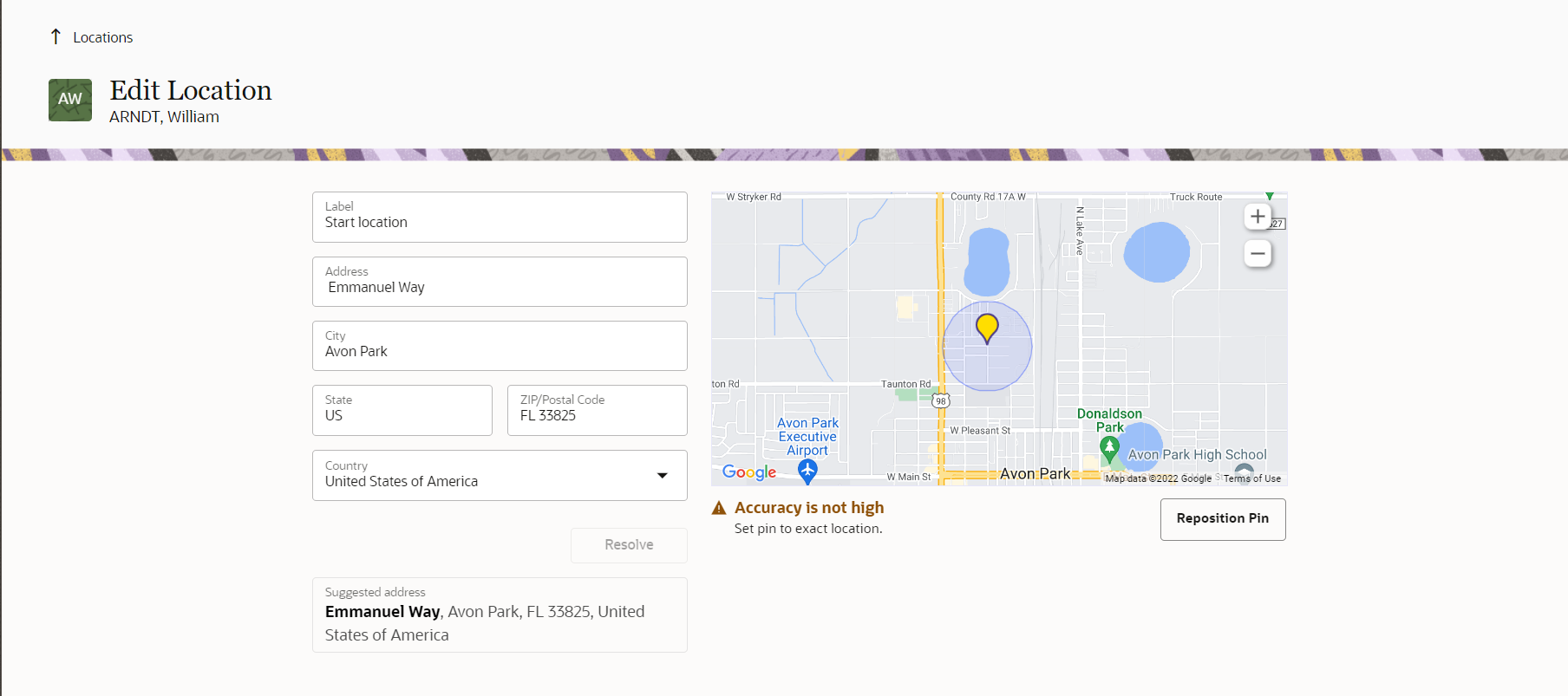

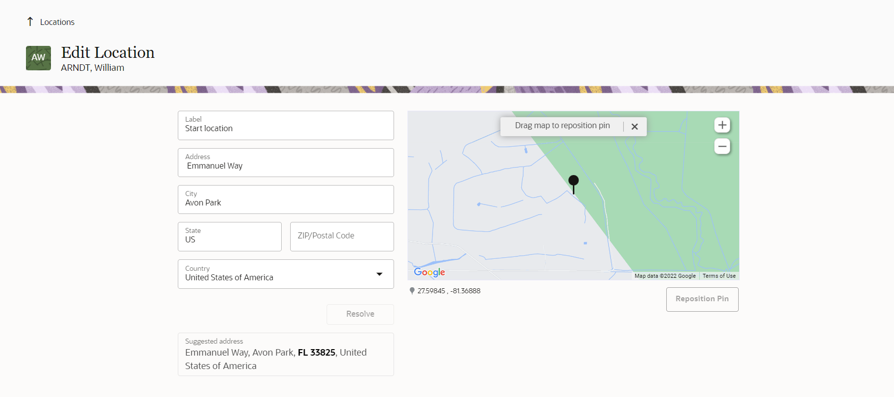

生産資源事業所の統合ページ

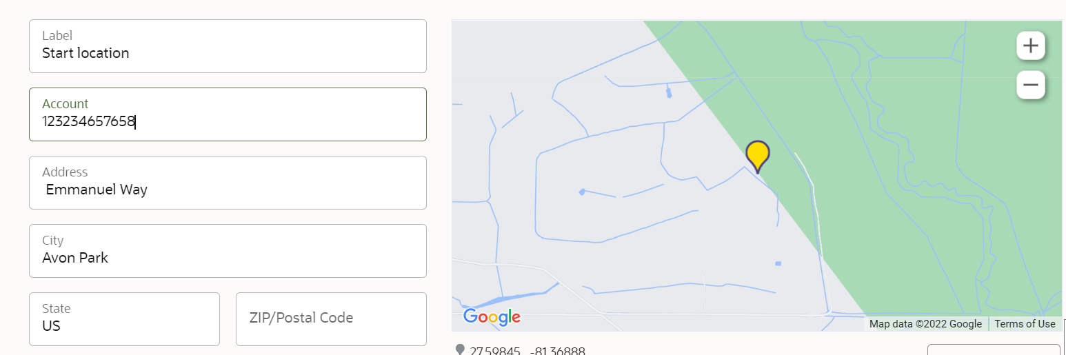

更新23A以降、「リソースのロケーション」ページの住所は、アクティビティ・レコード内の「アクティビティ事業所の更新」オプションと同様に変更できます。
統合された「リソースのロケーション」ページは、リソースごとに個別のページとして開き、次の変更を加えます:
  • ページは2つの側面に分かれています: 左側のフィールドと右側のマップ
  • フィールド・ラベルおよび住所フィールド(住所、市区町村、郵便番号、都道府県および国)は変更されません。 統計ページで構成されたアクティビティ移動統計フィールドは、ラベル・フィールドの後に表示されます。
新規リソースのロケーション・ページの統計フィールド
  • 解決というタイトルの新しいボタンが追加されました。 このボタンをクリックすると、住所はアクティビティのロケーションの更新と同じ方法でジオコーディングされます。
  • ユーザーがページの住所コンポーネントを変更すると、解決ボタンが有効になります。 クリックすると、無効になります。
  • マップには、住所が解決された場合にアクティビティのロケーションが表示されます。 アドレスが解決されない場合は、対応する「アドレスが解決されていません」というメッセージが表示されます。
  • 座標は、使用可能なときに左側のマップの下に表示されます。
  • 終了ボタンは、アクションを実行せずにページを閉じます。
  • 追加および更新ボタンは、解決ボタンをクリックした後に取得されたロケーションの住所フィールドおよび座標を更新します。
  • 推奨住所セクション(Googleマップを使用している顧客にのみ使用可能)には、住所、市区町村、郵便番号、都道府県および国フィールドの値に基づいてGoogleジオコーディング・サービスによって提供される提案が含まれています。 可能な場合は、元の住所、市区町村、郵便番号、都道府県および国フィールドの値とは異なる住所の一部が太字で強調表示されます。 ユーザーは、このセクションから代替住所の一部をコピーし、編集可能なフィールドのいずれかに貼り付けることができます: 'Address', 'City', 'Postal Code', 'State'. 住所セクションは、ページが開いた後、および解決ボタンをクリックした後に更新されます。 別の住所がプロバイダから指定されていない場合、提示住所セクションは表示されません。
  • 再配置ピンというタイトルのボタンがマップの下にあります。 次の場合に使用できます:
    • アドレスが高精度で解決される場合
    • アドレスが解決されたが精度が高くない場合
    • 住所を解決できなかったがおおよその事業所が使用可能な場合
  • ピン・ロケーションを適切なロケーションに調整した後は、追加/更新ボタンを使用してリソース・ロケーションを座標で更新できます。 活動は次のように更新されます:
    • ユーザーが住所フィールドのみを変更し、解決ボタンをクリックすると、住所フィールドおよび座標が更新されます。
    • ユーザーがアドレスを変更せずにピンを再配置した場合、座標のみが更新されます。
  • 住所の解決後に高いロケーション精度を達成できない場合、ユーザーはマップ上のピン・ロケーションを変更してリソースのロケーションを更新する必要があります。 マップ上でロケーションを手動で更新すると、座標精度は高と見なされます。
リソースのロケーションの追加のスクリーンショット:
このスクリーンショットは、リソースのロケーションの追加ページを示しています。
リソース・ロケーションの編集のスクリーンショット。 アドレスが解決されました:
このスクリーンショットは、解決された住所を含む「リソース・ロケーションの編集」ページを示しています。
再配置ピンを使用して手動で位置を調整するスクリーンショット:
このスクリーンショットは、再配置ピンが表示された「リソース・ロケーションの編集」ページを示しています。
この機能の利点は次のとおりです。
  • Googleが提供する代替アドレスを参照してください。
  • 住所のコンポーネントを変更し、住所が解決されるときにオプションを確認します。
  • マップ上のリソース・ロケーションを確認してください。
  • 選択したロケーションの更新された住所と座標を設定します。
  • 高精度で解決される場合は、手動でロケーションを調整します。

活動が作成されると、エージェントはこの活動をスケジュールするための適切なタイム・スロットを検索し、Siebel内のポイントの予約オプションをクリックします。 Oracle Field Serviceは、Siebelから受信したすべての入力を考慮して、リクエストされた時間ウィンドウで使用可能なすべてのタイム・スロットおよびリソースを提供します。 リクエストされたタイム・スロットで使用可能な一致するリソースがない場合は、警告メッセージ「リクエストされたタイム・スロットにリソースが見つかりません」がSiebelに表示されます。
このスクリーンショットは、「予約ポイント」ページを示しています。
予約の確認
CSRは、「予約ポイント」ポップアップ・ウィンドウからタイム・スロットおよび従業員(Oracle Field Service内のリソース)を選択し、「確認」ボタンをクリックします。 次の詳細とともに、Oracle Field Serviceで選択したリソースに新しいアクティビティが割り当てられます:

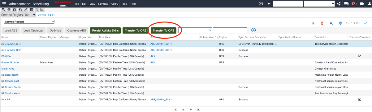

3. Siebelサービス・リージョンのOracle Field Serviceへの転送
サービス・リージョンは、製品に関連する特定のアクティビティ・セットのサポートなど、地理的領域におけるフィールド・サービス技術者のグループです。 サービス・リージョンは、サービス・マネージャが多数の従業員に対して一貫したスケジュール、制約およびコストを設定できるようにすることで、管理上の負担を軽減します。 Siebel CRMのサービス・リージョンは、Oracle Field Serviceバケットにマップされます。
Siebel CRMからOracle Field Serviceへのサービス・リージョン情報の転送は、Siebelのサービス・リージョン管理者によって開始されます。 これにより、サービス・リージョンおよび従業員(そのサービス・リージョンで受信)情報がOracle Field Serviceに初期移行されます。
この統合の前提条件
  • 管理者は、最初にSiebelのEngine=iLogのサービス・リージョンと、サービス・リージョンのスケジュール、サービス・リージョンの例外スケジュール、従業員、およびサービス・リージョンの郵便番号を設定する必要があります。
  • 同じ名前のスケジュールもOracle Field Serviceに作成する必要があります。
  • 準備ができたら、サービス・リージョンのリスト・ビューから「OFSに転送」ボタンをクリックして、サービス・リージョンをOracle Field Serviceに移行できます。 サービス・リージョンの'Engine'フィールドは"Oracle Field Service"に設定されます。
  • これにより、Siebelサービス・リージョンと同じ名前の新規バケットがOracle Field Serviceに作成され、そのバケットのすべての関連データが更新されます。
このスクリーンショットは、OFSに転送ボタンを示しています。

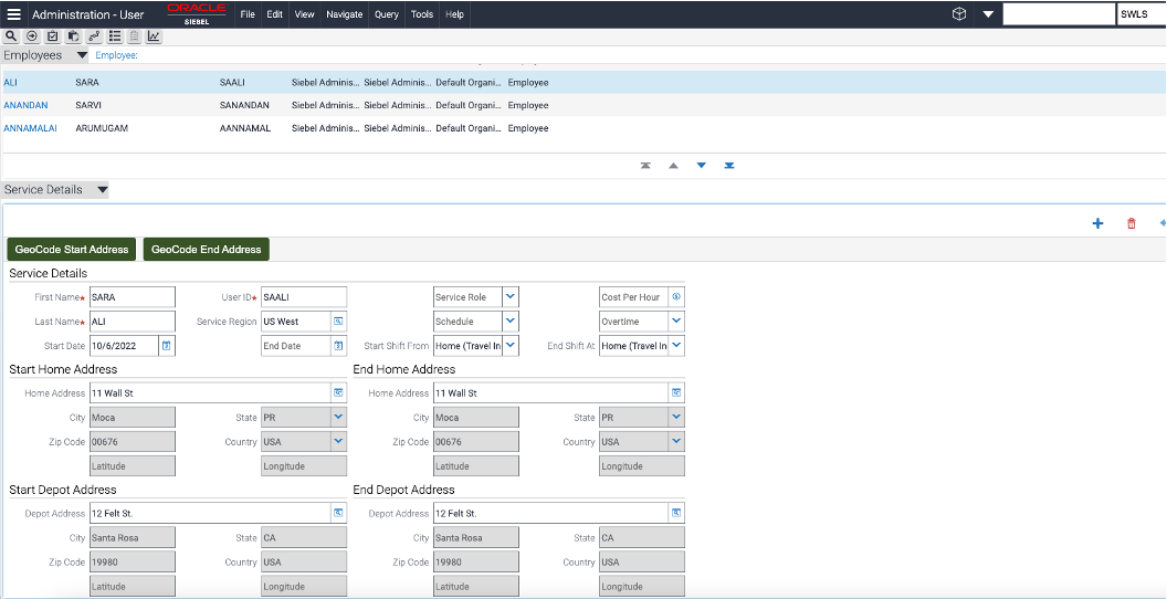

Siebel CRMからOracle Field Serviceへのフィールド・サービス従業員の転送
  • Oracle Integrationのこのワークフローでは、サービス・リージョン内の従業員がサービス・リージョン転送プロセスとともにOracle Field Serviceに転送されます。 Siebelでは、'engine'属性値が"Oracle Field Service"の従業員はフィールド・サービス・リソースとして扱われます。統合では、これらの従業員のみがOracle Field Serviceに転送されます。
  • 従業員レコードとともに、その住所(自宅またはデポ)、スキル、例外時間(休暇、ミーティングなど)も、リソースのロケーション、リソースのスキルおよびスケジュールとしてOracle Field Serviceに転送されます。
このスクリーンショットは、「従業員住所」ページを示しています。
リソース・ロケーションへのSiebel従業員アドレスの転送
  • Oracle Field Serviceリソースの作業開始ロケーションおよび作業終了ロケーションは、開始および終了ホーム・アドレスまたはデポ・アドレスに基づいて更新されます。
  • 従業員シフト開始がデポとして構成されている場合、または空白の場合、統合によってリソース開始事業所が開始デポ住所として更新されます。 その他のすべての条件では、開始ロケーションは開始自宅住所に関連付けられた事業所になります。
  • 同様に、従業員のシフト終了がデポとして構成されている場合、または空白の場合、終了ロケーションは終了デポ住所になります。 その他のすべての条件では、終了ロケーションは終了自宅住所に関連付けられた事業所になります。

Siebel従業員のスケジュールをリソース・スケジュールに転送
  • この統合の前提条件として、Oracle Field Service管理者ユーザーは、Siebelスケジュール名と同じ名前のOracle Field Serviceカレンダ構成としてスケジュールを作成する必要があります。 従業員データ転送ワークフローの一環として、Siebelは従業員に関連付けられたスケジュール名を共有し、Oracle Field Serviceリソース・カレンダのスケジュールとして更新されます。 Siebelスケジュールに対応する一致するスケジュールがOracle Field Serviceにない場合、リソースはスケジュールなしでOracle Field Serviceに作成され、Siebelでエラー・メッセージが更新されます。

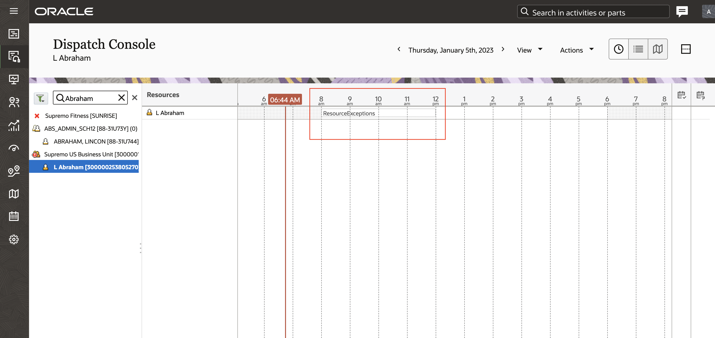

  • この統合では、祝日、作業例外(ミーティング、トレーニングなど)が一部のシナリオで処理されます。たとえば、フィールド技術者は、7x12スケジュールで日曜日の午前6時から午前12時までの作業がなく、Siebelでは通常の勤務スケジュールの例外として構成できます。
  • 例外時間(祝日) - Siebelのスケジュールに祝日例外が含まれている場合、統合によって、Oracle Field Serviceリソース・カレンダに非稼働日としてこの祝日が適用されます。
  • 勤務例外時間 - Siebelの従業員に作業例外時間(ミーティング、トレーニングなど)が含まれている場合、フィールド技術者の空き状況を適宜更新できるように、この期間中に内部アクティビティが作成されます。
  • 非稼働日の超過勤務 - Siebelの従業員に超過勤務例外が含まれている場合、統合によってその非稼働日のOracle Field Serviceリソース・カレンダにスケジュールとして適用されます。

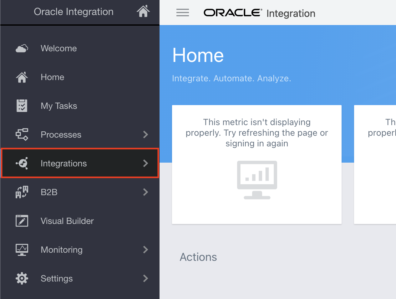

Oracle Integration構成:
次に、様々なエンティティのOracle Integration構成を示します:

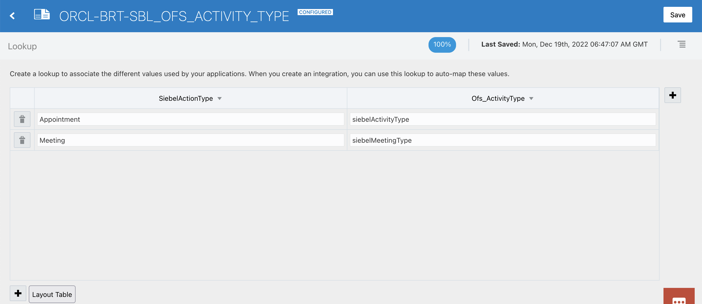

参照
参照構成は、顧客がOracle Field Serviceの類似エンティティと異なる値を持つSiebelをマップするのに役立ちます。たとえば、サービス・リージョンIDはOracle Field ServiceでリソースIDとして処理できます。
顧客ビジネスの性質に基づいて、値が異なる場合があります。 顧客は、ビジネス要件に従ってこれらの参照表を構成し、Oracle Integrationで同じ統合を実行できます。
このレシピで使用される参照はホームの下にリストされますか? 統合? Oracle Integrationの参照。 構成する参照の名前をクリックし、「+」アイコンをクリックしてさらに値を追加します。
このスクリーンショットは、Oracle Integrationの参照ページを示しています。
Oracle Integration参照 Siebel値の例 Oracle Field Service値の例 説明
ORCL-BRT-SBL_OFS_ACTIVITY_STATUS
未開始
待ち状態
OFSアクティビティ・ステータスをSiebelアポイントメント・ステータスにマップ
ORCL-BRT-SBL_OFS_TIMEZONE
(GMT-08:00) Baja California Norte、Tijuana
東部
Siebel時間値をOFSタイムゾーン値にマップします。
ORCL-BRT-SBL_OFS_LANGUAGE_CODE
ENU en
Siebel言語コード値をOFS言語コード値にマップします。
ORCL-BRT-SBL_OFS_WEEKDAY
日曜日
太陽
Siebelの曜日の値をOFSの曜日値にマップします。
ORCL-BRT-SBL_OFS_GLOBAL_CONFIG
BK
BK
Siebelグローバル構成値をOFSグローバル構成値にマップします。
ORCL-BRT-SBL_OFS_NONWORKING_REASON
病欠時間
ILLNESS
ORCL-BRT-SBL_OFS_ACTIVITY_TYPE
アポイントメント
siebelActivityType
Siebel活動タイプ値をOFS活動タイプ値にマップします。
ORCL-BRT-SBL_OFS_FMR_LIMIT
Ofs_FMR_Limit
25
一致するリソースの検索の限度フィールドのデフォルト値
ORCL-BRT-SBL_OFS_SKILL
エキスパート
100
Siebelスキル値をOFSスキル値にマップします。
ORCL-BRT-SBL_OFS_EMPLOYEE_TYPE
従業員
技術者
Siebel従業員タイプ値をOFSユーザー・タイプ値にマップ
ORCL-BRT-SBL_COUNTRY_CODE
米国
US
Siebel国コードをOFS国コード値にマップします。

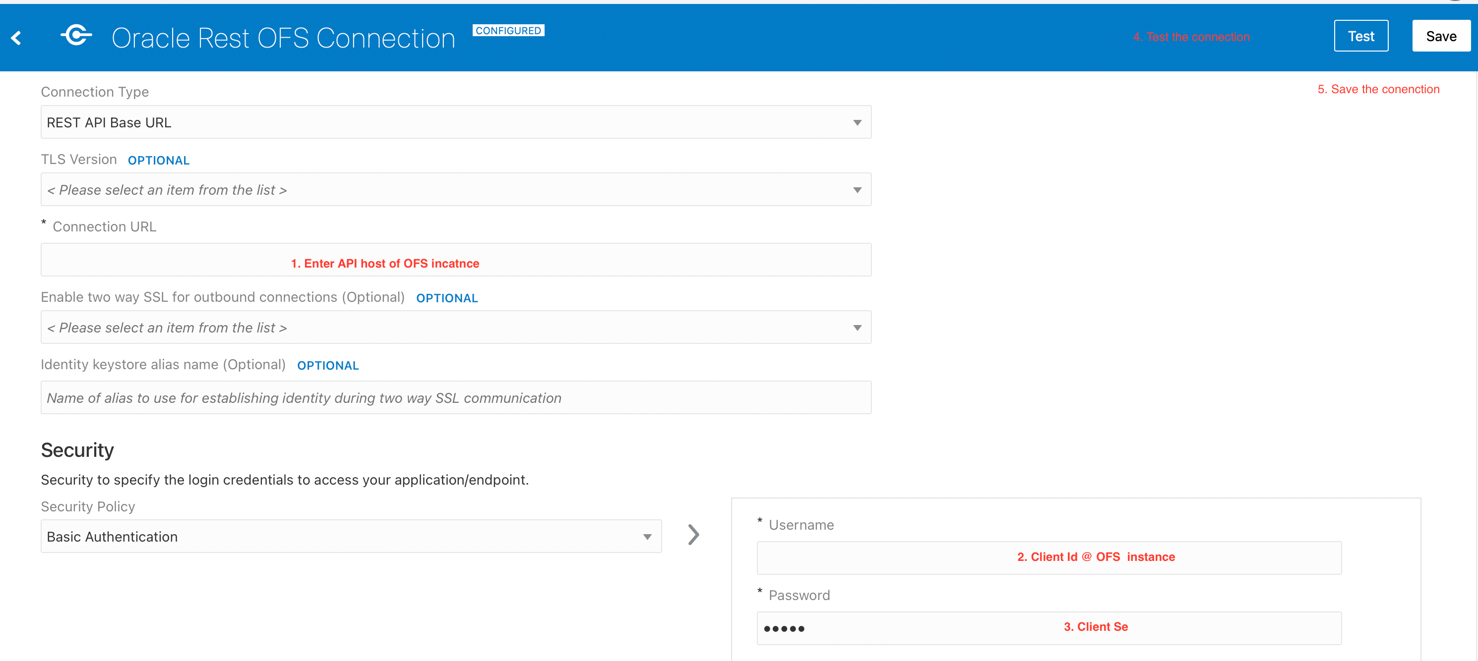

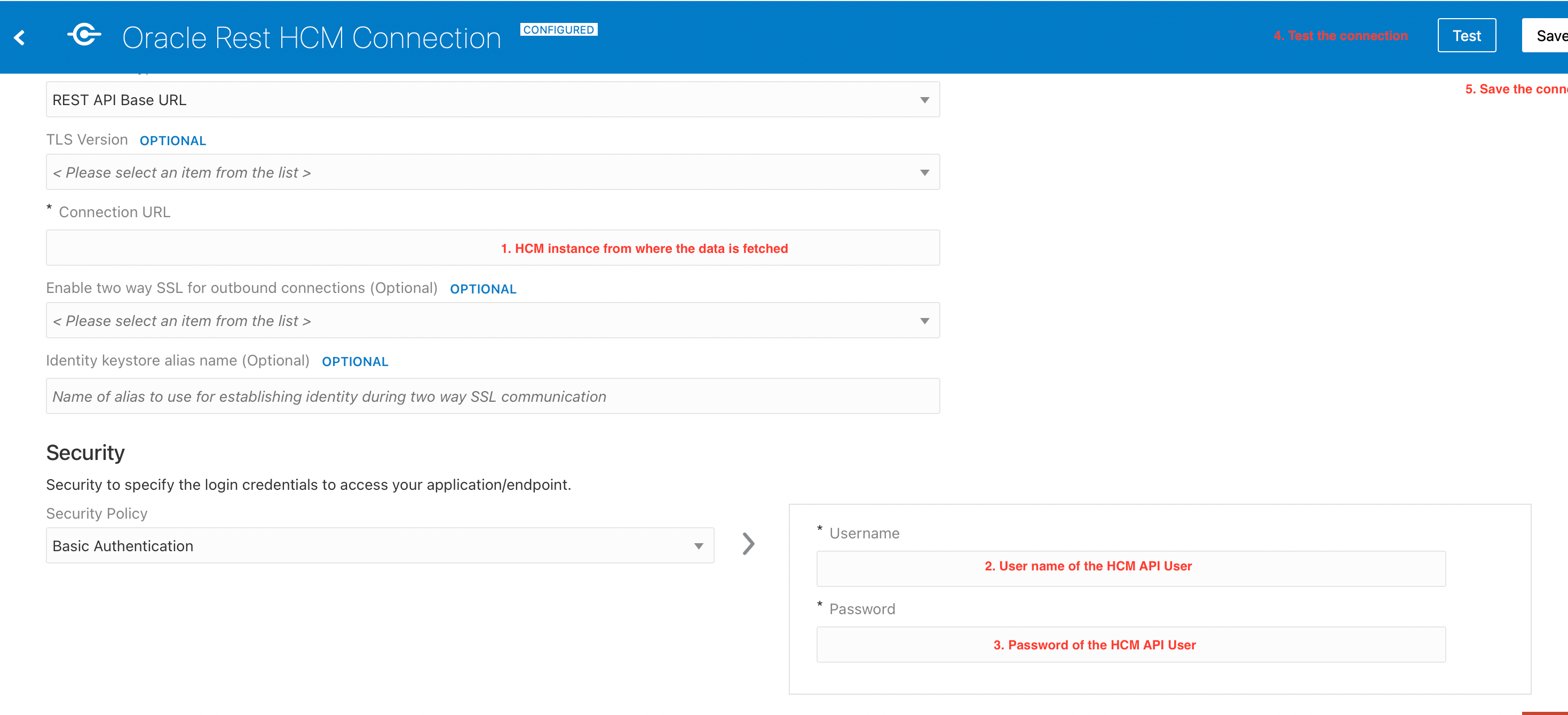

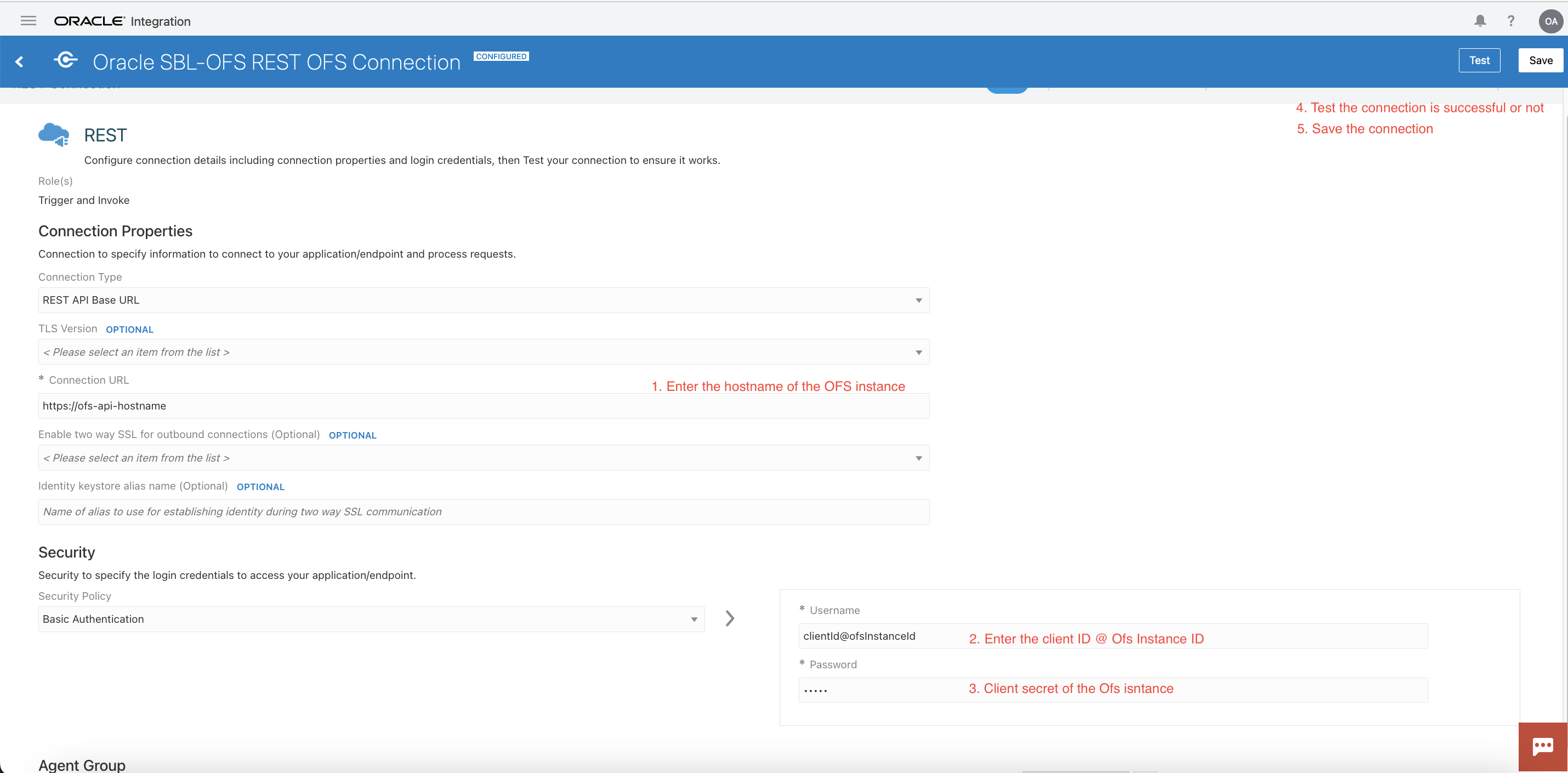

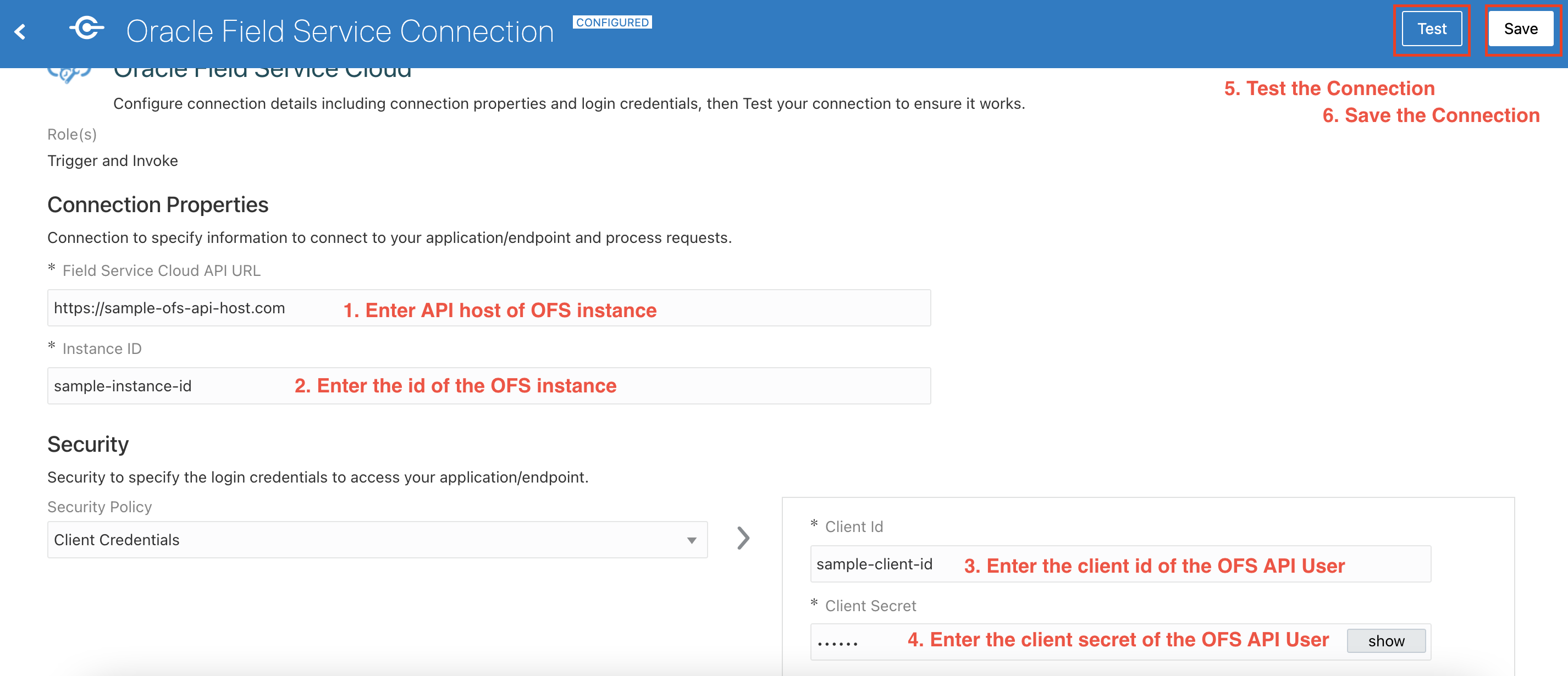

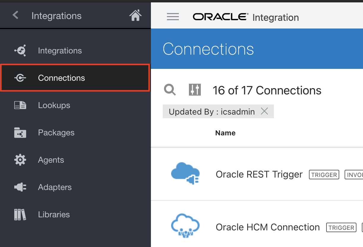

接続構成
  • 統合にナビゲートして接続ページに移動しますか。ホーム・ページからナビゲーション・サイドバーまでのパッケージ。 インストール済パッケージのリストが表示されます。 「orcl.ba.sbl _ofs_sync」という名前のパッケージを検索し、「Connections」セクションまで下にスクロールします。
  • 接続名をクリック - Oracle SBL-OFS REST OFS接続。次の図のステップ1-5に従って接続を構成します。
このスクリーンショットは、Oracle SBL-OFS REST OFS接続のステップを示しています。
  • 接続名をクリック - Oracle SBL-OFS REST Siebel Connectionは、次の図のステップ1-5に従って接続を構成します:
このスクリーンショットは、Oracle SBL-OFS REST Siebel接続のステップを示しています。

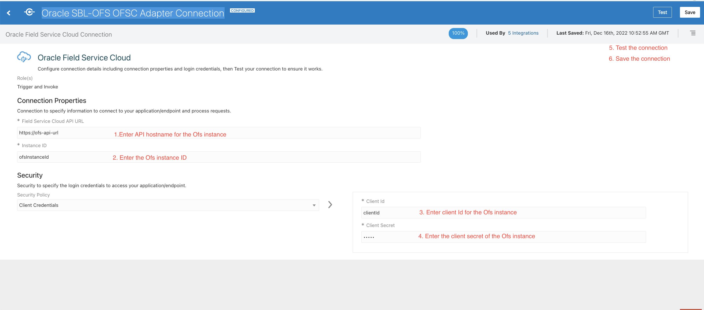

  • 接続名をクリック - 次の図のステップ1-6に従って、Oracle SBL-OFS OFSCアダプタ接続を構成し、接続を構成します:
このスクリーンショットは、Oracle SBL-OFS OFSCアダプタの接続ステップを示しています。

1)予約の失敗
症状: 予約ポイントは空白のスロットを返します
理由: アクティビティをスケジュールするためのスロットは返されません。 指定した時間枠内に使用可能なリソースがない可能性があります。
解決策: アカウント住所詳細が指定されていることを確認してください。
前の開始日と最遅開始日を他の日時範囲に変更します。

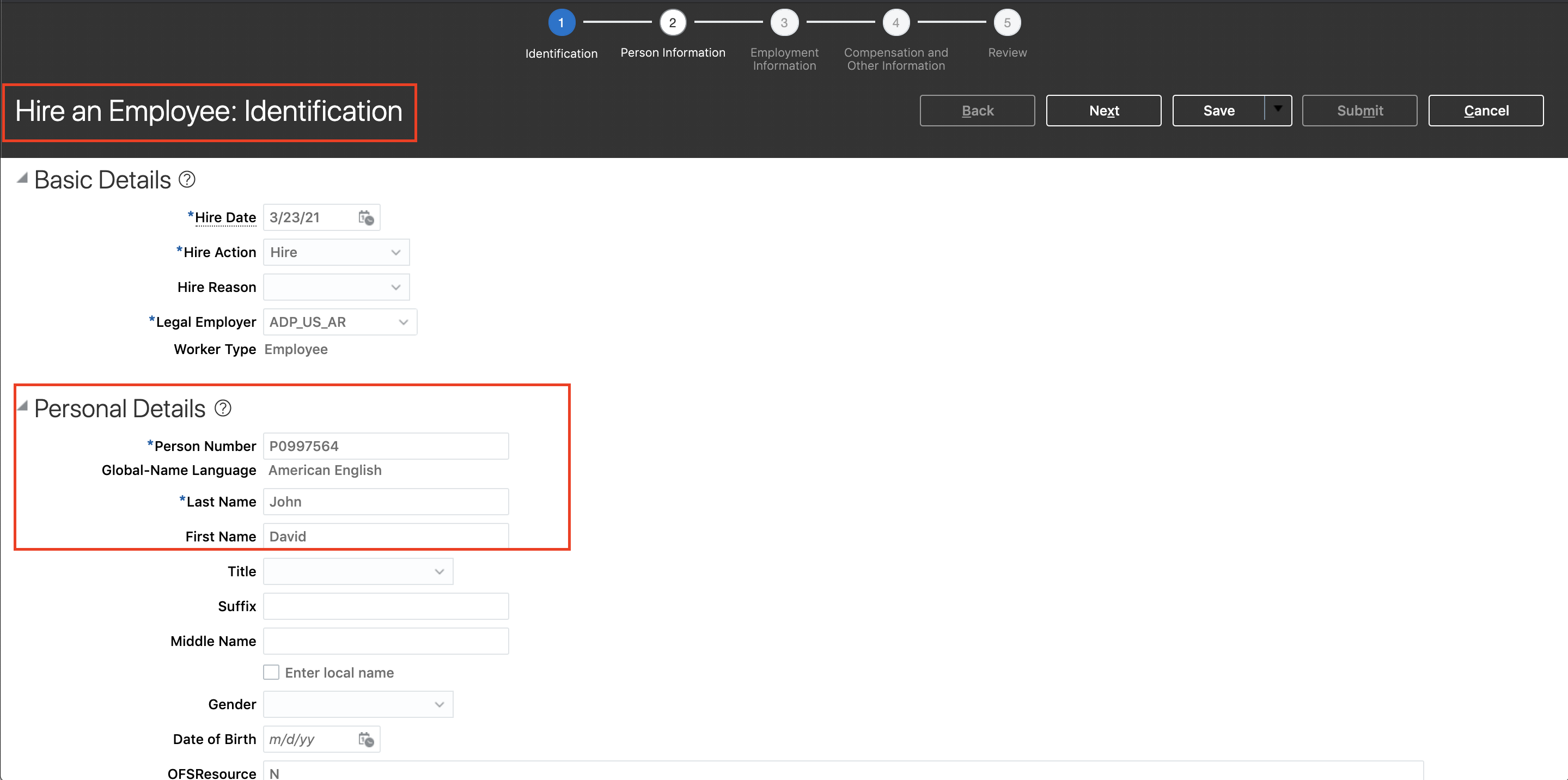

Pre-requisites
  • このアクセラレータは、TCA 'partyID'が生成されている場合にのみ従業員データを同期します。 partyIDは、Oracle HCM Cloud新規採用画面で現在および過去の採用日を持つ従業員に対して瞬時に生成されます。 先日付の従業員の場合、ESSジョブ「パーティおよび事業所の現在のレコード情報の保守」の実行後にpartyIDが生成されます。 そのため、特定のジョブをスケジュールすることが非常に重要です。
  • partyIDは、Oracle Field Serviceリソースの外部IDとして使用されます。
  • Oracle Field Serviceでは、リソース・エンティティのカスタム・プロパティを作成する必要があります。 プロパティ名は"HCM_Person_Id"である必要があります。 Oracle HCM CloudのPerson IdはOracle Field Serviceに保持され、Oracle HCM CloudとOracle Field Serviceの間のデータをマップします。
  • OFSでは、Oracle HCM Cloudからリソースを追加する予定のバケットを作成する必要があります。 また、Oracle Integration参照表で同じバケットIDを更新する必要があります - "Oracle_HCM_OFS_Resource_Bucket_Lookup". 前述の参照構成で使用可能なデータがない場合、統合の一部として構成されたビジネス・ユニットの下にすべての従業員が作成されます。

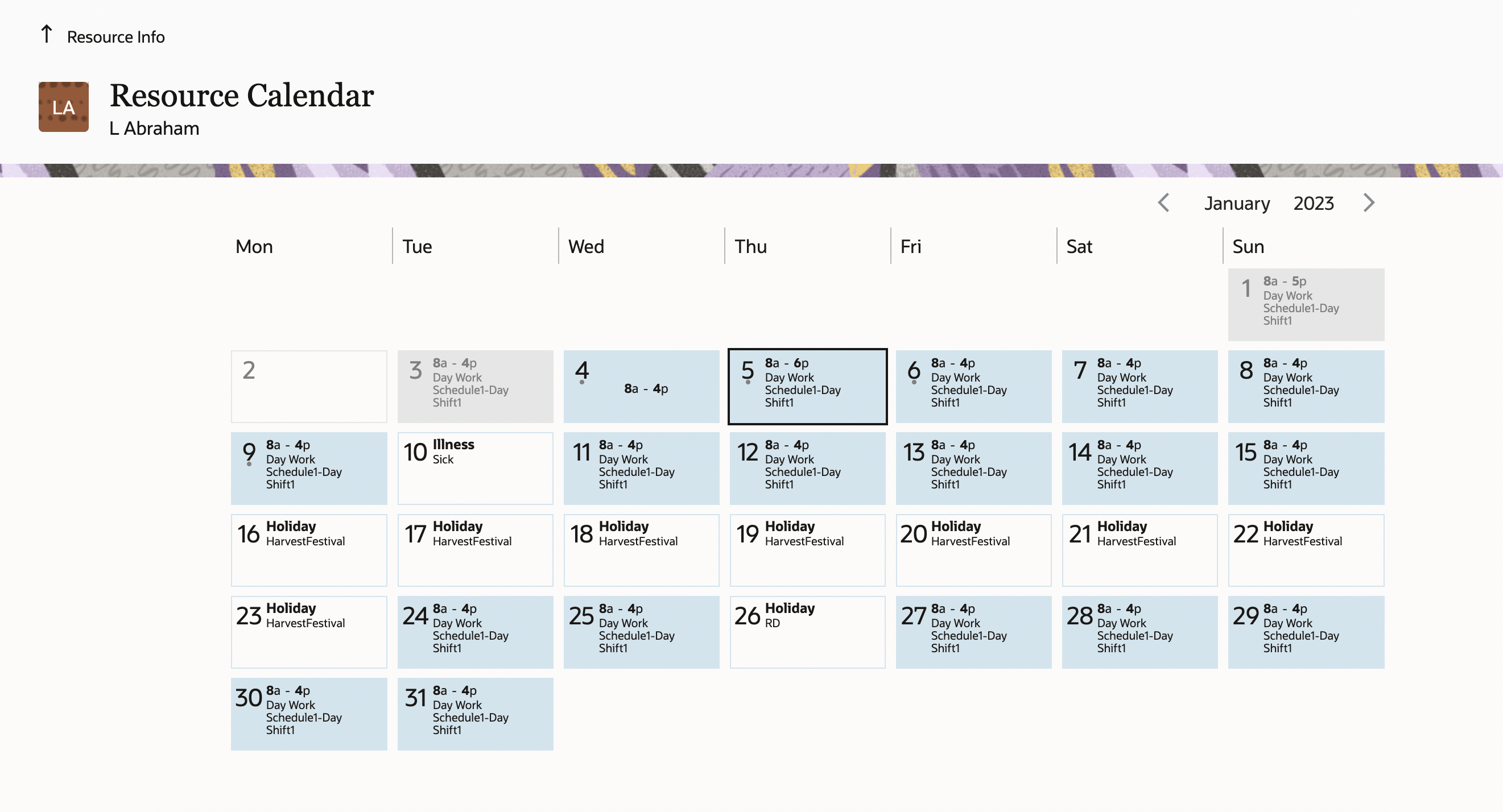

「従業員勤務可能状況:自」 Oracle HCM Cloud 「Oracle Field Serviceへ」
統合では、リソース勤務スケジュール、休暇欠勤、祝日および例外を含む1日当たりのリソース空き状況が抽出されます。 この統合では、一定期間リソースの使用可能性を取得し、レコードをOracle Field Serviceに同期します。 これはスケジュールされた統合で、1日に1回実行することをお薦めします。 リソースの可用性は、休暇欠勤、例外、祝日および勤務スケジュールを考慮して計算されます。
リソースの可用性を使用する統合でサポートされる主なユースケースには、次のものがあります:
  • リソース作業スケジュールの処理 - 勤務スケジュールは、勤務パターン、シフトなどを含む、従業員の勤務可能状況を定義します。Oracle HCM Cloudの勤務スケジュール構成の詳細は、このリンクを参照してOracle HCM Cloudで構成できます。 統合では、すべての作業スケジュール構成が検索され、OFSリソース・カレンダのカスタム作業スケジュールとしてリソースの可用性が更新されます。
  • 勤務スケジュール間のリソース例外の処理 - リソース例外は、勤務スケジュールまたはスケジュール割当からの可用性における偏差です。 生産資源例外では、生産資源が使用できない時期を定義します。 たとえば、ある従業員が研修または昼休みに出席しているため、1日の特定の時間間隔内では使用できません。
    • リソース例外の例#1 - 特定の時間間隔(トレーニング/休憩など)内のアクティビティでは従業員を使用できません。 顧客は、このような例外をOracle HCM Cloudの勤務スケジュールに対して構成できます。 統合により、これらの例外がOracle Field Serviceの内部アクティビティとして更新されます。
内部アクティビティ・タイプ"ResourceExceptions"は、すべての内部アクティビティのデフォルト・アクティビティ・タイプとして使用されます。 このアクティビティ・タイプは、Oracle HCM CloudからOFSへのスケジュール済データ転送の一部として自動的に作成されます。 デフォルトのアクティビティ・タイプは、参照表Oracle_HCM_OFS_IntegrationVariablesLookupでOFS_DefaultActivityTypeとして構成されます。
  • リソース例外例#2 - 従業員が非稼働日に勤務している場合。 顧客は、Oracle HCM Cloudの勤務スケジュールで非稼働日に勤務している従業員の例外を構成できます。 統合により、Oracle Field Serviceで選択した日時について選択したリソースに対して、これらの例外がカスタム作業スケジュールとして更新されます。
  • 祝日の処理 - 祝日がカレンダ・イベントとしてOracle HCM Cloudに作成されます。 統合では、Oracle Field Serviceに転送されるOracle HCM Cloudに定義されているすべてのカレンダ・イベントが検索されます。 これらは、リソース・レベルで非稼働日として作成されます。
  • 休暇欠勤の処理 - 統合により、Oracle Field Serviceの従業員の半日/全日の休暇欠勤がサポートされます。 統合では、Oracle HCM Cloudで構成されたすべての休暇欠勤が検索されます。 すべての半日の休暇欠勤は、Oracle Field Serviceの内部アクティビティとして定義されます。 1日の休暇欠勤は、リソース・レベルで非稼働日として処理されます。

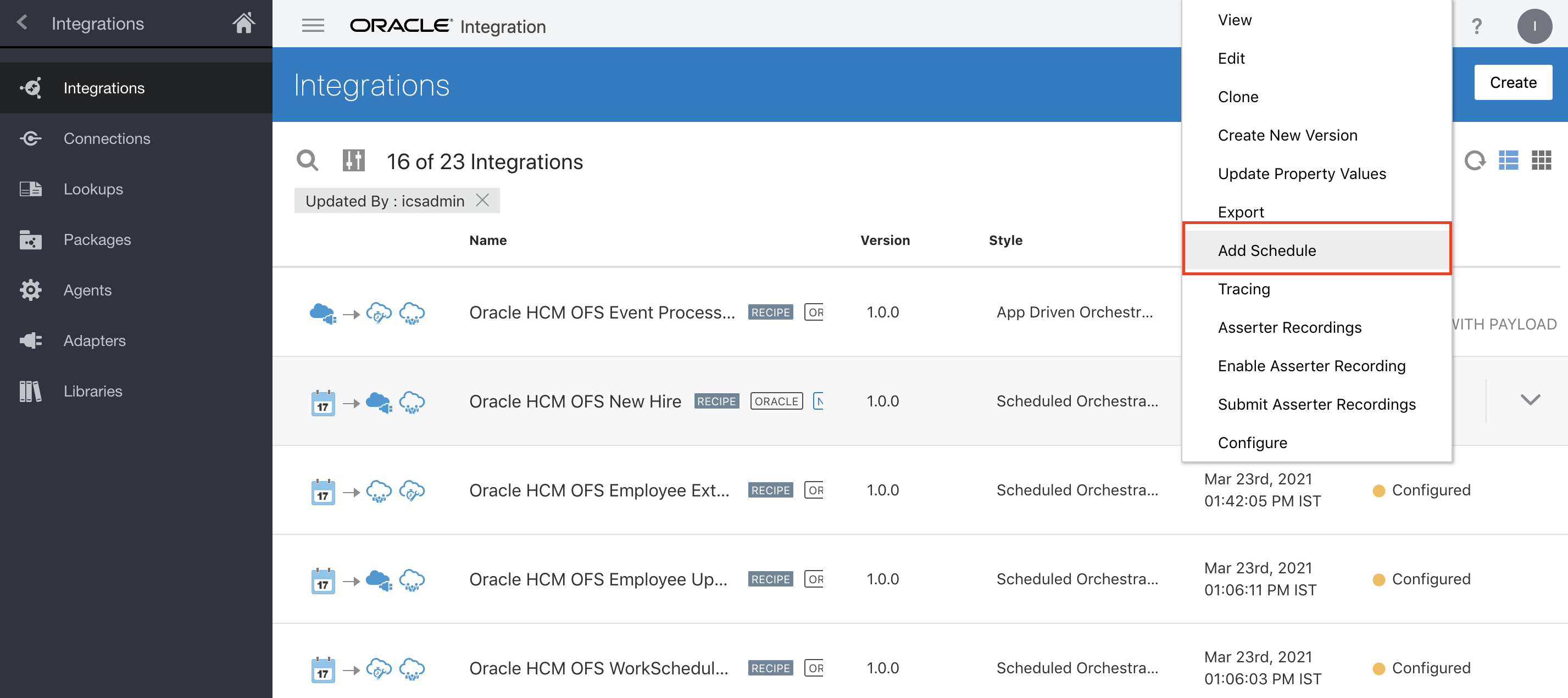

Oracle Integrationフロー
Sl. 番号 ユースケース 入力 スケジュール済統合 推奨計画頻度
1
Oracle HCM CloudからOracle Field Serviceへの従業員詳細のアップロード - 一括抽出
HCM抽出
Oracle HCM OFS従業員抽出
子統合:
  • Oracle HCM OFS抽出ヘルパー
  • Oracle HCM OFS従業員同期ヘルパー
1回のみ実行*
一致するすべての技術者が初めてOracle Field Serviceに同期されます
2
新入社員のデータ転送
公開就業者Rest API
Oracle HCM OFSパーティ同期
子統合:
  • Oracle HCM OFSパーティ同期ヘルパー
毎時*
新規採用者をOracle Field Serviceに同期するために、より頻繁にスケジュールされます
3
従業員詳細がOracle HCM Cloudで更新された場合のOracle Field Serviceのリソース詳細の更新
ATOMフィード
Oracle HCM OFS従業員の更新
子統合:
  • Oracle HCM OFS AtomFeedヘルパー
1日2回*
1日に2回スケジュールできます
4

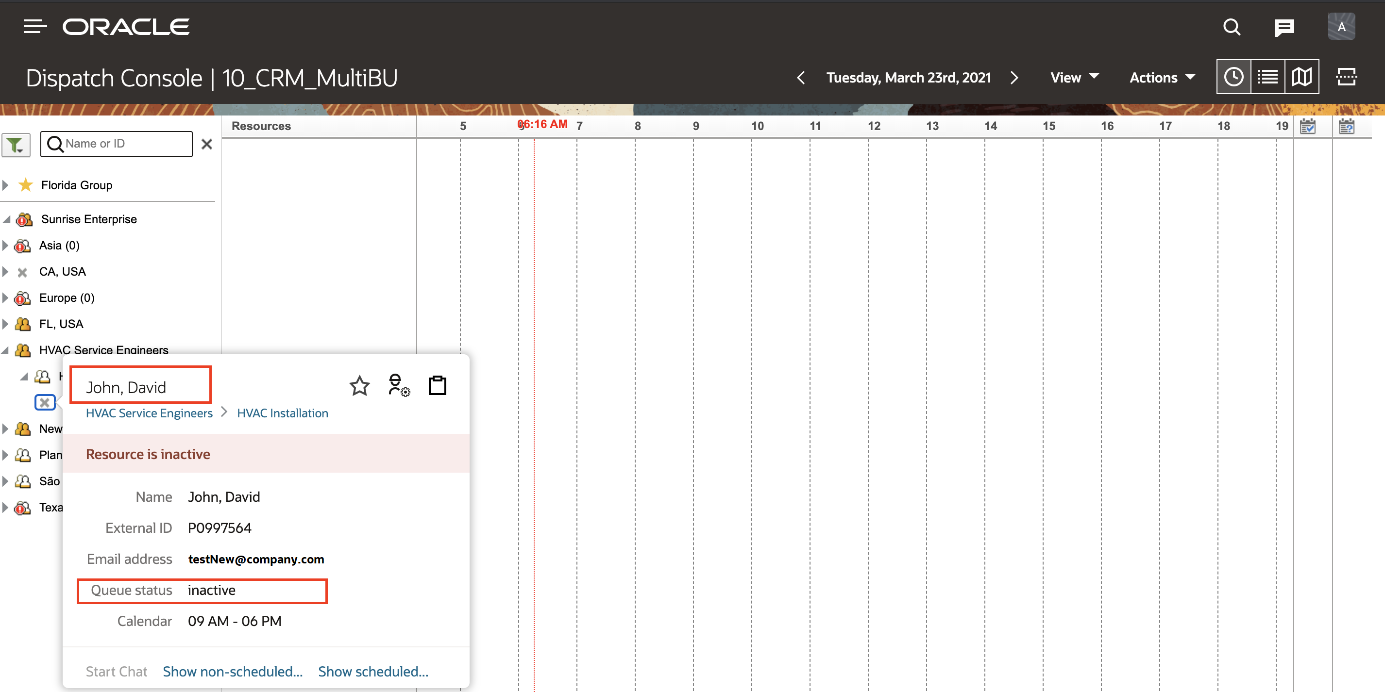

従業員がHCMで退職した場合のOracle Field Serviceでのリソースの中断
ATOMフィード
Oracle HCM OFS従業員退職
子統合:
毎時*
Oracle Field Serviceで終了を同期するために、より頻繁にスケジュールされます
5
就業者の勤務可能性の同期 - フル・モード
パブリック就業者REST API、就業者勤務可能状況REST API
Oracle HCM OFS就業者勤務可能状況
子統合:
  • Oracle HCM OFS就業者勤務可能状況アクティビティ・タイプ
  • Oracle HCM OFS就業者勤務可能状況ヘルパー
  • Oracle HCM OFS就業者勤務可能状況アクティビティ削除
  • Oracle HCM OFS就業者勤務可能状況WS削除
  • Oracle HCM OFS就業者勤務可能状況同期ヘルパー
  • Oracle HCM OFS就業者勤務可能状況WS作成者
  • Oracle HCM OFS就業者勤務可能状況アクティビティ作成
1日1回*
1日に1回スケジュールできます
ノート: スケジュール頻度は単なる推奨であり、要件に基づいて変更できます。

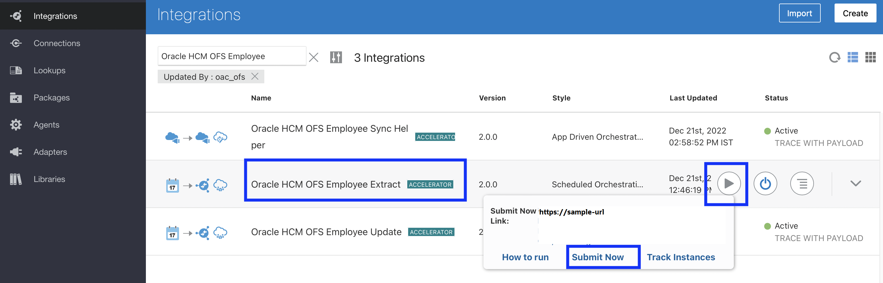

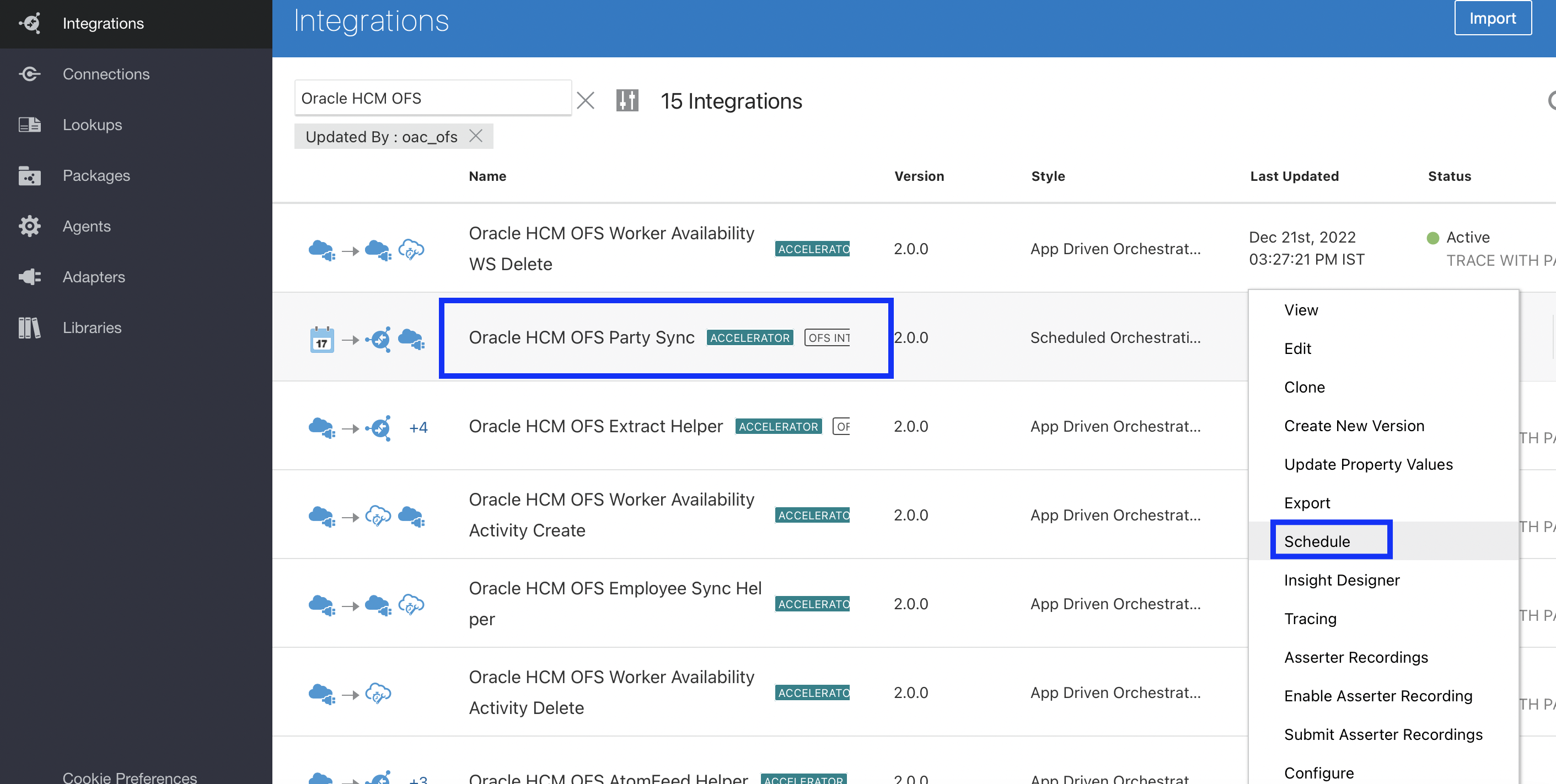

"Oracle HCM OFS従業員抽出" - HCM抽出を使用した従業員詳細のHCMからOFSへのアップロード
アクセラレータは、Oracle HCM Cloud抽出を使用して、従業員詳細をOracle HCM CloudからOracle Field Serviceにアップロードします。 ここでは、従業員抽出および設定構成の詳細を説明します。
アクセラレータは、統合フロー「Oracle HCM OFS従業員抽出」の一部として次の従業員情報を抽出します:
  • 従業員の基本詳細 - これらは、個人番号、名、姓、個人Eメール・アドレス、電話番号、自宅住所などの従業員の基本的な詳細です。
  • 従業員アサイメント詳細 - これらは、割当済ビジネス・ユニット、ジョブ・コード、部門、ユーザー詳細および事業所などの従業員アサイメント詳細です。
抽出フロー
  • 抽出プロセスでは、フィールド技術者、ビジネス・ユニットおよびアサイメント・ステータスに対応するジョブ・コードを持つすべての従業員が「アクティブ」としてフィルタされます。
  • 抽出された従業員詳細は、対応するリソースがOracle Field Serviceで使用できない場合、OFSに作成されます。 そうしないと、Oracle Integrationのマッピングおよびルックアップ構成に基づいて、Oracle Field Serviceのリソース詳細が更新されます。
  • 「Oracle HCM OFS従業員抽出」スケジュール済統合では、抽出ファイルが読み取られ、特定のビジネス・ユニット(ジョブ・コードおよびステータスが「アクティブ」)の従業員が除外されます。 次に、各個人の子統合「Oracle HCM OFS抽出ヘルパー」がトリガーされます。
  • Oracle HCM OFS抽出ヘルパーは、partyIDが生成されているかどうかを確認します。 partyIDが使用できない場合、統合は終了します。 それ以外の場合は、Oracle Field Serviceリソースの作成に必要なデータが準備され、ヘルパー統合"Oracle HCM OFS Employee Sync Helper"がトリガーされます。
  • Oracle HCM OFS Employee Sync Helperは、リソースの作成、ユーザーの作成、リソースのロケーションおよび割当ロケーションの作成を処理する共通のヘルパー統合です。
  • リソースとユーザーはバケットにマップされます(バケットは参照で定義されます。使用可能なマッピングがない場合、リソースはビジネス・ユニットと同じ名前の組織ユニットの下に配置されます)。 リソースには、従業員の自宅住所および従業員アサイメント事業所に対応するリソース事業所も移入されます。
HCM個人番号と同じ外部IDを持つOracle Field Serviceリソースが使用可能な場合、外部IDは'partyID'で更新されます。

  • 「Oracle HCM OFSパーティ同期」は、指定されたジョブ・コードで有効日が>=現在日 - 2日['days'パラメータは変更可能な統合プロパティです]である特定のビジネス・ユニットのすべてのACTIVE従業員を取得するために、公開就業者APIを呼び出します。 サブ統合では、Oracle HCM OFSパーティ同期ヘルパーが個人ごとにトリガーされます。
  • Oracle HCM OFSパーティ同期ヘルパーは、従業員に対してpartyIDが使用可能かどうかを確認します。 partyIDを使用できない場合、統合は終了します。 partyIDが使用可能な場合は、リソース・バケットを検証し、OFSでリソースを作成するためのデータを準備し、統合Oracle HCM OFS従業員同期ヘルパーをトリガーします。

"Oracle HCM OFS従業員の更新" - HCMで従業員詳細が更新されたときOracle Field Serviceのリソースの更新
従業員更新フロー
「Oracle HCM OFS Employee Update」統合により、従業員の更新がほぼリアルタイムでHCMからOracle Field Serviceに渡されます。 このアクセラレータはHCM Atomフィードを使用 - Oracle HCM Cloudから従業員の更新を取得するには、「従業員の更新」をクリックしてください。 HCM Atomフィードをサブスクライブする方法の詳細は、ここにあります。
  • 「Oracle HCM OFS従業員更新」スケジュール済統合では、ジョブ・コード、ビジネス・ユニット名およびアサイメント・ステータス「ACTIVE」に従って、必要な従業員アサイメントが除外されます。 従業員ごとに、「Oracle HCM OFS AtomFeed Helper」子統合がトリガーされます。
  • 「Oracle HCM OFS AtomFeed Helper」は、パブリック就業者APIをコールして、リソースの作成に必要な詳細を取得し、「Oracle HCM OFS従業員同期ヘルパー」ヘルパー統合をコールします。
  • 「Oracle HCM OFS Employee Sync Helper」統合は、マッピング表に示されているように、Oracle HCM CloudからOracle Field Serviceに渡されるデータをマップします。 したがって、対応するリソース詳細はOFSで更新されます。

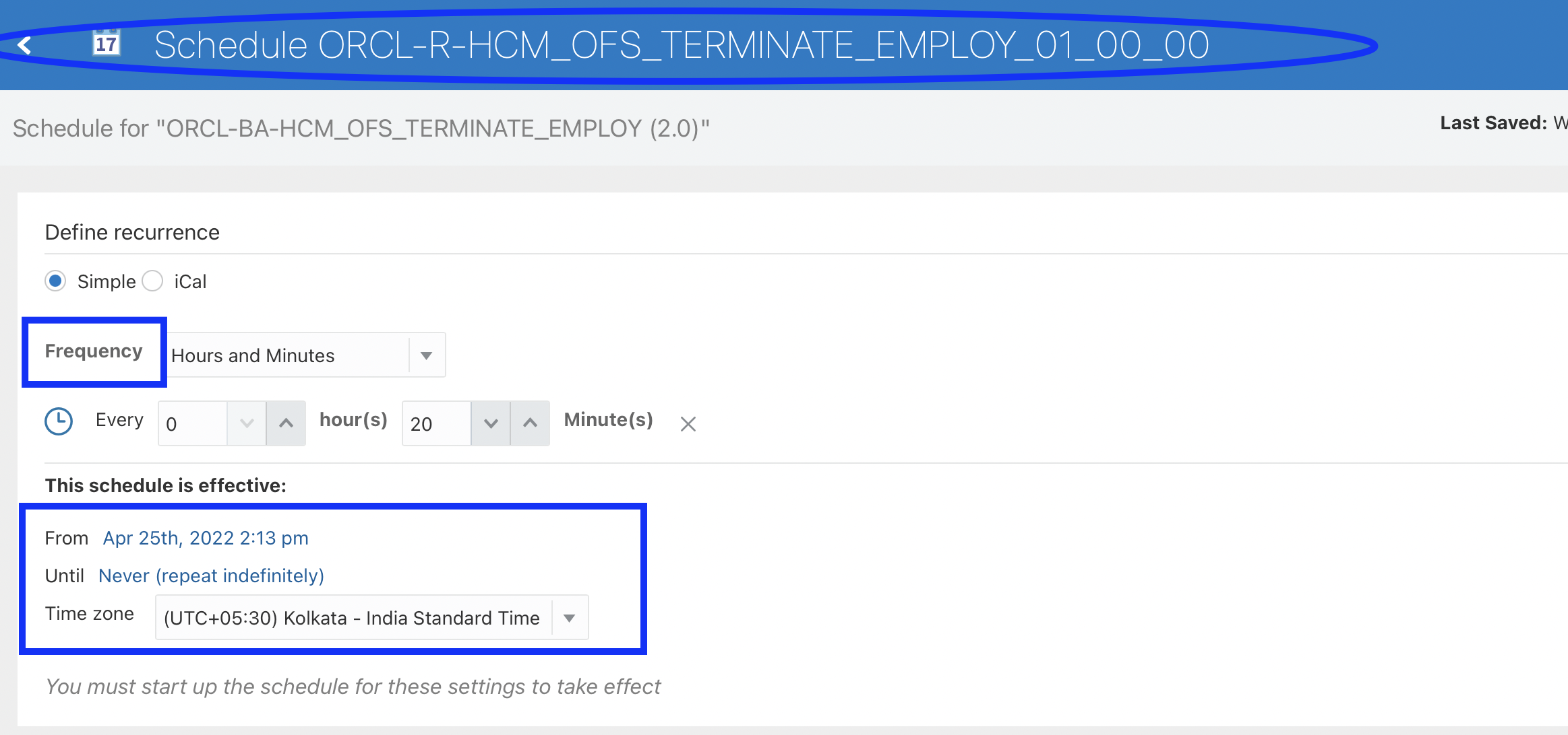

"Oracle HCM OFS従業員退職" - 従業員がHCMで退職したとき、Oracle Field Serviceでのリソースの一時停止
  • Oracle HCM OFS Employee Terminate統合は、退職した従業員の詳細をスケジュールされた方法でOracle HCM CloudからOracle Field Serviceに渡します。
  • 次のステップとして、サブ統合「Oracle HCM OFS AtomFeed Helper」が起動され、Oracle Field Serviceユーザーが更新され、リソース・ステータスが「非アクティブ」に設定されます。
この統合では、Atomフィードにより更新がサブスクライブされます - " 「従業員退職」 ". HCM Atomフィードをサブスクライブする方法の詳細は、「こちら」を参照してください。

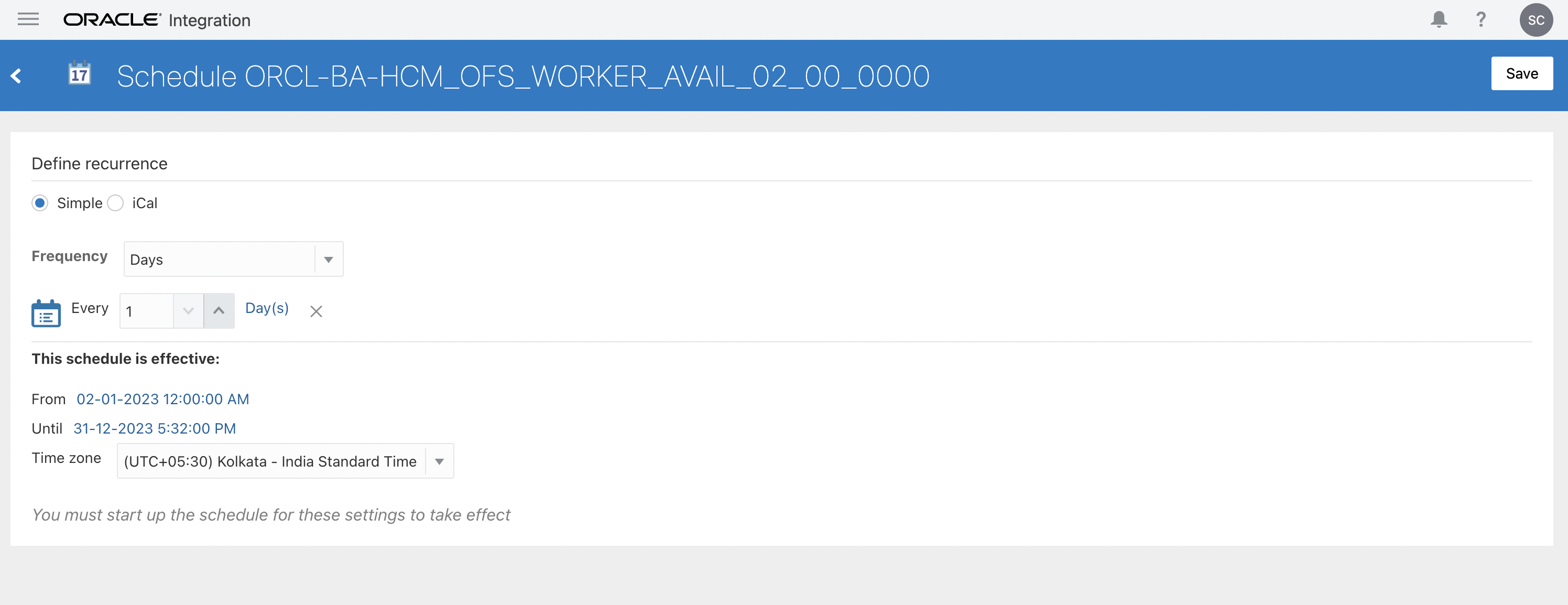

"Oracle HCM OFS就業者勤務可能状況"- リソースの可用性をOracle HCM Cloudから Oracle Field Serviceへの更新
「Oracle HCM OFS就業者勤務可能状況」統合では、リソースのカレンダ可用性がOracle HCM CloudからOracle Field Serviceに更新されます。 リソースの可用性は、祝日、割り当てられた勤務スケジュールと休暇欠勤の間のリソース例外に基づいて計算されます。
統合フロー
  • Oracle HCM OFS Worker Availabilityにより、HCM Public Worker APIが起動され、指定されたビジネス・ユニットおよび特定のジョブ・コードのすべてのACTIVE従業員がフェッチされます。
  • Oracle HCM OFS就業者勤務可能状況アクティビティ・タイプ(サブ統合)は、参照Oracle_HCM_OFS_IntegrationVariablesLookupで構成されたアクティビティ・タイプがOracle Field Serviceにすでに存在するかどうかをチェックします。 存在しない場合は、参照表で構成されている名前とラベルの新しいアクティビティ・タイプが作成されます。
  • Oracle HCM OFS Worker Availability Helperは、有効なジョブ・コードを持つすべての適格従業員のpartyIDをフェッチするAPIを呼び出します。 partyIDが存在する場合、この統合によって就業者可用性APIが起動され、リソース・カレンダの可用性がOracle HCM Cloudから取得されます。 就業者勤務可能状況APIがスケジュールを返す場合、Oracle HCM OFS就業者勤務可能状況アクティビティ削除およびOracle HCM OFS就業者勤務可能状況WS削除が起動され、Oracle Field Serviceのアクティビティおよびスケジュールが消去されます。
  • Oracle HCM OFS就業者勤務可能状況アクティビティ削除(サブ統合)が起動され、apptNumberがPerson ID、開始日と同じである既存のすべての内部アクティビティが消去されますアクティビティの現在の日付および終了日以降のアクティビティは、現在の日付+ 'noOfDays' [Oracle HCM OFS就業者勤務可能状況ヘルパーの整数プロパティ]と等しくなります。
  • Oracle HCM OFS就業者勤務可能状況WS削除サブ統合が起動され、就業者勤務可能状況APIが起動される日付範囲について、Oracle Field Serviceのリソースに対する既存のすべてのスケジュールが消去されます。
  • Oracle HCM OFS就業者勤務可能状況同期ヘルパーは、就業者勤務可能状況APIから各レコードを反復して処理します。
  • Oracle HCM OFS就業者勤務可能状況WS作成者サブ統合が起動され、Oracle Field Serviceにカスタム勤務スケジュールが作成されます。
  • Oracle HCM OFS就業者勤務可能状況アクティビティ作成サブ統合が起動され、リソース例外(勤務スケジュール間の分岐)およびOracle HCM Cloudからの半日の休暇について内部アクティビティがOracle Field Serviceに作成されます。

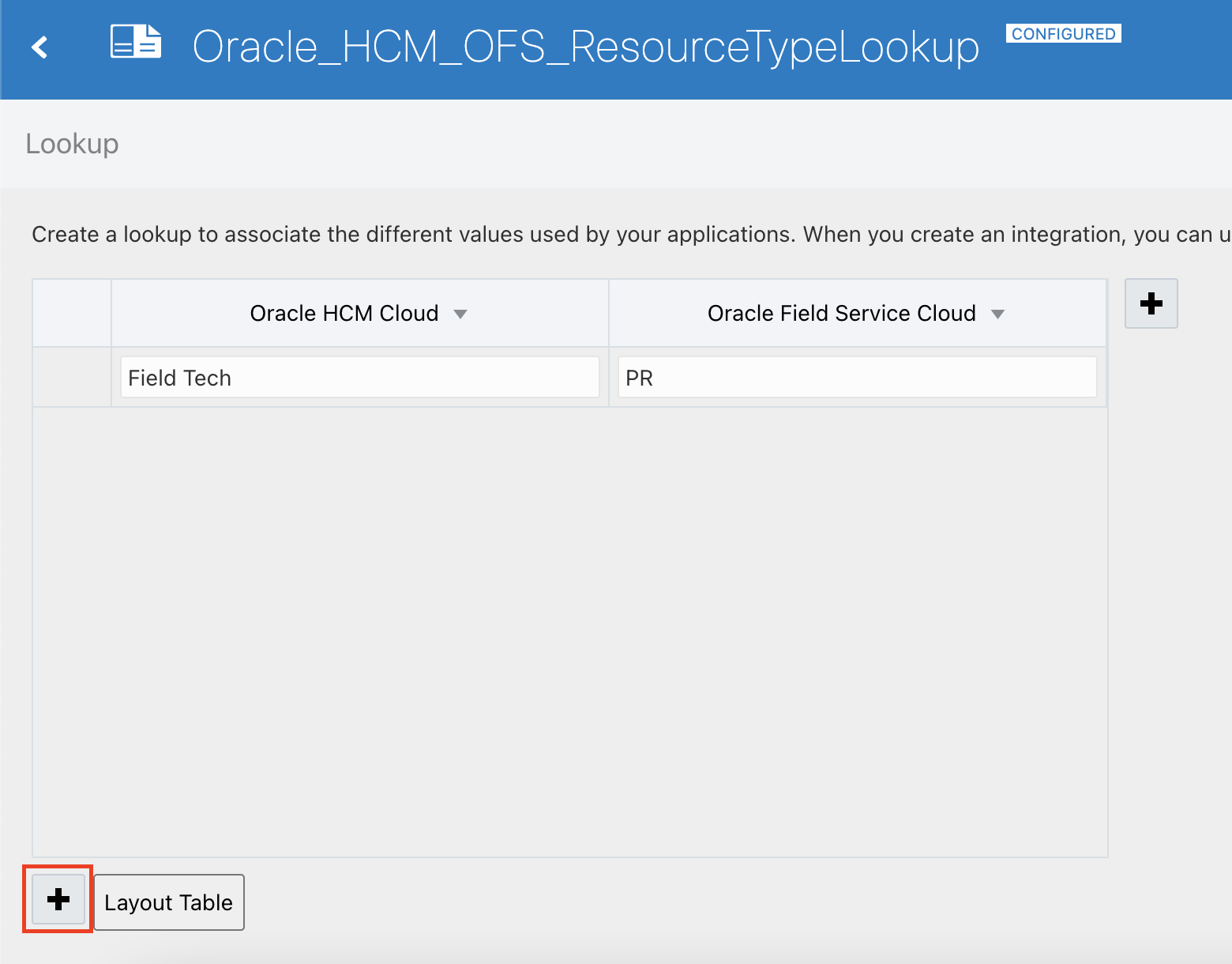

参照構成は、Oracle Field ServiceとOracle HCM Cloudの類似したエンティティを異なる値でマップするのに役立ちます。たとえば、「Field tech」のジョブ・コードをOracle Field Serviceの「技術者」として処理できます。
Oracle HCM CloudからOracle Field Serviceへの統合の一部として、6つの参照があります。 顧客ビジネスの性質に基づいて、値は異なる場合があります。 顧客はビジネス・ニーズに応じてこれらの参照表を構成し、Oracle Integrationで同じ統合を実行できます。
このアクセラレータで使用される参照は、Oracle Integrationの「ホーム」>「統合」>「参照」にリストされます。 構成する参照の名前をクリックし、'+'アイコンをクリックしてさらに値を追加します。
このスクリーンショットは、HCM-Oracle Field Service参照を示しています。
参照
Oracle Integration参照 HCM値の例
説明

統合プロパティの変更方法
統合プロパティを変更するには、次のスクリーンショットに示すナビゲーションに従います:
このスクリーンショットは、プロパティ値の更新メニュー項目を示しています。
このスクリーンショットは、「プロパティ値の更新」ページを示しています。

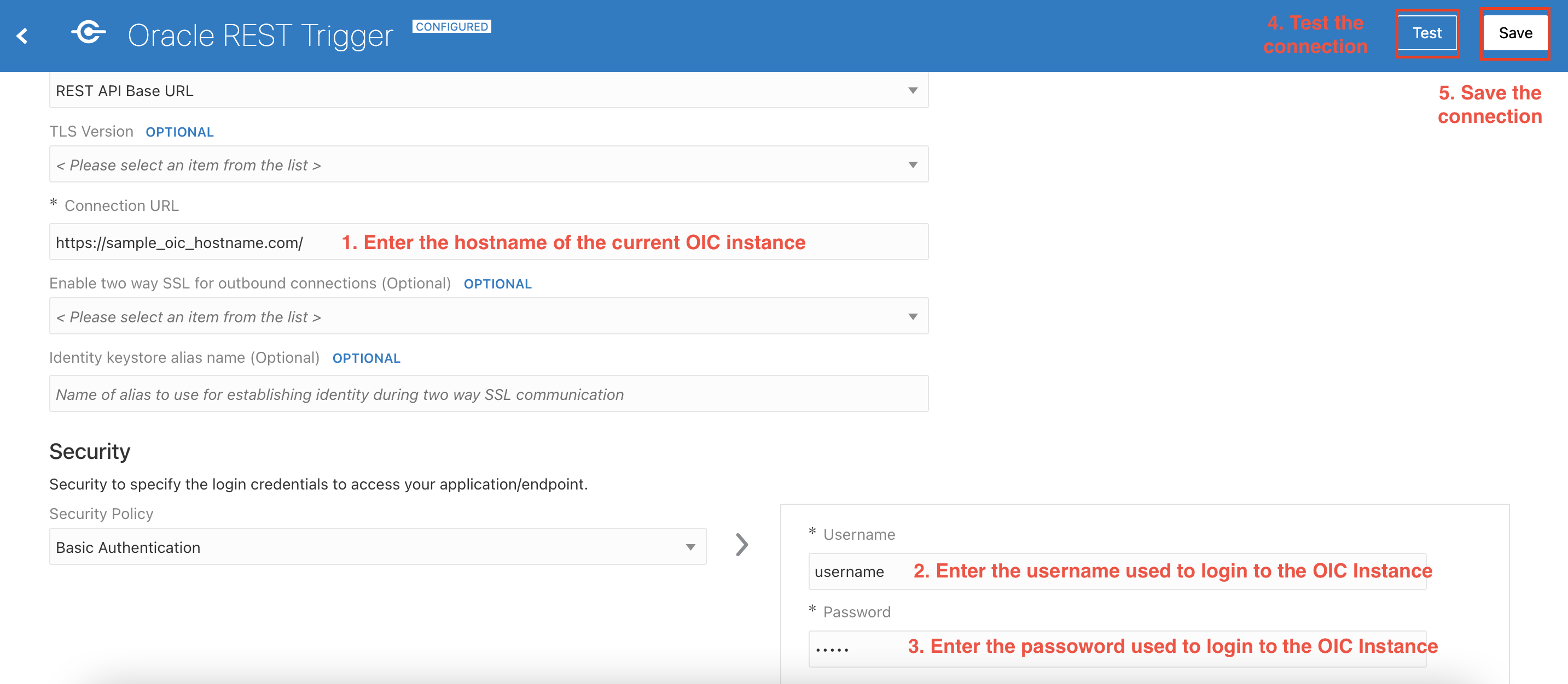

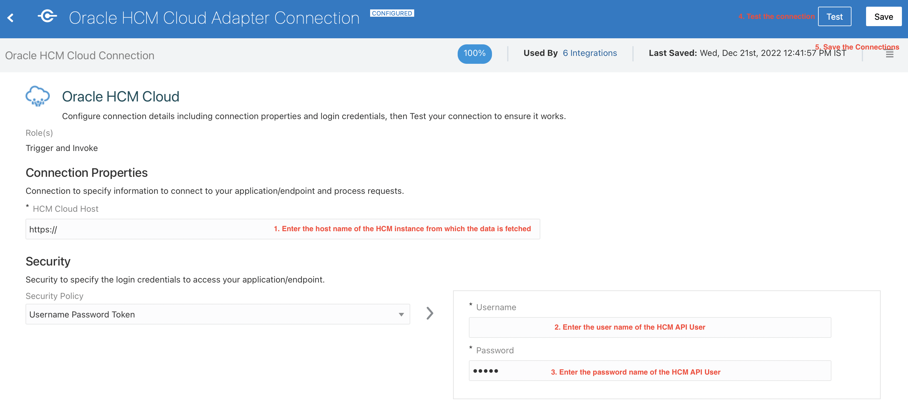

接続構成
ナビゲーション・サイドバーを介してホーム・ページから「統合」>「接続」にナビゲートして、「接続」ページに移動します。 アクセラレータで使用される接続のリストと、Oracle Integrationインスタンス内の他の既存の統合が表示されます。
このスクリーンショットは、Oracle統合内の統合メニュー・オプションを示しています。
このスクリーンショットは、統合の下の接続メニュー・オプションを示しています。
接続名をクリック - イメージのステップ1-5に従って、Oracle RESTトリガーして接続を構成します。
このスクリーンショットは、「Oracle RESTトリガー」ページを示しています。
接続名をクリック - Oracle HCM Cloudイメージのステップ1-5に従って、アダプタ接続を構成し、接続を構成します。
接続名をクリック - Oracle Field Serviceイメージのステップ1-6に従って接続を接続して構成します。
このスクリーンショットは、Oracle Field Service接続ページを示しています。
接続名をクリック - イメージのステップ1-5に従って、Oracle Rest HCM接続を構成し、接続を構成します。
接続名をクリック - Oracle Rest OFS接続を使用し、イメージのステップ1-5に従って接続を構成します。
統合変数の構成
インスタンス構成に基づいて統合変数の参照を編集する必要があります。 "Oracle_HCM_OFS_IntegrationVariablesLookup"には次の変数が含まれます:
統合変数
統合変数 サンプル値 使途
HCM_BusinessUnitName
Supremo USビジネス・ユニット
従業員を除外するために使用するビジネス・ユニット。 カンマで区切られた複数のビジネス・ユニットをサポートします。
HCM_JobCode
JOB0001
技術者の除外に使用するジョブ・コード。 複数の職務コードをカンマ区切りでサポートします。
OFS_Timezone
東部
リソースに関連付ける必要があるOFSのTimeZone値("America/New_York"など)。
OFS_OrganisationTypeLabel
OU
組織タイプ。
OFS_OrganisationID
SUNRISE
OFSの法的エンティティのリソースID。
OFS_DefaultLanguage
エン
リソースのデフォルト言語。
ResourceExceptions
構成された値がOFSに存在しない場合は、新しいアクティビティ・タイプが作成されます。 Oracle HCM Cloudからのリソース例外および半日休暇は、OFS_DefaultActivityTypeにマップされたタイプの内部アクティビティとして作成されます。

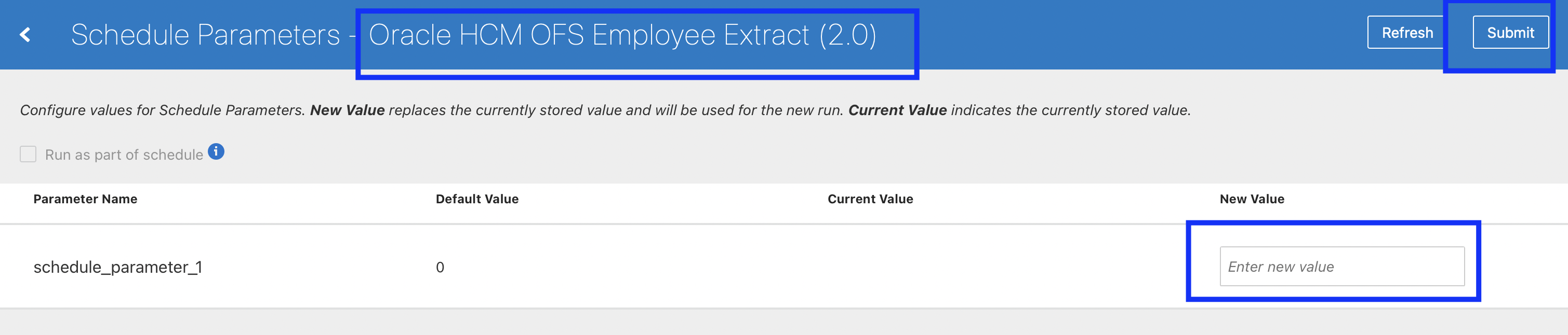

Oracle HCM OFS従業員抽出
  1. 次の統合がアクティブ化されていることを確認してください - Oracle HCM OFS従業員抽出、Oracle HCM OFS抽出ヘルパーおよびOracle HCM OFS従業員同期ヘルパー。
  2. Oracle HCM Cloudから抽出を送信します。 抽出 - HCM_EmployeeExtractに使用できる送信済抽出結果が少なくとも1つあることを確認してください。
  3. Oracle Integrationから統合を送信します。 「送信」ボタン>「送信」をクリックします。
このスクリーンショットは、「Oracle HCM OFS従業員抽出アクセラレータ」オプションを示しています。
このスクリーンショットは、「Oracle HCM OFS従業員抽出アクセラレータ」オプションの「スケジュール・パラメータ」ページを示しています。

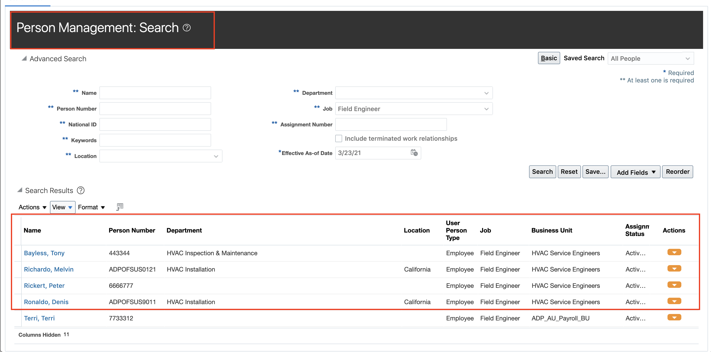

この統合フローの検証方法
抽出から一致するフィルタ基準を持つ従業員は、対応する組織単位および部門の下のOracle Field Serviceに作成されます。
フィルタ基準を使用したHCMデータ: (「自分のクライアント・グループ」>「個人管理」)
このスクリーンショットは、HCMの個人管理検索ページを示しています。
Oracle Field Serviceインスタンス - ディスパッチ・コンソール - リソース詳細が更新されました
このスクリーンショットは、Oracle Field Serviceの更新されたリソースの詳細を示しています。
  1. 次の統合がアクティブ化されていることを確認 - Oracle HCM OFS従業員同期ヘルパー、Oracle HCM OFSパーティ同期ヘルパーおよびOracle HCM OFSパーティ同期
  2. 統合をスケジュールします。 統合の横にある「統合」>「処理」ボタンをクリック - 「Oracle HCM OFSパーティ同期」>「スケジュールの追加」メニュー > 頻度、開始日、終了日、タイムゾーンなどのスケジュール詳細を入力します。
このスクリーンショットは、Oracle HCM OFSパーティ同期アクセラレータのスケジュールを示しています。
このスクリーンショットは、Oracle HCM OFSパーティ同期アクセラレータをスケジュールするための頻度フィールドを示しています。

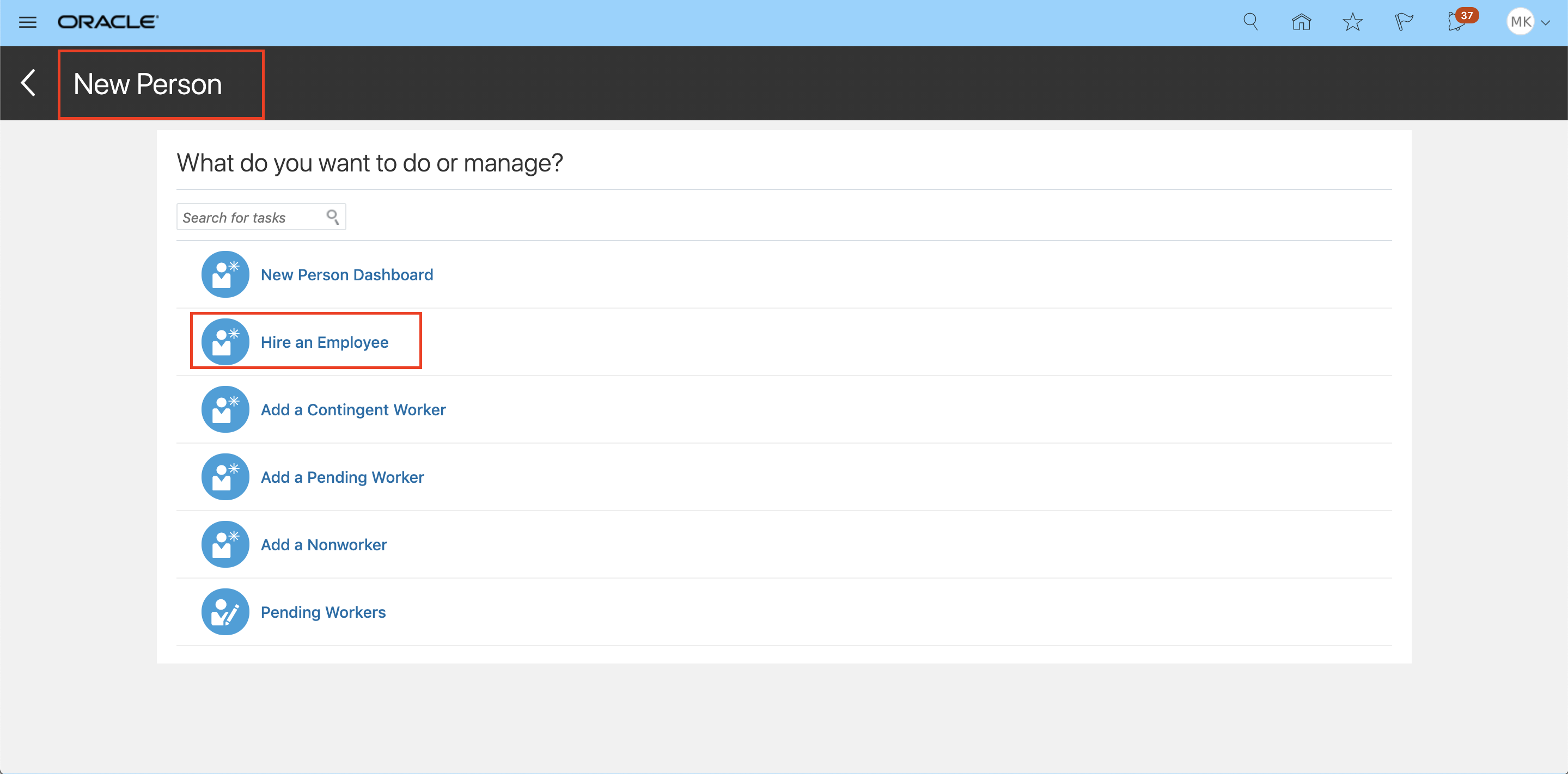

  1. Oracle HCM Cloudに新規採用を作成します。 「ログイン」>「自分のクライアント・グループ」>「新規個人」>「従業員の採用」に移動します。
このスクリーンショットは、「新規個人」ページの従業員の採用オプションを示しています。
このスクリーンショットは、新規採用の個人詳細を示しています。
  1. 各画面ですべての必須フィールドに入力し、追加された詳細を発行します。 新しく作成した従業員が「個人管理」画面に表示されていることを確認します。
  2. スケジュールに従って次の発行を待機します。 対応するリソースが、新規採用基本情報および事業所情報とともにOracle Field Serviceに作成されます。

Oracle HCM-OFS従業員の更新
  1. 次の統合がアクティブ化されていることを確認 - Oracle HCM OFS Employee Sync Helper、Oracle HCM OFS Extract HelperおよびOracle HCM OFS Employee Update
  2. インテグレーションをスケジュールします。 統合の横にある「統合」>「処理」ボタンをクリック - 「Oracle HCM OFS従業員更新」>「スケジュールの追加」メニュー > 頻度、開始日、終了日、タイムゾーンなどのスケジュール詳細を入力します。
このスクリーンショットは、Oracle HCM OFS Employee Update Acceleratorのスケジュール設定を示しています。
このスクリーンショットは、Oracle HCM OFS Employee Update Acceleratorをスケジュールするための頻度フィールドを示しています。
各画面のすべての必須フィールドに入力し、追加された詳細を送信します。 新しく作成した従業員が「個人管理」画面に表示されていることを確認します。
この統合フローの検証方法

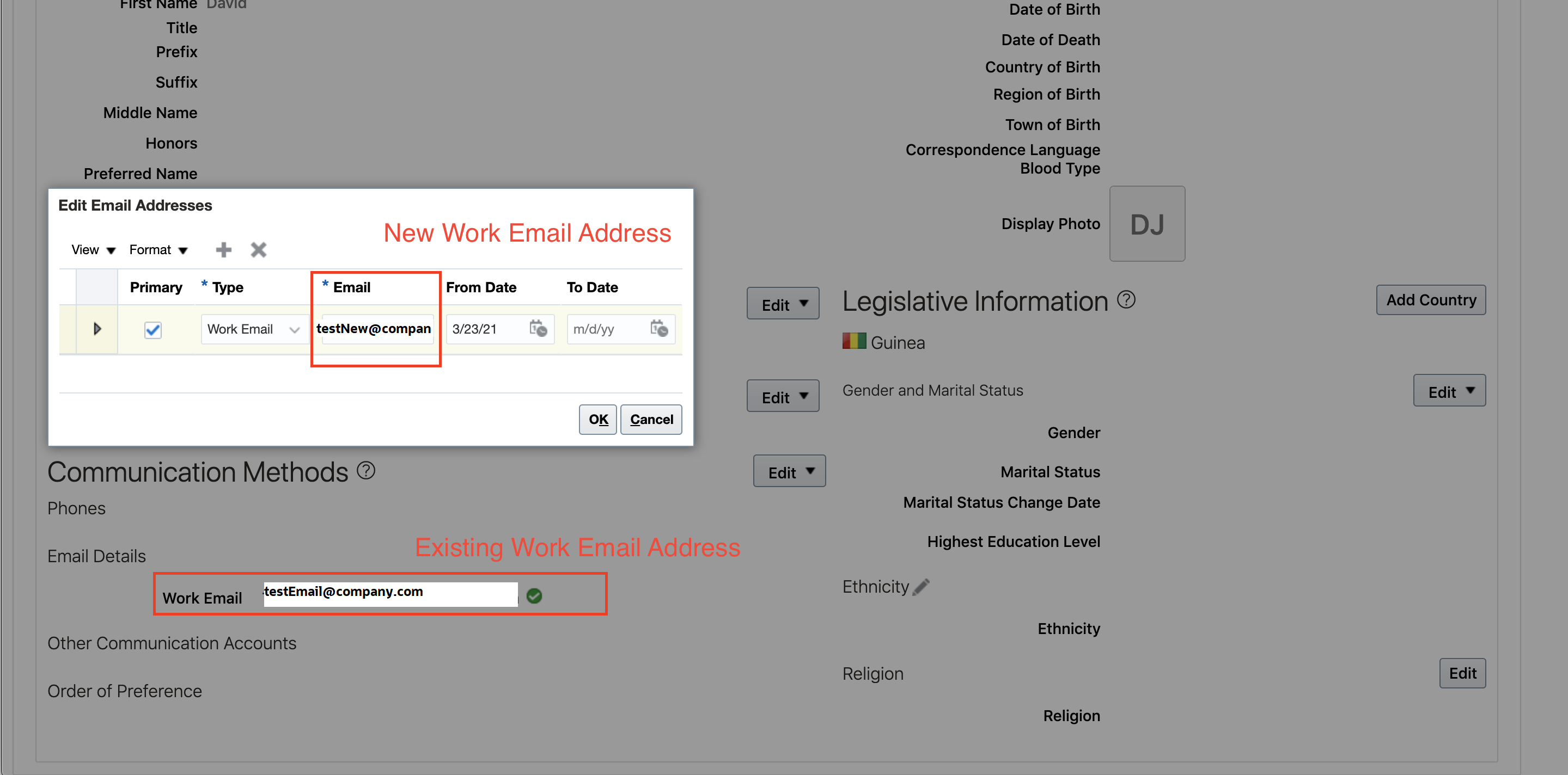

  1. Oracle HCM Cloudで従業員/就業者を更新します。
  2. スケジュールに従って次の発行を待機します。 Oracle Field Service内の対応するリソースが、対応する情報で更新されます。
このスクリーンショットは、HCMの従業員の新しい勤務先Eメールを示しています。
このスクリーンショットは、Oracle Field Serviceの更新されたリソースEメールIDを示しています。
Oracle HCM OFS退職従業員
  1. 次の統合がアクティブ化されていることを確認 - Oracle HCM OFS抽出ヘルパーおよびOracle HCM OFS退職従業員
  2. インテグレーションをスケジュールします。 統合の隣にある「統合」>「処理」ボタン - 「Oracle HCM OFS従業員終了」>「スケジュールの追加」メニュー > 頻度、開始日、終了日、タイムゾーンなどのスケジュール詳細を入力します。
このスクリーンショットは、Oracle HCM OFS退職従業員アクセラレータのスケジューリング・オプションを示しています。
このスクリーンショットは、従業員を終了するための頻度フィールドを示しています。
各画面のすべての必須フィールドに入力し、追加された詳細を発行します。 新しく作成した従業員が「個人管理」画面に表示されていることを確認します。
統合フローの検証方法
  1. Oracle HCM Cloudで従業員を終了します。
  2. スケジュールに従って次の発行を待機します。 Oracle Field Service内の対応するリソースおよびユーザー・レコードは非アクティブになります。
このスクリーンショットは、退職した従業員がOracle Field Serviceで非アクティブであることを示しています。
Oracle HCM-OFS就業者勤務可能状況
  1. 次の統合がアクティブ化されていることを確認 - Oracle HCM OFS Worker Availability, Oracle HCM OFS Worker Availability Activity Type, Oracle HCM OFS Worker Availability Helper, Oracle HCM OFS Worker Availability Activity Delete, Oracle HCM OFS Worker Availability WS Delete, Oracle HCM OFS Worker Availability Sync Helper, Oracle HCM OFS Worker Availability WS Creator, Oracle HCM OFS Worker Availability Activity Create.
  2. インテグレーションをスケジュールします。 統合の横にある「統合」>「処理」ボタンをクリック - 「Oracle HCM OFS就業者可用性」>「スケジュールの追加」メニュー > 頻度、開始日、終了およびタイムゾーンなどのスケジュール詳細を入力します。
このスクリーンショットは、スケジュールの追加メニュー・オプションを示しています。
このスクリーンショットは、就業者勤務可能状況のデータ交換をスケジュールするための詳細を示しています。
統合フローの検証方法
  1. Oracle HCM Cloudで個人の勤務スケジュール詳細を更新します。
  2. 次の統合を待機し、スケジュールに従って送信します。 Oracle Field Service内の対応するリソースは、対応する作業スケジュールの更新で更新されます。
このスクリーンショットは、HCMの個人のスケジュール詳細を示しています
このスクリーンショットは、Oracle Field Serviceの更新されたリソース・カレンダを示しています。
このスクリーンショットは、Oracle Field Serviceの内部アクティビティとして追加されたリソース例外を示しています。

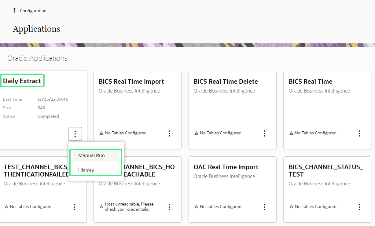

概要
この新機能では、顧客が前日の日次抽出ファイルを再生成する場合に対処します。 これで、顧客は「構成」>「アプリケーション」画面から自分でファイルを再生成できるようになりました。
さらに、この画面では、自動および手動の両方の日次抽出実行の履歴を表示できるようになりました。
機能を使用できるユーザー
この機能はすべての顧客が使用できます。
動作

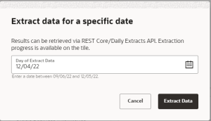

手動日次抽出実行

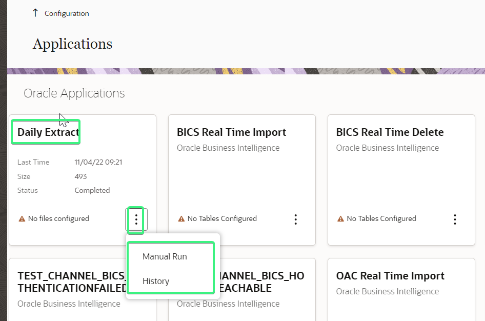

更新23Aに更新した後、「構成」>「アプリケーション」ページに移動し、「日次抽出」アプリケーションの右下にある「:」を押します。 次のスクリーンショットに示すように、新しい手動実行メニュー・オプションがリストに追加されました:
このスクリーンショットは、日次抽出タイルの手動実行メニュー・オプションを示しています。
手動実行をクリックすると、日次抽出手動実行抽出日を選択できるページが表示されます:
このスクリーンショットは、抽出する日付を選択するダイアログ・ボックスを示しています。
次の日付範囲から日付が選択されています: 今日から(今日 - 90日)。 デフォルト値は昨日です。 日付の下のヒントは、手動実行日付範囲を示しています。
抽出日を選択してデータの抽出を押すことができます。 このページでは、手動実行を開始できるかどうかが検証されます。 このスクリーンショットは、検証エラーを示しています:
このスクリーンショットは、手動実行を選択した場合の検証エラーを示しています。
手動日次抽出には1日のみ選択できます。 数日間または日付範囲のデータを抽出する必要がある場合は、複数の手動日次抽出の実行を1つずつ開始できます。
インスタンスごとに1つの同時日次抽出プロセス(自動または手動)のみをトリガーできます。 したがって、インスタンスが日次抽出タスクをすでに実行している場合、手動実行ボタンは表示されません。
このページに表示される可能性のあるエラー
日次抽出ページで考えられるエラー
エラー 説明
手動実行を開始できません。 30分後にプロセスを再実行してください。
日次抽出モジュールはリクエストを受け入れませんでした。
パラレル日次抽出ジョブ。 30分後にプロセスを再実行してください。
自動日次抽出ジョブが進行中です。
複数の日間にわたって日次抽出エクスポートを実行する必要がある場合は、前の手動実行が終了してから各日に対して手動実行を実行する必要があります。
日次抽出手動実行では、自動日次抽出と同じフォーマットおよびロケーションにファイルが生成されます。 したがって、自動日次抽出のファイルは上書きされます。
日次抽出アプリケーションの下部には、次の2つの新しいステータスが表示されます:
このスクリーンショットは、日次抽出がリクエストされた日付を示しています。
このスクリーンショットは、「手動実行」オプションを使用してリクエストされた日次抽出の進行状況を示しています。
日次抽出のステータス
ステータス 説明
'YYYY-DD-MM'の実行がリクエストされました
手動実行はユーザーによってリクエストされ、処理待ちです。
'YYYY-DD-MM'の実行が進行中です: 残り%
手動実行または自動実行が進行中です。
日次抽出実行履歴の表示
更新23Aに更新した後、「構成」>「アプリケーション」ページに移動し、「日次抽出」アプリケーション・タイルの右下にある「:」を押します。 新しい履歴ボタンがリストに追加されました:
このスクリーンショットは、日次抽出タイルの履歴メニュー・オプションを示しています。
履歴ボタンを押すと、次のページが表示され、このインスタンスの過去20回の日次抽出実行(自動と手動の両方)の履歴を確認できます:
このスクリーンショットは、日次抽出履歴を示しています。
この機能により、顧客は過去の日付の日次抽出ファイルを自分で生成できます。 日次抽出の自動実行と手動実行の両方の履歴を表示することもできます。

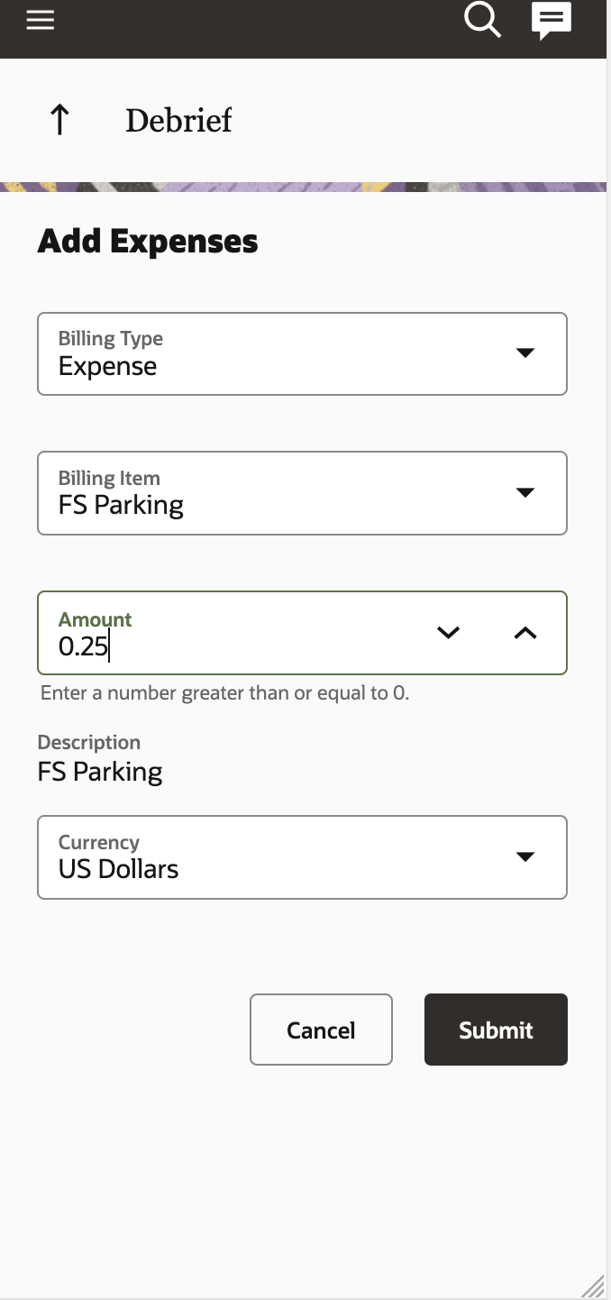

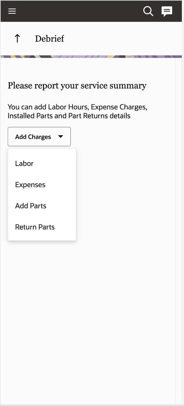

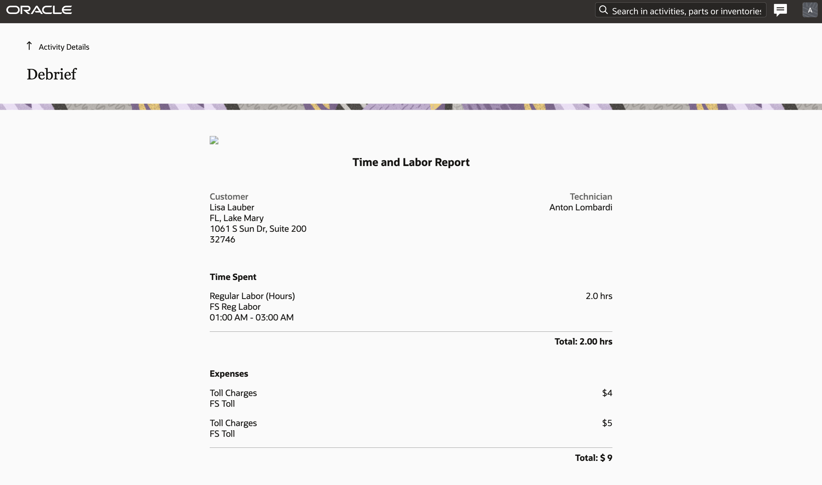

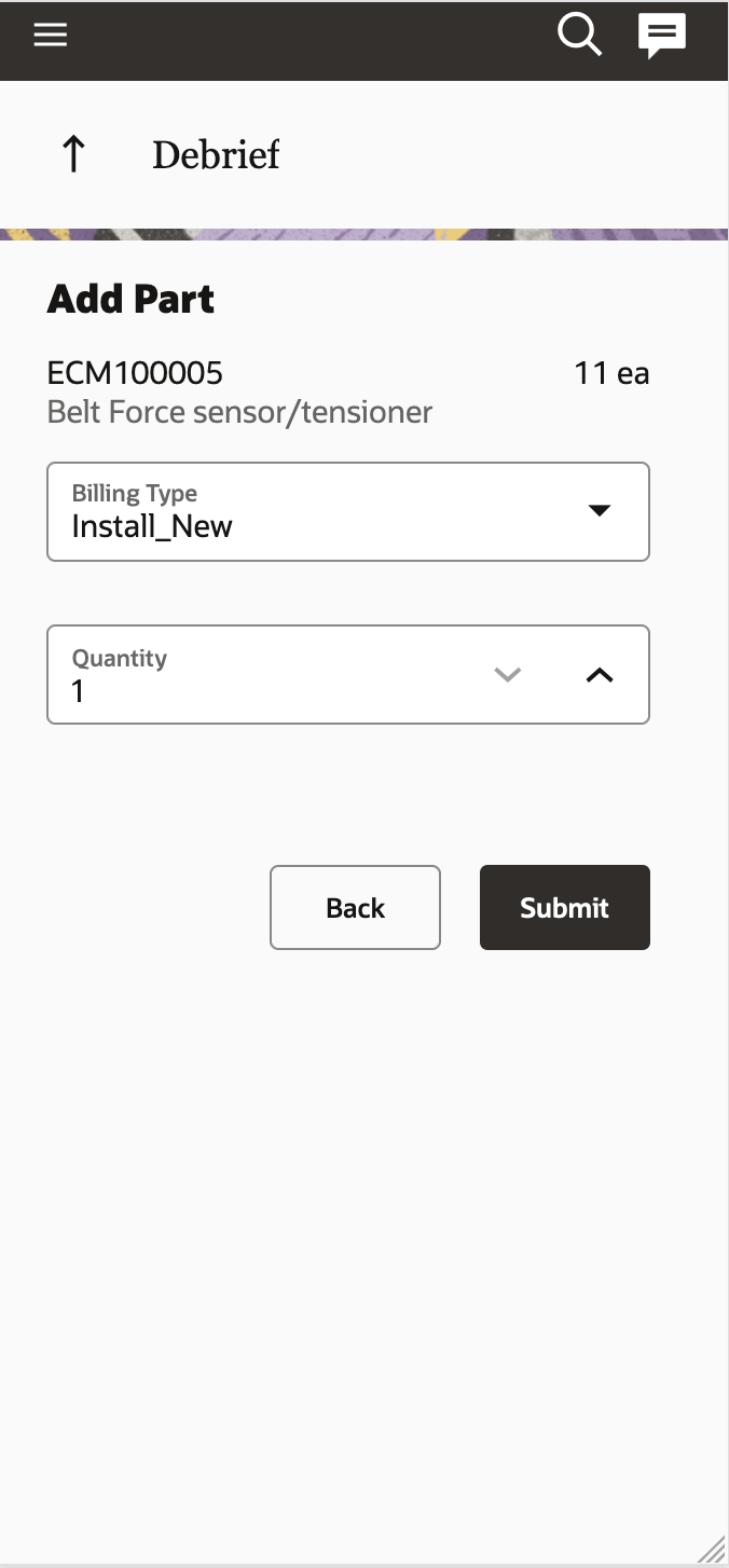

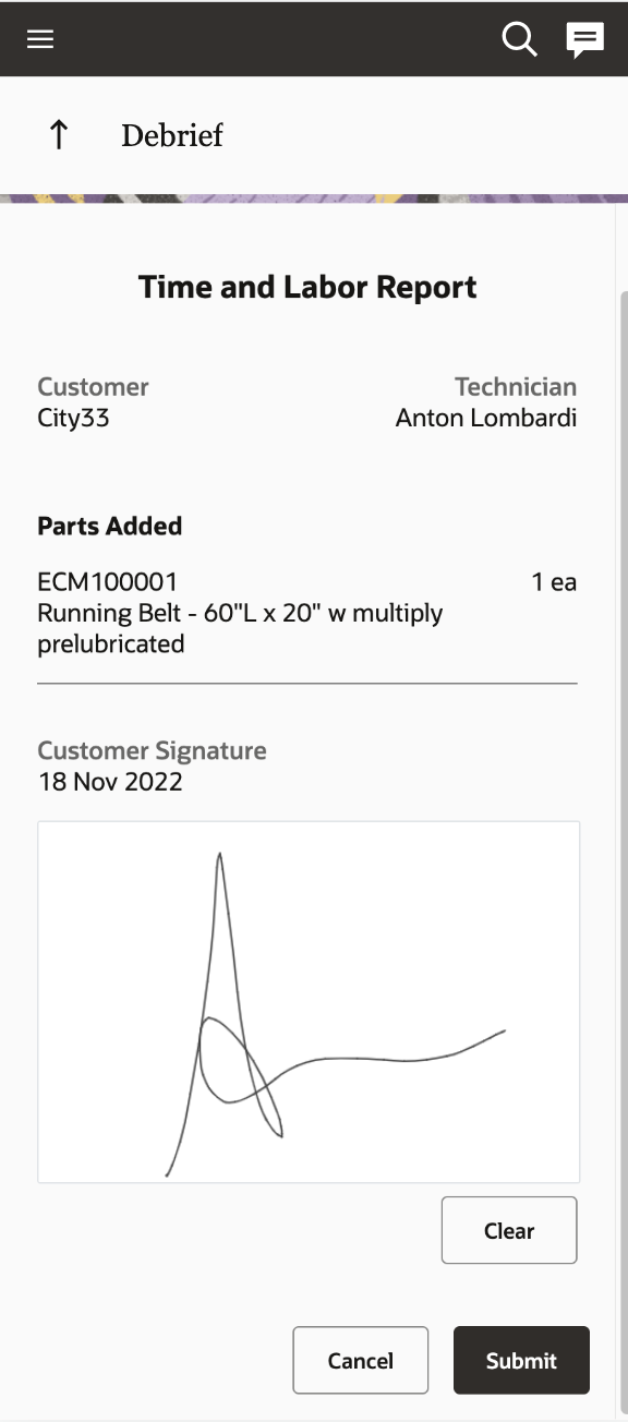

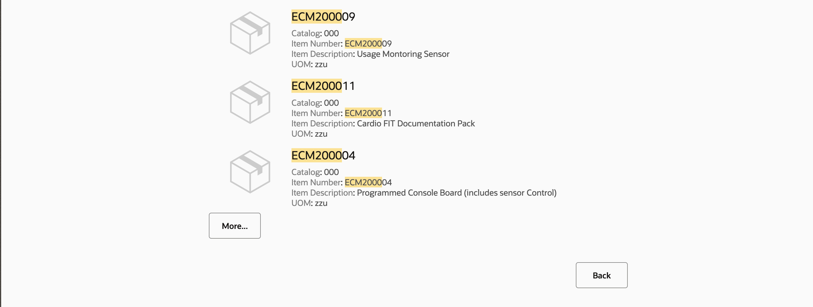

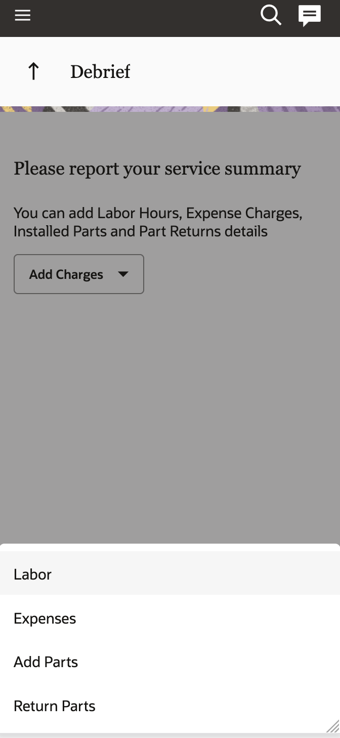

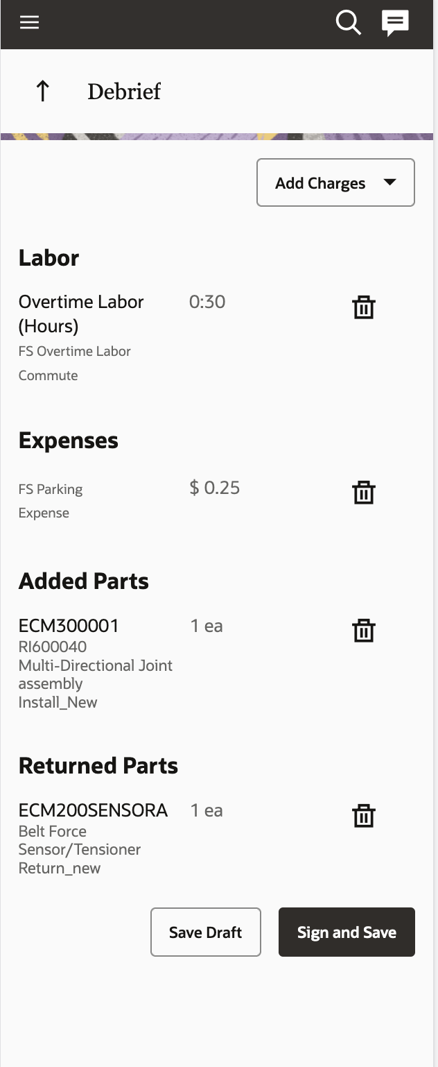

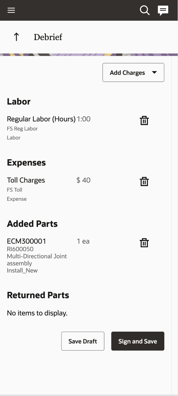

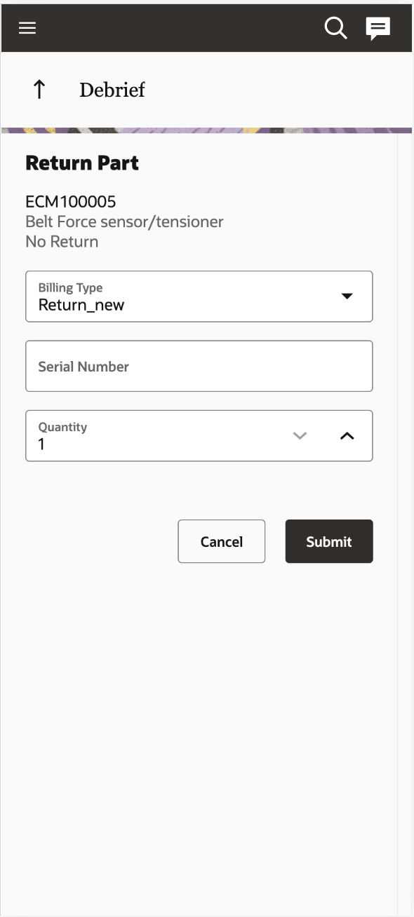

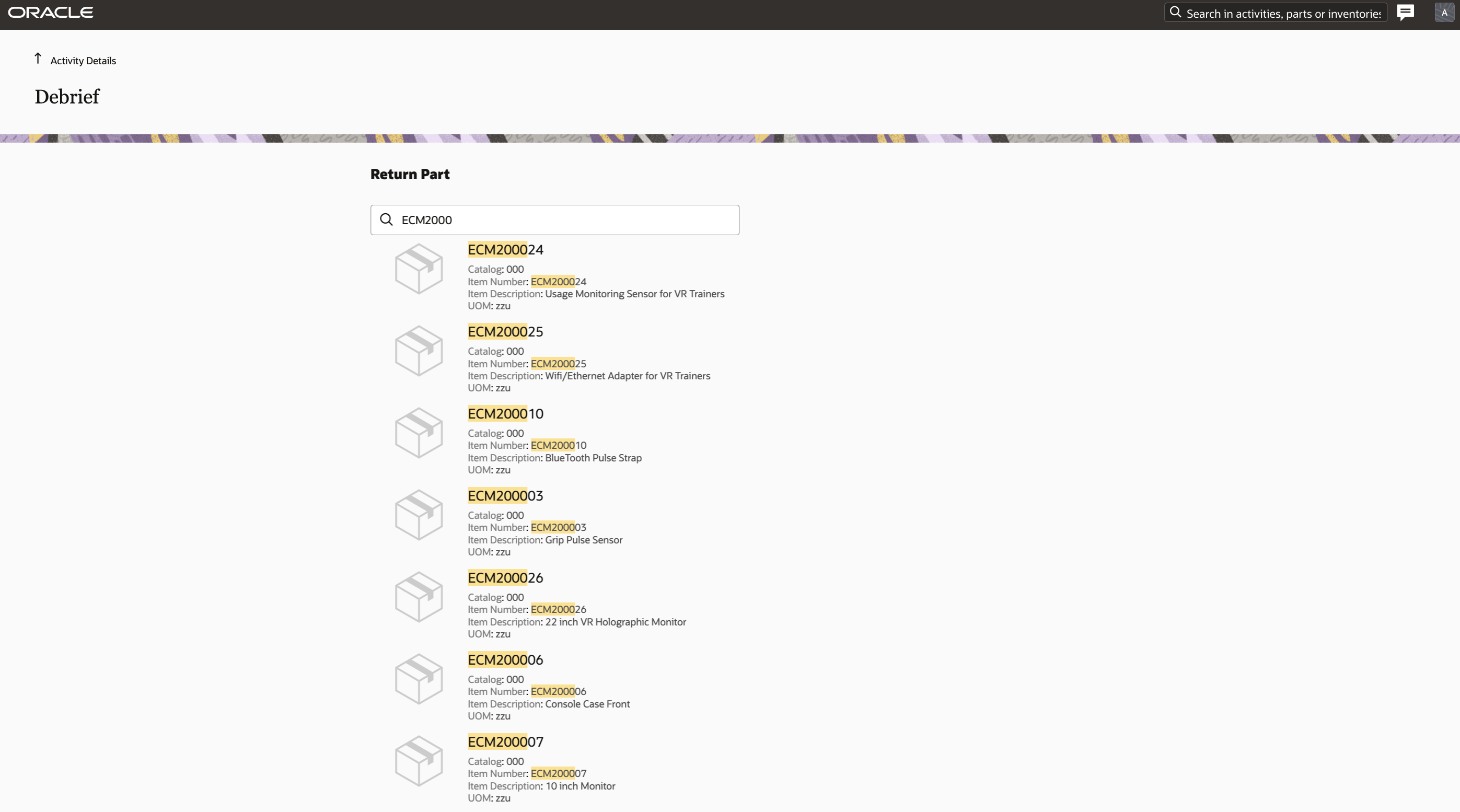

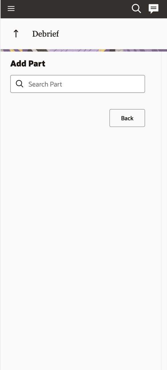

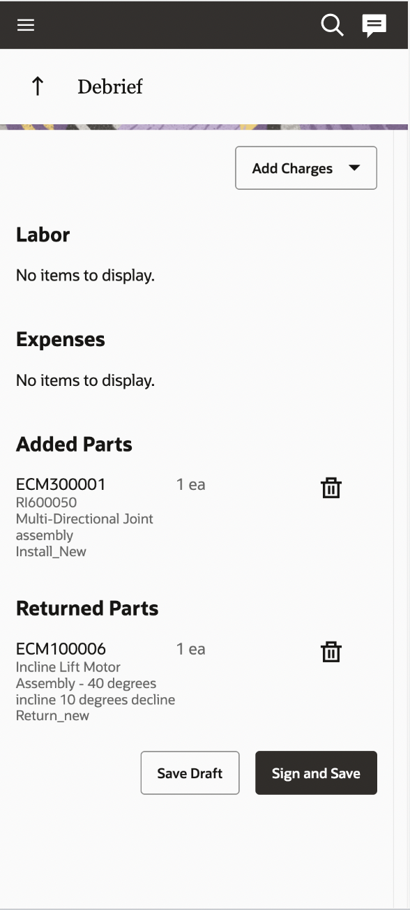

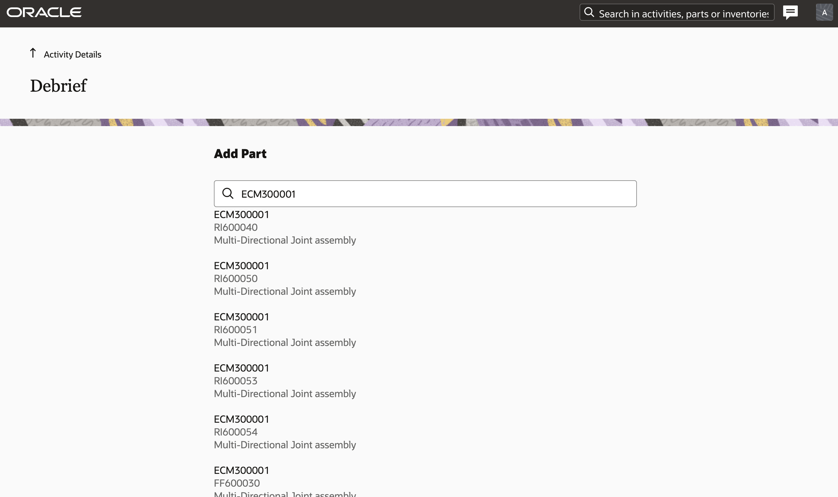

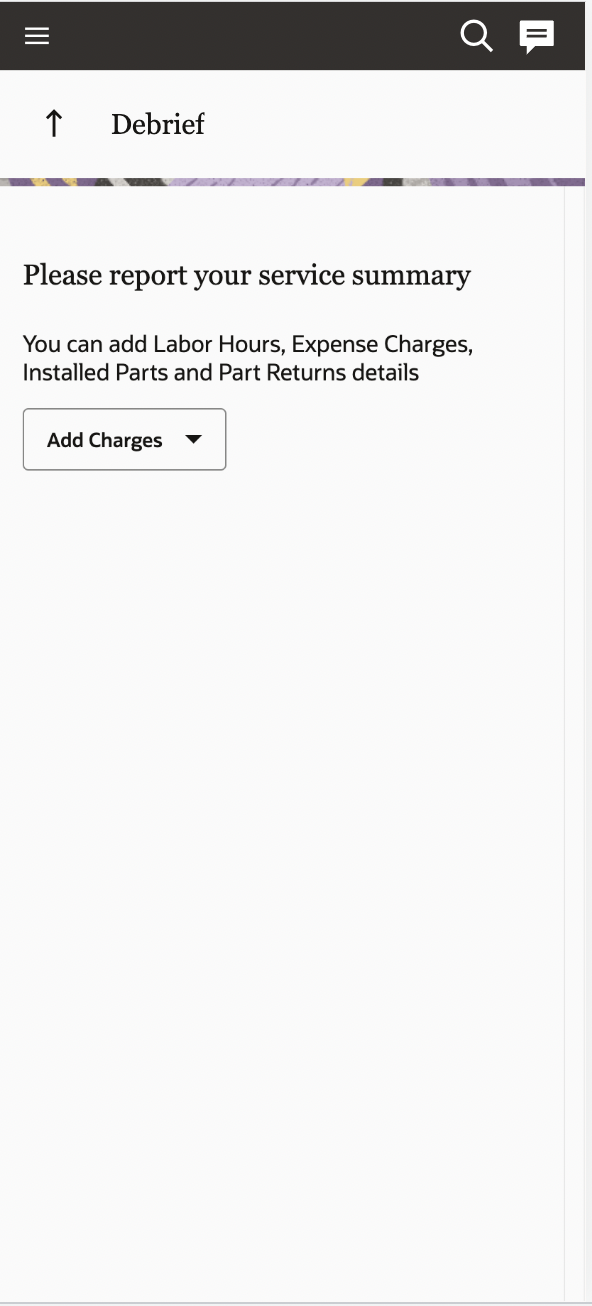

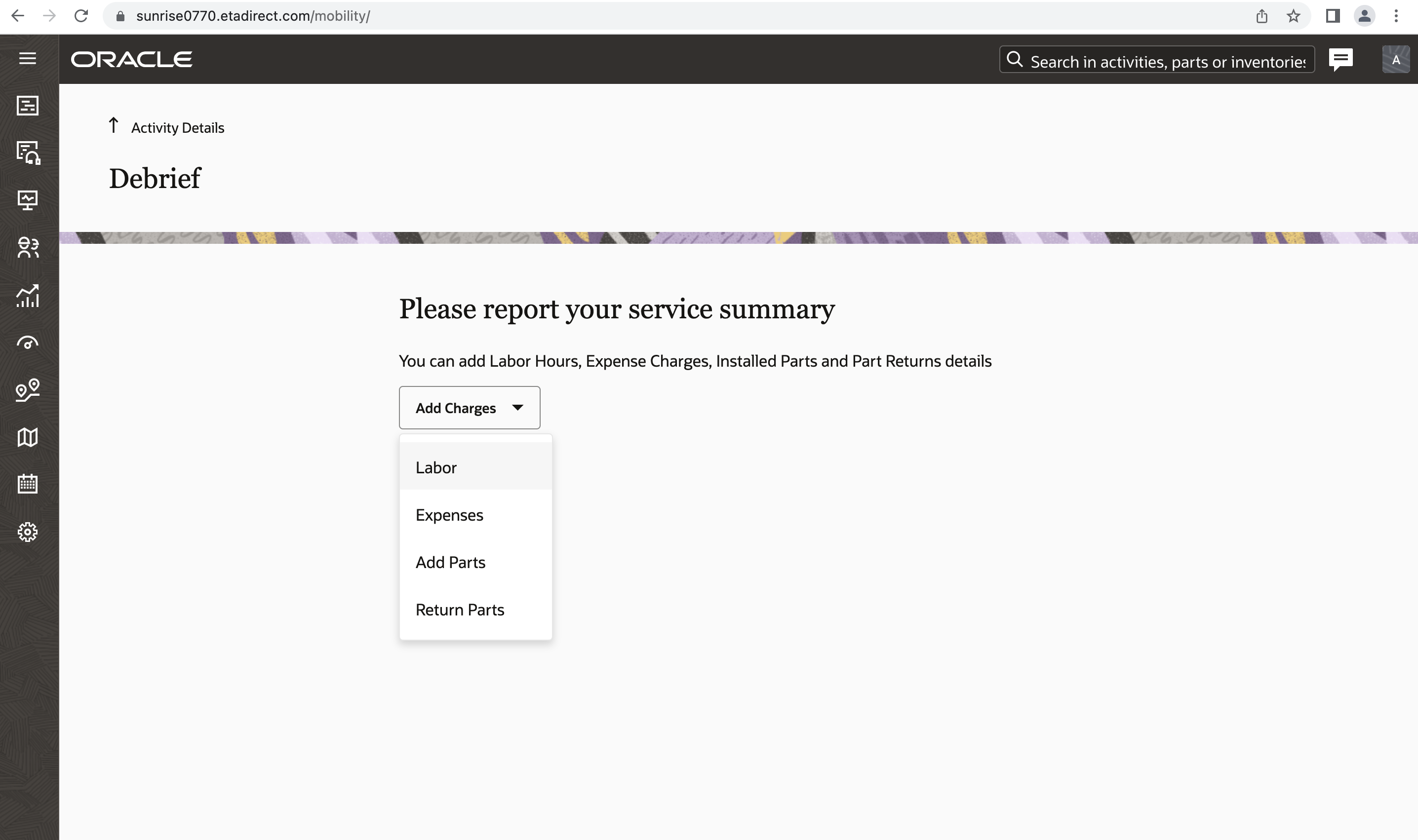

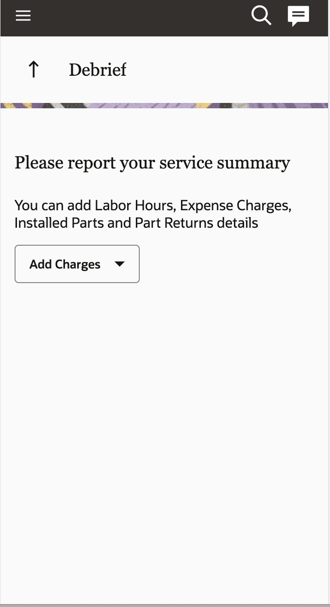

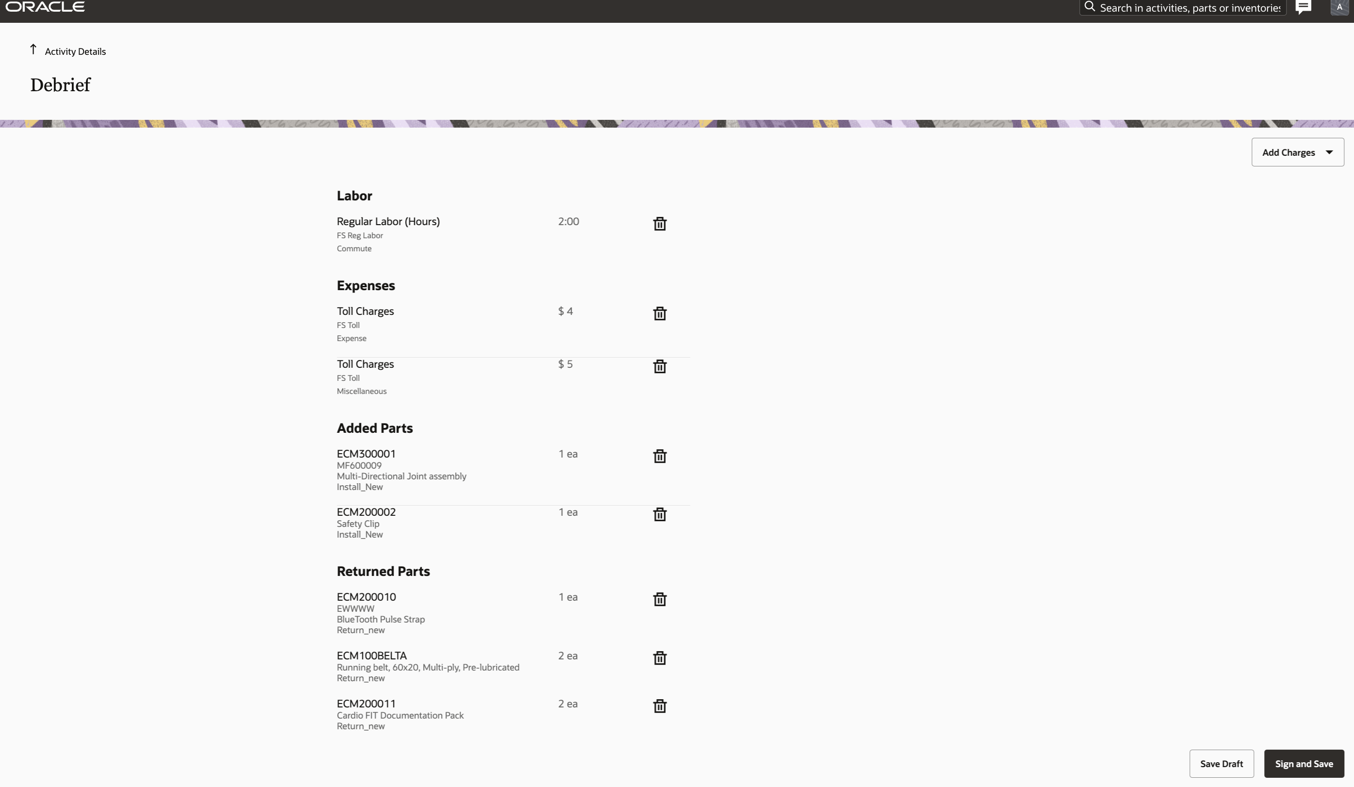

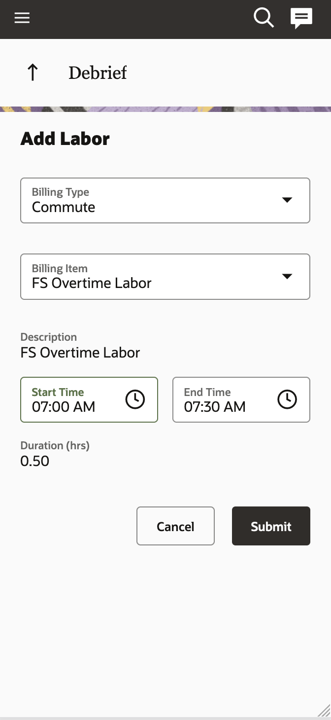

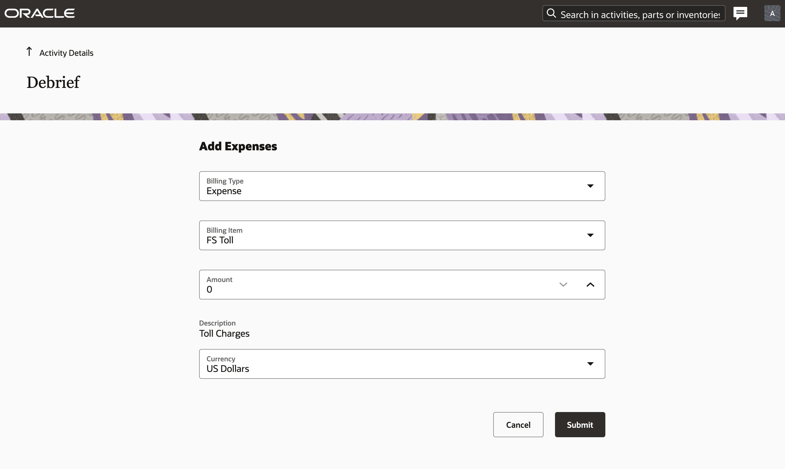

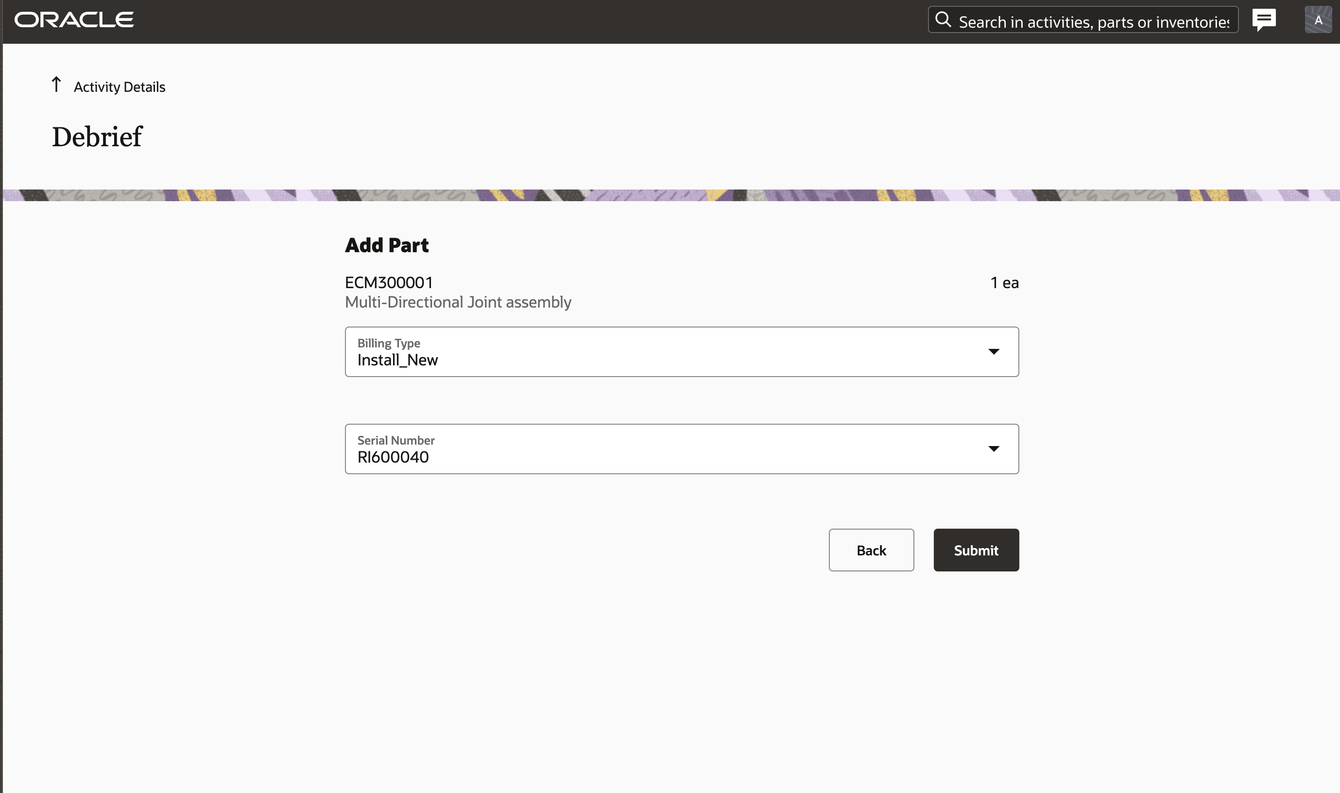

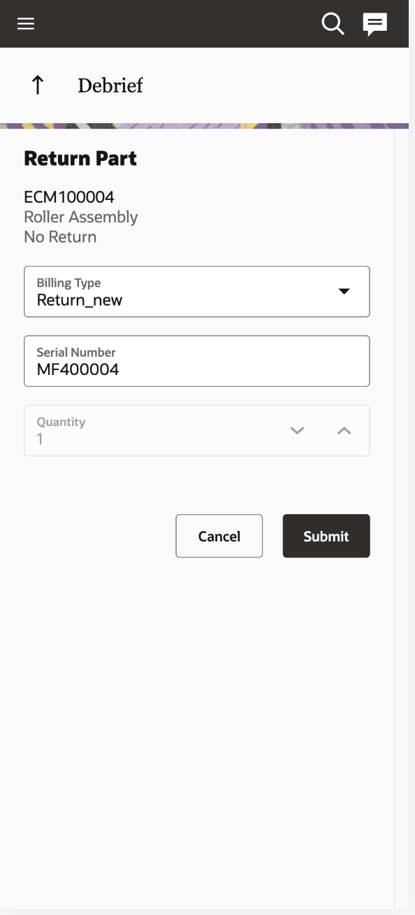

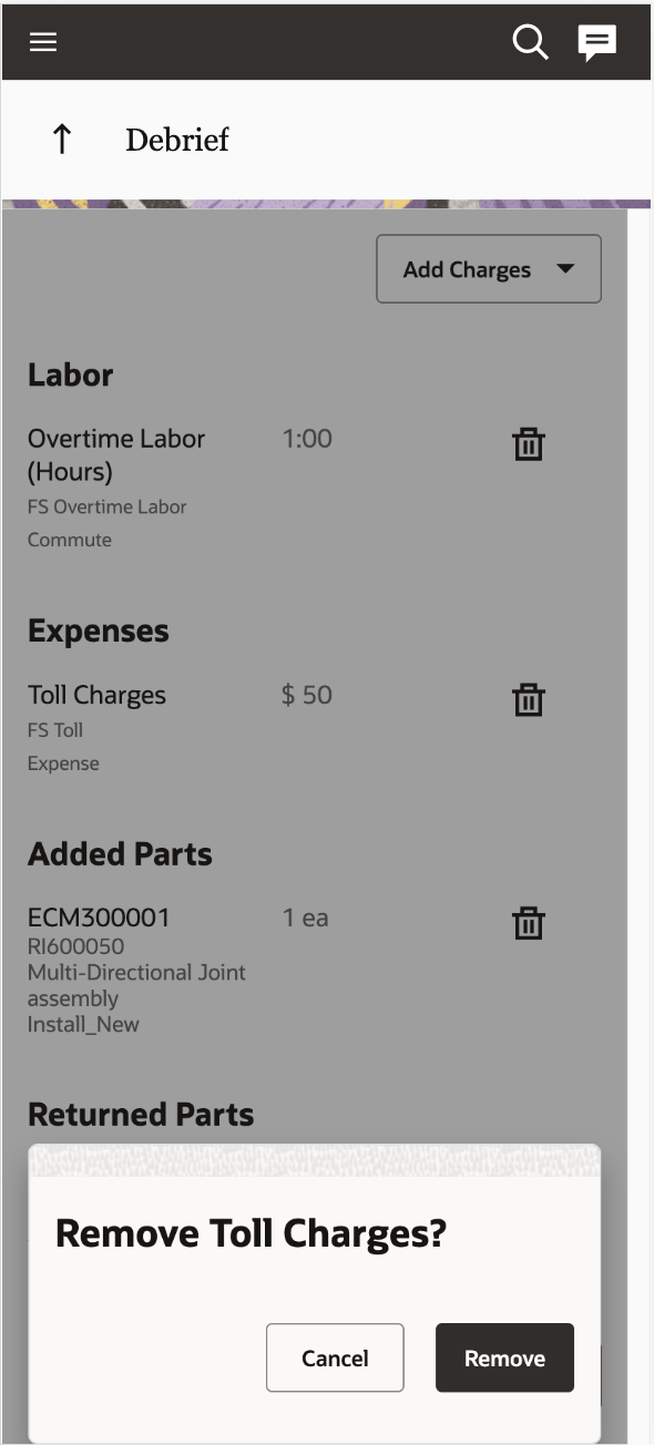

デブリーフィングおよびプロフォーマ・プラグインの概要

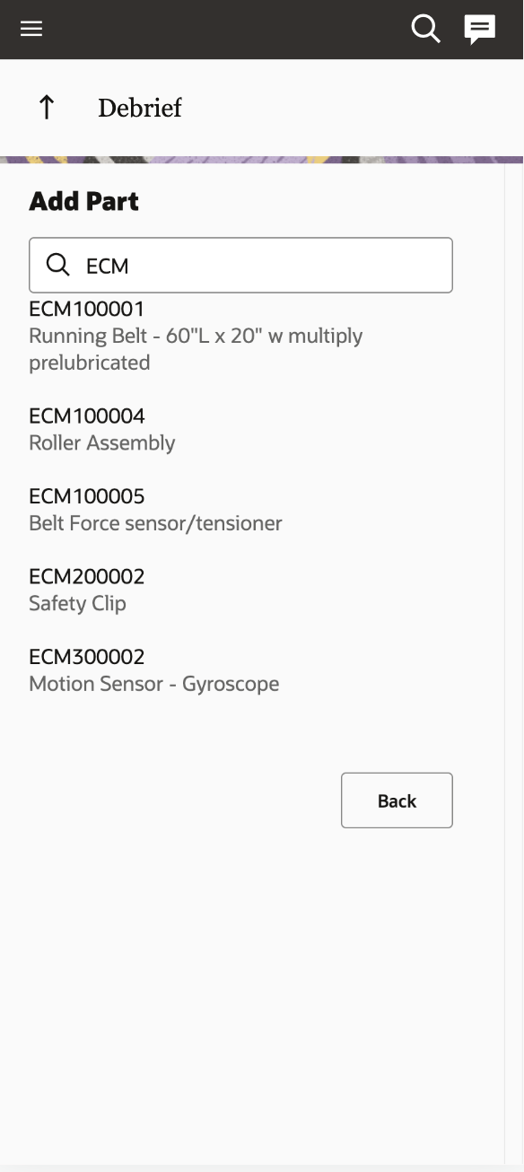

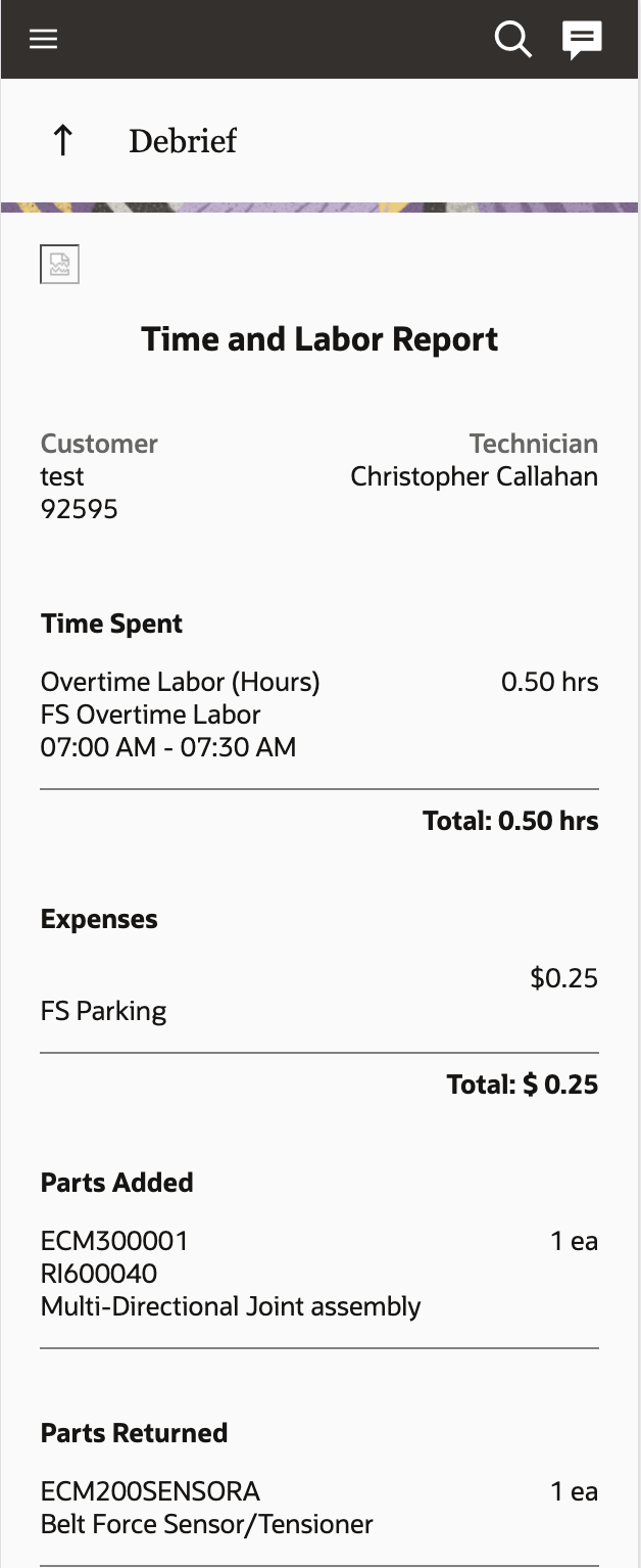

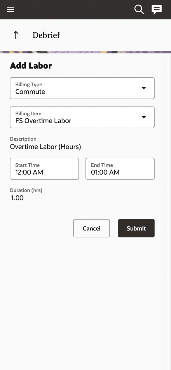

報告は、活動の実行中に使用される時間と資材をレポートするプロセスです。 フィールド・リソースは、このプラグイン・サンプルを使用して、作業中のアクティビティのコンテキストで次の情報をレポートします:
  • 労務: 移動時間と作業時間を含む(時間単位で測定)
  • 部品: アクティビティの実行中に使用される部品および資材
  • 手数料: 料金や駐車料金などの追加料金(支出金額で測定)
すべての部品と労務、費用項目が在庫エンティティに格納されます。 また、PDF請求書が生成され、活動のファイル・プロパティに保存されます。
ノート: このサンプル・プラグインには、Oracle Field Service 19B更新以降のリリースが必要です。

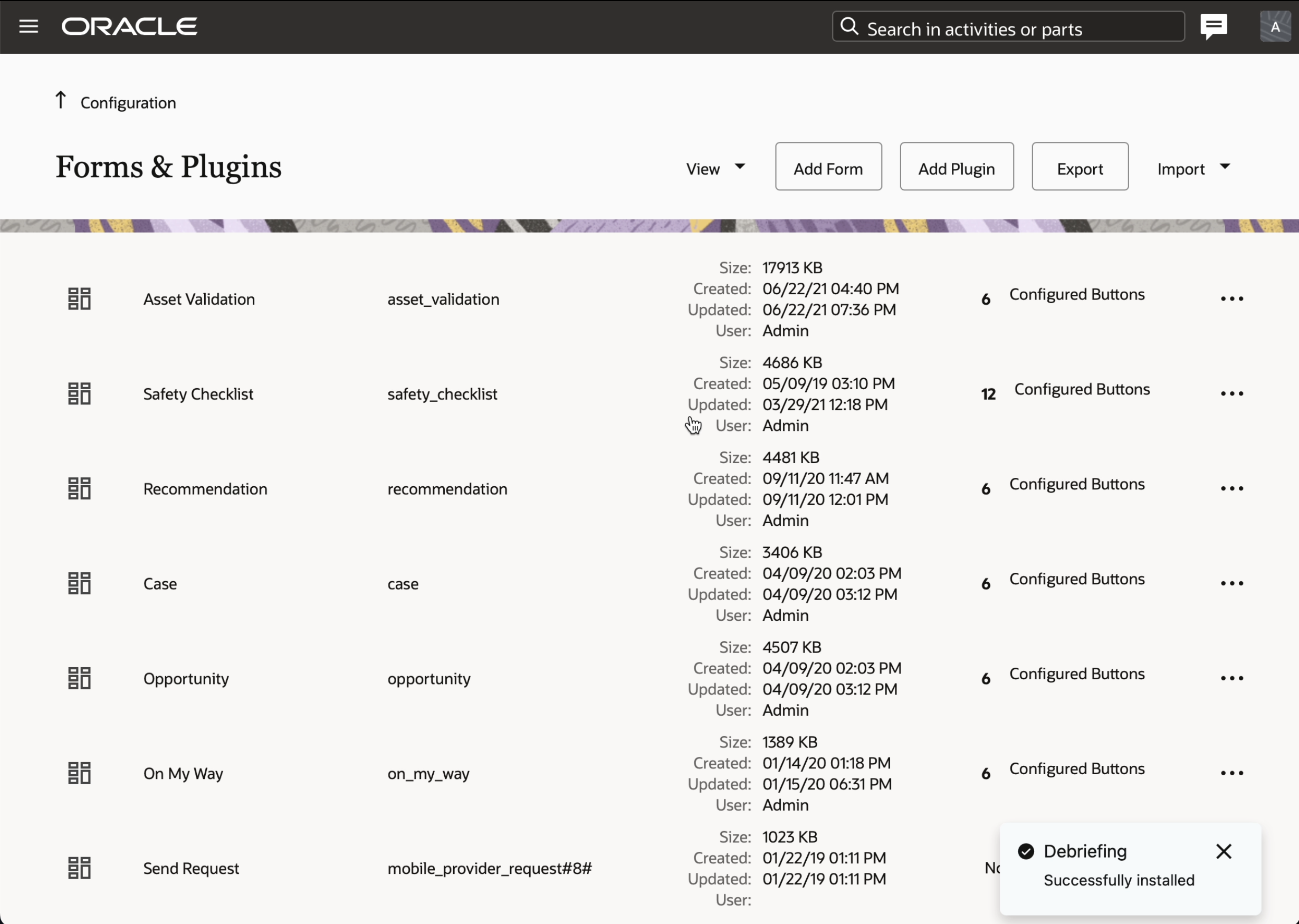

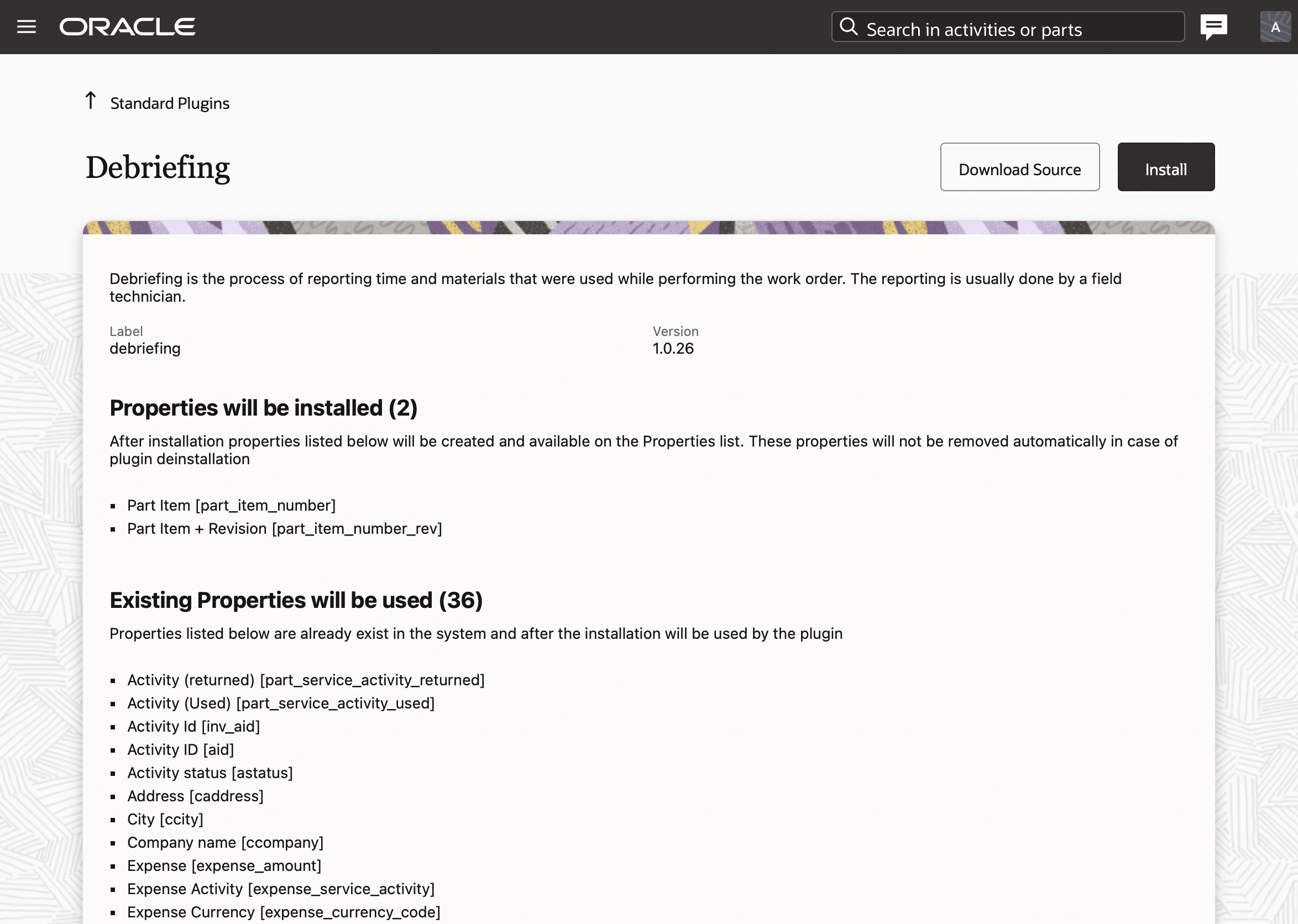

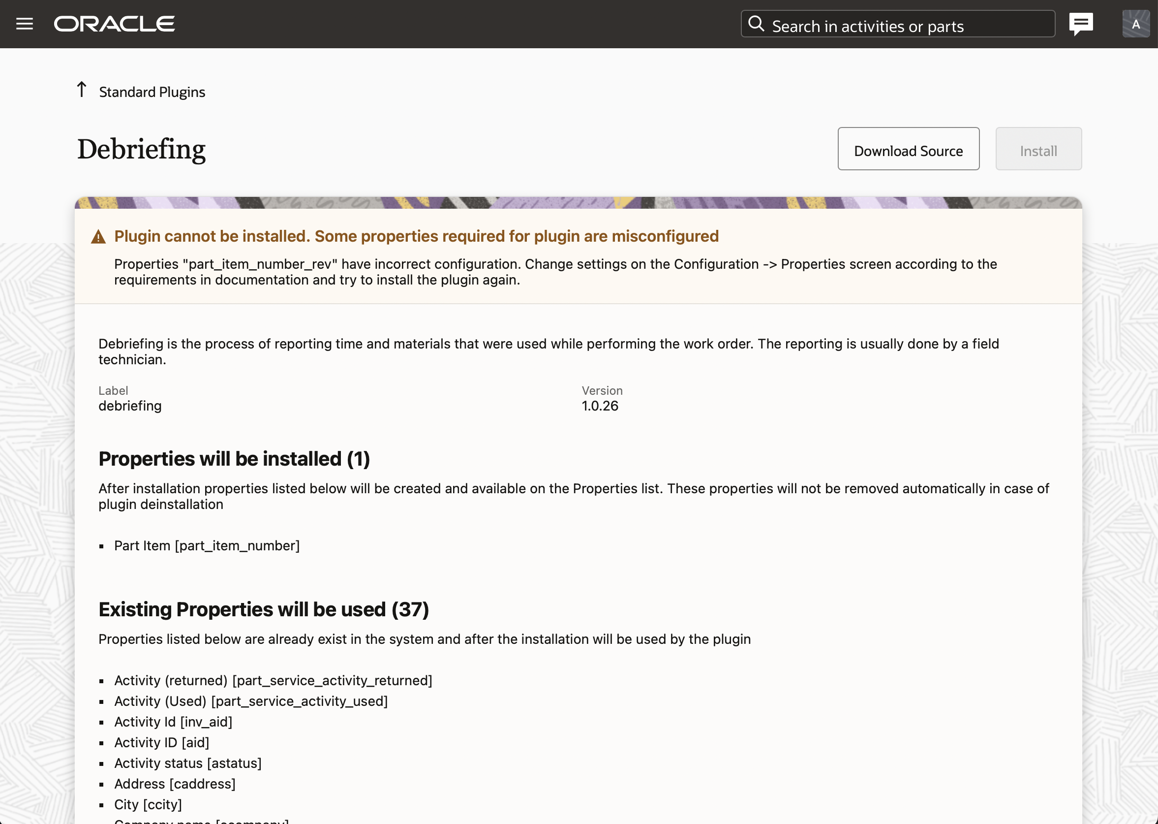

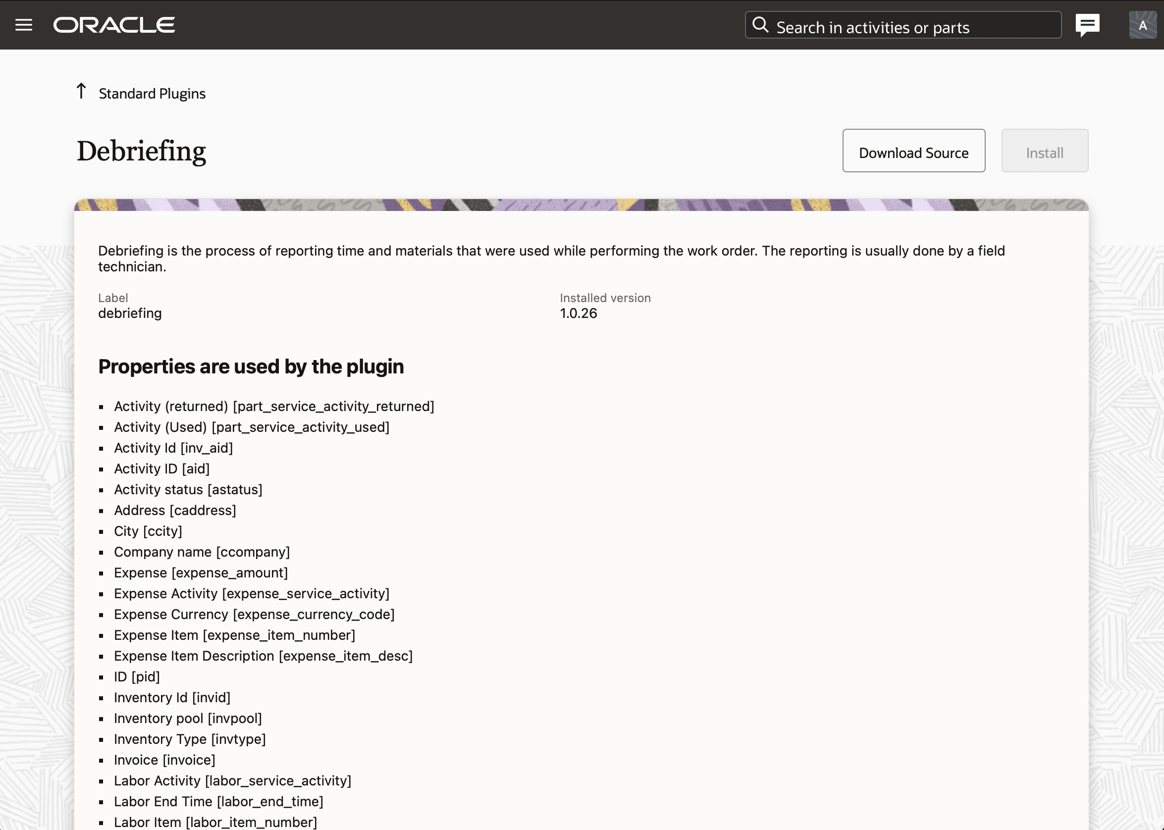

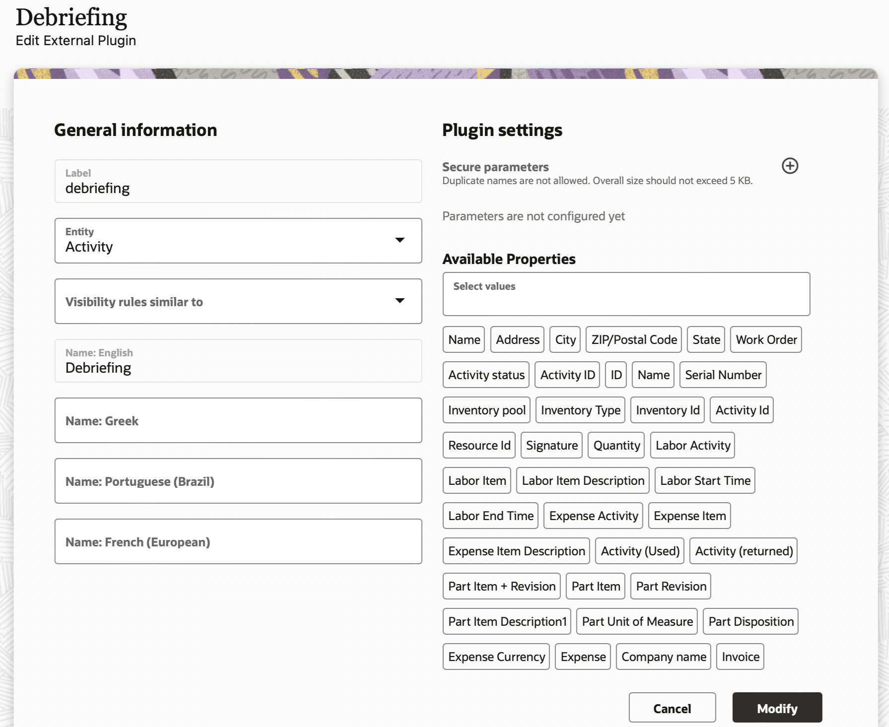

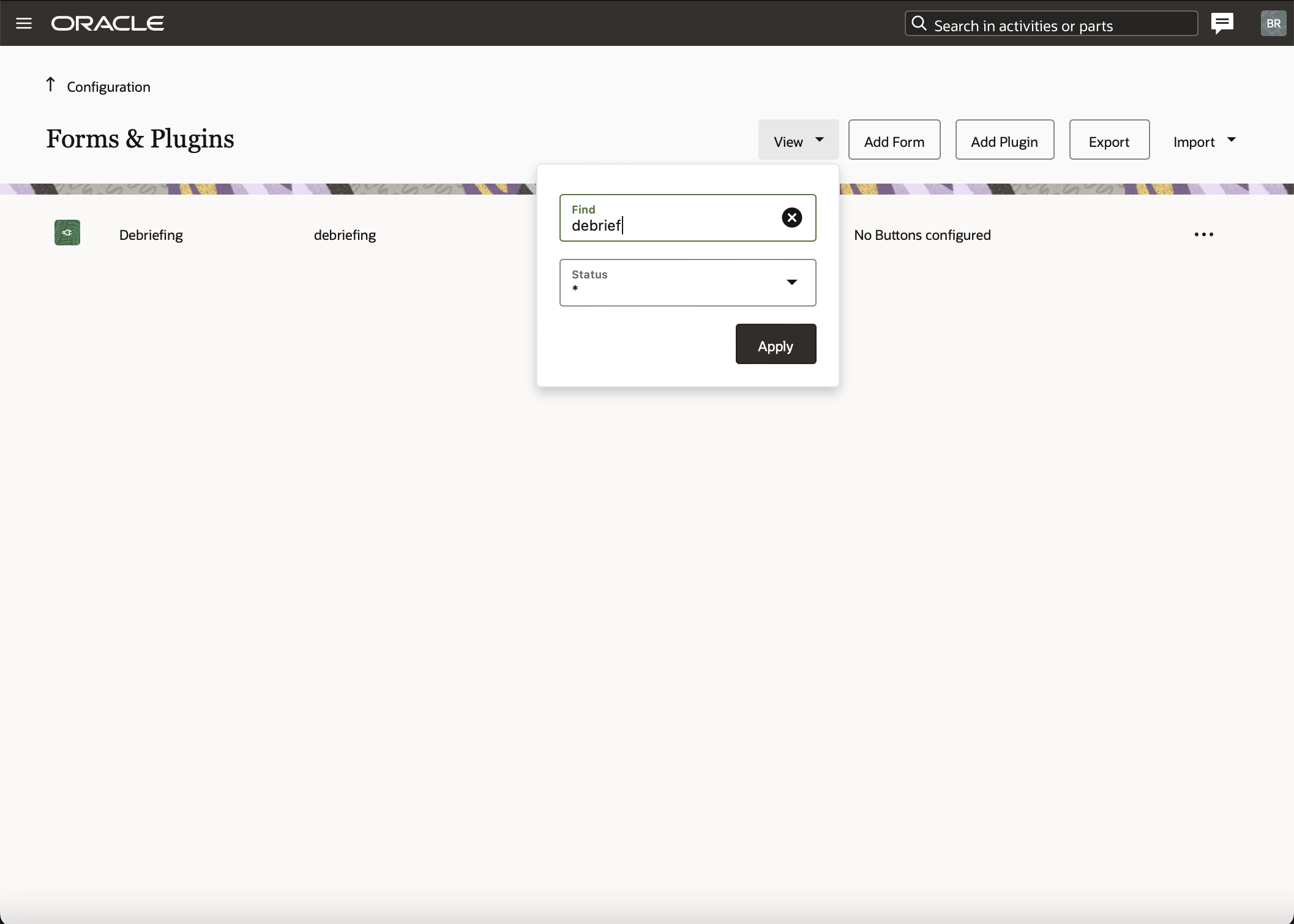

プラグイン構成

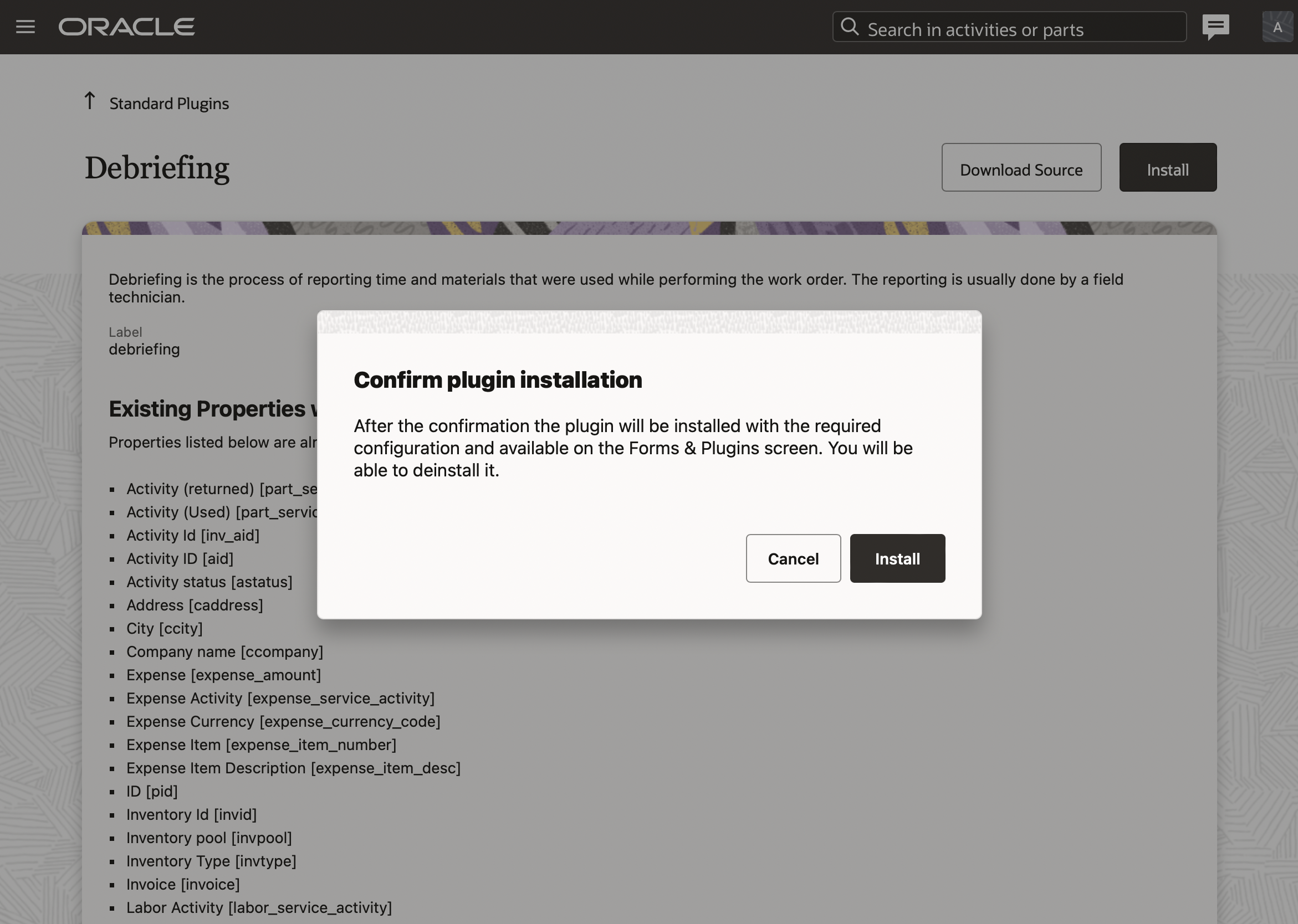

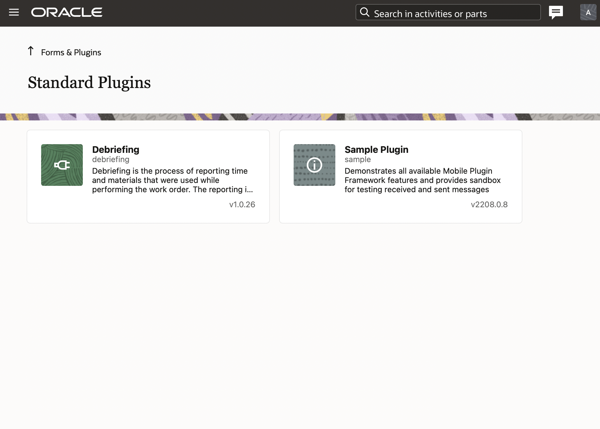

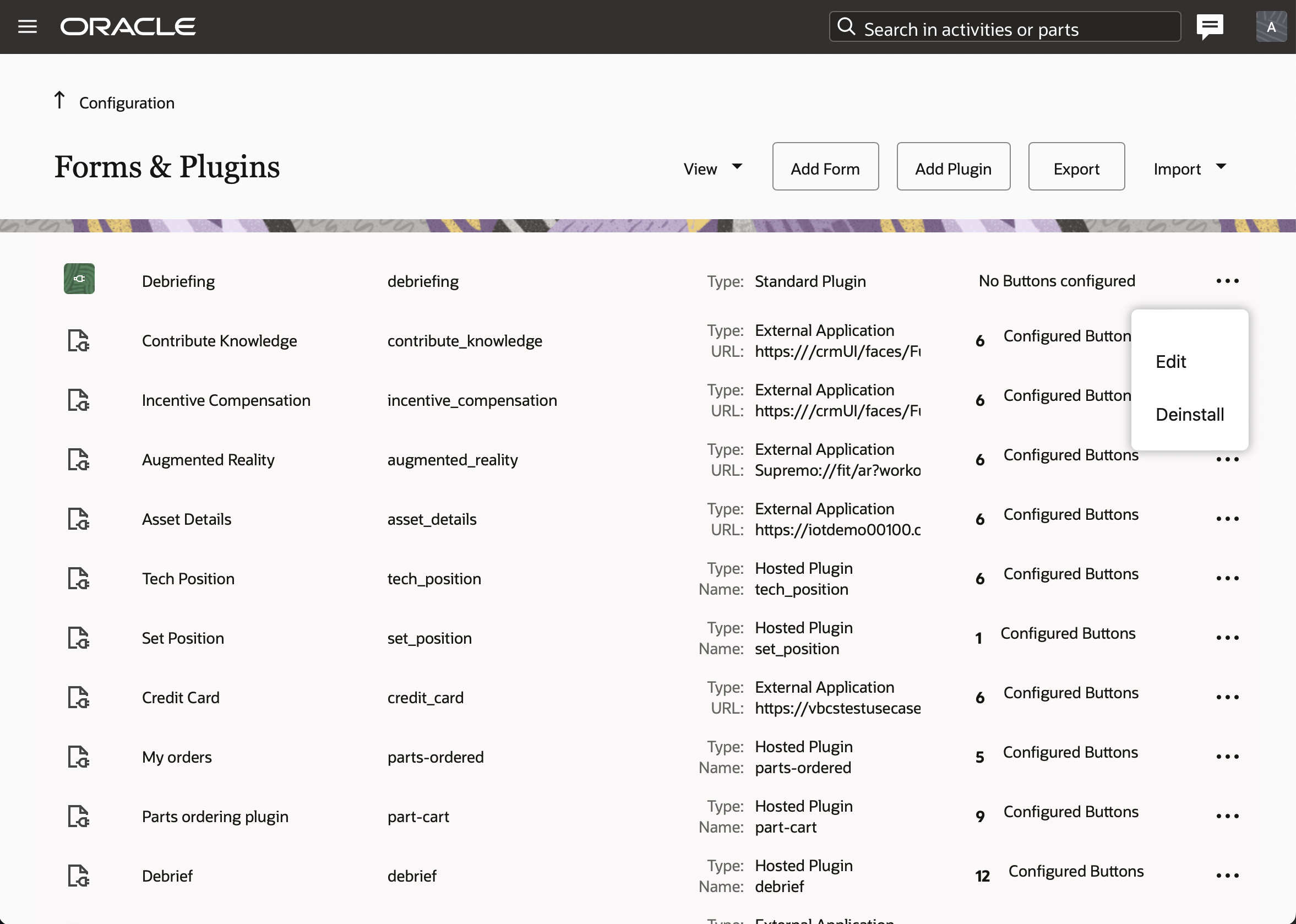

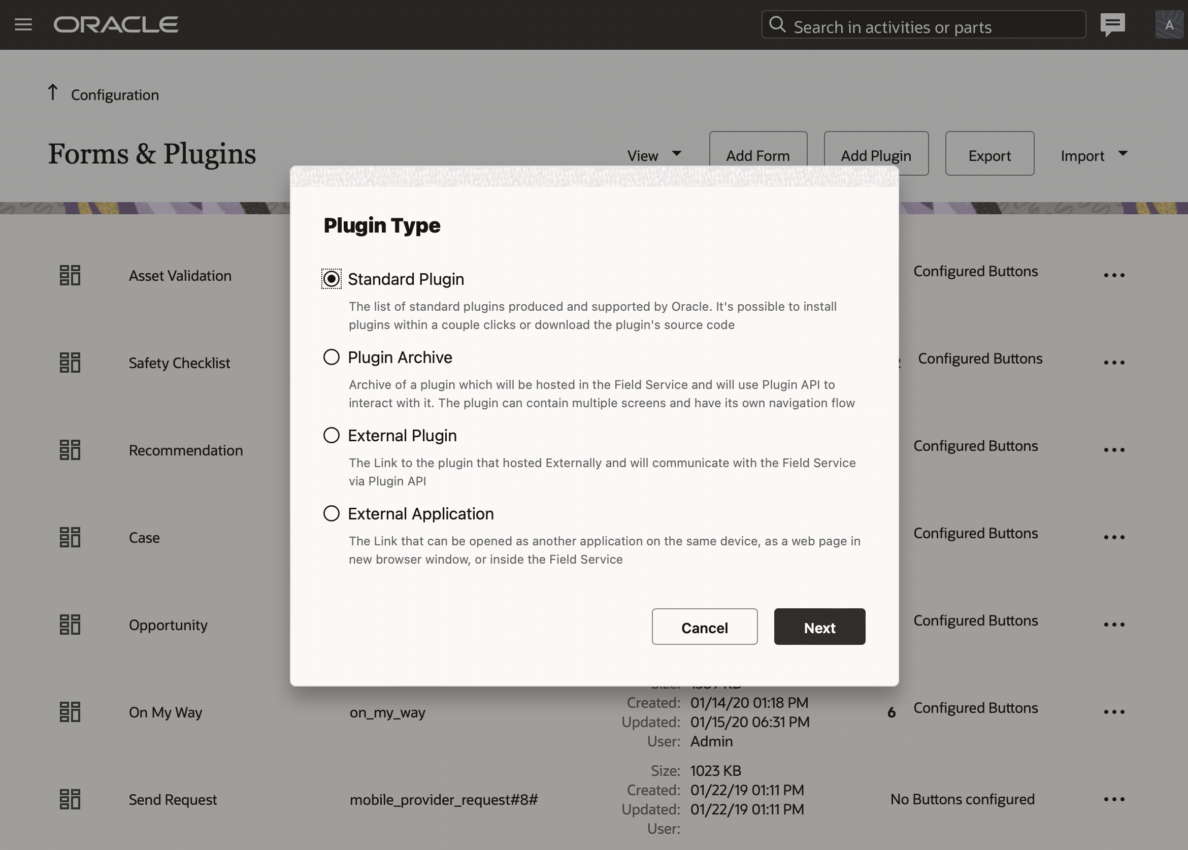

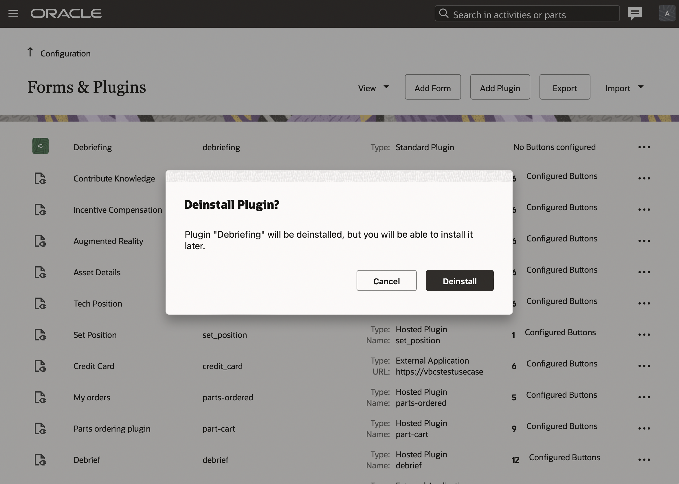

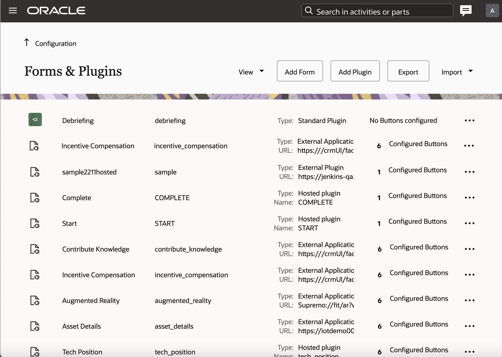

更新23Aでは、DebriefプラグインをOracle Field Service内の即時利用可能なStandardプラグインとして使用できます。 特別な技術スキルを必要とせずに、数回のクリックで標準プラグインを簡単に選択してインストールできます。 OTNストアからプラグインを手動でダウンロードする場合は、次に説明するステップに従います。 これらの手動ステップを回避するために、標準プラグインをOracle Field Serviceアプリケーションからダウンロードすることをお薦めします。
プラグインを構成するプロセスは次のとおりです:
  1. OTNからサンプル・コード・コレクションをダウンロードします。 サンプル・コレクションには、次に説明するコンテンツに記載されているファイルが含まれます: (つまり、plugindebriefing_properties_v 1.x ml、plugin-debriefing-plugins_v 1.x ml、およびplugin-debriefing-source-v1.zip)。
  2. properties.xml (例: plugin-debriefing_properties_v 1.x ml)をインポートします。
  3. 3つの在庫タイプを追加します。
  4. plugins.xml (plugin-debriefing-plugins_v1.xmlなど)をインポートします。
  5. ユーザー・タイプを構成します。
  6. 部品カタログをアップロードします。
報告プラグインのプロパティをインポート
異なるアプリケーション画面およびエンティティを構成するには、プラグイン・プロパティが必要です。 そのため、プラグイン・プロパティがエンティティに自動的に関連付けられるように、OTN webサイトからproperties.xmlファイルをダウンロードする必要があります。
デフォルト・プロパティを保持することも、properties.xmlファイル内のプロパティの名前と値を変更することもできます。
  1. コレクションからproperties.xmlファイルを抽出します(例: plugin-debriefing-properties_v 1.x ml)。
  2. 管理者としてアプリケーションにログインします。
  3. 「構成」>「プロパティ」にナビゲートし、「インポート」をクリックします。
  4. 参照をクリックし、インポートをクリックします。
次の表に、properties.xmlファイルからインポートされたプラグイン・プロパティを示します:
リソース・エンティティ・プロパティ
名前
ラベル
タイプ
GUI
説明
