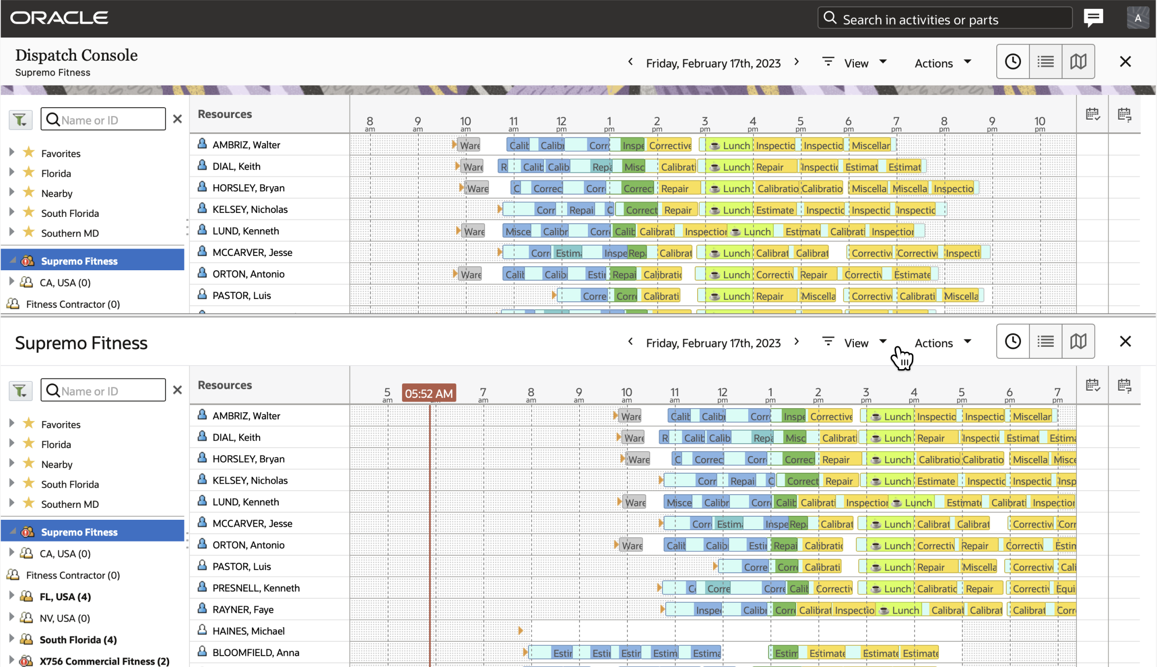

コンパクト・スティッキー・ページ・ヘッダー
ページ・ヘッダーは小さくなり、アクティビティ、在庫およびフォーム内でスクロールしながらページ上部に固定されます。 圧縮した場合、バック・ナビゲーションおよび構成可能な処理ボタンはアクセス可能なままになります。 この動作は、画面が1440ピクセル以上の大きいデバイスを使用している場合にのみ発生します。
分割画面モードでは、「ディスパッチ・コンソール」ページ・ヘッダーも小さくなります。 これにより、このモードでは、表示および機能領域がより多くなります。
  • アクションには常にアクセスできるため、ページ間をすばやく簡単に移動できます
  • 画面領域の削減は、垂直スクロールを必要とする大量のコンテンツを含むページのヘッダーによって消費されます
有効化のステップ
この機能を有効化するうえで必要な操作はありません。

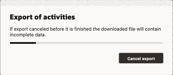

ディスパッチ・コンソールのエクスポート進行状況ダイアログ
ユーザーが活動のリストをエクスポートすると、レコードの数によってはダウンロードにかなりの時間がかかる場合があります。 ユーザーは、ダイアログ・ウィンドウ内でエクスポートの進捗を表示できるようになりました。
必要に応じて、エクスポートを取り消すオプションもあります。 エクスポートの取消ボタンをクリックすると、部分的に生成されたデータ(10,000アクティビティのうち500アクティビティなど)を含むファイルがダウンロードされます。

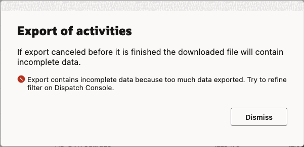

何らかの理由でファイルを完全に生成できない場合(つまり、リクエストされたデータが多すぎたりタイムアウトが発生した場合)、次に示すエラー・メッセージがユーザーに表示されます。
生成されたファイルの一部はまだダウンロードされています。
  • エクスポートの進捗状況に関する最新情報
  • 不要になったか、生成に時間がかかりすぎるエクスポートを取り消します
  • エクスポート中に発生したエラーのアラート

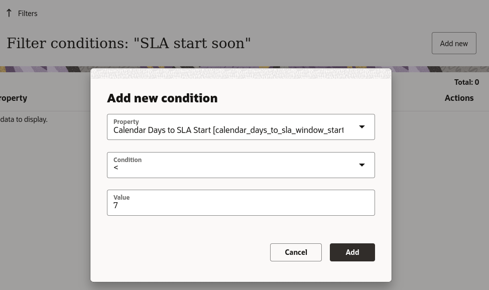

SLA開始の条件をフィルタ
次の3つのフィルタ条件プロパティが追加されました。 これらの条件のいずれかを含むフィルタが構成されると、ルーティング、ディスパッチ・コンソールおよび付近のアクティビティでアクティビティをフィルタするために使用できます。
  • SLA開始までのカレンダ日数
  • SLA開始までの全日数
  • SLA開始までの時間
これらは、「フィルタ - フィルタ条件」画面の「構成」にある「プロパティ」ドロップダウンを使用して選択できます。 SLA開始フィルタ・プロパティは、既存のプロパティ(Calendar Days、Full DaysおよびHours to SLA End)と同様に動作しますが、新しいプロパティではSLA開始アクティビティ・フィールドを使用して値が計算されます。
フィルタ条件の例を次に示します - 新しい条件プロパティのいずれかを含むAdd new condition画面:
「SLA開始までのカレンダ日数」と「SLA開始までのフル日数」の差異
次のものがあるとします:
  • 現在の時間 : "2023-03-20 14:00"
  • 「SLA開始」のアクティビティ : "2023-03-23 13:59"
「SLA開始までのカレンダ日数」を含む条件では、SLA開始の日付部分と現在の日付の差が見つかります(例: "2023-03-23" - "2023-03-20" = 3 days). したがって、この例では、フィルタ条件「Calendar Days to SLA Start > 2」が一致します。
「SLA開始までの全日数」を含む条件では、時間が考慮されます。 同じ例を使用して、SLAの開始時間と現在の時間の違い("2023-03-23 13:59" - "2023-03-20 14:00")は2.999日と等しくなり、2日にさらに切り捨てられます。 したがって、「SLA開始までの全日数> 2」というフィルタ条件では一致しません。
SLAウィンドウの開始に近いアクティビティの識別
有効化のステップ

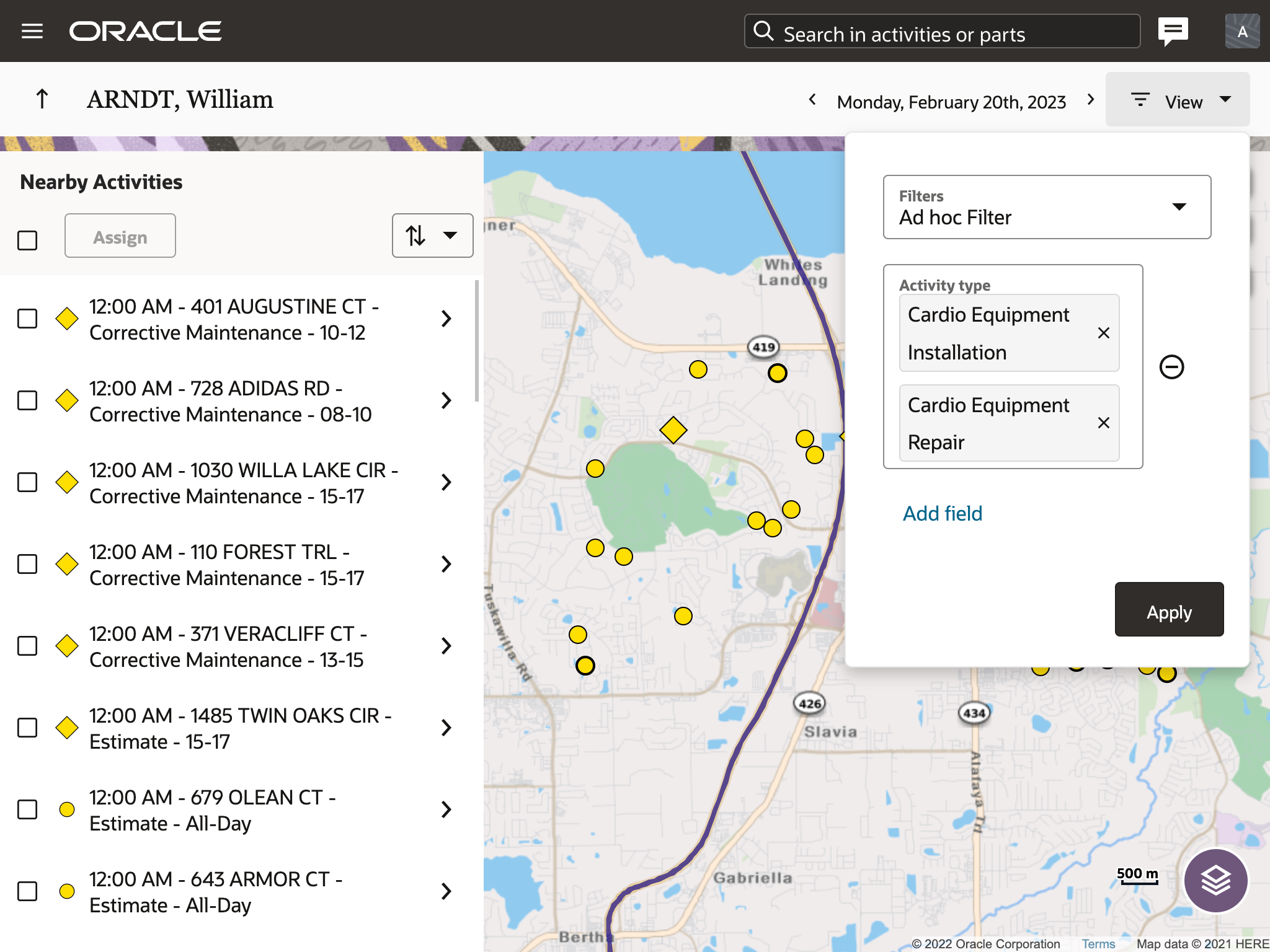

近くのアクティビティのフィルタ
付近のアクティビティ・ワークフローは、事前定義済とアド・ホックの両方のフィルタリング機能が追加されて改善されました。 ルート・マップ内で付近のアクティビティ・マップ・レイヤーが有効になっている場合は、「表示」ボタンを使用できます。 フィルタ・コントロールはディスパッチ・コンソールと一致しています。
フィルタを適用するには、まず「表示」ボタンをクリックします。 「フィルタ」ドロップダウンから、「アド・ホック・フィルタ」または以前に構成されたフィルタを選択します。
フィルタは、マップ・ビューおよびパネルで付近のアクティビティに適用されます。 フィルタはルート・アクティビティには適用されません。
アド・ホック・フィルタ
「アド・ホック・フィルタ」を選択した場合は、「フィールドの追加」ボタンをクリックし、リストから目的のフィールドを選択して、フィルタ基準を定義します。 フィールドを追加したら、値を指定します。 フィルタ基準を削除するには、フィールドの右側にある「-」ボタンをクリックします。 ディスパッチ・コンソール・リスト・ビュー内で使用可能なフィールドのみがアド・ホック・フィルタ内に追加でき、一度に追加できるフィールドは10つのみです。
アクティビティを表示するには、フィルタに指定されたすべての値が一致する必要があります。 列挙プロパティの場合、正確な値が使用されます。 文字列プロパティの場合、部分文字列が使用されます。 すべてのフィルタで大文字と小文字が区別されます。
複数のフィールドを追加でき、フィールドごとに複数の値を指定できます。 列挙プロパティの場合、ドロップダウン・リストから複数の値を選択します。 文字列プロパティの場合、複数の値をカンマで区切って入力します。 複数の値が指定されている場合、一致はアクティビティに少なくとも1つの値が含まれているときに決定されます。
アド・ホック・フィルタに追加されたすべてのフィールドは、セッション間で保持されます。 ログアウト後に付近のアクティビティにアクセスすると、最初のフィルタは"*"になり、マップ半径内の付近のアクティビティがすべて表示されます。 「アド・ホック・フィルタ」を選択すると、以前に構成したすべてのフィールドが適用されます。
  • 特定の基準に基づいて付近のアクティビティの量を絞り込み、割り当てる主要なアクティビティを簡単に識別します。
  • 以前に構成したフィルタをすばやく再利用するか、新しいフィルタをアド・ホックに定義します。

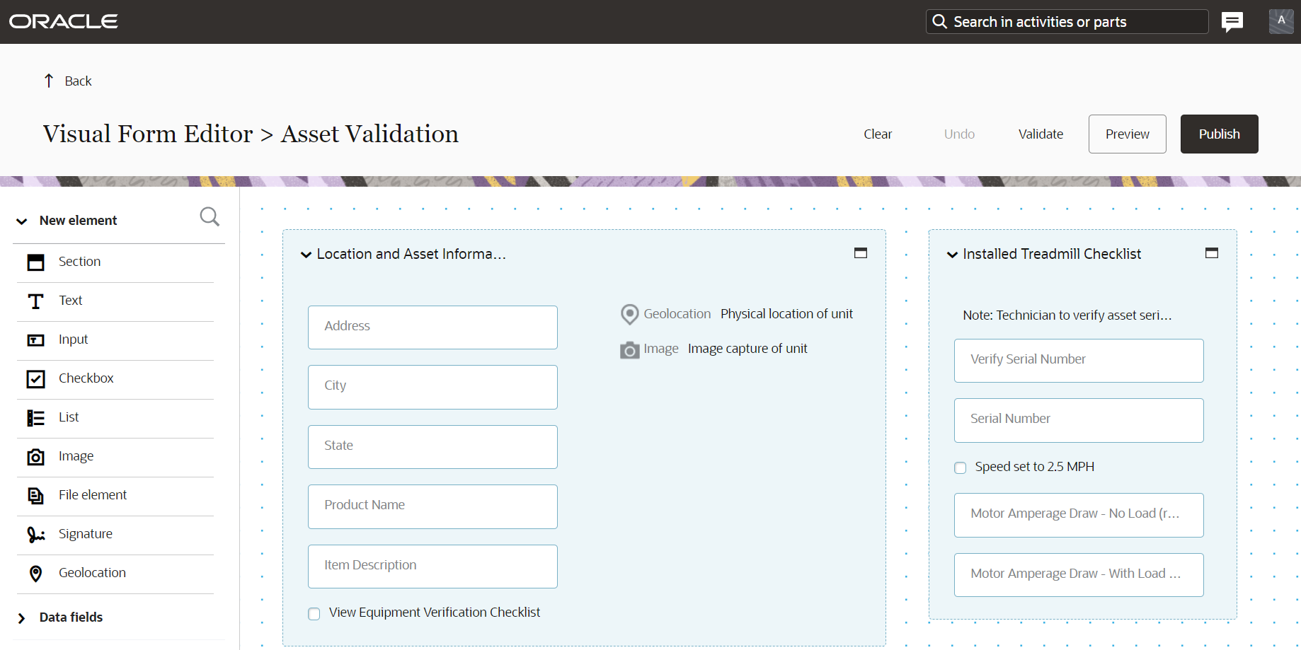

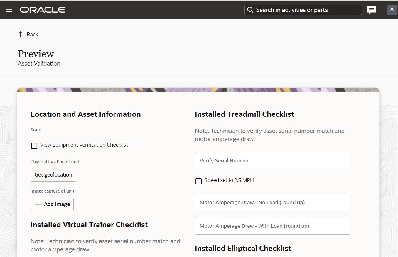

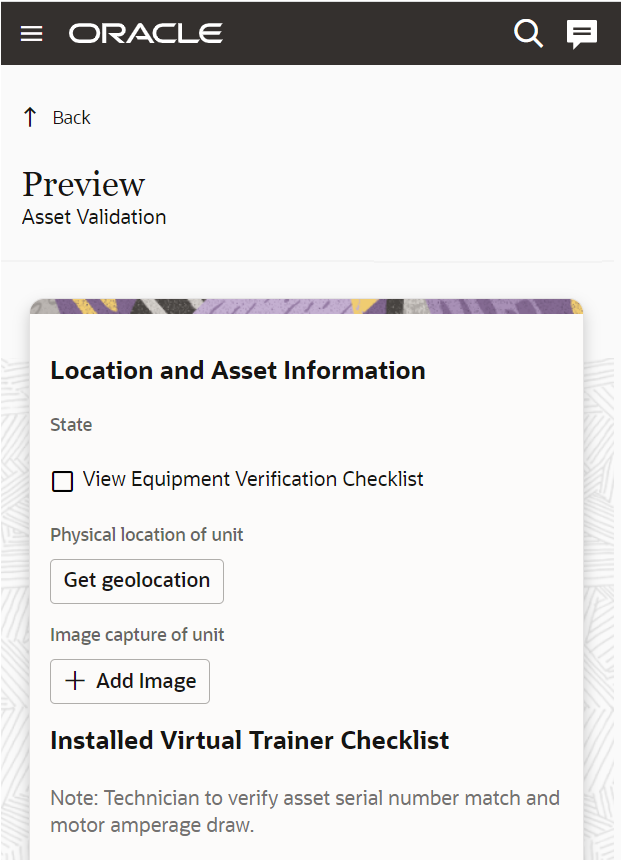

ビジュアル・フォーム・エディタ内のフォーム・プレビュー
任意のフォームでコンテンツの変更を選択すると、ビジュアル・フォーム・エディタのヘッダー内にプレビュー・ボタンが表示されます。 そのボタンをクリックすると、エンド・ユーザーに表示されるフォームのプレビューが表示されます。
ただし、この機能の利点はビジュアライゼーションのみではありません。 プレビュー機能を使用して、フィールド、プロパティおよびフォーム要素にデータを入力して、フォームの条件付き動作をテストできるようになりました - 基本的に、現場でどのようなリソースを表示および実行するかをエミュレートします。
特に、次のことを意味します:
  • ReadWriteおよび必須フィールドにデータを入力できます
  • 入力されたデータに基づく表示条件は機能
  • すべてのデフォルト値が計算されて表示されます
  • 検証ルールが機能し、検証メッセージがトリガーされます
  • カスタム・プロパティに対して構成された正規表現は、入力されたデータを検証し、必要に応じてエラー・メッセージをトリガー
  • 発行ボタンの表示条件が適用されます
ノート: 空のReadOnly要素は、デフォルトではフォームに表示されません。 したがって、製品フィールドでは、ReadOnly可視性条件を使用して構成され、データを含まないカスタム・プロパティおよびフォーム要素は、フォーム・プレビューにも表示されません。
プレビューに表示される内容
フォーム・プレビューには、まだ保存されていないものも含め、最新の構成変更が反映されます。 つまり、フォームを構成し、プレビューを使用してテストし、修正し、再度テストして、フォームを使用する準備が整ったら公開できます。
作業中に入力されたデータは、プレビューの一部としても表示されます。
フォーム・プレビュー・データの保持
以前に入力したデータがプレビューに保持され、次回プレビューを起動したときに表示されます。 このデータが自動保存されたことを知らせる通知があり、完了した特定の時間を示します。
通知の下部にある「やり直し」ボタンをクリックして、以前にプレビューに入力したすべてのデータを消去できます。 その結果、初めて開いたときと同じようにフォーム・プレビューが表示されます。
「保存」操作の名前が「公開」に変更されました
ビジュアル・フォーム・エディタの「保存」ボタンは操作として「公開」という名前に変更され、このボタンをクリックすると、文字通りフォームがすべての関連ユーザーに公開されます。
  1. 構成中のフォーム動作のテストを合理化
    • フォームのルック・アンド・フィールを検証する時間と労力を削減
    • クリック数を減らしてフォームの構成と更新をテスト
  2. エンド・ユーザーにフォームを公開する前にエラーを早期に検出
    • 構成変更を保存する前にフォームをテスト
    • "broken"フォームをフィールド・リソースと共有する可能性を削減
有効化のステップ

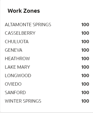

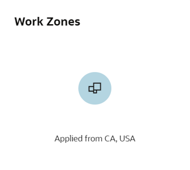

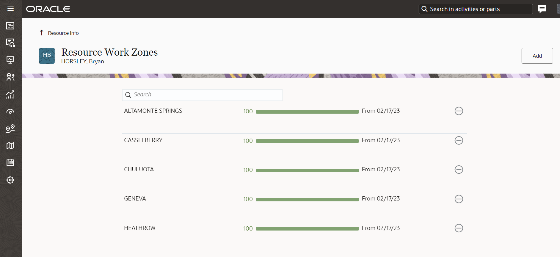

リソース情報作業ゾーン・タイルUX
作業ゾーン・タイル
リソースに直接割り当てられた作業ゾーンがなく、その親エンティティの1つから作業ゾーンを継承する場合、新しいメッセージ「Applied from <bucket_name>」が表示され、<bucket_name>はその親リソースのプレースホルダーです。
リソースに直接割り当てられた作業ゾーンがある場合、マップはタイルに表示されなくなります。 かわりに、割り当てられた作業ゾーンのリスト(最大10個)が表示されます。 このタイルにはRedwoodデザインが適用されています。
リソース作業ゾーン
リソースに作業ゾーンが追加されているが、シェイプが移入されていない場合、またはリソースおよびすべての親に対して作業ゾーンが追加されていない場合、リソース作業ゾーン画面のマップは表示されなくなります。 作業ゾーンのリストのみが全画面に表示されます。 シェイプを含む新しい作業ゾーンを追加すると、画面がリフレッシュされ、マップが表示されます。
リソースに直接割り当てられた作業ゾーンがない場合、検索フィールドが表示され、リソースに作業ゾーンは追加されません。 作業ゾーンは<bucket_name>から適用され、<bucket_name>は親リソースのプレースホルダーです。
  • 作業ゾーンが継承または直接割り当てられるときの明確な表示
  • 作業ゾーン・シェイプが使用できない場合のスクリーン・スペースの使用の改善
有効化のステップ

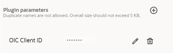

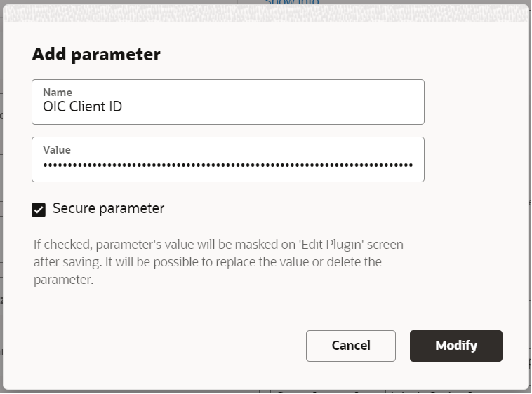

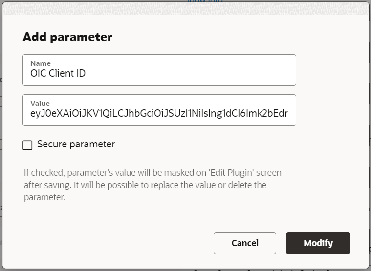

セキュア・プラグイン・パラメータのマスク
Oracleでは、セキュリティが主要な優先事項の1つとみなされるため、高いセキュリティ標準に準拠するようにアプリケーションを継続的に進化させます。 この時点で、この新機能では、プラグインのセキュアなパラメータの構成が改善されています。 23Bの更新では、セキュア・データを含むパラメータを定義して値をマスクできるため、不正アクセスを防止できます。 この機能は、次の2つの課題を解決します:
アプリケーションを構成する権限を持つ他のユーザーによるセキュア・パラメータの値への不注意なアクセスが「man behind」と呼ばれる状況
仕組み
Oracle Integration Cloud経由で他のシステムと対話するプラグインの一般的な例を考えてみましょう。 これを実行するには、OICアプリケーションのクライアントIDをプラグイン・パラメータの1つとして構成する必要があります。
この新しいパラメータをプラグインに追加する場合は、パラメータに機密データが含まれていることを識別する「セキュア・パラメータ」チェック・ボックスを選択する必要があります。 チェックボックスを有効にすると、UI内のパラメータの値がマスクされ、一連のドットに置き換えられます。
プラグインの構成を保存するまで、チェックボックスのチェックマークを外し、値が正しいことを確認できます。 構成を保存すると、次の画面でパラメータの値がマスクされます:
  • "編集プラグイン"
  • "表示パラメータ"
ただし、パラメータを編集して名前と値を変更することはできます。
ノート: 以前に保存したセキュア・パラメータを編集用に開く場合は、値を置換して、フィールドから値が削除されるため、再度指定する必要があります。 実際の値にはどのような条件でもアクセスできないため、マスクされたデータを編集することはできないため、ユーザーを混乱させないようにする必要があります。
機密プラグイン・パラメータのセキュリティが向上します。
有効化のステップ
