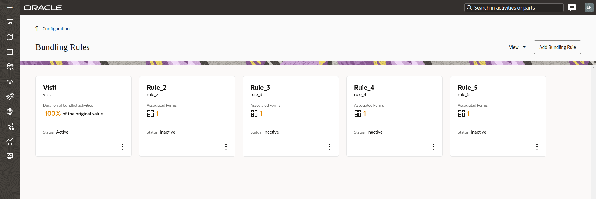

新しい「バンドル・ルール」画面
構成領域からアクセスできる新しいバンドル・ルール画面があり、バンドル・ルールが構成され、それらのパラメータを表示できます。 この画面へのアクセス・レベルは、表示条件によって指示されます - 'ReadWrite'アクセス権を持つユーザーはバンドル・ルールを作成および更新できますが、'ReadOnly'アクセス権を持つユーザーはルールの構成設定のみを表示できます。
各ルールは、最も重要なパラメータを含むタイルとして画面に表示されます:
  • すべてのルールの名前、ラベルおよびステータス
  • 情報交換に使用されるルールに使用するフォームの数
  • バンドルされたアクティビティの期間。ワークロードの最適化に使用されるルール
ルールの追加/編集
新しいバンドル・ルールを作成するには、バンドル・ルールの追加ボタンをクリックします。 バンドル・ルールの詳細を追加するポップアップ・ウィンドウが開きます。
バンドル・ルールを編集するには、ルールのキー詳細を示すタイルをクリックするか、タイルのコンテキスト・メニューから編集アイテムを選択します。 バンドル・ルール構成画面が開きます。

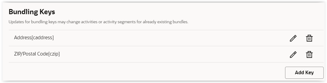

バンドル・キー

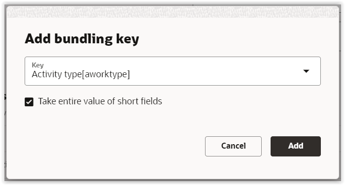

バンドル・ルール・セクションの下のキーの追加をクリックして、フィールドまたはプロパティをバンドル・キーとして追加します。 バンドル・キーを追加する画面が表示されます。
次の製品フィールドをバンドル・キーとして選択できます:
  • appt_number
  • caddress
  • ccity
  • czip
  • customer_number
  • aworktype

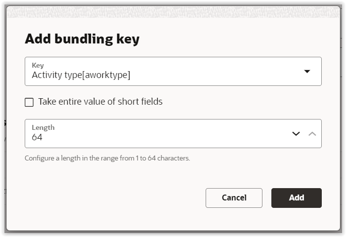

'string'、'enum'および'integer'タイプのプロパティは、バンドル・キーとして選択することもできます。
短いフィールドの値全体を取得チェック・ボックスは、バンドル・キーとして選択されたフィールド/プロパティの値から取得される最大文字数制限を設定します。
長さは、チェックボックスの選択を解除し、'長さ'パラメータを更新することで変更できます。 最大長は、バンドル・キーとして選択されたフィールド/プロパティの長さです。
キーの詳細を定義したら、追加ボタンをクリックして新しいバンドル・キーを作成します。
ノート: 大/小文字を区別しない関数は、すべての新しいバンドル・キーにデフォルトで適用されます。
各キーとともに表示される2つのアイコンにより、ユーザーはそれらを編集または削除できます。

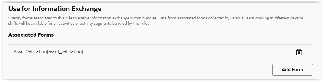

情報交換用のバンドル・ルールの構成
関連フォームの構成

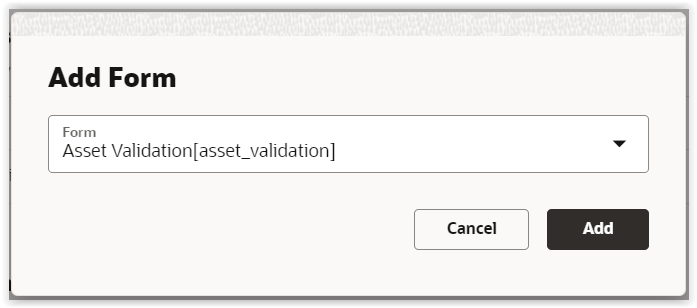

情報交換にバンドル・キーを使用する場合は、「情報交換に使用」>「関連フォーム」セクションで「フォームの追加」をクリックして、共有するフォームを選択できます。 フォームを追加する画面が開きます。
フォームを選択するには、「フォーム」フィールドをクリックし、リストからフォームを選択します。 このリストは、「フォームズ&プラグイン」画面で構成されたフォームを反映しています。
フォームを選択したら、追加ボタンをクリックして、バンドル・ルールに追加します。
フォームを削除するには、フォームの横に表示されている削除アイコンをクリックします。

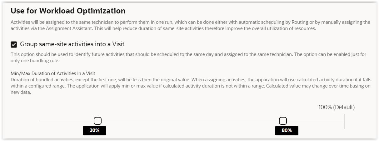

同じサイト・アクティビティを訪問にグループ化チェック・ボックスをクリックして、このルールをワークロードの最適化に使用するように指定します。 次に、訪問でのアクティビティの最小/最大所要時間の比率を定義します。 このパラメータは、同じサイト・アクティビティを訪問にグループ化が有効になっている場合に表示されます。

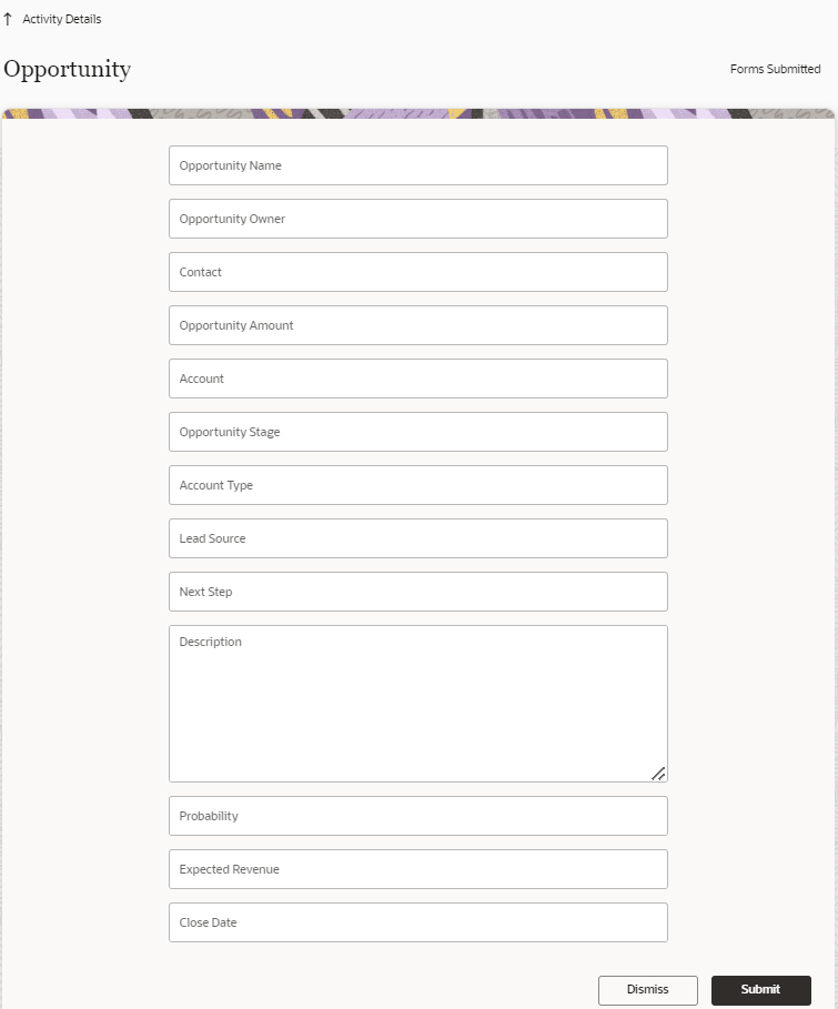

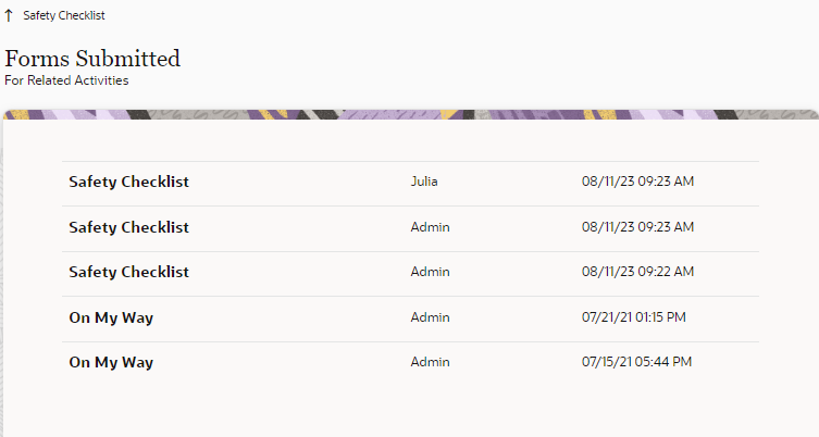

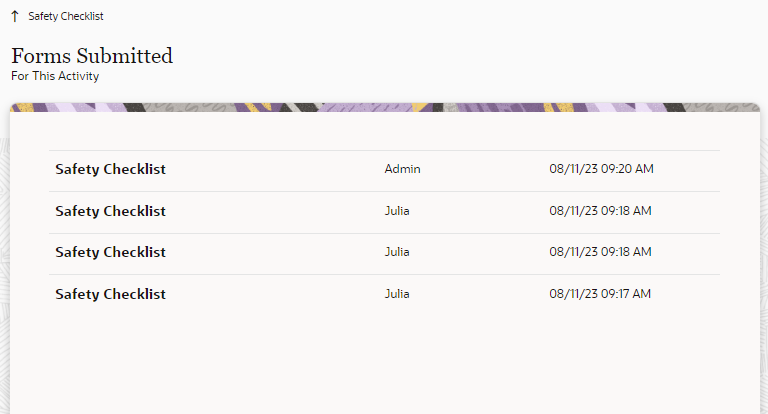

「フォーム送信済」画面へのアクセス

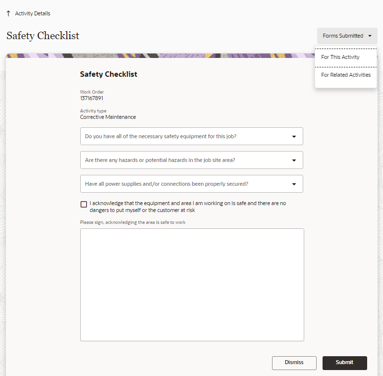

フォームのヘッダーに「フォーム送信済」ボタンが表示されるようになりました。 バンドル・ルールに属していない通常のフォームの場合、このボタンは既存の「フォーム履歴」画面につながり、このリリースではこのアクティビティに対して発行されたフォームに名前が変更されました。
画面には、特定のアクティビティに対して送信されたフォームのリストが表示されます。
関連するforms(forms configured for a rule)の場合、Forms Submittedボタンは、次の2つのオプションを含むドロップダウン・メニューに変換されます:
  • このアクティビティ用
  • 関連アクティビティ用
関連アクティビティ用を選択すると、ユーザーは画面にナビゲートされ、他のユーザーが送信したフォームのリストが、バンドルの他のアクティビティまたはアクティビティ・セグメントで作業中に表示されます。 このリストには、このバンドル・ルールに対して構成された「関連フォーム」のフォーム提出のみが含まれます。

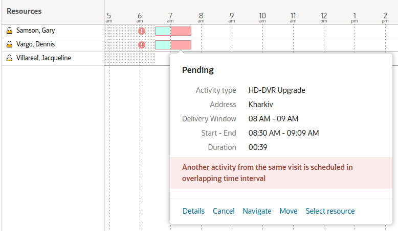

同じ訪問キーを共有する同時アクティビティの警告
同時に開始するアクティビティが同じ訪問キー値を共有する場合、アラートが表示されます。これは、同じバンドルのアクティビティが1つずつ開始され、オーダーがバルク・ルーティングによって強制されるためです。 アクティビティが意図的に同時にスケジュールされていることをシステムに通知するには、「同時に開始」リンクを使用してアクティビティ・リンクを作成するか、両方のアクティビティに同じ「通信済ウィンドウ」または「サービス・ウィンドウ」を設定して、アラートを効果的に防止し、オーダーの実施を確保します。

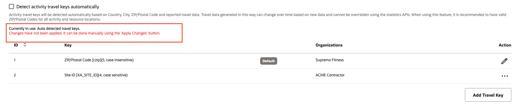

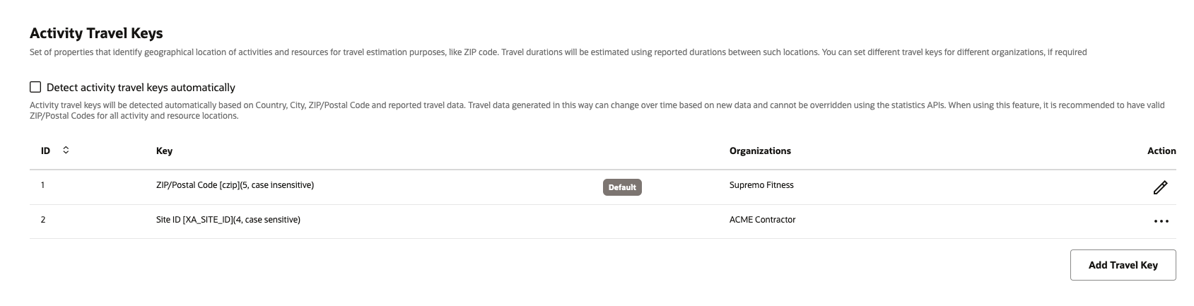

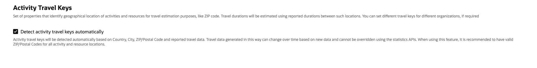

アクティビティ・トラベル・キーをシステムで自動的に検出するように設定できるようになりました。 この設定を選択すると、管理者が手動で決定および構成する必要はありません。 システムでは、機械学習を使用して、業務の国、市区町村およびアクティビティのロケーションの郵便番号に基づいてトラベル・キーを自動的に検出および構成します。 適用後は、レポートされたデータに基づいて、トラベル・キーおよびトラベル所要時間が学習され、更新されます。
構成上 - >統計画面の「アクティビティ・トラベル・キー」の下に、「アクティビティ・トラベル・キーを自動的に検出」という新しいチェックボックスがあります。
このチェックボックスをオンにすると、手動で構成された既存のキーは不要になるため、すべて消えます。
チェックすると、アクティビティのロケーションの国、市区町村および郵便番号に基づいてトラベル・キーが自動的に検出されます。 国コードが指定されていない場合は、「ビジネス・ルール」画面で構成されたジオコーディングのデフォルト国フィールドに指定されたデフォルトの国が使用されます。 トラベル所要時間は、新しく検出されたトラベル・キーに基づいて、レポートされたトラベル所要時間およびロケーション・サービスからのデータに基づいて推定され、継続的に学習されます。
検出された出張キーは、郵便番号を含む十分なデータがある場合、通常、国コードと郵便番号の一部の組合せになります。 郵便番号の長さは国によって異なり、トラベル・キーの地理的領域を最適化するために計算されます。 たとえば、郵便番号全体がトラベル・キーとして検出され、それで表される領域が小さすぎる場合、郵便番号の最初の文字のみが、より大きく、より最適な領域を表すとみなされます - したがって、より優れたトラベル推定を提供します。

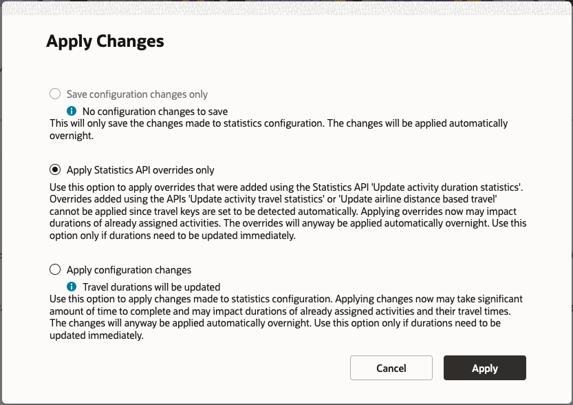

「アクティビティ・トラベル・キーを自動的に検出」チェック・ボックスが選択されている場合、トラベル・キーのAPIオーバーライドは適用できません。 変更の適用画面で統計APIオーバーライドのみ適用オプションに対応するメッセージが調整され、これが表示されます。
「アクティビティ・トラベル・キーを自動的に検出」チェック・ボックスが選択され、変更が適用されると、手動で構成されたキーに関連する以前の学習済統計およびオーバーライドがシステムから削除されます。 ただし、以前の構成は保持されるため、「アクティビティ・トラベル・キーを自動的に検出」チェック・ボックスの選択が解除されている場合は、以前に手動で構成されたトラベル・キーが表示されます。 この場合、変更が適用されると、「構成変更の適用」オプションを選択することで、以前に構成したキーに基づくトラベル見積を夜間または即時に適用できます。
変更が保存されておらず、まだ適用されていない場合、変更がまだ適用されていないことを警告するメッセージが表示されます(現在の動作と同様)。 これは、チェック・ボックスを選択したり、チェック・ボックスの選択を解除する場合に適用されます。

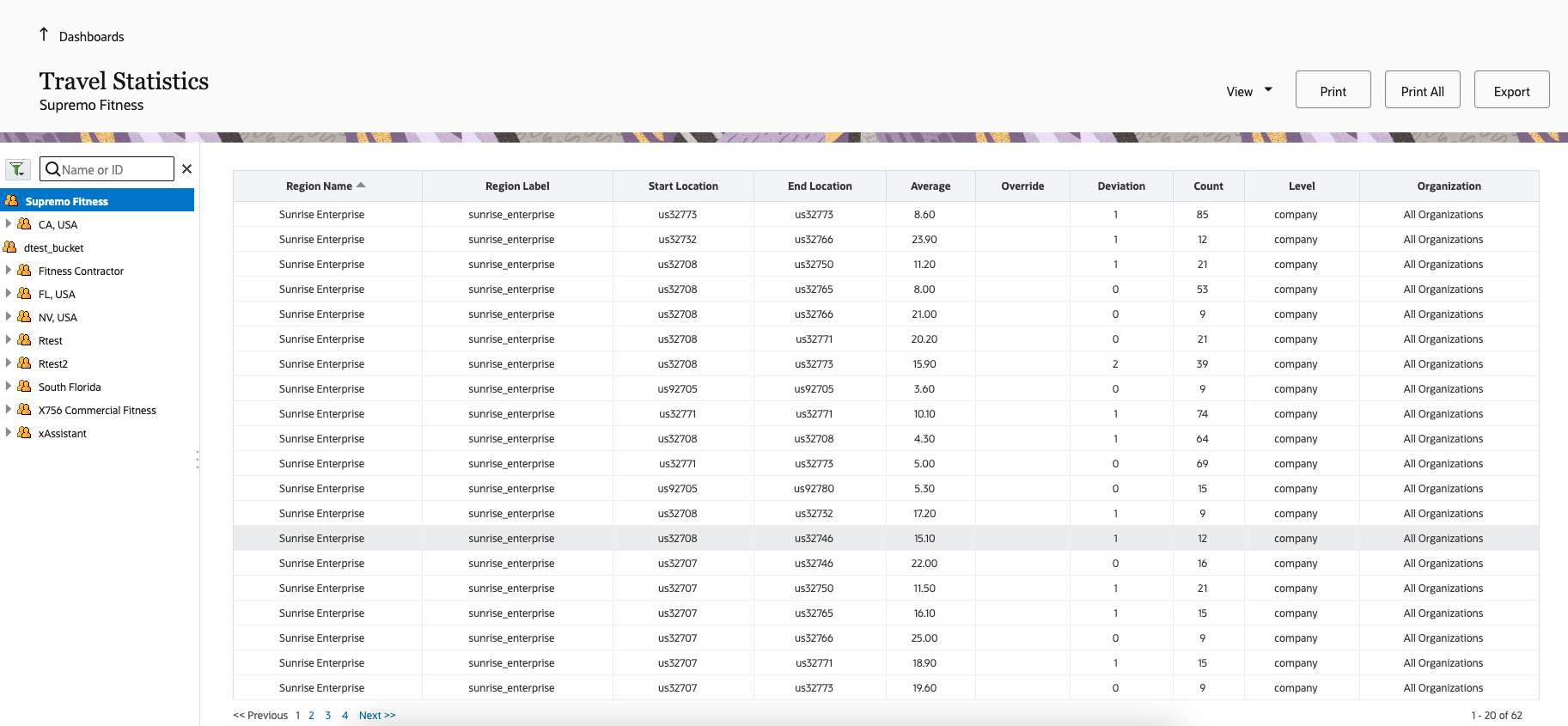

自動的に検出されたトラベル・キーに関連するデータは、トラベル統計レポートおよびトラベル統計に関連するGET APIで表示できます。 トラベル統計レポートの組織の列には、自動的に検出される出張キーの全組織が表示されます。
システムによって自動的に検出されるトラベル・キーは、統計の収集やキー・レベルでのトラベル時間に基づく航空会社の距離の見積りなど、手動で作成されたトラベル・キーと同様に機能します(そのように構成されている場合)。 これらのトラベル・キーは組織からも独立しており、運用国によってのみ異なります。

  • トラベル・キーを自動的に検出するようにシステムが構成されている場合、トラベル期間のAPIオーバーライドはサポートされません。
  • 自動的に検出されたトラベル・キーは組織に依存せず、運用国によってのみ異なります。
  • GET activityBookingOptionsおよびGET容量API操作を使用する場合、トラベル期間を推定するために、APIリクエストの各ロケーションの国コード、郵便番号および市区町村を渡すことをお薦めします。

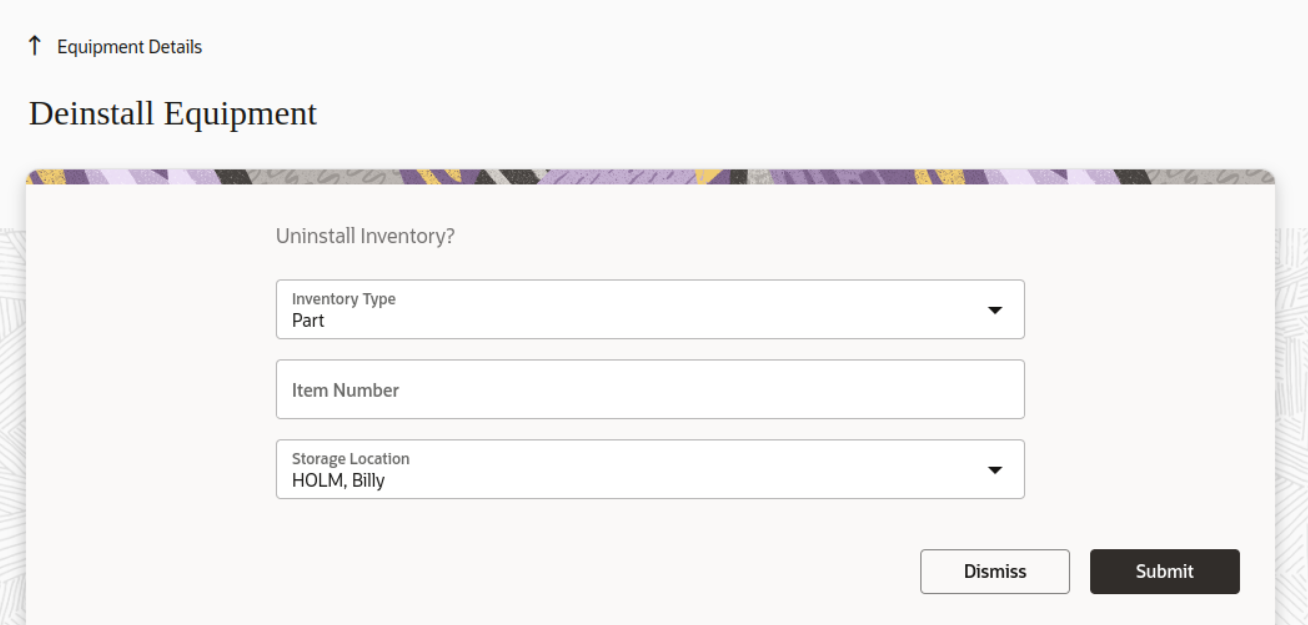

チームワーク - 在庫インストールを元に戻す処理のストレージ・ロケーション選択
チームの一員である技術者が誤った在庫を取り付けたことに気付いた後、または部品が機能しないことに気付いた後、次に取付けを元に戻すアクションを実行する必要があります。 これにより、正しくない部品または破損した部品が、チームの一部であるバンまたは別の技術者に返されます。 23Dアップグレード後、技術者は「インストールを元に戻す」画面に新しい「ストレージ・ロケーション」フィールドが表示され、チームの一員である使用可能なすべてのストレージのロケーション(他の技術者またはバン)が表示されます。
  • 「インストールを元に戻す」画面で、新しいストレージのロケーション・フィールドを使用できます。
  • フィールド保管ロケーションは、フィールド・リソースが他のリソース(フィールド・リソースまたはバン)を持つチームの一部であり、リソース・タイプでチーム作業での在庫の共有機能が有効になっている場合に使用できます。
  • シリアル番号付きインベントリの場合、部品が取得されるストレージ・ロケーション(フィールド・リソースまたはバン)がデフォルトで選択されます。 シリアル管理されていないインベントリの場合、ルートが開いている「ストレージのロケーション」(リソース)がデフォルトで選択されます。 どちらの場合も、技術者はリストから他の使用可能なストレージのロケーションを参照できます。
  • プラグイン・フレームワークは、「undo_install」インベントリ・アクションの新しい「inv_pid」パラメータで拡張されており、カスタム・プラグインを通じて「ストレージのロケーション」を選択できます。

ヒントと考慮事項
ストレージ・ロケーション・フィールドはリソースIDを使用するため、リソースIDフィールドをインストールを元に戻す画面に追加することはお薦めしません。 これにより、画面上のフィールドが重複し、ストレージ・ロケーションで選択したリソースが保存されません。

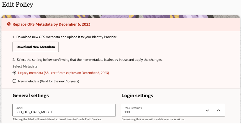

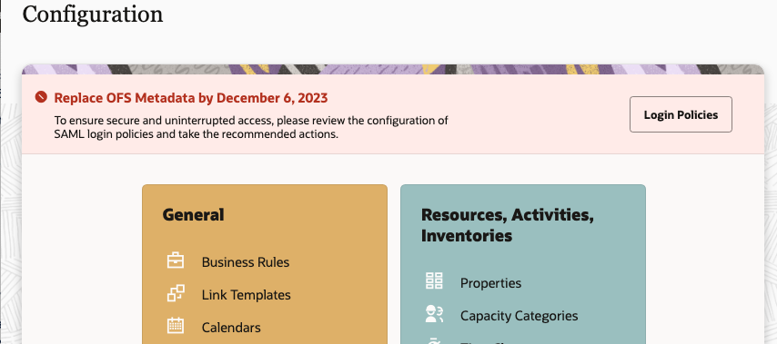

証明書の更新によるSAMLメタデータ更新のアラート
SAML認証セキュリティ標準の実装中に、Oracle Fusion Cloud Field Serviceはデジタル証明書を使用して、OFSから開始されたリクエストのアイデンティティを確認します。 顧客のアイデンティティ・プロバイダ(IdP)は、公開キーを使用してこれらのリクエストを検証し、さらに処理します。 このキーはOFSメタデータの一部として存在し、IdPによってOFSへのSAML認証を確立するために使用されます。
現在の証明書は2023年12月6日に失効します。ログイン・ポリシー構成ページから新しいOFSメタデータXMLをダウンロードし、IdPで置き換えて、これらのSAMLログイン・ポリシーを使用してユーザーのOracle Field Serviceへの認証を保持する必要があります。
構成画面の通知
OFS環境でSAMLタイプのログイン・ポリシーが少なくとも1つ使用されている場合は、環境がバージョン23Cサービス更新6または最新の23Dリリースに更新されるとすぐに、構成画面の上部に通知が表示されます。 この通知は、OFSメタデータ・ファイルをダウンロードし、2023年12月6日までにIdPで置き換える必要性について、ログイン・ポリシー構成画面に対する適切な権限を持つユーザーに通知します:
通知内のログイン・ポリシー・ボタンをクリックすると、ユーザーは対応する画面にナビゲートします。
すべてのSAMLログイン・ポリシーに必要なアクションが完了すると、構成画面の一般的な通知は表示されません。

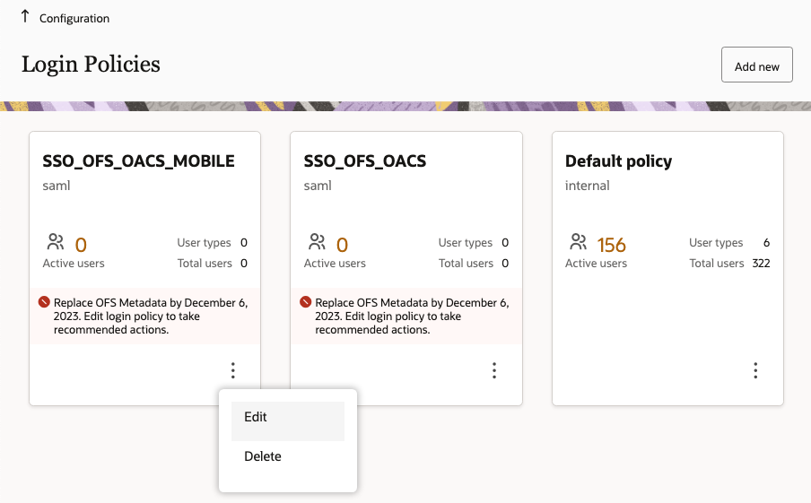

OFSメタデータを置き換える必要があるSAMLポリシーの理解
「ログイン・ポリシー」画面で、注意が必要なSAML「ログイン・ポリシー」を識別できます。この警告メッセージは、SAML「ログイン・ポリシー」のタイルに表示されます:
すべての推奨アクションが実行され、新しいOFSメタデータXMLがIdPにすでに適用されていることを確認すると、各タイル内の警告メッセージがタイルから消えます。
ビジネス上の利点
シームレスなユーザー・アクセス・エクスペリエンスを確保し、デジタル証明書の有効期限に達した後でも中断のないサービスを維持します。
有効化のステップ

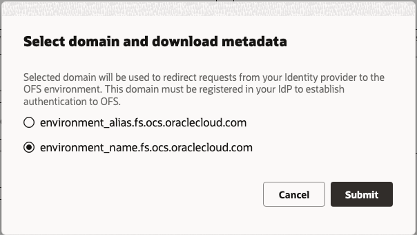

新しいOFSメタデータXMLをダウンロードして適用する手順
  1. IdPにアップロードされたレガシー・メタデータ・ファイルをバックアップします。
  2. ログイン・ポリシー・タイルのコンテキスト・メニューを開き、編集をクリックします。 ログイン・ポリシーを編集する画面が表示されます。
  3. IdPのOFSメタデータを置き換える必要性を通知する、画面の上部に表示される警告に注意してください。 その方法に関する簡単な説明が通知の下に表示され、「新しいメタデータのダウンロード」ボタンが使用可能になります:
  1. IdPからOFSにリクエストをリダイレクトするために使用するドメインを選択し、送信をクリックします。このアクションにより、ファイルのダウンロード・プロセスが自動的に開始されます。
    ノート: このポリシーに以前に選択された環境ドメインは、デフォルトで自動的に選択されます。
  1. 新しいメタデータXMLファイルをIdPにアップロードします。
  2. 新しいOFSメタデータがアイデンティティ・プロバイダにアップロードされた直後に、「新規メタデータ(次の10年有効)」設定を選択し、画面の下部にある「更新」ボタンをクリックします。
  3. SAMLを介してOFSにサインインできること、および正しくサインアウトできることを確認します。
現在使用されているOFSメタデータを示す警告および設定は、ログイン・ポリシーが新しいメタデータに切り替えられてから5日間画面に表示されます。 この余分な時間により、問題が発生した場合に簡単に変更をロールバックできます。
変更をロールバックする方法
SAML認証が突然機能しなくなった場合は、次のステップに従って変更をロールバックできます:
  1. 古いOFSメタデータをIdPにアップロードします(更新中にバックアップしました)。
  2. 変更するログイン・ポリシーを開き、「レガシー・メタデータ(2023年12月6日SSL証明書失効)」設定を選択して、画面の下部にあるUpdateボタンをクリックします。
  3. サインインおよびサインアウト操作が成功したことを確認します。
ヒントと考慮事項
  • レガシーOFSメタデータ・ファイルをアイデンティティ・プロバイダの新しいOFSメタデータ・ファイルに置き換える前にバックアップします。 これにより、適用された変更時にSAML認証で問題が発生した場合にロールバックを実行できます。

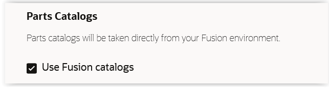

この機能により、FusionからOFSに部品カタログを同期する新しい方法が導入されました。 OICアクセラレータにより、在庫組織からの品目に基づくカタログを長時間作成できましたが、この機能では次の改善点が示されています:
  • Fusion品目カタログからのOFS部品カタログの作成と更新
  • Oracle Integration Cloudを使用せずにFusionと直接統合することで、部品カタログの統合の実装とメンテナンスにかかる時間を短縮し、OICによるAPIリクエストのプロキシによるエラー率を低下させます
この機能を利用するには、次の2つのアイテムが必要です:
  • Fusion環境の品目カタログ
  • OFSで構成された'Oracle Fusion Service and Service Logistics'アプリケーション
残りは自動的に行われます。 Fusionの品目カタログが定期的にチェックされ、それぞれ次のことが行われます:
  • Fusionへの到着時に、OFSで新しいカタログを作成
  • 品目カタログの変更に基づいて既存のカタログの更新をアップロード
新規カタログは部品カタログ画面に表示され、顧客はそれらをユーザー・タイプに割り当てて、カタログをフィールド・リソースで使用できるようにする必要があります。
OFSにアップロードされたFusionカタログは、構成済の言語に関係なく、割り当てられたユーザー・タイプのすべてのユーザーに表示されます。 言語パラメータは、Fusionからアップロードされた部品カタログのタイルには表示されません。
REST APIを使用して部品カタログを作成するときに言語制限を削除する方法
言語制限を削除するには、APIリクエストの'language'パラメータに'all'の値を指定します。 例: /rest/ofscPartsCatalog/v1/catalogs/my_catalog/all

アプリケーションの構成方法

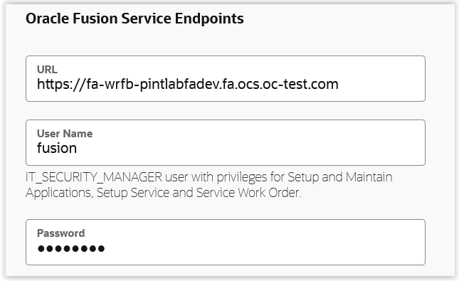

'Oracle Fusion Service and Service Logistics'アプリケーションに対して、次のパラメータを移入する必要があります:
Oracle Fusionサービス・エンドポイント
  • URL
  • ユーザー名
  • パスワード
部品カタログ
  • Fusionカタログの使用(この機能の一部として追加された新しいパラメータ)
接続のテスト
'Test connection'関数は、Fusion環境およびOracle Integration Cloudへの接続を個別にチェックし、それぞれへの接続ステータスを表示します。
