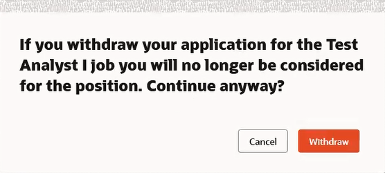

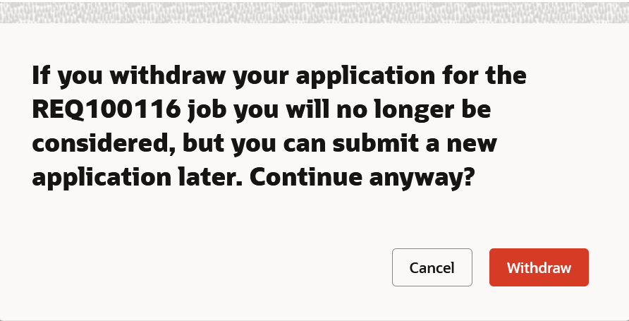

以前に取り下げた応募への候補者による再応募を許可する設定をアクティブ化した場合、次の例のような新しいメッセージが表示されます。
再応募がアクティブな場合のメッセージ
同様に、この設定をアクティブ化していない場合は、別のメッセージが表示されます。
再応募がアクティブでない場合のメッセージ
この機能により、ジョブ応募に後で再応募できるかどうかをユーザーに知らせることができます。

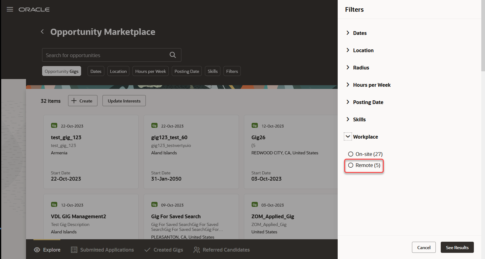

候補者が新しいリモート職場タイプを使用して、ギグおよびジョブを検索およびフィルタできるようになりました。
リモート職場フィルタ

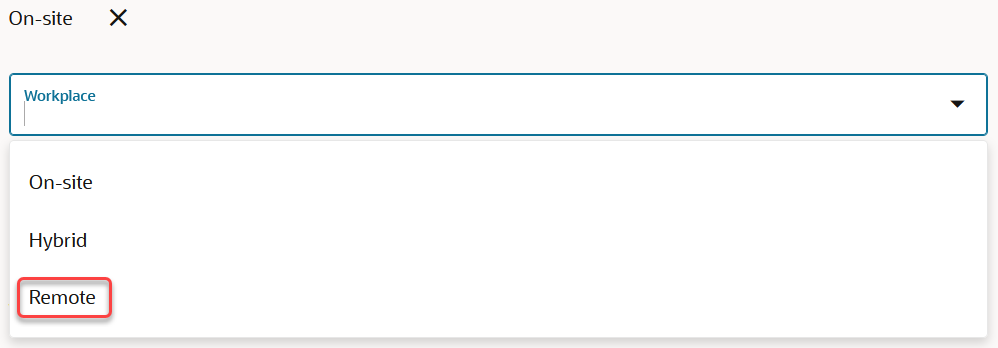

候補者は「関心」ページで、リモート職場タイプに対する自分のプリファレンスを指定できます。また、リモート職場タイプに基づいてジョブおよびギグの提案を受け取ることもできます。
職場プリファレンスの更新
この機能により、ユーザーがギグとジョブの両方をフィルタし、リモート職場タイプに基づいて提案を受け取れます。

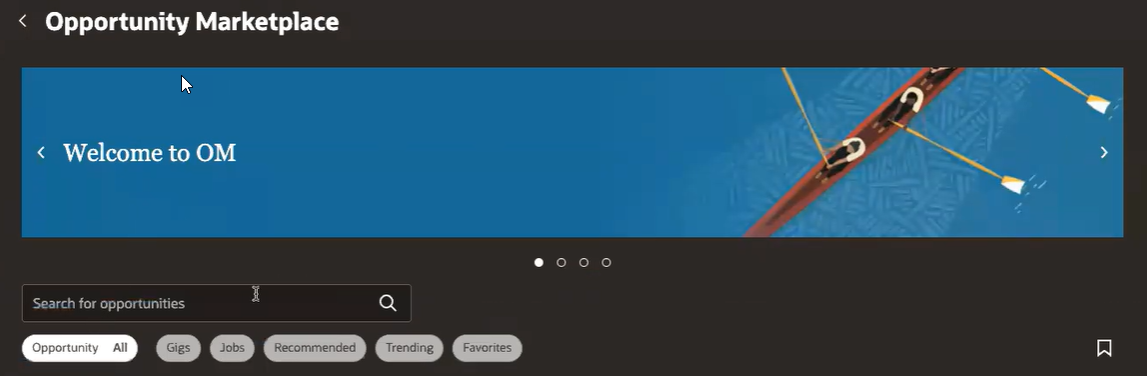

ガイド付きジャーニを使用したコンテンツ・カードでのカスタム・コンテンツの表示
機会マーケットプレイスのホーム・ページのコンテンツ・カードにカスタム・コンテンツを表示できます。コンテンツ・カードには、ようこそビデオ、会社に関するプロモーション・ビデオ、会社のポリシーへのリンク、チュートリアルなど、ユーザーをガイドするガイド付きジャーニ形式でコンテンツが表示されます。
デフォルトでは、コンテンツ・カードは表示されません。この機能を有効にするには、管理者が次を実行する必要があります:
- 「設定および保守」作業領域のチェックリスト・テンプレートを使用して、ガイド付きジャーニを作成します。このチェックリスト・テンプレートは、コンテンツ・カードに表示するデータを構成するために使用します。
- Visual Builder Studioのビジネス・ルールを使用して、ホーム・ページにコンテンツ・カードを表示します。
この機能により、独自のビジネス・ニーズや個々のニーズに応じてアプリケーションをカスタマイズして柔軟に適応できます。

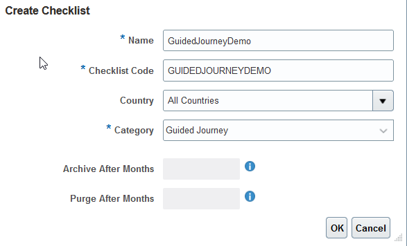

- 「チェックリスト・テンプレート」ページで、「作成」ボタンをクリックします。
- 「チェックリストの作成」ウィンドウで、チェックリストの名前とコードを入力します。「ガイド付きジャーニ」カテゴリを選択します。必要に応じて他のフィールドに入力します。
- 「OK」をクリックします。
「チェックリストの作成」ウィンドウ

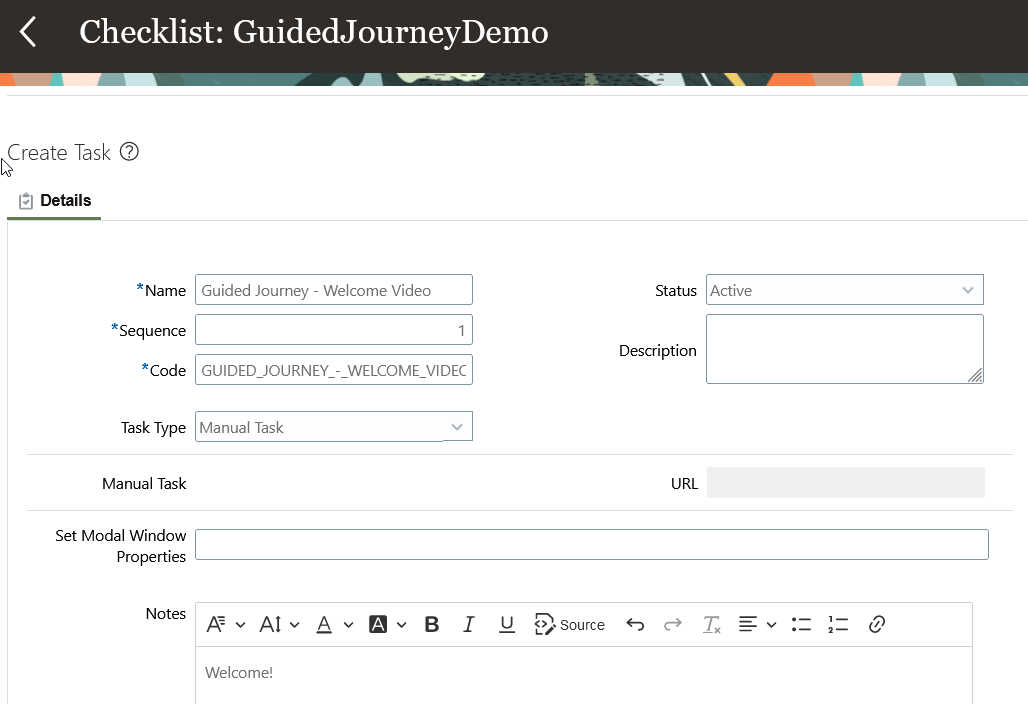

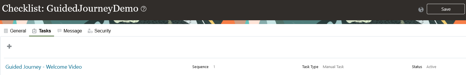

- 「タスク」タブで、ガイド付きジャーニの一部となるタスクを作成します。必要な数のタスクを作成できます。たとえば、タスク1はようこそビデオ、タスク2は会社に関するプロモーション・ビデオ、タスク3は会社のポリシーへのリンクのようにできます。タスクを特定の順序で表示するように、タスクごとに順序を設定する必要があります。
- 「作成」ボタンをクリックし、「タスクの作成」を選択します。
- 「タスクの作成」ページで、タスクの名前、順序およびコードを入力します。必要に応じて他のフィールドに入力します。
- ステータスを「アクティブ」に設定します。
- 「保存してクローズ」をクリックします。
「タスクの作成」ウィンドウ
「メッセージ」タブで、ガイド付きジャーニの背景イメージをカスタマイズできます。
チェックリスト・テンプレートの準備ができたら、「タスク」タブで使用できます。

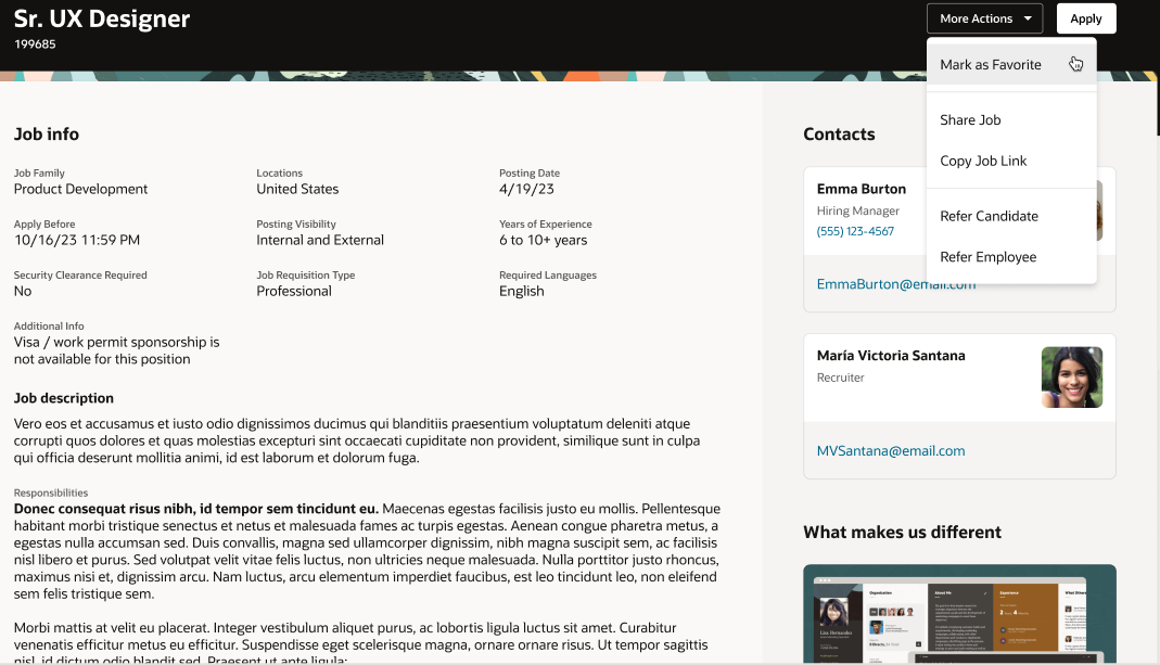

ジョブ求人の詳細の表示
従業員は、ジョブ摘要、組織摘要、雇用主摘要、職責、資格、連絡先情報、プロモーション・コンテンツなど、社内で掲載されるジョブの詳細を表示できます。ジョブ求人詳細ページから、従業員は次のことができます:
- ジョブに応募する。
- ジョブを共有する。こうすると、従業員の優先Eメール・ツールが開き、外部ジョブ掲載へのリンクを含むEメールが表示されます。同僚または社外の個人にEメールを従業員が送信します。
- ジョブ・リンクをクリップボードにコピーする。
- 従業員を紹介する。ジョブに応募するための招待がその従業員に送信されます。
- 外部候補者を紹介する。ジョブに応募するための招待がその候補者に送信されます。
- ジョブをお気に入りとしてマークする。従業員のお気に入りジョブのリストにこのジョブが追加されるので、後ですばやくアクセスできます。 ジョブがお気に入りに追加されると、「お気に入りとしてマーク」処理が「ジョブのお気に入りとしてのマーク解除」に変わります。
ジョブ求人詳細ページ

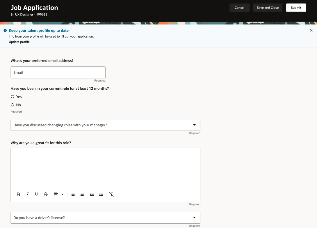

ジョブへの応募
従業員は、ジョブに応募したり、自分に関する詳細を入力したり、履歴書や重要と思われるその他の書類を添付できます。応募を下書きとして保存し、後で戻って完了できます。また、署名をして応募を送信します。
ジョブ応募ページ

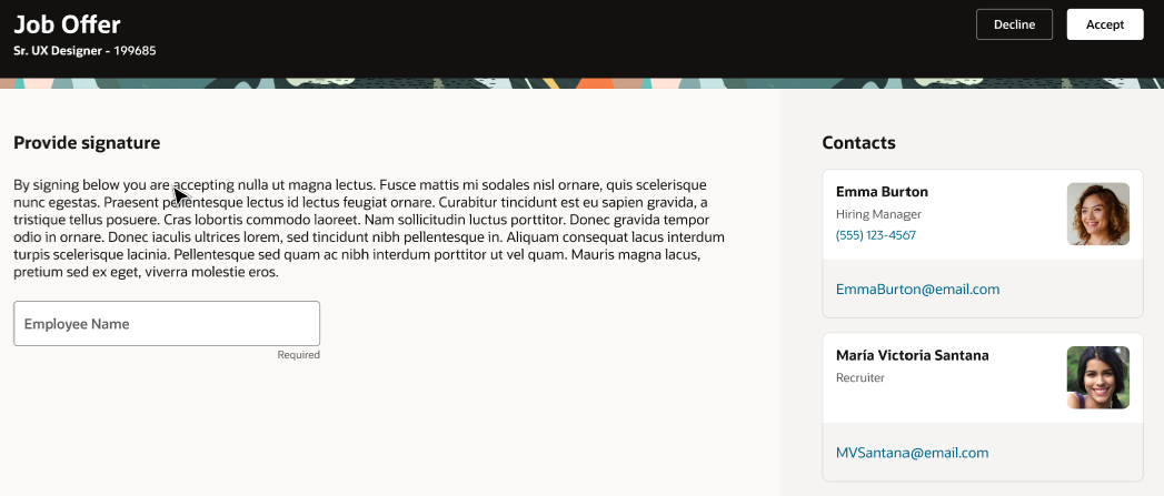

ジョブ・オファーの表示および受諾または辞退
従業員は、Eメールで送信されたジョブ・オファー・リンクをクリックするか、「オファーの表示」処理をクリックしてオファーの詳細を表示できます。また、オファーをPDFとしてダウンロードすることもできます。従業員はオファーを受諾または辞退できます。オファーを受け入れるときは、サインする必要があります。
「ジョブ・オファー」ページ

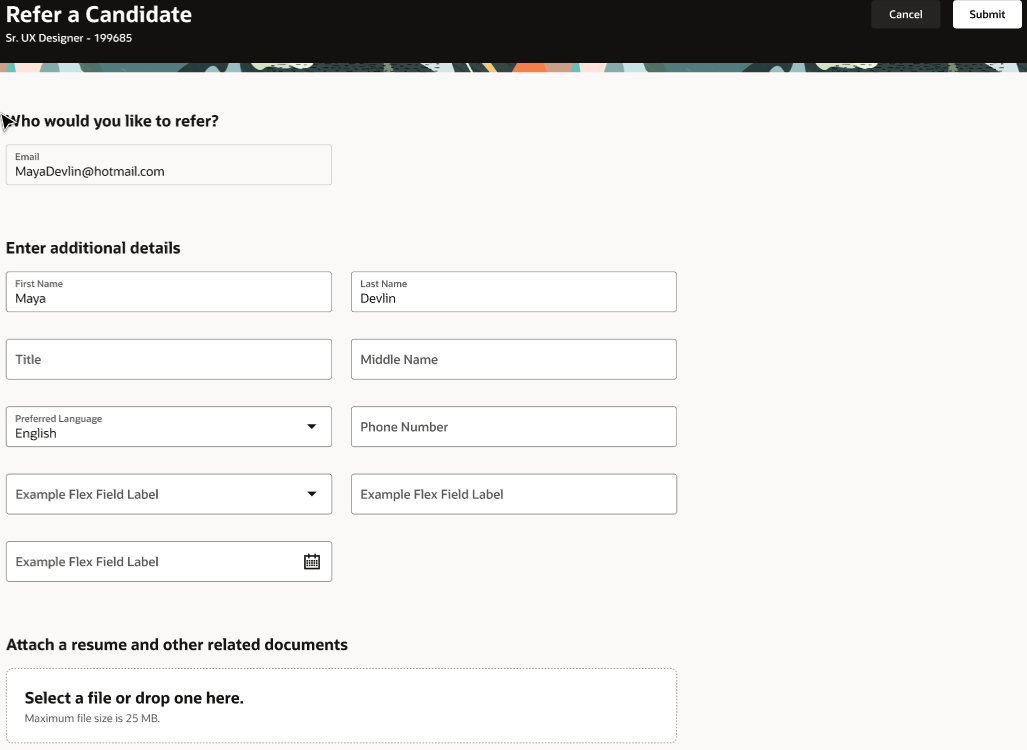

内部従業員および外部候補者の紹介
従業員は、ジョブに対して別の内部従業員を紹介できますが、外部候補者も紹介できます。まずEメール・アドレスを使用して個人を検索します。その後、その個人に関する追加詳細の指定、履歴書またはその他の関連文書の添付、推薦の入力、および紹介する個人に関する非公開メッセージの追加を実行できます。
「候補者の紹介」ページ
