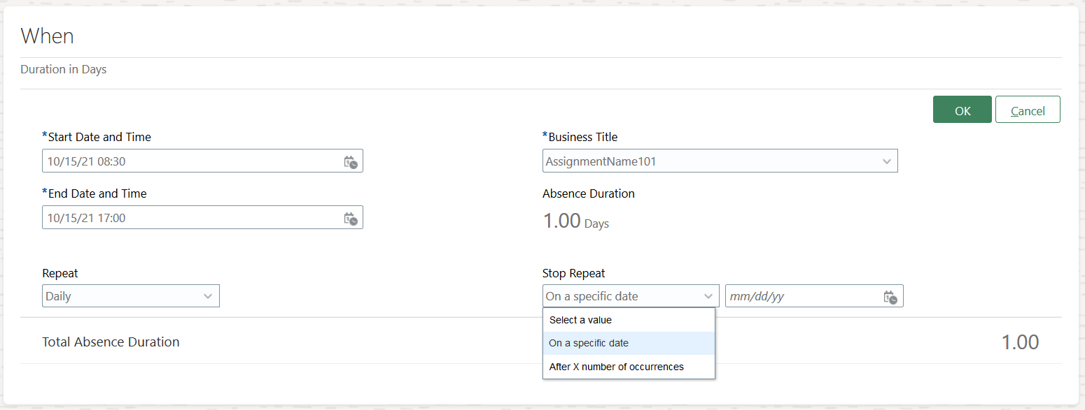

繰返し休暇欠勤をスケジュールできるようになりました。たとえば、毎週の病院の予約用に休暇欠勤をスケジュールする必要がある場合は、休暇欠勤入力時に新しい「繰返し」オプションを使用します。従業員とマネージャは、「時間および休暇欠勤」作業領域の「自分」タブの「休暇欠勤の追加」レスポンシブ・ページからこのオプションを使用できます。このオプションは、休暇欠勤開始日を選択すると表示されます。特定の日数または週数の間、日次または週次で休暇欠勤を繰り返すことを選択できます。
「休暇欠勤の追加」ページの基本モード
「繰返しの停止」オプションを使用して、特定の日または特定の発生数後に繰返しパターンを終了します。単一日の休暇欠勤は日次または週次で繰り返すことができますが、複数日の休暇欠勤は週次でのみ繰り返すことができます。
「休暇欠勤の追加」ページの「繰返しの停止」オプション

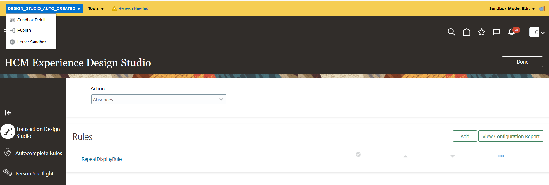

  1. 「自分のクライアント・グループ」で「HCMエクスペリエンス設計スタジオ」クイック処理をクリックします。これにより、サンドボックスが自動的に作成されます。
  2. 「トランザクション設計スタジオ」タブをクリックします。
  3. 「処理」リストで「休暇欠勤」を選択し、「追加」をクリックします。

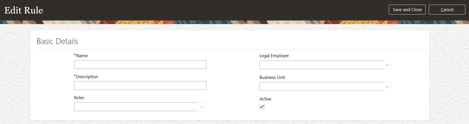

  4. 必要な名前と説明を入力します。雇用主やビジネス・ユニットなど、他のカスタマイズは現在サポートされていません。「アクティブ」チェック・ボックスを選択します。
「ルールの編集」ページ

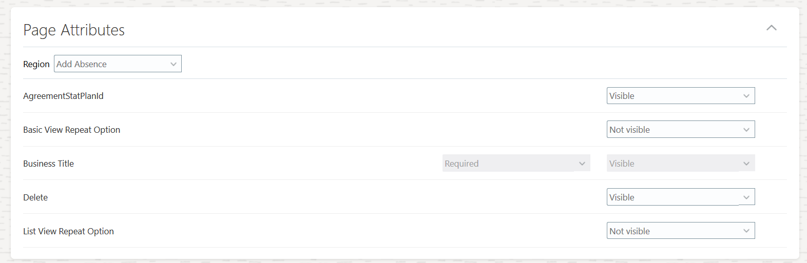

  1. 「ページ属性」セクションの「リージョン」リストから「休暇欠勤の追加」を選択します。
「ルールの編集」ページの「ページ属性」セクション
  1. 「基本ビュー繰返しオプション」属性および「リスト表示繰返しオプション」属性を「表示」に設定します。

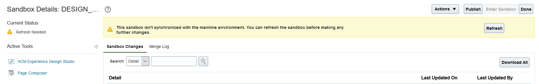

  3. ルールを作成したら、サンドボックスを公開する必要があります。「公開」をクリックします。
サンドボックスの公開
  1. 「公開」をクリックします。次に、サンドボックスの詳細ページで「はい」をクリックしてサンドボックスを公開します
サンドボックスの詳細ページ
