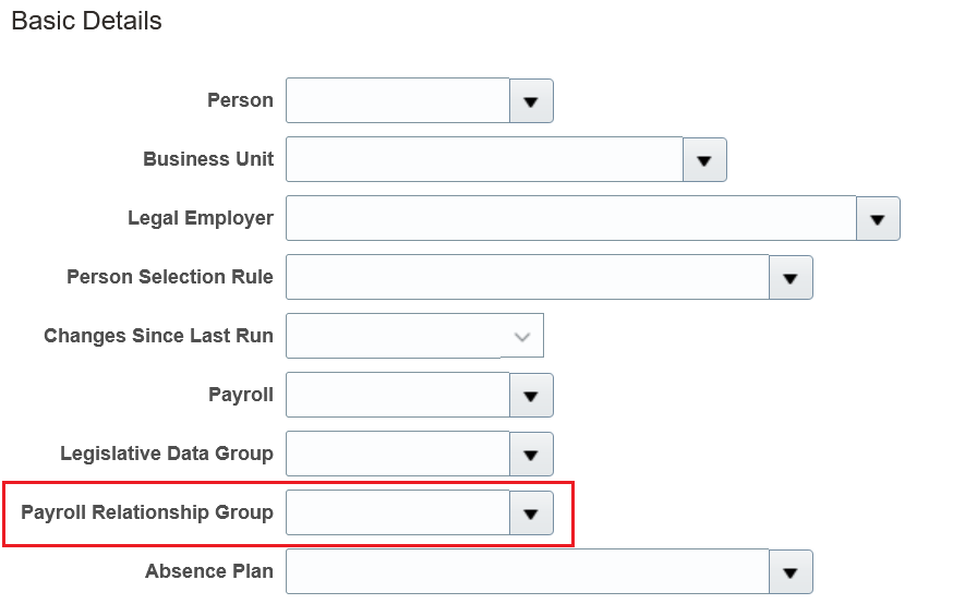

「休暇欠勤プロセスのスケジュールおよびモニター」ページで、「休暇欠勤の評価」プロセスに対して「給与関係グループ」という新しいパラメータが追加されました。休暇欠勤プロセスを送信するときに、「給与関係グループ」オプションから特定の給与計算オブジェクト・グループを選択できます。次に、選択した給与グループに属する従業員の休暇欠勤エントリのみが再処理されます。
「休暇欠勤の評価」プロセスの「給与関係グループ」オプション

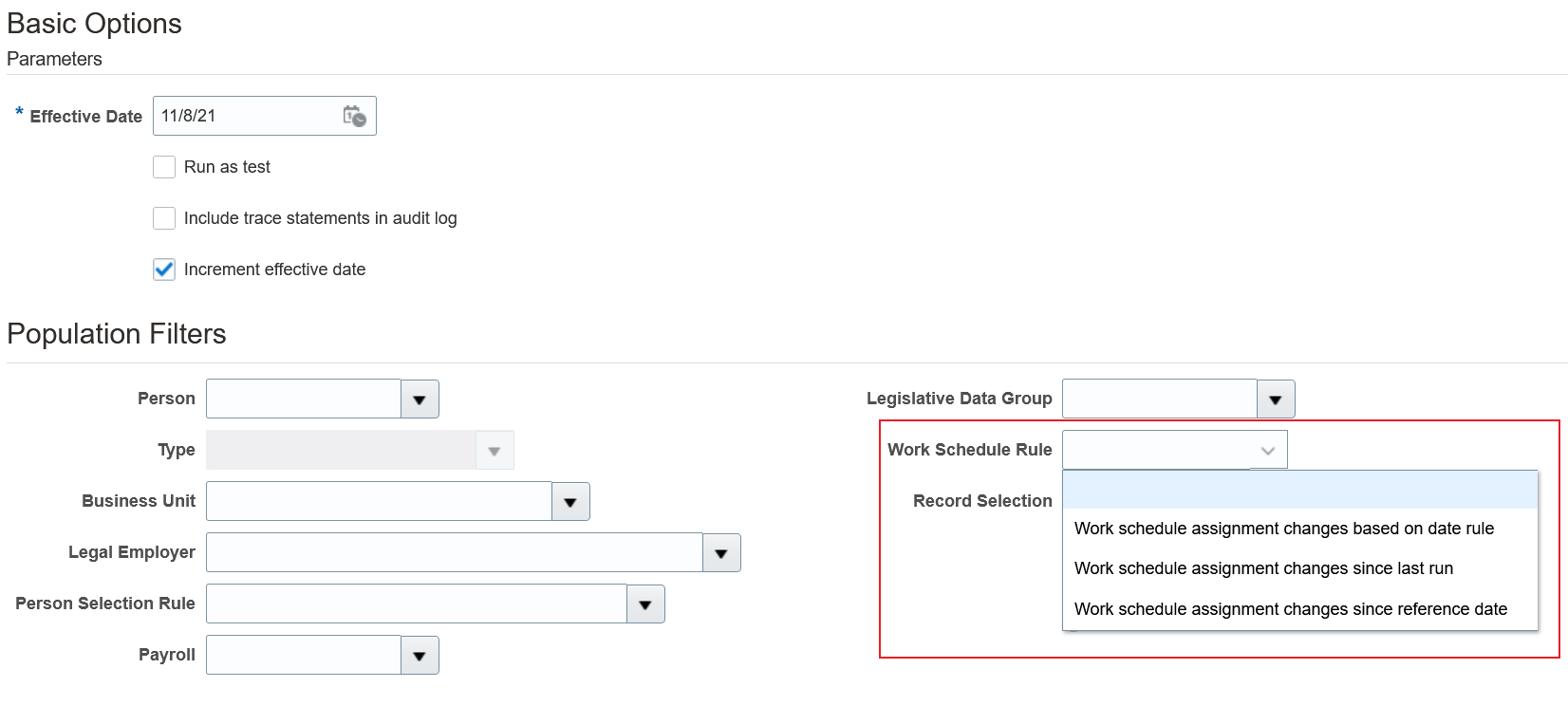

さらに、「休暇欠勤の評価」プロセスを構成して、既存の「勤務スケジュール・ルール」パラメータを使用して勤務可能状況パターンの変更を検索できるようになりました。これは、勤務スケジュールの割当が変更された従業員のみの休暇欠勤を再処理するために使用します。
「休暇欠勤の評価」プロセスの「勤務スケジュール・ルール」オプション
休暇欠勤を再評価する必要がある従業員グループの定義をより厳密に管理します。さらに、HRデータが変更された従業員のみの休暇欠勤を再処理することもできるようになりました。

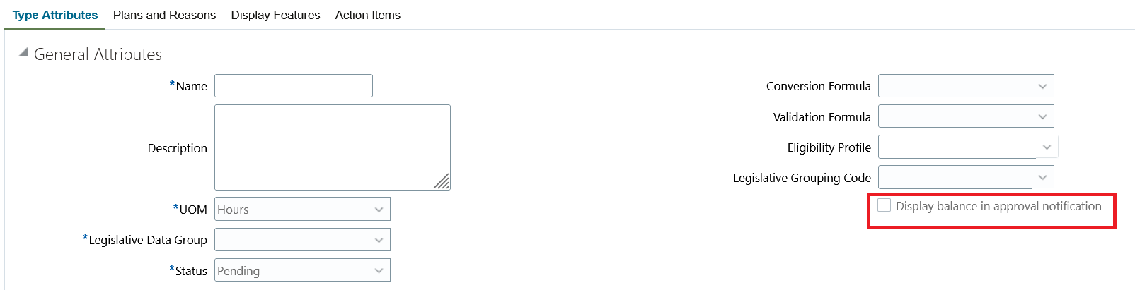

休暇欠勤タイプ設定ページで、「承認通知でのバランスの表示」という新しいパラメータが使用できるようになりました。これを使用することで、休暇欠勤タイプを構成して、休暇欠勤終了日時点のプラン・バランスを生成済の任意の通知に表示できます。
休暇欠勤タイプ設定ページの「承認通知でのバランスの表示」オプション
生成された通知にプラン・バランスを表示して、承認プロセスを迅速にします。

  1. 休暇欠勤タイプの承認を構成していない場合、このオプションは無効です。
  2. プラン・バランスは、有給休暇、代休および寄付プランに対してのみ表示できます。
  3. プラン・バランスは通知がトリガーされたときに計算されます。休暇欠勤が再送信されないかぎり、動的には更新されません。
  4. レスポンシブ・セルフサービス・ページに表示される残高は、休暇欠勤タイプのプラン・バランスです。

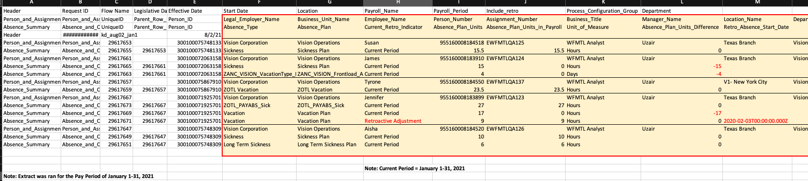

「消込の休暇欠勤および給与情報」抽出を使用してデータファイルを抽出することで、休暇欠勤エントリと休暇欠勤支払を簡単に消し込めるようになりました。データ・ファイルには、Oracle Global Absence Managementで報告された休暇欠勤時間数とOracle Fusion Global Payroll Cloud Serviceの給与情報が含まれます。
抽出には、現在の給与期間に属する休暇欠勤エントリが含まれます。抽出されるデータは次のとおりです。
個人およびアサイメント詳細(最初の行)

2021年1月の月次給与期間の抽出例。説明のために色書式が追加されています。
休暇欠勤プラン・ユニット差分の列が0となっている場合、データが突合せ済であることを示します。差分がマイナスの場合は、一部の休暇欠勤データが給与計算に転送されなかったことを意味します。前述の例では、Jamesの15時間の休暇欠勤時間数と4日の休暇欠勤が、休暇欠勤管理に記録されているものの給与計算に正常に移行されませんでした。同様に、Jenniferの17時間の休暇も休暇欠勤管理から給与計算に移行されませんでした。また、彼女は過去の給与計算期間(2020)の休暇欠勤も入力しています。
この機能改善により、休暇欠勤管理と給与計算の間のデータを突き合せて、個人に対して休暇への支払が正しく行われるようにすることにより、生産性と正確性が向上します。また、カスタム・レポートをゼロから手動で作成するためにかかる時間と手間も軽減します。
データ・ファイルを抽出することで、休暇欠勤エントリと休暇欠勤支払を簡単に突合せできるようになりました。

  1. 承認された休暇欠勤のみが突合せの対象となります。
  2. レポートに使用される単位は、休暇欠勤プランの単位と同じです。
  3. 突合せにはプライマリ・アサイメントのみが考慮されます。
  4. 休暇欠勤エントリに対する遡及変更のオプションにより、現在の給与期間内で変更された、休暇欠勤開始日がその給与期間より前である休暇欠勤が取得されます。つまり、抽出が実行される給与期間中に再処理される古い休暇欠勤がアプリケーションによってフェッチされます。この再処理は、ユーザーが休暇欠勤エントリを変更した場合、または「休暇欠勤の評価」プロセスを送信してすべての休暇欠勤を再処理した場合に発生する可能性があります。
