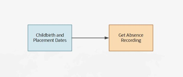

この項では、「出産または養子縁組の日付」ビジネス・オブジェクトからナビゲートできるオブジェクトを示します。
「出産または養子縁組の日付」オブジェクトから次のビジネス・オブジェクトへ
方法
目的
休暇欠勤レコード 行変数(バリアント2) オートコンプリートに表示される親休暇欠勤記録ビジネス・オブジェクトにアクセスして、出産または養子縁組の日付に関連付けられた追加属性を返します。

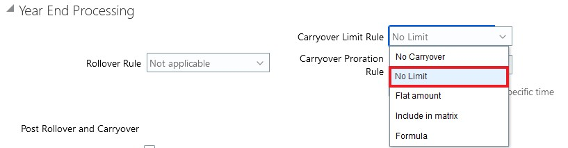

現在は、失効期間が長くなるように有給休暇プランを構成して、従業員が未使用の繰越バランスを使用する時間を長くできるようになりました。これを行うには、休暇欠勤プラン設定ページの「有給休暇」タブから「繰越限度ルール」フィールドで「制限なし」オプションを選択する必要があります。このオプションにより、新しいプラン年に繰り越すことができるバランスの数量に制限がなくなります。
「繰越限度ルール」フィールドの「制限なし」オプション

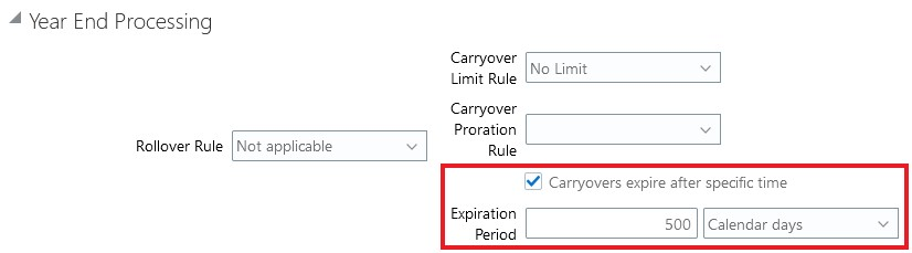

「繰越限度ルール」を「制限なし」に設定すると、繰越バランスが失効するまでの期間を設定できます。これを行うには、「特定時間を過ぎた繰越は失効」チェック・ボックスをオンにし、「失効期間」フィールドで期間を設定します。1年を超えるプランの繰越失効期間を定義できます。
「繰越限度ルール」で「制限なし」ではなく、「定額」、「マトリックスに含める」または「Formula」オプションを選択した場合、1年を超える失効期間は設定できません。これらの繰越限度があるプランは1年の失効に限定され、複数年の繰越オプションで追跡できません。
休暇欠勤プラン設定ページの「失効期間」フィールド

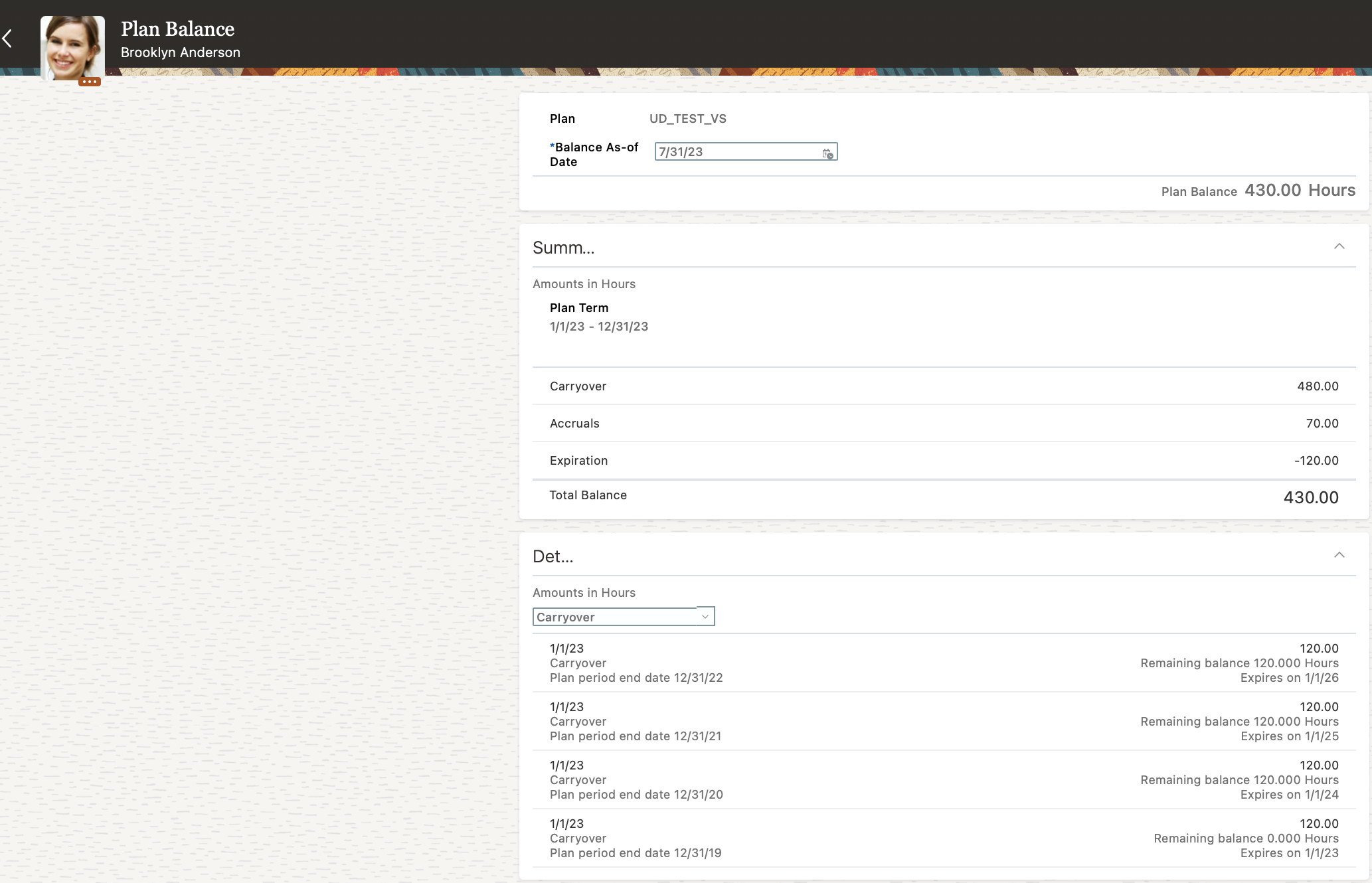

複数年の繰越があるプランの場合、休暇欠勤バランス・ページには、失効期間設定に基づいて、失効していない繰越が含まれるプラン期間ごとの繰越サブ・バランスが表示されます。各繰越サブ・バランスはプラン期間終了日に基づいて保持され、使用可能な残りのバランスおよび各サブ・バランスの失効日が表示されます。繰越がプラン期間内のみであるプランの場合、残りのバランスおよび失効日も表示されます。
「プラン・バランス」ページ
繰越サブ・バランスごとに残りのバランスと失効詳細を表示できます。
休暇欠勤トランザクションおよび有給休暇および繰越バランスの消費
すべての有給休暇プランについて、休暇欠勤、寄付、移動、買取、選択買取およびロールオーバーは、未使用で失効していない繰越のバランスを最初に消費します。繰越がなくなると、有給休暇バランスから消費されます。複数年にわたるプランの場合、繰越の消費は失効順になります。つまり、先に失効するバランスから先に消費されます。
有給休暇バランスに対して行われる調整は引き続き、最初に残りの有給休暇バランスから消費され、次に繰越から消費されます。複数年の繰越のシナリオでは、有給休暇バランスがなくなった時点で、調整は繰越から早い順に消費されます。休暇欠勤プランがバランス回復を使用するように構成されている場合、未使用または失効していない繰越を含むすべての繰越サブ・バランスと他のすべてのプラン・バランスが、バランス回復のために1つの全体的なバランスに結合されます。同様に、休暇欠勤プランが最終買取を行うように構成されている場合、未使用または失効していない繰越が含まれる繰越サブ・バランスは、残りの有給休暇バランスとともに1つに合計され、最終買取のために給与に送信されます。
グローバル異動が複数年繰越プランのある個人に対して行われる場合、異動前にエンティティで保持されている個々のサブ・バランスは、新しいエンティティのプラン年でも、残りのバランスおよび失効詳細とともに保持されます。
複数年繰越プランの場合、繰越バランスを休暇欠勤プランにロードすると、前年および当年の失効していない繰越を、プラン期間終了日に基づいて適切な繰越サブ・バランスにロードできます。
新しい繰越オプションにより、複数年におよぶさらに長い期間にわたって繰越バランスを使用できるようになりました。また、各プラン年に個別に保持されている複数年繰越バランスを表示することもできます。
有給休暇バランスから消費する前に先に繰越を消費すると、失効するバランスから最初に消費されます。

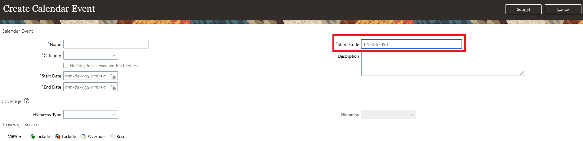

カレンダ・イベントの短縮コードの文字制限が8から48に引き上げられました。カレンダ・イベントを作成するときの、ショート・コードに関する柔軟性が高くなります。
「カレンダ・イベントの作成」ページ
「カレンダ・イベントの作成」ページにアクセスする方法を次に示します: 「設定および保守」→タスクの検索→「カレンダ・イベントの管理」。
カレンダ・イベントの短縮コードは、8文字に制限されなくなりました。カレンダ・イベントの構成時に最大48文字の短縮コードを入力できるようになりました。
