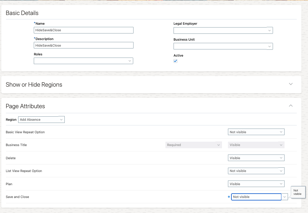

「休暇欠勤の追加」ページの「保存してクローズ」オプションの非表示または表示
HCMトランザクション設計スタジオを使用して、従業員とマネージャ用の休暇欠勤入力フローで「保存してクローズ」ボタンを表示または非表示に設定できるようになりました。「保存してクローズ」ボタンを非表示にすると、従業員とマネージャは休暇欠勤トランザクションを送信したり取り消せますが、送信せずに休暇欠勤トランザクションを保存できなくなります。
「休暇欠勤の追加」ページをより柔軟に構成できるようになりました。「保存してクローズ」ボタンを表示することも、非表示にして、「送信」および「取消」ボタンのみをページに残すこともできます。
有効化のステップ
「保存してクローズ」ボタンの表示を構成する方法を次に示します:
  1. サンドボックスを作成します。
  2. 「すべてのツール」セクションからHCM設計スタジオを選択します。
  3. サンドボックスに移動します。
  4. 「自分のクライアント・グループ」タブで「HCMエクスペリエンス設計スタジオ」クイック処理をクリックします。
  5. 「処理」から「休暇欠勤」を選択します。
  6. 「リージョン」フィールドで「休暇欠勤の追加」を選択し、「保存してクローズ」属性を「非表示」に設定します。
  7. 「保存してクローズ」をクリックします。

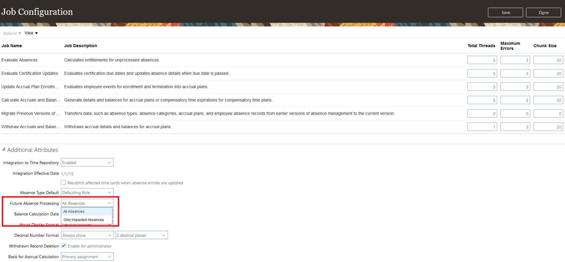

同一および影響を受ける休暇欠勤タイプに対する「将来の休暇欠勤の処理」オプション
休暇欠勤の入力時に、処理する将来の休暇欠勤を選択できるようになりました。「休暇欠勤バッチ・パラメータの構成」ページに、「将来の休暇欠勤の処理」という新しいフィールドがあります。「すべての休暇欠勤」と「影響を受ける休暇欠勤のみ」という2つのオプションをこのフィールドで選択できます。
「ジョブ構成」ページの「将来の休暇欠勤の処理」フィールド。
「すべての休暇欠勤」を選択した場合は、以前と同様の動作になります。休暇欠勤を追加すると、先日付の休暇欠勤がすべて自動的に再処理されます。「すべての休暇欠勤」が、このオプションのデフォルト値です。
「影響を受ける休暇欠勤のみ」を選択すると、同じ休暇欠勤タイプの先日付の休暇欠勤、およびコンカレントまたは共有プランに含まれる、影響を受ける休暇欠勤のみが再処理されます。すべての先日付の休暇欠勤ではなく、少数の先日付の休暇欠勤のみを再処理すると、休暇欠勤処理のパフォーマンスが向上します。
同じ休暇欠勤タイプの先日付の休暇欠勤、およびコンカレントまたは共有プランに含まれる、影響を受ける休暇欠勤のみを処理することにより、先日付の休暇欠勤処理のパフォーマンスを向上させます。
有効化のステップ
この機能を有効にするために必要な手順はありません。

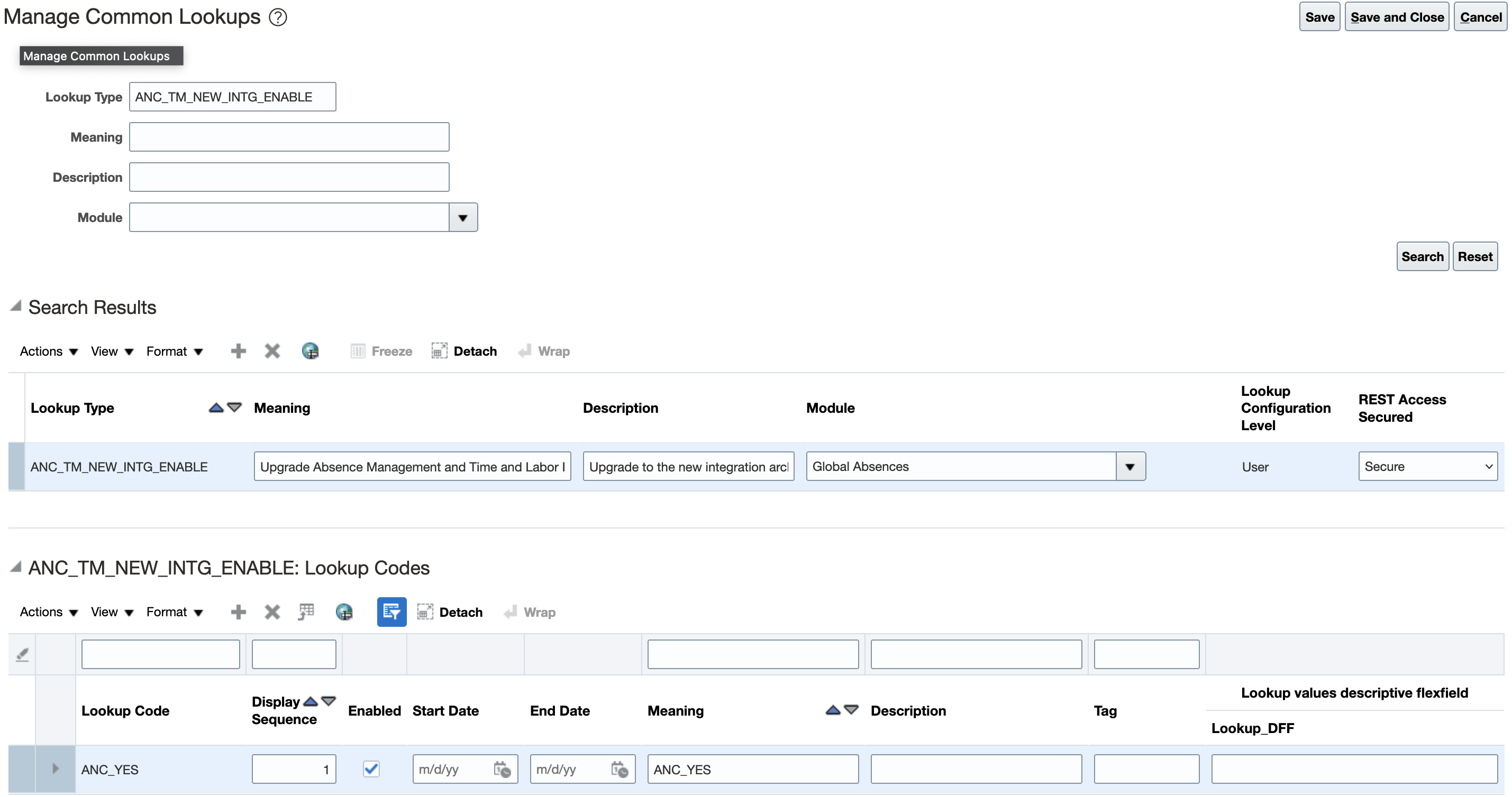

勤怠管理および休暇欠勤管理をすでに使用している場合は、新しい統合アーキテクチャにアップグレードする必要があります。これらのアプリケーションを今から実装する場合は、新しい統合がデフォルトで有効になるため、何もする必要はありません。
  1. 次に示すように、ANC_TM_NEW_INTG_ENABLE参照タイプを作成します:
    フィールド
    値
    参照タイプ名
    参照タイプの内容
    休暇欠勤管理と勤怠管理の統合のアップグレード
    参照タイプ摘要
    休暇欠勤管理と勤怠管理の新しい統合アーキテクチャへのアップグレード
    モジュール
    グローバル休暇欠勤
    RESTアクセス保護
    セキュア
    参照コード
    ANC_YES
    使用可能
    チェック・ボックスを選択する
    意味
    ANC_YES
ANC_TM_NEW_INTG_ENABLE参照コードの構成

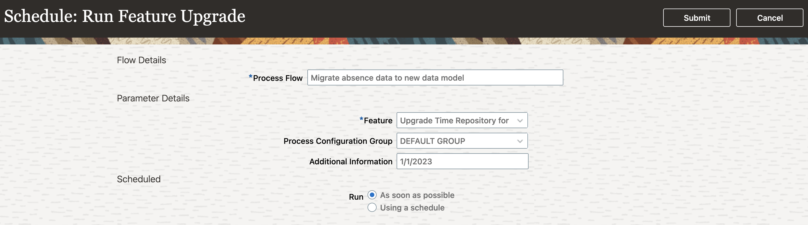

  1. 既存の休暇欠勤データを新しいデータ・モデルに移行します。次にその方法を示します。
重要: 移行プロセスを本番環境で実行した後は、休暇欠勤データを古いデータ・モデルに戻せません。本番環境でアップグレードを実行する前に、本番前の環境でアップグレードをテストすることが非常に重要です。
    1. 「設定および保守」作業領域の「タスク」パネル・タブで「検索」をクリックします。
    2. 「検索」ページで、「機能アップグレード」を検索してクリックします。
    3. 「プロセス・フロー」ページで、「スケジュール」をクリックします。
    4. 「スケジュール」ページで、「機能アップグレードの実行」をクリックします。
    5. 「スケジュール: 機能アップグレードの実行」ページで、次のようにフィールドに入力します:
      フィールド
      値
      プロセス・フロー
      「新しいデータ・モデルへの休暇欠勤データの移行」などの名前を入力します。
      機能
      休暇欠勤の時間リポジトリのアップグレード
      プロセス構成グループ
      プロセスのエラー・ロギングおよびマルチスレッドを管理するためのグループを選択します
      追加情報
      移行のカットオフ日をdd/mm/yyyy形式で入力します。この日付は、新しいアーキテクチャにアップグレードする既存の休暇欠勤を移行プロセスで決定するために使用されます。入力した日付の31日前から存在するタイム・カードのすべての休暇欠勤がアップグレード対象とみなされます。
    1. 「送信」をクリックします。実行されるプロセスは次のとおりです:
      1. アップグレードに適格なオブジェクトの計算: このプロセスでは、「適格オブジェクトのアップグレード」プロセスでアップグレードの対象になる従業員レコードがすべて計算されます。
      2. 適格オブジェクトのアップグレード: このプロセスでは、実際のデータ・アップグレード・タスクが実行されます。
出力ファイルおよびログ・ファイルで、処理の詳細およびエラーや警告を確認できます。

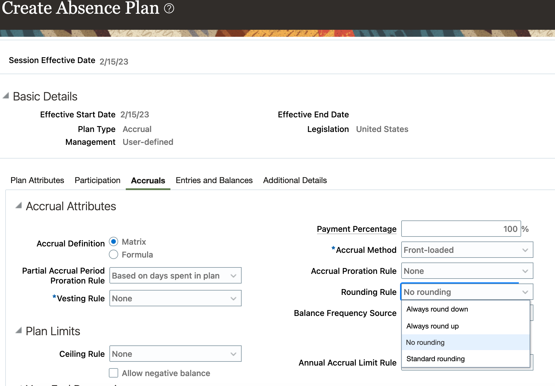

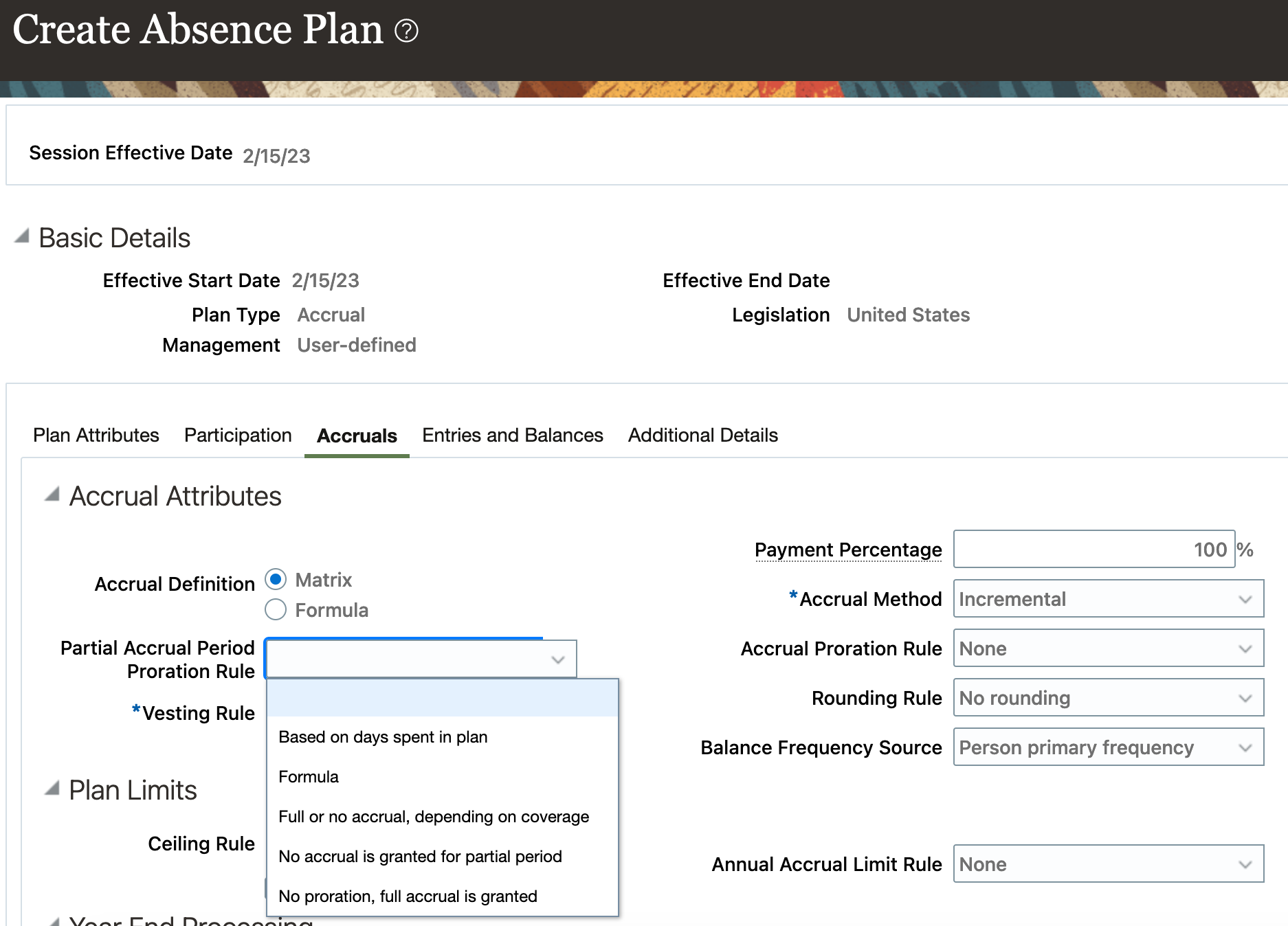

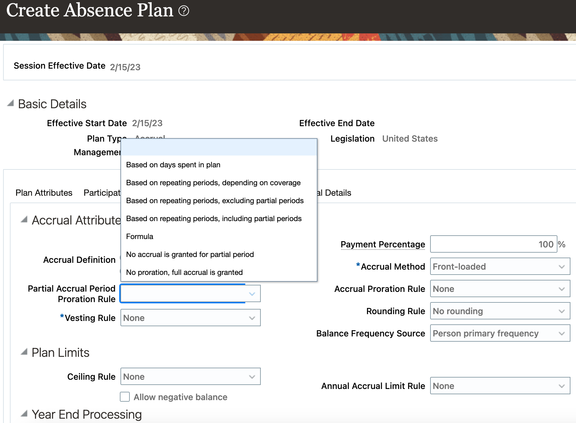

有給休暇プランの事前定義済一部期間按分ルールと端数処理ルール
以前は、有給休暇付与プランへの一部参加に対して有給休暇を按分する必要があった場合、一部期間Formulaを記述する必要がありました。今では、これらのFormulaを事前定義済の按分ルールで置換できるようになりました。使用可能な按分ルールは、有給休暇プランが先行ロード・プランか増分プランかによって異なります。次の事前定義済一部期間按分ルールのいずれかを選択できます。
先行ロード・プラン
ルール 説明 例
    登録 登録解除
プランで費やした日数に基づく 有給休暇は、プラン期間全体に対する、プランで費やした日数に基づいて按分されます。
登録日: 2022年9月14日
按分された有給休暇 = 完全な有給休暇* (登録年にプランで費やした日数)/(登録年のプラン期間の日数)
= 25 * 109/365
= 7.46
登録解除日: 2022年9月13日
按分された有給休暇 = 完全な有給休暇* (登録解除年にプランで費やした日数)/(登録解除年のプラン期間の日数)
= 25 * 256 / 365
= 17.53
繰返し期間に基づく(一部期間を除く) 従業員がプラン期間に登録した繰返し期間の数に基づいて有給休暇が按分されます。繰返し期間の長さ全体に対して従業員がプランに登録していない場合、その繰返し期間は考慮されません。
登録日: 2022年9月14日
按分された有給休暇 = 完全な有給休暇* (登録した繰返し期間数)/(プラン期間の繰返し期間数)
= 25 * 3/12
= 6.25
登録解除日: 2022年9月13日
= 25 * 8/12
= 16.67
繰返し期間に基づく(一部期間を含める) 従業員がプラン期間に登録した繰返し期間の数に基づいて有給休暇が按分されます。繰返し期間の長さ全体に対して従業員がプランに登録していない場合でも、その繰返し期間が考慮されます。
登録日: 2022年9月14日
= 25 * 4/12
= 8.33
登録解除日: 2022年9月13日
= 25 * 9/12
= 18.75
対象範囲に応じて、繰返し期間に基づく
従業員がプラン期間に登録した繰返し期間の数に基づいて有給休暇が按分されます。繰返し期間の全期間にわたってプランに従業員が登録していない場合は、従業員が少なくとも半分の期間に登録している場合にのみ、その繰返し期間が考慮されます。
登録日: 2022年9月14日
= 25 * 4/12
= 8.33
登録解除日: 2022年9月13日
= 25 * 8/12
= 16.67
按分なし、完全な有給休暇の付与 有給休暇は按分されず、プラン期間の有給休暇数全体を従業員が受け取ります。 該当なし
該当なし
一部期間について有給休暇の付与なし 有給休暇プランの一部期間参加に対しては、従業員が有給休暇を受け取りません。
該当なし
該当なし
Formula 有給休暇按分ロジックはFastFormulaで指定されます。
該当なし
該当なし
増分プラン
繰返し期間ごとに2日間の有給休暇を従業員に与える月次繰返し期間が指定された増分プランを考えます。これらの例は、様々な登録日と登録解除日の按分数を示しています。このプランには、小数点以下2桁の「標準」端数処理の「端数処理ルール」も設定されています。
ルール 説明 例
    登録 登録解除
プランで費やした日数に基づく 有給休暇は、繰返し期間中にプランで費やした日数に基づいて按分されます。
登録日: 2022年9月14日
按分された有給休暇 =
完全な有給休暇 * (登録の繰返し期間にプランで費やした日数)/(登録の繰返し期間の合計日数)
= 2 * 17 / 30
= 1.13
登録解除日: 2022年9月13日
按分された有給休暇 =
完全な有給休暇 * (登録解除の繰返し期間にプランで費やした日数)/(登録解除の繰返し期間の合計日数)
= 2 * 13 / 30
= 0.87
按分なし、完全な有給休暇の付与 有給休暇は按分されず、繰返し期間の有給休暇数全体を従業員が受け取ります。 該当なし
該当なし
該当なし
該当なし
対象範囲に応じて、完全な有給休暇または有給休暇なし
繰返し期間期間の半分以上、従業員がプランに登録していた場合、その従業員は完全な有給休暇を受け取ります。それ以外の場合、従業員は繰返し期間の有給休暇を受け取りません。
該当なし
該当なし
該当なし
該当なし
増分プラン用の一部有給休暇期間按分ルール
自分のプランの按分ルールが前述のルールのいずれにも該当しない場合は、必要な按分ロジックを独自のFastFormulaで作成することもできます。
事前定義済の一部期間按分ルールのいずれも選択しない場合、またはFastFormulaを使用して独自の一部期間ルールを指定する場合は、一部期間の有給休暇計算は引き続き既存の動作のままになります。
  登録 登録解除
先行ロード・プラン 完全な有給休暇の付与 完全な有給休暇の付与
増分プラン 完全な有給休暇の付与 有給休暇の付与なし。
有給休暇数の端数処理ルール
ルール 説明 例
端数処理なし 有給休暇累積に端数処理が適用されません 該当なし
常に切上げ 有給休暇数の小数点以下の値が常に切り上げられます
「端数処理小数精度」が0の場合
3.1 > 4
3.9 > 4
3 > 3
「端数処理小数精度」が1の場合
3.1 > 3.1
3.11 > 3.2
3.18 > 3.2
常に切捨て 有給休暇数の小数点以下の値が常に切り捨てられます
「端数処理小数精度」が0の場合
3.1 > 3
3.9 > 3
3 > 3
「端数処理小数精度」が1の場合
3.1 > 3.1
3.11 > 3.1
3.18 > 3.1
標準端数処理 有給休暇数が、小数点精度で指定された最も近い数値に端数処理されます
「端数処理小数精度」が2の場合
3.456 > 3.46
3.132 > 3.13
3.445 > 3.45
休暇欠勤プラン設定ページの端数処理ルールのオプション
端数処理ルールは有給休暇数にのみ適用されます。
一部期間の有給休暇プラン加入の設定が、事前定義済の按分計算によって簡単になりました。同様に、事前定義済の端数処理ルールを有給休暇計算に使用することもできます。
有効化のステップ
ヒントおよび考慮事項
既存の有給休暇プランがある場合に、有給休暇プランを開くと、2つの新しいフィールドが表示されます:
  • 端数処理ルール - このフィールドには「端数処理なし」という値が設定されます。
  • 一部有給休暇期間按分ルール - 一部有給休暇期間按分Formulaがまだ添付されていない場合、このフィールドは空白になります。Formulaがある場合は、このフィールドに「Formula」という値が表示されます。既存の一部有給休暇期間按分Formulaフィールドにも、Formulaが表示されます。

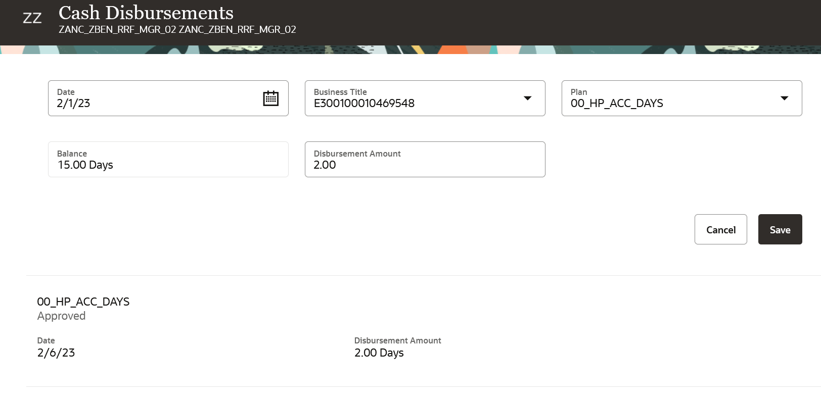

現金買取のRedwoodエクスペリエンス
Oracle Visual Builder Studioで使用可能なRedwoodツール・セットを使用して「現金買取」ページを再作成し、Redwoodページと同じ一貫性のある機能を用意してユーザー・エクスペリエンスを向上させました。
「現金買取」ページ
Redwoodページを現金買取に使用する方法を次に示します:
  1. ホーム・ページで、「自分」をクリックします。
  2. 「時間および休暇欠勤」をクリックします。
  3. 「現金買取」タイルをクリックします。
「現金買取」ページでの新しい現金買取の追加
新しい「現金買取」ページでは、Redwoodエクスペリエンスの対話処理をご利用いただけます。
有効化のステップ
このページは、デフォルトではオフになっています。このページを有効にする場合は、「プロファイル・オプション」で有効にする必要があります。標準提供のプロファイル・オプションを変更するステップは、次のとおりです:
  1. 「設定と保守」作業領域にナビゲートします。
  2. 「管理者プロファイル値の管理」タスクを検索してクリックします。
  3. ORA_ANC_DISBURSEMENTS_VBCS_UI_ENABLEDプロファイル・オプションを検索して選択します。
  4. 「レベル」リストで、「サイト」を選択します。
  5. 「プロファイル値」フィールドに「Y」と入力します。
  6. 「保存してクローズ」をクリックします。

ヒントおよび考慮事項
現金買取の詳細を入力した後で「保存」をクリックすると、以前と同じ承認プロセスを要求が通過します。以前は、このボタンが「送信」と呼ばれていました。

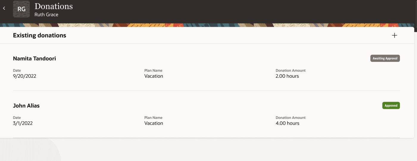

寄付のRedwoodエクスペリエンス
Oracle Visual Builder Studioで使用可能なRedwoodツール・セットを使用して「寄付」ページを再作成し、Redwoodページと同じ一貫性のある機能を用意してユーザー・エクスペリエンスを向上させました。
「寄付」ページ
「寄付」に対してRedwoodページを使用する方法を次に示します:
  3. 「寄付」タイルをクリックします。
「寄付」ページでの寄付の追加
新しい「寄付」ページでは、Redwoodエクスペリエンスの対話処理をご利用いただけます。
有効化のステップ
  3. ORA_ANC_DONATIONS_VBCS_UI_ENABLEDプロファイル・オプションを検索して選択します。
