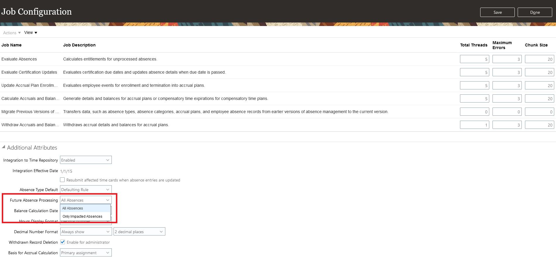

タイムカードに入力された同一および影響を受ける休暇欠勤タイプに対する「将来の休暇欠勤の処理」オプション
前のリリースの「休暇欠勤バッチ・パラメータの構成」ページで、「将来の休暇欠勤の処理」という新しい構成オプションが導入されました。このオプションを使用して、すべてのタイプのすべての将来の休暇欠勤を処理したり、同じ休暇欠勤タイプの将来の休暇欠勤、およびコンカレントまたは共有プランに含まれる影響を受ける休暇欠勤のみを処理できます。現在、この機能はタイムカードに入力された休暇欠勤も含むように拡張されました。
「将来の休暇欠勤の処理」オプション
「すべての休暇欠勤」オプションを選択すると、先日付の休暇欠勤がすべて自動的に再処理されます。「影響を受ける休暇欠勤のみ」を選択すると、同じ休暇欠勤タイプの先日付の休暇欠勤、およびコンカレントまたは共有プランに含まれる、影響を受ける休暇欠勤のみが再処理されます。
タイムカードに入力された休暇欠勤が、将来の休暇欠勤の処理に含まれるようになりました。

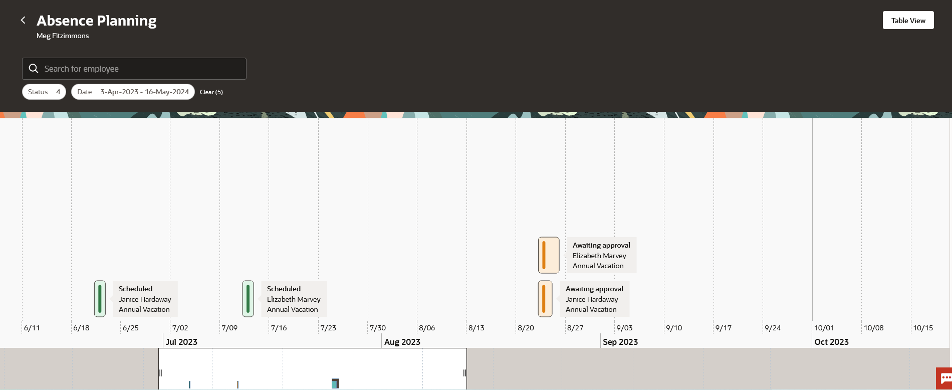

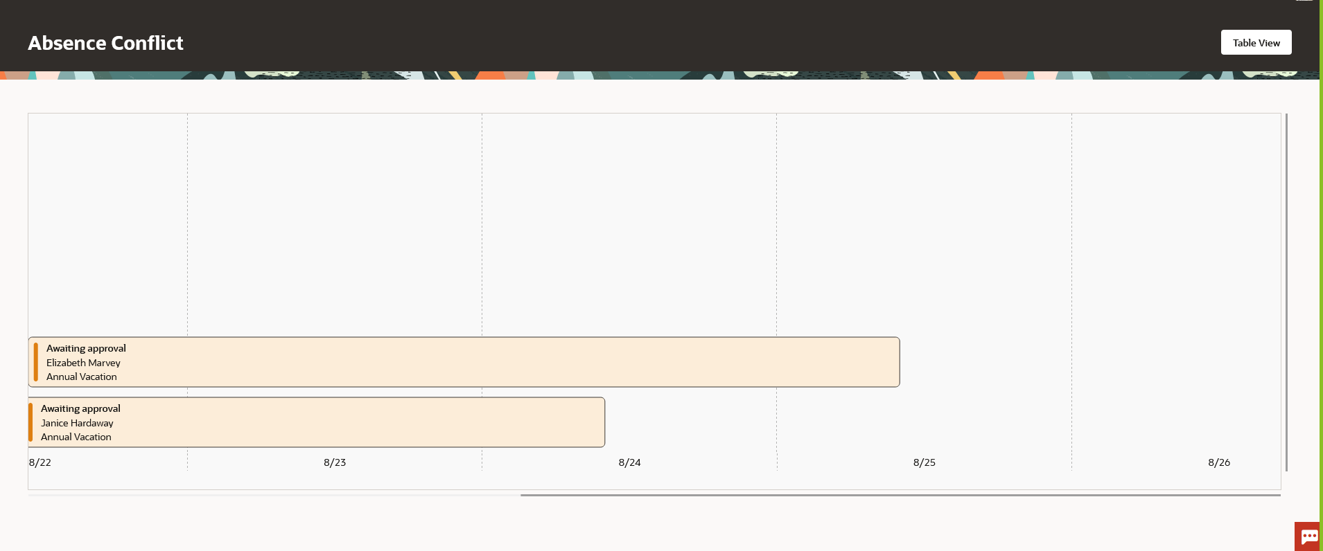

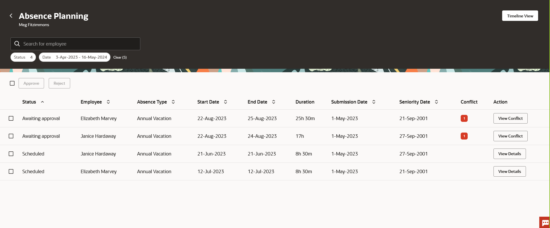

マネージャの休暇欠勤プランニング
ライン・マネージャは、「休暇欠勤プランニング」ページを使用して、すべての直属の部下の有給休暇プランまたは代休プランがある休暇欠勤タイプに関連する休暇欠勤をレビューできるようになりました。このページにアクセスする方法を次に示します:
  1. ホーム・ページで、「自分のチーム」タブをクリックします。
  2. クイック処理の「詳細の表示」をクリックします。
  3. 「休暇欠勤」セクションの「休暇欠勤プランニング」をクリックします。
マネージャは、3つの方法でこのページのデータをレビューできます:
表示 マネージャ処理
メイン表
  • 承認が必要な休暇欠勤要求をレビューします。
  • すべての直属の部下の現在および将来の休暇欠勤を表示します。
  • 1つの休暇リクエストまたは複数のリクエストを承認または拒否します。
  • 分析に使用可能な列をソートおよびフィルタします
競合
  • 別の従業員の休暇欠勤と同時に発生する可能性がある従業員の休暇欠勤要求をレビューします。
タイムライン
  • 複数の休暇欠勤要求および予定休暇欠勤を簡単に確認できるタイムライン形式でデータをレビューします。
「休暇欠勤プランニング」ページのメイン表形式表示
「休暇欠勤プランニング」ページのタイムライン表示
「休暇欠勤プランニング」ページの競合表示
この機能により、マネージャは休暇欠勤プランニングを簡単にビジュアル化できます。

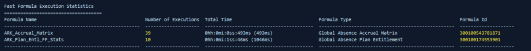

Formula実行統計の提供
エンタープライズ・スケジューラ(ESS)プロセス出力ファイルにカスタムFastFormulaを含むFastFormulaの詳細な実行統計を表示できるようになりました。出力ファイルには、実行されたFormula、実行回数、および各バッチ実行にかかった時間に関する情報が提供されます。この情報を使用して、FastFormulaのパフォーマンスの問題をレビューして対処できます。
次のスケジュール済プロセスの出力ファイルを取得できます:
1.     休暇欠勤の評価
2.     有給休暇およびバランスの計算
3.     有給休暇プラン登録の更新
4.     休暇欠勤詳細の日次ブレークダウンの生成
5.     証明更新の評価。
出力ファイル
エンタープライズ・スケジューラ(ESS)プロセス出力ファイルにカスタムFastFormulaを含むFastFormulaの詳細な実行統計を表示します。

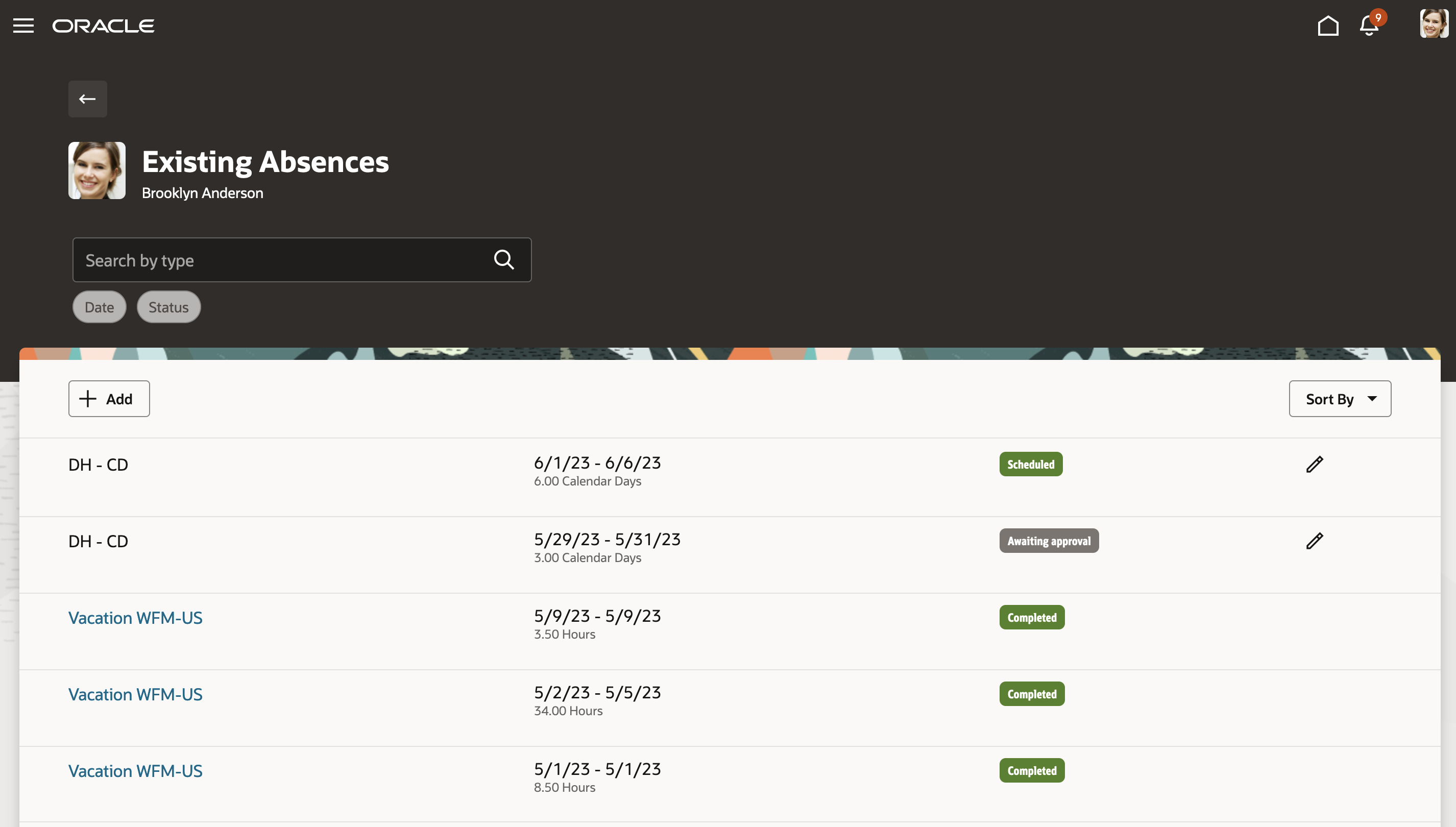

既存の休暇欠勤のRedwoodエクスペリエンス
Redwoodツール・セットのOracle Visual Builder Studioを使用して「既存の休暇欠勤」ページを再作成し、Redwoodページと同じ一貫性のある機能を用意してユーザー・エクスペリエンスを向上させました。
「既存の休暇欠勤」のRedwoodページ
「既存の休暇欠勤」のRedwoodページにアクセスする方法を次に示します:
  1. ホーム・ページで、「自分」をクリックします。
  2. 「時間および休暇欠勤」をクリックします。
  3. 「既存の休暇欠勤」タイルをクリックします。
新しい「既存の休暇欠勤」ページでは、Redwoodエクスペリエンスの対話処理をご利用いただけます。
有効化のステップ
このページは、デフォルトではオフになっています。このページを有効にする場合は、「プロファイル・オプション」で有効にする必要があります。標準提供のプロファイル・オプションを変更するステップは、次のとおりです:
  1. 「設定および保守」作業領域にナビゲートします。
  2. 「管理者プロファイル値の管理」タスクを検索してクリックします。
  3. プロファイル・オプションORA_ANC_EXISTING_ABSENCES_VBCS_UI_ENABLEDを検索して選択します。
  4. 「レベル」として「サイト」を選択します。
  5. 「プロファイル」に「Y」と入力します
  6. 「保存してクローズ」をクリックします

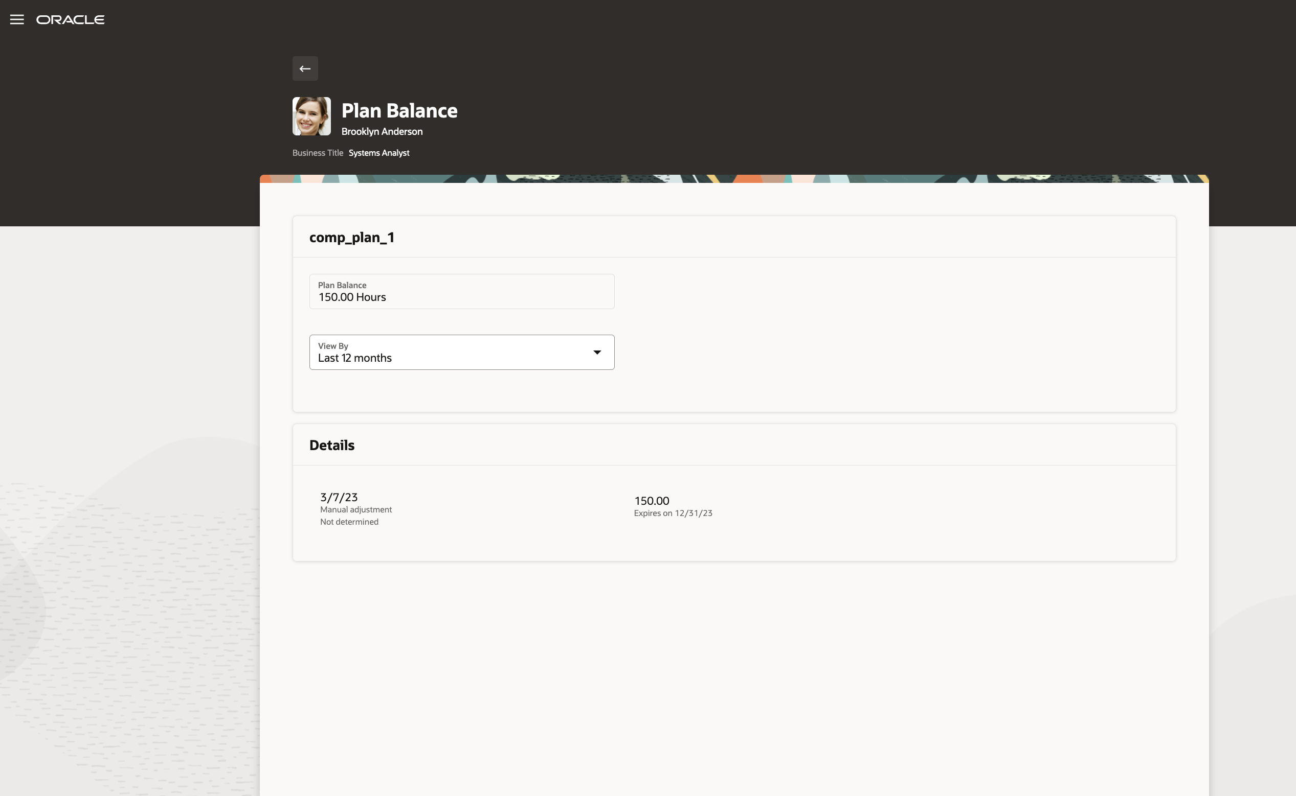

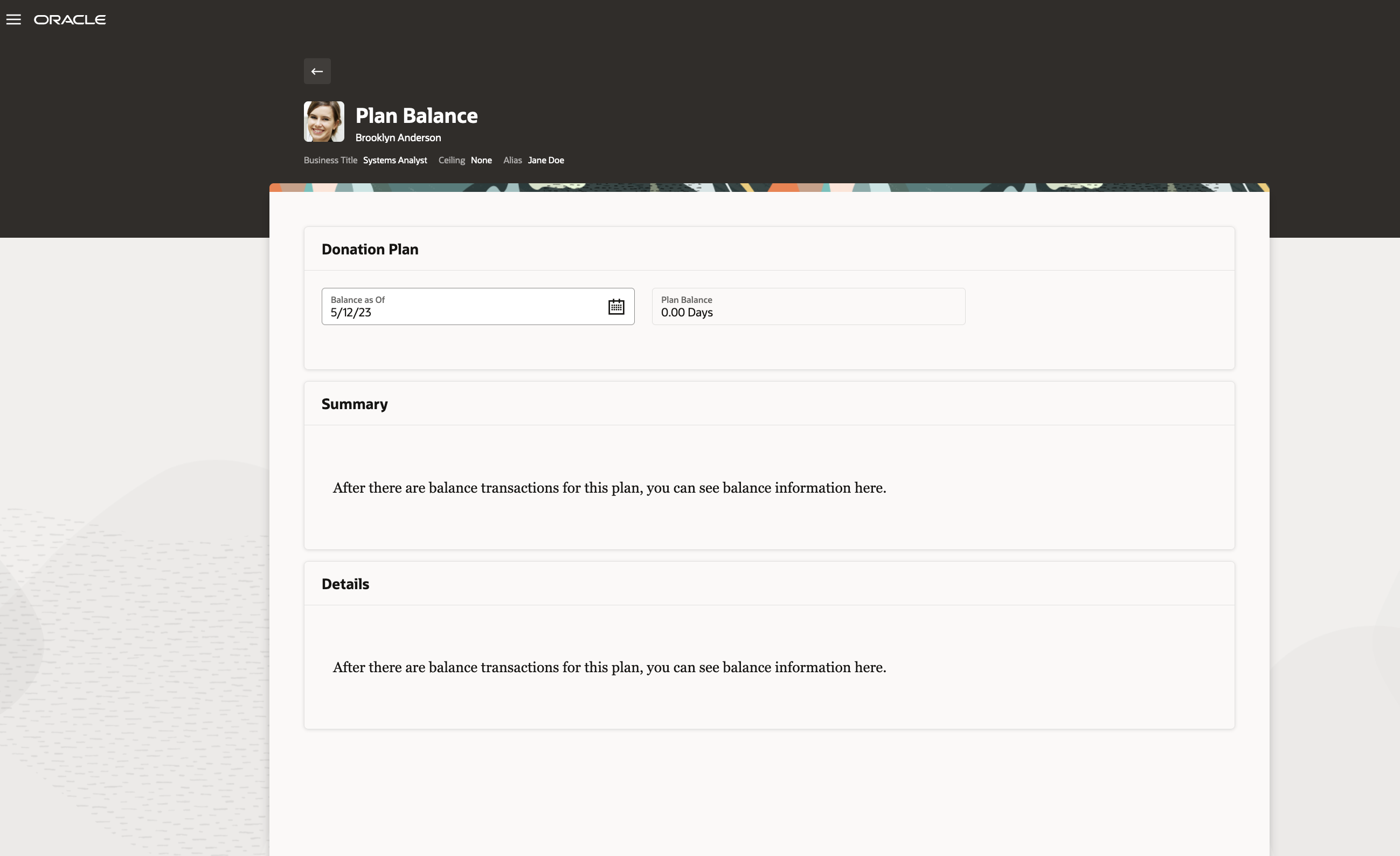

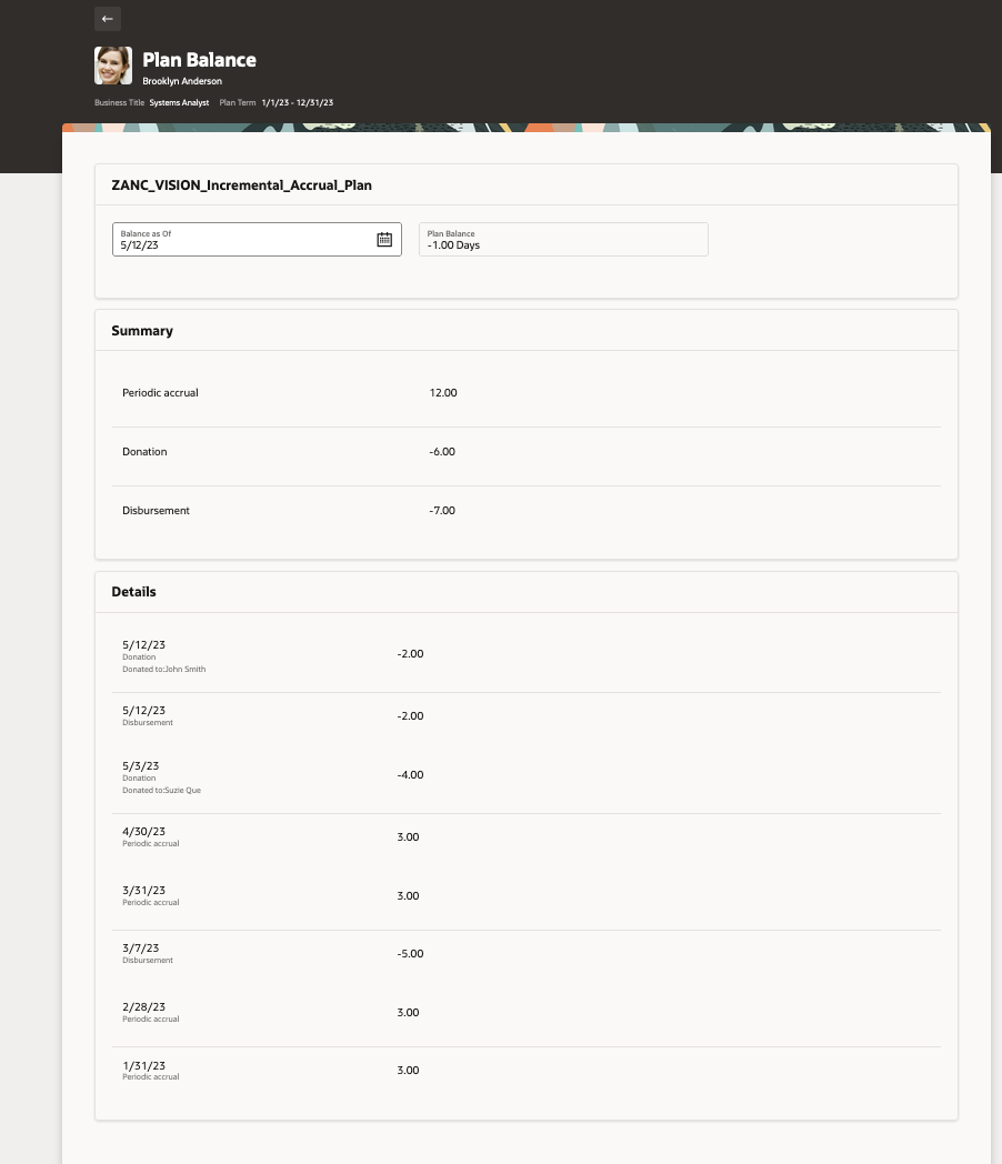

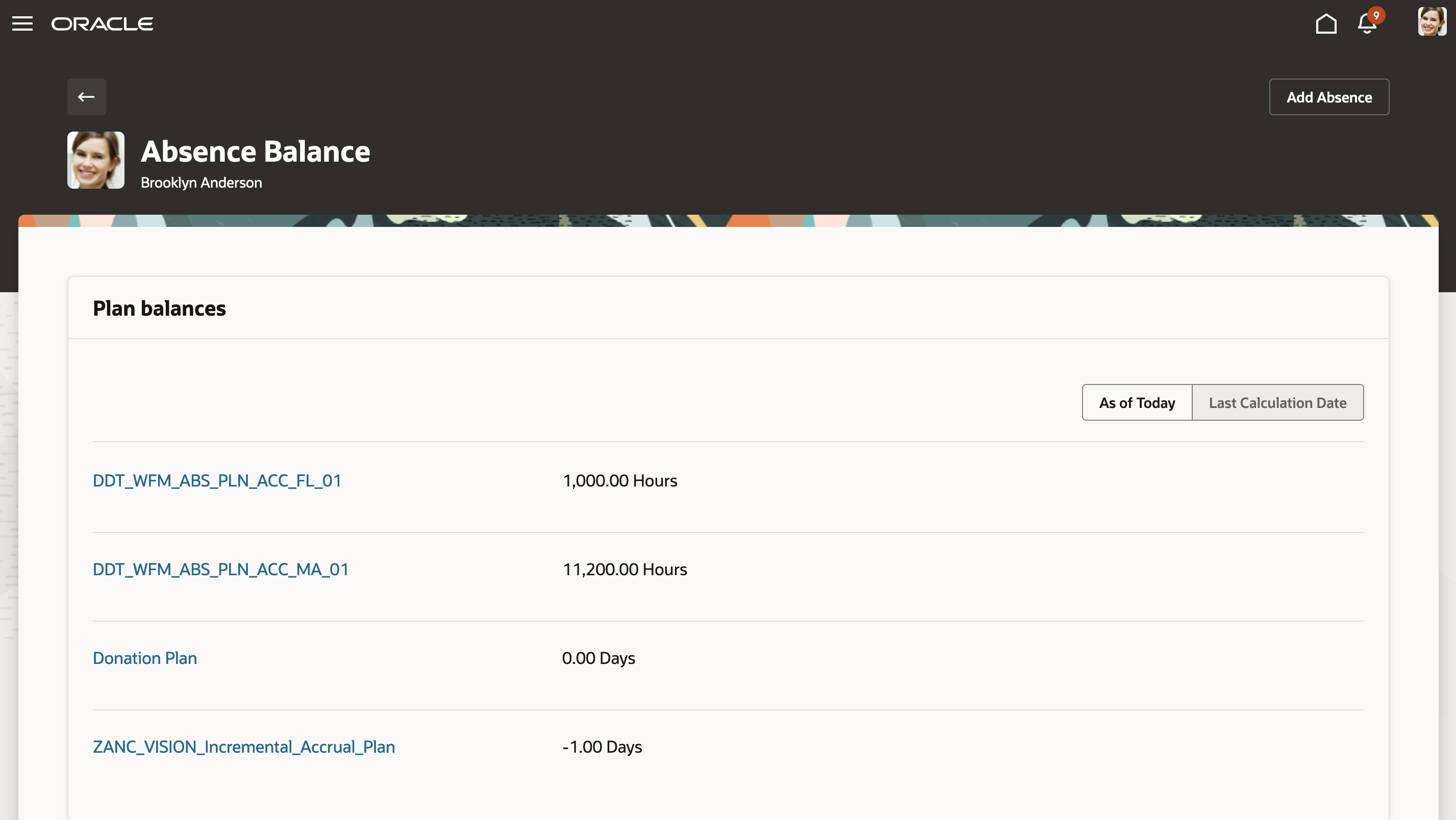

プラン・バランス要約、有給休暇、代休および寄付プラン・バランスのRedwoodエクスペリエンス
Redwoodツール・セットのOracle Visual Builder Studioを使用してプラン・バランス要約、「有給休暇」、「代休」および「寄付プラン・バランス」ページを再作成し、Redwoodページと同じ一貫性のある機能を用意してユーザー・エクスペリエンスを向上させました。
休暇欠勤バランス要約のRedwoodページ
有給休暇プラン・バランスのRedwoodページ
代休プラン・バランスのRedwoodページ
寄付プラン・バランスのRedwoodページ
これらのページにアクセスする方法を次に示します:
  3. 「休暇欠勤バランス」タイルをクリックします。
新しいプラン・バランス要約、「有給休暇」、「代休」および「寄付プラン・バランス」ページでは、Redwoodエクスペリエンスの対話処理をご利用いただけます。

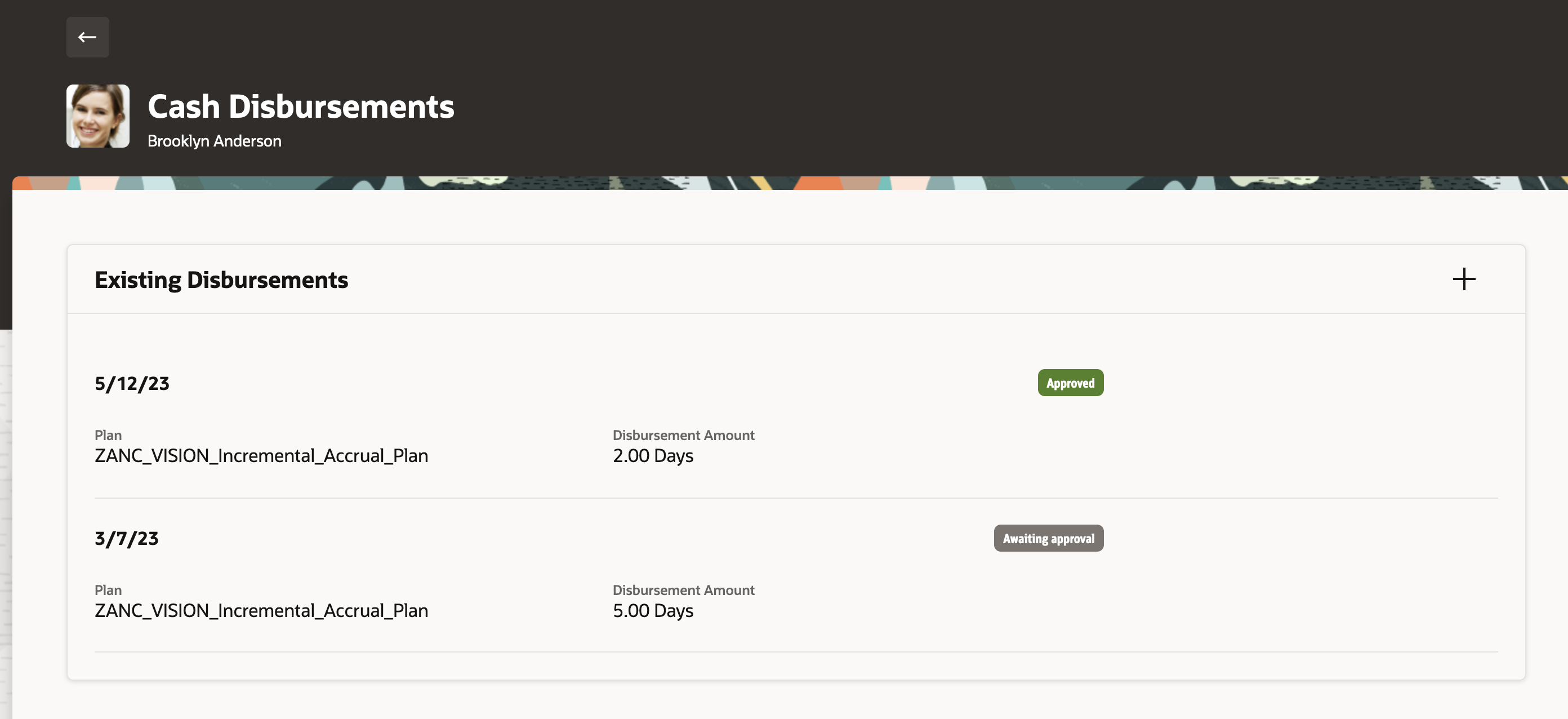

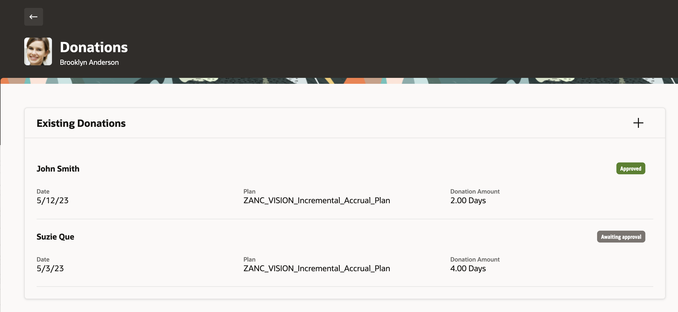

寄付および現金買取のRedwoodのエクスペリエンス
「現金買取」および「寄付」のRedwoodページは、様々なトランザクションを簡単に識別できるステータス・バッジを表示するように拡張されました。
さらに、「現金買取」ページのトランザクションは、日付の最新から最古の順に表示されます。同様に、「寄付」ページでは、トランザクションは受領者の名前別に表示され、日付の最新から最古の順にソートされます。
「寄付」のRedwoodページのステータス・バッジ
「現金買取」のRedwoodページのステータス・バッジ
「現金買取」および「寄付」のRedwoodページの新しいステータス・バッジにより、情報を簡単にソートできます。
