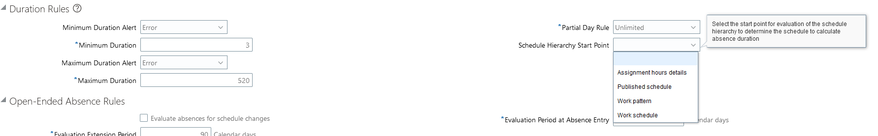

スケジューリング階層の勤務パターン開始点
休暇欠勤タイプ設定ページの「スケジュール階層開始点」フィールドに「勤務パターン」という新しいオプションがあります。このオプションを選択すれば、その勤務パターンをスケジューリング階層の開始点として設定できるようになりました。ここで選択するオプションによって、従業員の休暇欠勤エントリおよび適用可能な支給の期間が決まります。
「スケジュール階層開始点」フィールドの「勤務パターン」オプション。
スケジュール階層の開始点として勤務パターンを選択すると、そのレベルで検索が開始されて、スケジュールまたは関連する勤務時間が見つかるまで検索が続きます。
「スケジュール階層開始点」フィールドの新しい勤務パターン・オプションを使用して、スケジュールまたは関連する勤務時間の検索を勤務パターン・レベルで開始して下位レベルまで続行できるようになりました。
有効化のステップ
この機能を有効にするために必要な手順はありません。

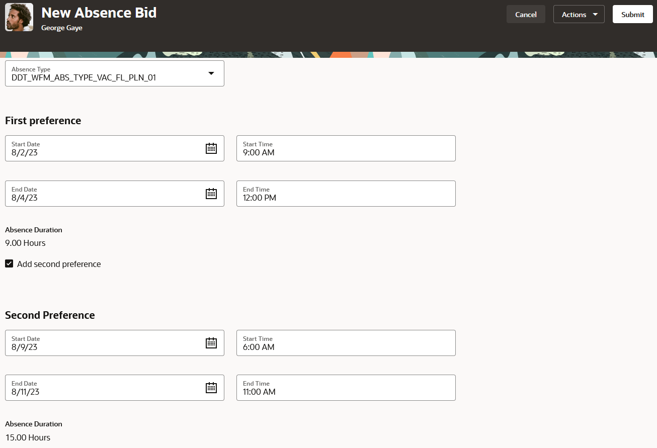

新しい入札機能を使用して、従業員が休暇に入札できるようになりました。2組の休暇欠勤日を第1および第2プリファレンスとして送信できます。構成済ルール、および年功起算日、送信日時などのその他の要因に応じて、マネージャはこれらの入札を承認または否認できます。特定の期間に複数の休暇欠勤要求が競合する場合は、その日に休暇を取得できる人を管理者が決定し、他の従業員は別の日に休暇を取得するようにできます。
従業員が入札を作成および送信する方法を次に示します:
  1. 「自分」 > 「時間および休暇欠勤」 > 「休暇欠勤入札」をクリックします。
  2. 休暇欠勤入札の詳細を入力します。
  3. 「第2プリファレンスの追加」チェック・ボックスを選択すると、第2プリファレンスの開始日フィールドと終了日フィールドが有効になります。
「新規休暇欠勤入札」ページ。
  1. その他の必要な追加情報を入力し、「送信」をクリックして入札を送信します。

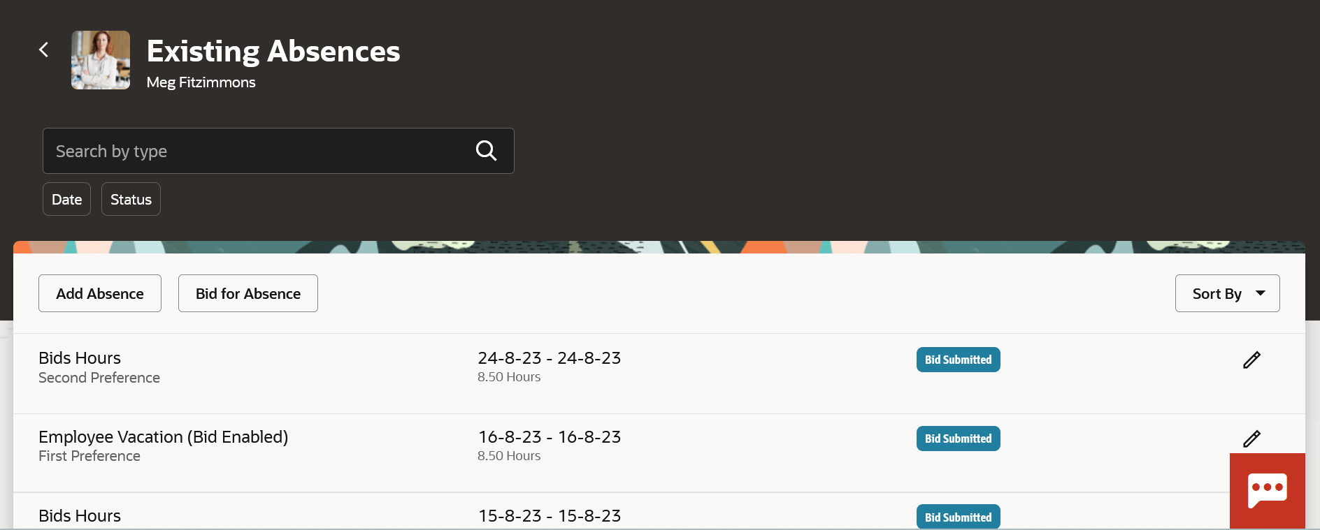

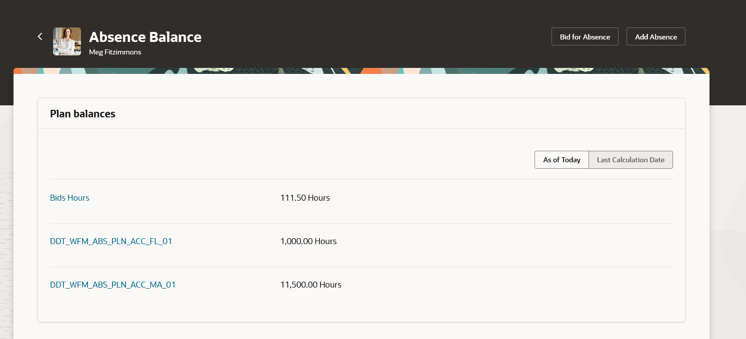

また、従業員は「休暇欠勤バランス」および「既存の休暇欠勤」ページから「休暇欠勤への入札」ボタンを使用して、休暇欠勤に入札することもできます。
「休暇欠勤バランス」ページの「休暇欠勤への入札」ボタン
「既存の休暇欠勤」ページの入札ステータス

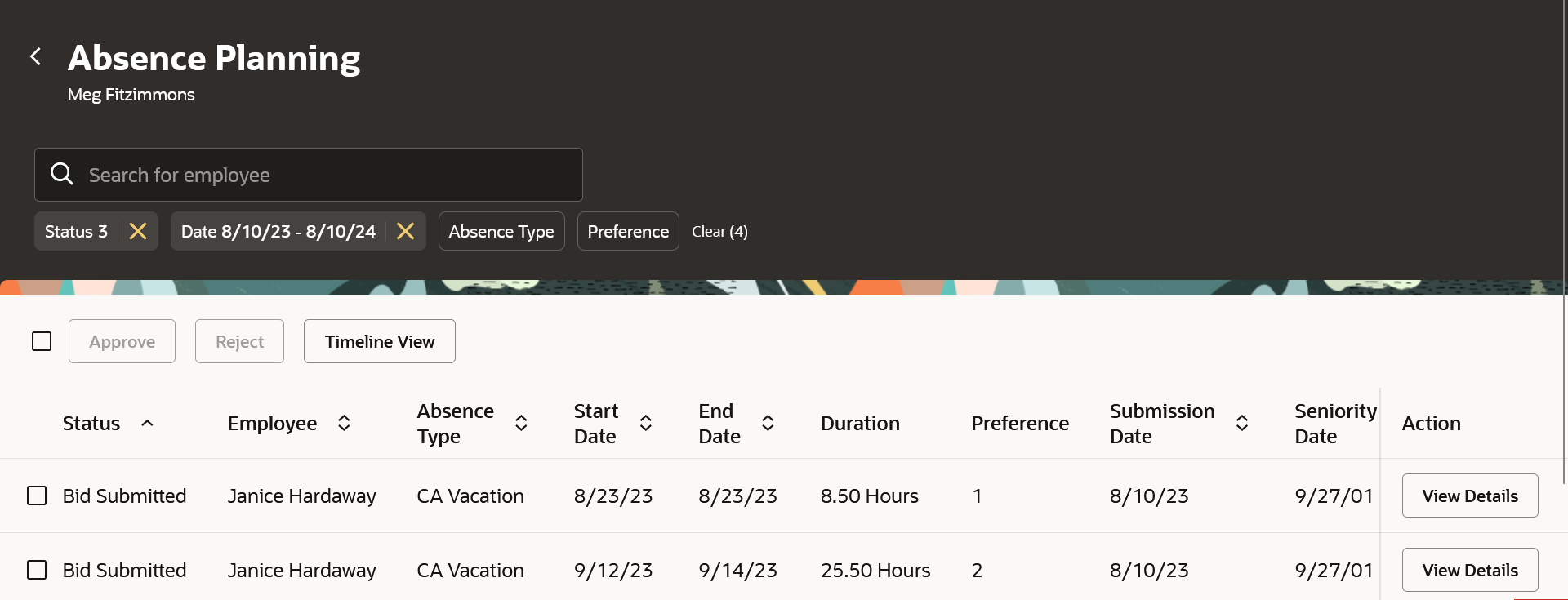

マネージャは、送信された入札を「休暇欠勤プランニング」ページで確認できます。会社のルールに応じて、このページの他の休暇要求とともに入札を承認または否認できます。承認された入札は休暇欠勤要求に変換されます。ライン・マネージャが唯一の承認者である場合は、承認された入札が予定休暇欠勤になります。このページには、「自分のチーム」 > 「詳細の表示」 > 「休暇欠勤プランニング」からアクセスできます。
「休暇欠勤プランニング」ページの休暇欠勤入札

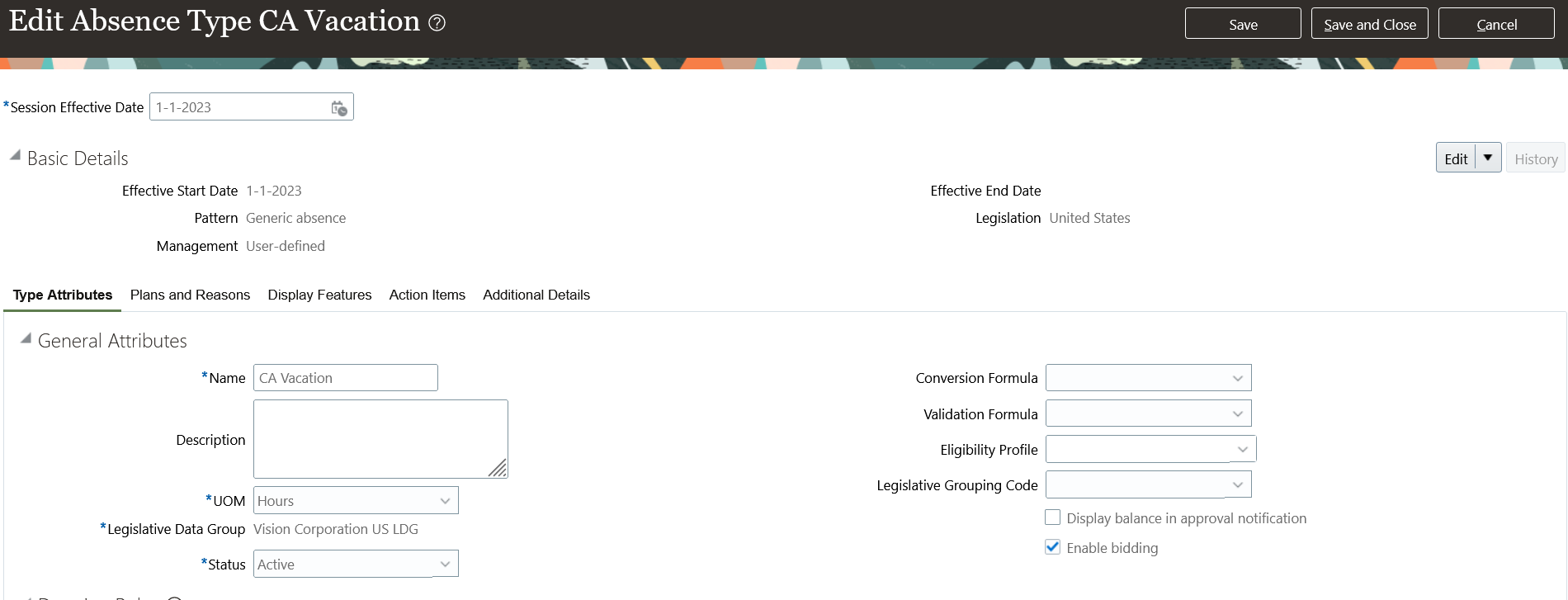

新しい休暇欠勤入札機能を使用して、特定の日付の休暇欠勤に就業者が入札できるようになりました。入札機能は、休暇欠勤タイプの設定ページから有効にできます。
有効化のステップ
休暇欠勤タイプに対して入札を有効にするには、その休暇欠勤タイプの設定ページで「入札使用可能」チェック・ボックスを選択する必要があります。
休暇欠勤タイプの設定ページの「入札使用可能」チェック・ボックス。
入札を使用可能にできるのは、「一般」休暇欠勤パターンの休暇欠勤タイプのみです。有給休暇プランまたは代休プランのみに関連付けられている休暇欠勤タイプは、入札に適格です。
また、HCMのRedwoodページにアクセスするには、ORA_HCM_VBCS_PWA_ENABLEDプロファイルを有効にする必要があります。
ヒントおよび考慮事項
  • 入札機能は、「一般」休暇欠勤タイプ・パターンに対してのみ機能します。
  • 時間および日数ベースの単位でのみ機能します。
  • 従業員の「既存の休暇欠勤」および「休暇欠勤バランス」ページで「休暇欠勤への入札」ボタンを有効にするには、プロファイルORA_ANC_VACATION_BIDDING_ENABLEDをYに設定する必要があります。

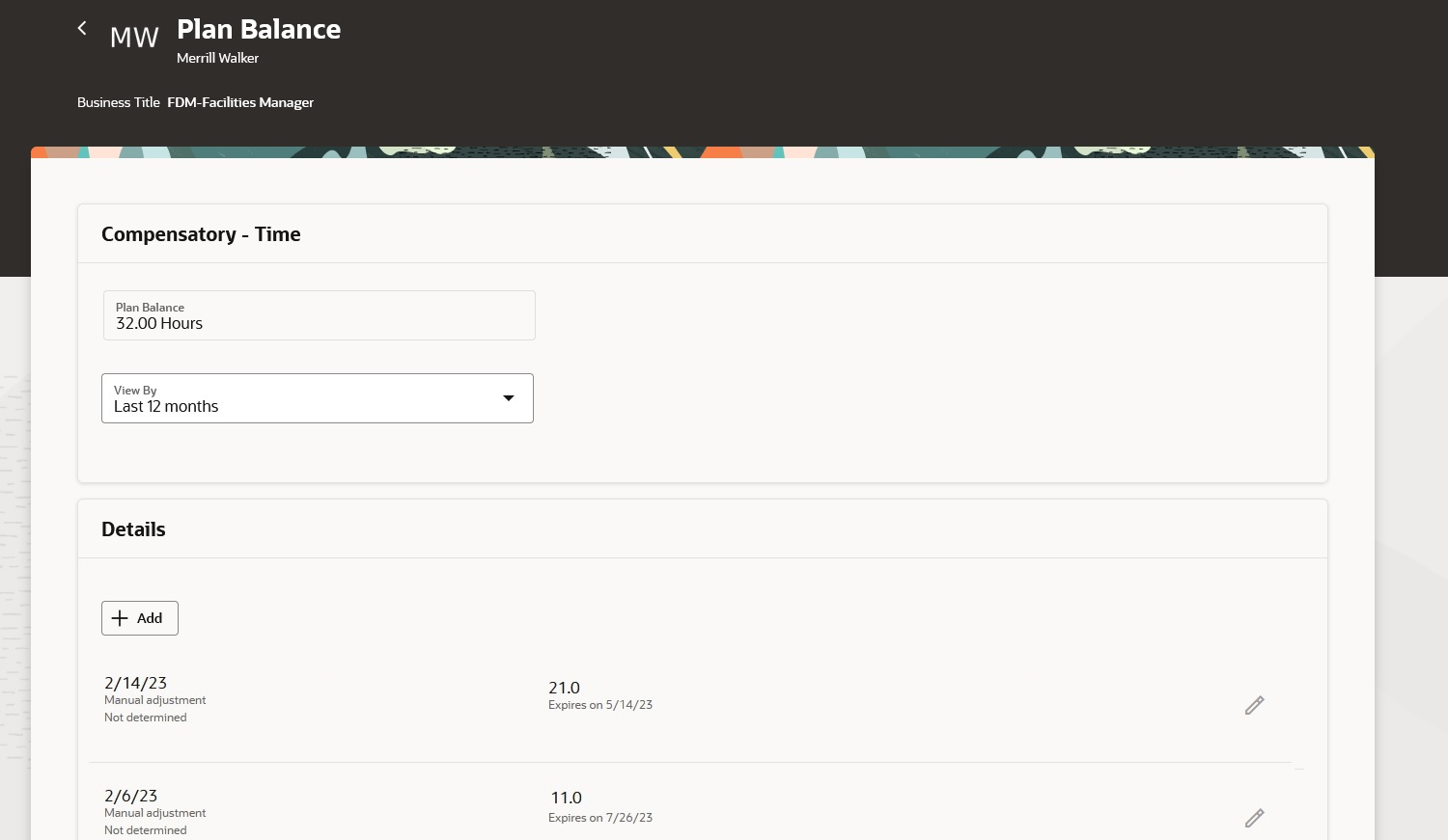

代休プラン調整のRedwoodエクスペリエンス
代休プランのRedwoodページがさらに拡張されて、代休時間の手動調整および失効日をマネージャが作成および更新できるようになりました。

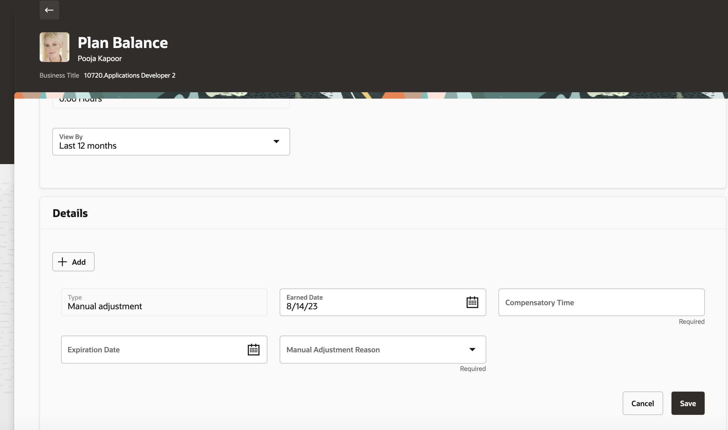

マネージャが直属の部下の代休時間を手動で調整する方法を次に示します:
  1. 「自分のチーム」 > 「詳細の表示」 > 「休暇欠勤バランス」をクリックします。
  2. 代休時間を手動で調整する対象の従業員を選択します。
  3. 代休プランをクリックします。
  4. 「追加」をクリックします。
  5. その従業員に割り付ける時間数および他の必要な詳細を入力します。プランの設定に応じて、以前の未失効の代休時間トランザクションの失効日や手動調整を編集できます。
  6. 「保存」をクリックします。
代休プランの「プラン・バランス」ページ
代休プランの手動調整
拡張された代休プランのRedwoodページで、Redwoodの優れた対話処理エクスペリエンスをご利用いただけます。代休時間の手動調整および有効期限を、マネージャが作成および更新できるようになりました。

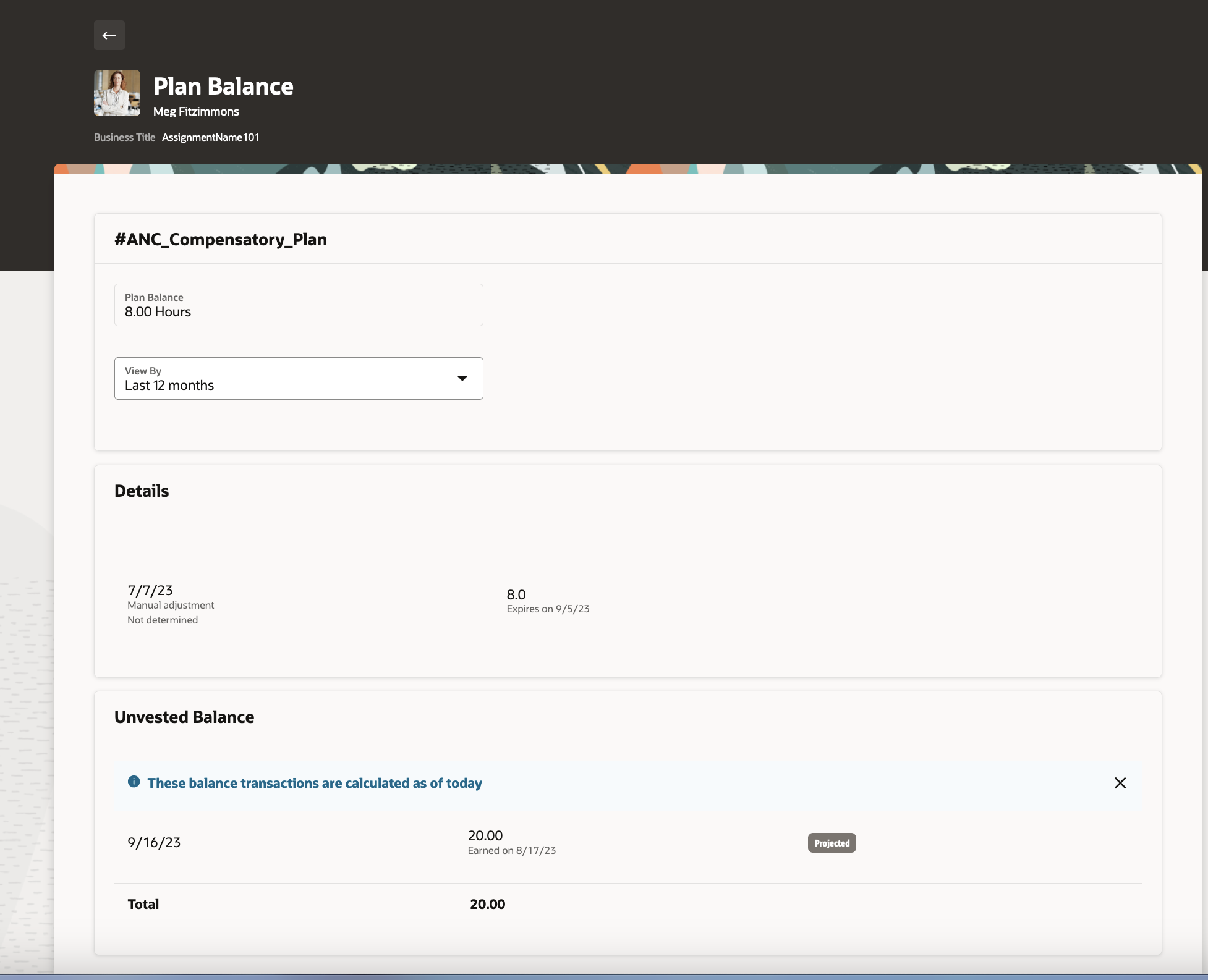

受給権未付与有給休暇および受給権未付与代休時間のRedwoodエクスペリエンス

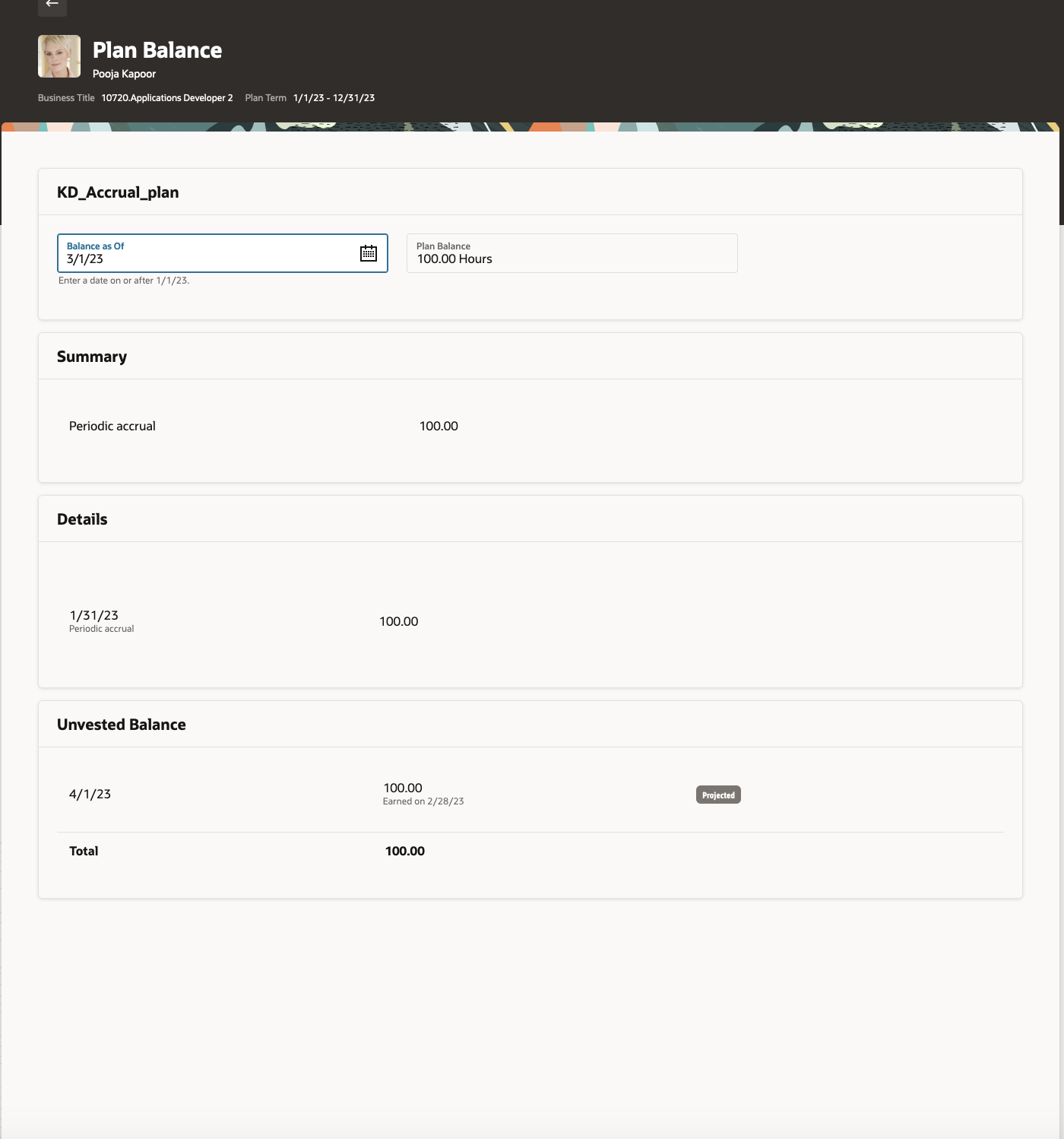

「代休」および「有給休暇プラン・バランス」のRedwoodページがさらに拡張されて、「未確定バランス」セクションに、有給休暇および代休プランの受給権未付与有給休暇および代休時間が表示されるようになりました。また、受給権未付与日数の対象日と受給権付与日も表示されます。
「未確定バランス」リージョンがある有給休暇プラン
「未確定バランス」リージョンがある代休プラン・バランス
拡張された「有給休暇プラン・バランス」のRedwoodページに、有給休暇プランの詳細情報が表示されるようになりました。有給休暇プランの受給権未付与有給休暇が、「未確定バランス」セクションに対象日および受給権付与日とともに表示されます。
有効化のステップ
このページは、デフォルトではオフになっています。これを有効にする場合は、プロファイル・オプションで有効にする必要があります。標準提供のプロファイル・オプションを変更するステップは、次のとおりです:
  1. 「設定および保守」作業領域にナビゲートします。
  2. 「管理者プロファイル値の管理」タスクを検索してクリックします。
  3. プロファイル・オプションORA_ANC_PLAN_BALANCE_VBCS_UI_ENABLEDを検索して選択します。
  4. 「レベル」として「サイト」を選択します。
  5. 「プロファイル」に「Y」と入力します
  6. 「保存」および「閉じる」をクリックします。
