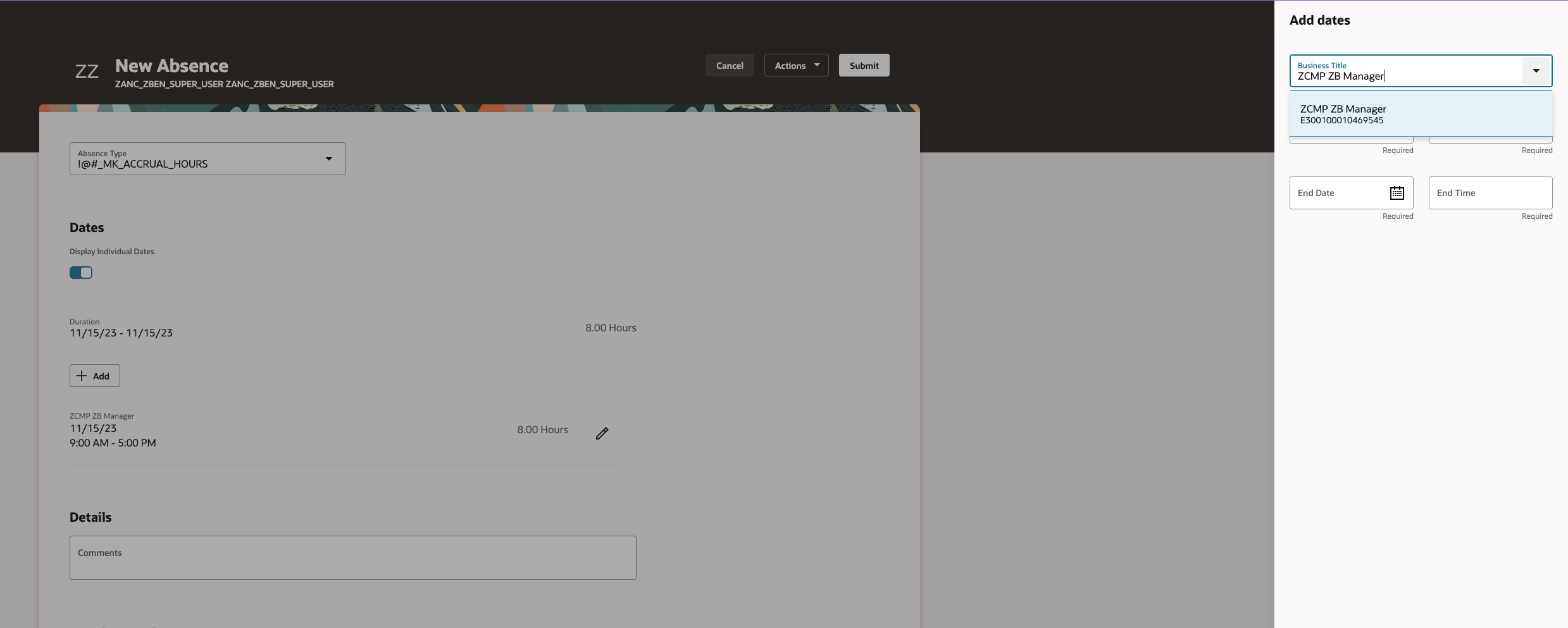

ビジネス・タイトル(アサイメント名)とともに表示されるアサイメント番号
休暇欠勤トランザクション中に、アサイメント番号がビジネス・タイトルとともに表示されるようになりました。様々なアサイメントで同じビジネス・タイトルを使用する就業者にとっては、アサイメントを区別できるため便利です。これは、休暇欠勤エントリ、休暇欠勤入札、寄付および買取のRedwoodページに適用されます。
基本の休暇欠勤入力モードでアサイメント名とともに表示されるアサイメント番号。
個々の日付レコードに切り替えると、各個別エントリにアサイメント番号とビジネス・タイトルが表示されます。
個々の日レコードにアサイメント名とともに表示されるアサイメント番号。
アサイメント・コードも表示する新しい機能拡張により、複数のアサイメントを持っている従業員が似たような名前を持つアサイメントを区別できるようになります。
有効化のステップ
この機能を有効にするために必要な手順はありません。

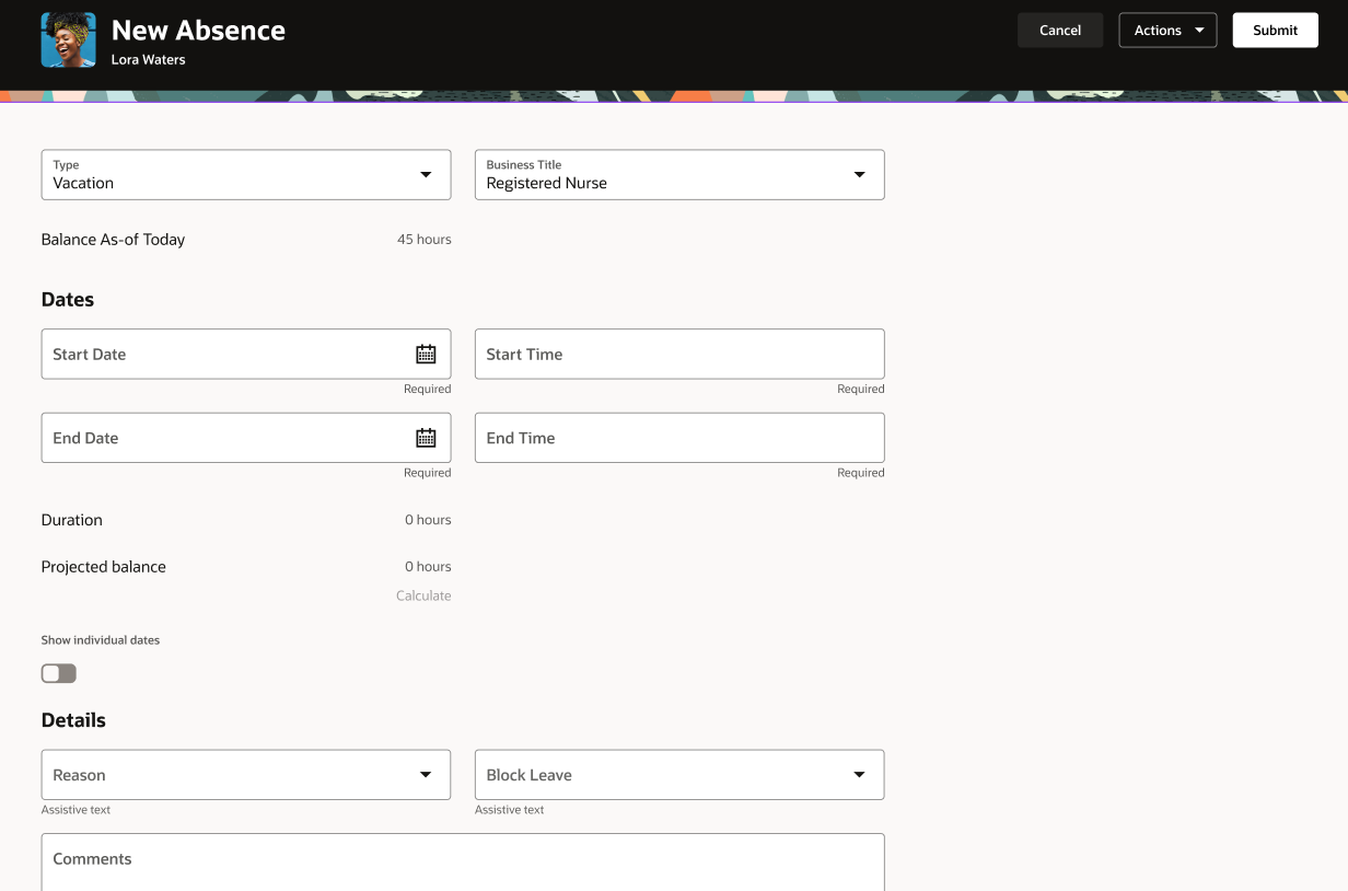

次に示すページやフローは、ユーザー・エクスペリエンスを向上させるためにRedwoodツール・セットのVisual Builder Studio (VB Studio)で再作成されました。ページまたはフローの表示および動作は、Redwoodのページまたはフローと同様であり、アプリケーションの一体感が高まります。
Oracle Visual Builder Studioで使用可能なRedwoodツール・セットを使用して、一般、傷病(疾病/負傷)、および出産または養子縁組タイプの休暇欠勤の休暇欠勤入力ページを再作成し、Redwoodページと同じ一貫性のある機能を用意してユーザー・エクスペリエンスを向上させました。
「新規休暇欠勤」Redwoodページ
休暇欠勤入力用のRedwoodページの使用方法を次に示します:
- ホーム・ページで、「自分」をクリックします。
- 「時間および休暇欠勤」をクリックします。
- 「休暇欠勤の追加」タイルをクリックします。
ノート: 休暇欠勤では現在、workersAssignmentLOVを使用して、現在のシステム日付時点のアクティブなアサインメントが表示されます。休暇欠勤を入力する際、入力日の時点で有効なビジネス・タイトルのみが表示されます。値リストには、先日付のアサイメントまたは先日付の非アクティブ・アサイメントが表示されなくなります。
休暇欠勤入力用の新しいRedwoodページでは、Redwoodエクスペリエンスの対話処理をご利用いただけます。
有効化のステップ
このページは、デフォルトではオフになっています。このページを有効にする場合は、「プロファイル・オプション」で有効にする必要があります。標準提供のプロファイル・オプションを変更するステップは、次のとおりです:
- 「設定および保守」作業領域にナビゲートします。
- 「管理者プロファイル値の管理」タスクを検索してクリックします。
- ORA_ANC_ADD_ABSENCE_VBCS_UI_ENABLEDプロファイル・オプションを検索して選択します。
- 「レベル」リストで、「サイト」を選択します。
- 「プロファイル値」フィールドに「Y」と入力します。
- 「保存してクローズ」をクリックします。
