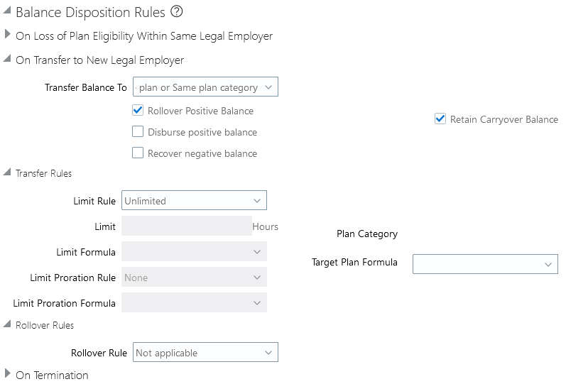

グローバル異動後の同じカテゴリの新規プランへのバランス移動
グローバル異動中に、ソース・プランとターゲット・プランの両方が同じプラン・カテゴリに属しているかぎり、ターゲット・プランへのバランス移動を許可するように休暇欠勤プランを構成できるようになりました。拡張の一部として、休暇欠勤プラン設定ページの「加入」タブの下の「バランス処理ルール」セクションに、新しい構成オプションがあります。「新規雇用主への転送時」という新しいサブセクションがあります。
休暇欠勤プラン設定ページの「バランス処分ルール」セクション
「バランスの移動先」フィールドを使用して、同じカテゴリに属するプランへのバランス移動を許可できます。また、移動中に繰越バランスがどうなるかということも構成できます。バランスを同じプランまたはプラン・カテゴリに移動するオプションを選択すると、「繰越バランスの保持」という新しいチェック・ボックスが編集可能になります。選択すると、繰越バランスは新しいプランで個別に追跡され、失効ルールの対象となります。選択を解除すると、ソース・プランのバランス全体がターゲット・プランの初期バランスになり、繰越失効の対象になりません。
「バランスの移動先」フィールドおよび「繰越バランスの保持」チェック・ボックス
新規構成オプションを使用して、グローバル異動トランザクション後にソース・プランから同じカテゴリの新しいターゲット・プランにバランスを移動します。

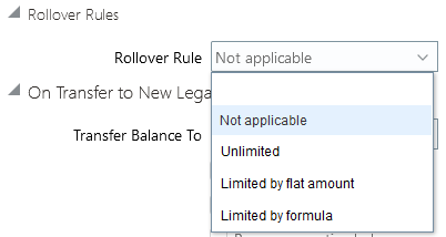

適格の喪失およびグローバル異動後のロールオーバー・サポート
ローカルまたはグローバル異動中に、ターゲット・プランの上限に達したときに、ソース・プランに休暇バランスが残ることがあります。新しい機能拡張により、ソース・プランに残されたバランスが別のプランにロール・オーバーされるように休暇欠勤プランを構成できます。このようにして、従業員はすべての休暇を保持します。
ロールオーバー・ルールを定義するには、「バランス処理ルール」セクションの下の「プラス・バランスのロールオーバー」チェック・ボックスを選択します。このチェック・ボックスを選択すると、「ロールオーバー・ルール」セクションが有効になります。
「ロールオーバー・ルール」オプション
「ロールオーバー・ルール」オプション
ロールオーバー・ルールを構成して、無制限のバランスを許可することや、定数またはFormulaを使用してバランス額を制限することができます。
休暇欠勤プランをより詳細に制御して、適格の喪失またはグローバル・トランザクション後にロールオーバー・ルールを別のプランに構成できるようになりました。

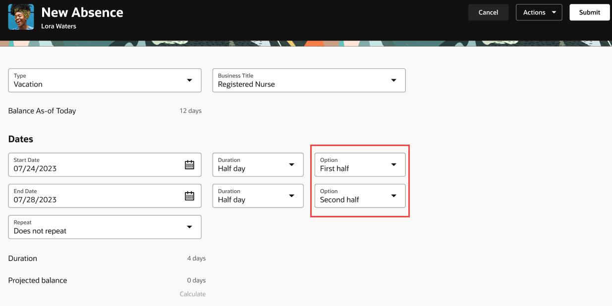

半日休暇欠勤で勤務しないシフトを指定する機能
半日休暇欠勤を取得する際に、勤務しないシフトの半分を指定できるようになりました。休暇欠勤入力で期間を半日として選択すると、新しいオプションが表示され、前半または後半を選択できるようになりました。これは、基本休暇欠勤入力モードと拡張休暇欠勤入力モードの両方に適用されます。同様に、これは、休暇欠勤タイプの単位が日数またはカレンダ日数である時間ベースまたは経過ベースのスケジュールを持つ従業員に適用されます。
半日オプション
半日オプション
Redwood休暇欠勤入力ページを使用して、半日休暇欠勤で休暇を取るシフトの半分を指定します。

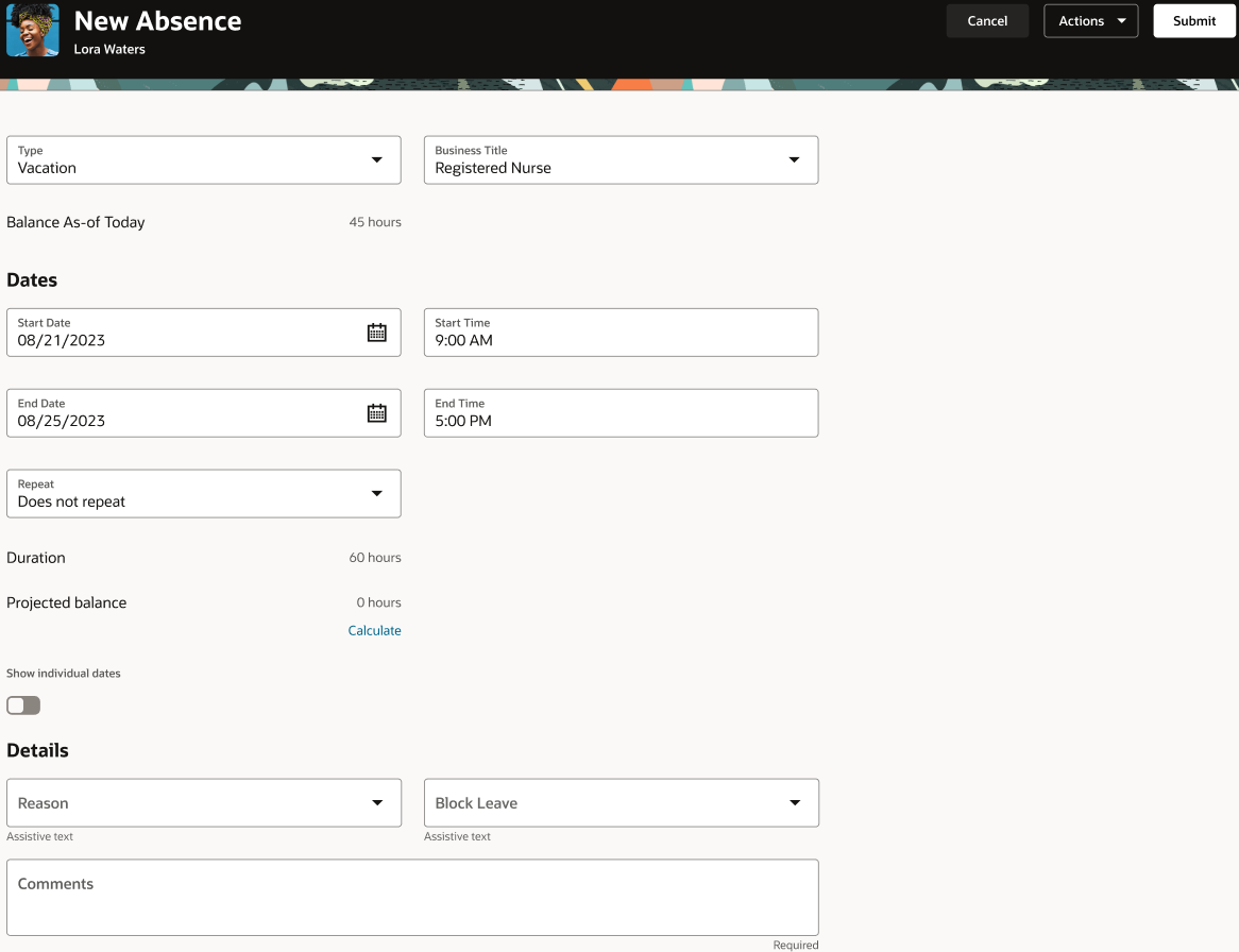

Redwood追加機能に対する休暇欠勤UIサポートの追加
Redwood休暇欠勤入力ページがさらに拡張され、次の機能がサポートされるようになりました:
  • 休暇欠勤を休暇協約に関連付けることができます。
  • 消費された付与は、休暇欠勤トランザクションを保存した後に表示されます。
  • 繰返しオプションを使用して、複数日の休暇欠勤をスケジュールできるようになりました。
休暇欠勤入力のRedwoodページ
休暇欠勤入力のRedwoodページ
Redwood休暇欠勤入力ページがさらに拡張され、繰返し休暇欠勤、休暇協約がサポートされ、消費済付与が表示されるようになりました。

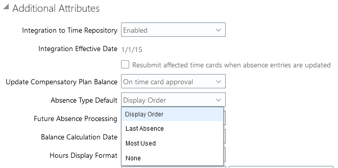

拡張休暇欠勤タイプ・デフォルト・ロジック
休暇欠勤タイプを構成して、休暇欠勤入力および休暇欠勤入札入力ページでのデフォルトの休暇欠勤タイプの表示方法を選択できるようになりました。「休暇欠勤バッチ・パラメータの構成」ページの「追加属性」セクションに、「休暇欠勤タイプ・デフォルト」という新しいオプションがあります。
次の4つのオプションから選択できます:
オプション
アプリケーションの動作
最多使用
最も使用された休暇欠勤タイプがデフォルトになります。表示順序は、休暇欠勤タイプで定義されたエントリ表示順序に従います(定義されている場合)。または、休暇欠勤タイプでエントリ表示順序が定義されていない場合はアルファベット順にリストされます。
最終使用
最後に使用された休暇欠勤タイプがデフォルトになります。
表示順序
休暇欠勤タイプ設定ページの「エントリ表示順序」オプションで定義された番号が最も小さい休暇欠勤タイプがデフォルトになります。
なし
デフォルトの休暇欠勤タイプはありません。
「休暇欠勤タイプ・デフォルト」オプション
休暇欠勤タイプを構成し、休暇欠勤入力時のデフォルト休暇欠勤タイプの表示方法を選択します。

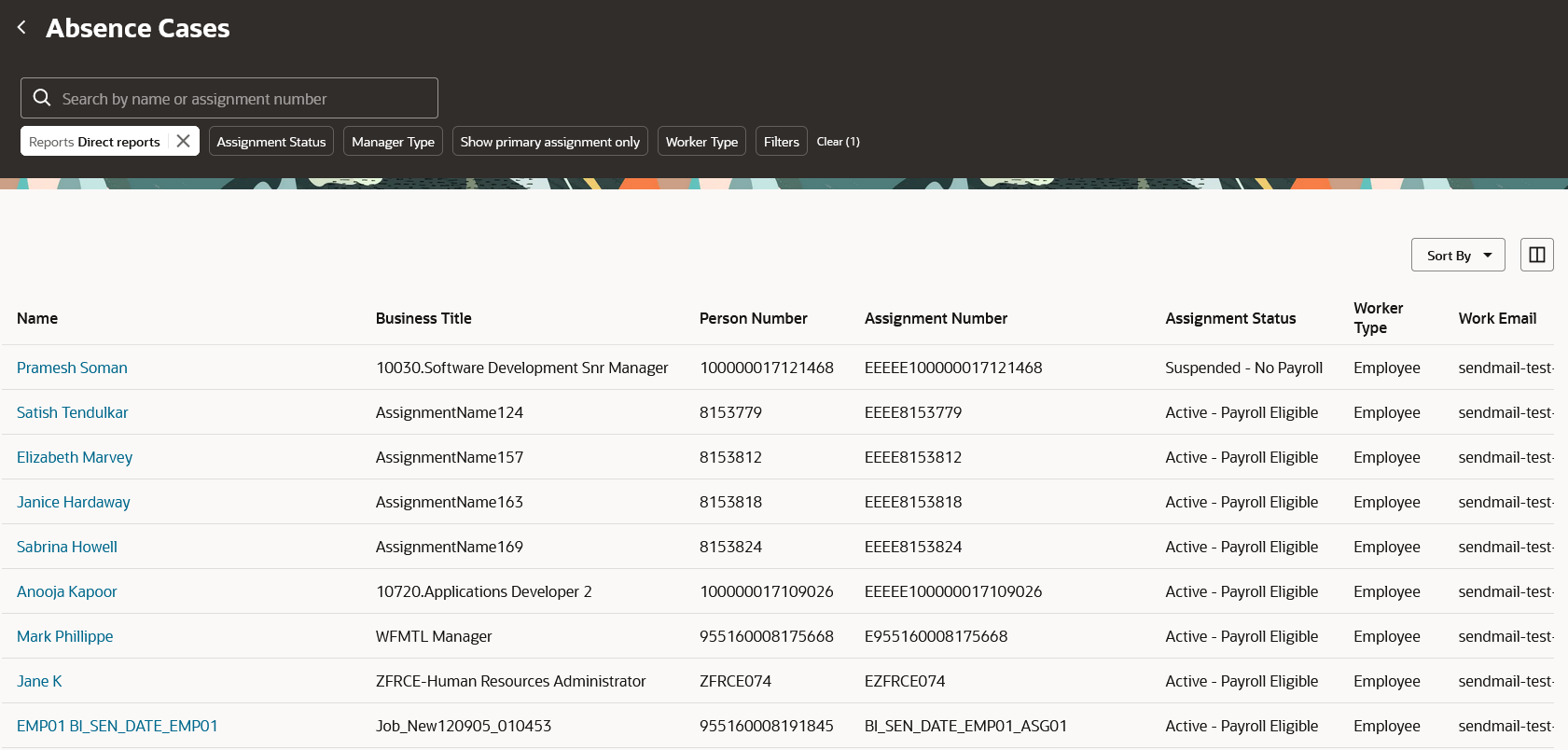

休暇欠勤ケースのRedwoodエクスペリエンス
Oracle Visual Builder Studioで使用可能なRedwoodツール・セットを使用して「休暇欠勤ケース」ページを再作成し、Redwoodページと同じ一貫性のある機能を用意してユーザー・エクスペリエンスを向上させました。マネージャは、新しく再設計されたRedwoodページで休暇欠勤ケースを表示、作成および編集できます。
休暇欠勤ケースのRedwoodページの使用方法を次に示します:
  1. ホーム・ページで、「自分のチーム」をクリックします。
  2. 「詳細の表示」をクリックします。
  3. 「休暇欠勤」セクションから「休暇欠勤ケース」をクリックします。
休暇欠勤ケースのRedwoodページ
休暇欠勤ケースのRedwoodページ
新しい「休暇欠勤ケース」ページでは、Redwoodエクスペリエンスの対話処理をご利用いただけます。

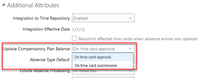

タイム・カード送信または承認時の代休時間バランスの更新
タイム・カード承認時またはタイム・カード送信時に、代休プラン・バランスを更新するオプションがあります。これは、「休暇欠勤バッチ・パラメータの構成」ページの「代休プラン・バランスの更新」オプションを使用して実行できます。構成に基づいて、タイム・カードで取得したすべての代休時間が、タイム・カードの送信または承認時に、休暇欠勤バランスに反映されます。
送信時に代休プラン・バランスを更新するようにアプリケーションを構成すると、従業員は代休時間を取得し、同じタイム・カードでその代休休暇を承認なしに使用できます。
代休時間プラン・バランスは、休暇欠勤バッチ・パラメータで定義された構成設定に基づいて、タイム・カード承認またはタイム・カード送信時に更新できます。

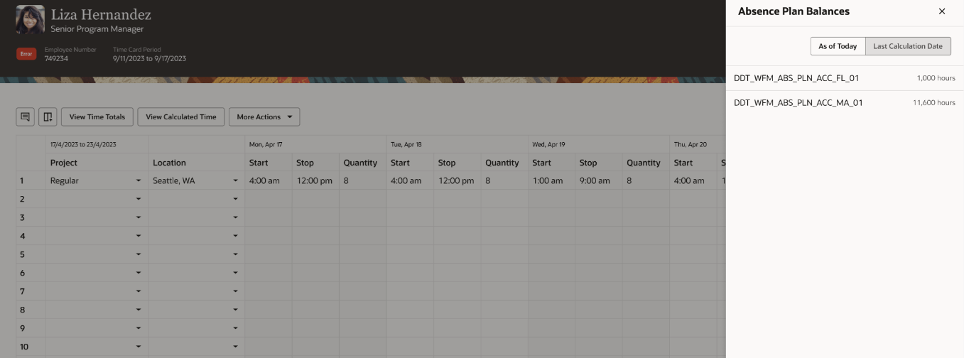

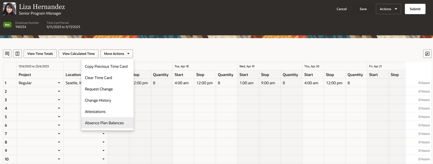

タイム・カードの入力時に休暇欠勤プラン・バランスを表示する機能
タイム・カードの入力中に休暇欠勤プラン・バランスを表示できるようになり、休暇欠勤管理にナビゲートして確認する必要がなくなりました。拡張性により、タイム・カードVBページのサイド・パネルの休暇欠勤バランスのRedwoodページからプラン・バランスを表示できます。
構成に基づいて、「その他の処理」ボタンをクリックし、「休暇欠勤プラン・バランス」オプションを選択して、タイム・カードにバランスを表示できます。休暇欠勤プラン・バランス・パネルには、今日現在および最終計算日のバランスが表示されます。
タイム・カードの「休暇欠勤プラン・バランス」オプション。
タイム・カードの休暇欠勤バランス。
タイム・カードの休暇欠勤バランス。
休暇欠勤管理にナビゲートして確認するのではなく、タイム・カードの入力中に休暇欠勤プラン・バランスを表示します。

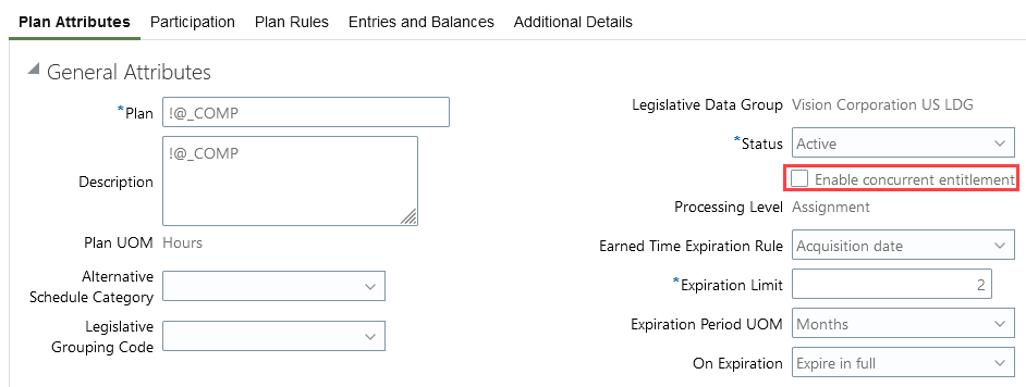

代休プランと資格プランの同じ休暇欠勤タイプへの関連付け
以前は許可されていなかったパターン「出産または養子縁組」および傷病(疾病および負傷)の休暇欠勤タイプに代休プランを関連付けることができるようになりました。同様に、同じ休暇欠勤タイプの資格プランに代休プランを関連付けることもできます。
代休プラン、有給休暇プランおよび資格プランを同じ休暇欠勤タイプに関連付けることができるようになりました。
有効化のステップ
まず、代休プランを産前産後休業などの資格プランと同時に使用できるようにする必要があります。これを行うには、代休プラン設定ページの「プラン属性」タブにある「コンカレント付与使用可能」チェック・ボックスを選択します。
代休プラン、資格プランおよび有給休暇プランを同じ休暇欠勤タイプに関連付けるには、既存の休暇欠勤タイプを更新する必要があります。これを行うには、「選択して追加」をクリックし、休暇欠勤タイプ設定ページの「プランおよび事由」タブで、関連付けるプランを選択します。
