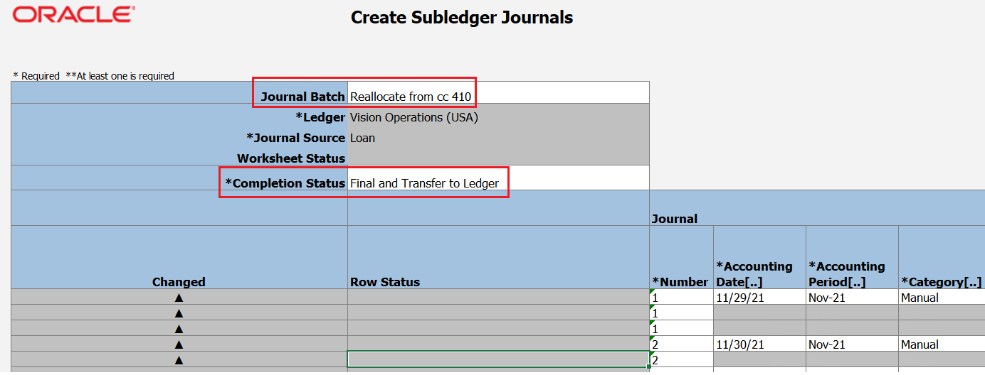

- 完了ステータスが「確定および転送」または「確定および転記」のスプレッドシートを使用して補助元帳仕訳を作成すると、同じユーザーが作成した適格な手動補助元帳仕訳が一般会計に転送されます。他のユーザーが作成した手動補助元帳仕訳は転送されません。
- スプレッドシートを使用して補助元帳仕訳を作成するときに、「仕訳バッチ」フィールドを使用して一般会計仕訳バッチ名のプリフィクスとして使用するテキストをオプションで入力します。

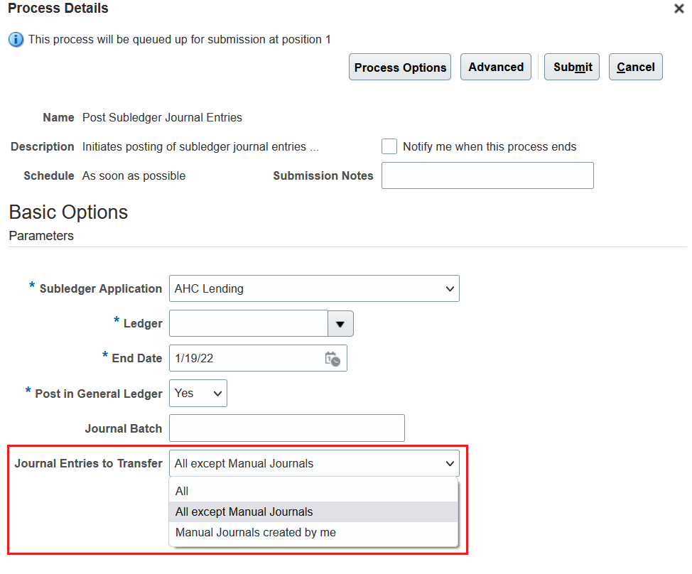

- 追加のパラメータである「転送する仕訳」が「補助元帳仕訳の転記」ESSパラメータ発行ウィンドウに表示され、ユーザーはどの補助元帳仕訳を転送するかを選択できます。
- すべて - このオプションを選択すると、現在の動作(すべての補助元帳仕訳の転送の発行)を継続できます。
- 手動仕訳を除くすべて - このオプションを選択すると、手動補助元帳仕訳が一般会計への転送から除外されます。
- ユーザーが作成した手動仕訳 - このオプションを選択すると、現在のユーザーが作成した手動補助元帳仕訳のみが転送されます。
「補助元帳仕訳の作成」スプレッドシートでの仕訳バッチ・プリフィクスの入力
入力したプリフィクスを使用して作成された一般会計仕訳バッチ
「補助元帳仕訳の転記」プログラムでの転送する仕訳の選択

- 「補助元帳仕訳の作成」ページを使用して手動補助元帳仕訳を作成し、「補助元帳仕訳の転記」プロセスを使用して転記することで1つのGLバッチにグループ化することもできます。ユーザーが「転送する仕訳」パラメータで「ユーザーが作成した手動仕訳」を選択すると、UIまたはスプレッドシートを使用して入力されたすべての手動調整が1つのGLバッチにグループ化されます。
- まだ1つのGLバッチに転送されていないすべての会計ハブ・トランザクションをグループ化するには、「確定」ステータスのトランザクションを計上してから、「転送する仕訳」を「手動仕訳を除くすべて」に設定して補助元帳仕訳の転記ESSプログラムを発行します。
- ノート: このオプションでは、手動補助元帳仕訳はGLに転送されません。作成者による適格な仕訳は選択されません。
- 仕訳バッチがスプレッドシートで指定されていないか、古いテンプレートを使用している場合は、システム生成のバッチ名がGL仕訳バッチに割り当てられます。
- ノート: 50文字を超える仕訳バッチは入力できません。
