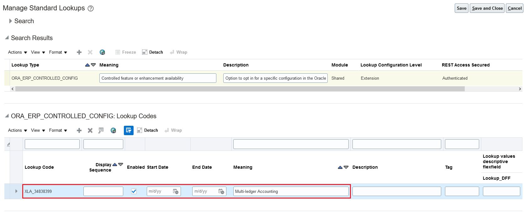

Accounting Hubアプリケーションの「単一のプロセス実行での複数元帳の処理」および「補助元帳会計仕訳の一般会計への転送の改善」拡張機能の有効化
次のステップを使用して、Accounting Hubアプリケーションの「単一のプロセス実行での複数元帳の処理」および「補助元帳会計仕訳の一般会計への転送の改善」拡張機能を有効化します -
  1. 「設定および保守」に移動します。
  2. 設定タスク: 「標準参照の管理」を検索し、移動します。
  3. 参照タイプ: ORA_ERP_CONTROLLED_CONFIGを検索します。
  4. 前述の参照タイプの下に次の参照コードを定義します -
    • 参照コード: XLA_34838399
    • 使用可能: <選択>
    • 内容: 複数元帳会計
  5. 変更を保存します。

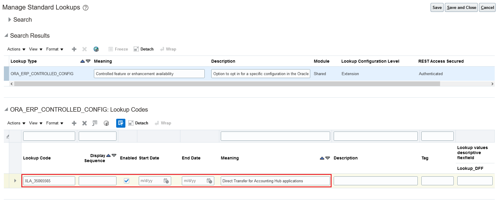

Accounting Hubアプリケーションの「補助元帳会計仕訳の一般会計への転送の改善」拡張機能の有効化
次のステップを使用して、Accounting Hubアプリケーションの「補助元帳会計仕訳の一般会計への転送の改善」拡張機能のみを有効化します -
  1. 「設定および保守」に移動します。
    • 参照コード: XLA_35065565
    • 使用可能: <選択>
    • 内容: Accounting Hubアプリケーションの直接転送
  5. 変更を保存します。

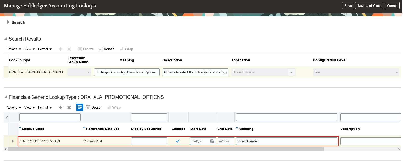

すべてのSubledgerおよびAccounting Hubアプリケーションの「補助元帳会計仕訳の一般会計への転送の改善」拡張機能の有効化
次のステップを使用して、すべてのSubledgerおよびAccounting Hubアプリケーションの「補助元帳会計仕訳の一般会計への転送の改善」拡張機能を有効化します -
  1. 「設定および保守」に移動します。
  2. 設定オファリング: 「Fusion Accounting Hub」を選択します。
  3. 機能領域: 「会計変換」をクリックします。
  4. 設定タスク: 「補助元帳会計参照の管理」をクリックします。
  5. 参照タイプ: ORA_XLA_PROMOTIONAL_OPTIONSを検索します。
  6. 前述の参照タイプの下に次の参照コードを定義します -
    • 参照コード: XLA_PROMO_31776850_ON
    • 参照データ・セット: 共通セット
    • 使用可能: <選択>
    • 内容: 直接転送
  7. 変更を保存します。

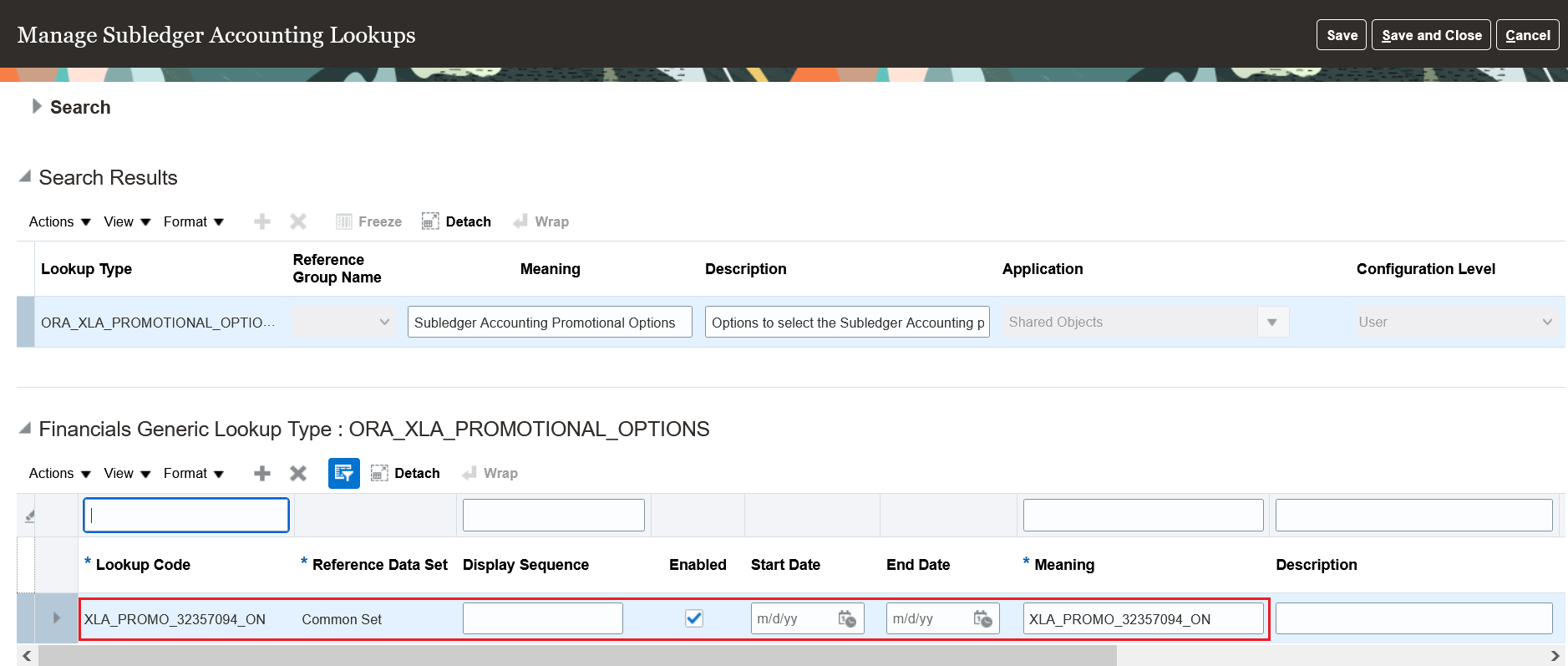

Accounting Hubアプリケーションの「インテリジェント・キュー管理」拡張機能の有効化
次のステップを使用して、すべてのSubledgerおよびAccounting Hubアプリケーションの「インテリジェント・キュー管理」拡張機能を有効化にします -
  1. 「設定および保守」に移動します。
    • 参照コード: XLA_PROMO_32357094_ON
    • 参照データ・セット: 共通セット
    • 使用可能: <選択>
    • 内容: 「インテリジェント・キュー管理」の有効化
  7. 変更を保存します。
