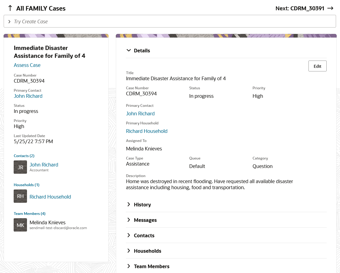

Oracle Case Managementの一般提供
Oracleの最新のクラウドベース・ソリューションであるOracle Case Managementの利用が可能になりました。レッドウッドのユーザー中心型の設計理念に触発され、強力なVisual Builder Studioアプリケーション開発環境に基づいて構築されたOracle Case Managementは、ケース管理のニーズに応える安全性の高い最新ソリューションです。今四半期のレディネス・ドキュメントでは、Oracle Case Managementに搭載されているケース・ワーカーおよびケース・マネージャ向けの機能の一部について、簡単に説明します。
Oracle Case Managementは世界中のあらゆる業界での20年のケース管理経験に基づいて構築されました。これを使用することで企業は、市民、従業員、学生、クライアントおよび顧客に対し、迅速かつ安全、先行的にサービスを提供できるようになります。
ケース担当者に対する安全で直感的な顧客対応
  • どこからでも安全かつ容易にアクセス可能、オンライン・ナレッジベース、先行的な通知機能
  • ガイド付きのコンテキストに応じたケース・レポーティング・エクスペリエンス
  • 一般的なあらゆる通信チャネルを通じた安全なコミュニケーション
ケース・ワーカー向けのスマートで実用的なユーザー・エクスペリエンス
  • 動的インタビューおよびアセスメントを通じたエキスパート・ガイダンス
  • 簡単に構成できる処理プランを通じてケース・ワークフローを最適化
  • 次善処理と内部コラボレーションにより、効率的で先行的なワークフローを実現
所有者、管理者および開発者向けの生産的で柔軟なソリューション
  • 柔軟でオープンなローコード設計ツールであるVisual Builderで簡単にカスタマイズできる最新型のユーザー・エクスペリエンス
  • 20年を超えるケース管理経験に基づいた、堅牢で拡張可能なデータ・モデル
  • クラス最高の統合型処理エンジンでワークフローを自動化
有効化のステップ
この機能を有効にするために何もする必要はありません。
ヒントおよび考慮事項
Oracle Fusion Cloud B2B Serviceのお客様は、Oracle Case Managementをすぐにご利用いただけます。

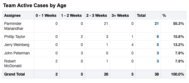

実用的なインサイトを獲得してケースを先行的に管理
ケースの所有者とケース・マネージャは、Oracle Transactional Business Intelligence (OTBI)レポートを利用して、キュー内のケースを監視できます。所有者およびマネージャは標準レポートを使用して、所有権、ステータス、ケース年齢などの領域に基づいたケースのインサイトを入手できます。レポート作成者は、サービス - CRMケース管理リアルタイムという新しいサブジェクト領域を使用して、独自のケース分析ニーズを満たすカスタム分析を作成できます。
この機能によりマネージャは、長期間継続しているアクティブなケースに対して先行的な監視を行い、適切なタイミングで処理できます。
有効化のステップ
主なリソース
ロール情報
  • ケース・マネージャとケース・ワーカーはこの機能を使用できます。
