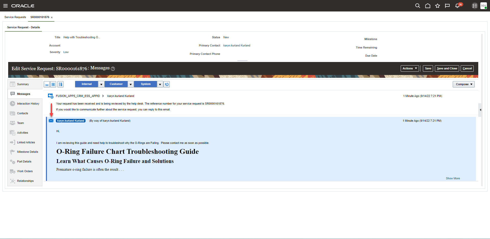

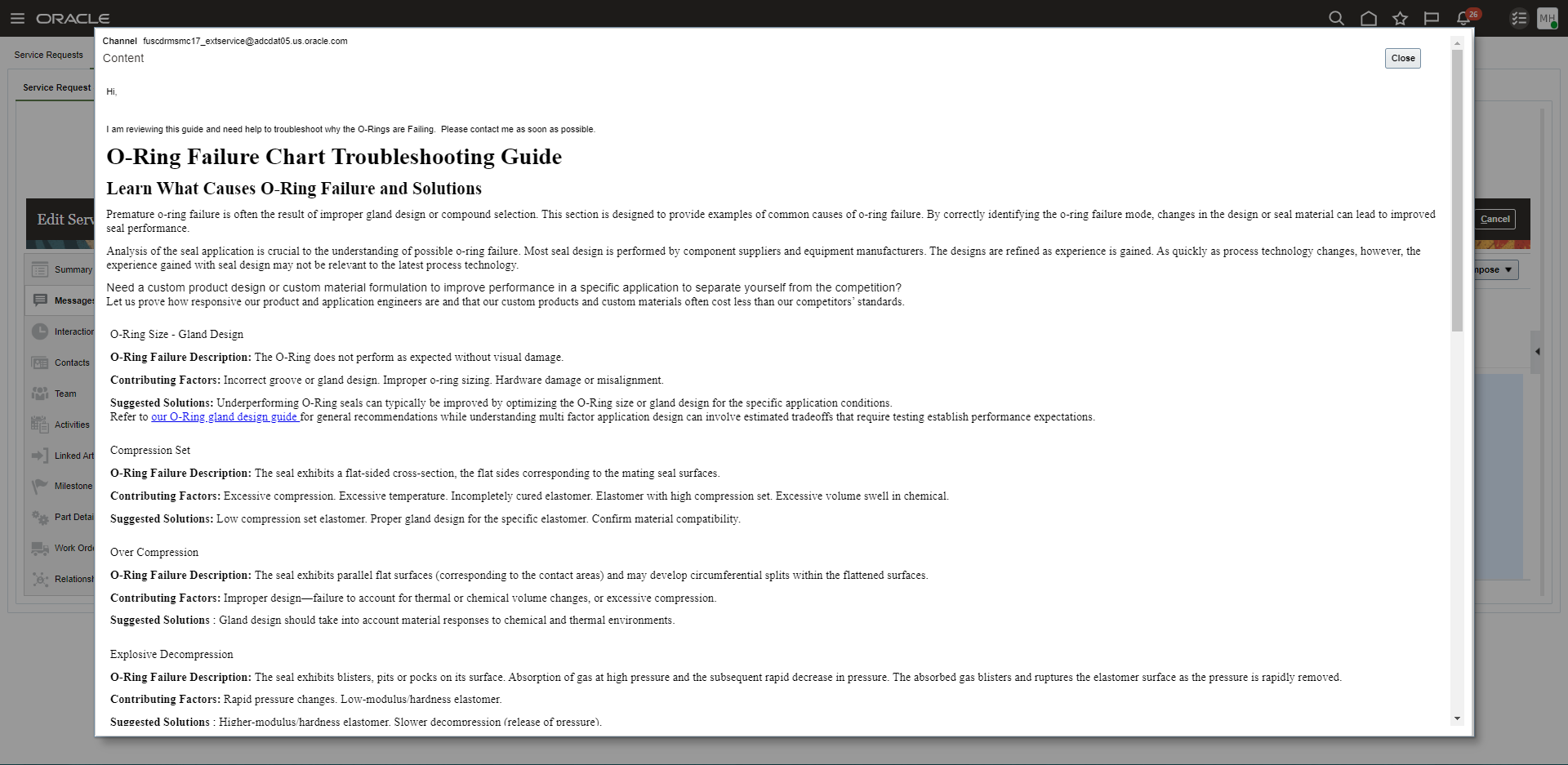

完全なEメール・コンテンツの表示
「サービス・リクエストを編集」ページの「メッセージ」タブでは、切捨てなしで完全な電子メール・コンテンツを表示できます。 「サービス・リクエストを編集」ページの「メッセージ」タブで「電子メール」アイコンをクリックします。 完全なEメール・コンテンツがEメール・チャネル情報とともに新しいウィンドウに表示されます。 「閉じる」ボタンをクリックして、このウィンドウを閉じます。
Eメール・コンテンツを表示するには、Eメール・アイコンを押してください
Eメール・コンテンツを表示するポップアップ・ウィンドウ
元のEメール・メッセージ全体を表示することで、エージェントがEメール・メッセージを全体に表示できるようになり、エージェントの生産性が向上します。

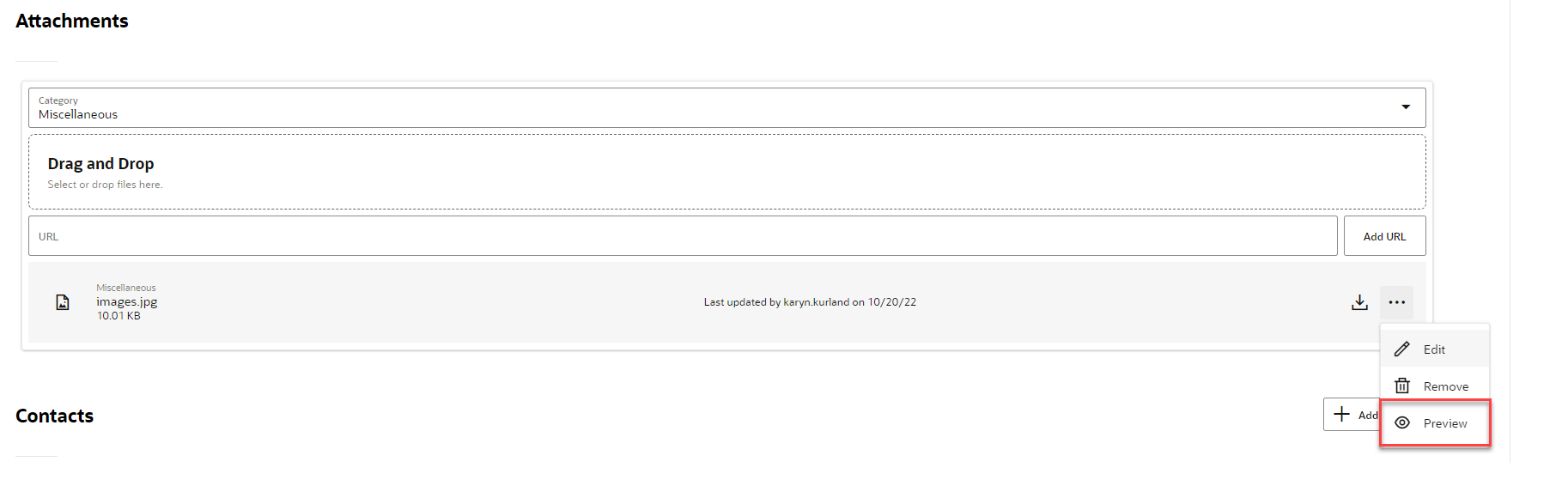

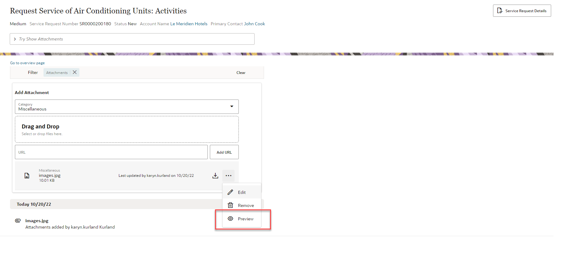

サービス・リクエストのイメージ添付のプレビュー
Redwoodユーザー・エクスペリエンスでは、サービス・リクエストの概要および「サービス・リクエスト詳細」ページからイメージ・ファイル添付をプレビューできます。 「サービス・リクエストの概要」ページを表示している場合は、アクション・バーで「添付の表示」アクションを選択し、「添付」セクションで「その他のアクション」>「プレビュー」をクリックします。 「サービス・リクエスト詳細」ページを表示している場合は、「添付」セクションの「その他のアクション」>「プレビュー」をクリックします。 プレビューでは、現時点では一部の添付タイプがサポートされていません。
アクション・バーの添付ファイルを表示コマンドから添付ファイルをプレビュー
サービス・リクエスト詳細ページの添付から添付をプレビュー・セクション
イメージ添付をダウンロードせずにプレビューできます。
