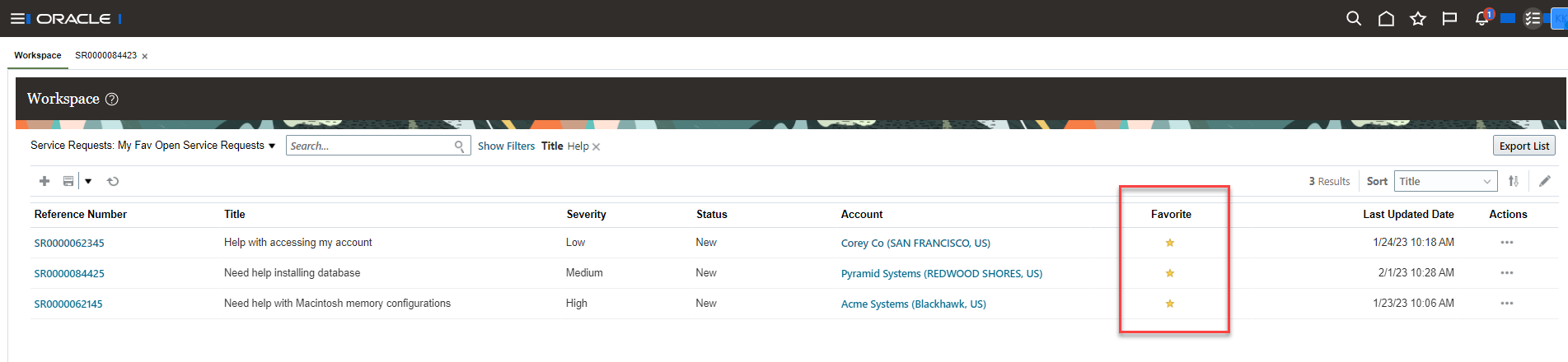

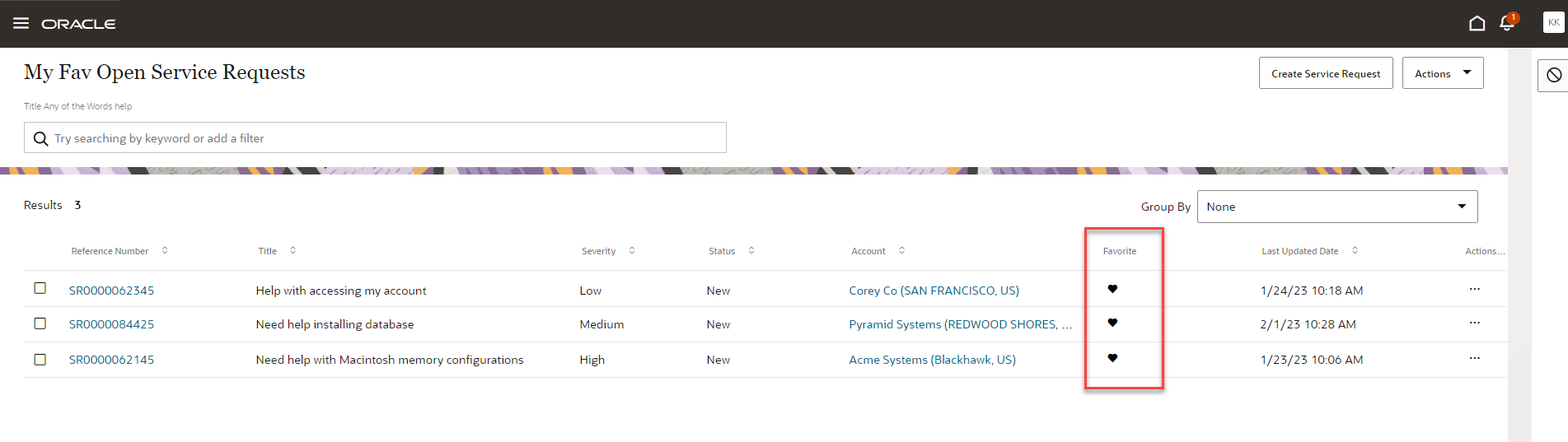

ワークスペースおよびRedwoodユーザー・インタフェース・リスト・ページからサービス・リクエスト・レコードをお気に入りとしてマーク
ワークスペースおよびRedwoodユーザー・インタフェースのリスト・ページから、サービス・リクエスト・レコードをお気に入りとしてマークまたはマーク解除できます。 これにより、ユーザーはお気に入りのレコードをすばやく簡単に操作してアクセスできるようになります。
ワークスペースに表示されるお気に入り列
Redwoodユーザー・インタフェースで公開されているお気に入り列
これにより、お気に入りのレコードをすばやく簡単に操作してアクセスできるようになります。

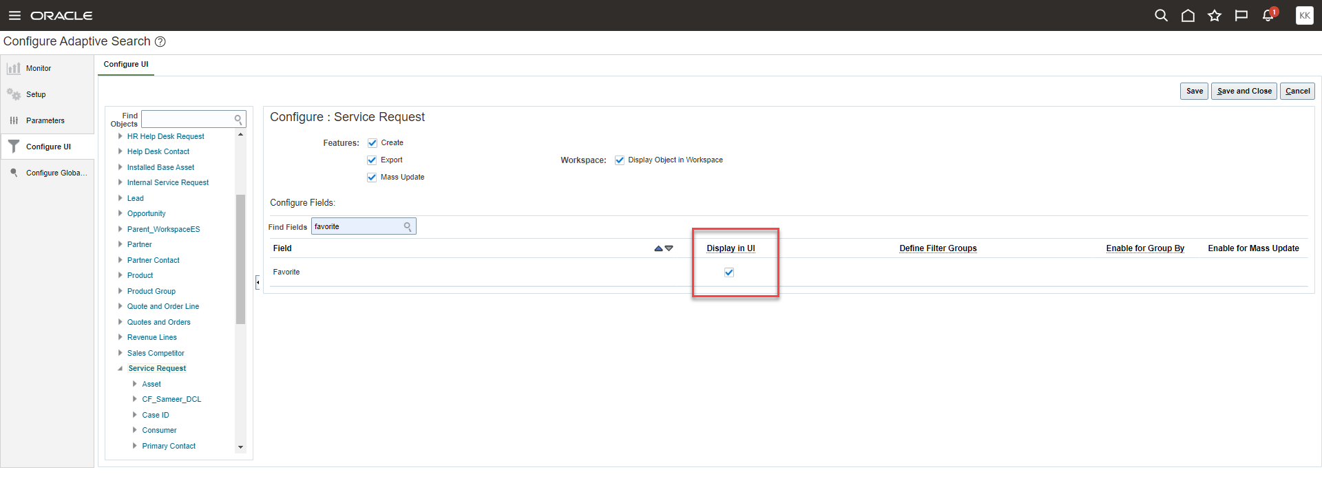

有効化のステップ

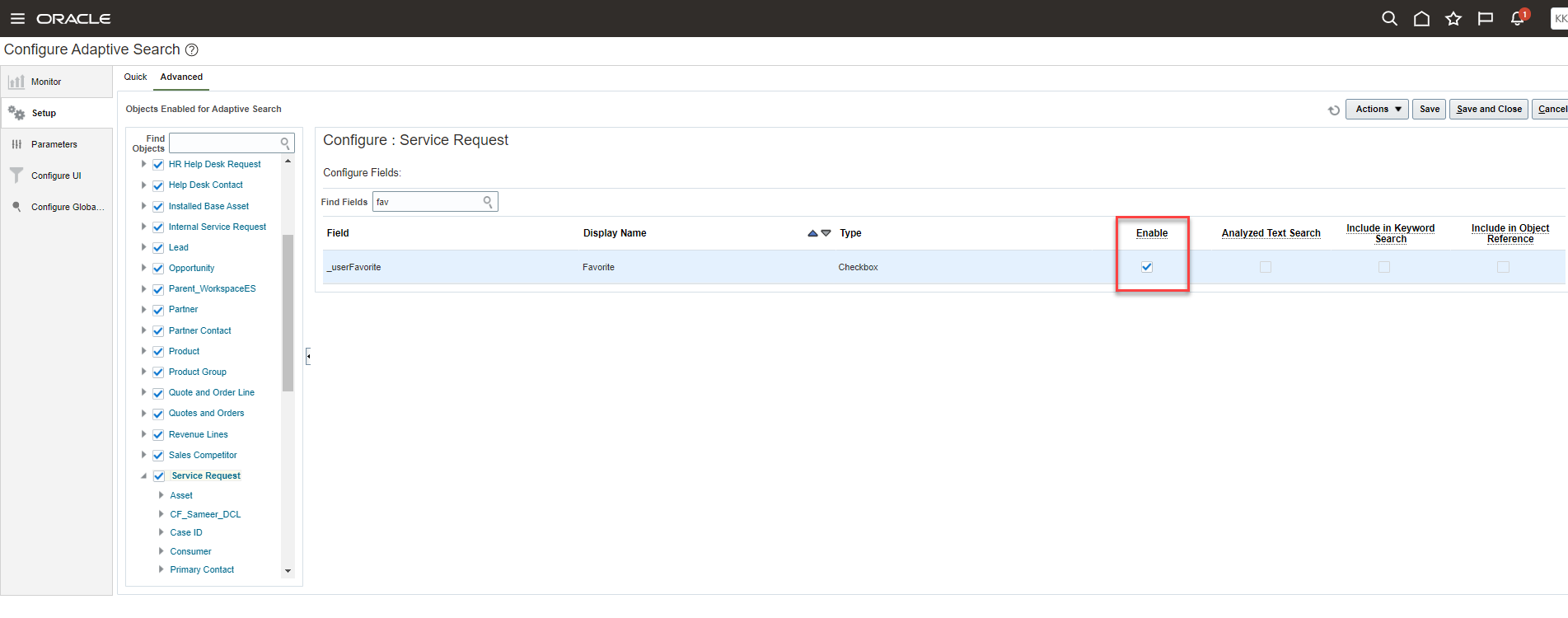

お気に入りフィールドを表示するようにサービス・リクエスト・オブジェクトの適応型検索を構成する必要があり、適応型検索索引の部分公開を実行する必要があります。
設定の「お気に入りの有効化」フィールド
お気に入りフィールドを有効にした後、次に示すように表示チェックボックスを選択します:
お気に入りフィールドのUIチェックボックスの表示
エンド・ユーザーに対してお気に入りフィールドを有効にすると、ユーザーはリスト・ページの列の管理処理を使用して列を表示し、行でハート・アイコンを切り替えてお気に入りとしてマークできます。

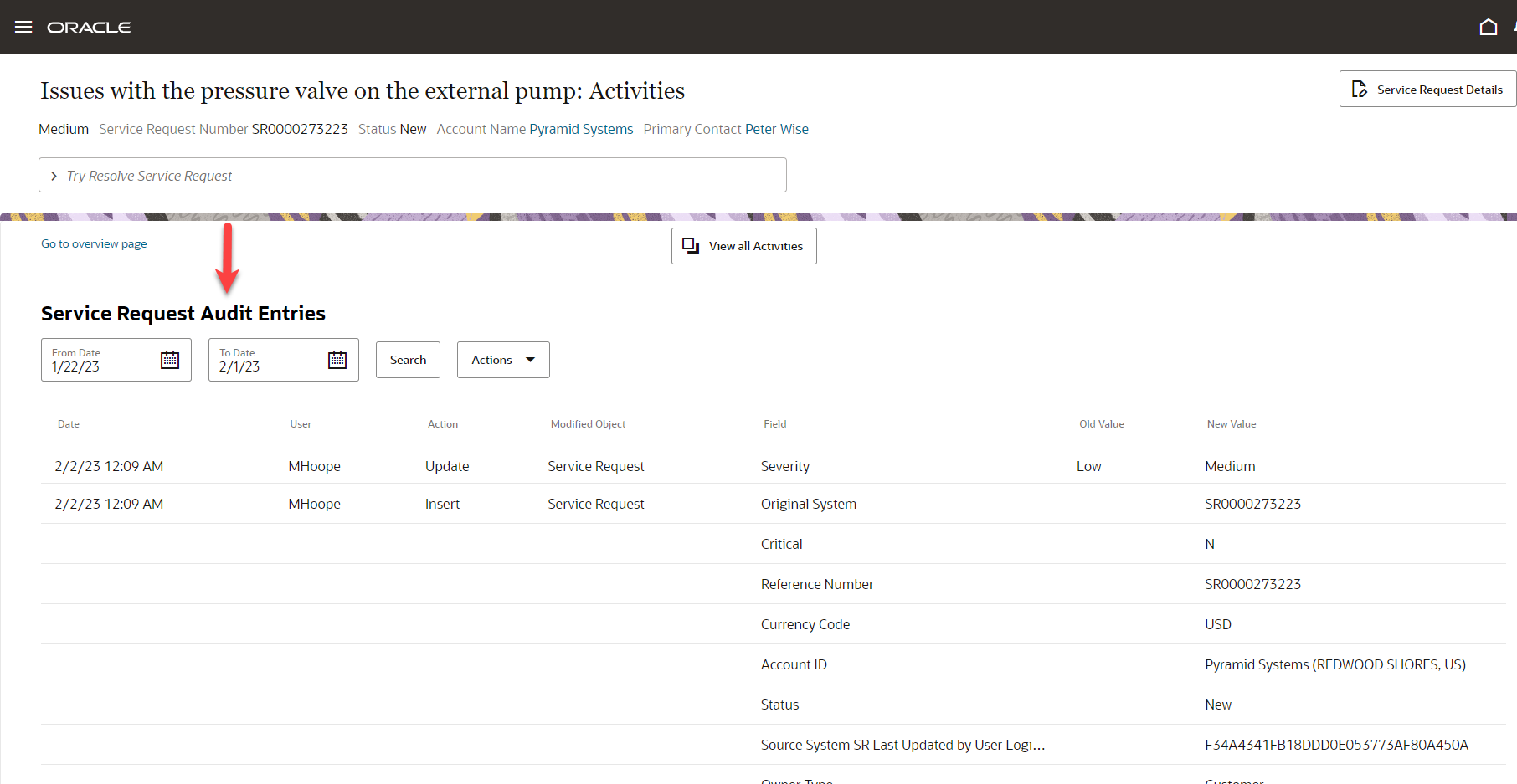

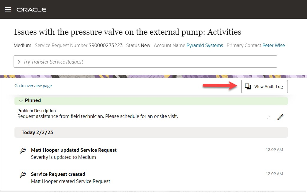

Redwoodユーザー・インタフェースでは、サービス・リクエストに加えられた変更の監査証跡を表示できます。 デフォルトでは、サービス・リクエスト・オブジェクトの特定のフィールドのみが監査されます。 さらにフィールドを監査する場合は、設定およびメンテナンスを使用して追加する必要があります。 監査情報は、サービス・リクエスト・レコードの活動フィード・ページに表示されます。
監査ログを表示する処理
次に、サービス・リクエスト・レコードについて表示される監査詳細を示します。
サービス・リクエスト監査詳細
監査は、ユーザーのアクティビティとすべての構成、セキュリティ、およびアプリケーションに行われたデータ変更をモニターするのに使用されます。 監査には、ビジネス・オブジェクトの作成、修正および削除に関する情報の記録と取得が含まれます。
有効化のステップ
同じ手順に従って、「クラシック・ユーザー・エクスペリエンスによるサービス・センターの実装」の「監査証跡」の作成の有効化セクションで監査情報の取得を有効にできます。

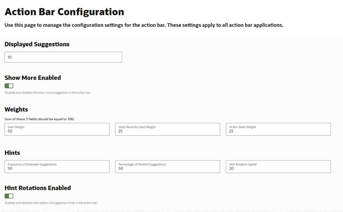

営業およびサービス管理者は、新しい「アクション・バーの構成」ページを使用して、提案アルゴリズムおよびヒント回転の構成可能なアクション・バー設定を調整できます。
提案されたアクションの相対的なランキングと推奨アクションの数を調整すると、アクション・バーがユーザーの固有のニーズとエクスペリエンス・レベルをサポートするようになります。 詳細の表示やヒントのローテーションなどのオプションのアクション・バー機能を構成すると、ユーザーは状況ごとに追加のアクションを検出できます。
有効化のステップ
アクション・バー構成UIに移動するには、構成 &メンテナンスでアクション・バー構成の構成を見つけます。 構成オプションは、次のように機能します:
- '表示されるサジェスチョン': 表示されるアクションの数を決定します。
- 'さらに表示可能': クリック可能な詳細の表示アクションを追加して、現在のオブジェクトに適用可能なアクションのリスト全体を表示します。
- '重み' : 使用可能なすべての処理のソート順序を定義する場合、各処理の相対的な重要度は3つの値に基づきます:
- 'ユーザー重み': ユーザー入力との照合に基づく処理のランク。
- '最近使用された重量': そのアクションの前回のセッション使用状況に基づくアクションのランク。
- 'アクション・ランク加重': Oracleで定義されているアクションのデフォルト・ランク。
- 'ヒント': ヒント・ローテーションが有効な場合にアクション提案に影響する設定。
- '拡張提示の頻度':処理リスト全体が処理提示に使用される頻度。
- 'ランク付けされた提案の割合: 処理提示に使用される処理リスト全体のパーセント。
- 'ヒント回転速度': 各回転アクション候補間の時間(秒)。
- 'ヒント・ローテーション有効': ヒント・セクションの構成設定に基づいて、回転アクションの提案を有効にします。
ヒントおよび考慮事項
- アクション・バーには有効なデフォルト構成が事前に構成されているため、アクション・バー構成UIの使用はオプションです。
- アクション・バー構成UIでの変更は、次世代セールス、サービス・センター、ケース管理、ヘルプ・デスクなど、アクション・バーを持つすべてのRedwood UIに適用されます。

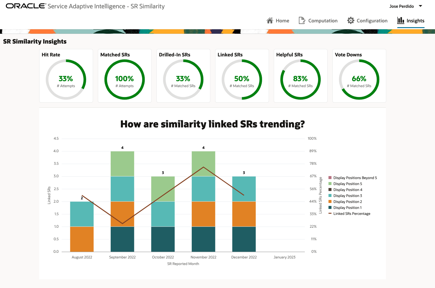

サービス適応型インテリジェンスの一部として - SR類似性機能により、類似性の一致および受信サービス・リクエストとの関連性に関するインサイトを取得できるようになりました。 トレンド・レポートおよびメトリックは、インサイト・ダッシュボードに便利に表示されます。 これを使用して、類似SRの出力を最適化するようにシステムをチューニングします。
類似性の一致の妥当性が向上すると、解決時のエージェントの応答時間が短縮され、顧客満足度が向上します。
有効化のステップ
この機能を有効化するうえで必要な操作はありません。

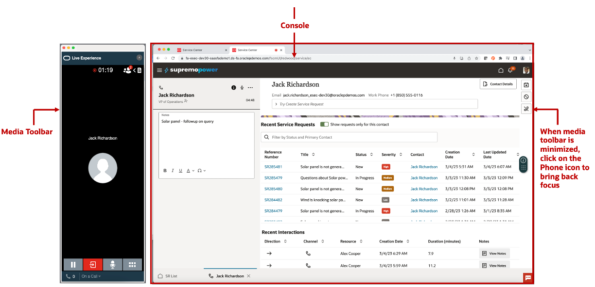

フローティング・ブラウザ・ウィンドウにテレフォニ・メディア・ツールバーを表示
メディア・ツールバーが別のブラウザ・ウィンドウに配置されます。 この機能は、Redwoodユーザー・エクスペリエンスでのみ使用できます。
この便利な設計により、エージェントはデスクトップ上の任意の場所にツールバーを配置したり、不要な場合は最小化したりできます。 最小化すると、エージェントは電話アイコンをクリックして、ツールバーをフォーカスに戻すことができます。
- この機能により、電話ベンダーは、Redwoodユーザー・エクスペリエンスとのシームレスな統合を開発するための簡単なメカニズムが提供されます。
- 必要になるまで最小化できるツールバーを提供し、エージェントのデスクトップ上の任意の場所に配置できます。

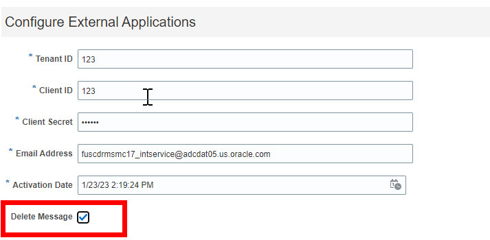

Exchangeサーバーからすでに取得されているインバウンド電子メールの削除をスケジュール
会社は、Microsoft Exchangeサーバーのインバウンド・ボックスからインバウンドEメールがすでに取得および処理されている場合、インバウンドEメールを自動的に削除するスケジュール済プロセスを設定できます。 このジョブは、不要な処理を削除することでパフォーマンスを向上させます。
この機能は、Microsoft Exchangeサーバーへの電子メール統合で使用します。 このスケジュール済プロセス(ESS)ジョブを実行すると、システムはすでに処理済の電子メールをクリーン・アップするため、デプロイメントのパフォーマンスが向上する可能性があります。
有効化のステップ
交換統合機能は、設定およびメンテナンスで手動で有効にできます。
- 設定およびメンテナンスで、サービス・オファリングにナビゲートします。
- 「コミュニケーション・チャネル」機能領域で、「Eメール構成、登録および検証の管理」設定タスクを選択
- 「外部アプリケーションの構成」というページ・セクションで、「メッセージの削除」ボックスを選択
管理者がExchange Serverスケジュール済プロセス・ジョブをスケジュールすると、このスケジュール済プロセス(ESS)ジョブが自動的に実行されます。
メッセージ削除チェックボックス

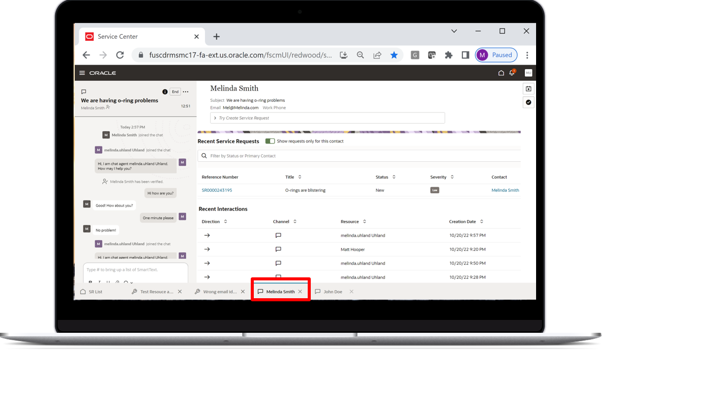

サービス・センター・コンソールは、電話やチャットなどのライブ・カスタマ・コミュニケーションを処理する必要があり、サービスの問題に取り組む際により高いレベルのマルチタスクを必要とするサービス・エージェントのユーザー・エクスペリエンスの新しい拡張モードです。 インアプリ・ナビゲーション・タブを使用することで、エージェントは単一のブラウザ・タブ内にとどまることができ、同時にオフライン作業とリアルタイム通信間をすばやく簡単にナビゲートできます。
サービス・センター・コンソール
このワークスペースには、エージェント専用のランディング・ページも用意されているため、インバウンド通信のスクリーン・ポップを受信したときに、最も重要な顧客情報を一目で確認できます。 これにより、エージェントは、カスタマ・データだけでなく、最近のやり取りやサービス・リクエストを迅速に確認できるため、顧客との対話を開始する際に、より知識が豊富でパーソナライズされたサービスを提供できます。
サービス・センター・コンソール
高速のコンタクト・センター環境では、エージェントが顧客との複数のリアルタイム・コミュニケーションを迅速かつ簡単に管理できることが重要です。 サービス・センター・コンソールが導入されたことで、エージェントは画面下部のアプリケーション・ナビゲーション・タブを使用して、オフライン作業と複数の同時顧客コミュニケーションの両方を管理できるようになります。
ハイライト:
- 複数のライブ・インタラクション(電話およびチャット)を処理するためのエクスペリエンスの向上
- リアルタイムとオフラインの両方の作業を並行して管理
- SRのワークリストは常に左側のタブにあります
- 電話やチャットでのやり取り用に独自に調整されたランディング・ページ
- すべてのライブ・インタラクションを便利にグループ化することで、エージェントの複雑さを軽減
- 複数のやり取りに簡単にアクセスできるようにすることで、チャット・エクスペリエンスを促進
- 対話時に重要なカスタム・データを表示

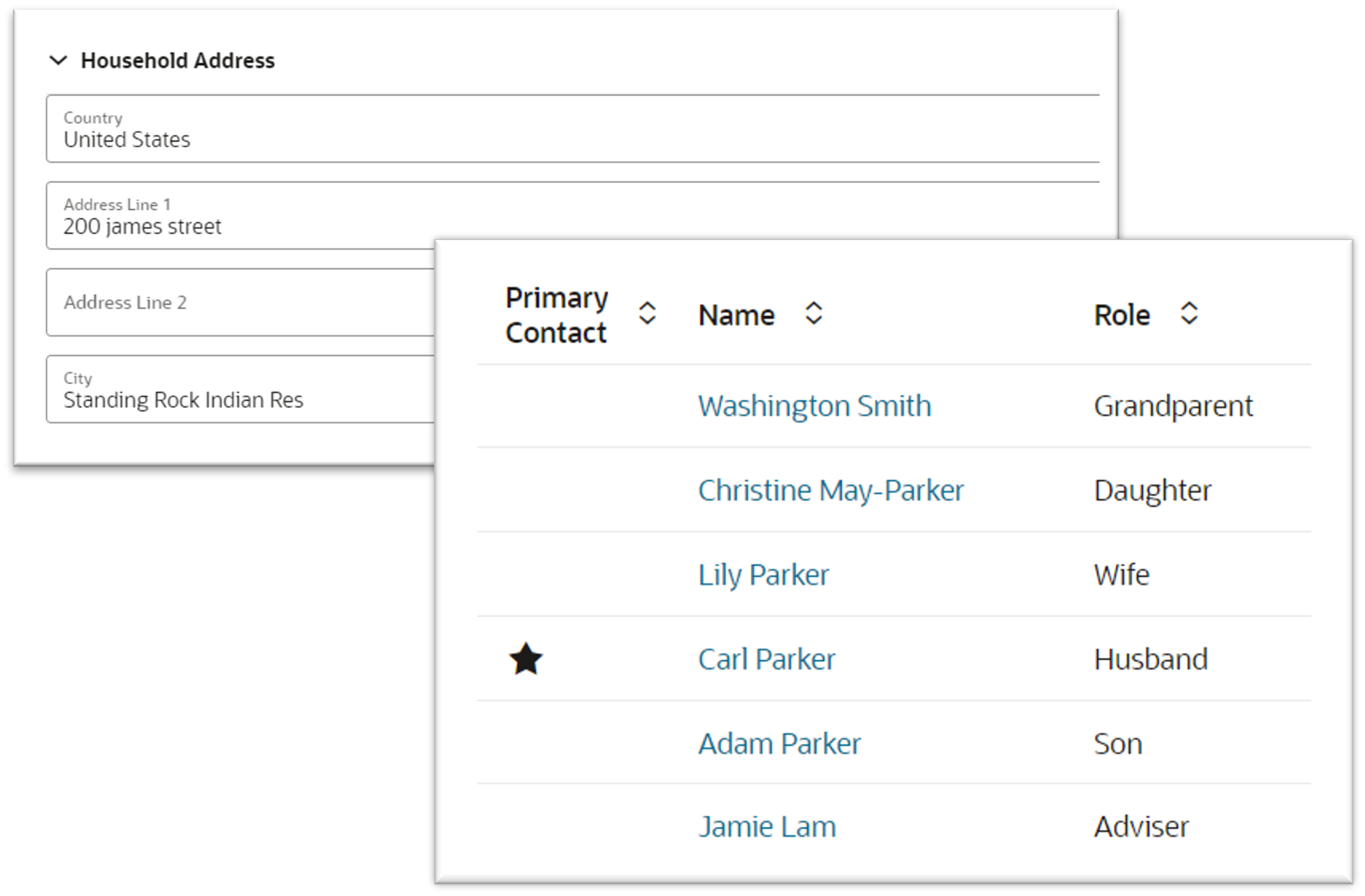

承認されたケース所有者は、新しい簡易化されたエクスペリエンスでケース世帯の詳細を表示および編集できます。 ケース詳細UIから、所有者、住所、担当者、担当者の関係など、世帯に関するすべての主要な情報に編集を加えることができます。
世帯を使用すると、ケース所有者は関連する個人のグループを効率的に管理でき、ケースに関連付けられているすべての世帯の正確な世帯データを確保できます。

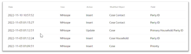

ケース管理のセキュリティは、新しい機能権限と、ケース・リスト、ケース詳細および「ケースの作成」ページのすべてのアクションに対する新しい権限チェックによって大幅に強化されています。 新しい機能制御に加えて、ケースの詳細な監査履歴に簡単にアクセスするための新しい検索可能なインタフェースが追加されました。
個別の権限により、ケース所有者が使用できる適切な機能のみが確保されます。 ケースの監査履歴に簡単にアクセスできるため、ケース所有者はケースのセキュリティを確保できます。
