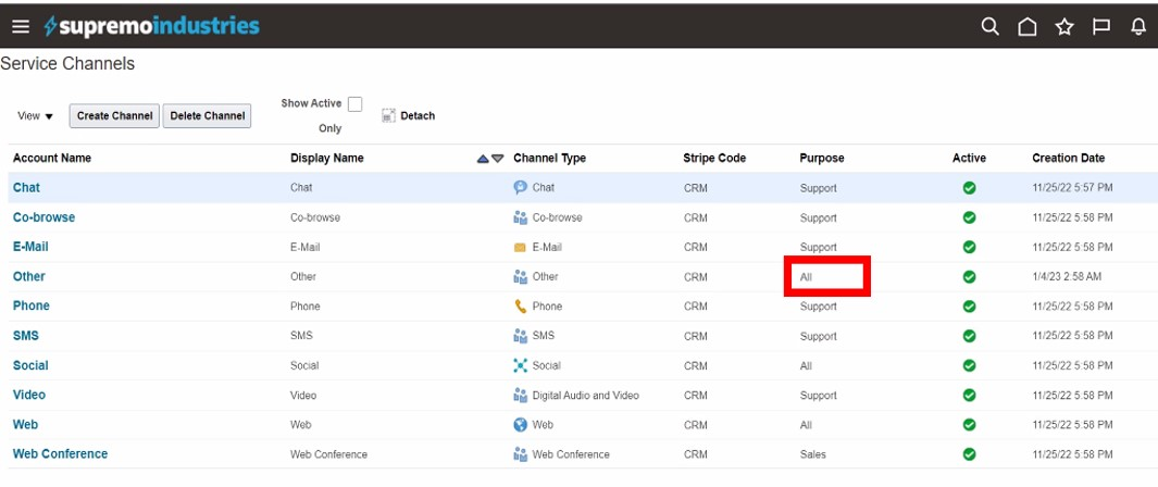

セールス、サービス、コラボレーション全体で使用するためのシード済チャネルの有効化

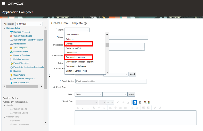

連絡先オブジェクトと会話オブジェクトの両方についてアウトバウンド・メッセージを送信するには、Eメール・テンプレートを使用

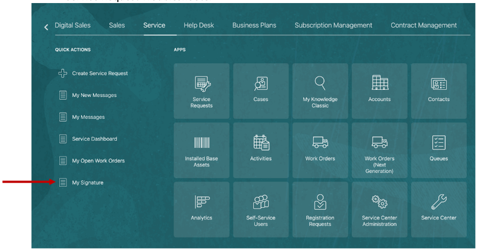

サービス・エージェントに個人シグネチャの作成を許可

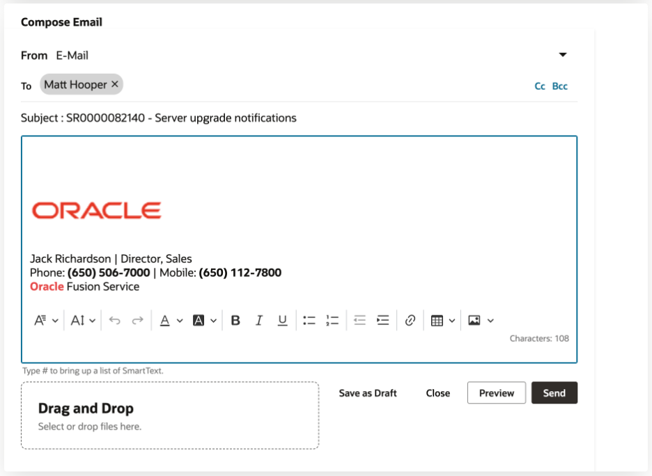

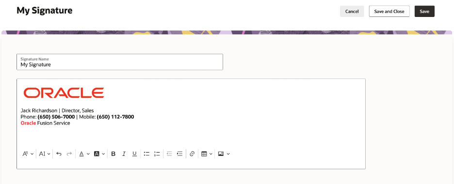

サービス・エージェントは、個人的でリッチなテキスト・シグネチャを作成できるようになりました。 エージェントがサービス・リクエスト電子メール・メッセージを作成すると、シグネチャが自動的に挿入されます。
この機能は、Redwoodユーザー・エクスペリエンスでのみ使用できます。
シグネチャの管理
  • ホーム・ページのサービス・メニューに移動し、「自分のシグネチャ」クイック・アクションをクリックして、新しいシグネチャを作成するか、既存のシグネチャを編集
  • シグネチャ名は「自分のシグネチャ」にデフォルト設定されます。 これを変更して、わかりやすい名前を指定します。 シグネチャ名は50文字に制限されており、特殊文字は使用できません。
  • イメージを含むリッチ・テキストを追加できます。 イメージのサイズ制限は100KBです。
サービス・リクエストEメール・メッセージの作成
  • 以前にスマート・テキストをエージェント・シグネチャを定義する方法として使用していた顧客は、パフォーマンスが向上する可能性があります。
  • 専用のシグネチャ作成ページでは、サービス・エージェントは、SmartTextsを作成する権限がない場合でもシグネチャを定義できます。

「自分のシグネチャ」クイック・アクションは、次の条件を満たす場合にのみ表示されます:
  1. Redwoodユーザー・エクスペリエンスは有効です
  2. プロファイル・オプション"ORA_SVC_ENABLE_PERSONAL_SIGNATURE"の値が"Yes"に設定されている
  3. エージェントには「シグネチャの管理」(SVC_MANAGE_SIGNATURE_PRIV)権限があります
エージェントのシグネチャは電子メールの本文に含まれるため、電子メール・テンプレートに追加のシグネチャを含める必要はありません。

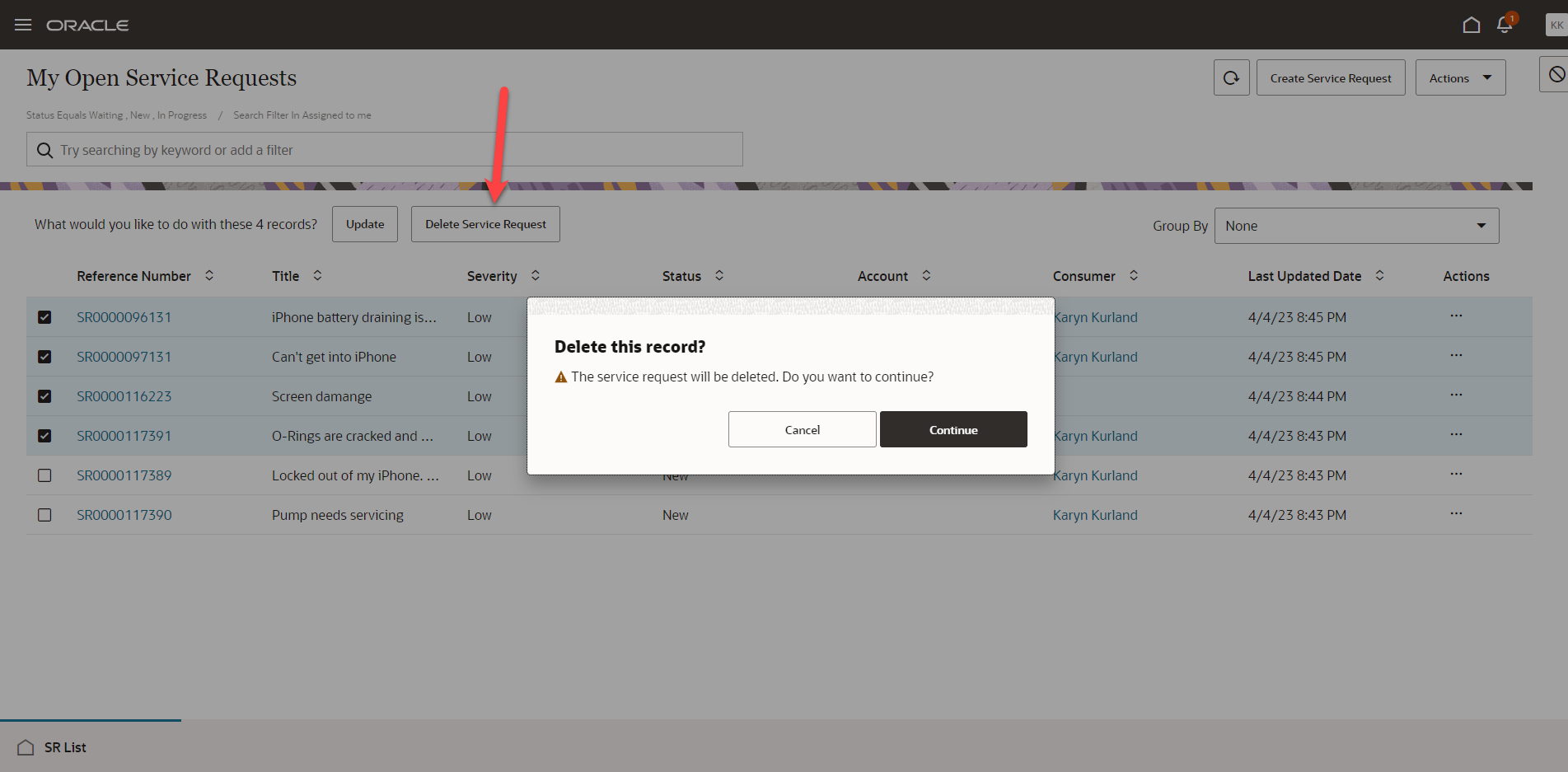

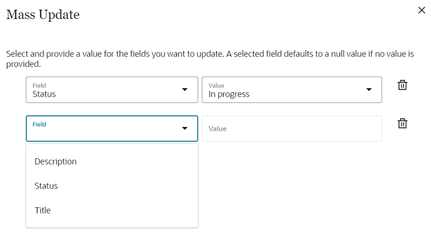

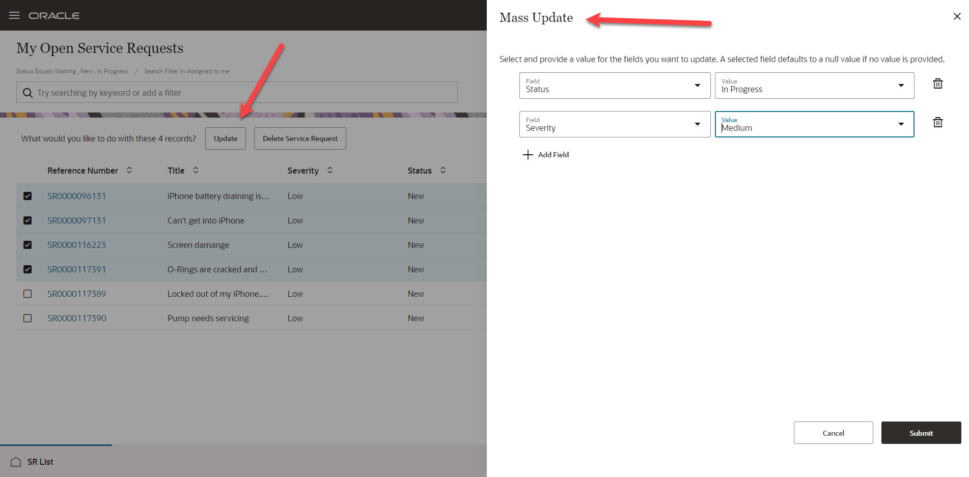

サービス・センター・リスト・ページでの複数レコードの同時更新
サービス・リクエスト・リスト・ページから複数のレコードを選択して同時に更新できます。 たとえば、複数のレコードの所有者を一度に変更したり、選択したすべてのサービス・リクエスト・レコードの重大度フィールド値を一度に更新する必要がある場合があります。 また、複数のレコードを選択して、同時に同じ処理を実行できます。 たとえば、複数のレコードを選択して削除アクションを選択すると、選択したレコードを削除できます。 削除アクションは、システム管理権限を持つユーザーに対してのみ表示されます。
一括更新
一括処理
これにより、複数のレコードで同じ更新を行う必要がある場合のクリック数が減り、効率の向上に役立ちます。
有効化のステップ
この機能を有効化するうえで必要な操作はありません。
ヒントおよび考慮事項
この機能は、ビジネス・オブジェクト・レベルで有効化または無効化できます。 適応型検索の設定の一部として、有効になっている各オブジェクトの一括更新に使用できるフィールドのリストを調整できます。 「UIの構成」ページで、オブジェクトを選択し、一括更新機能に対して有効または削除するフィールドを強調表示して、「一括更新に使用可能」チェック・ボックスを選択または選択解除します。

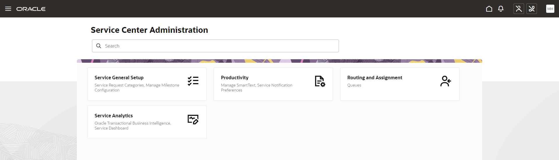

「サービス・センター管理」ページでは、機能設定および構成を実行するマネージャと管理者は、簡略化された使いやすい起動ページから設定機能にアクセスできます。
サービス・センター管理
内部サービス・センター管理ページ
これで、設定&メンテナンス・アプリケーションを入力しなくても、頻繁な設定タスクを実行できます。

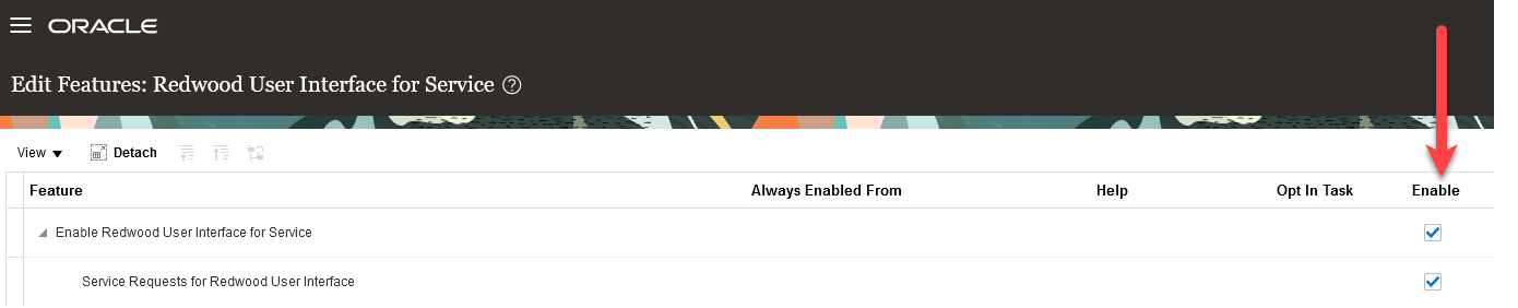

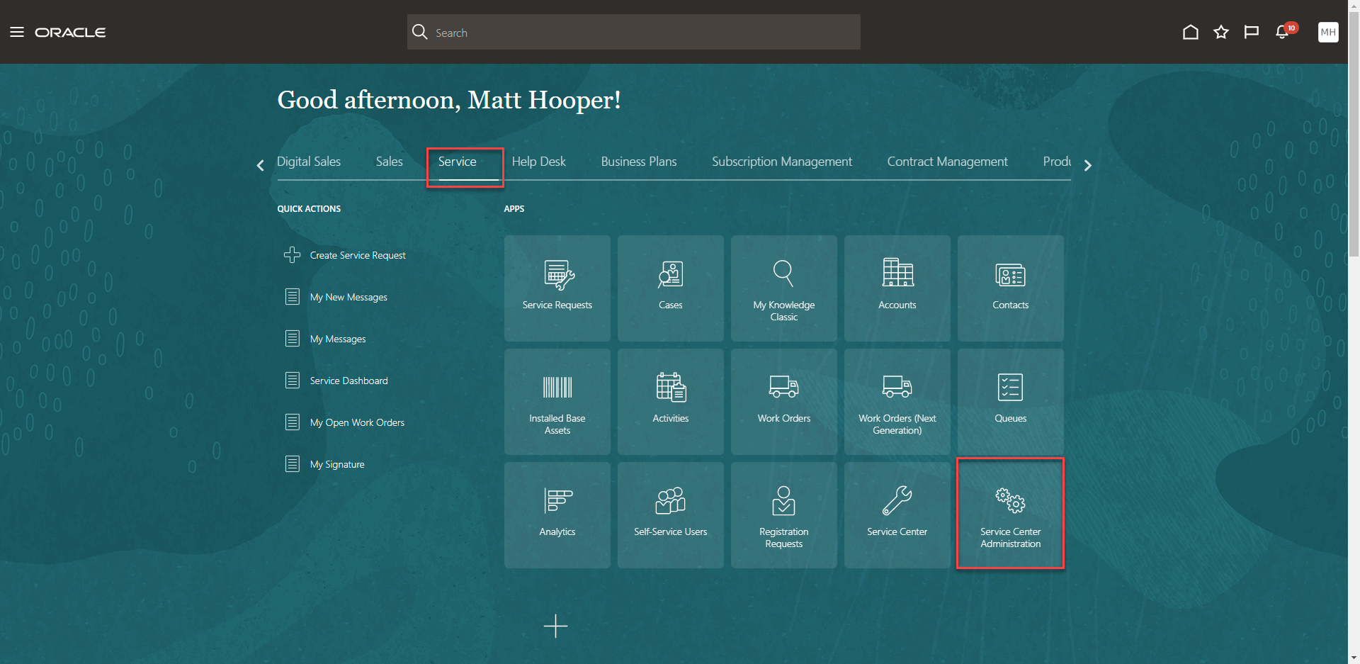

Redwoodユーザー・エクスペリエンスが有効になっているサービス・センターがあることを確認します。 Redwoodユーザー・エクスペリエンスを有効にするステップは、実装ガイド「こちら」を参照してください。
「サービス・センター管理」カードを有効にするには、「設定およびメンテナンス」にナビゲートし、「サービス」>「オファリング」に移動して、次に示すようにRedwoodユーザー・インタフェースを確認します:
Redwoodユーザー・インタフェースの有効化
アクセス要件
Fusionホーム・ページまたはグローバル・ナビゲーション・メニューでサービス・センター管理カードを表示するには、この権限SVC_SETUP_SERVICE_PRIVが必要です。

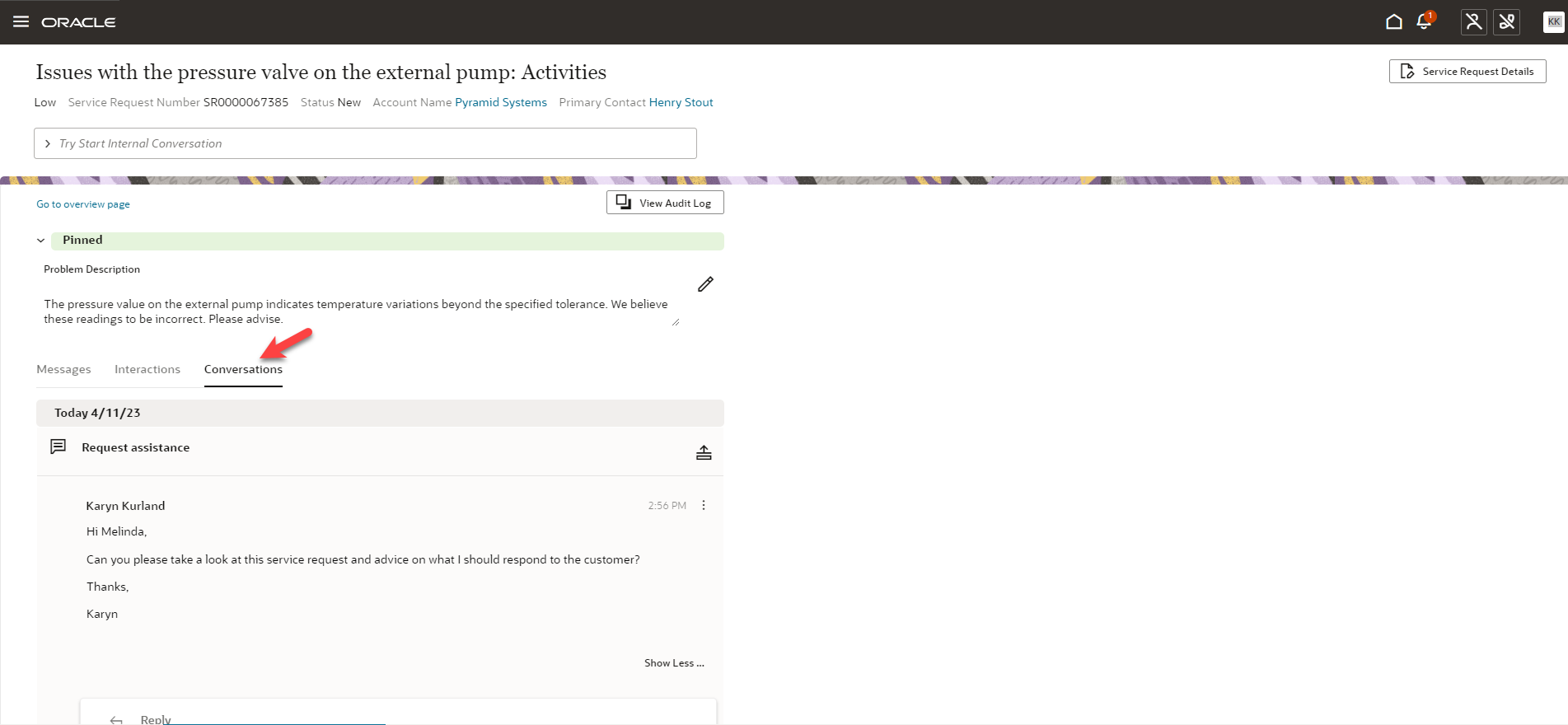

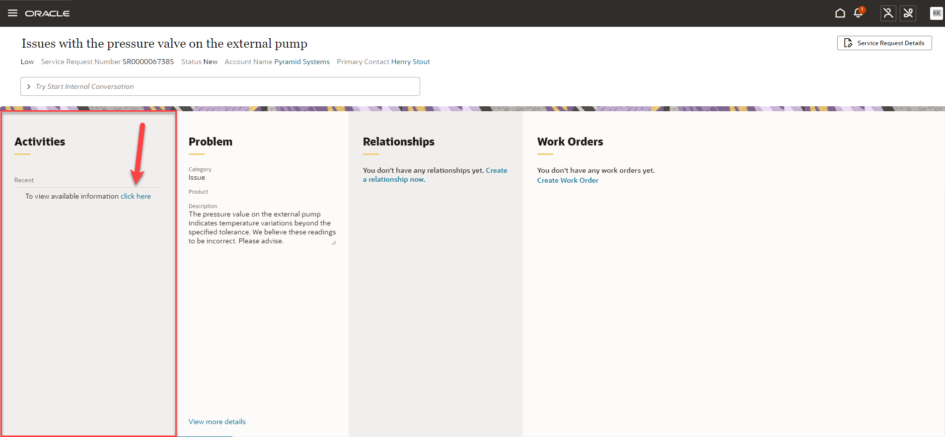

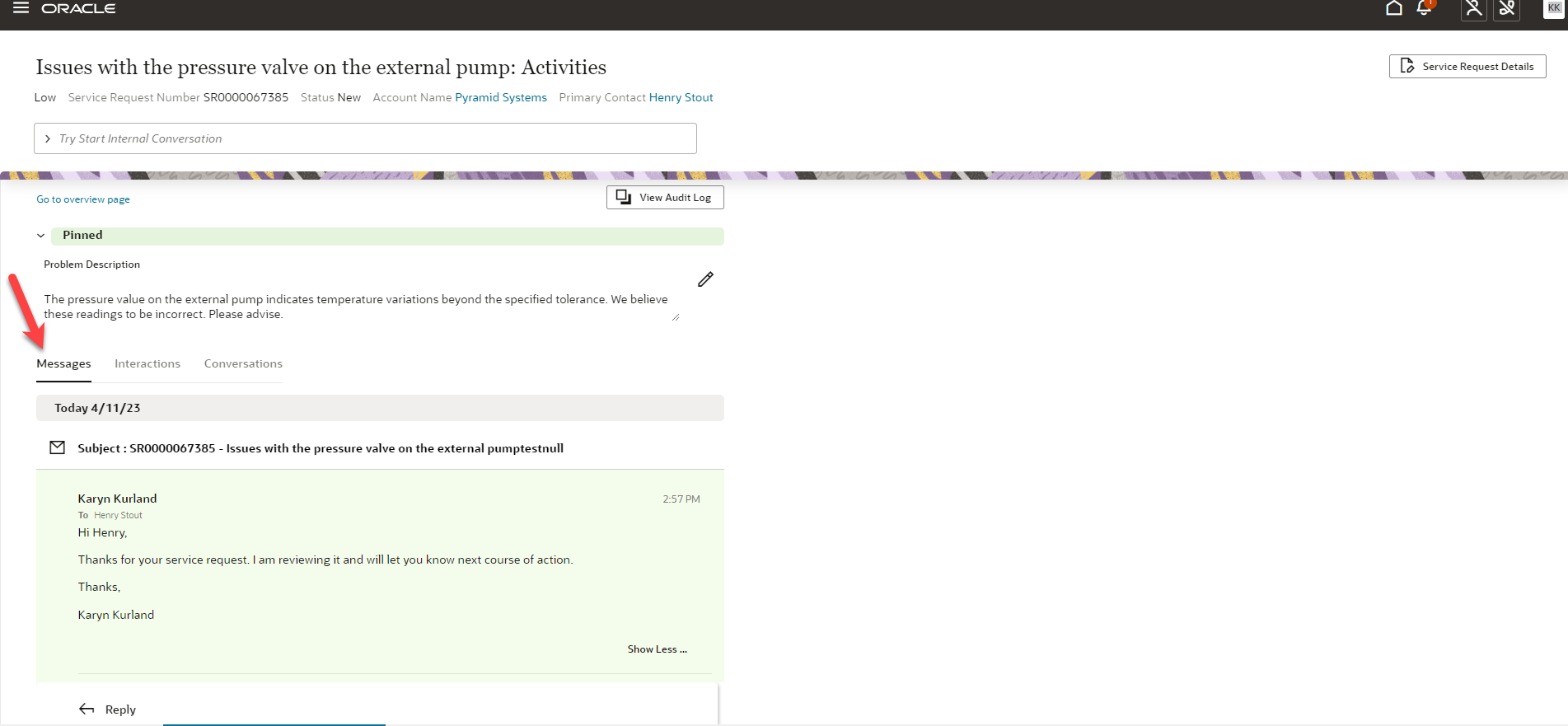

ライブ・フィードなしのサービス・リクエスト・アクティビティ・データの表示
Redwoodのユーザー・エクスペリエンスでは、アクティビティ・ストリームが使用できない場合があります。 このような場合でも、会話、顧客対応、SRメッセージなど、サービス・リクエスト・データのあらゆる側面にアクセスできる必要があります。 アクティビティ・ストリーム・バックエンド・サービスが使用できないインスタンスの場合、別のタブにメッセージ、会話および相互作用が表示されます。 この代替ビューにアクセスするには、サービス・リクエスト詳細ページのアクティビティ・パネルに表示されるリンクに従います。
サービス・リクエスト活動リンク
サービス・リクエスト会話
サービス・リクエスト・メッセージ
サービス・リクエストでアクティビティ・ストリームを使用できない場合でも、会話、顧客対応およびSRメッセージにアクセスできます。
有効化のステップ
ヒントおよび考慮事項
フィードが有効になっていないサービス・リクエストを実行している場合は、ブラウザをリフレッシュするか、サービス・リクエストをクローズして再オープンし、アクティビティ・ストリーム情報を表示する必要があります。
アクティビティ・ストリームが有効でない場合、機能上の違いがいくつかあり、次に概説します:
                項目
アクティビティ・ストリーム使用可能 アクティビティ・ストリーム使用不可
表示されたメッセージの順序
メッセージは最新の順序から最も早い順序で表示されます
メッセージは最も早い順から最新の順番で表示されます
メッセージへの返信
最新のメッセージが表示されるため、返信ボタンが表示されます
最初のメッセージが表示されるため、返信ボタンは最新のメッセージにのみ表示され、メッセージ・リストの下部に表示されます
サブジェクトはクリック可能です
サブジェクトはクリックできません
メッセージに複数のスレッドがある場合、サブジェクトはクリック可能です
スレッド・レベル下書きを削除しています
元のメッセージは、下書きが作成される前の位置に戻ります
元のメッセージは同じ位置(メッセージ・タブの最初のエントリ)のままです
失敗したコール、放棄されたコールまたは拒否されたコールに基づくインタラクション
このデータはアクティビティ・ストリームに表示されます このデータはアクティビティ・ストリームに表示されません
アクション・バーからフィルタ・コマンドを使用できません
はい、アクション・バーからフィルタリングできます
いいえ、アクション・バーからフィルタリングは使用できません

サービス・チャネル

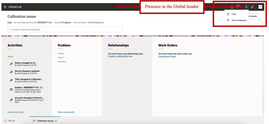

エージェントがグローバル・ヘッダーからの電話およびチャットに対応できるようにします
この機能は、Redwoodユーザー・エクスペリエンスでのみ使用でき、有効にするにはオプトインが必要です。
管理者は、サービス・エージェントがグローバル・ヘッダーから電話やチャットに対応できるようにアプリケーションを構成できます。
サービス・エージェントがグローバル・ヘッダーから電話およびチャットで自分を使用できるようにする機能を提供することで、エージェントがFusionアプリケーション内のRedwoodページ間を移動するときに、エージェントがどのチャネル(電話、チャット)にも接続できるだけでなく、新しい作業を受信できる機能(サービス・リクエスト割当)も維持されます。
有効化のステップ
グローバル・ヘッダーの存在を有効にするためのプロファイル・オプションの構成
プロファイル・オプション"ORA_SVC_MCA_GLOBAL_PRESENCE_ENABLED"は、アプリケーション全体でグローバル・プレゼンスをオプトインしたかどうかを決定します。 このプロファイル・オプションは、サイト・レベルまたはユーザー・レベルで設定できます。
ノート: サービス・センターをRedwoodユーザー・エクスペリエンスとともに使用している場合にのみ、このプロファイル・オプションを有効にします
グローバル・ヘッダーでの存在を有効にするためのプロファイル・オプションを構成するには:
  1. 「設定と保守」作業領域に移動し、「タスク」パネル・タブを開きます。
  2. 表示されたタスクのリストで「検索」をクリックします。
  3. 検索フィールドに管理と入力します。
  4. 表示されたタスクのリストから、「管理者プロファイル値の管理」をクリックします。
  5. プロファイル・オプション・コード"ORA_SVC_MCA_GLOBAL_PRESENCE_ENABLED"を検索
  6. すべてのユーザーがグローバル・ヘッダーからの存在を設定する場合は、プロファイル値リージョンで、サイト・プロファイル・レベルのプロファイル値列の値をはいに指定します。
  7. または、サイトレベルの値を'No'に設定し、グローバル・ヘッダーから存在を設定するユーザーごとに新しい行を追加します。
  8. 「保存して閉じる」をクリックします
セールス、サービス、コラボレーション全体で使用するために、あらかじめセットされたチャネルを利用します。 チャネルの目的コードを「すべて」に設定すると、複数の機能およびアプリケーションでシード済チャネルを使用できます。 Fusionアプリケーションでは、WebやEメールなど、複数のシード済チャネルが提供されます。 これらのチャネルは、使用方法がシステムで認識されるように、目的コードが割り当てられている必要があります。 この機能拡張の前に、販売、サポートまたはコラボレーションで使用するシード済チャネルを指定できます。 この機能拡張により、シード済チャネルを3つの機能領域すべてで使用できます。
この機能により、ユーザーは、販売、サービス、会話などのアプリケーション全体で複数のドロップダウン領域でシード済チャネルを参照できます。 これを行うメリットは、実装で必要なカスタム・チャネルを異なる目的に作成する必要がないことです。 この機能がないと、管理者が異なる目的でWebなどの複数のチャネルを作成した場合、ユーザーはコミュニケーションの選択ドロップダウンにWeb用の2つのエントリが表示され、どちらを使用するかはっきりとわかりません。
有効化のステップ
シード済チャネルをすべての目的コードで更新するには、「設定およびメンテナンス」>「サービス」>「通信チャネル」>「通信チャネルの管理」にナビゲートする必要があります。 シード済チャネルの場合は、目的コードを編集してすべてに設定できます。
ヒントおよび考慮事項
新しい目的コードはシード済チャネルでのみ使用され、カスタム・チャネルには使用できないことに注意してください。
シード済チャネルが目的コードすべてに設定されると、変更できません。
インバウンドEメール・チャネルの目的コードがすべてに設定されている場合でも、インバウンドEメール処理はサービス・リクエストを作成します。 会話を作成する場合は、目的コードがコラボレーションのカスタムEメール・チャネルを作成する必要があります。
アクセス要件
シード済チャネルの目的コードを更新するには、設定およびメンテナンスにアクセスするための管理者権限が必要です。 設定すると、チャネル選択が使用可能な通信を作成できるすべてのユーザーがこの機能にアクセスできます。
電子メール・テンプレートは、現在、様々な販売オブジェクトおよびサービス・オブジェクトでサポートされています。 この機能には、担当者オブジェクトから送信されるメッセージのEメール・テンプレートと、営業とサービスの両方で会話メッセージ・オブジェクトをサポートする機能が含まれます。
現在、管理者は電子メール・テンプレートを関連付けて、SalesとServiceの複数の異なるオブジェクトからのアウトバウンド・メッセージで使用できます。 この機能改善により、連絡先および会話メッセージ・オブジェクトもサポートする既存の機能が追加されます。 これにより、組織は顧客とのコミュニケーションの基準を設定し、一貫した言語を使用していることを確認できます。
有効化のステップ
アプリケーション・コンポーザを利用してページ・レイアウトおよび属性を表示/調整します。 アプリケーション・コンポーザの使用によるアプリケーションの拡張の詳細は、Oracle Help Center→関心のあるアプリケーション・サービス領域→「Books」→「Configuration and Extension」を参照してください。
コンタクト・オブジェクトおよび会話オブジェクトのEメール・テンプレートを設定するには、アプリケーション・コンポーザに移動する必要があります:
  • アプリケーション・コンポーザ(サンドボックスにはない)
  • 共通設定の下で - Eメール・テンプレートの選択
  • 電子メール・テンプレートの作成
  • オブジェクトの下で - 会話メッセージまたは連絡先を選択
主なリソース
電子メール・テンプレートを設定および構成するには、ここで使用可能なドキュメントを参照してください:https://docs.oracle.com/en/cloud/saas/b2b-service/23a/fairs/define-email-templates.html#s20060562
アクセス要件
Eメール・テンプレートを設定および構成するには、アプリケーション・コンポーザにアクセスするための適切な権限が必要です。

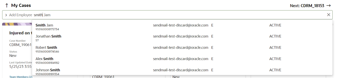

HRシステムからのケースへの従業員の直接追加
ケース所有者は、アクション・バーから新しい従業員の追加SmartActionを使用して、ケースのOracle HCM従業員レコードに基づいて従業員を直接表示および選択できます。
ケースに追加すると、連絡先表にリストされているすべての従業員が、新しい「従業員概要」ページに直接リンクします。
この新しい従業員の追加SmartActionは、既存の連絡先の追加および従業員連絡先の追加SmartActionsを補完し、すべてのタイプのケースに簡単なオプションを提供: 顧客ベース、従業員ベース、および混合ワークフロー。 新しい従業員要約ページでは、最近のヘルプ・デスク・リクエストや顧客対応など、従業員のサービス履歴を簡単に確認できます。
有効化のステップ
ヒントおよび考慮事項
(「ケース詳細」ページおよび「ケースの作成」ページの)詳細フォルダのプライマリ担当者ピッカーでは、従業員は選択されません。 従業員をケースに追加するのみの場合は、このフィールドを読取り専用フィールドに更新することを検討してください。
アクセス要件
  • 従業員の追加SmartActionには、SVC_EDIT_CASE_PRIVおよびSVC_MANAGE_CASE_CONTACTS_PRIV権限が必要です。 これらは、ケース・ワーカーおよびケース監督者ジョブ・ロールに含まれています。
  • 従業員サマリー・ページを表示するには、次のいずれかのロールが必要です: 次世代人事ヘルプ・デスク・エージェント、次世代人事ヘルプ・デスク管理者または次世代人事ヘルプ・デスク・マネージャ。 これらのロールの1つをケースのユーザーおよびマネージャに付与する必要があります。
