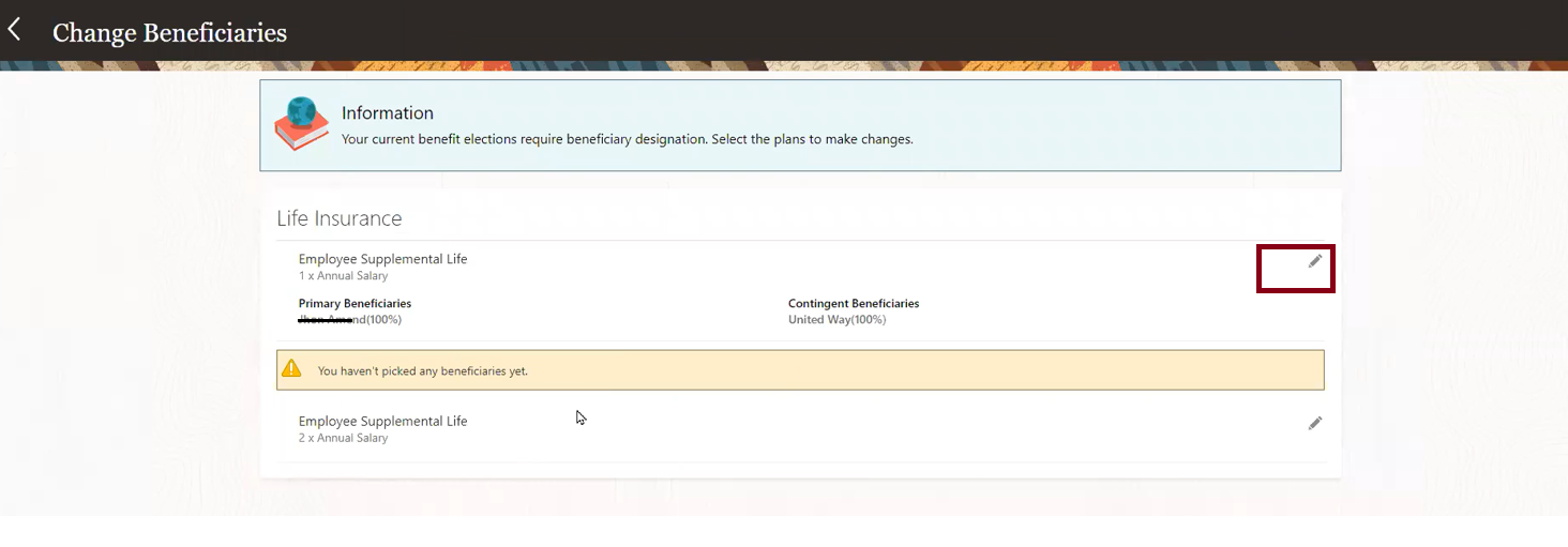

次に、加入者が「福利厚生」ページから「受取人の変更」ページにアクセスする方法を示します。
  1. ホーム・ページで自分 - 福利厚生をクリックします。
  2. 「受取人の変更」をクリックします
「受取人の変更」タイル

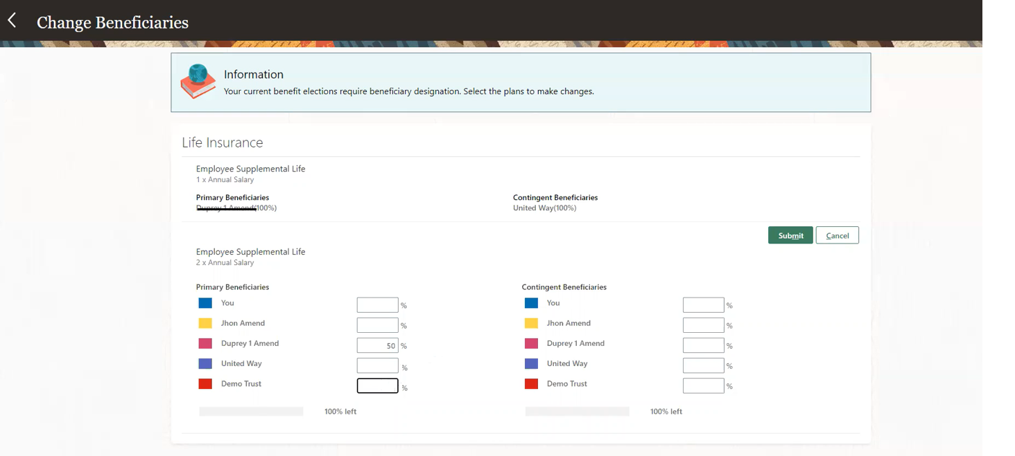

  1. 変更するプランの横にある「編集」アイコンをクリックします。 「受取人の変更」ページに、プラン、オプション、および既存のプライマリ受取人と次順位受取人が表示されます。ページには、受取人の指定に必要なプランとオプションも表示されます。
「受取人の変更」ページ
「受取人の変更」ページの編集モード
4. 必要な変更を加えて、「送信」をクリックします。

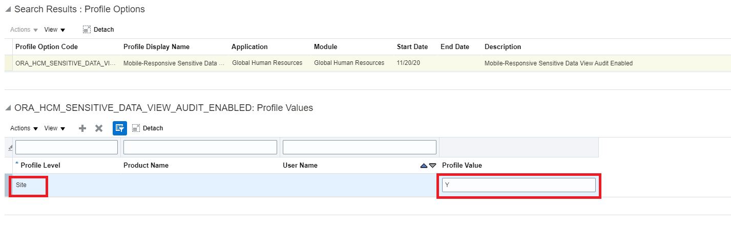

追跡機能を有効にする方法を次に示します。
  1. 「設定および保守」作業領域で、「管理者プロファイル値の管理」タスクを選択します。
  2. ORA_HCM_SENSITIVE_DATA_VIEW_AUDIT_ENABLEDを検索します。
  3. 「プロファイル値」リージョンで、「プロファイル・レベル」が「サイト」に設定され、「プロファイル値」が「Y」に設定されていることを確認します。
  4. 「保存してクローズ」をクリックします。
管理者プロファイル値の管理

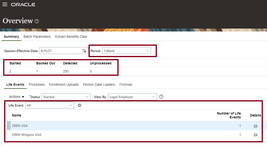

「評価およびレポート」作業領域のパフォーマンスの向上
「評価およびレポート」作業領域のパフォーマンスが向上し、ページのロード速度が向上しました。
作業領域に、先月ではなく先週の要約データがデフォルトで表示されるようになりました。また、何が完了しているかではなく何が待ち状態かに注目できるように、処理済ライフ・イベント数はデフォルトでオフになっています。デフォルトで表示するライフ・イベント数は構成および選択できます。
「ライフ・イベント」タブには、ライフ・イベントの最小数が最初に表示されるようになりました。 したがって、チャートにはデフォルトで小さい値が表示されます。バッチ・パラメータや福利厚生抽出などその他のタスク・フローは、選択時のみレンダリングされます。 このようなすべての拡張機能により、ページのロード速度を向上させます。
「評価およびレポート」作業領域

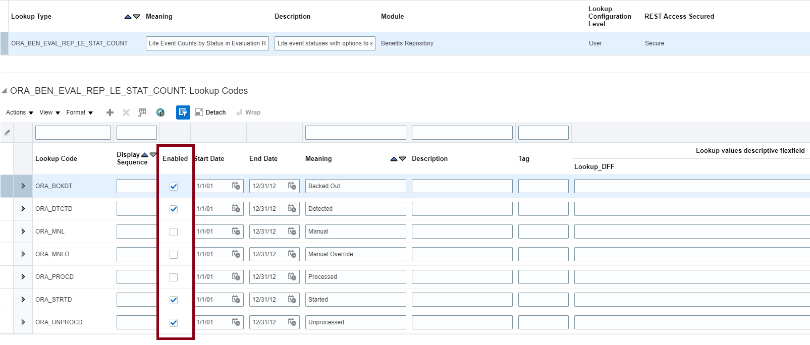

ライフ・イベント数の構成
この機能は、使用可能な状態で提供されます。 表示するライフ・イベント数を構成する必要があります。
ライフ・イベント数を構成する方法を次に示します。
  1. 「設定および保守」作業領域で「共通参照の管理」タスクを選択します。
  2. ORA_BEN_EVAL_REP_LE_STAT_COUNTを検索します。
  3. 「使用可能」チェック・ボックスで変更を行い、「評価およびレポート」作業領域に数を表示するかまたは非表示にします。
ライフ・イベント数の構成
ページのロード速度が向上することにより、ユーザー・エクスペリエンスが向上します。また、ユーザーにとって何が重要であるかを構成することもできます。

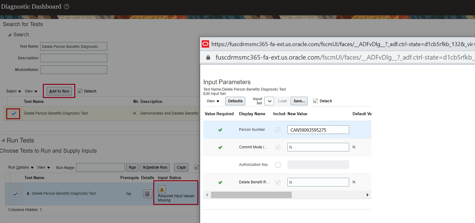

「個人福利厚生の削除」診断レポートを使用した不正なデータの削除
「個人福利厚生の削除」診断レポートを使用して、本番以外の環境で個人の不正なデータを削除できるようになりました。たとえば、設定が誤っていると、登録データが破損し、クリーン・アップできない場合があります。これにより、本番環境に移行する前にデータを変更できなくなる場合があります。データを削除した後は、そのデータをリカバリできません。新しい2ステップのプロセスで、データが誤って削除されるのを防ぎます。
最初のステップは、検証モードでレポートを実行することです。次に、コミット・モードで実行します。検証モードでは、削除する前に個人のライフ・イベント・データのスナップショットを取得します。また、2番目のステップで必要な承認キーも生成されます。2番目のステップでは、承認キーを使用してデータを削除することによって、コミット・モードでレポートを実行します。
このレポートは、主に本番以外の環境を対象としています。本番環境では、検証モードでのみ実行して個人のデータを表示できます。また、データを削除する承認キーは提供されません。 これにより、本番環境でデータを誤って削除するのを防ぎます。
ステップ1:
検証モードでこの診断テストを実行してデータを表示する方法を次に示します。
  1. ログイン・ユーザーのアイコンをクリックし、「トラブル・シューティング」セクションで診断テストの実行をクリックします。
  2. 「診断ダッシュボード」ページで、「個人福利厚生診断テストの削除」を検索して選択し、実行に追加をクリックします。
  3.  実行するテストの選択および入力の指定セクションで、ステータスの入力アイコンをクリックして詳細を入力します。次のパラメータを構成して、レポートを実行します。
    1. データを表示する個人の個人番号を入力します。
    2. 「コミット・モード(Y/N)」フィールドに「N」と入力します。
    3. 「承認キー」は空白のままにします。
    4. 「福利厚生関係の削除(Y/N)」フィールドに「N」と入力します。
  4. 「保存」をクリックして、テストの名前と表示名を入力します。
  5. 「OK」をクリックします。
  6. 実行するテストの選択および入力の指定セクションで「実行」をクリックします。
  7.  診断テスト実行ステータス表で、「リフレッシュ」をクリックして最新のステータスを表示します。

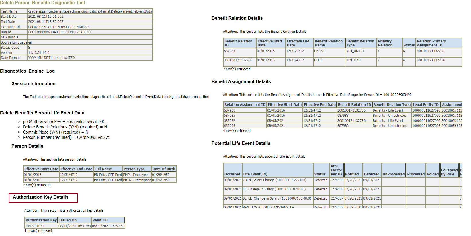

  8. 実行ステータスが「完了」の場合、「レポート」アイコンをクリックしてレポートを表示します。コミット・モードでレポートを実行するために、承認キーをメモします。キーは1時間のみ有効です。
「個人福利厚生診断テストの削除」の設定
「個人福利厚生診断テストの削除」の結果

  7. 実行ステータスが「完了」の場合、「レポート」アイコンをクリックしてレポートを表示します。レポートには、削除されたデータの要約が表示されます。
