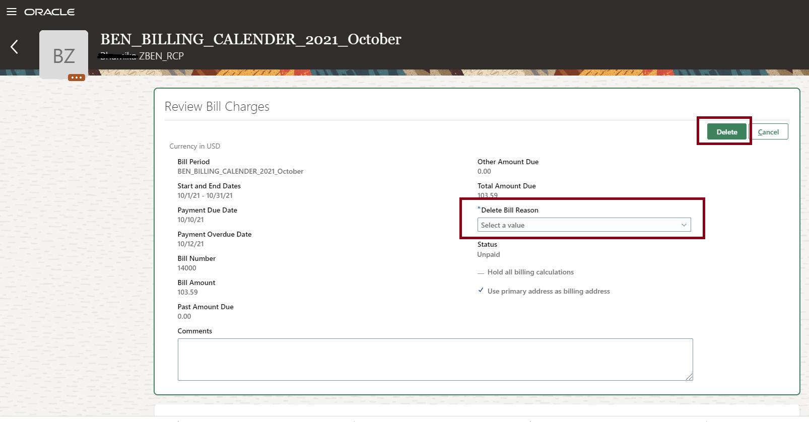

生成済の請求費用の削除
福利厚生サービス・センターの「請求」ページから、未払ステータスの不正な請求費用を削除できるようになりました。費用を削除すると、データは前の状態に復元されます。たとえば、ある従業員に請求した費用を請求生成後に免除するとします。これらの請求費用は未払ステータスであり、削除できます。費用を削除すると、その費用は従業員の年累計合計(YTD)にも以降の請求にも表示されなくなります。
削除できるのは最新の未払請求費用のみです。削除対象の請求費用以外にも先日付の未払請求費用が存在する場合は、最初にそれらの請求費用を削除する必要があります。
次の例では、未払ステータスの請求費用が複数存在します。請求番号10001または10002を削除する場合は、最初に請求番号10003を削除する必要があります。
次の例では、オープン・ステータスの請求費用が1つ、未払ステータスの請求費用が1つあります。請求番号10004を削除する場合は、最初に請求番号10005を削除する必要があります。

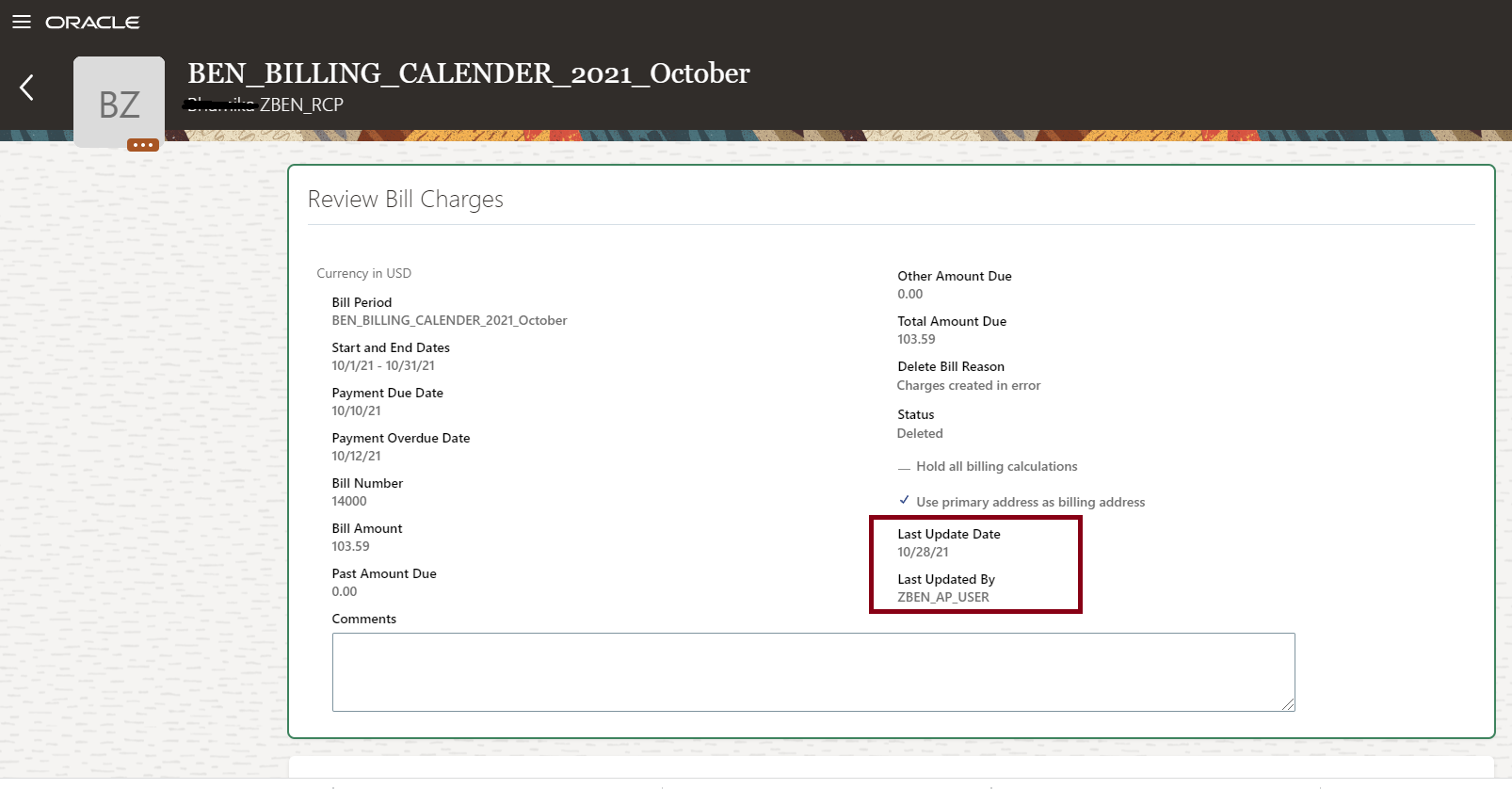

請求費用の削除の事由およびコメントを追加できます。このような詳細は将来参照するときに役立ちます。ビジネス固有の事由を追加するには、請求費用の削除事由(ORA_BEN_BILL_DEL_REASON)という参照を拡張する必要があります。
削除オプションおよび事由の追加

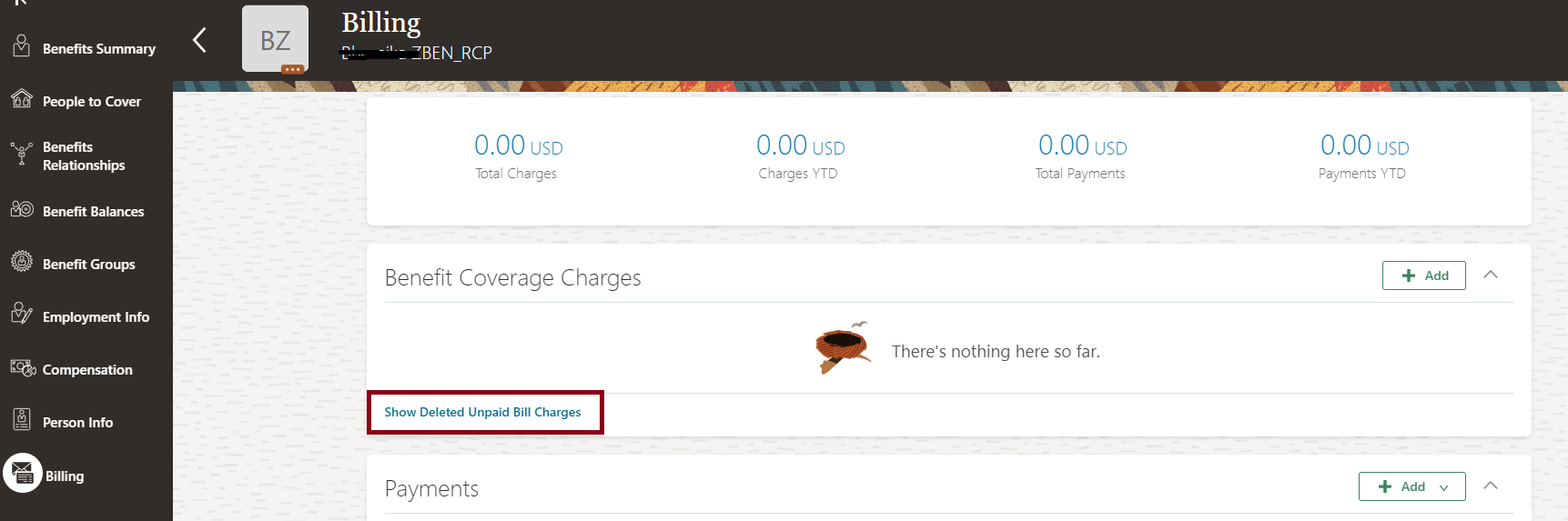

請求費用は削除された後でも、「削除された未払請求費用の表示」オプションを使用して削除事由とともに確認できます。

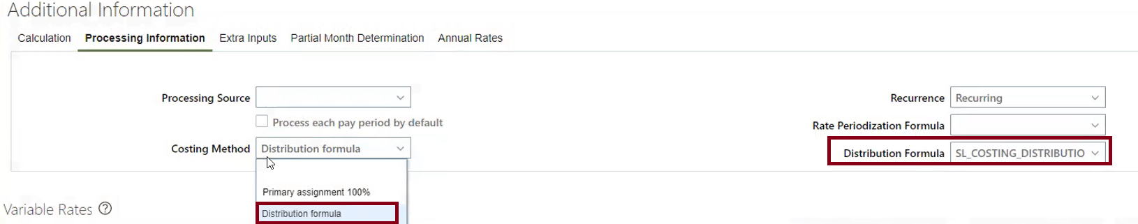

福利厚生における追加の原価計算選択肢の選択
原価を異なる複数のアサイメントにわたって分配できるようになりました。これまでは、原価全体をプライマリ・アサイメントの基で分配することしかできませんでした。FastFormulaを使用して、複数のアサイメントにわたる分配を定義できます。
原価計算方法と分配Formula
また、「個人福利厚生診断テスト」レポートに、原価計算分配詳細を表示する新しいセクションが含まれるようになりました。このレポートを表示するには、ログインしたユーザーのアイコンをクリックし、「トラブルシューティング」セクションの「診断テストの実行」をクリックします。次に、「個人福利厚生診断テスト」レポートを検索します。
管理者やその他の福利厚生担当者は福利厚生の原価を適切な財務部門に記録できます。これにより財務レポートの精度が向上し、部門または組織の実際の支出を示すことができます。
有効化のステップ
標準レートを作成または編集する際には、次のステップを実行する必要があります。
  1. 「レートおよび補償範囲」タブを選択します。
  2. 「標準レート」サブタブの「作成」メニューで、「標準レートの作成」を選択します。
  3. 「追加情報」セクションの「処理情報」タブで、「原価計算方法」というドロップダウン・リストから「分配Formula」を選択します。
  4. 「分配Formula」という名前のドロップダウン・リストからFastFormulaを選択します。

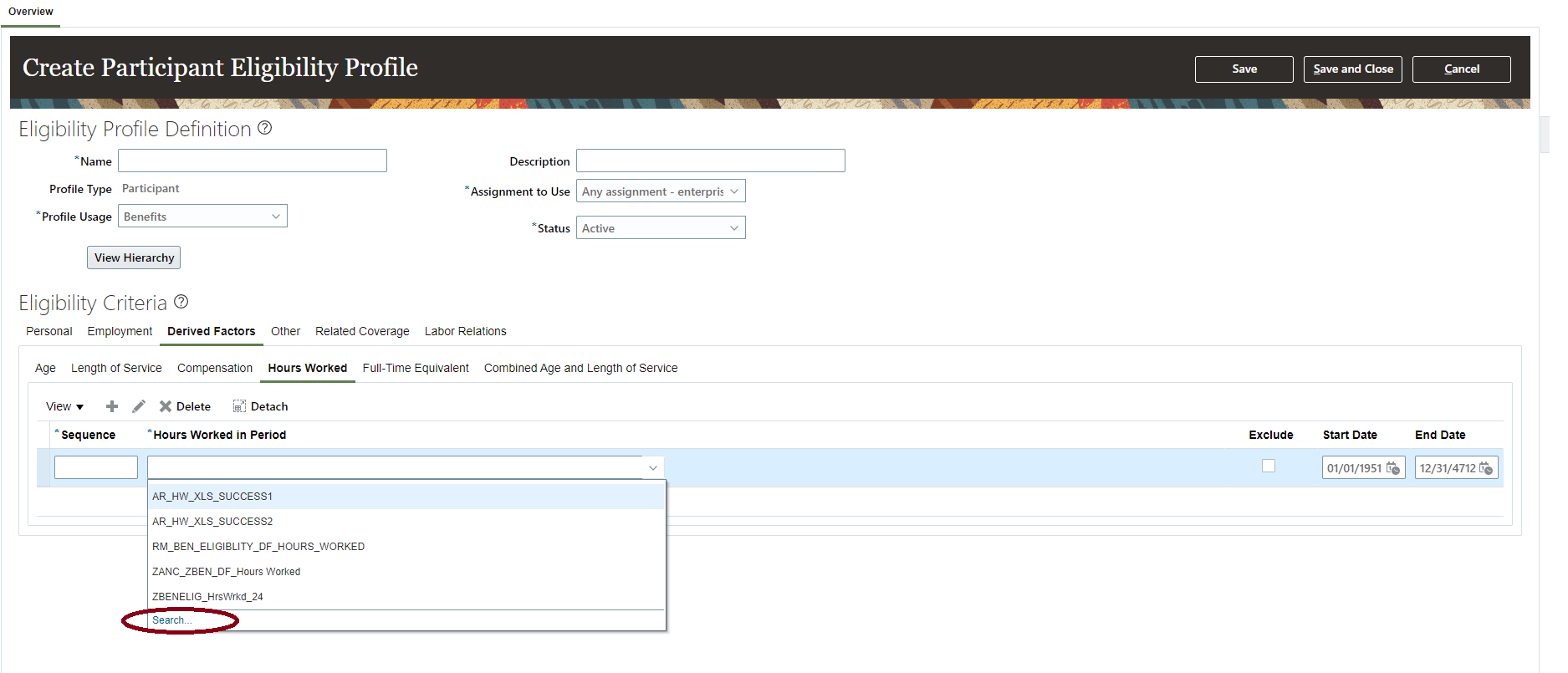

適格プロファイルに500を超える導出要因を表示
適格プロファイルの条件として勤続期間および勤務時間から導出される要因が追加されている場合、新しい検索オプションを使用してそれらの導出要因にアクセスできます。これまでは検索オプションがなかったため、選択リストから要因を選択する必要があり、このリストには最大500の導出要因しか表示されませんでした。
新規検索オプション
導出要因を追加できるようになり、より柔軟に適格プロファイルを作成できるようになりました。

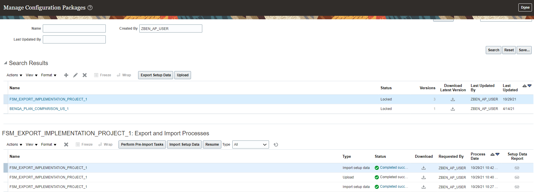

Functional Setup Managerでの適格プロファイルのインポートとエクスポート
「設定および保守」作業領域を使用して、ソース環境から宛先環境に福利厚生オブジェクトをエクスポートおよびインポートします。現在のインポート・サービスでは、宛先環境への新規データの作成はサポートされていますが、既存データの更新はサポートされていません。宛先環境内のインポート済レコードを更新できるようになりました。
データが宛先環境に存在し、非キー属性が変更された場合は、更新が実行されます。ソースでキー属性が変更された場合、宛先環境に新規オブジェクトが作成されます。

この拡張機能により、「設定および保守」作業領域で適格プロファイルのインポート、エクスポートおよび更新をより簡単かつ柔軟に実行できるようになります。

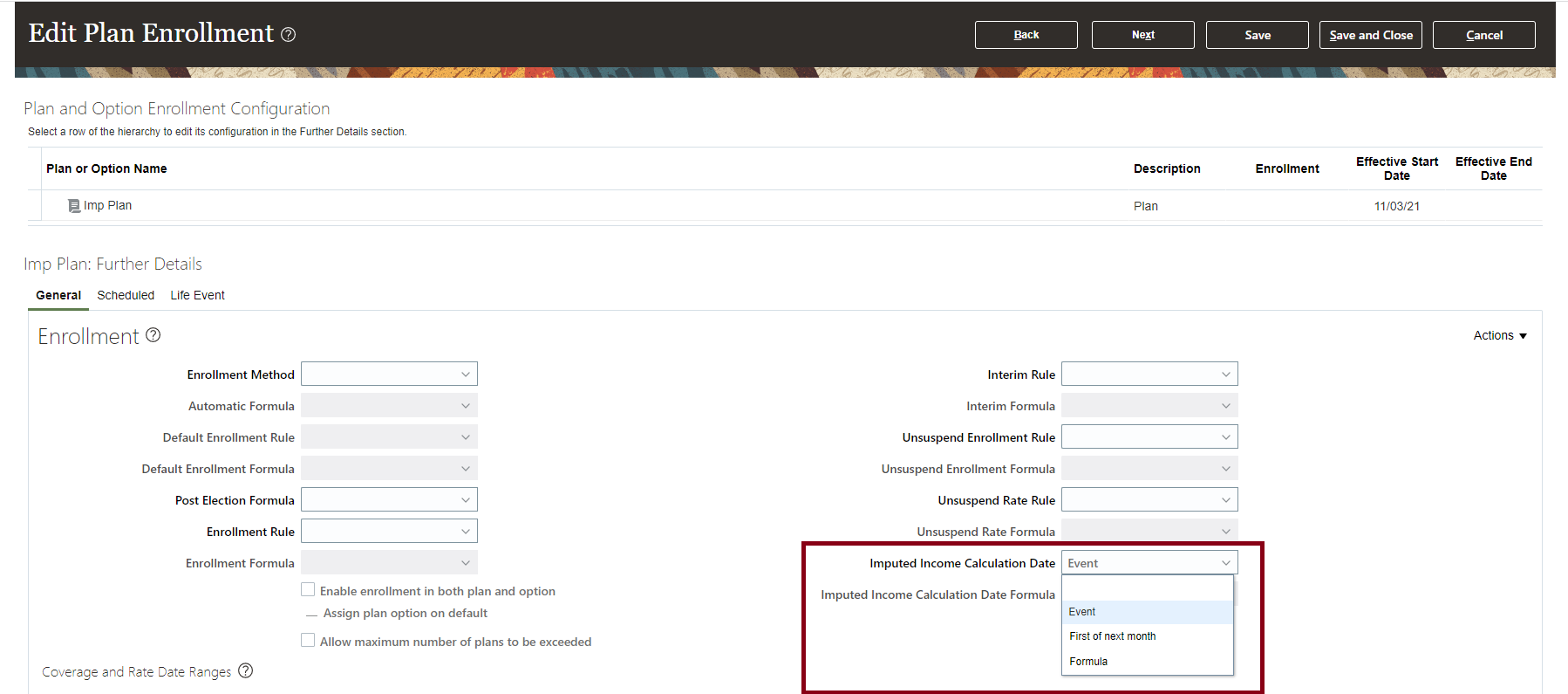

帰属所得計算における待機期間の考慮
帰属所得レート計算で、帰属所得の対象であるプランの待機期間が考慮されるようになりました。先日付の福利厚生補償範囲が帰属レートの計算に含まれなくなります。
以前は、帰属所得レートの計算で待機期間が考慮されなかったため、従業員が初日から使用しなかった補償に対する税金を支払うことになる可能性がありました。この拡張機能により、このような補償については、補償が開始したときに初めてレート計算で考慮されるようになります。ただし、正しいレートが給与に送信されるように、補償が開始される日に追加のライフ・イベントを処理する必要があります。
たとえば、従業員が2022年8月1日に組織に加わり、基本生命保険プランに登録するとします。このプランには60日の待機期間が構成されています。したがって、補償は2022年10月1日に開始するので、その日付より前のこの帰属所得に対する従業員の支払は不要です。この構成を動作させるには:
  1. 2022年8月1日に新規採用ライフ・イベントを処理します。
  2. 待機期間の後に補償が開始される2022年10月1日に、帰属所得を再計算する別のライフ・イベントを処理する必要があります。これにより、正しい帰属所得値が給与に送信されます。
これはオプトイン機能です。そのため現行のモデルを引き続き使用し、待機期間を考慮せずにすべての補償について帰属所得レートを計算することもできます。
この拡張機能を適用するための追加設定に基づいて補償額が決定された後は、現行の帰属レートの計算ロジックに変更はありません。
帰属所得計算を設定して、待機期間を考慮できるようになりました。
有効化のステップ
ライフ・イベントを評価する前に、帰属所得の補償額を計算するタイミングを指定する必要があります。これにより、評価日時点で有効な補償のみが帰属所得計算で考慮されます。
「プラン登録の編集」ページの「一般」タブで、次の値を構成します。
  • 帰属所得計算日: このドロップダウン・リストには、帰属所得の補償額を計算するタイミングを決めるルールが表示されます。このリストには次の値が表示されます。
    • イベント
    • 次月の初日
    • Formula
  • 帰属所得計算日Formula:このドロップダウン・リストには、帰属所得の補償額を計算するタイミングを決めるFormulaが表示されます。このリストは、「帰属所得計算日」リストでFormulaをルールとして選択した場合にのみ構成できます。Formulaでは「レート開始日」と同じFormulaタイプが使用されます。

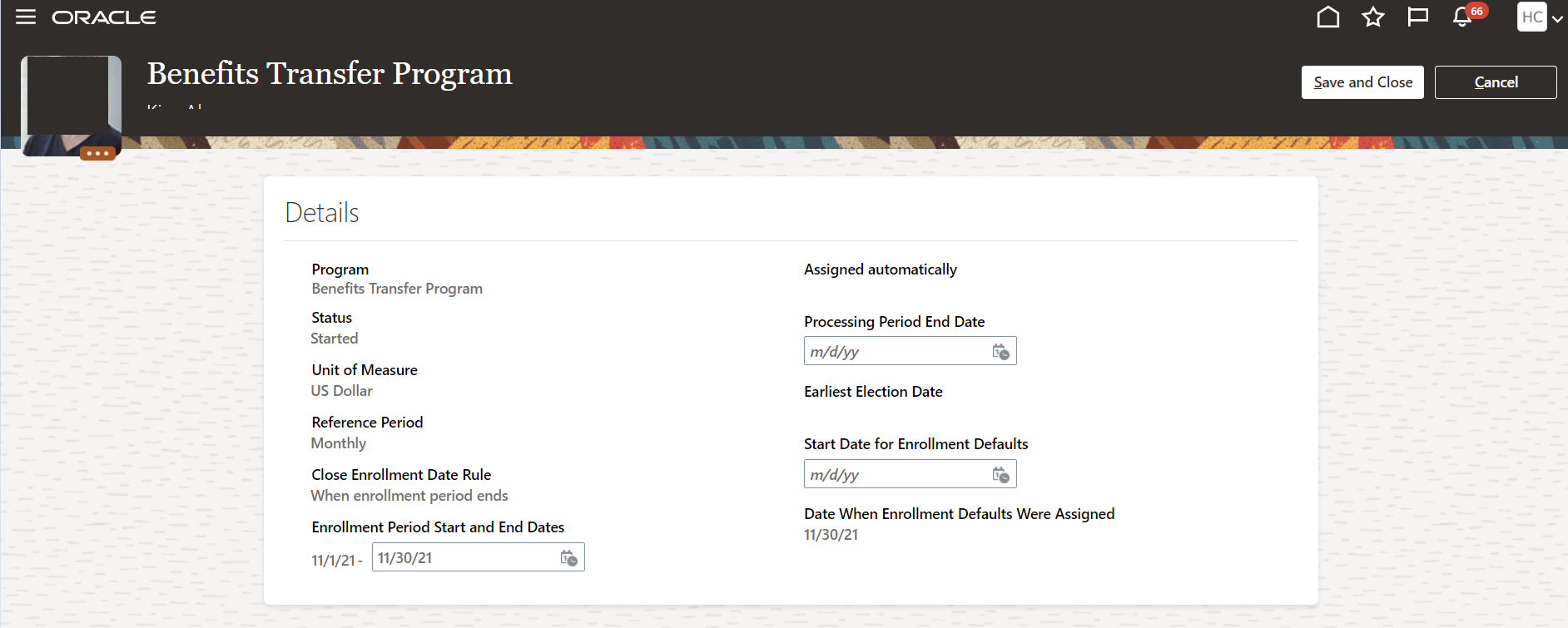

新規採用のオープン登録ウィンドウの拡張
オープン・ライフ・イベントをクローズせずにオープン登録ウィンドウを拡張できるようになったため、従業員により多くの選択時間を与えることができます。
オープン登録ウィンドウを拡張するステップはこれまでと同じです。これを実行するには、福利厚生サービス・センターの「登録機会の表示」オプションを使用します。これまでは、ウィンドウを拡張すると「登録クローズ」プロセスによってオープン・ライフ・イベントがクローズされ、加入者がさらに選択することができませんでした。このリリースではプロセスで拡張が考慮されるため、オープン・ライフ・イベントはクローズされません。
オープン登録ウィンドウの拡張
登録ウィンドウを拡張するためにイベントをバックアウトして再処理する必要がなくなりました。
有効化のステップ
この機能を有効にするために必要な手順はありません。

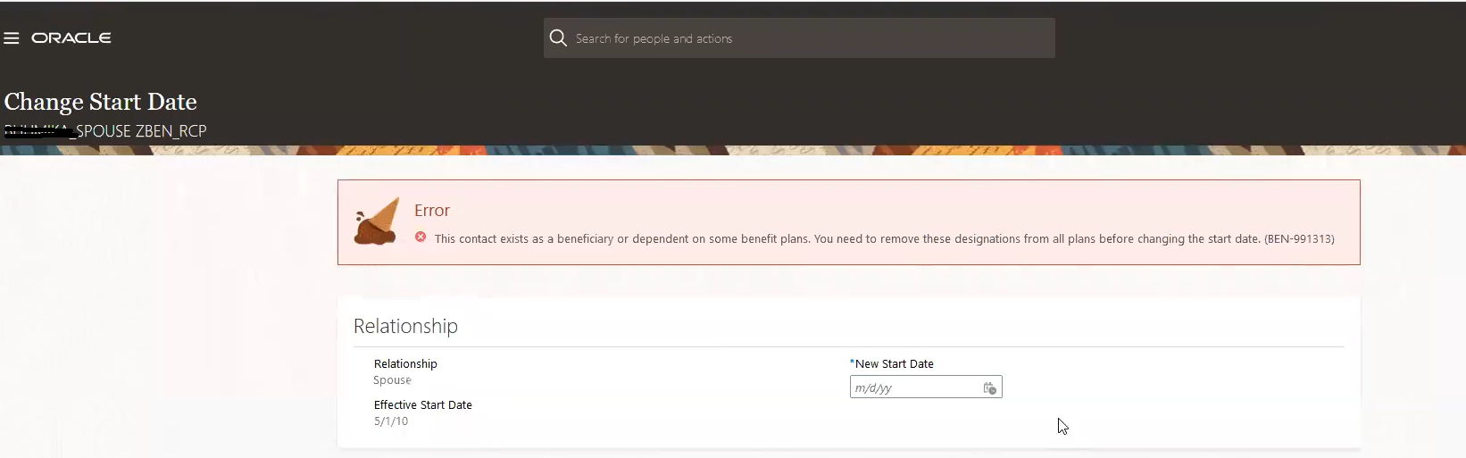

登録を持つ連絡先の開始日を変更したときに実施される新しいチェック
福利厚生側に新しいチェックが導入され、HR担当者が連絡先の開始日を変更する際に、その連絡先に新しい開始日より前の時点で有効な指定があると、開始日の変更が阻止されます。このような指定を持つ連絡先が適格な扶養家族である場合、エラー・メッセージが表示されます。連絡先の開始日を変更する必要がある場合は、現在アクティブなイベントをバックアウトしてから開始日を変更します。
たとえば、開始日が2021年1月15日の連絡先があるとします。ライフ・イベントを処理し、同じ日付でその連絡先を登録で指定します。HR担当者が連絡先の開始日を2021年1月20日に変更すると、エラー・メッセージが表示されます。
新しいチェック
連絡先の開始日を2021年1月1日に変更した場合はエラー・メッセージは表示されません。開始日を変更しても連絡先は福利厚生補償範囲の初日から有効であるためです。
この拡張機能により、既存の登録を持つ連絡先の開始日を変更したときに発生するデータ破損の問題が排除されます。

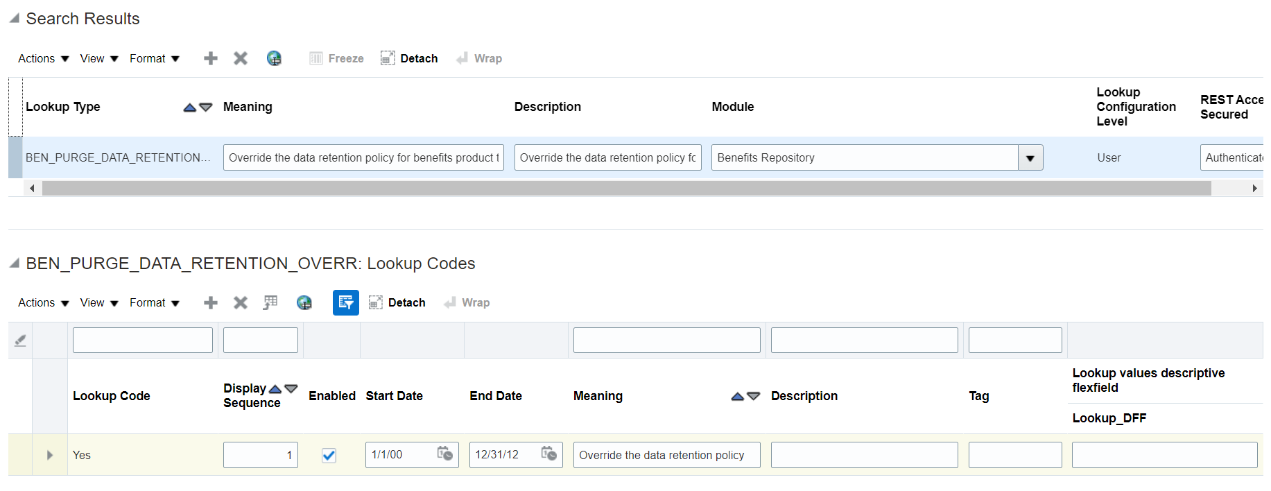

トランザクション監査データは時々パージする必要があります。必要なデータが誤ってパージされるのを防ぐため、パージできるデータは6か月より古いデータのみです。ただし、この6か月の保存ポリシーは必要に応じて上書きできます。その場合は、参照値がY/Yesの参照タイプ[BEN_PURGE_DATA_RETENTION_OVERR]を作成します。参照タイプを作成するには、「設定および保守」作業領域で「共通参照の管理」タスクを検索し、「検索結果」で「処理」、「新規」の順にクリックします。
BEN_PURGE_DATA_RETENTION_OVERR参照タイプ
トランザクション監査データをパージするには、「評価およびレポート」作業領域に移動し、「プロセス」タブを選択して「保守プロセス」を選択します。次に「ステージ・データのパージ」を選択します。監査をパージするには、「トランザクション監査データ」の新しい「ソース・タイプ」値を選択します。

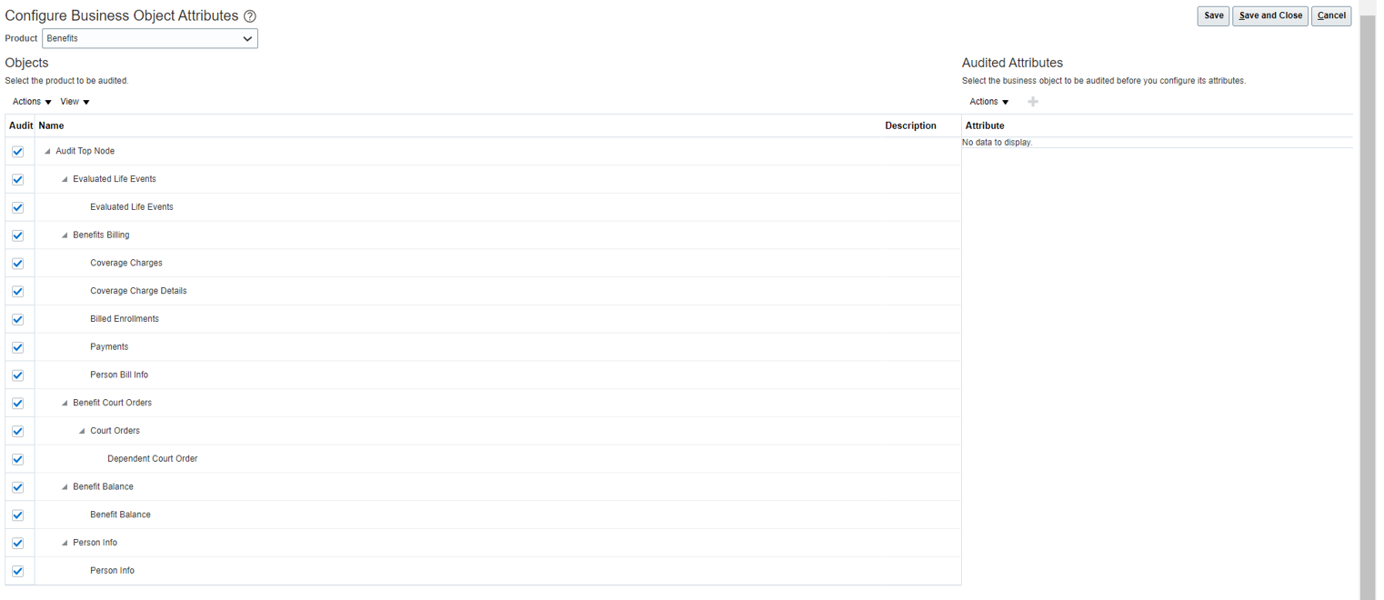

次のステップを実行して、追跡するビジネス・オブジェクトを設定します。
  1. 「設定および保守」作業領域で、「監査ポリシーの管理」タスクを検索して開きます。
  2. 「監査ポリシーの管理」ページで、「Oracle Fusion Applications」セクションの「ビジネス・オブジェクト属性の構成」をクリックします。
  3. ビジネス・オブジェクト属性の構成ページで、製品として「福利厚生」を選択します。
  4. ビジネス・オブジェクトの表の監査名列で、監査するオブジェクトを選択します。
「請求済登録」などの単一コンポーネントを選択すると、そのオブジェクト・グループおよびトップ・ノードの監査が自動的に選択されます。「福利厚生請求」などのオブジェクト・グループを選択すると、グループ内のすべてのエントリおよびトップ・ノードの監査が自動的に選択されます。「トップ・ノードの監査」を選択すると、すべてのオブジェクト・グループとそのコンテンツが自動的に選択されます。
「請求済登録」など、単一のコンポーネントを選択した場合にのみ、監査する属性を構成できます。単一のコンポーネントを選択すると、ページの「監査済属性」セクションが自動的に更新され、デフォルトで監査される属性がリストされます。属性のリストを更新するには、「作成」アイコンをクリックし、プロンプトに従います。
ビジネス・オブジェクト属性の構成ページ
 5. 「ビジネス・オブジェクト属性の構成」ページで、「保存してクローズ」をクリックします。

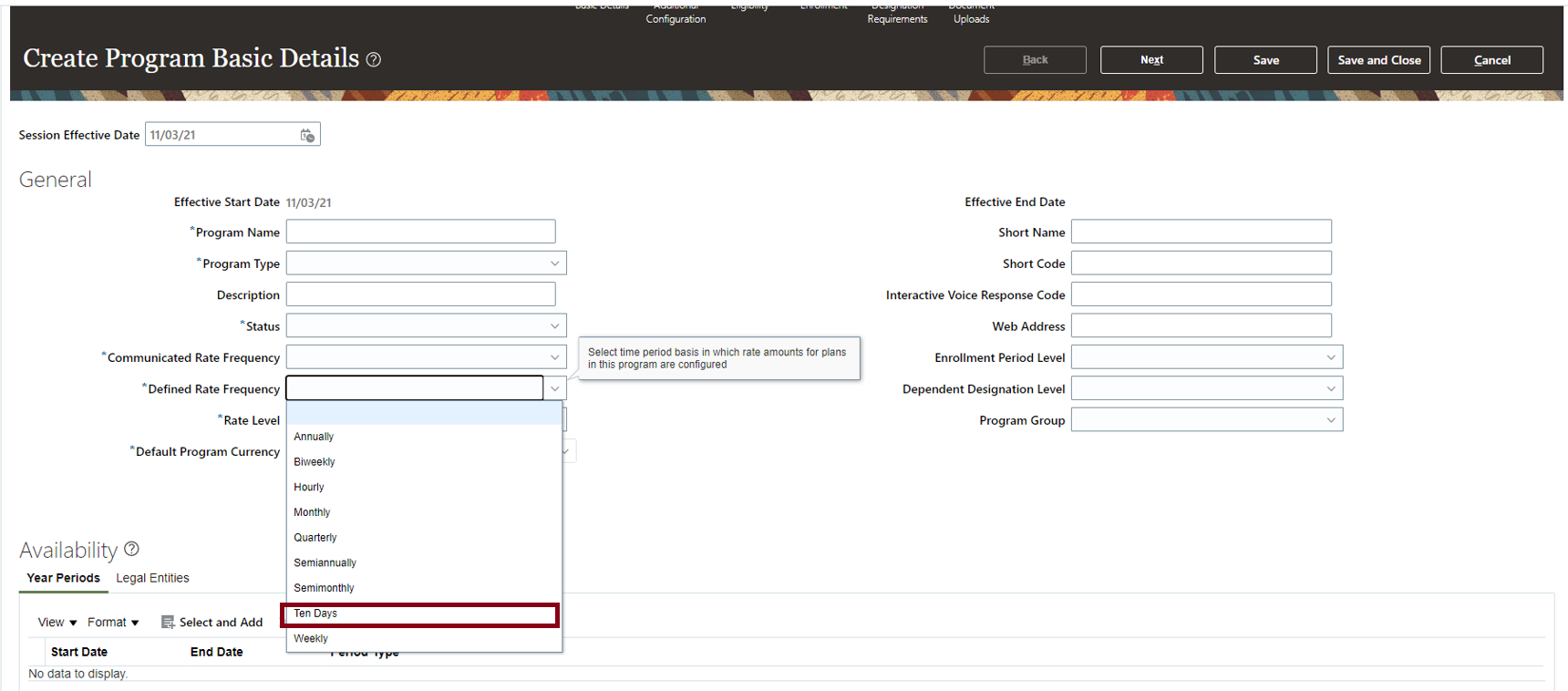

10日間の給与周期の使用
年当たり36期間の給与周期をサポートする新しい「10日」期間タイプを使用できるようになりました。この拡張機能により、毎月10日、20日および月末に福利厚生レートを計算できます。年間給与の値を入力して、従業員に月3回払いで給与を支給できます。
就業者の給与周期は給与に渡されて処理されます。新しい参照コード「10日」の導入により、新しいレート周期を使用してプログラムを定義または更新できるようになります。
新しい参照コード
この機能により、10日の給与周期を使用して福利厚生控除を計算できるようになります。
