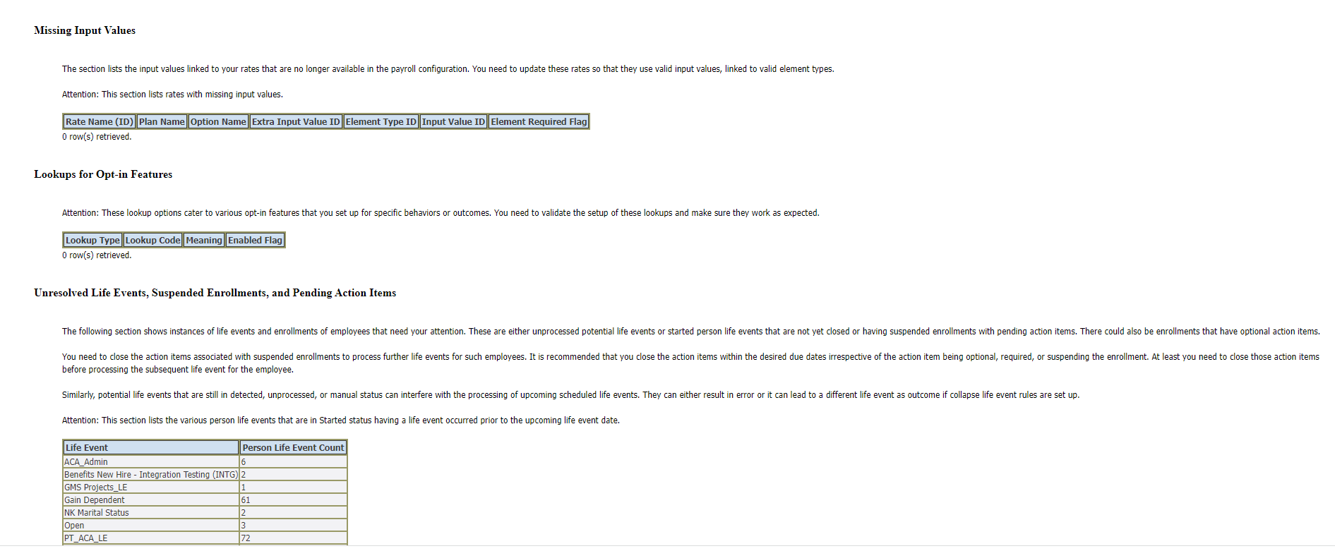

  • FastFormulaがありません
  • 入力パラメータがありません
  • オプトイン機能の参照
  • 未解決ライフ・イベント、休止登録および保留処理項目

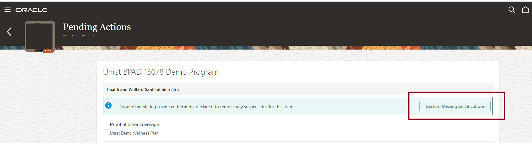

様々な理由で証明書を提出できない場合、加入者はセルフサービス・ページで待ち状態の処理を解決できるようになりました。「待ち状態の処理」ページの「証明なしの申告」ボタンを使用して、待ち状態の処理を解決できます。待ち状態の証明は補償範囲の休止につながる可能性があります。
「証明なしの申告」ボタン
「証明なしの申告」ボタンは、次の場合にのみ表示されます。
  1. ライフ・イベントが開始済状態です。
  2. 有効日が登録ウィンドウ内です。
  3. 待ち状態の証明がその加入者のみを対象としています。このボタンは、扶養家族または受取人の指定処理項目や、欠落している生年月日または社会保障番号の処理項目には表示されません。
  4. レコード文書が証明用に構成されており、文書はアップロードされていません。
この機能により、休止の消去プロセスが簡略化され、従業員は証明書を提出できないことを宣言できます。以前は、福利厚生管理者がこのような休止に関与して消去する必要がありました。

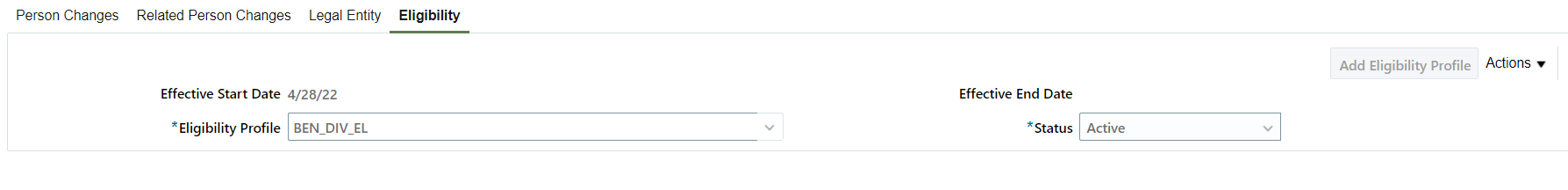

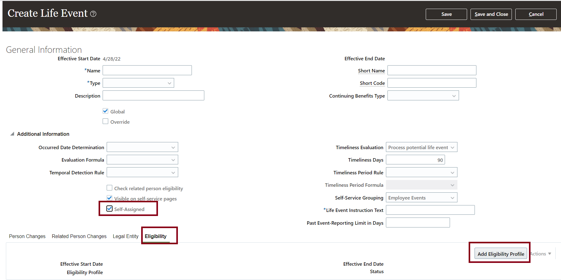

適格プロファイルを使用した自己割当ライフ・イベントのフィルタ

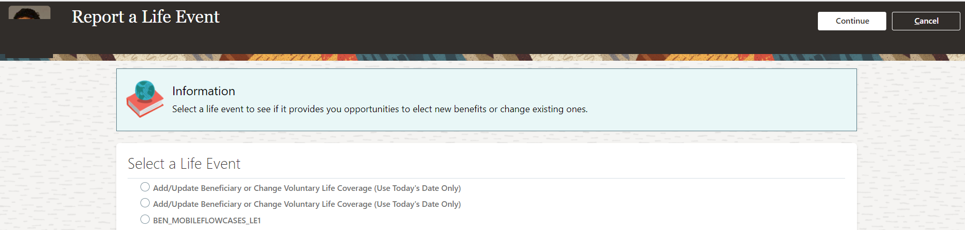

適格プロファイルを使用して、特定の加入者のための自己割当ライフ・イベントをフィルタできるようになりました。たとえば、結婚している加入者のみが離婚ライフ・イベントをレポートするようにします。このライフ・イベントに適格を追加して、結婚している加入者の場合にフィルタして除外できます。現在は、自己割当ライフ・イベントを構成すると、すべての加入者がそれらのイベントを自己割当できます。
「プラン構成」作業領域の「福利厚生ライフ・イベント」タスクを使用してライフ・イベントおよび適格プロファイルを追加する場合は、「自己割当」チェック・ボックスを選択していることを確認してください。ライフ・イベント・ページに、自己割当ライフ・イベントに対してのみ加入者適格プロファイルを追加するための「適格」という新しいタブが用意されました。ライフ・イベントごとに1つの適格プロファイルのみを追加できます。「適格プロファイルの追加」をクリックし、ライフ・イベントの適格を構成する適格プロファイルを選択します。ライフ・イベント適格を評価するには、適格プロファイルのステータスが「アクティブ」である必要があります。
「ライフ・イベント」ページ
「適格」タブ
加入者がセルフサービス福利厚生で「ライフ・イベントのレポート」ページを開くと、自己割当ライフ・イベントごとに適格が評価されます。適格プロファイルに基づいてライフ・イベントの最終リストが表示されます。通常、加入者には次のいずれかのシナリオでライフ・イベントが表示されます。
  • 加入者がライフ・イベントの適格ルールを満たしている。
  • ライフ・イベント適格が設定されていない。
  • ライフ・イベント適格ステータスが非アクティブであるか、適格プロファイルが将来日付で開始される。

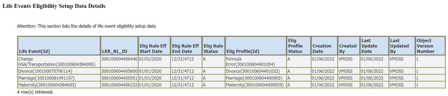

「福利厚生設定診断テスト」レポートに「ライフ・イベント適格設定データ詳細」という新しいセクションがあります。このレポートを表示するには、ログインしたユーザーのアイコンをクリックし、「トラブルシューティング」セクションの診断テストの実行をクリックします。次に、「福利厚生設定診断テスト」レポートを検索します。レポートには次の詳細が表示されます。
  • 適格が設定されているライフ・イベント
  • 適格が設定されていないライフ・イベント
  • 適格ステータスがアクティブのライフ・イベント
  • 適格ステータスが非アクティブのライフ・イベント

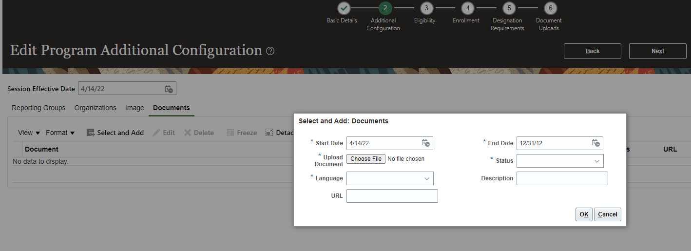

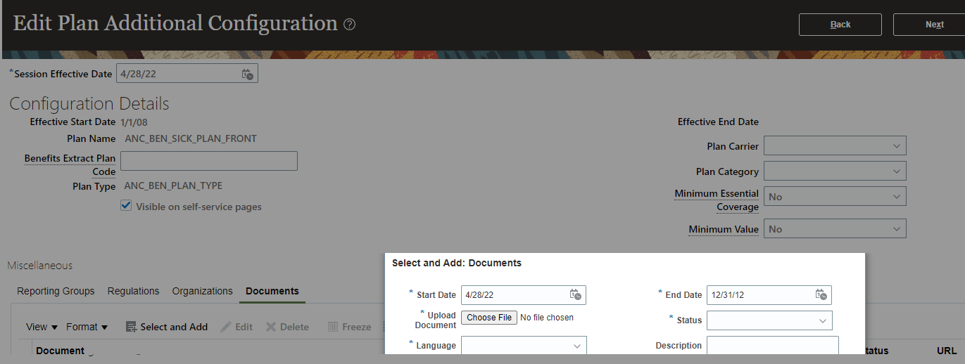

追加のプラン構成文書の保存
プラン設計文書をプログラムおよびプラン・レベルでアップロードおよび保存できるようになりました。たとえば、レート・シート、要約プラン摘要、および福利厚生と対象範囲の要約を格納できます。
最大8つの文書をアップロードでき、ファイル名は一意である必要があります。文書ファイル形式は、次のいずれかである必要があります。
  • Doc
  • Docx
  • Ppt
  • Pptx
  • Txt
  • Pdf
  • Xls
  • Xlsx
  • Html
  • Htm
  • xml
文書サイズは5 MB以下にする必要があります。
文書の保存方法は次のとおりです。
  1. ホーム・ページで福利厚生の管理→「プラン構成」をクリックします。
  2. プログラムまたはプランの作成または編集ページを開き、「追加構成」ステップにナビゲートします。
  3. 「文書」タブを選択し、「選択して追加」をクリックします。
  4. プロンプトに従って文書をアップロードします。文書の言語を選択する必要があります。加入者が文書についての情報をさらに得られるように、URLを追加できます。
プログラムの文書の選択および追加
プランの文書の選択および追加
福利厚生管理者がプラン文書をプランにロードできるようになりました。

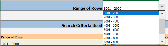

レート・スプレッドシートの機能の改善

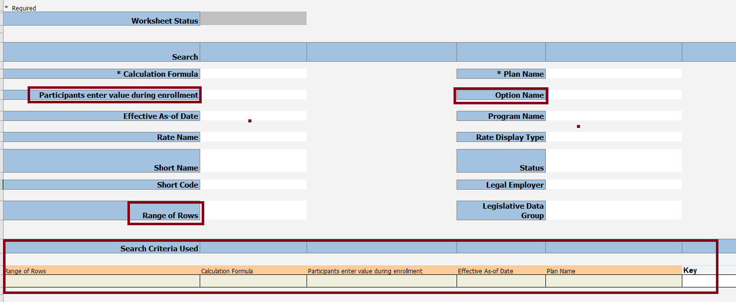

この機能拡張により、レート・アップロード・スプレッドシートの検索機能と使用が改善されました。大量のデータによりタイムアウトする問題に対処する必要がなくなりました。新しいページ区切り機能により、大量のデータを簡単に管理できます。
現在は、必須検索基準(雇用主や国別仕様データ・グループなど)によって検索結果が制限されます。たとえば、雇用主が多数あり、それらすべての雇用主に対してプラン・オプションのレートを更新する場合、現在の機能では時間がかかる場合があります。この新しい機能拡張により、次のフィールドがオプションになりました。
  • 雇用主
  • 国別仕様データ・グループ
  • レート表示タイプ
「プラン名」フィールドは必須です。
スプレッドシートに追加された新しいフィールドのリストを次に示します。
フィールド 摘要
登録時に加入者は値を入力
レートの作成時に「登録時に加入者は値を入力」チェック・ボックスが選択されているレートを検索するには、「はい」に設定します。このフィールドは、スプレッドシートで「計算Formula」に「定額」を選択した場合にのみ適用されます。デフォルト値は「いいえ」です。
行の範囲
選択した範囲に従って検索結果を表示する範囲を選択します。
オプション名
検索結果を絞り込むためのオプションの名前を入力します。
行の範囲
また、「使用した検索基準」という名前の新しいセクションには、検索で使用された条件が表示されます。
新しいフィールドとセクション

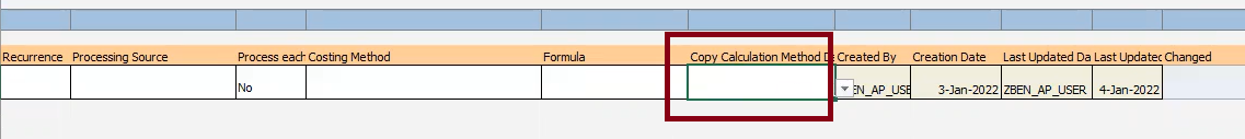

検索結果には、検索基準で雇用主または国別仕様データ・グループを指定した場合にのみ、計算方法フィールドをすべてのレートにコピーという列が含まれます。レートの計算方法を同じ報酬オブジェクトの他の法的エンティティのレートにコピーするには、この値をYに設定する必要があります。
この機能強化により、大量のデータのアップロードによるタイムアウトの問題が発生することなくレートを簡単に管理できます。また、大規模なデータセットをいっそう簡単に管理する機能も提供します。

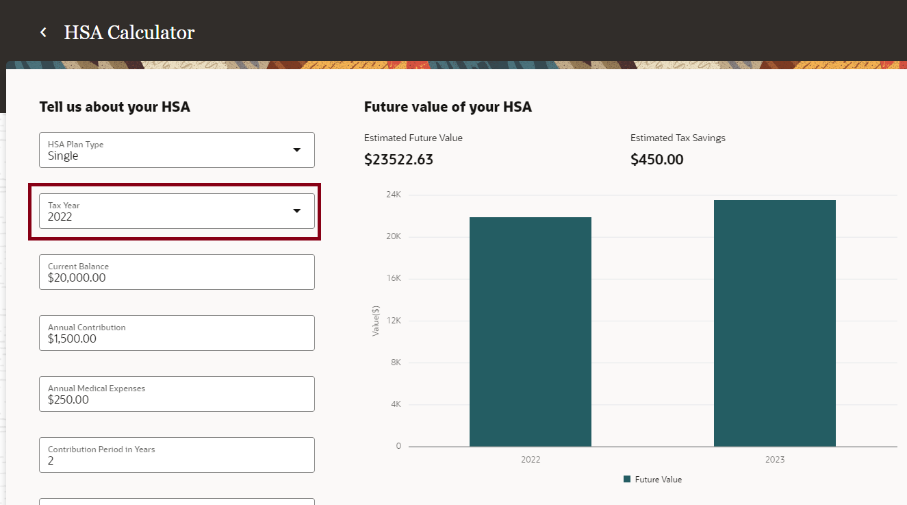

HSAおよびFSA計算機能の課税年度表示
医療貯蓄口座およびフレキシブル支出口座の計算機能で、医療貯蓄プランおよびフレキシブル貯蓄プランの翌年の支払を予測するための課税年度が表示されるようになりました。
次の計算機能に「課税年度」フィールドが含まれるようになりました。
  • HSA計算機能
  • 扶養家族FSA計算機能
  • 健康管理FSA計算機能
課税年度
各年の加入者の年間拠出金制限を設定するように拡張可能な参照が構成されていることを確認してください。
  • ORA_BEN_HSA_SINGLE
  • ORA_BEN_HSA_FAMILY
  • ORA_BEN_DEPENDENT_CARE_FSA
  • ORA_BEN_HEALTH_CARE_FSA
この機能拡張により、加入者はオープン登録時に翌年および当年の選択肢を予測できます。

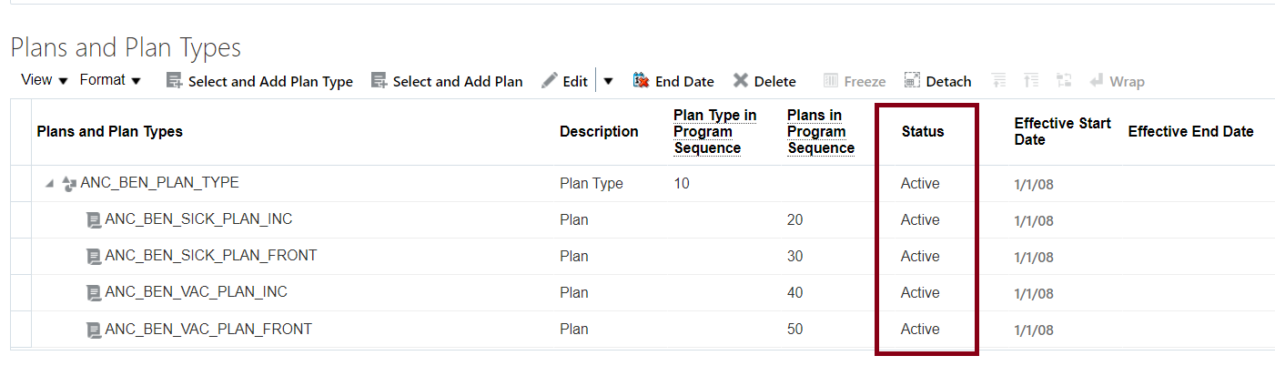

プログラムの「基本詳細」ページで、デフォルトではプログラム内のアクティブなプランおよびプラン・タイプのみが表示されるようになりました。「表示」メニューから「すべてのプランの表示」を選択して、アクティブなプランと非アクティブなプランの両方を表示できます。これにより、プランがアクティブか非アクティブかを簡単に識別できます。たとえば、子レコードが存在するために削除できない、大量の非アクティブなプランの名前を変更する場合です。
アクティブ・プランの表示
プランの「基本詳細」ページに、アクティブなオプションのみが表示されるようになりました。
アクティブなオプションの表示
「適格」などの後続のページには、「基本詳細」ページで選択した設定に基づいて、アクティブなプランまたはすべてのプランが表示されます。
この機能強化により、アクティブおよび非アクティブのプランを識別できます。

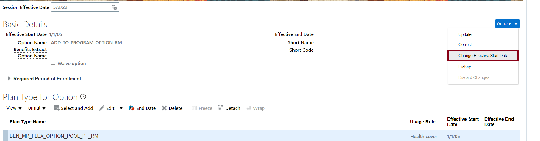

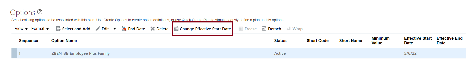

オプションおよびプラン内のオプションの有効開始日を戻す
オプションとプラン内のオプションの両方の有効開始日を戻すことができます。現在は、オプションに間違った有効開始日を構成した場合、オプションがその日付にアクティブでないため、登録時に加入者にはそのオプションは表示されません。このような場合は、オプションを非アクティブにし、プラン設計で使用するために正しい開始日を指定して新しいオプションを作成する必要があります。
オプションの実装に関する考慮事項:
  • オプションの有効開始日は、オプションが作成された日付より前にのみ移動できます。たとえば、オプションが2022年1月1日に作成された場合、日付を2021年12月31日以前に移動できます。
  • オプションに「オプションのプラン・タイプ」や「指定可能な扶養家族または受取人被指名人」などの子オブジェクトがある場合、その有効開始日もオプションの新しい開始日に変更されます。
  • 新しい日付時点でプラン・タイプが有効でない場合、その有効開始日も新しいオプション日付に変更されます。
プラン内のオプションの実装に関する考慮事項:
  • プランとオプションの両方が有効であるかぎり、プラン内のオプションの有効開始日は任意の日付に移動できます。たとえば、プランおよびオプションが2021年12月20日まで有効な場合、プラン内のオプションの開始日もその日付までであれば移動できます。

オプションの有効開始日を変更する方法を次に示します。
  1. 「プラン構成」作業領域で、「福利厚生オプション」をクリックして「福利厚生オプション」ページを開きます。
  2. 有効開始日を変更するオプションを検索します。
  3. 「処理」→「有効開始日の変更」をクリックします。
  4. 日付を変更し、変更を保存します。
有効開始日の変更: オプション
プラン内のオプションの有効開始日を変更する方法を次に示します。
  1. 「プラン構成」作業領域で、プランの作成または編集ページにナビゲートします。
  2. 「オプション」セクションからオプションを選択します。
  3. ツールバーの「有効開始日の変更」をクリックします。
  4. 日付を変更し、変更を保存します。
有効開始日の変更: プラン内のオプション
オプションが誤った日付で作成された場合に、福利厚生管理者はオプションを再使用できるように開始日を調整できます。
有効化のステップ
この機能を有効にするために必要な手順はありません。
ロールおよび権限
この機能を使用するには、福利厚生マネージャまたは福利厚生管理者ロールが必要です。

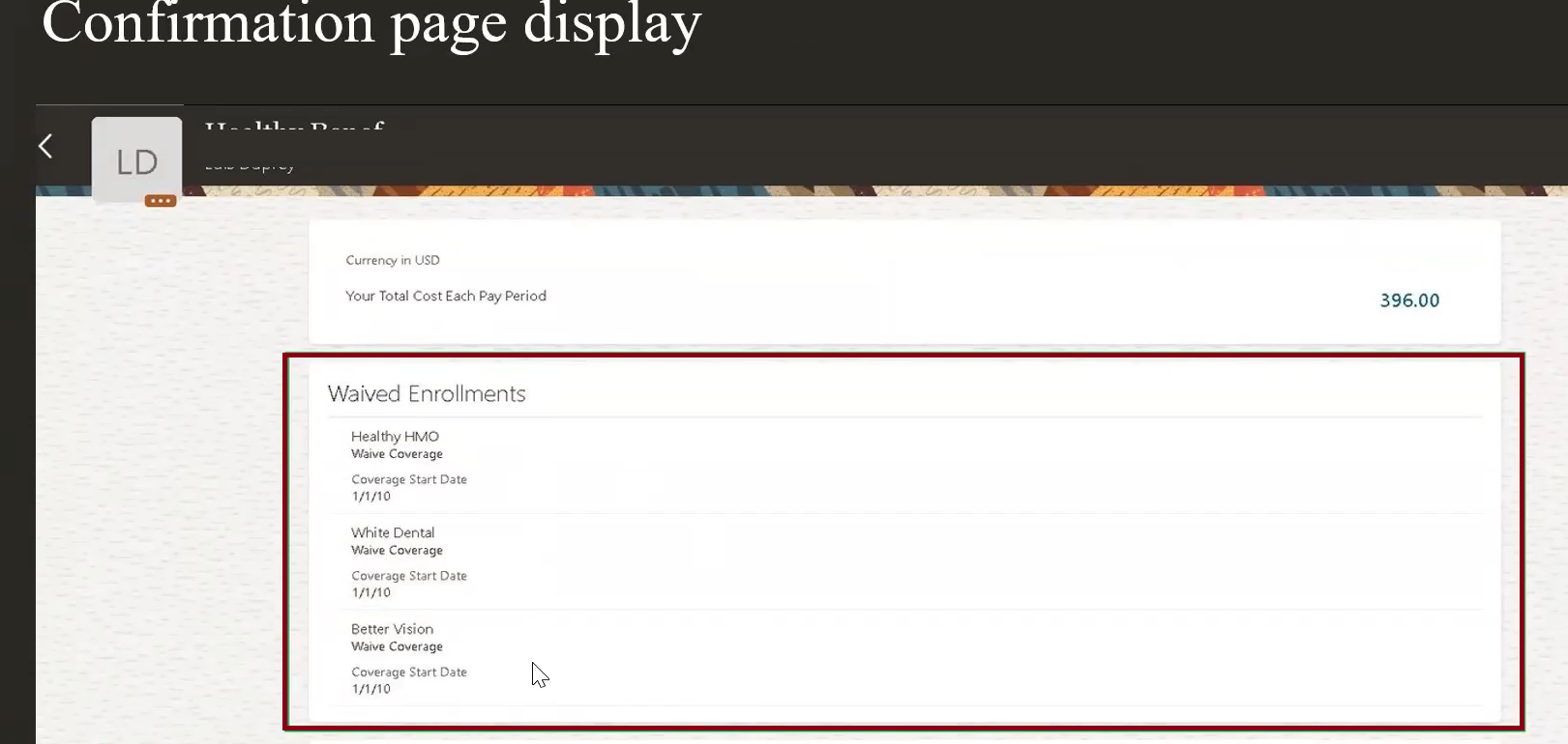

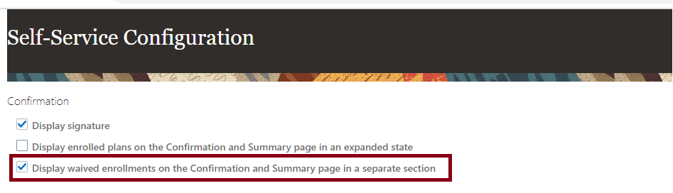

確認および「福利厚生要約」ページでの放棄オプションのグループ化
「セルフサービス」ページの確認および「福利厚生要約」ページの上部で、放棄オプションをまとめてグループ化できるようになりました。このグループ化では、加入者が選択していないプランがすべてハイライトされるため、必要に応じて選択内容を再参照できます。現在、放棄された対象範囲は確認ページおよび要約ページの上部には表示されません。
放棄オプション名がすでにカスタマイズされていて、この機能拡張が有効になっている場合は、確認ページおよび要約ページに変更が表示されるようにカスタマイズを再実行する必要があります。
確認ページ
この機能強化により、福利厚生管理者は確認ページの上部にある放棄プランをハイライト表示できます。
有効化のステップ
この機能を有効にする方法は、次のとおりです。
  1. ホーム・ページで福利厚生の管理→ 「プラン構成」をクリックします。
  2. タスク・パネル・ドロワーで、「セルフサービス構成」をクリックします。
  3. 「放棄された登録を「確認および要約」ページの独立したセクションに表示」チェック・ボックスを選択します。
  4. 「保存」をクリックします。
セルフサービス構成
ロールおよび権限
