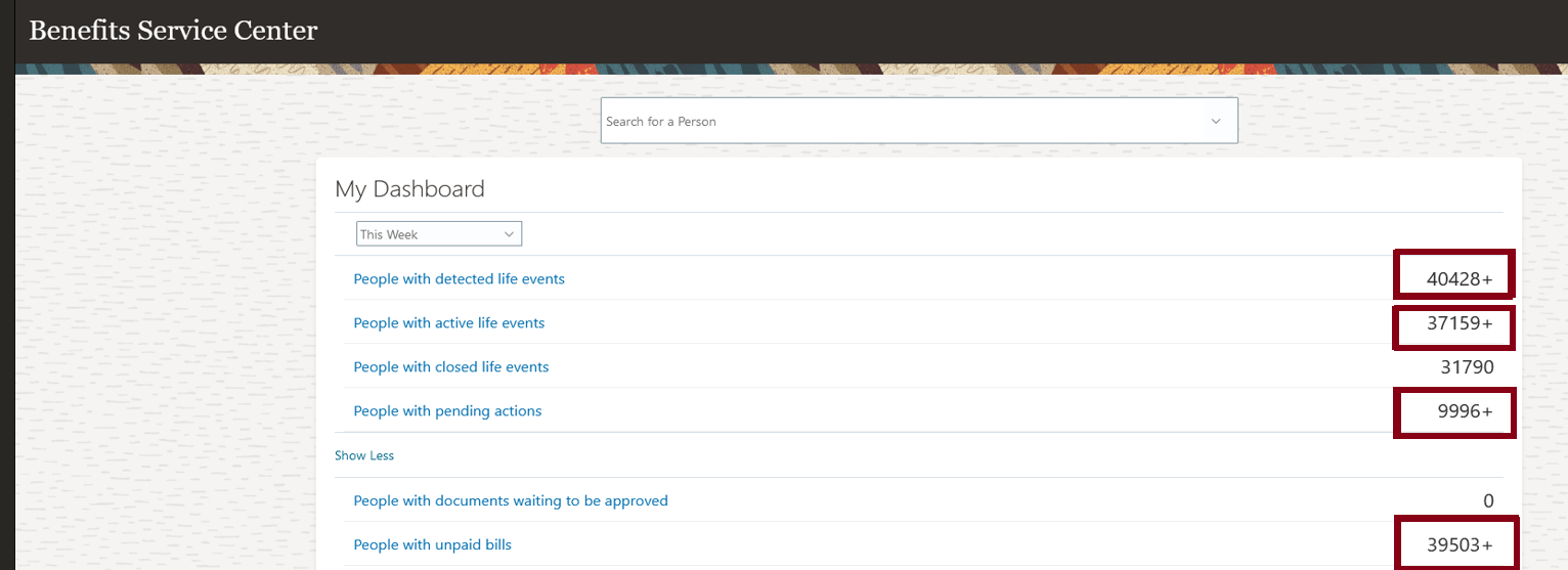

拡張された福利厚生サービス・センターの使用
新しい参照を作成および有効化して、福利厚生サービス・センターの福利厚生ダッシュボードの数に行制限を適用できるようになりました。「自分のダッシュボード」ページには、初期設定では、クローズ済イベントがある個人の数を除いたすべてのアクティビティ数が表示されます。アクティビティ数の計算に使用されるデータ量が多いことが原因でエラーが生じる場合は、それらの数に行制限を適用できます。これにより、アクティビティ数の計算に使用される行数が制限されます。
この拡張機能を使用するには、MAX_ROW_LIMITという参照コードを有効にする必要があります。
行数の制限に使用される最大値は50000です。行制限の計算方法を次に示します:
設定した値
計算に使用される値
50000以下。
設定した値。
50000を超える。
50000
数値以外の値。たとえば、1万5千などです。
50000
特殊文字を含む値。たとえば、25, 000や150.5などです。
50000
MAX_ROW_LIMIT参照コードを作成して有効にすると、行数が設定した最大制限を超えている場合に、個人数の横にプラス記号(+)が表示されます。
個人数の横に表示されるプラス記号

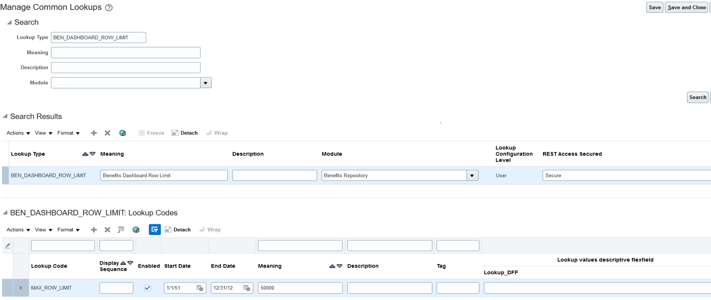

次に、参照コードを有効にして最大行制限を設定する方法を示します:
  1. 「設定および保守」作業領域で「共通参照の管理」タスクを選択します。
  2. 次の詳細を指定して参照タイプを作成します:
    1. 参照タイプ: BEN_DASHBOARD_ROW_LIMIT
    2. 内容: 福利厚生ダッシュボード行制限
    3. モジュール: 福利厚生リポジトリ
  3. BEN_DASHBOARD_ROW_LIMITを検索します。
  4. 「参照コード」セクションに新しい行を追加します。
  5. 参照コードとしてMAX_ROW_LIMITを入力します。
  6. 「参照コード」セクションに新しい行を追加します。
  7. 「使用可能」 チェック・ボックスを選択します。
  8. 「内容」列に行制限を入力します。行数の制限に使用される最大値は50000です。
  9. 「保存」をクリックします。

有効化のステップ
    • 参照タイプ: BEN_DASHBOARD_ROW_LIMIT
    • 内容: 福利厚生ダッシュボード行制限
    • モジュール: 福利厚生リポジトリ
  6. .「参照コード」セクションに新しい行を追加します。
  7. 「使用可能」チェック・ボックスを選択します。
  9. 「保存」をクリックします。

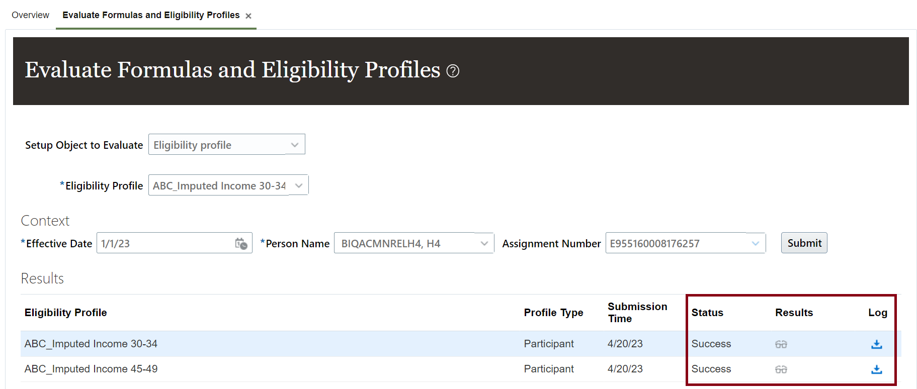

加入者適格プロファイルのテストおよび検証
加入者適格プロファイルをテストおよび検証し、「プラン構成」作業領域で結果を確認できるようになりました。たとえば、日付が異なる個人の特定のアサイメントを対象に適格プロファイルをテストできます。テストの結果はログ・ファイルに保存され、簡単にアクセスできます。ログ・ファイルを使用して問題を特定できるため、設定の微調整に役立ちます。
次の内容を評価できます:
  • 従業員のセットに対して作成した新しいプロファイル。これによりプロファイル内の基準の正当性を確認できます。
  • 従業員および非就業者のアサイメントのみ。
次のプロファイル基準はサポートされていません。
  • 「加入者評価」ページの「関連補償範囲」下のすべてのオブジェクト。
  • 「関係者評価」ページの「その他」タブの「健康関連補償範囲選択」および「別プランに加入」内のオブジェクト。

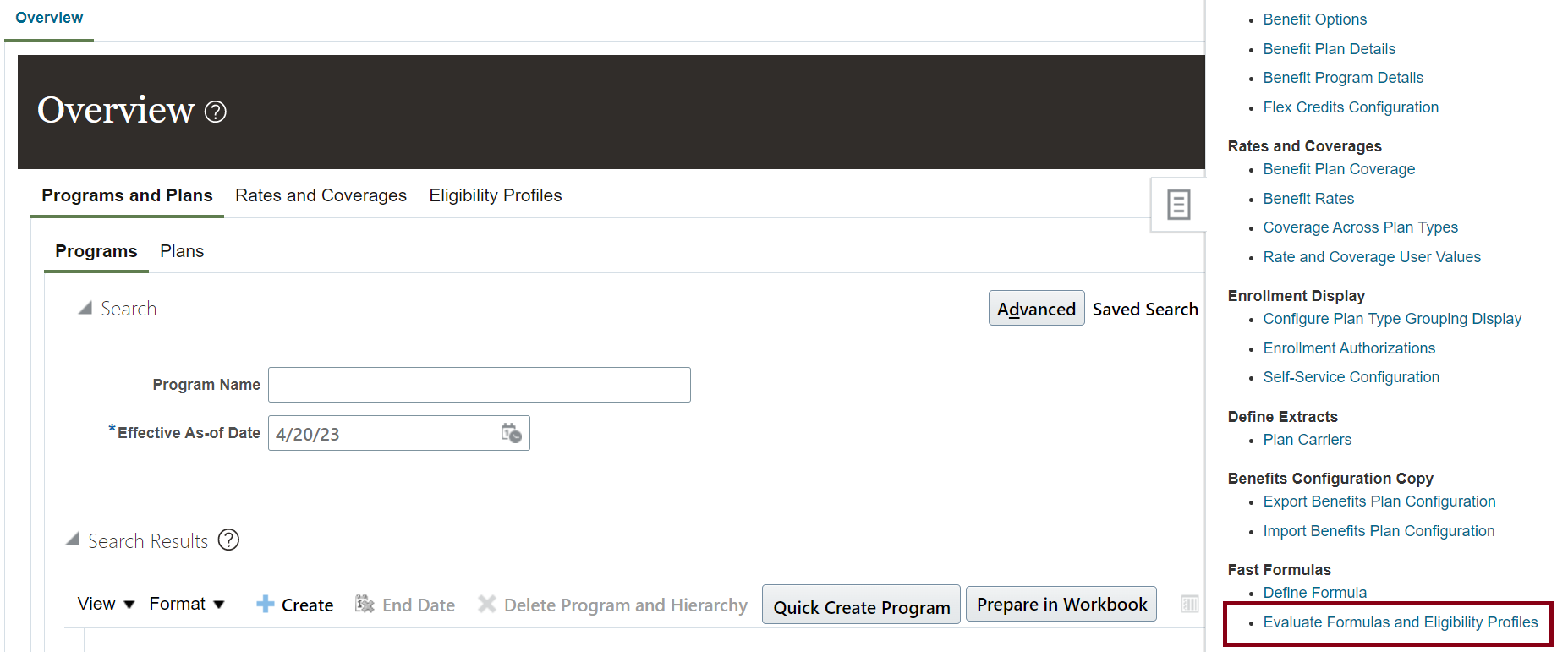

次に、適格プロファイルをテストおよび検証する方法を示します:
  1. 「ナビゲータ」→「福利厚生管理」→「プラン構成」をクリックします。
  2. 「処理」パネルで、「Formulaおよび適格プロファイルの評価」をクリックします。
  3. 評価する設定オブジェクトとして「適格プロファイル」を選択します。
  4. プロンプトに従って適格プロファイルをテストします。
  5. 「結果」列のアイコンをクリックして適格ステータスを表示します。詳細はログ・ファイルをダウンロードしてください。
「Formulaおよび適格プロファイルの評価」処理
テスト結果
この拡張機能により、管理者は適格プロファイルの結果を迅速に評価し、問題を解決できます。

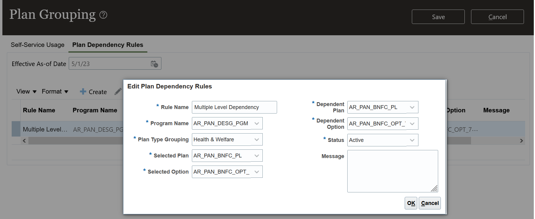

プラン依存関係ルールの強制
「プラン・タイプのグループ化」ページでプラン依存関係ルールを定義できるようになりました。これにより、加入者が関連する扶養家族オファリングを登録せずにオファリングを登録してしまう事態を避けることができます。たとえば、扶養家族プラン(HDHP)に未登録の従業員がHSAプランに登録しようとすると、メッセージが表示され、「プラン・タイプのグループ化」ページに戻って不足している扶養家族プランまたはオプションを選択するよう促されます。
以前は、従業員が扶養家族プランまたはオプションに登録していなかった場合、その登録を保存してもエラーが表示されませんでした。検証は、選択後編集FastFormulaステージでしか行われませんでした。
この拡張機能により、扶養家族プランに登録していないユーザーが登録を保存しようとしたときにエラー・メッセージが表示されます。
同じプログラムおよびプラン・タイプ・グループの一部であるプランまたはオプションに対してのみルールを設定できます。プログラムに含まれていないプランのルールは設定できません。登録時に評価されるのはアクティブなルールのみです。
これらのルールは、セルフサービスの福利厚生ページで選択を行う場合にのみ適用されます。ルールは、HCMデータ・ローダー(HDL)を介して登録をロードする場合、またはバッチ・ジョブがデフォルトまたは自動登録を適用する場合には適用されません。
次に、プラン依存関係ルールを定義する方法を示します:
  1. ホーム・ページで福利厚生の管理→ 「プラン構成」をクリックします。
  2. 「タスク」パネル・ドロワーで、「プラン・タイプ・グループ表示の構成」をクリックします。
  3. 「プラン依存関係ルール」タブの「作成」をクリックし、プロンプトに従ってルールを定義します。「メッセージ」フィールドで、ユーザーが扶養家族プランに登録していなかった場合に表示するメッセージを定義できます。
プラン依存関係ルール
この拡張機能により、加入者が選択する必要がある一連のプランについて、その場でフィードバックが提供されます。選択中、警告メッセージによって手順も表示されます。また、この拡張機能により、長いプラン設計オブジェクト名やページのカスタマイズを作成しなくても、依存関係情報をエンド・ユーザーに伝えることができます。

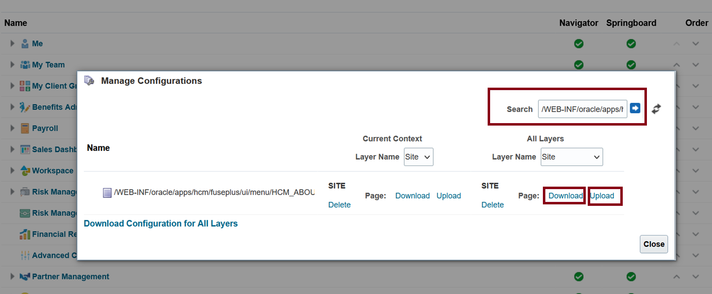

既存のクイック処理の削除
プラン比較のクイック処理を削除する方法を次に示します:
  1. ホーム・ページで「構成」→「サンドボックス」をクリックします。
  2. 「構成」をツールとして使用して、サンドボックスを作成します。
  3. サンドボックスをオープンします。
  4. ログイン・ユーザーのアイコンをクリックし、「構成の管理」をクリックします。
  5. 構成ファイル/WEB-INF/oracle/apps/hcm/fuseplus/ui/menu/HCM_ABOUT_ME_quickaction_menu.xmlを検索します。
  6. ファイルがリストされたら、「ダウンロード」をクリックします。
  7. ファイルを編集用に開きます。

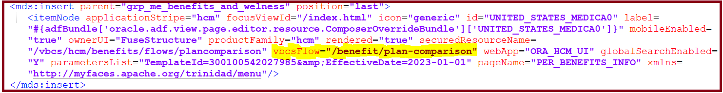

  8. プラン比較ノード(強調表示されたコード: vbcsFlow="/benefits/plan-comparisonがあるノード)を見つけて、<mds:insertから</mds:insert>までのノード全体を削除します:
    • プラン比較ノード
  9. 変更を保存します。
  10. 「構成の管理」ページをクローズした場合は、ステップ1から5を繰り返します。
  11. 「アップロード」をクリックし、変更したファイルをプロンプトに従ってロードします。
構成の管理

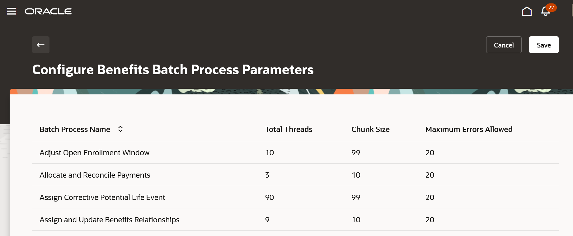

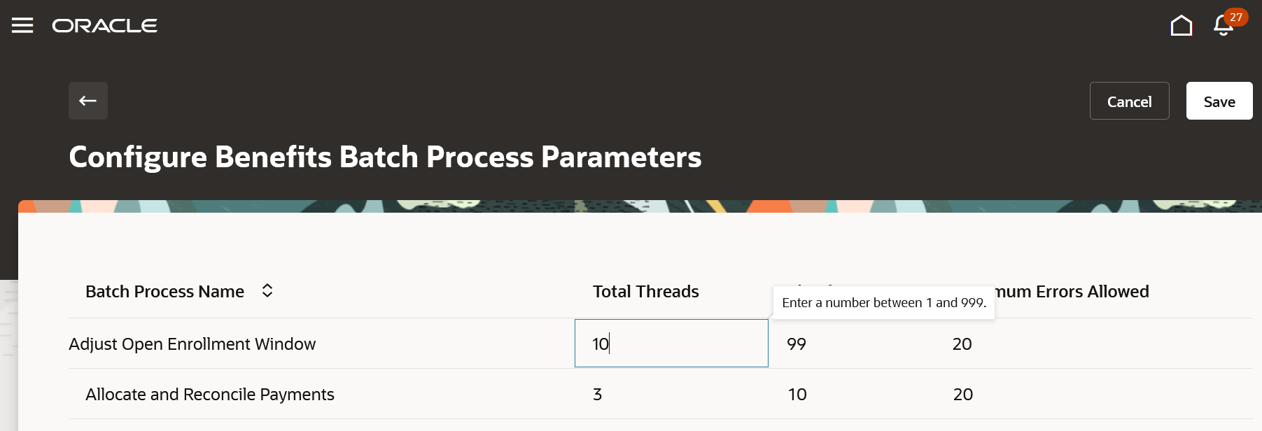

Redwoodエクスペリエンスを福利厚生バッチ・パラメータで有効化
Redwoodツール・セットVisual Builder Studioで福利厚生「バッチ・パラメータ」ページを再作成し、Redwoodページと同じ一貫性のある機能を用意してユーザー・エクスペリエンスを向上させました。ページの機能は変わりません。
次に、福利厚生「バッチ・パラメータ」Redwoodページの使用方法を示します:
  1. 「ホーム」ページで、「自分のクライアント・グループ」をクリックします。
  2. 「クイック処理」にある「詳細の表示」をクリックします。
  3. 「福利厚生バッチ・プロセス・パラメータの構成」を検索します。
  4. パラメータ値をクリックして編集します。
  5. 変更を保存します。
「福利厚生バッチ・プロセス・パラメータの構成」ページ
「福利厚生バッチ・プロセス・パラメータの構成」ページの編集モード

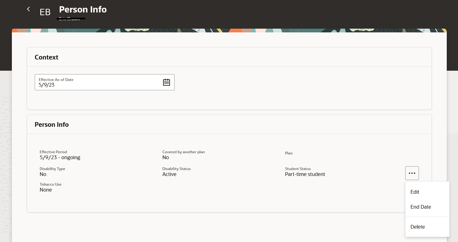

新しい「福利厚生バランス」ページでは、Redwoodエクスペリエンスの対話処理をご利用いただけます。

Redwoodエクスペリエンスを福利厚生「個人情報」で有効化
Redwoodツール・セットVisual Builder Studioで福利厚生「個人情報」ページを再作成し、Redwoodページと同じ一貫性のある機能を用意してユーザー・エクスペリエンスを向上させました。ページの機能は変わりません。
次に、「個人情報」Redwoodページの使用方法を示します:
  3. 「個人情報」を検索します。
  4. 個人の名前をクリックし、個人情報を表示します。
「個人情報」ページ
有効化のステップ
次に、Redwood「個人情報」ページをオンにする方法を示します:
  1. 「設定および保守」作業領域にナビゲートします。
  2. 「管理者プロファイル値の管理」タスクを検索してクリックします。
  3. プロファイル・オプションORA_HCM_VBCS_PWA_ENABLEDを検索して選択します。
  4. 「レベル」リストから「サイト」を選択します。
  5. 「プロファイル値」フィールドに「Y」と入力します。
  6. 「保存」をクリックします。
  7. ORA_BEN_ADMINISTRATIVE_ENROLLMENT_REDWOOD_ENABLEDプロファイル・オプションを検索して選択します。
  8. 「レベル」リストから「サイト」を選択します。
  9. 「プロファイル値」フィールドに「Y」と入力します。
  10. 「保存」および「閉じる」をクリックします。
