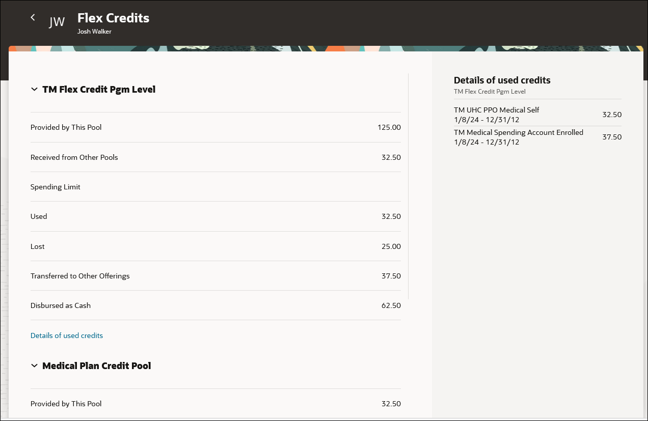

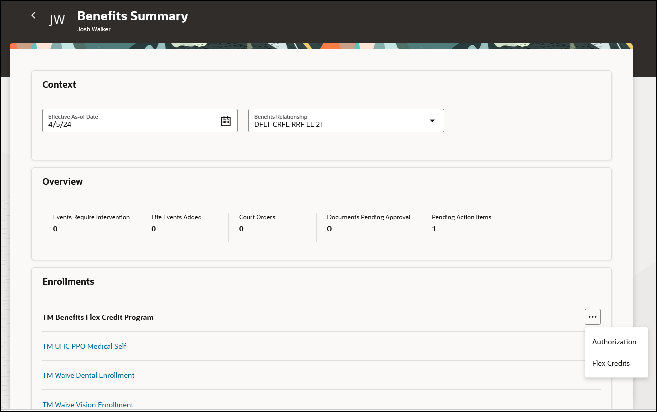

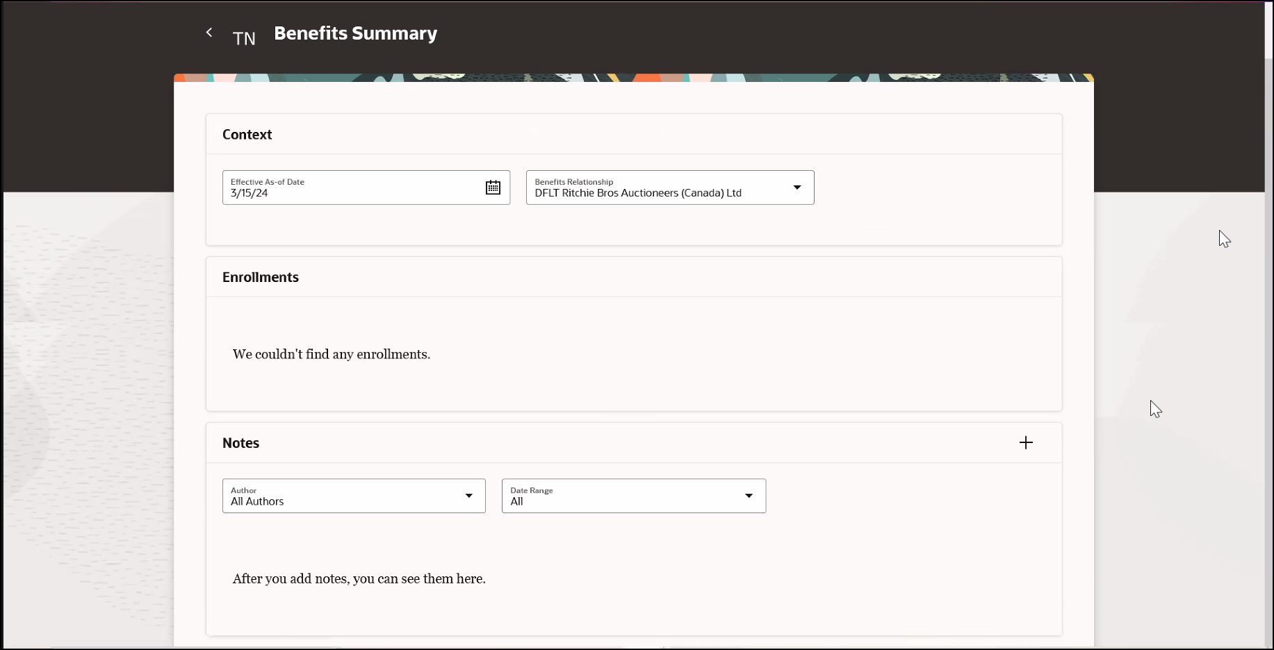

Redwoodツール・セットで「福利厚生要約」ページを再作成し、Redwoodページ全体に同じ一貫性のある機能を用意してユーザー・エクスペリエンスを向上させました。
「福利厚生要約」ページ
「福利厚生要約」ページ
「福利厚生要約」ページ
「福利厚生要約」ページ
「フレックス・クレジット」ページ
「フレックス・クレジット」ページ
「福利厚生要約」Redwoodページを表示する方法を次に示します:
  1. 「ホーム」ページで、「自分のクライアント・グループ」をクリックします。
  2. 「クイック処理」にある「詳細の表示」をクリックします。
  3. 「福利厚生要約」を検索します。
この機能により、Redwoodエクスペリエンスの優れた対話処理をご利用いただけます。

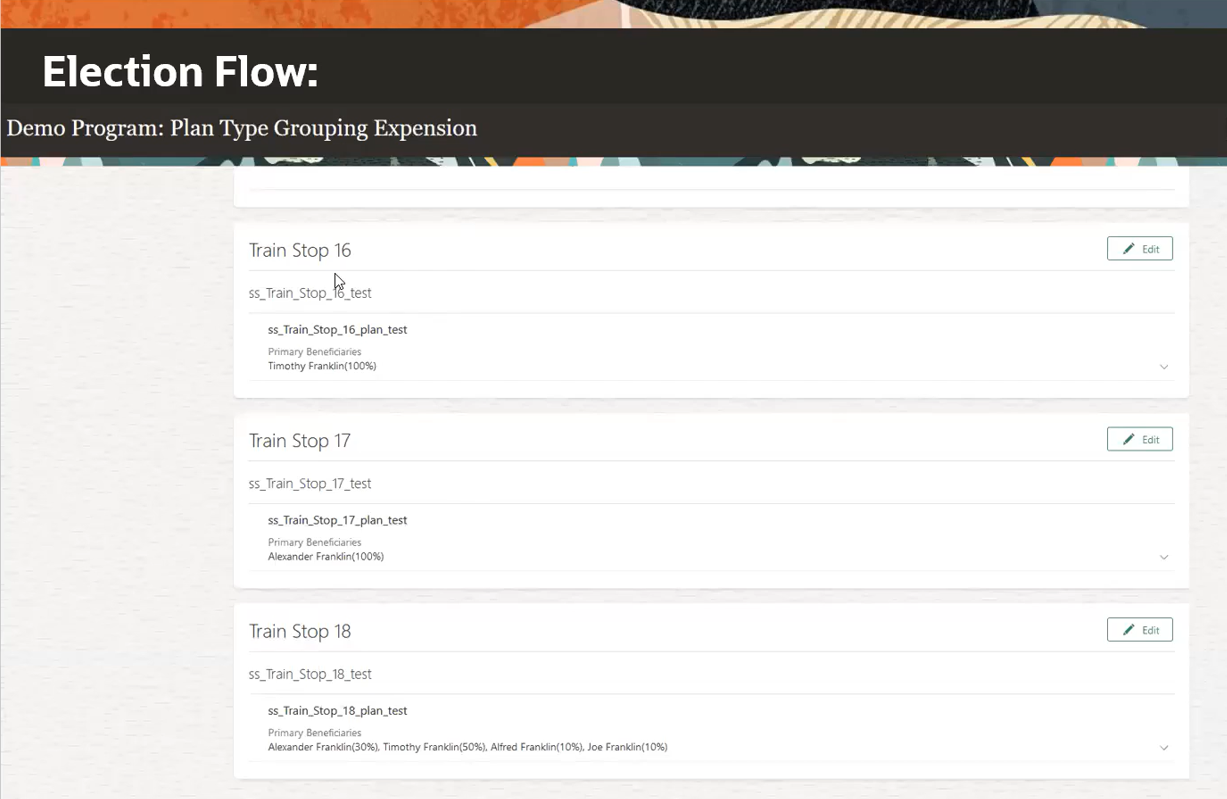

6つの新規プラン・タイプ・グループを既存の12のグループとともに使用して、福利厚生プランおよびプラン・タイプをグループ化できるようになりました。プラン・タイプ・グループを使用すると、セルフサービス登録フローで表示するために様々なプランをグループ化できます。このグループにより、国ごとに異なるテキスト、表示およびレート列情報を設定できます。
この機能拡張は、福利厚生の次の領域に反映されます:
領域 ページ
福利厚生サービス・センター
  • 選択フロー
  • 確認
  • 登録結果の表示
セルフサービス福利厚生
  • 選択フロー
  • 確認
  • 福利厚生
  • 受取人の変更
すべてのプラン・タイプ・グループが「プラン・タイプ・グループ表示の構成」ページでデフォルトで使用可能になっています。「表示」フィールドと「レート列表示」フィールドの機能は変わりません。プラン・タイプ・グループで使用可能なプラン依存関係を変更する場合は、セルフサービス・グループ化を更新する前にプラン依存関係を削除してください。
この機能拡張を使用するには、「福利厚生管理」 > 「プラン構成」 > 「プラン・タイプ・グループ表示の構成」にナビゲートします。
新規プラン・タイプ・グループ
新規プラン・タイプ・グループ
新規プラン・タイプ・グループ
新規プラン・タイプ・グループ
この機能拡張により、プラン・タイプ・グループの使用における柔軟性が向上します。

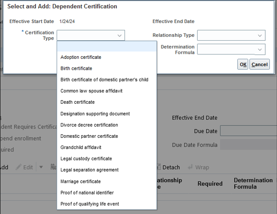

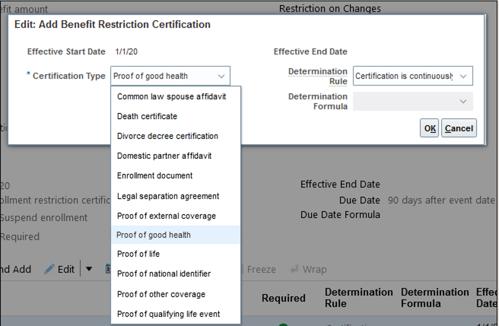

登録、扶養家族および受取人の証明に追加された追加の証明タイプを使用できるようになりました。
機能拡張された証明のリストを次に示します:
証明タイプ
新規タイプの数
登録証明
8
扶養家族証明
9
受取人証明
3
証明タイプ
証明タイプ
証明タイプ
証明タイプ
この機能拡張を使用する場合の考慮事項を次に示します:
  • 既存の証明タイプに対する変更はありません。
  • 参照表は拡張できません。
  • 新しい証明タイプに対応する新しい文書タイプは、レコード文書内で使用可能です。
  • すべての文書タイプに必要な添付の最小数は1であり、待ち状態の処理を介して添付をアップロードできます。
この機能拡張により、証明を作成する際の柔軟性が向上します。たとえば、探している正確な文書をより簡単に追跡できるようになりました。
