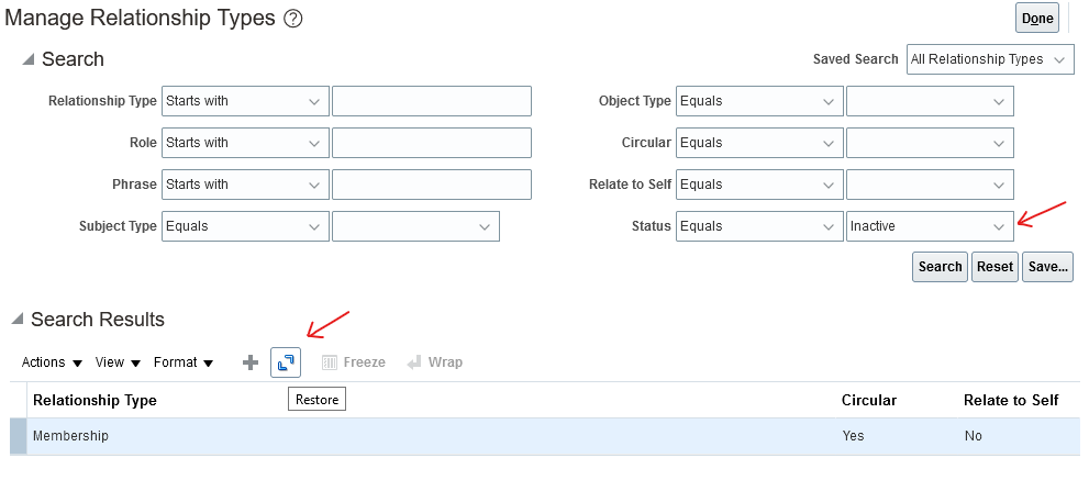

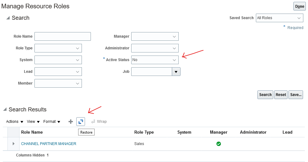

カスタム・リソース・ロールや関係タイプなど、事前定義されたデータの削除および復元のオプションをサポートします。この機能は、リストされている特定のデータを一時的に非表示にし、必要に応じて後で元に戻すのに役立ちます。
「設定および保守」タスクでは、アクティブまたは非アクティブのステータスに基づいてレコードをフィルタできます。削除されたレコードは、非アクティブのステータスで検索結果に表示されます。非アクティブ・ステータスのレコードを検索する場合は、「復元」ボタンも表示されます。選択したレコードは、復元オプションを使用して復元できます。
削除されたリソース・ロールの復元
削除された関係タイプの復元
設定データを簡単に管理して、参照値が必要なくなった場合は非表示にし、後で元に戻すことができます。これにより、誤って削除されたデータを復元できます。

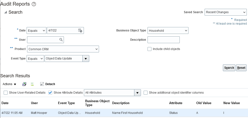

監査を使用した、世帯レコードの削除ユーザーおよび時期の表示
監査レポート・ツールを使用して、削除される世帯オブジェクト・レコードを追跡します。この機能は、UIでの変更、RESTの使用、インポート管理の使用など、すべてのチャネルでサポートされます。監査を使用可能にするには、世帯オブジェクトおよび特定のフィールドに対して特定の構成ステップを実行する必要があります。
監査レポート: 削除された世帯
削除された世帯レコードを監査できるようになりました。

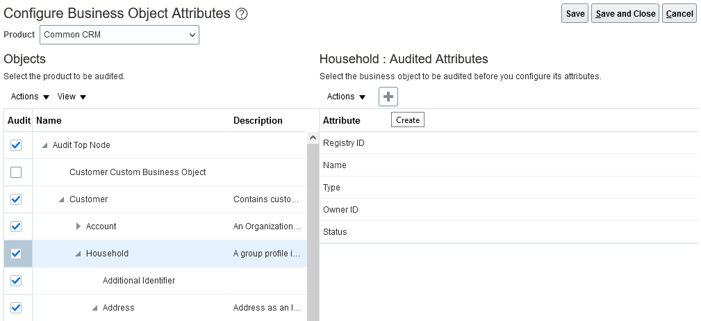

有効化のステップ
  1. 「設定および保守」作業領域で、「監査ポリシーの管理」タスクを使用します。
    • オファリング: 営業
    • 機能領域: 営業基盤
    • タスク: 監査ポリシーの管理
  2. 「Oracle Fusion Applications」セクションの「ビジネス・オブジェクト属性の構成」をクリックします。
  3. 製品として「共通CRM」を選択します。
  4. 「トップ・ノードの監査」を展開します。
  5. クリックして、「顧客」の「世帯」を選択します。
  6. 「世帯: 監査済属性」パネルで、追加アイコンをクリックして監査用の「ステータス」フィールドを使用可能にします。必要に応じて監査のフィールドをさらに使用可能にし、「OK」をクリックします。
  7. 「保存してクローズ」をクリックします。
世帯の監査ポリシーの管理の構成
