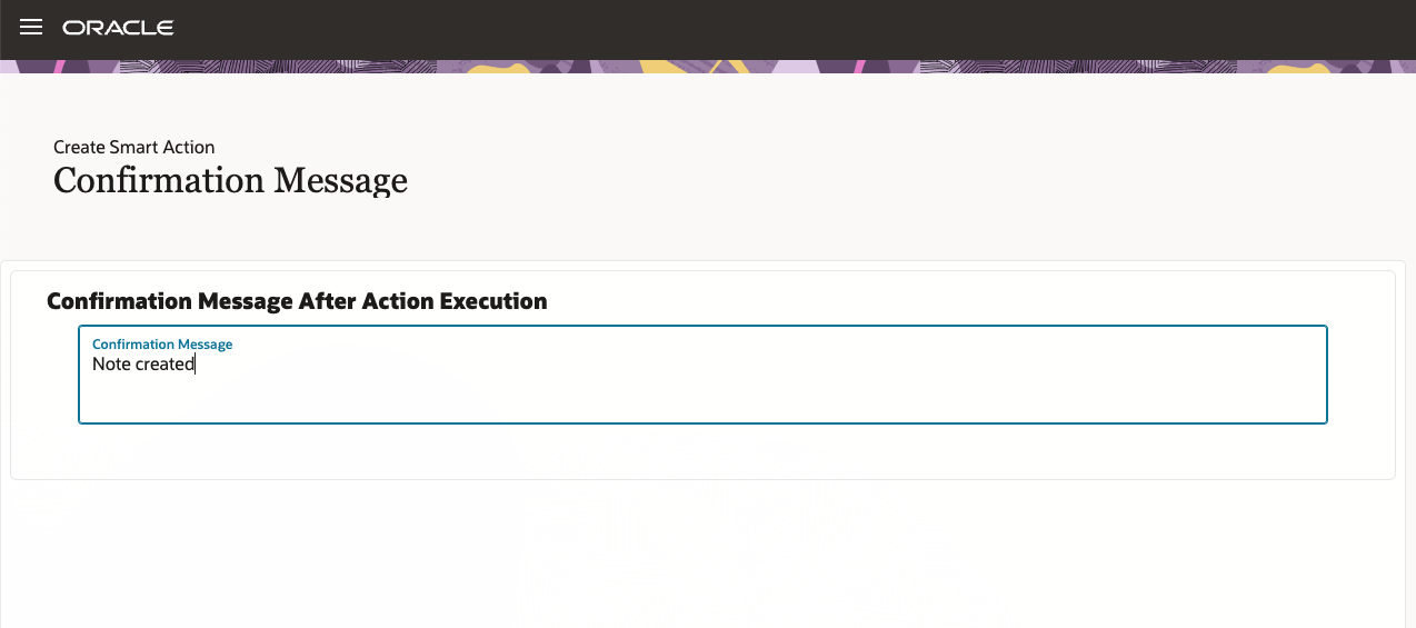

処理が実行された後の確認メッセージ。
処理の実行後に表示される確認メッセージを構成します。
管理者は、カスタム・メッセージが処理の実行後にトースト・メッセージとして表示されるよう構成できます。
有効化のステップ
アプリケーション・コンポーザを利用してページ・レイアウトおよび属性を表示/調整します。アプリケーション・コンポーザの使用によるアプリケーションの拡張の詳細は、Oracle Help Center→関心のあるアプリケーション・サービス領域→「Books」→「Configuration and Extension」を参照してください。
スマート処理管理UIで確認メッセージを追加できます。

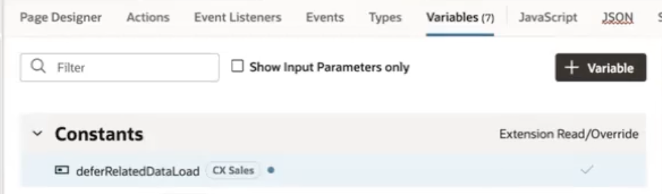

フィールド条件に基づいてパネルの順序を変更し、サブビューを表示または非表示にする
フィールド条件に基づいてパネルの順序を変更し、サブビューを表示または非表示にします
管理者はフィールド条件に基づいてパネルの順序を変更できます
有効化のステップ
管理者はVB Studioで「deferRalatedDataLoad」を設定して、パネル・コンテナ・レイアウトの条件を追加する必要があります。
