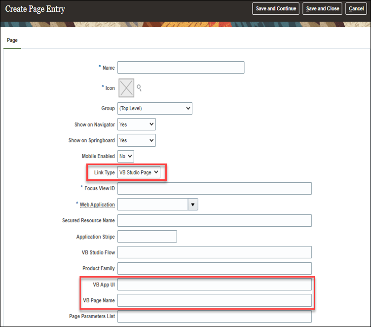

VBアプリUIでVB Studioページを開くためのページ・エントリの構成
「構成」作業領域を使用してページ・エントリを作成または編集しているときに、ページ・エントリをリンクしてVBアプリUIでVB Studioページを開くことができるようになりました。リンク・タイプを「VB Studioページ」として選択し、「VBアプリUI」および「VBページ名」フィールドの詳細を指定する必要があります。
これらのフィールドを使用して、VBアプリUIで開くページ・エントリ・リンクを構成できます。

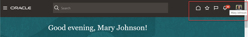

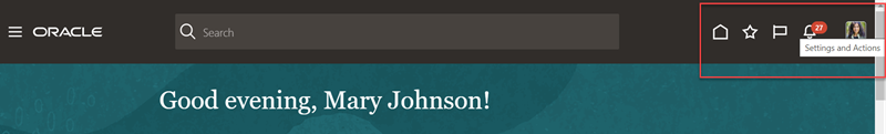

グローバル・ヘッダーのユーザー・イメージまたは名前アイコンのホバー・テキストの変更
22Dリリースでは、グローバル・ヘッダーのユーザー・イメージまたは名前アイコンのホバー・テキストが「設定およびアクション」に更新されます。
22Dより前のホバー・テキストは次のとおりです。
そしてこれは、22Dでの表示方法です。
この変更により、ユーザーは「設定およびアクション」メニューに簡単にアクセスできます。
