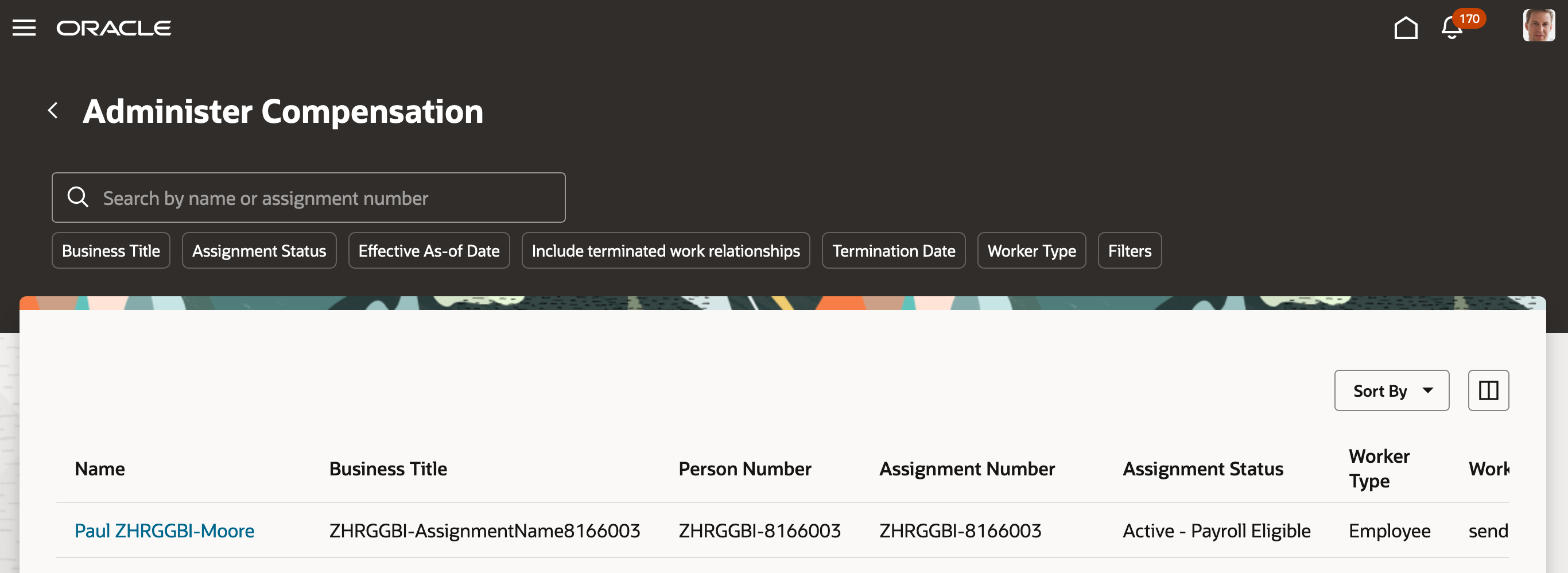

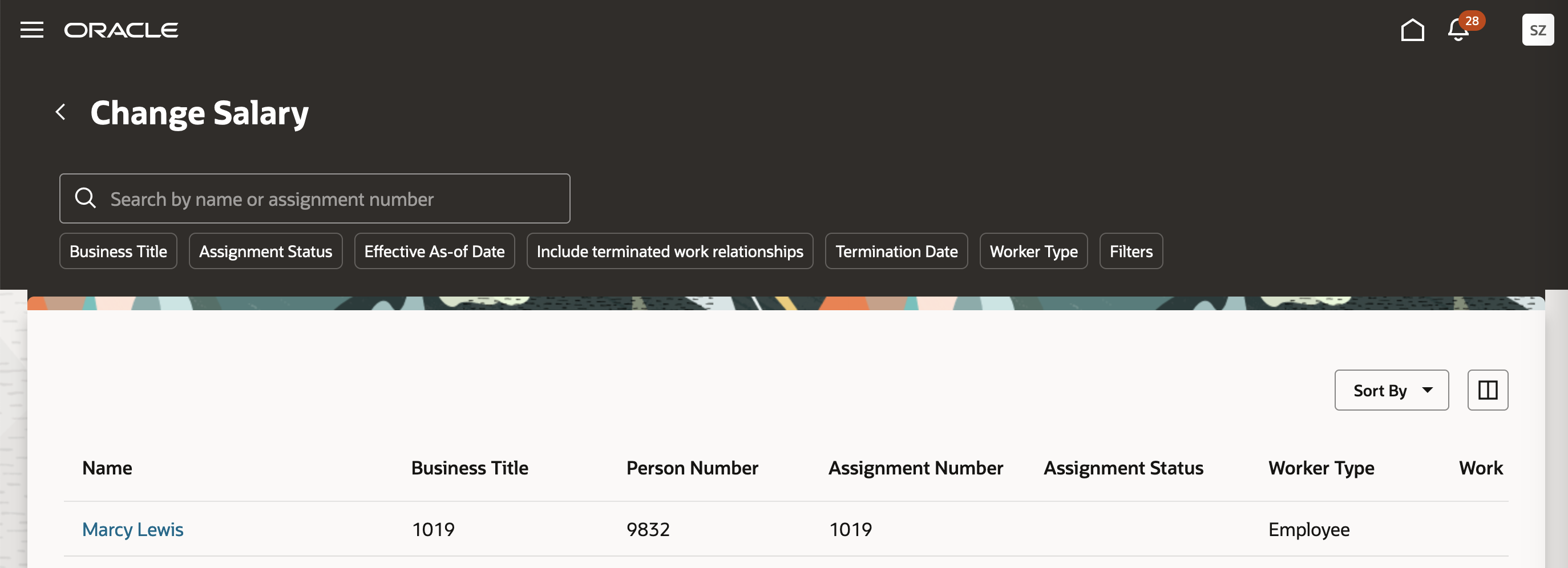

「報酬の設定管理」ページのRedwoodエクスペリエンス
Redwoodツールキットを使用して再作成されたRedwoodの「報酬の設定管理」ページをHR担当者が使用できるようになりました。
「報酬の設定管理」ガイド・プロセスのRedwoodの「追加報酬」ページ
この再作成されたRedwoodページで、Oracle Redwoodソリューションへのジャーニを継続します。

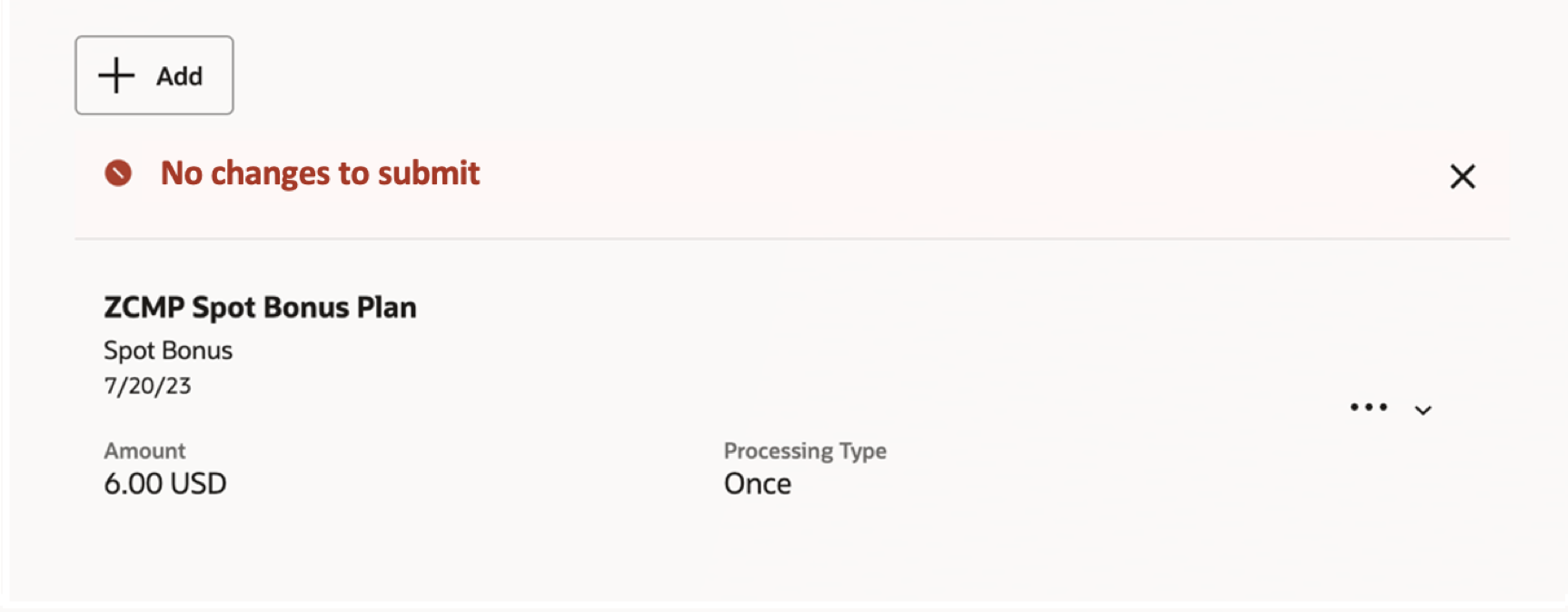

「追加報酬」ページで変更がある場合にのみ送信できます。ガイド・プロセスの他のページにのみ適用される変更は送信できません。
変更がない場合に表示されるメッセージ

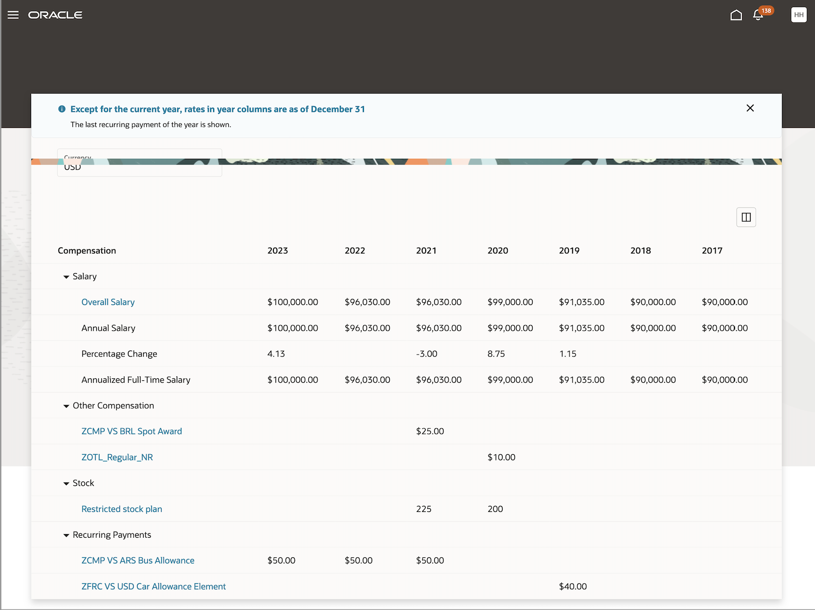

報酬履歴の表示のRedwoodエクスペリエンス
Redwoodエクスペリエンスを有効にしている場合は、Redwoodツールキットを使用して再作成された「報酬履歴の表示」ページをユーザーが使用できるようになりました。
報酬項目の履歴詳細を表示するには、「報酬」列のリンクをクリックします。

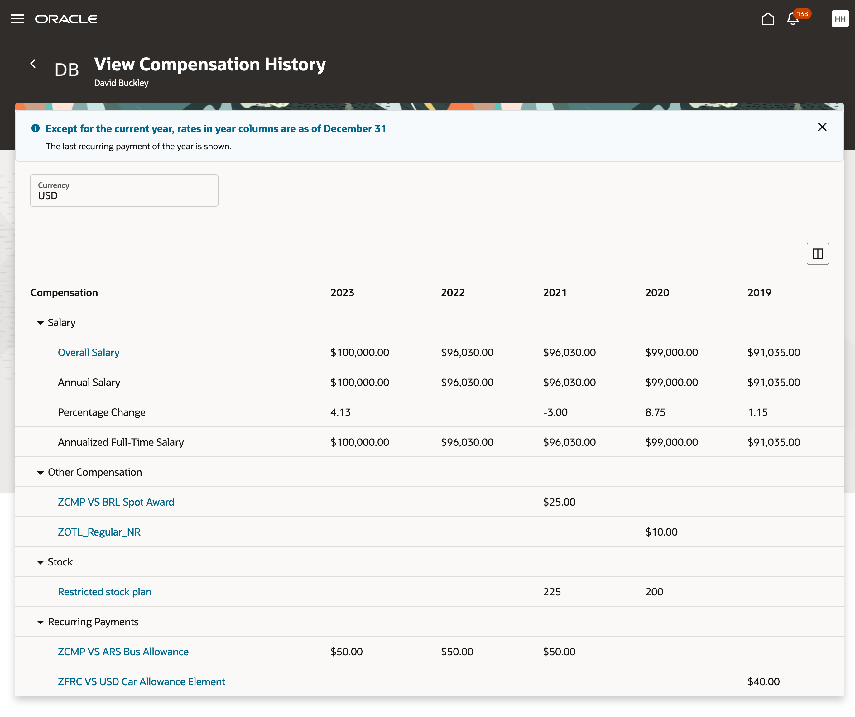

すべてのセクションを含むRedwoodの「報酬履歴の表示」ページ

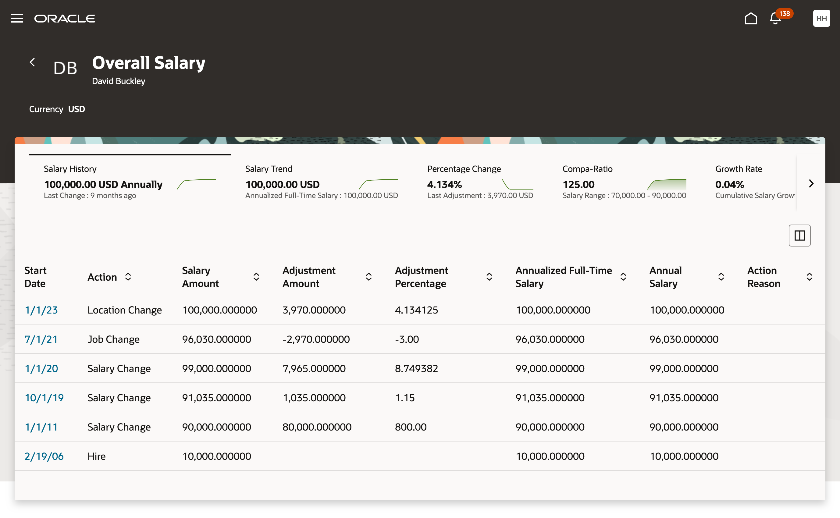

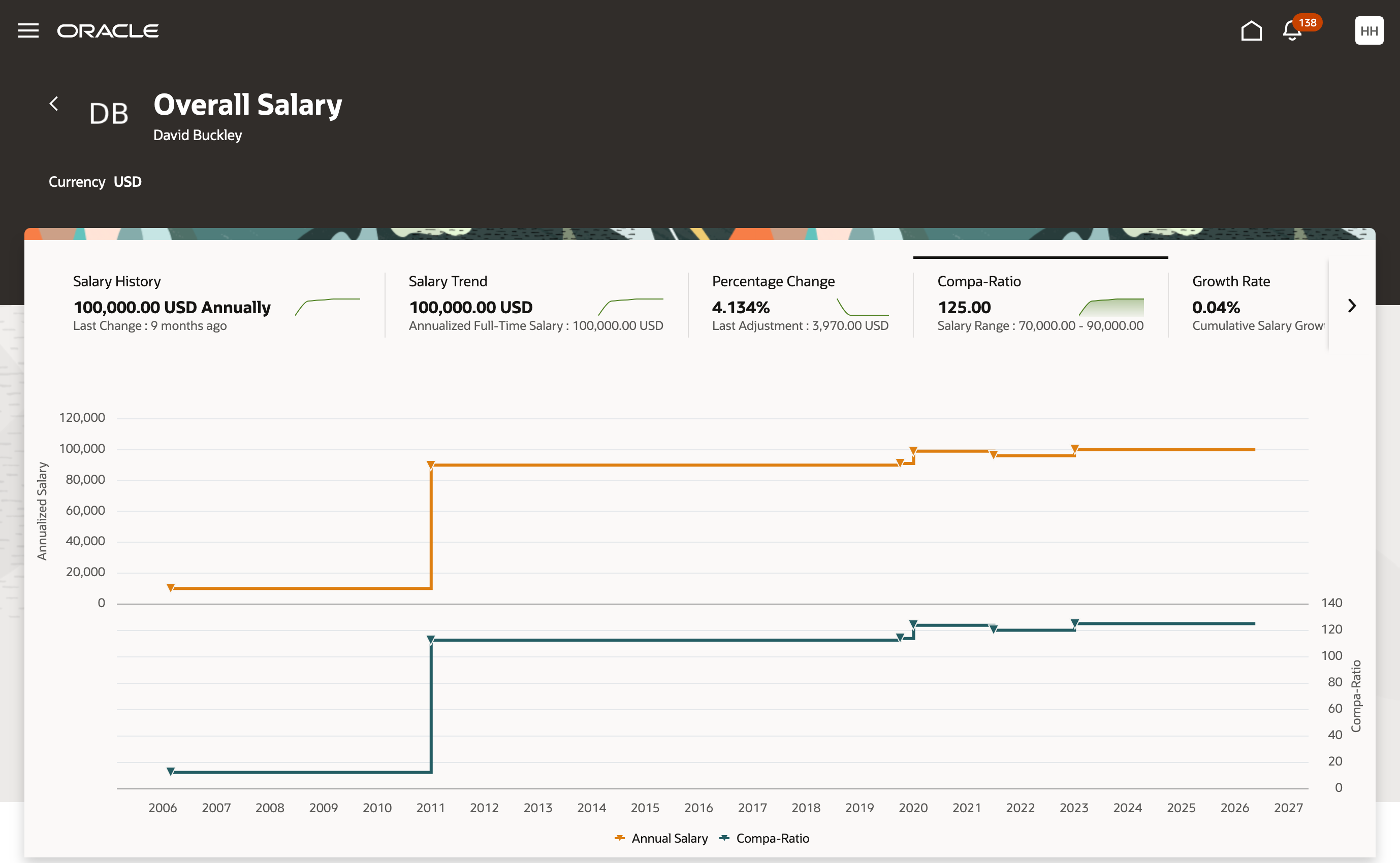

「給与履歴」およびその他のメトリックのタブを含む「総合給与」ページ
「給与トレンド」タブ
「給与トレンド」タブ

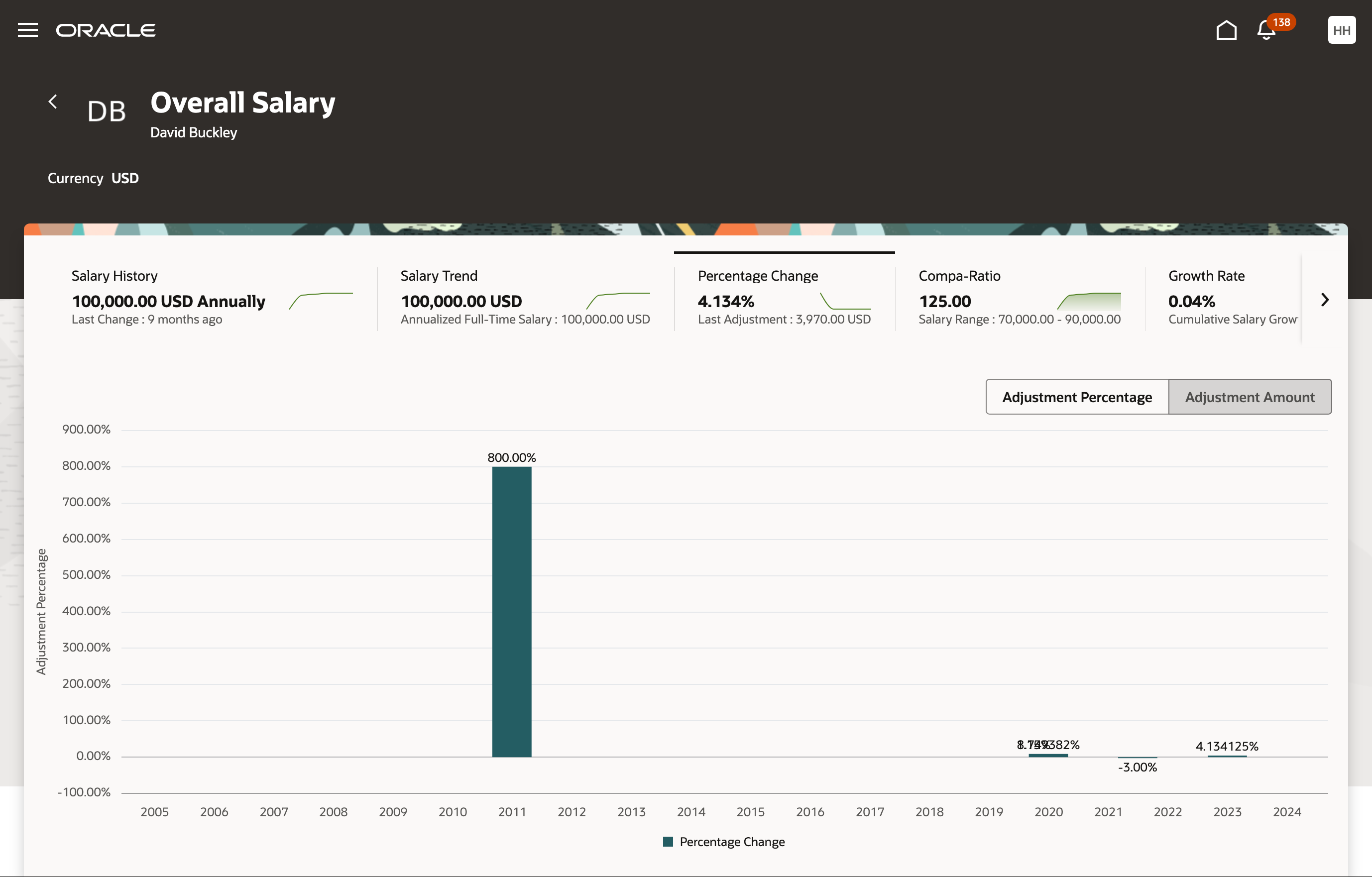

調整率と金額を切り替えることができる「変更率」タブ

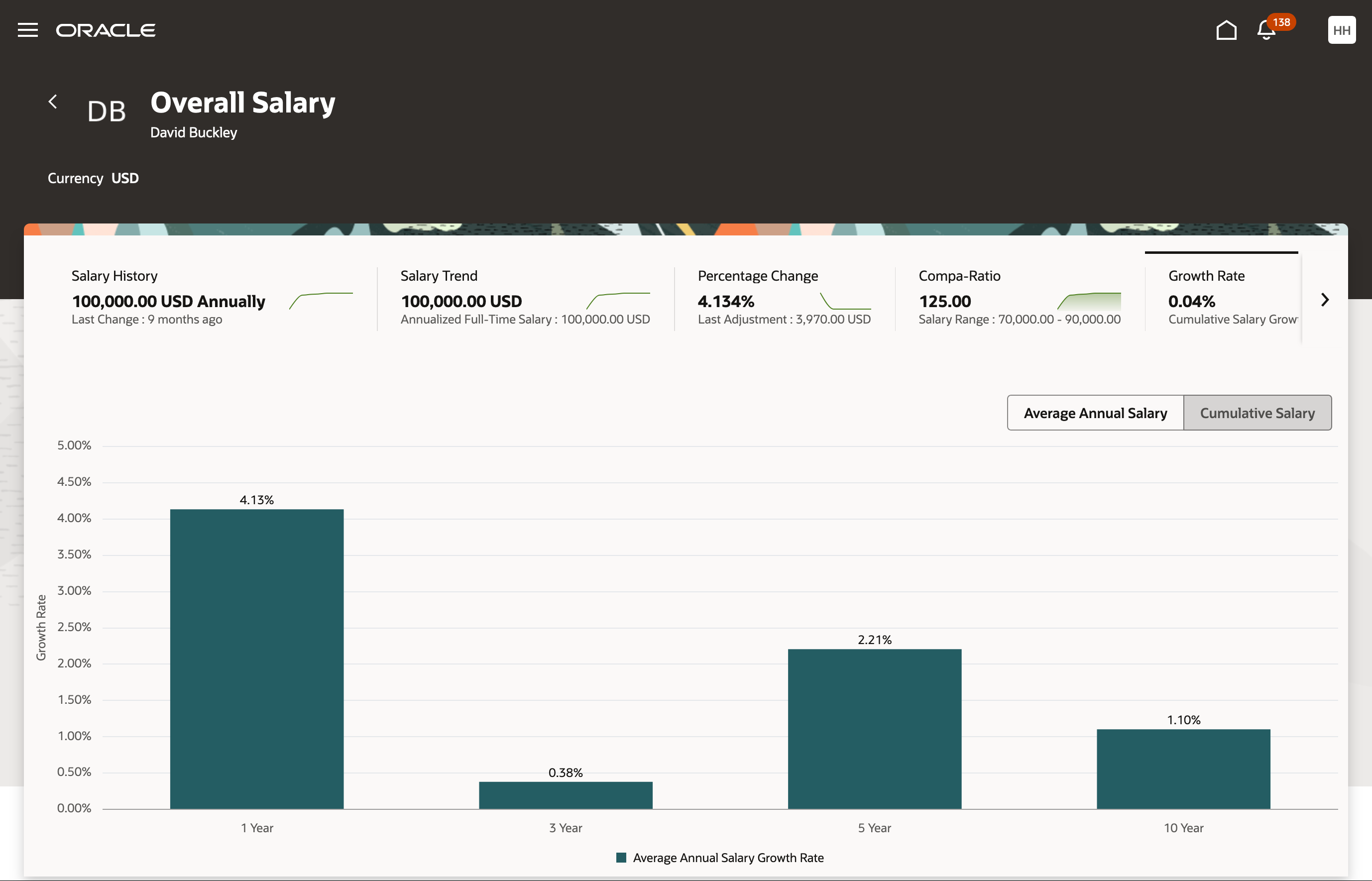

平均年俸と累計給与を切り替えることができる「増加率」タブ

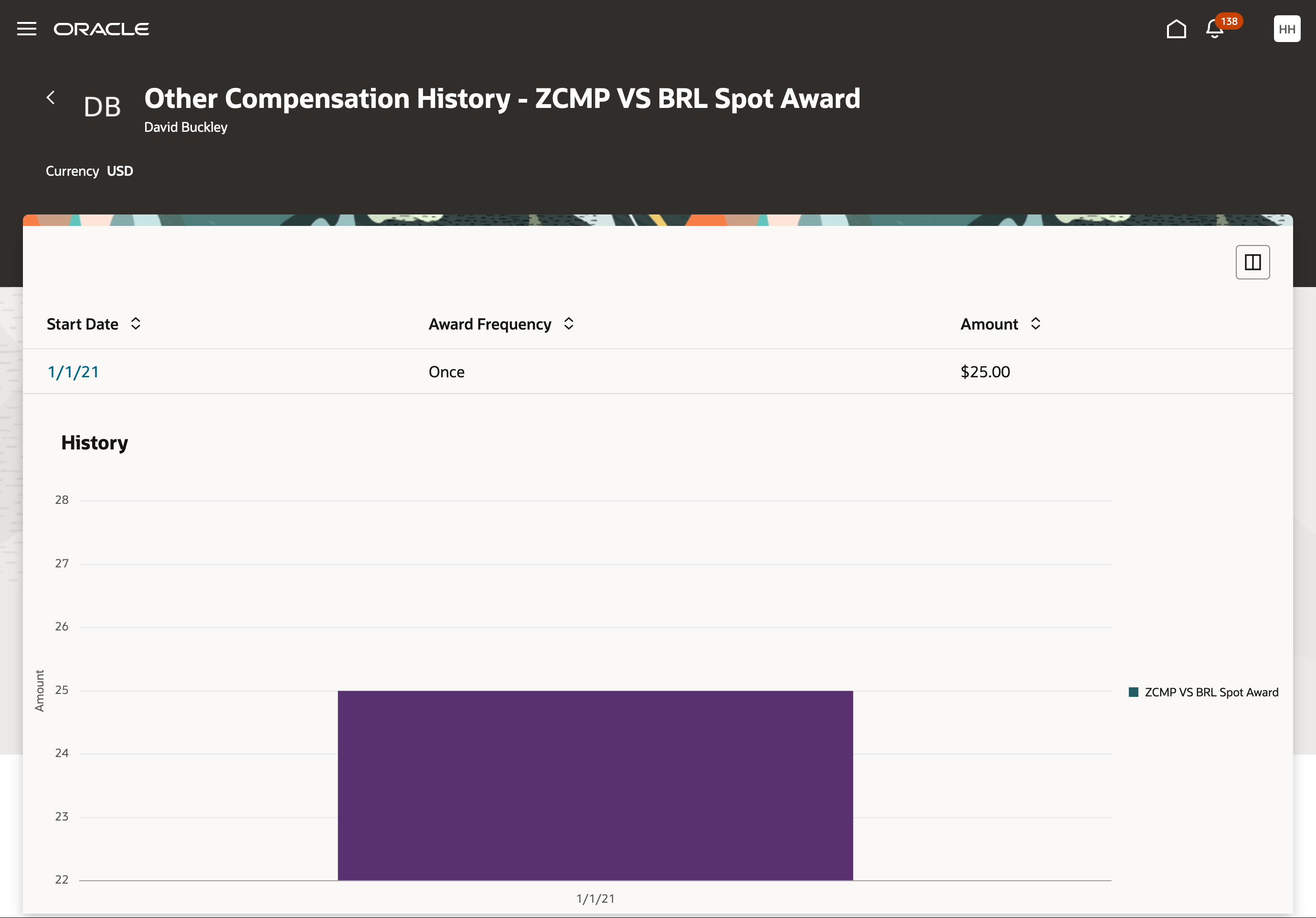

その他の報酬履歴ページ
その他の報酬履歴ページ

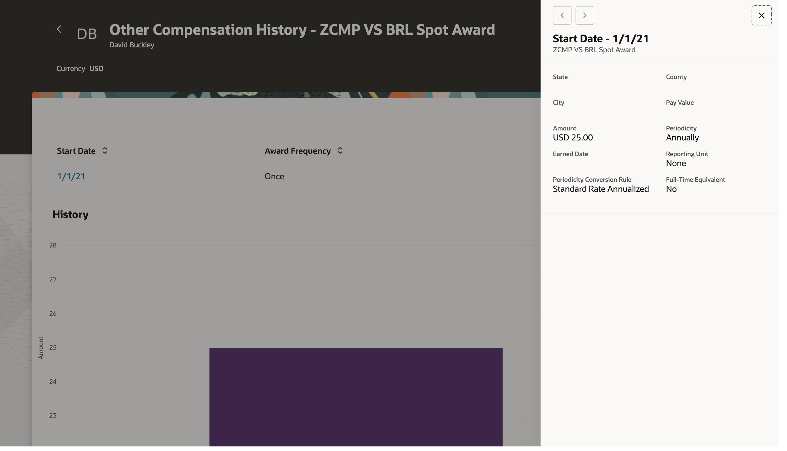

「1/1/21」の開始日リンクをクリックして開いたその他の報酬履歴ドロワー

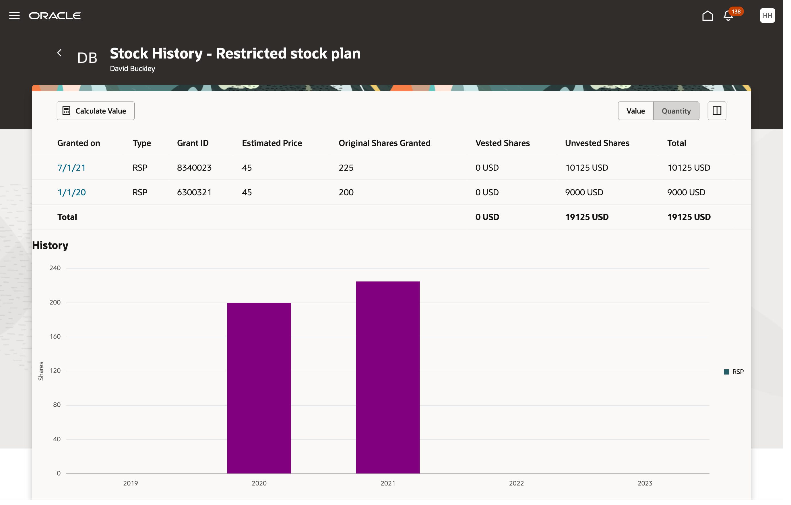

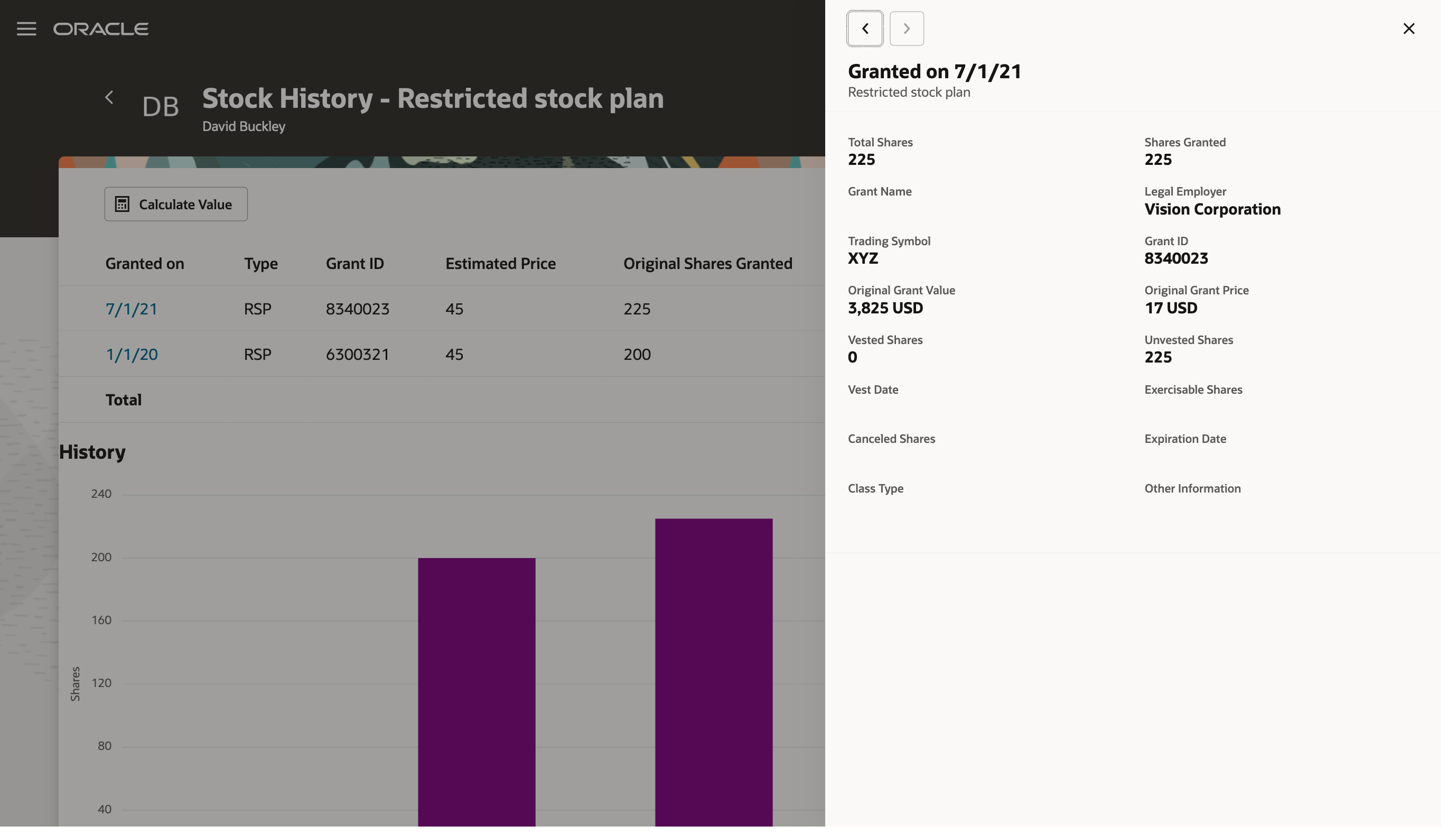

「株式履歴」ページ
「株式履歴」ページ
「7/1/21」の付与日リンクをクリックして開いた「株式履歴」ドロワー

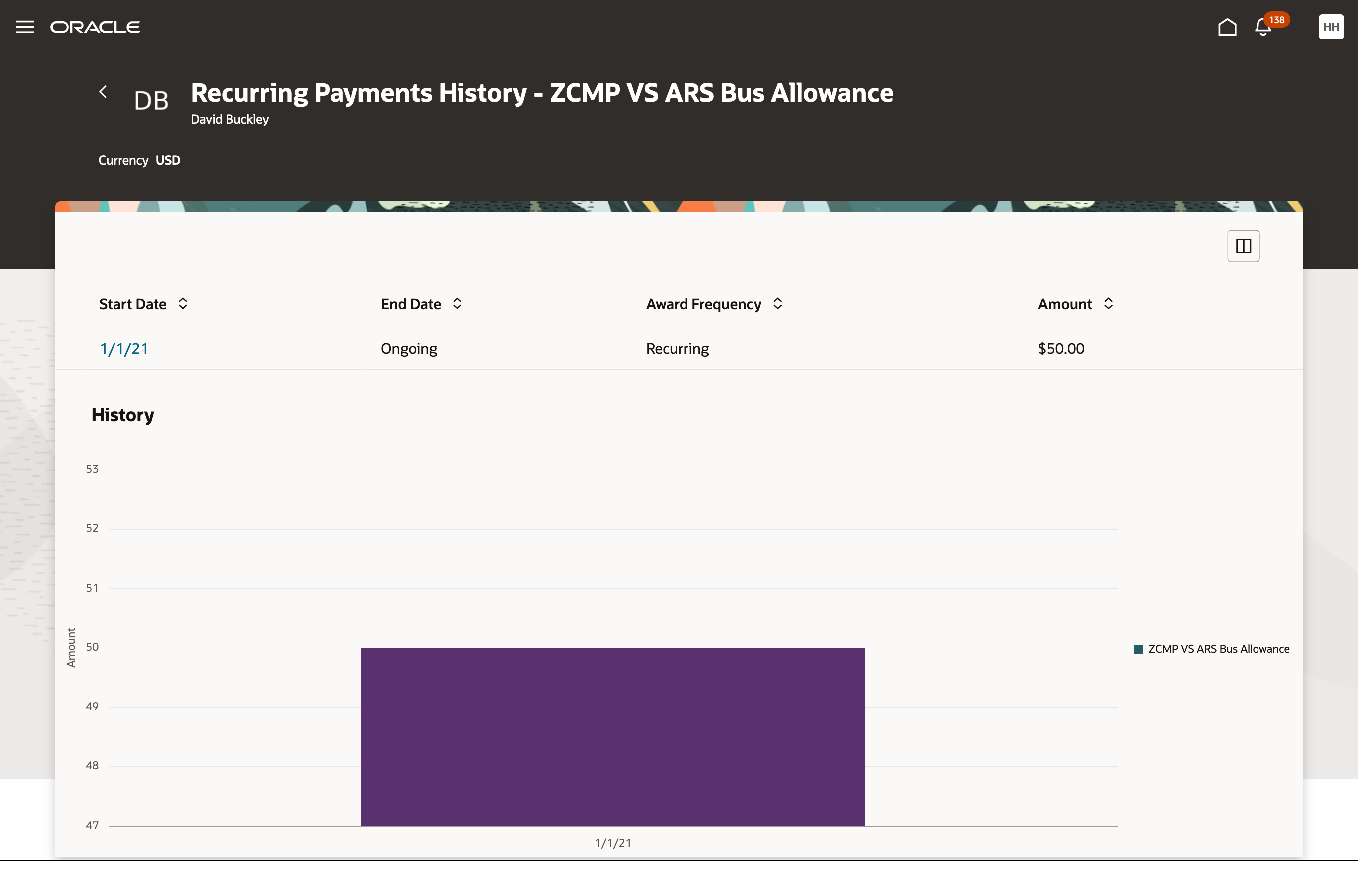

固定支払履歴ページ
固定支払履歴ページ

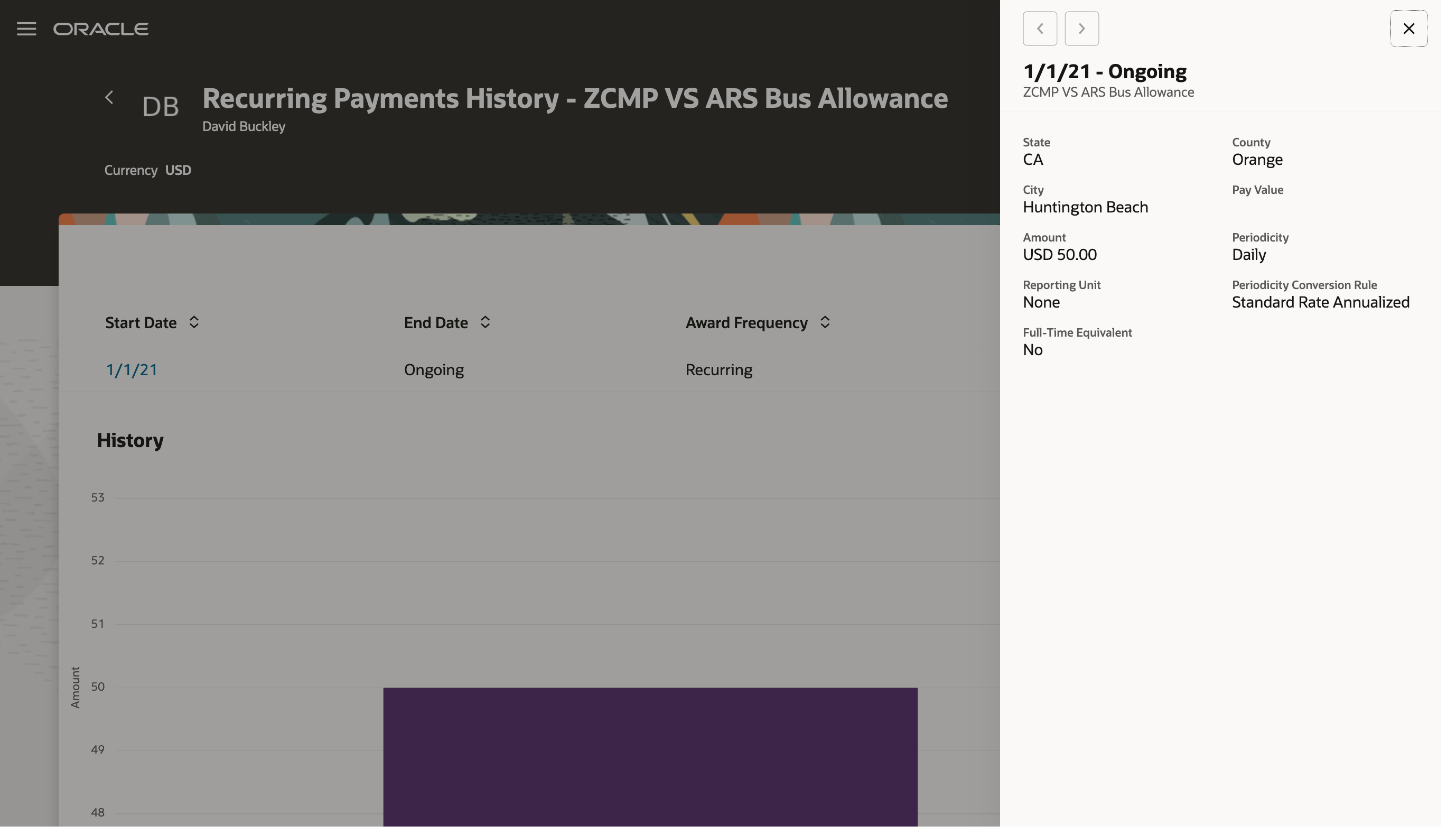

「1/1/21」の開始日リンクをクリックして開いた固定支払履歴ドロワー

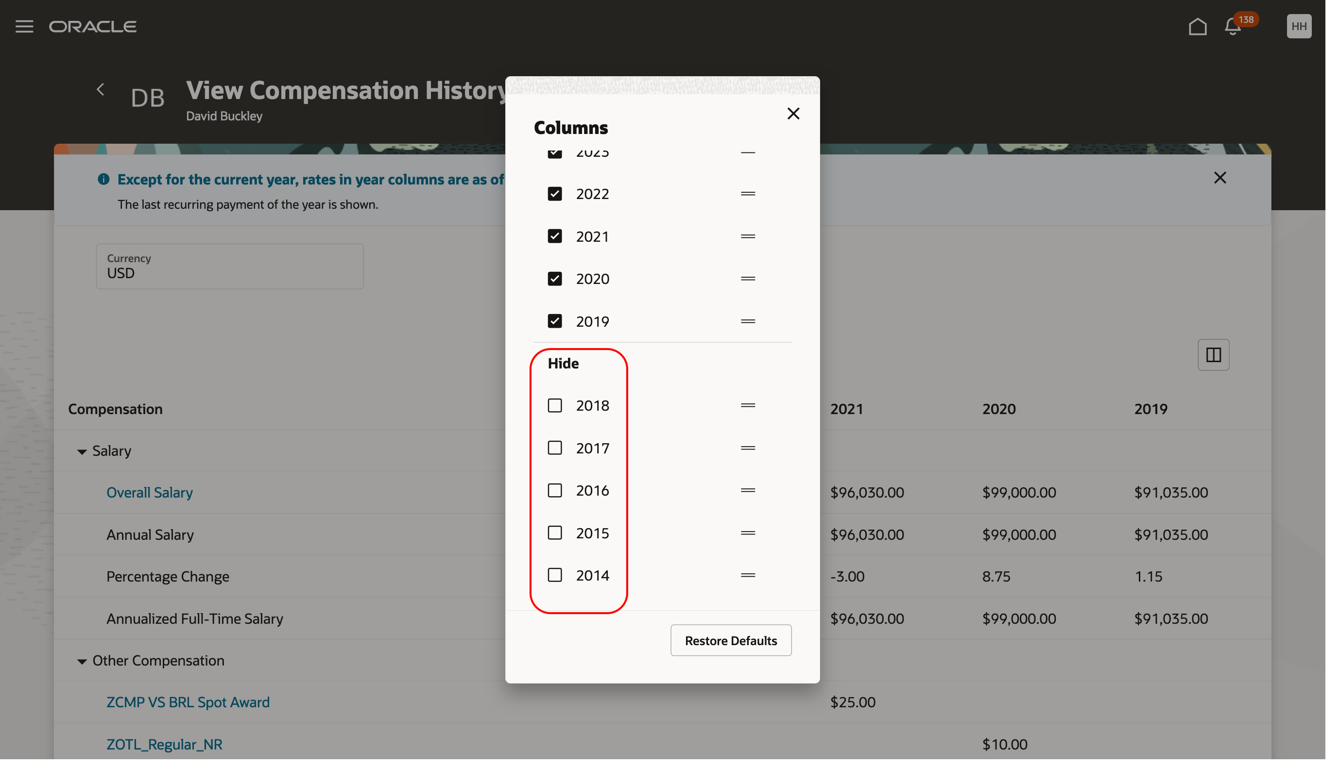

表示する履歴年数を選択できる「報酬履歴」ページの「列」ダイアログ・ボックス
7年間の列が表示された「報酬履歴の表示」ページ

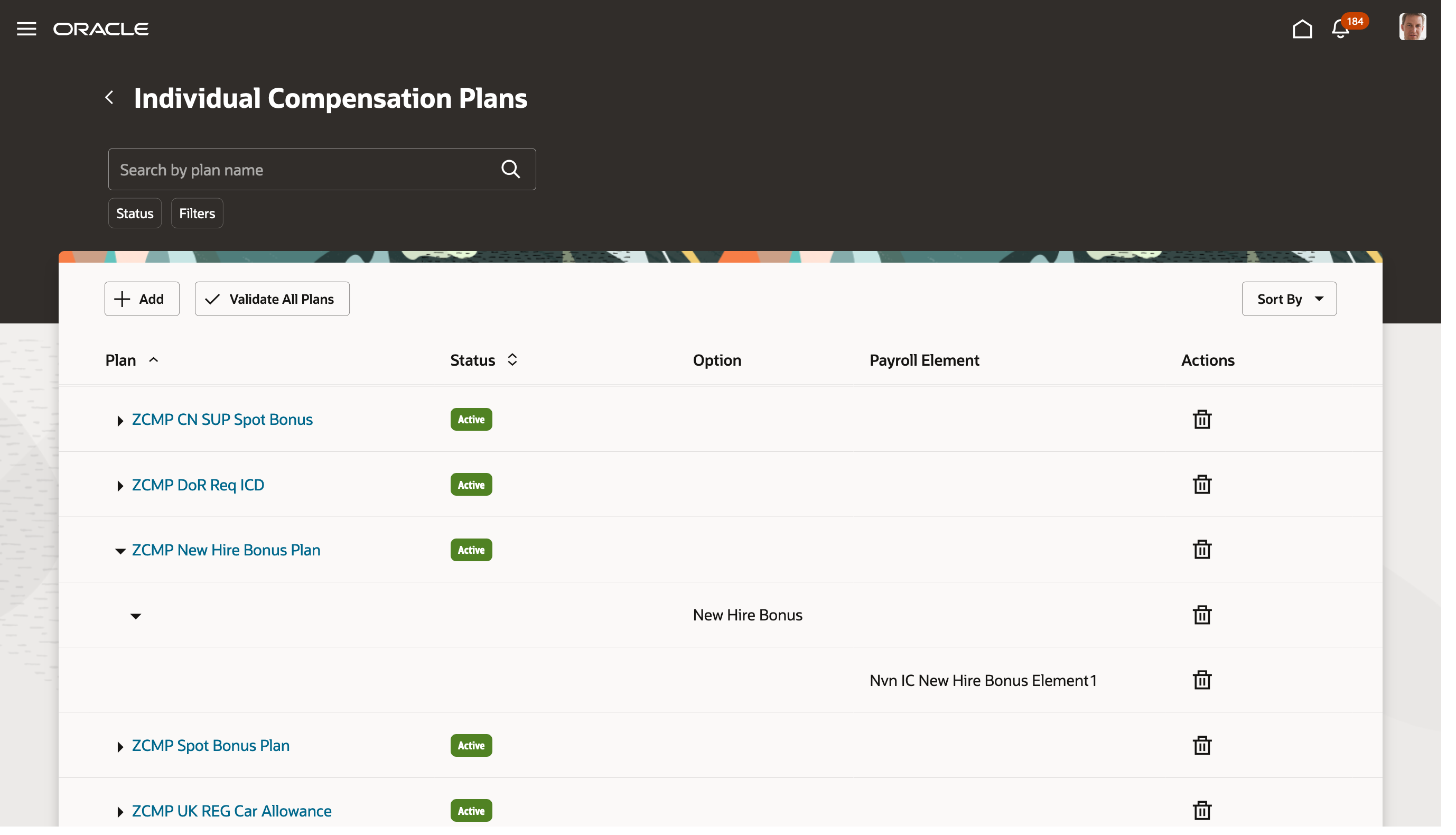

構成済プランが表示された「個別報酬プラン」ページ
構成済プランが表示されたRedwoodの「個別報酬プラン」ページ

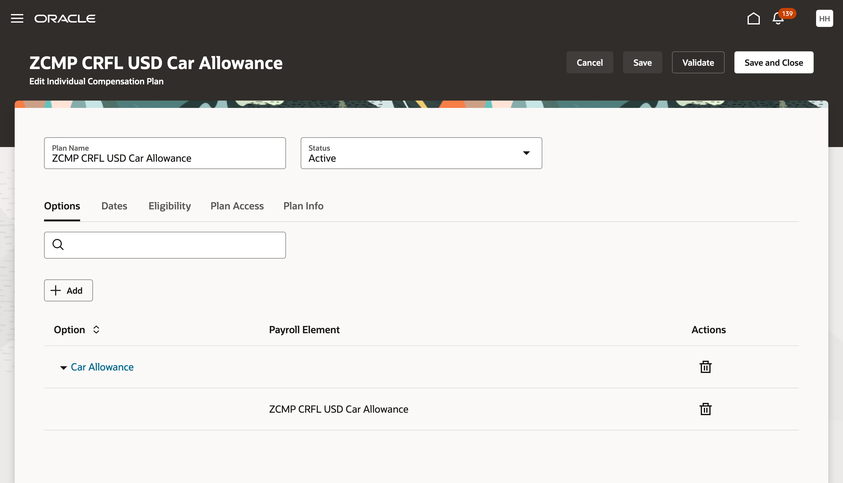

オプションとエレメントが表示された「オプション」タブ
オプションとエレメントが表示されたRedwoodの「オプション」タブ

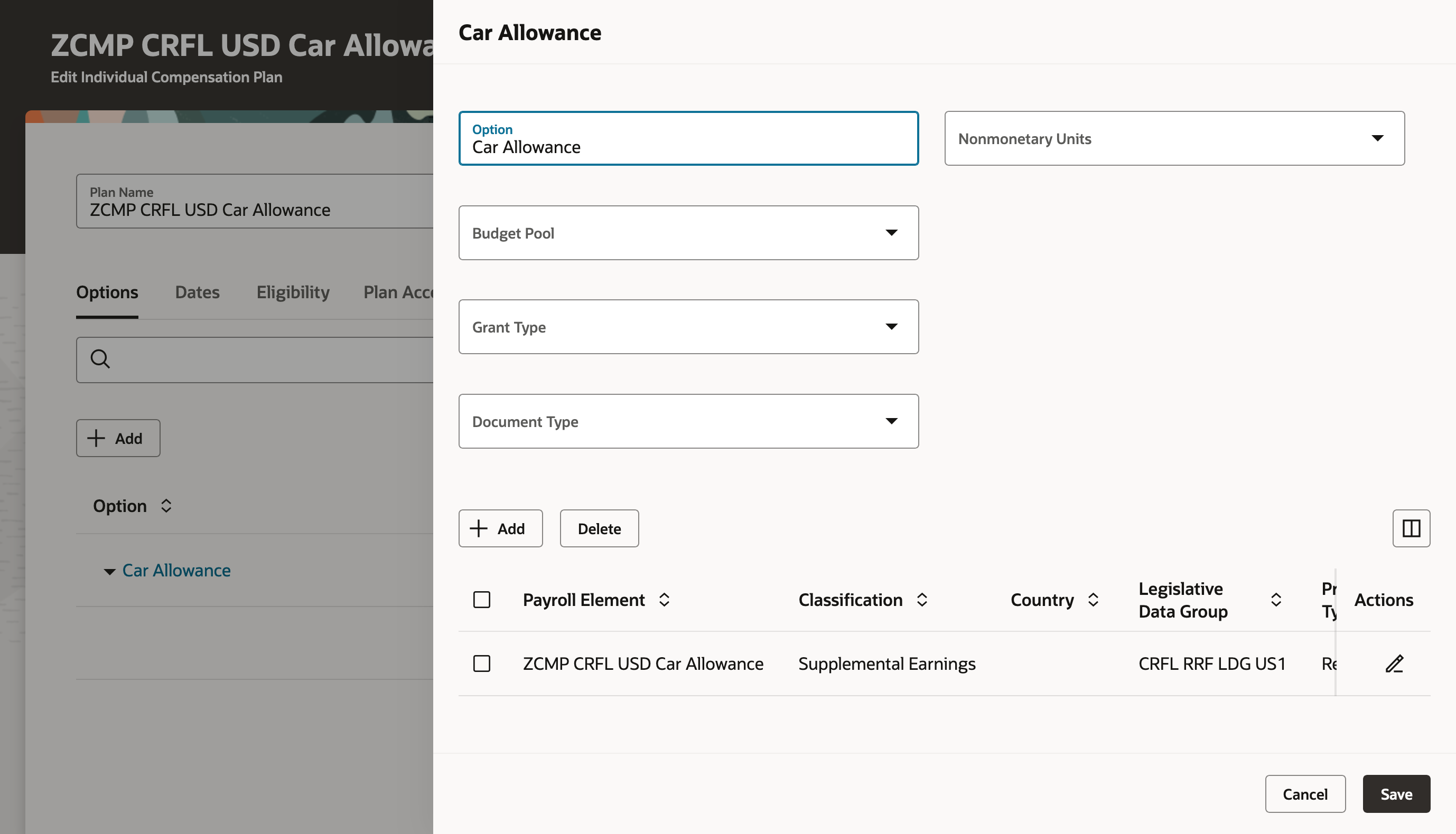

オプションとエレメントの詳細が表示されたドロワー
オプションとエレメントの詳細が表示されたRedwoodのドロワー

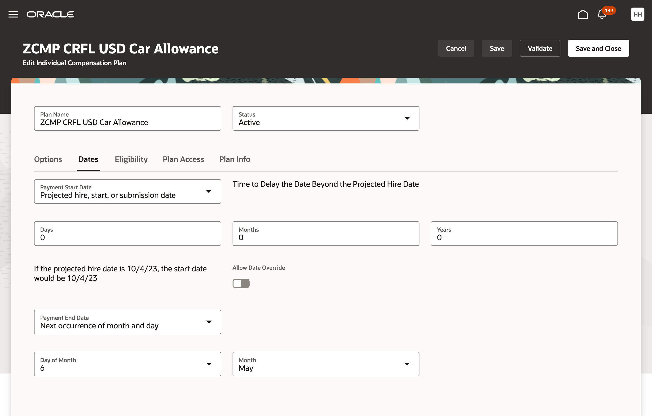

支払開始日および支払終了日が表示された「日付」タブ
支払開始日および支払終了日が表示されたRedwoodの「日付」タブ

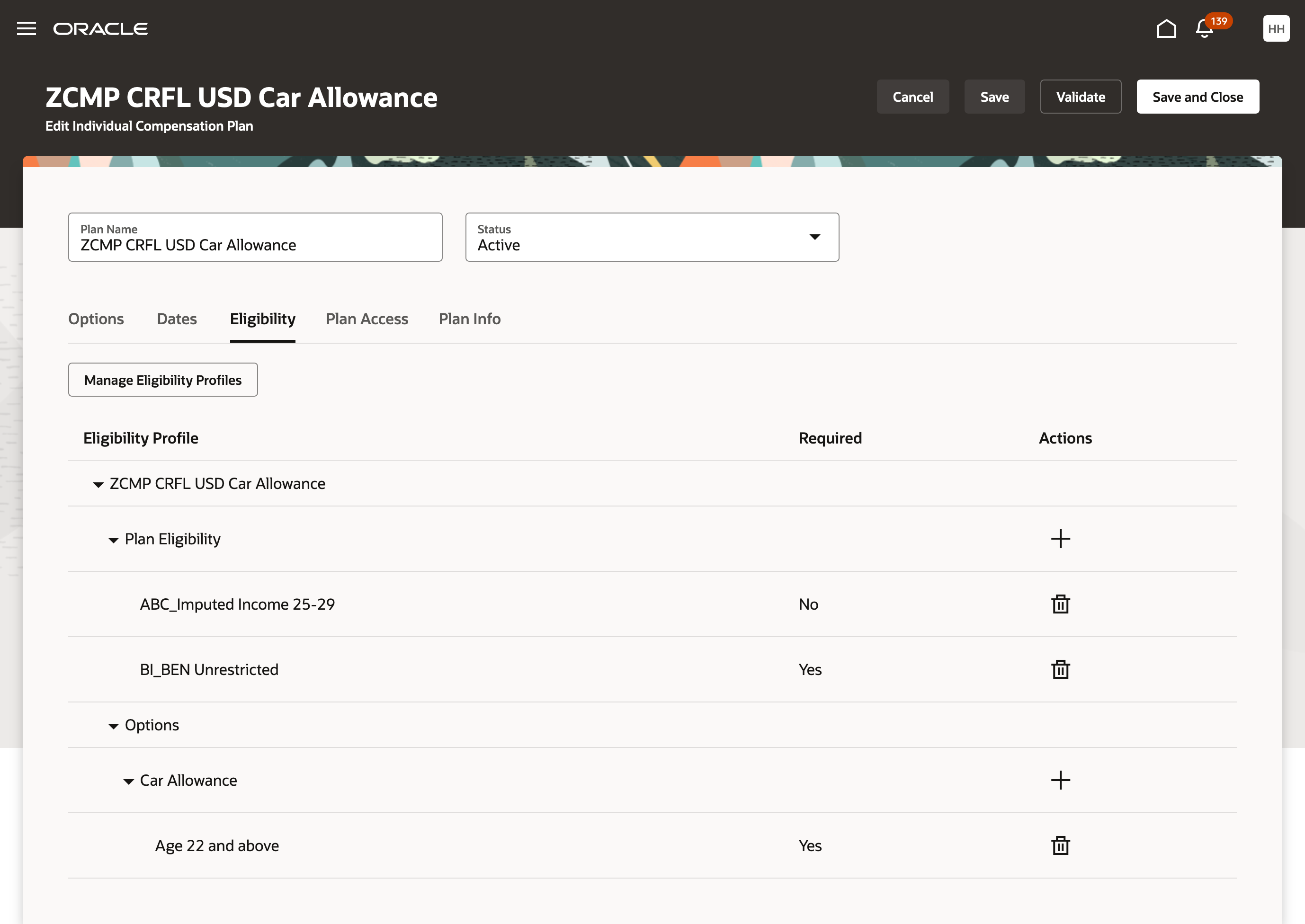

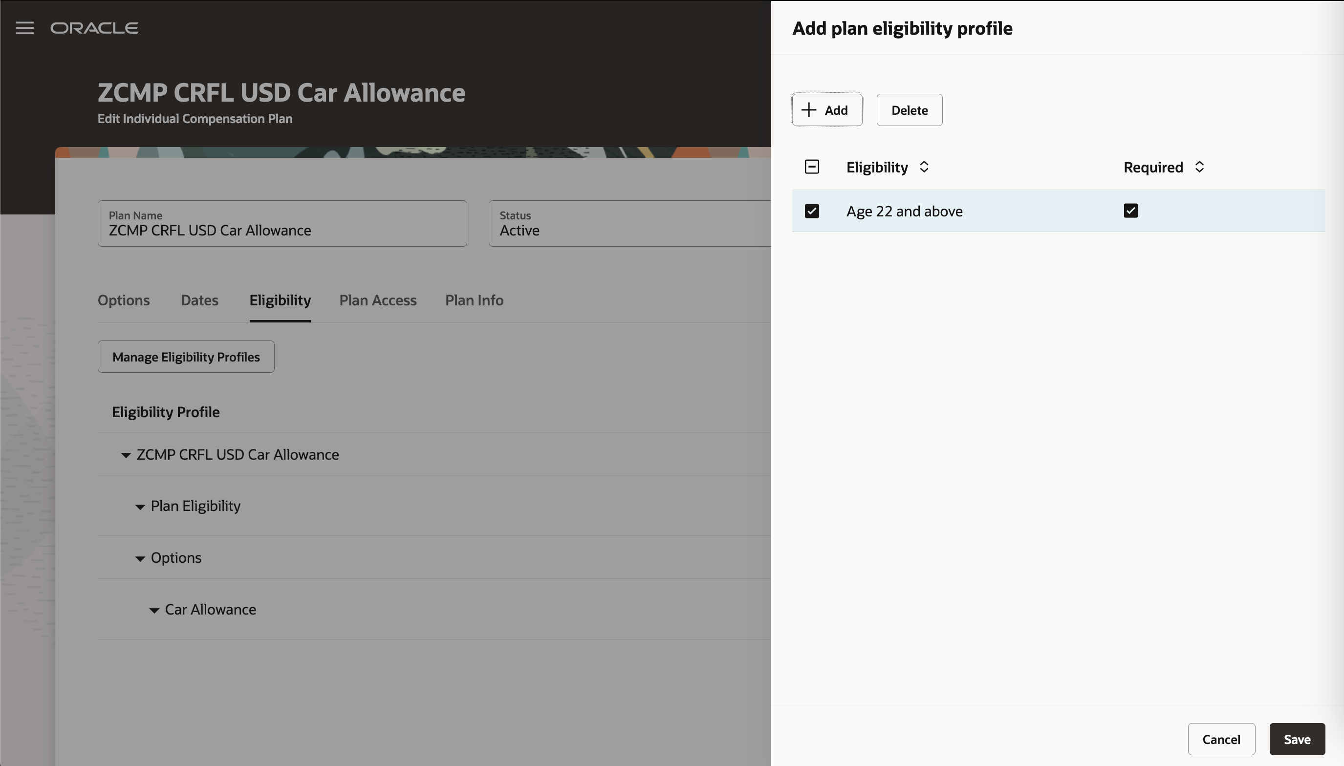

プラン・レベルおよびオプション・レベルの福利厚生適格プロファイルが表示された「適格」タブ
プラン・レベルおよびオプション・レベルの福利厚生適格プロファイルが表示されたRedwoodの「適格」タブ
適格プロファイルを追加できるドロワー
適格プロファイルを追加できるRedwoodのドロワー

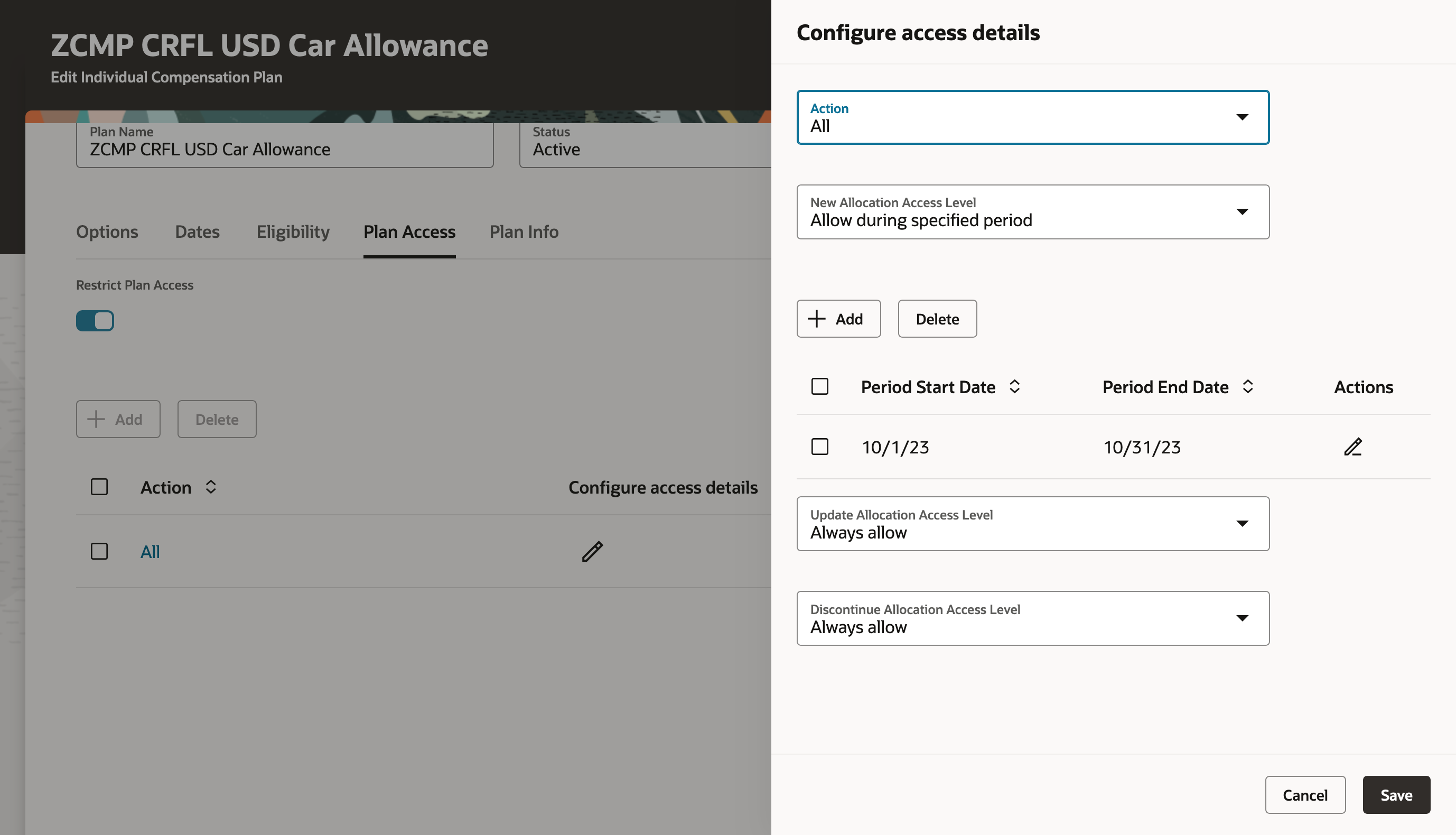

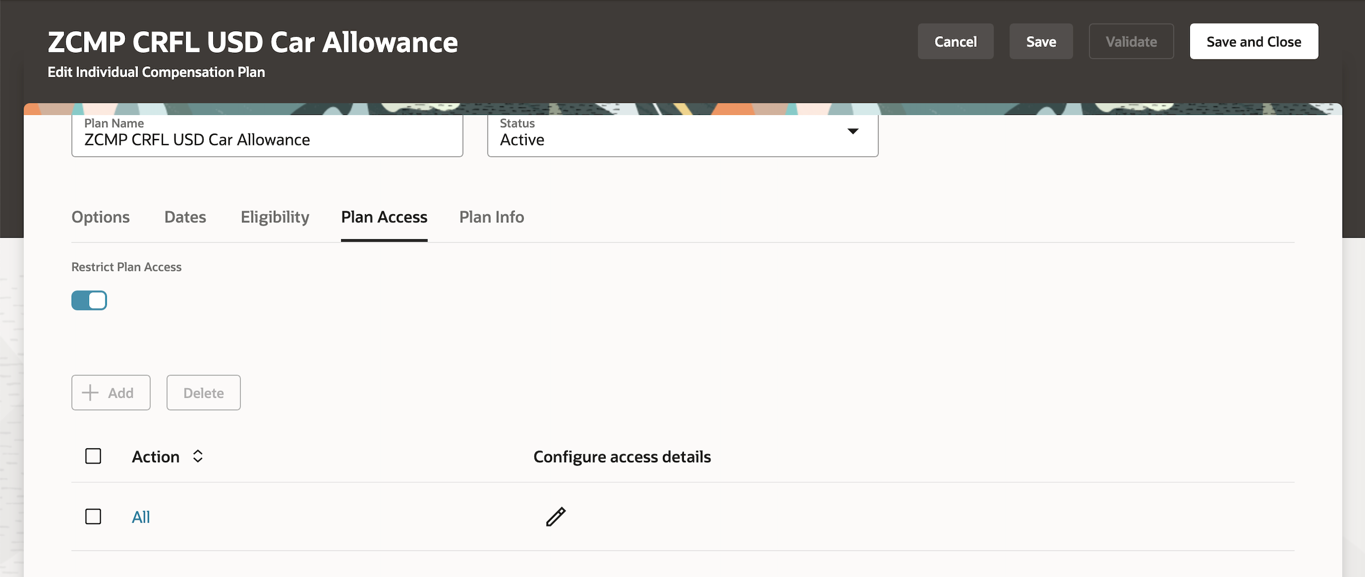

プラン・アクセス設定が表示された「プラン・アクセス」タブ
プラン・アクセス設定が表示されたRedwoodの「プラン・アクセス」タブ
処理の構成済アクセス詳細が表示されたドロワー
処理の構成済アクセス詳細が表示されたRedwoodのドロワー

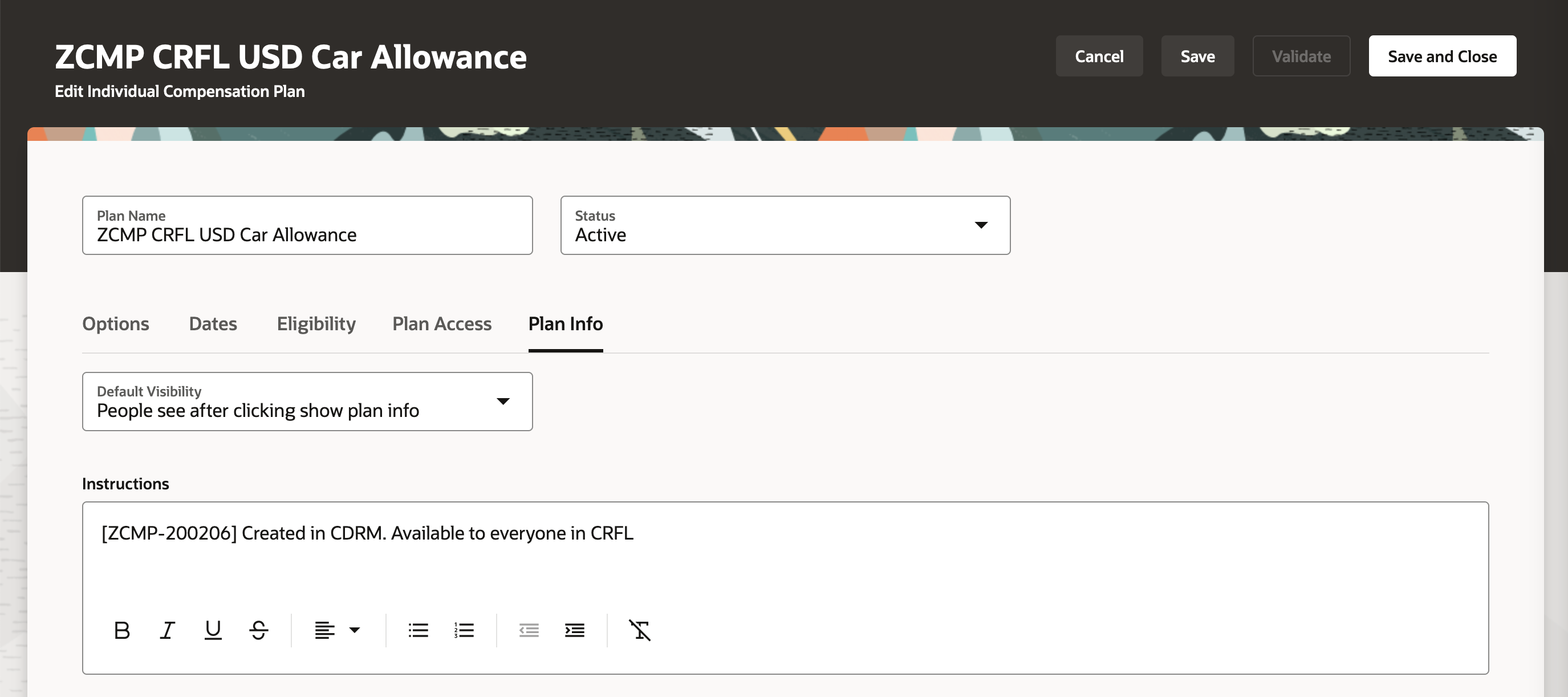

「プラン情報」タブ
Redwoodの「プラン情報」タブ

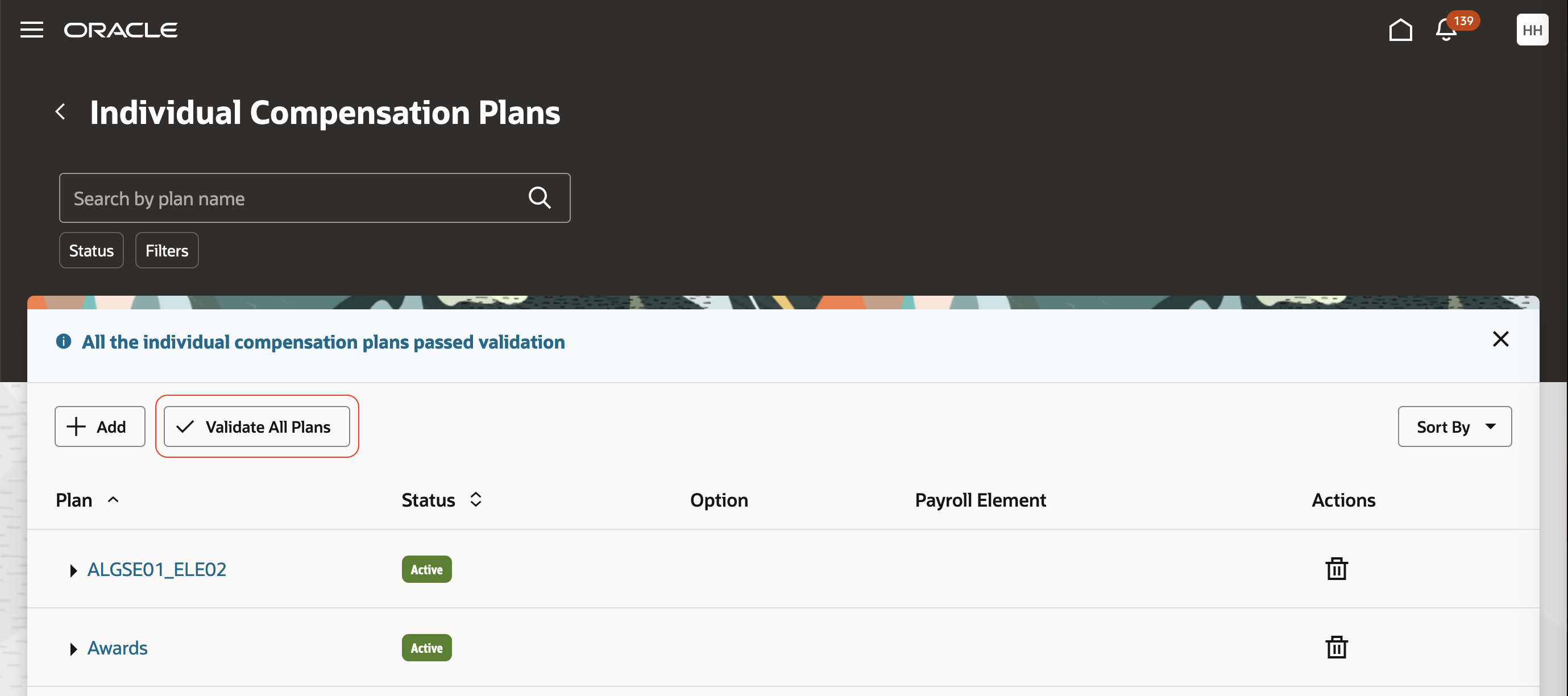

すべてのプランを検証できる「個別報酬プラン」ページ
すべてのプランを検証できるRedwoodの「個別報酬プラン」ページ

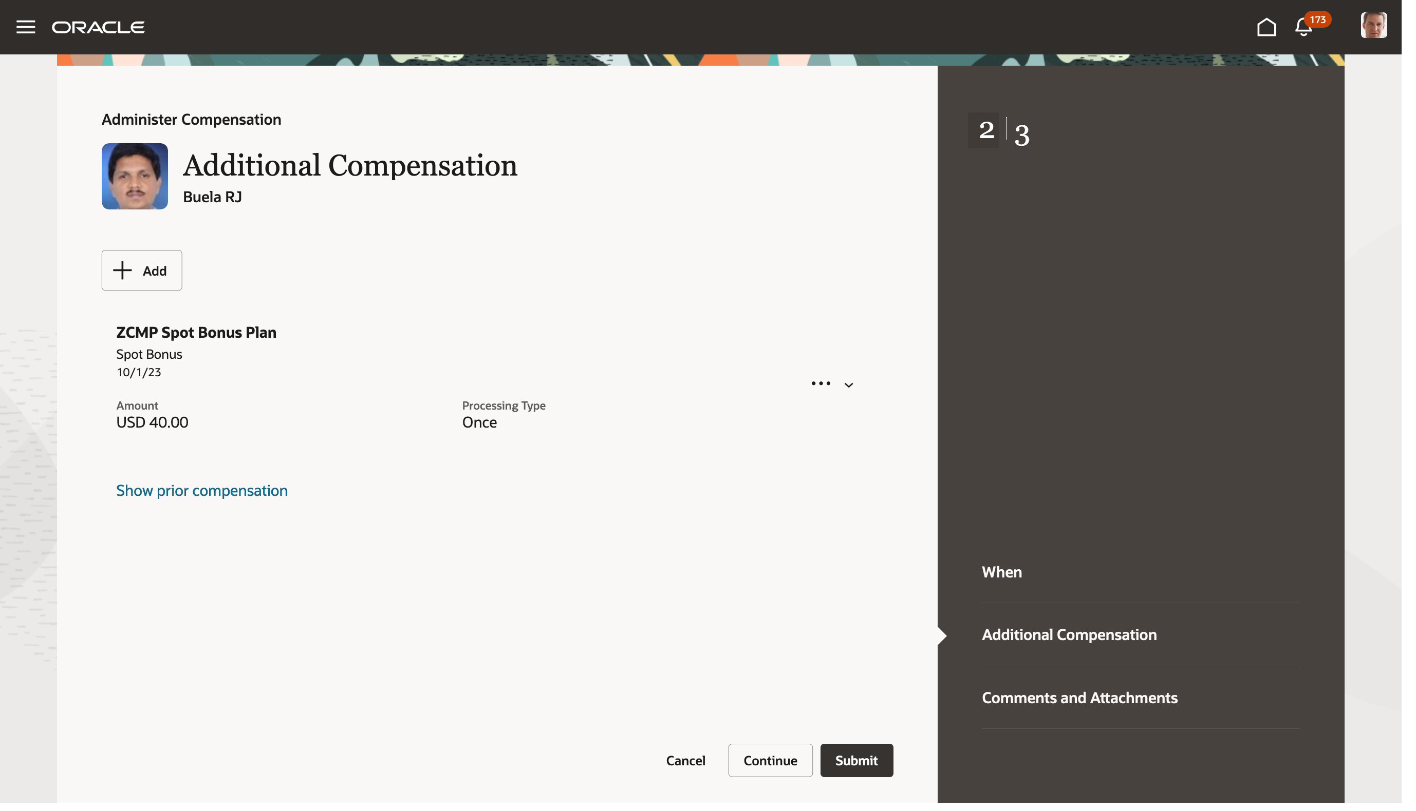

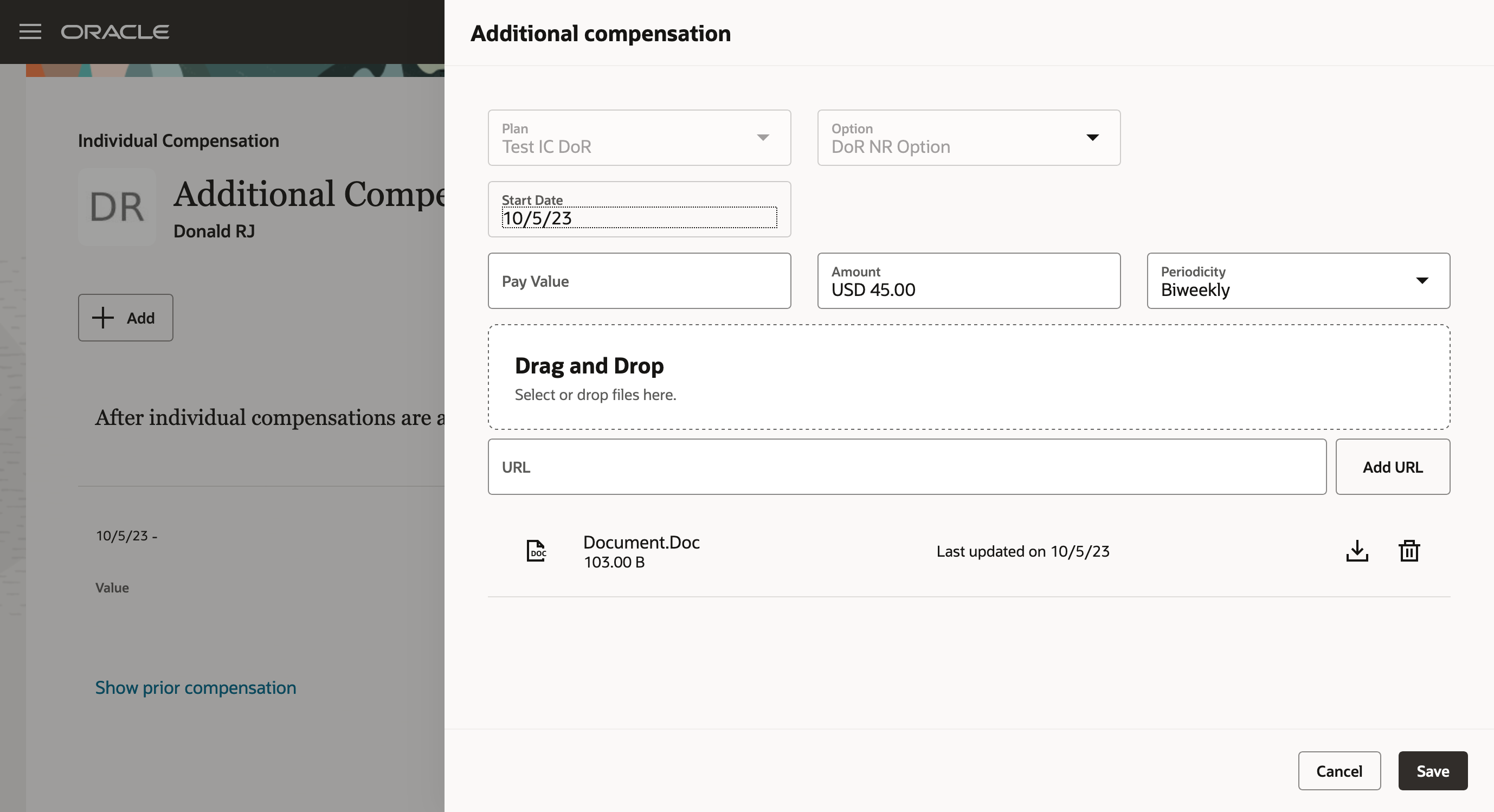

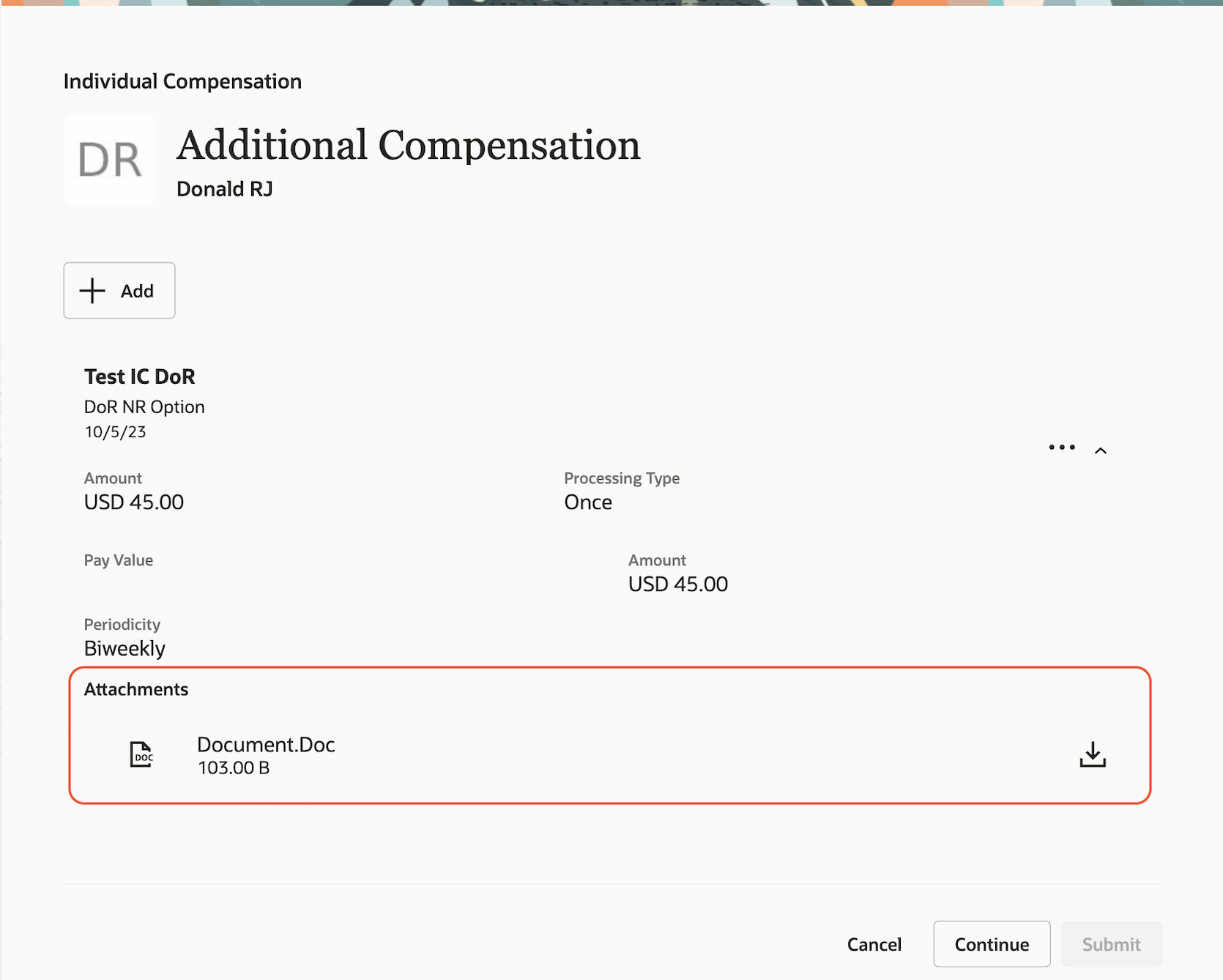

「個別報酬」ガイド・プロセスの「追加報酬」ドロワーへの添付の追加
表示可能な添付ファイルを含む「追加報酬」ページ
少なくとも1つの添付が必要なのに添付が追加されていない場合のエラーが表示された「追加報酬」ドロワー

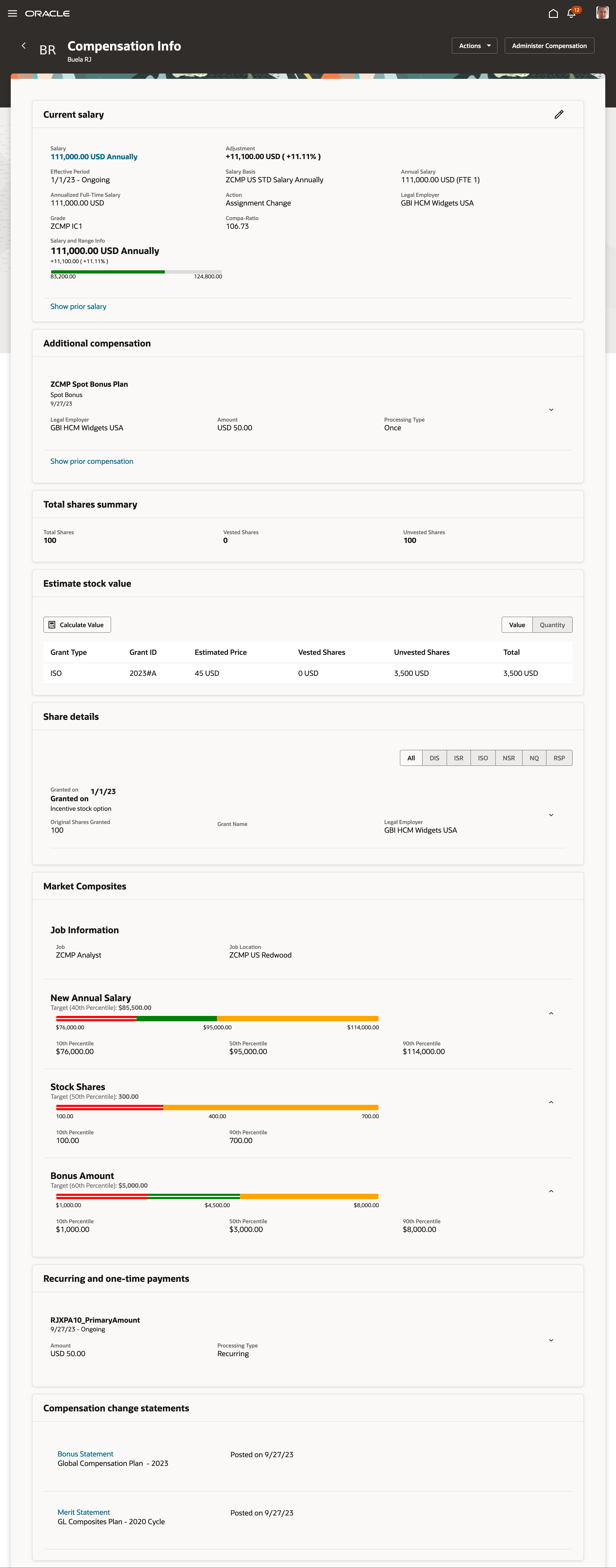

報酬情報のRedwoodエクスペリエンス
Redwoodエクスペリエンスを有効にしている場合は、Redwoodツールキットを使用して再作成された「報酬情報」ページをユーザーが使用できるようになりました。

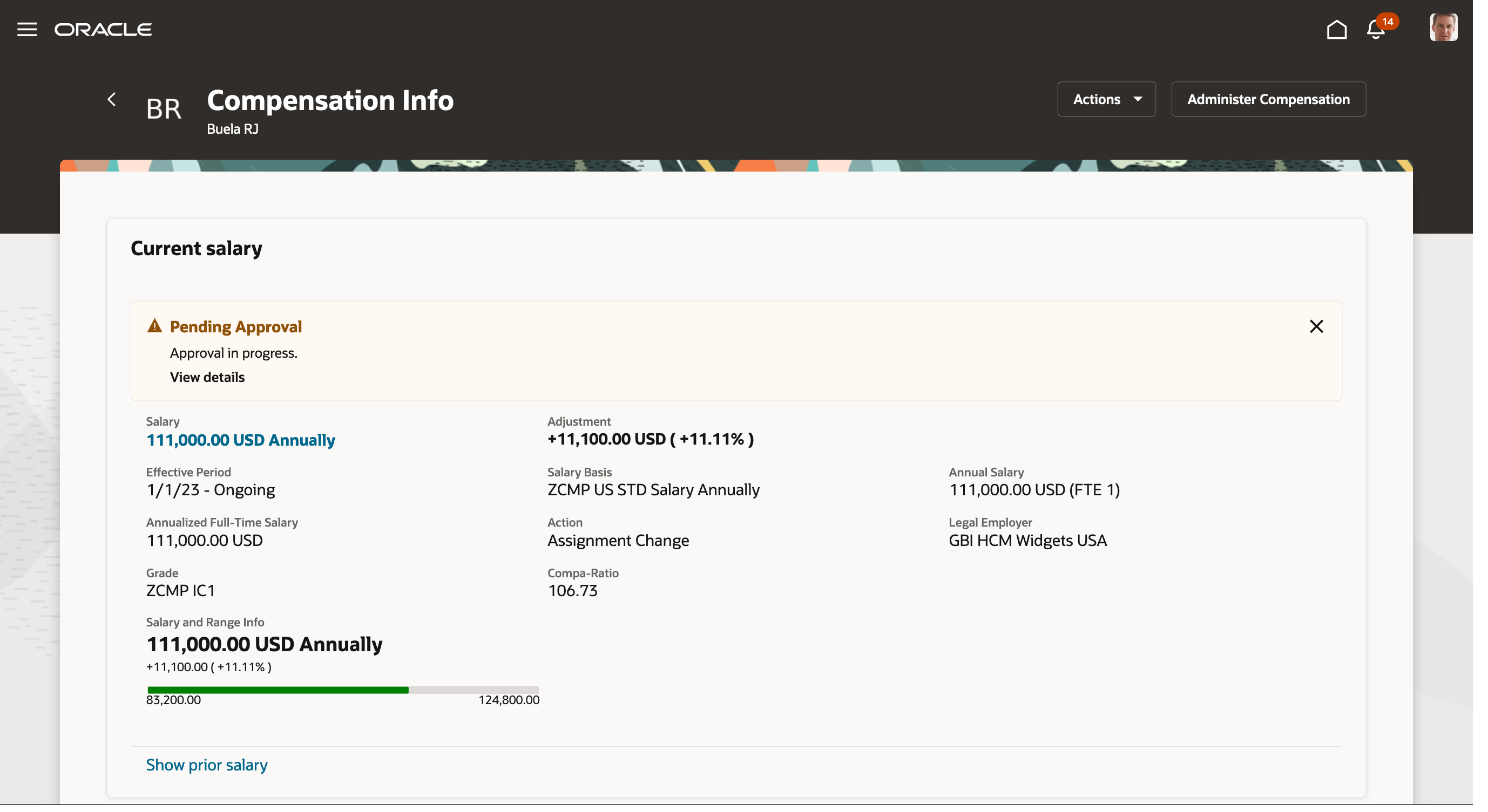

すべてのセクションを含むRedwoodの「報酬情報」ページ

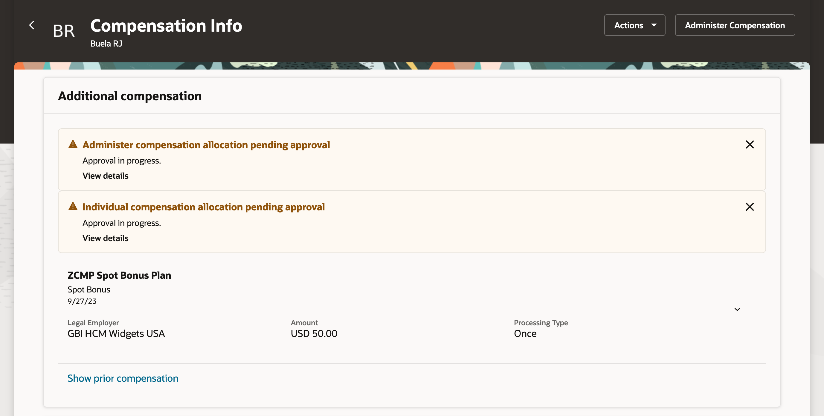

送信が承認待ちの場合の給与セクション
送信が承認待ちの場合の「個別報酬」の「報酬の設定管理」

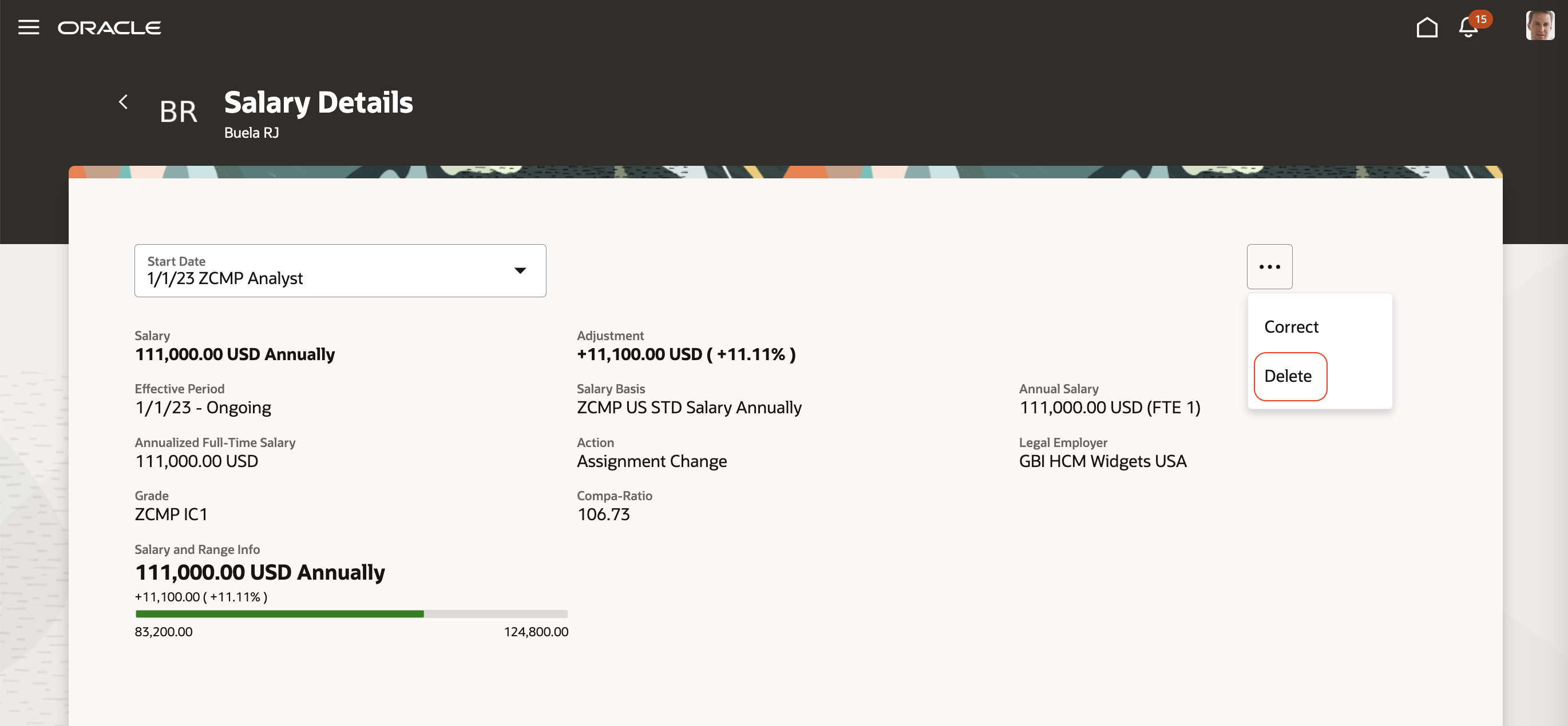

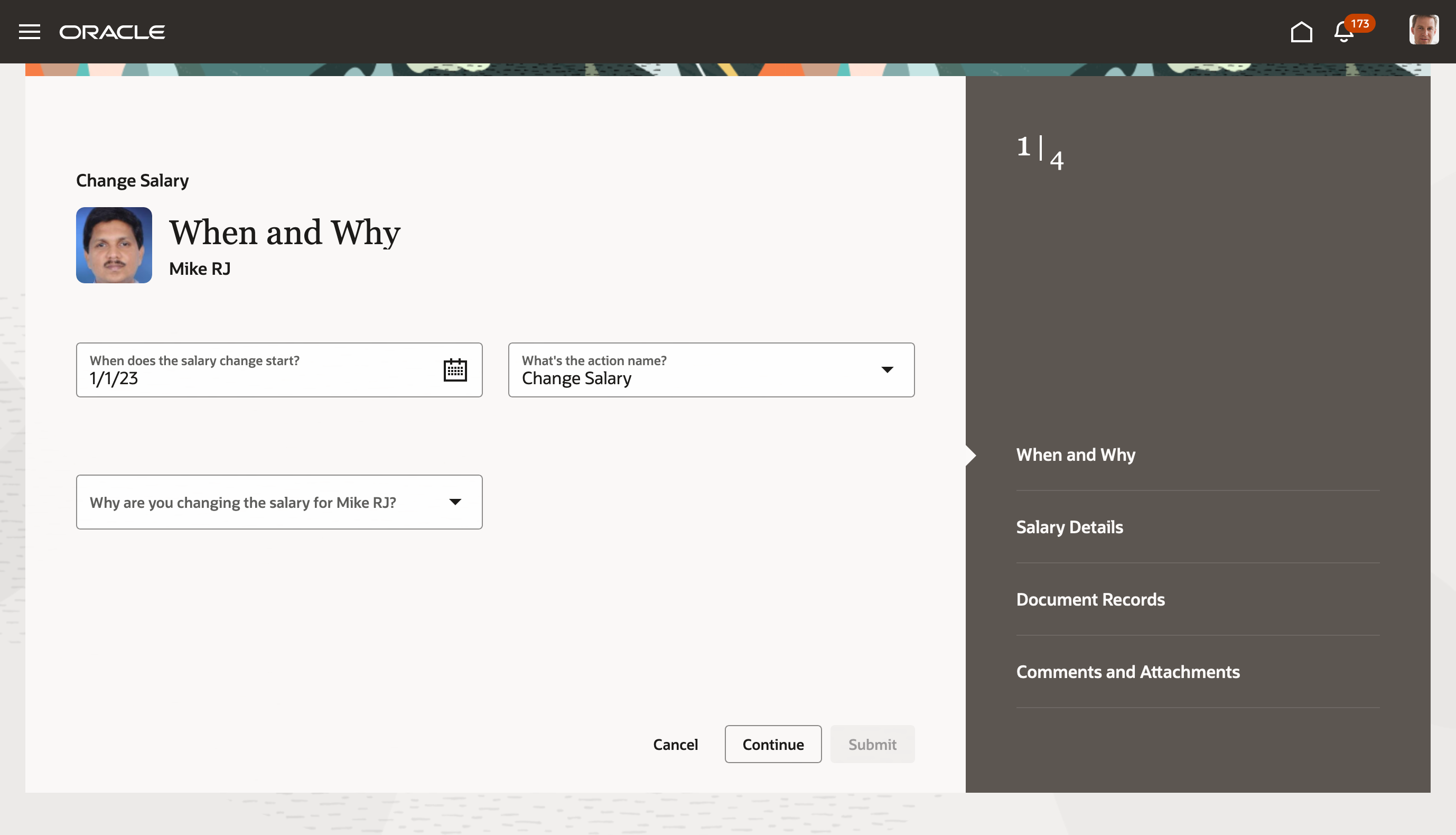

  • 「編集」をクリックすると、「給与の変更」ガイド・プロセスが開始され、給与を編集できますが、給与開始日は編集できません。
  • 給与詳細ページから給与を削除できます。

ORA_CMP_CORRECT_WORKER_SALARY
就業者給与の訂正
HR担当者が報酬情報で「編集」ボタンを使用して給与を訂正できるようにします。
ORA_CMP_DELETE_WORKER_LATEST_SALARY
就業者の最新給与の削除
報酬情報の「給与詳細」ページの「削除」ボタンを使用して、HR担当者が最新の給与を削除できるようになります。

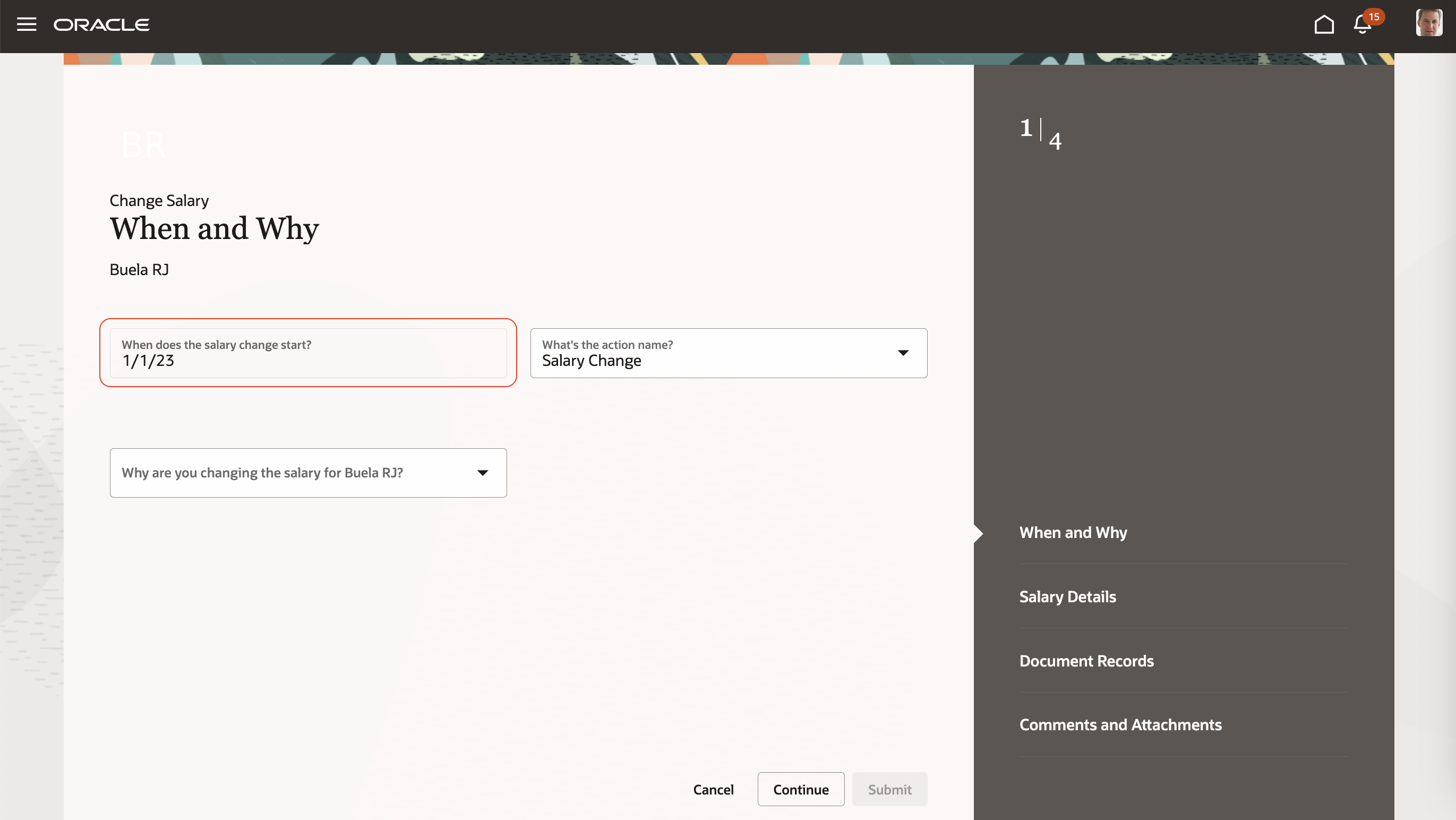

HR担当者の給与変更のRedwoodエクスペリエンス
Redwoodエクスペリエンスを有効にしている場合は、Redwoodツールキットを使用して再作成された「給与の変更」ページをHR担当者と報酬マネージャが使用できるようになりました。以前は、ライン・マネージャのみがこのRedwoodページを使用できました。
HR担当者用のRedwoodの「給与の変更」ページ
Redwoodの「給与の変更」ガイド・プロセスの「給与詳細」ページ
有効化のステップ
Redwoodページを有効にするには、次の両方のプロファイル・オプションを有効にする必要があります。
プロファイル・オプション・コード
プロファイル・オプションの説明
デフォルト値
ORA_HCM_VBCS_PWA_ENABLED
VBCSプログレッシブWebアプリケーション・ユーザー・インタフェースの有効化
いいえ
プロファイル・オプション・コード
プロファイル・オプションの説明
デフォルト値
ORA_CMP_SALARY_REDWOOD_ENABLED
Redwood給与ページ使用可能
いいえ
非Redwoodページに戻すには、このプロファイル・オプションのサイト・レベルのプロファイル値を「いいえ」に設定します。
このプロファイル・オプションを構成するには、「設定および保守」作業領域で次のステップを実行します。
  1. 「管理者プロファイル値の管理」タスクを検索してクリックします。
  2. プロファイル・オプションを検索して選択します。
  3. 「レベル」を「サイト」に設定します。
  4. 「プロファイル値」フィールドで値を選択します。
ヒントと考慮事項
  • Redwood「給与の変更」ページで日付と処理を入力または選択する必要があります。これらはデフォルト設定されません。
