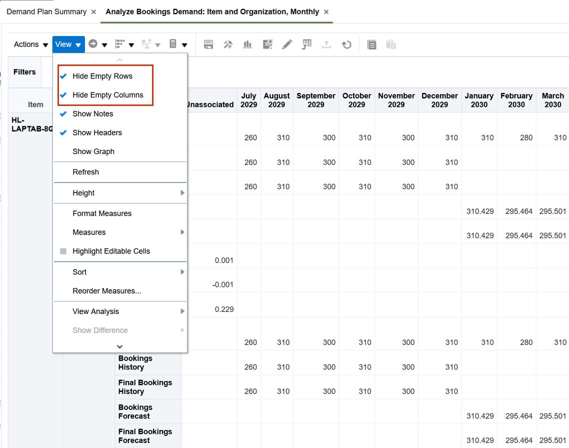

プランニング表の「空の行の非表示」と「空の列の非表示」
有意義なデータが含まれている行または列のみを表示することで、意思決定をすばやく効率的に下すことができます。この更新では、プランニング表のゼロまたはnullのみの行または列を非表示にできます。
「表示」メニューの「空の行の非表示」および「空の列の非表示」オプション
有意義なデータの表示密度を上げることで、プランナの生産性を向上させます。
デモを見る。
有効化のステップ
この機能を有効にするために必要な手順はありません。
ヒントと考慮事項
  • 「空の行の非表示」または「空の列の非表示」が有効の場合、Microsoft Excelからインポートは無効になります。
  • 「空の行の非表示」および「空の列の非表示」オプションは公開またはRESTでは考慮されません。
  • 「空の行の非表示」および「空の列の非表示」の設定は、表レイアウトの一部として保存されます。
  • 「空の行の非表示」または「空の列の非表示」オプションのいずれかが有効になっている場合、値なしの編集可能メジャーは非表示になります。値を手動で入力するには、まずこれらのオプションの選択を解除する必要があります。
  • 値が0または1のみであるインジケータ・メジャーは、すべての値が0で「空の行の非表示」または「空の列の非表示」オプションのいずれかが有効になっていると非表示になります。

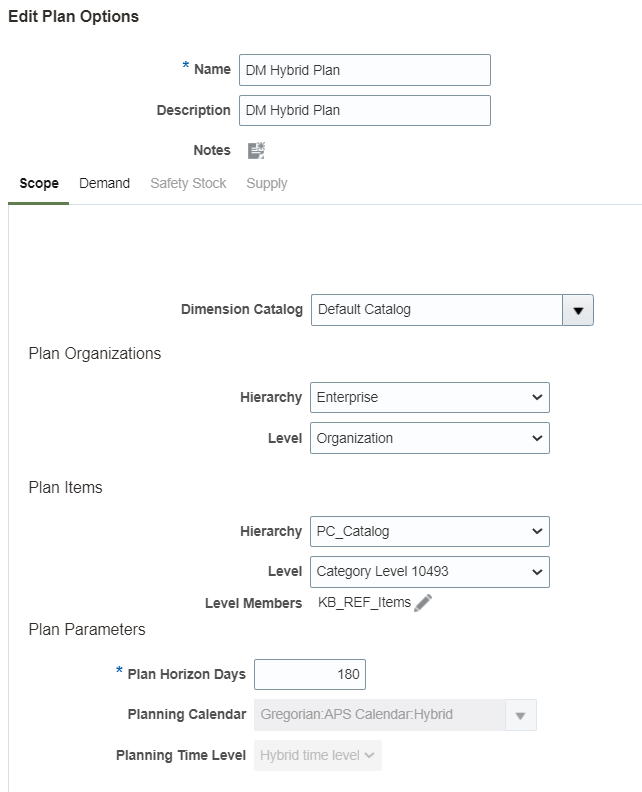

集計タイム・レベルによるプラン内カレンダの連結
週次予測を、月集計や詳細な時間レベルが複数の親にまたがる同様の時間集計に集計することが必要になる場合があります。これまでカレンダ月への集計は不可能でした。カレンダ週が週次プランの2つの月にまたがることがあるためです。これを行うには日レベルでプランを作成する必要がありました。通常これはパフォーマンスに悪影響を及ぼします。製造カレンダ、グレゴリオ暦および会計カレンダの連結が可能になり、プランを日レベルで明示的にモデリングしなくても、プランの予測が自動的に配分されるようになります。
製造カレンダ、グレゴリオ暦および会計カレンダを連結することで、パフォーマンスに影響を及ぼすことなく、週単位からカレンダ月といった集計が可能になります。
デモを見る。
有効化のステップ
この新機能を使用するには、次のステップを実行します。
  1. 「ハイブリッド時間階層の作成」プロセスを実行します。
  2. ディメンション・カタログを設定します。
  3. ハイブリッド・プランニング・タイム・レベルで新しい需要プランを定義します。
各ステップの詳細:
  • ステップ1: 「ハイブリッド時間階層の作成」スケジュール済プロセスを実行し、選択したカレンダからハイブリッド時間ディメンション階層を作成します。サプライ・チェーン・プランニングでは、各カレンダに対応する時間ディメンション階層があります。「ハイブリッド時間階層の作成」プロセスでは、ハイブリッド・タイム・レベルという名前の新しい共通の最下位集計タイム・レベルを通じて、選択した各カレンダに追加の時間階層が作成されます。カレンダの選択時に実施される検証:
    • 最低2つのカレンダを選択する必要があり、選択できるカレンダは最大3つです。
    • 選択するカレンダの1つは製造タイプである必要があります。
    • カレンダ・タイプ(グレゴリオ暦、製造、会計)ごとに1つのカレンダのみ選択できます。
「ハイブリッド時間階層の作成」プロセスのパラメータを定義するときのカレンダ選択フィールド
  • ステップ2: ディメンション・カタログにハイブリッド時間ディメンション階層を追加します。「ハイブリッド時間階層の作成」プロセスの実行後、ESSプロセス・ログ・ファイルを参照します。ログ・ファイルには、ハイブリッド時間ディメンション階層の名前が表示されます。
「ハイブリッド時間階層の作成」プロセスのESSログ・ファイルに表示されているハイブリッド時間階層の名前
  • ステップ3: 次の定義で新しい需要プランを定義します。
    • ディメンション・カタログ: ハイブリッド時間ディメンション階層を含むディメンション・カタログを選択します。
    • プランニング・カレンダ: 製造カレンダ、グレゴリオ暦または会計カレンダのハイブリッド時間ディメンション階層を選択します
    • プランニング・タイム・レベル: ハイブリッド・タイム・レベル
「プラン・オプション」、「スコープ」タブ上の「ディメンション」、「プランニング・カレンダ」および「プランニング・タイム・レベル」オプション
ヒントと考慮事項
  • 通常「ハイブリッド時間階層の作成」プロセスは初期設定として1回のみ実行しますが、次の例外があります。「ハイブリッド時間階層の作成」プロセスで選択したカレンダの開始日または終了日(あるいはその両方)の定義がプロセスの初期実行後に変更された場合、次を実行する必要があります。
    1. 「ハイブリッド時間階層の作成」プロセスを再実行し、ハイブリッド時間階層の定義を更新します。
    2. ハイブリッド・タイム・レベルを使用して需要プランを再実行します。
  • ハイブリッド時間ディメンション階層は選択したカレンダ間で重複する期間に対してのみ作成されます。たとえば、2015年から2025年まで定義されている製造カレンダと、2005年から2035年まで定義されているグレゴリオ暦を選択した場合、2015年から2025年についてのみハイブリッド時間階層が作成されます。「ハイブリッド時間階層の作成」プロセスのESSログ・ファイルに、ハイブリッド時間ディメンション階層の開始日と終了日が表示されます。
  • 需要プランのプランニング・カレンダ・オプションで選択したハイブリッド時間階層によって、予測タイム・レベル・オプションに使用できる時間レベルが決まります。たとえば、需要エンジンを使用して週レベルで予測する場合は、製造カレンダに対応するハイブリッド時間階層をプランニング・カレンダとして選択する必要があります。同様に、需要エンジンを使用して会計月レベルで予測する場合は、会計カレンダに対応するハイブリッド時間階層を選択する必要があります。
  • ハイブリッド・タイム・レベルの需要プランは、「供給タイプ」および「需要および供給タイプ」プラン・タイプの需要スケジュールのみプランとして選択できます。

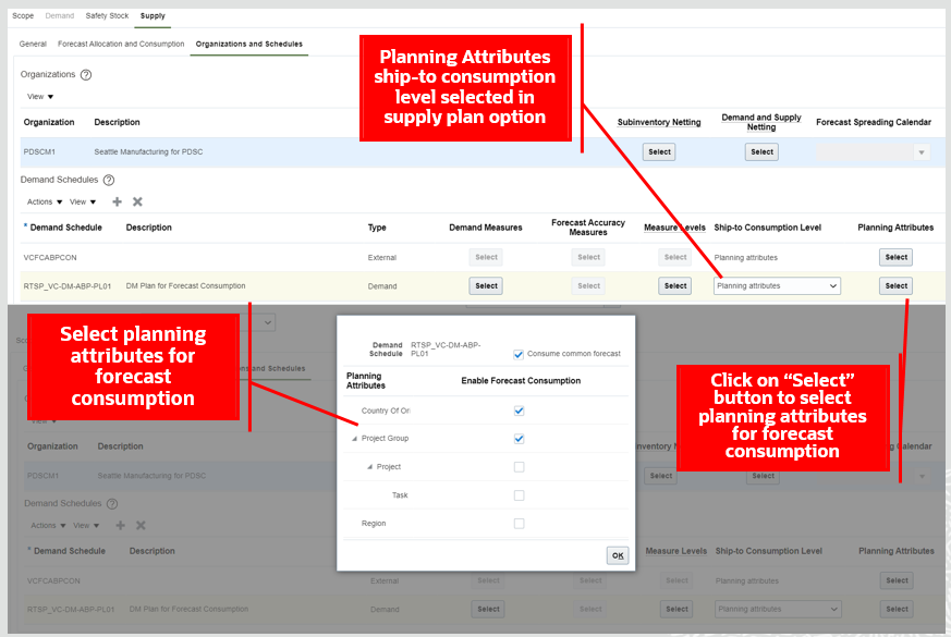

予測消込で属性(プロジェクトおよびタスクを含む)を考慮
この更新により、構成済の属性(プロジェクトおよびタスクを含む)別にストライピングされた需要について需要管理で予測を管理し、この予測を需要スケジュールとして使用できるようになりました。また、構成済属性を使用しない供給プランでしか使用できなかった予測消込の機能をすべて使用できるようになりました。また、どの販売オーダーで予測が消し込まれたかを分析するために、自社用に特別に構成した属性を含めることもできます。
この例は、プランニング属性(プロジェクトおよびタスクを含む)が需要プランのピボット表で構成されている予測メジャーを、プランニング属性メジャーのコンテキストで需要プランを作成することで管理する方法を示しています。
プラン・オプションの構成方法の例です。「出荷先消込レベル」で「プランニング属性」を選択します。供給プランの予測消込に使用するプランニング属性のすべてまたはサブセットを、プラン・オプションの「供給」タブの「組織およびスケジュール」サブタブで選択します。
この例は、「供給および需要」ビューで、予測消込の詳細を予測のプランニング属性レベルで表示する方法を示しています。プランニング属性のある予測を選択して「予測消費」ユーザー・インタフェースにドリルすると、供給プラン出力に予測消込の詳細がプランニング属性レベルで表示されます。
供給プランニング・プロセスを駆動する需要が、販売オーダーで予測を消し込むためのルールを考慮するようになります。
デモを見る。
有効化のステップ
この機能を有効にするには、オプト・インUIを使用します。手順は、この文書の「新機能のオプションの取込み」の項を参照してください。
オファリング: サプライ・チェーン・プランニング
この機能をオプト・インして使用する場合は、属性ベース・プランニングまたはプロジェクト固有の供給の計画という名前の機能をオプト・インする必要があります。属性ベース・プランニングまたはプロジェクト固有の供給の計画機能をオプト・インすると、ここで説明されている機能も有効になります。属性ベース・プランニングまたはプロジェクト固有の供給の計画機能を以前からオプト・インしている場合は、この機能が自動的に有効になります。
属性ベース・プランニング機能をオプト・インするには、次の手順を実行します。
  • 「オファリング」作業領域で、「サプライ・チェーン・プランニング」オファリングを選択します。「オプト・イン機能」をクリックします。
  • オプト・イン: サプライ・チェーン・プランニング・ページで、「サプライ・チェーン・プランニング」オファリングの「機能」アイコンをクリックします。
  • 属性ベース・プランニング機能を有効にします。
プロジェクト固有の供給の計画機能をオプト・インするには、次の手順を実行します。
  • 企業でOracle Supply Chain Execution Cloudを使用していない場合:
    •  「プロジェクト駆動のサプライ・チェーン」機能を有効にし、「プロジェクト固有の供給の計画」機能を有効にします。
  • 企業でOracle Supply Chain Execution Cloudを使用しており、「プロジェクト駆動のサプライ・チェーン」機能をすでにオプトインしている場合:
    • 「オファリング」作業領域で、「製造およびサプライ・チェーン資材管理」オファリングまたは「サプライ・チェーン・プランニング」オファリングを選択します。「オプト・イン機能」をクリックします。
    • オプト・イン・ページで、オファリングの「機能」アイコンをクリックします。
    • 「プロジェクト固有の供給の計画」機能を使用可能にします。
  • 企業でOracle Supply Chain Execution Cloudを使用しており、「プロジェクト駆動のサプライ・チェーン」機能をまだオプトインしていない場合:
    • プロジェクト駆動のサプライ・チェーン機能に必要な設定を行います。詳細は、Oracle Help CenterにあるManufacturing and Supply Chain Materials Management実装ガイドのプロジェクト駆動のサプライ・チェーンの章を参照してください。
オプト・インを有効にした後、次のステップを実行して、プロジェクトおよびタスクを含むプランニング属性による予測消込を開始します。
  • プランニング属性ディメンションを持つユーザー定義メジャーを使用して需要プランを作成し、デフォルト以外のメジャー・コンテキストを選択します。
  • 需要プランを実行します
  • プランニング属性とメジャー値の新しい組合せをExcelまたはRESTサービスを使用してピボット表にインポートし、プランニング属性を使用して予測メジャー値を管理します。
  • 制約のない供給プランまたは、需要および供給プランを作成し、デフォルト以外のメジャー・コンテキストを選択します。
  • プランニング属性ベースのネッティング・ルールをプランに割り当てます
  • オプションで、ScpExternalForecastファイルベース・データ・インポート(FBDI)を使用して、プランニング属性による外部予測をアップロードします。
  • 「プランニング属性」を「出荷先消込レベル」として選択し、消込に使用するプランニング属性を選択します。
  • プランを実行し、プロジェクトおよびタスクを含むプランニング属性で予測を消し込みます。
ヒントと考慮事項
  • 需要プランニング・プロセスでは、プランニング属性による統計予測は生成されません。プランニング属性による予測メジャー値を需要プランニング作業領域で管理する場合は、組合せとメジャー値をExcelインポートまたはRESTサービスでメジャー値を使用する方法でインポートします。
  • 需要プラン・オプションと供給プラン・オプションのメジャー・コンテキストは同じである必要があります。
  • 需要プランで使用するユーザー定義予測メジャーは「最終品目需要」メジャー・グループに含める必要があります。
  • プランニング属性ディメンションをプランニング・メジャーの管理の粒度の変更を使用して、予測プロファイルで使用されている予測メジャーやシード済需要プランニング・メジャー、オーダーに対して構成されたメジャーにデプロイすることはできません。
  • デフォルト以外のメジャー・コンテキストを持つ需要プランは、オーダーに対して構成された予測に使用できません。
  • 供給プランのオプションで、ユーザー定義の予測メジャーを最終品目需要メジャーとして選択します。
  • 「予測消費」ユーザー・インタフェースで予測消込の詳細をプランニング属性レベルで表示するには、「消費詳細期限日数」プラン・オプションに正の整数値を指定します。

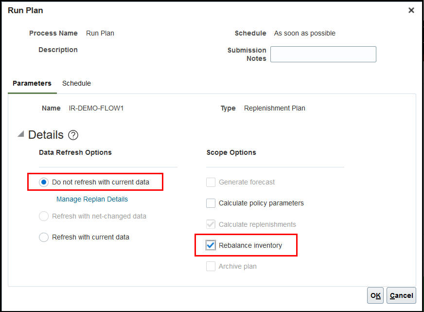

プランナが選択した品目サブセットの在庫再残高計算推奨のシミュレーション
複数のシナリオをシミュレートして、サプライ・チェーン内の変更に対応するための最適なソリューションを見つけることができます。シミュレーションは、プラン変更を実行せずに、その効果をモデル化する場合に役立ちます。
在庫再残高計算のシミュレーションを実行する場合は、次の変更をシミュレートできます。
  • 需要データ: プランに影響を与える需要の日付と数量を変更し、その影響をモニターします。手動需要を追加して、品目事業所の超過または不足数量に影響を与えることもできます。
  • 供給データ: 在庫再残高計算によって推奨された品目レーンの計画オーダーの日付と数量を編集します。手動計画オーダーを追加して、品目事業所の超過または不足数量に影響を与えることもできます。
  • 出荷方法: オーダーの日付または数量の変更中に出荷方法を変更し、プランに対するこの変更の影響を評価します。
シミュレーション中、品目事業所に対して行われたすべての編集は確定として処理されます。編集された品目事業所では、超過数量および不足数量が再計算されます。次に在庫再残高計算プロセスは、クラスタ内のすべての事業所について、編集された品目の推奨を再計算します。計画オーダーを上書きする、または、品目レーンに対して新規の計画オーダーを作成することにした場合、その品目レーンに対する新規オーダーは在庫再残高計算から提示されません。また、該当するクラスタ内の品目サブセットに対して在庫の再残高計算を実行することもできます。
次のスクリーンショットは、在庫再残高計算のためのシミュレーション・プランを実行する方法を示しています。
様々なシナリオを分析して、地域の需要と供給の変動に迅速に対応し、上流施設からの不要な補充を削減します。
デモを見る。
有効化のステップ
ヒントと考慮事項
この機能を使用する場合は、「補充プランニング」という機能をオプトインする必要があります。補充プランニング機能をオプトインすると、ここで説明されている機能も有効になります。補充プランニング機能を以前からオプトインしている場合は、この機能が自動的に有効になります。
デモを見る。
有効化のステップ
ヒントと考慮事項
その他のヒントと考慮事項:
