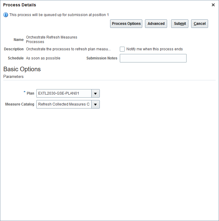

プランを再実行しなくても、ファイルベース・データ・インポート(FBDI)で収集されたプランの特定のメジャーまたはメジャーのサブセットのデータをリフレッシュできるようになりました。この機能により、Oracle Fusion Cloud Enterprise Performance ManagementなどのソースからOracle Fusion Cloud Demand Managementへのインバウンド・メジャーのデータ・フローが合理化され、統合された事業計画が編成されます。また、現在の統計予測を保持しながら、販売履歴の更新を追跡するのにも役立ちます。
「スケジュール済プロセス」の「メジャーのリフレッシュ・プロセスの編成」(ナビゲーション: 「ツール」→「スケジュール済プロセス」→「新規プロセスのスケジュール」→「メジャーのリフレッシュ・プロセスの編成」)
プランニング・メジャーに関する最新のデータで需要管理プランを迅速に合理化し、収集された財務メジャーを使用して、統合された事業計画を編成します。
有効化のステップ
この機能を有効にするために必要な手順はありません。
ヒントと考慮事項
- スケジュール済プロセスでは、サプライ・チェーン・プランニング・メジャーのファイルベース・データ・インポート・テンプレートを使用してロードされたメジャーが考慮されます。
- リフレッシュするメジャーのサブセットを含むメジャー・カタログを作成して使用します。
- 「出荷履歴」(または「記帳履歴」)メジャーと、メジャー・カタログの「出荷履歴」のリフレッシュに使用されるデフォルト・メジャーの両方を含めます。たとえば、「デフォルト出荷履歴メジャー」プロファイル・オプションに使用されるデフォルトのメジャーが「出荷履歴: 出荷日別要求品目」の場合、このメジャーおよび「出荷履歴」メジャーをメジャー・カタログに含めます。
- 新しいメジャーをプランに導入する場合は、この新しいスケジュール済プロセスを使用してそのメジャーのデータをリフレッシュする前に、まずプランを実行して現行データでリフレッシュしておく必要があります。

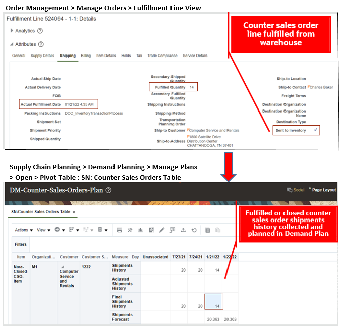

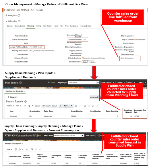

卸売販売などの業界では、一部のオーダーは手持在庫からすぐに履行され、店頭販売とも呼ばれています。この履行モードに関連するトランザクションの取得に関するユーザー・エクスペリエンス全般を改善するために、Oracle Fusion Order Management Cloudでは、ピッキングおよび出荷のトランザクションがなくても、これらのオーダーを履行できるようになりました。
Oracle Fusion Cloud Demand ManagementおよびOracle Fusion Cloud Supply Planningでは、店頭販売オーダーを収集することにより、この履行モードがサポートされるようになりました。Oracle Demand Managementでは、店頭販売オーダーを含むすべての販売オーダーの履歴を使用して予測を生成します。Oracle Supply Planningでは、予測された店頭販売オーダーを履行するために十分な手持在庫があることが確認されるだけでなく、現在の期間の正味需要計算でも、この履行モードが必ず考慮に入れられます。
オーダー管理で開始して、供給プランニングに従って計画する供給プランで、履行済またはクローズ済の店頭販売オーダーで需要予測を消し込む方法の例:
需要プランで出荷履歴として収集された履行済またはクローズ済店頭販売オーダーから予測を生成する方法の例:
店頭で履行された販売オーダーも考慮することにより、正確に計画します。
デモを見る。

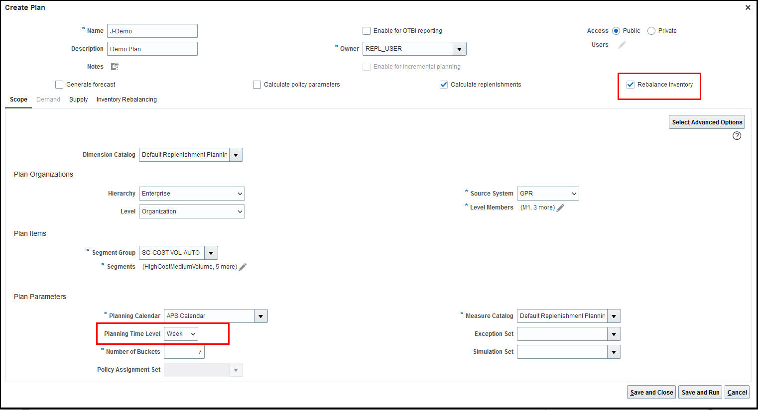

週次または月次の補充プランで在庫再残高計算を使用できるようになりました。週次または月次の補充プランの在庫再残高計算への入力および出力は、日次補充プランの場合と同様です。再残高計算ロジックで使用されるキー・エンティティの計算(超過や不足など)は日次レベルで実行され、補充プランのタイプに基づいて週次または月次レベルで表示されます。
次のスクリーンショットは、週次補充プランを使用して在庫再残高計算を構成する方法を示しています。
ナビゲーション: 「サプライ・チェーン・プランニング」→「補充プランニング」作業領域→「プランの管理」タスク→「作成」処理
時間範囲が大きい補充プランに在庫再残高計算を使用します。

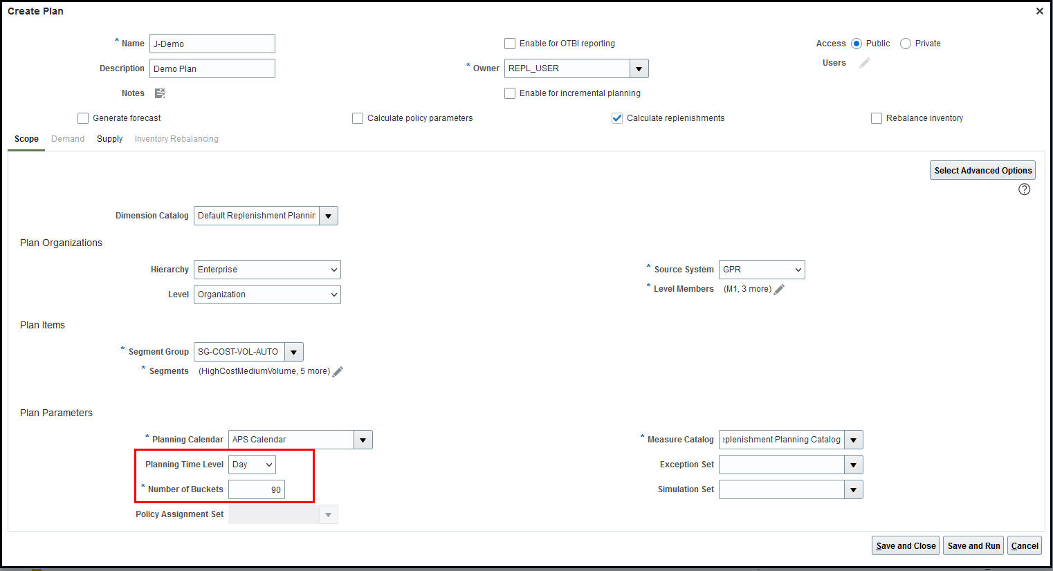

品目、事業所およびタイム・バケットの数の上限内でのプランの実行
より長い期間にわたって補充プランを実行できるようになりました。以前は、補充プランは日次バケットが31個、週次バケットが26個、月次バケットが12個に限定されていました。
この更新では、項目数、場所およびタイム・バケットによる上限が柔軟に定義されます。補充プランを構成する際、品目、場所およびタイム・バケットの組合せの結果が3100万個を超えないように検証が実行されます。3100万個を超えると、プラン・オプションを保存できず、プラン・サイズを縮小するように求めるエラー・メッセージが表示されます。
さらに、リード・タイムを長くできるように、「供給期限日数」パラメータを最大90日に設定できるようになりました。
次のスクリーンショットは、より長期間の補充プランの構成方法を示しています。
柔軟な上限で、より長期間の日次、週次または月次の補充プランを実行します。

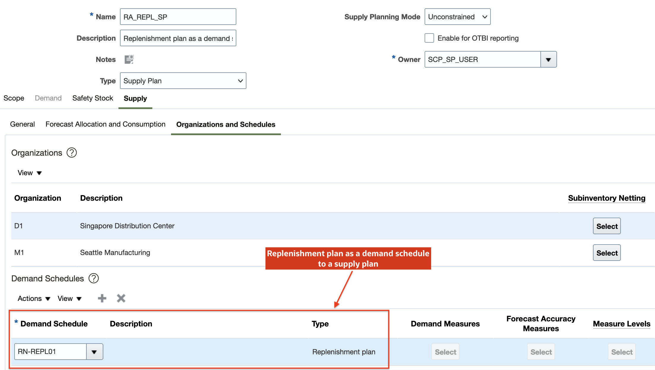

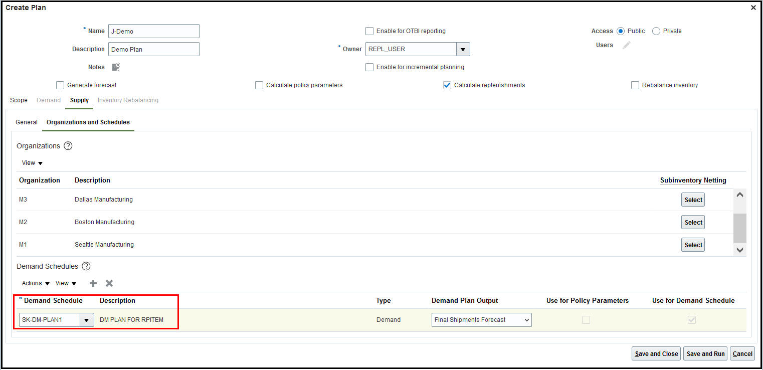

多階層サプライ・チェーン・ネットワークでは、Oracle Fusion Cloud Demand Managementに含まれる補充プランニング手法を使用してダウンストリームの事業所を補充し、残りのサプライ・ネットワークはOracle Fusion Cloud Supply Planningを使用して計画することもできます。この更新では、ダウンストリームの事業所の補充プランの需要を、アップストリームの事業所の需要スケジュールとしてフィードできます。次に、この需要スケジュールを使用して、残りの供給ネットワークのプランを生成できます。
ナビゲーション:「供給プランニング」作業領域→「プランの管理」タスク→「プランの作成」→「供給」タブ→「組織およびスケジュール」サブタブ
多階層サプライ・チェーン・ネットワークで使用されるプランニング・ロジックを柔軟に構成します。

プランを再実行しなくても、ファイルベース・データ・インポート(FBDI)で収集されたプランの特定のメジャーまたはメジャーのサブセットのデータをリフレッシュできるようになりました。この機能により、Oracle Fusion Cloud Enterprise Performance ManagementなどのソースからOracle Fusion Cloud Replenishment Planningへのインバウンド・メジャーのデータ・フローが合理化され、統合された事業計画が編成されます。また、現在の統計予測を保持しながら、販売履歴の更新を追跡するのにも役立ちます。
プランニング・メジャーに関する最新のデータで補充プランを迅速に合理化し、収集された財務メジャーを使用して、統合された事業計画を編成します。
有効化のステップ
この機能を有効にするには、オプト・インUIを使用します。手順は、この文書の「新機能のオプションの取込み」の項を参照してください。
オファリング: サプライ・チェーン・プランニング
ヒントと考慮事項
この機能を使用する場合は、「補充プランニング」という機能をオプトインする必要があります。補充プランニング機能をオプトインすると、ここで説明されている機能も有効になります。補充プランニング機能を以前からオプトインしている場合は、この機能が自動的に有効になります。
その他のヒントと考慮事項:
