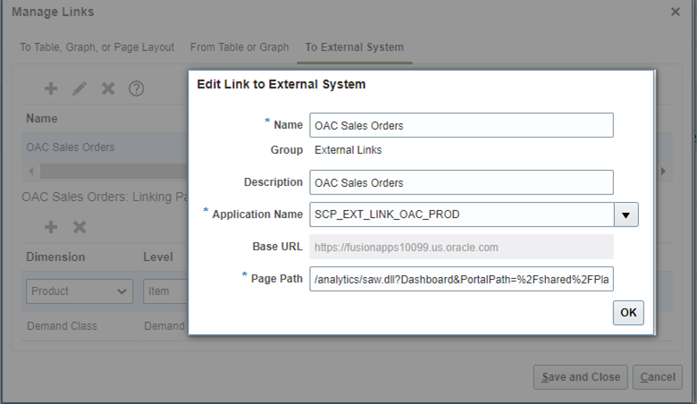

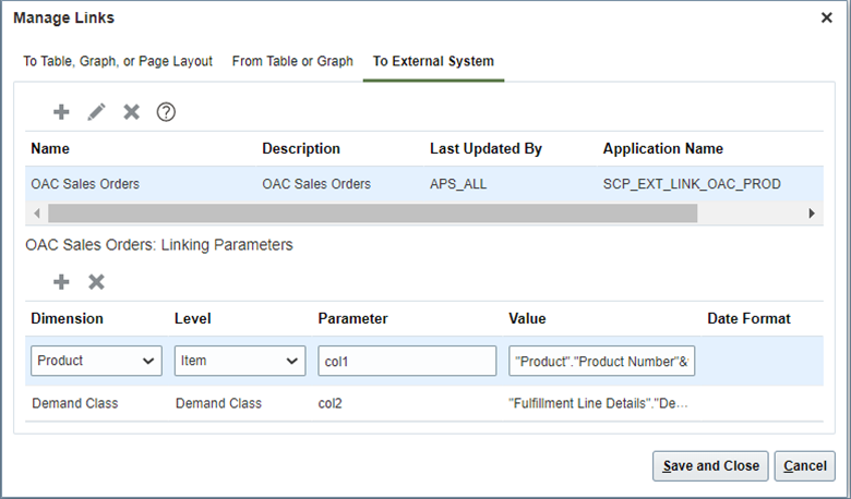

Oracle Fusion Cloud Supply Chain Planningでデータを分析しているときに、表示された情報を別の側面から調べる必要があっても、Oracle Supply Chain Planningで直接それらを参照できない場合があります。詳細を入手するのに、Oracle Fusion Cloud Analytics Warehouseなどの他のシステムを参照することが必要になる場合があります。この更新では、外部システムにドリルできるリンクをデータのコンテキストを使用して構成できるため、データを全方向から理解し、意思決定に役立てることができます。
たとえば、過去の出荷を確認しているときに、ある月で特定の製品と顧客の出荷が急増していたことを発見したとします。外部システムへのリンクを構成し、製品、顧客、日付範囲などのデータを業界標準の方法で渡し、過去の出荷に関する追加情報を得ることができます。
外部システムへのリンクを作成または編集するには、「設定および保守」作業領域で定義されたアプリケーション名とコンテキスト・パラメータを使用します。
リンク・パラメータを構成して、リンクのコンテキストを外部システムに渡します。
デモを見る。

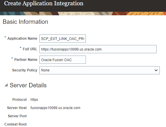

有効化のステップ
外部システムをリンク可能にするには、まず外部システムを「設定および保守」作業領域で定義します。
  1. 「ナビゲータ」→「自分の企業」→「設定および保守」。
  2. 「タスク」から「設定コンテンツの管理」を選択します。
  3. 「トポロジ定義」から「追加アプリケーションの統合の管理」を選択します。
  4. 「追加アプリケーションの統合の管理」で「アプリケーション統合の作成」を選択します。
    • リンクするためには、アプリケーション名の先頭文字がSCP_EXT_LINK_である必要があります。
    • 「完全なURL」には、ホストおよびポート(該当する場合)を含めた外部システムURLのベース部を指定する必要があります。渡されるコンテキストがこれに追加されます。
    • パートナ名は参照専用です。
  5. 「適用」、「保存してクローズ」を選択します。

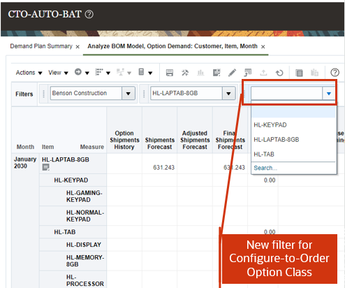

オーダー構成オプション区分による表のフィルタ
分析に関連するオプション区分のみをフィルタして表示することで、複雑なオーダー構成モデルの予測を効率的に分析できます。この更新では、プランニング表のページ・フィルタ・オプションを使用してモデルを絞り込み、目的のオプション区分のみを表示できます。
この機能を使用する手順:
  1. オーダー構成モデルを含む表をオープンします
  2. 表のツールバーで「表示」をクリックします
  3. 「ベース・モデルにページ・フィルタを設定」のチェック・ボックスを選択します
  4. ページ・フィルタの値リストを使用して、選択したベース・モデルおよびオプション区分を確認します。
    • オプション区分フィルタはベース・モデル・ページ・フィルタの横および表内(選択した場合)に表示されます。
    • ベース・モデルのすべてのオプション区分を表示するには、オプション区分フィルタで同じベース・モデル名または空白を選択します。
  5. 必要に応じて、ツールバーの「処理」メニューの「レイアウトの保存」選択肢を使用して設定を保持します
オプションが選択されていない場合は、表のスクロール・バーを使用してベース・モデルとそのオプションを列に表示します。

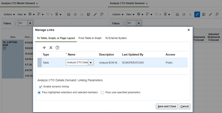

最終品目から構成品目構成への動的リンク

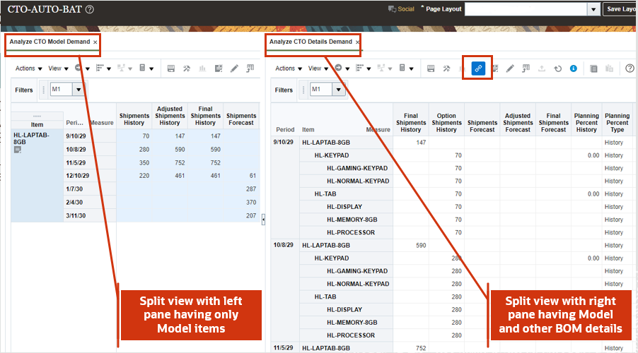

オーダー構成(CTO)環境では、全体的な需要分析で注目すべきモデルを発見したときに、CTO部品構成表ツリー全体を表示し、そのモデルの様々なオプション区分やオプションを確認することが必要になる場合があります。この更新では、2ペイン構成のビューを作成し、要約ビューでモデルを選択したときに、部品構成表を表示しているもう一方のビューを即時リフレッシュできます。2つのペイン間の動的リンクを有効化することで自動リフレッシュを構成し、オーダー構成モデルの需要と、そのオプション区分およびオプションの需要の詳細を効率的に分析できるようになりました。
「2つのペイン、横分割」または「2つのペイン、縦分割」を使用し、ベース・モデル製品のみを表示する表を左または上部ペインで、オーダー構成の詳細を表示する表を右または下部ペインで開くことができます。
  1. 「リンクの管理」ダイアログで、ソース表(左側または上部)からターゲット表(右側または下部)へのオプションを構成します。
  2. 動的リンクを有効にして構成を保存します。

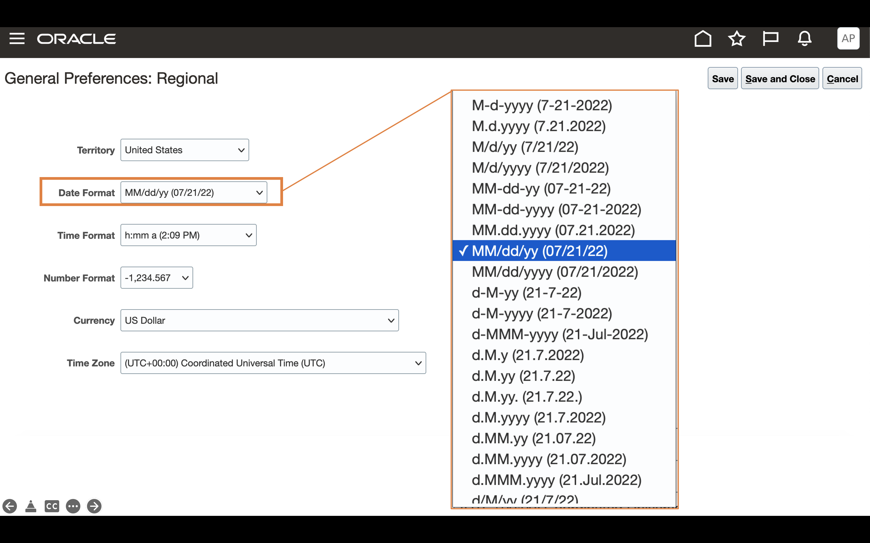

プランニング表データRESTサービスの優先日付書式の構成
プランニング表データRESTサービスを使用してデータをロードする場合、独自の日付書式を使用して、変換の負担を軽減し、一貫した書式を使用できます。この更新では、日付書式のユーザー・プリファレンスがRESTサービスによって適用されます。
プランニング表データRESTサービスは、サプライ・チェーン・プラン親サービスの一部であるプランニング表サービスの子サービスです。
ユーザー設定の日付書式の例
前述の例は、ユーザーの一般プリファレンス設定で使用可能な様々な日付書式を示しています。この機能では、プランニングでこれらのすべての書式が考慮されます。

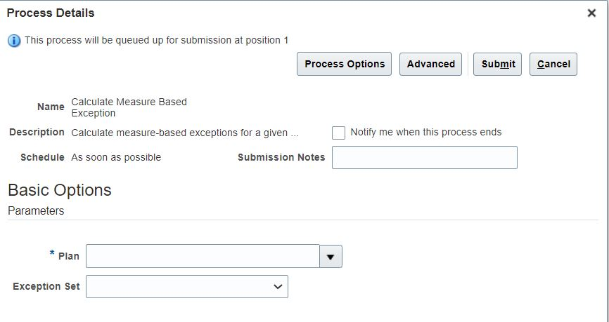

ユーザー定義のプランニング例外をオンデマンドで計算
プランニング例外は、プラン実行プロセスによるプラン生成またはプランナによるプラン・データの変更に起因して発生します。これまでは、プランニング例外を確認するためにプランを実行する必要がありました。この更新では、新しい「メジャー・ベースの例外の計算」スケジュール済プロセスをオンデマンドで実行し、ユーザー調整を考慮したプランニング例外を、プランの完全リフレッシュを実行することなく確認できるようになりました。このプロセスでは、ユーザー定義の例外基準で指定された条件が評価され、条件に一致すると例外が生成されます。
「スケジュール済プロセス」作業領域の「スケジュール済プロセス」ページを使用して、「メジャー・ベースの例外の計算」プロセスのプロセス詳細を指定し、プロセスを開始できます。
プロセスは次の場所からも開始できます。
  • 「プランの管理」ページ
  • プランのページレベルのプラン処理メニュー
デモを見る。
有効化のステップ
この機能を有効にするために必要な手順はありません。
ヒントと考慮事項
この機能を使用する際は、次の点を考慮してください。
  • 「メジャー・ベースの例外の計算」プロセスとプラン実行プロセス間に互換性はありません。
  • 「メジャー・ベースの例外の計算」プロセスで「例外セット」パラメータが空白のままの場合、プランに関連付けられた例外セットが使用されます。
  • 「メジャー・ベースの例外の計算」プロセスでは、例外セット・パラメータに含まれる例外のみが再計算されます。プラン内の他の例外は削除または更新されません。
  • 「メジャー・ベースの例外の計算」プロセスでは、事前定義のオーダー・ベース例外は再計算されません。

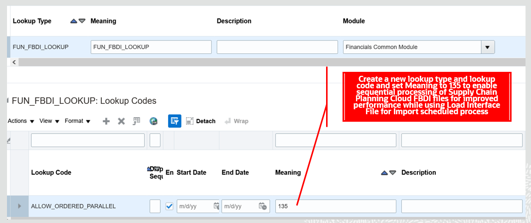

有効化のステップ
次のステップを実行することで、「インポートのためのインタフェース・ファイルのロード」スケジュール済プロセスの実行時に、パフォーマンス改善のための事前定義グループ化を使用したSupply Chain Planning Cloudファイルベース・データ・インポート(FBDI)ファイルの順次処理が可能になります。
  1. 「設定および保守」に移動し、「標準参照の管理」タスクを開きます。
  2. 参照タイプがFUN_FBDI_LOOKUPの標準参照を作成し、「モジュール」フィールドで「一般会計共通モジュール」を選択します。
  3. 参照コードALLOW_ORDERED_PARALLELを「内容」を135に設定して追加します。
次の例のように「標準参照の管理」で標準参照タイプと参照コードを設定することで、「インポートのためのインタフェース・ファイルのロード」スケジュール済プロセスの実行時に、パフォーマンス改善のための事前定義論理グループ化を使用したOracle Supply Chain Planning Cloud FBDI大型ファイルの順次処理が可能になります。

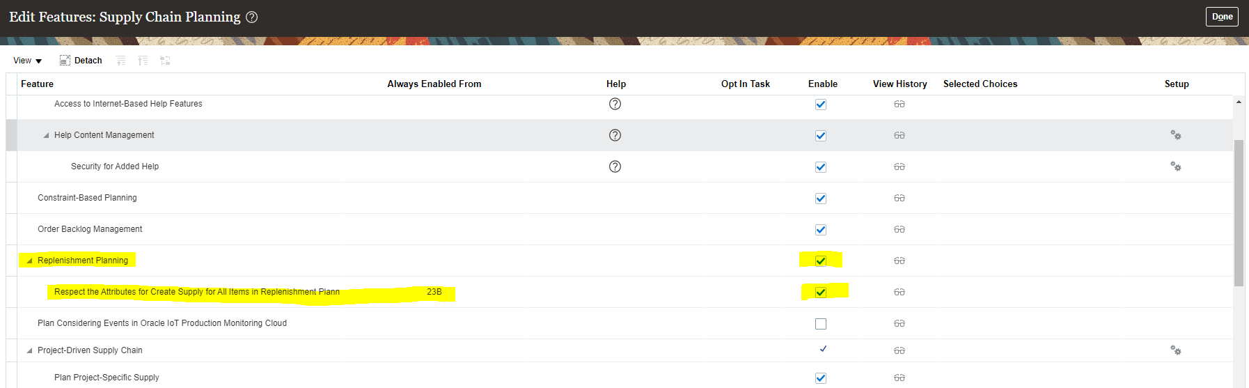

補充プランニングですべての品目の「供給の作成」に関する属性を尊重
ヘルスケアなどの一部の業界では、一時的な製品リコールなどが発生したときに、サプライヤ事業所において特定の日付まで新規購買オーダーの受付を停止することがあります。この更新では、Oracle Replenishment Planningの新しい属性を使用して、このようなビジネス要件に対応できるようになります。今後補充プランニングでは、「供給の作成」属性が「はい」に設定されている場合にのみ新規の購買オーダー推奨が作成されます。オプションで、「次より後に供給を作成」属性に値を指定して、新規購買オーダーの作成を指定の日付以降に制限することもできます。
すべての品目と組織の組合せについて、ビジネス・ニーズに合わせて「供給の作成」属性が正しく設定されていることを確認します。この機能をオプト・インし、「供給の作成」属性を「はい」に設定しなかった場合、補充プランニングで新規購買オーダー推奨は作成されません。
有効化のステップ
この機能を有効にするには、オプト・インUIを使用します。手順は、この文書の「新機能のオプションの取込み」の項を参照してください。
オファリング: サプライ・チェーン・プランニング オプションでなくなるバージョン: 更新23B
「補充プランニングですべての品目の「供給の作成」に関する属性を尊重」機能を使用する場合、次の2つの機能もオプト・インする必要があります。
  1. 補充プランニング。補充プランニングをすでにオプト・インしている場合、再度オプト・インする必要はありません。
  2. 「補充プランニングですべての品目の「供給の作成」に関する属性を尊重」

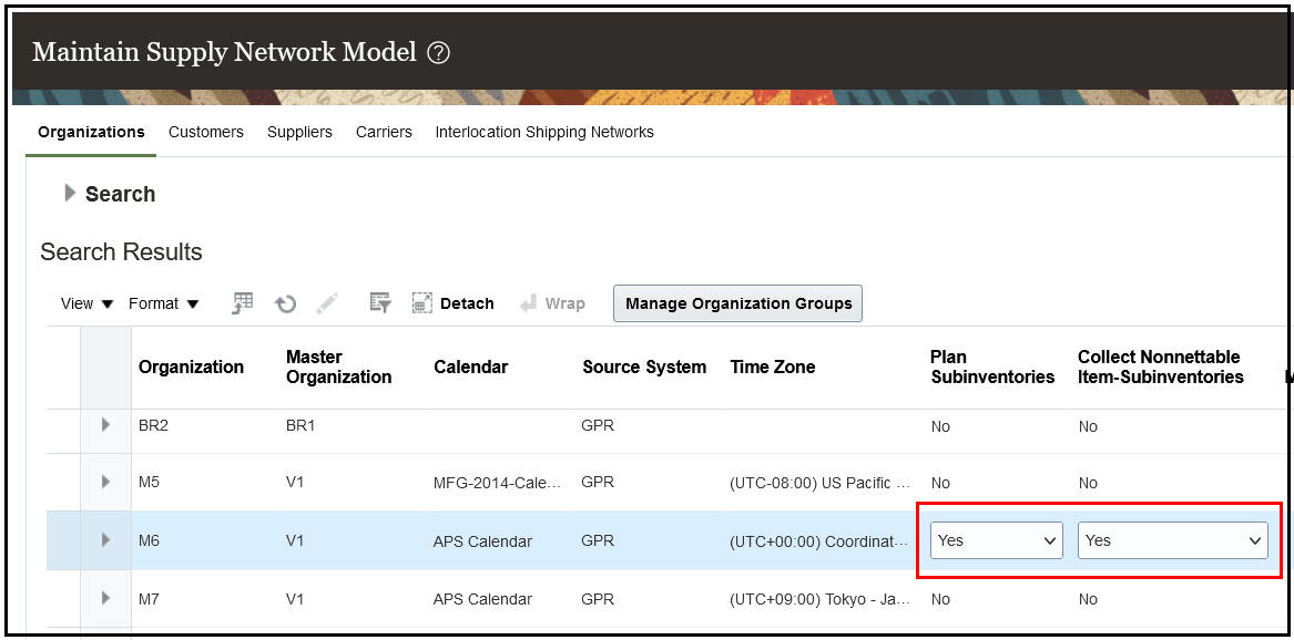

該当する品目保管場所のみのセグメント化
Oracle Replenishment Planningで使用されるセグメンテーション・ロジックが拡張され、「保管場所のプラン」の選択に加え供給ネットワーク・モデルで選択した属性に基づいて、該当する品目保管場所をセグメント化できるようになりました。以前は、「保管場所のプラン」属性を選択したときに、保管場所レベルでのみセグメンテーションが有効になりました。この更新では、新しい「算入不可品目保管場所の収集」属性を供給ネットワーク・モデルで選択できるようになります。これによりセグメンテーションに含める品目保管場所を、セグメンテーション事業所基準で定義されている特定の保管場所の品目保管場所レコードを持つものに限定できます。
「供給ネットワーク・モデルの保守」で「算入不可品目保管場所の収集」属性を「はい」に設定し、特定の組織で有効な品目保管場所のみのセグメンテーションを可能にする方法の例:
追加のセグメンテーション基準が定義されている場合は、それらもセグメンテーション時に考慮されます。

コンテキストを使用した外部システムへのリンク
    • パートナ名は参照専用です。
ユーザー設定の日付書式の例
プロセスは次の場所からも開始できます。
  • 「プランの管理」ページ
有効化のステップ
ヒントと考慮事項
「ユーザー定義プランニング例外のオンデマンドでの計算」機能を使用する場合は、その親機能である「補充プランニング」をオプト・インする必要があります。この親機能をすでにオプト・インしている場合、再度オプト・インする必要はありません。

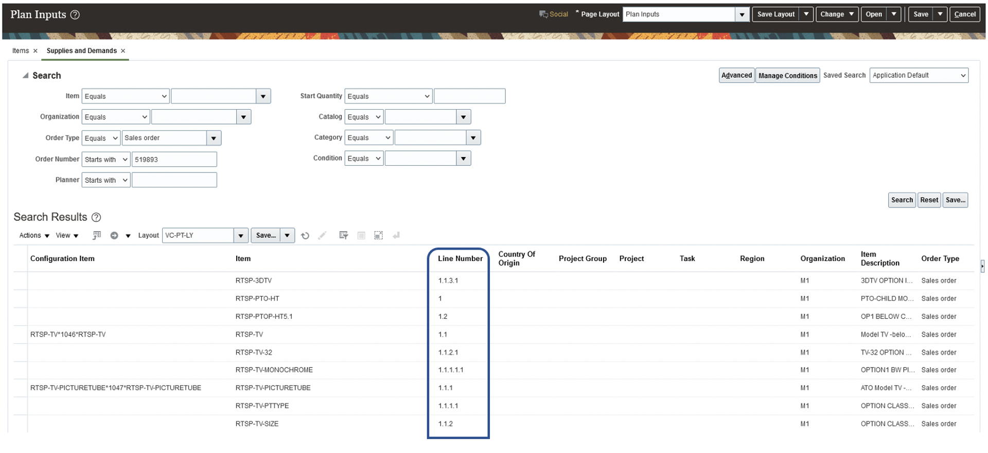

販売オーダー明細番号の確認
販売オーダー需要がプランニングUIに表示されると、プランナが簡単に実行システム内のデータと比較できるため利便性が高まります。これまで販売オーダー需要は、Oracle Order Managementの履行明細番号を使用して表示されていました。この表示方法では、さらなるナビゲーション操作を行わないと、データをオーダー管理の実際の販売オーダー明細に関連付けることができませんでした。この更新により、プランニングUIに販売オーダー明細番号を直接表示し、Oracle Fusion Cloud Supply Chain Planningの販売オーダー需要をオーダー管理の販売オーダー明細番号とシームレスに関連付けることができるようになります。
プランニングに表示される明細番号のスクリーンショット
たとえば、前述の例ではオーダー明細番号がオーダー管理アプリケーションと同じ書式で表示されており、2つのアプリケーション間での参照を容易にしています。
