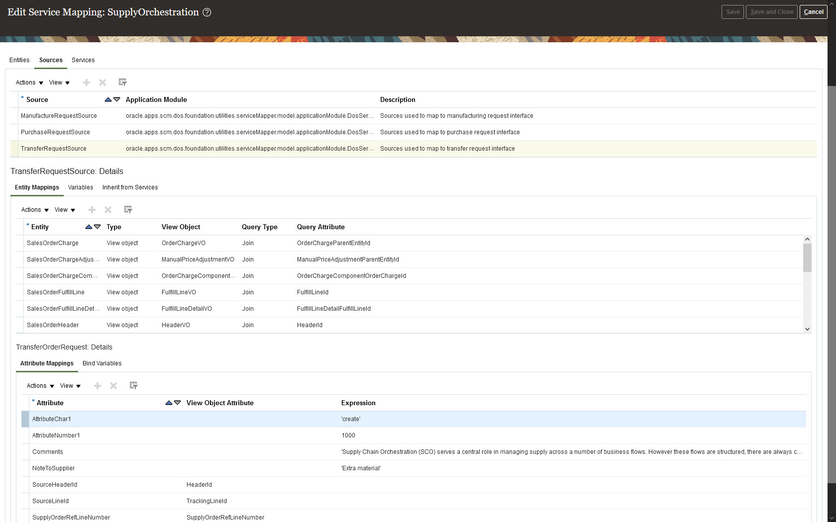

サービス・マッピングを使用した、サプライ・チェーン・オーケストレーションの在庫との統合の拡張
サービス・マッピングを使用して、Oracleアプリケーションの統合を支援します。サービス・マッピングを使用して、転送オーダー・フローの特定の統合要件を満たします。Oracle Order Managementで販売オーダーを作成し、Oracle Supply Chain Orchestrationで供給をオーケストレーションし、Oracle Inventory Managementで転送オーダーを作成します。必要に応じて、拡張可能フレックスフィールドを使用して、実装固有のデータを統合します。サービス・マッピングを使用して、プランニングおよび購買からサプライ・チェーン・オーケストレーション、さらに在庫に移動するデータを統合することもできます。
たとえば、TransferRequestSourceサービスのTransferOrderRequestエンティティを使用して、サプライ・チェーン・オーケストレーションから在庫への転送オーダーの作成要求を送信するサービス・マッピングを次に示します。
要件を満たすように供給オーケストレーション・データを変更します。

  1. サービス・マッピングおよびアルゴリズムの管理に必要な権限を取得します。
  1. 「サプライ・チェーン・オーケストレーション」作業領域に移動し、「タスク」をクリックして、次のいずれかをクリックします。
  • サービス・マッピングの管理
  • アルゴリズムの管理
ヒントと考慮事項
  • 在庫管理で適用される検証が、統合で送信できることを確認します。要求ペイロードには問題がなくても、在庫管理が要求を受け入れない可能性があります。
  • 統合アルゴリズムで式を記述するとき、特に複数の要求明細を問い合せる場合は、空の値を確認します。実行時に空の値があると、エラーが発生する可能性があります。
  • エラーが発生した場合は修正し、「サプライ・チェーン・オーケストレーション」作業領域を使用して要求を再送信します。

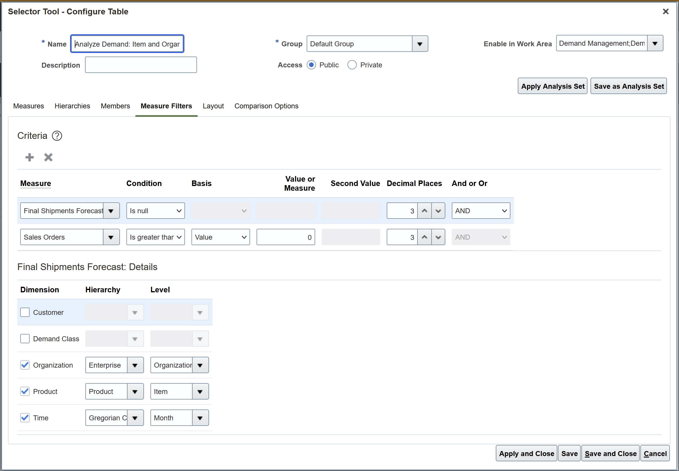

複数の時間可変メジャーでのフィルタ
大量の複数ディメンション・データを操作する際は、AND条件を使用して指定した条件を満たすデータのサブセットに対する可視性を得ることが重要です。以前は、問合せ基準の一部として時間ディメンションが含まれるデータ条件を含めることができましたが、複数の時間可変メジャーに対してAND条件を含めることはできませんでした。
AND条件を使用して複数の時間可変メジャーを含めることができ、AND条件を使用して複雑な計算を持つメジャー(見積使用可能残高など)をフィルタすることもできるようになりました。これらの複数のAND条件を使用して、複数のディメンションの共通部分で例外条件を検索することで、プラン・データを効率的に分析することもできます。
時間可変メジャーおよびAND条件を含むメジャー・フィルタの使用例:
AND条件を使用したメジャー・フィルタ
有効化のステップ
この機能を有効にするために必要な手順はありません。
ヒントと考慮事項
  • 複数の時間可変メジャーを持つメジャー・フィルタを構成する場合、特定のメジャーは1回のみ使用できます。
  • 複数の時間可変メジャーを使用すると、表およびグラフのパフォーマンスに影響する可能性があります。

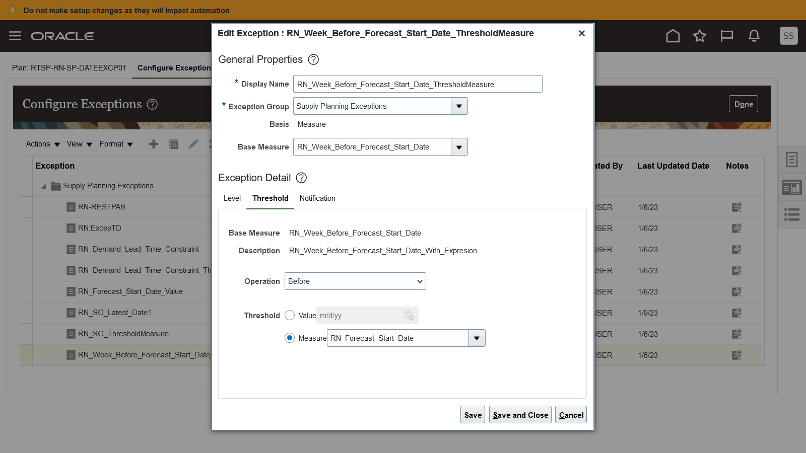

日付タイプのメジャーに対する独自の例外の作成
サプライ・チェーン・プランニング・プロセスでよくあるように、データが大量にあるときに独自の例外を使用してプランを管理する場合があります。この更新では、日付データ型のメジャーに適用可能な独自の例外を追加できます。たとえば、中止日がローンチ日より前になるように誤って定義された品目を取得できる例外を作成できるようになりました。この機能を使用すると、評価する独自の日付条件を定義できるため、例外によってプランをより柔軟に管理できます。
「例外の構成」ページを使用して日付タイプのメジャーに対して作成できるようになった例外の例:

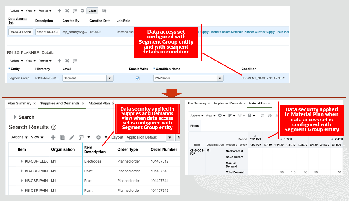

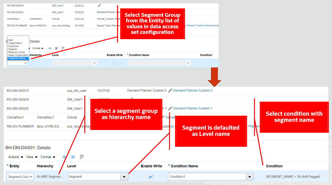

  • セグメント・グループ・エンティティが選択された状態で、セグメント別にデータ・アクセス・セット条件を構成できます。この選択により、セグメント基準に基づいて、「プラン入力」、「供給プランニング」、「需要プランニング」、「需要および供給プランニング」、「セールス・アンド・オペレーションズ・プランニング」および「補充プランニング」作業領域内のプラン・データへのアクセスを制限できます。

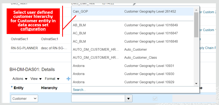

  • 顧客エンティティのユーザー定義顧客階層を選択して、データ・アクセス・セットを構成することもできます。

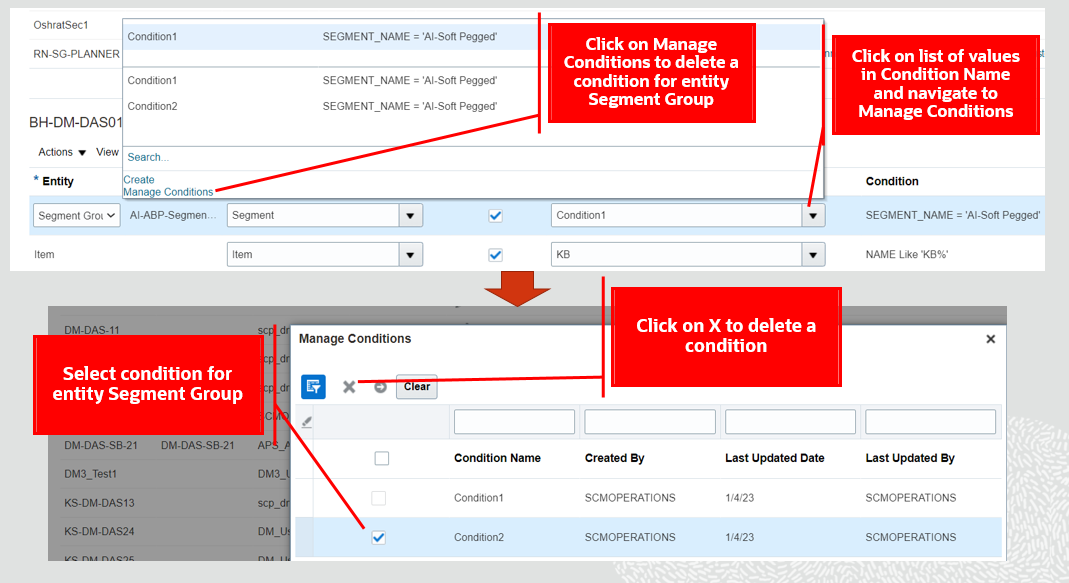

  • また、データ・アクセス・セットに割り当てられていないデータ・アクセス・セット条件を削除できるようになりました。
データ・アクセス・セットの構成中にセグメント・グループ・エンティティを選択し、セグメントを条件として割り当てる方法の例:
「供給プランニング」作業領域でセグメント別にデータ・アクセスを制限する方法の例:
データ・アクセス・セットの構成時に顧客エンティティのユーザー定義顧客階層を選択する方法の例:
「プランニング・セキュリティの管理」タスクで定義された条件を選択および削除する方法の例:

複数の時間可変メジャーでのフィルタ
ANDを使用したメジャー・フィルタ
有効化のステップ
この機能を有効にするには、オプト・インUIを使用します。手順は、この文書の「新機能のオプションの取込み」の項を参照してください。
オファリング: サプライ・チェーン・プランニング
ヒントと考慮事項
日付タイプのメジャーに対する独自の例外の作成機能を使用する場合は、その親機能である補充プランニングをオプト・インする必要があります。この親機能をすでにオプト・インしている場合、再度オプト・インする必要はありません。
