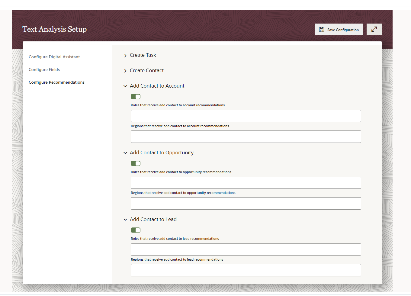

会議ノートからリードおよび商談に追加する担当者を推奨する
アプリケーションによって会議ノートのテキストが分析され、ノートで言及されている担当者が欠落している場合に、その担当者を追加するよう推奨されます。たとえば、リードに関する作業中、あるアカウント担当者の名前が言及されその担当者がリード担当者として追加されていない場合に、営業担当に推奨の通知が届きます。
リードおよび商談に担当者を追加するよう営業担当に通知が届くため、担当者の見落としを回避できます。
有効化のステップ
アプリケーション・コンポーザを利用してページ・レイアウトおよび属性を表示/調整します。アプリケーション・コンポーザの使用によるアプリケーションの拡張の詳細は、Oracle Help Center→関心のあるアプリケーション・サービス領域→「Books」→「Configuration and Extension」を参照してください。
  1. サンドボックス内でアプリケーション・コンポーザに移動します
  2. Oracle Sales Assistant設定にナビゲートします
  3. 「テキスト分析の構成」タブをクリックします
  4. リンクをクリックして推奨を構成します
  5. ビジネス・ニーズに応じて、担当者の追加の推奨を有効または無効にします
担当者の追加の推奨

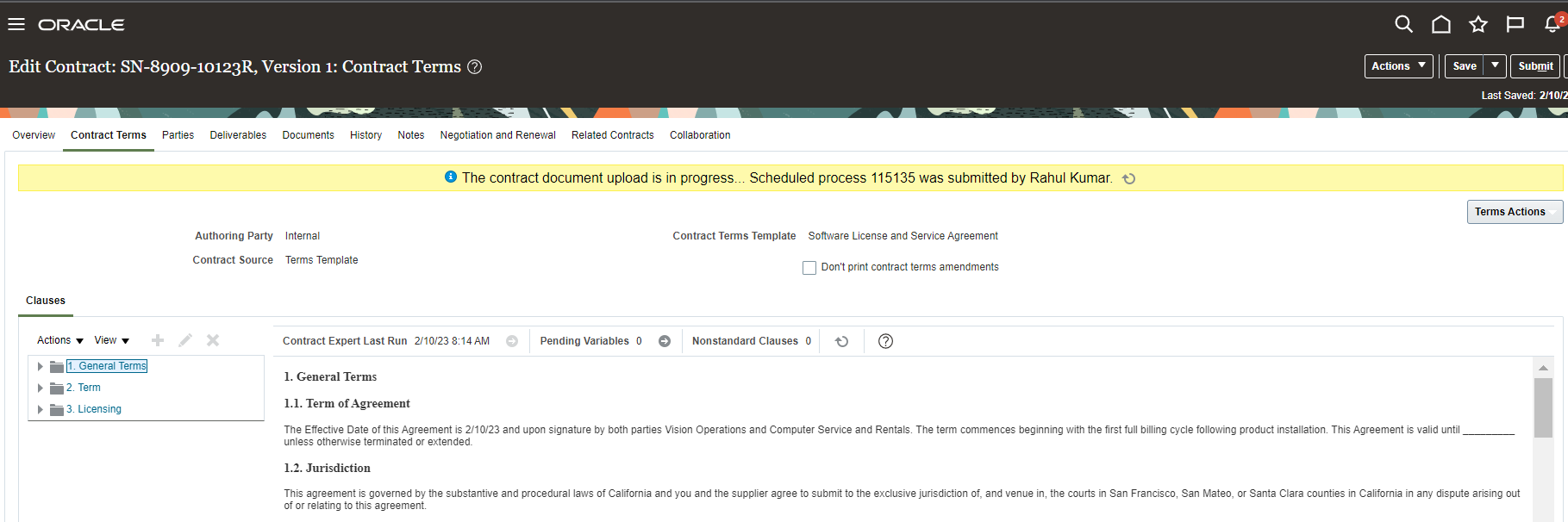

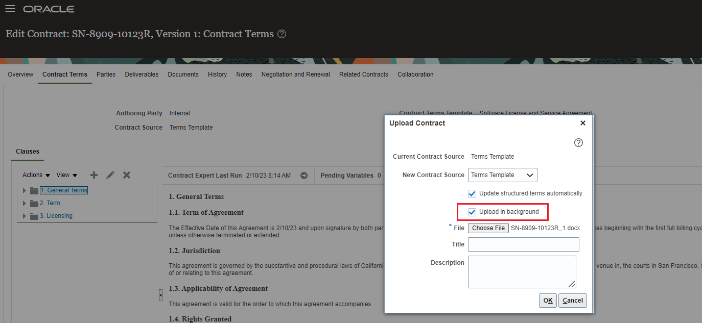

自動スケジュール済バックグラウンド・プロセスを使用して、「契約条件」ページまたはOracle Contracts Wordアドインから契約文書をアップロードできます。アップロードの進行中は、「契約条件」ページから限定的な処理の実行や、他の契約に関する作業を実行できます。このオプションを上書きして、文書をリアルタイムでアップロードすることもできます。
バックグラウンドでアップロード
アップロードの進行中は、プロセス・ステータスがバナーとして表示されます。
契約のアップロード・ステータス・バナー
契約文書がアップロードされるとEメールで通知され、アプリケーションで通知を表示することもできます。

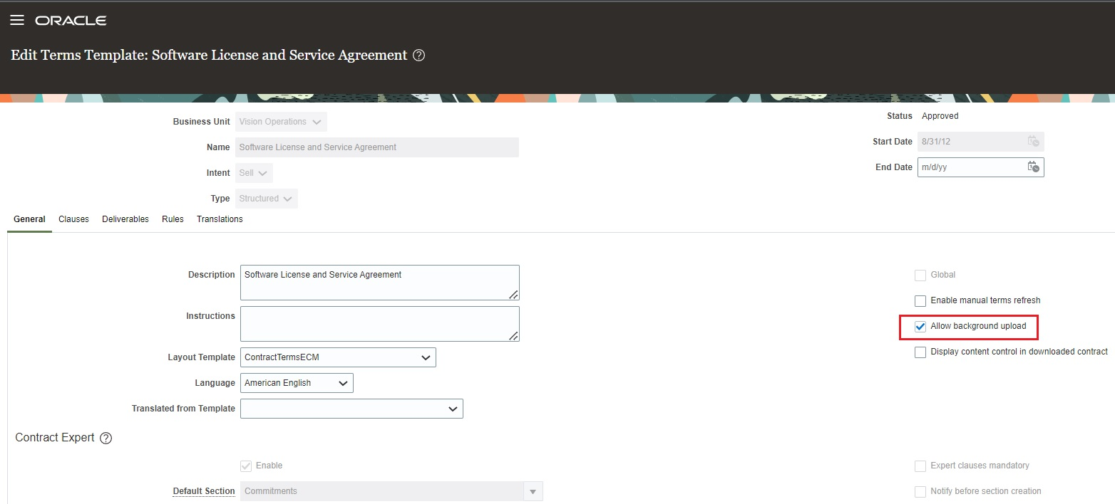

有効化のステップ
「条件テンプレートの編集」ページの「バックグラウンド・アップロードの許可」チェック・ボックスを使用します
条件テンプレートでのバックグラウンド・アップロードの許可

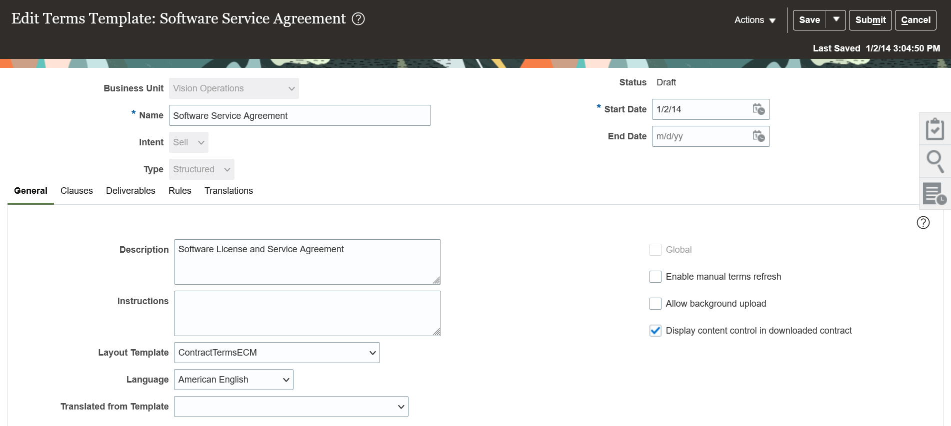

有効化のステップ
条件テンプレートで「ダウンロード済契約のコンテンツ・コントロールを表示」オプションを選択すると、そのテンプレートを使用する契約がダウンロードされたときにMicrosoft Word上でコンテンツ・コントロール・ボックスが表示されます。
条件テンプレートの編集
ヒントおよび考慮事項
コンテンツ・コントロール・ボックスの表示を選択した場合、コンテンツ・コントロール・ボックスはアプリケーションからダウンロードされた既存のコンテンツの周囲にのみ表示されます。追加した新しいセクションや条項の周囲には表示されません。

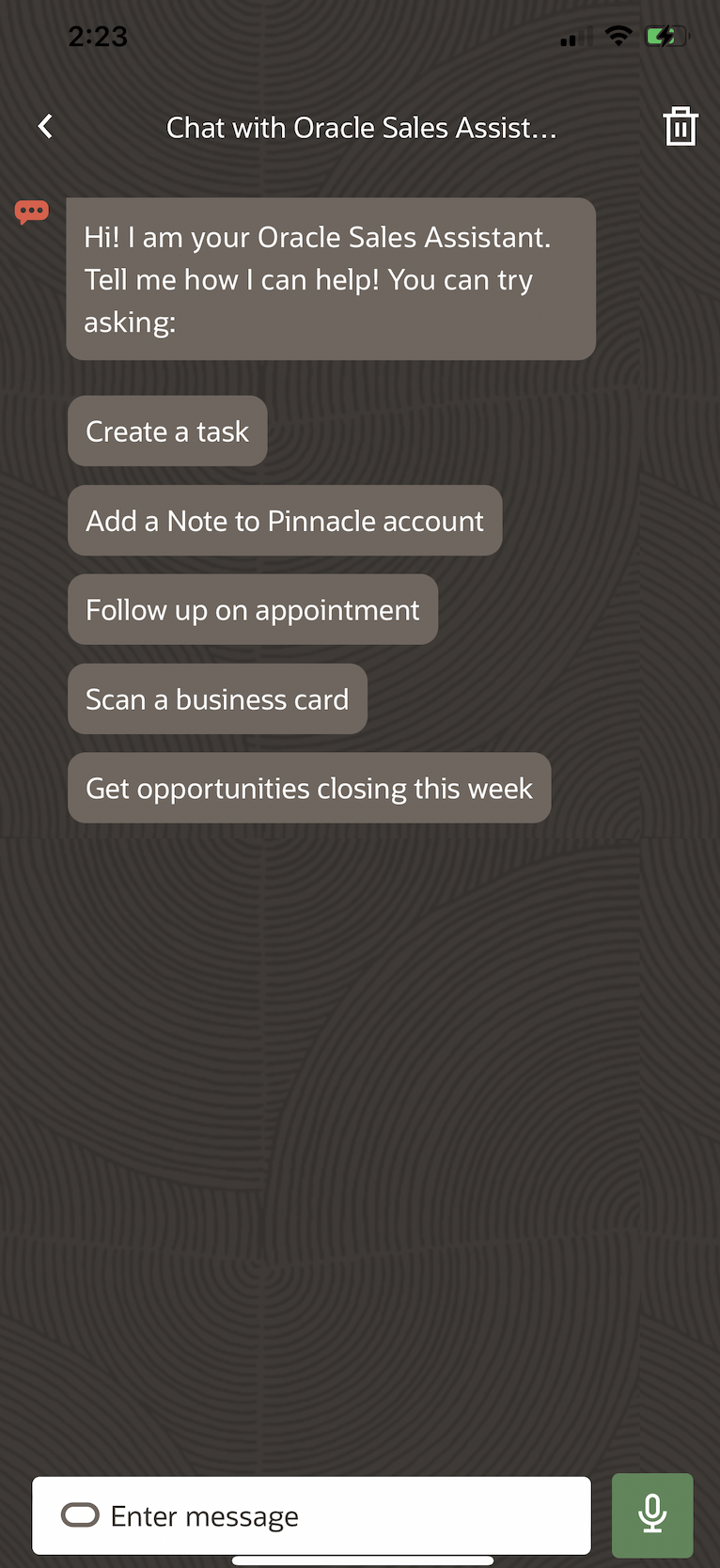

CX Sales MobileでのOracle Sales Assistantのようこそメッセージ
営業担当にようこそメッセージを表示し、CX Sales MobileのSales Assistantに依頼できることを営業担当者に提示します。ようこそメッセージは会社のビジネス・ニーズに合わせて調整できます。
この機能を使用して、Oracle Sales Assistantの使用を開始する際に役立つ例を営業担当に提示できます。
有効化のステップ
この機能を有効にするために何もする必要はありません。
ヒントおよび考慮事項
デフォルトで利用できる提案が、組織固有のビジネス・プロセスと関連性があるかどうかを確認します。Oracle Sales Assistantの共通構成ツールを使用して、ビジネス・ニーズにあわせてフレーズを追加、削除または更新できます。

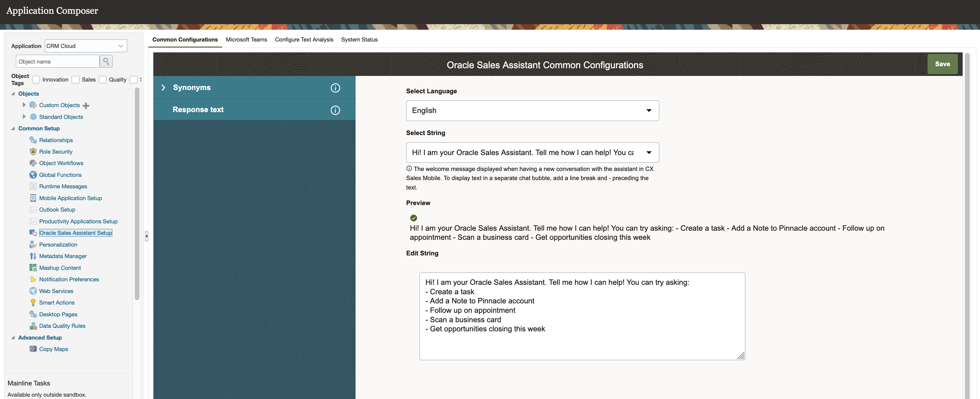

ようこそメッセージをカスタマイズするには:
  1. アプリケーション・コンポーザが有効の公開可能サンドボックスを作成し、サンドボックスに入ります。
  2. 「アプリケーション・コンポーザ」にナビゲートします。
  3. 「Oracle Sales Assistant設定」をクリックします。
  4. 「共通構成」 タブをクリックして、Oracle Sales Assistant共通構成ツールを開きます。
  5. レスポンス・テキスト・セクションをクリックします。
  6. 文字列の選択ドロップダウン・リストで「ようこそ」を検索します。
  7. ようこそメッセージ文字列を選択し、文字列の編集フィールドで変更を加えます。
  8. 「保存」をクリックします。営業アシスタント・スキルの選択ダイアログが表示されます。
  9. 営業アシスタント・スキルの選択ダイアログで、更新した文字列の転送先の営業アシスタント・スキルを選択します。
  10. 「保存」をクリックします。
Oracle Sales Assistant共通構成ツールでのようこそメッセージの編集
