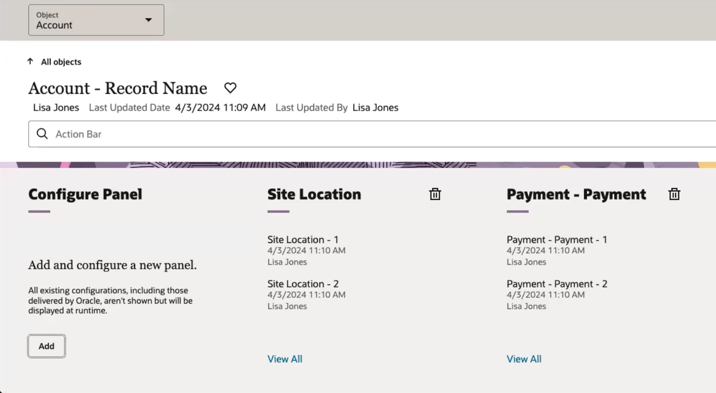

標準オブジェクトに対して、管理者は拡張ジェネレータを使用して、子オブジェクトおよび関連オブジェクトを追加できます。
標準オブジェクト構成
標準オブジェクト構成
管理者は拡張ジェネレータを使用して、子および関連オブジェクト(1対多および多対多)を追加できます。
作成や追加など、必要なスマート処理がサンドボックス内に生成されます。
また、管理者が既存のカスタム・オブジェクトを拡張ジェネレータにインポートして、それらを構成することもできます。
パネルおよびサブビューからドリルダウンして作業するには、多対多関係を公開する必要があります。
コーディングは不要です。管理者は拡張ジェネレータ・ツールを使用できます。
有効化のステップ
アプリケーション・コンポーザを利用してページ・レイアウトおよび属性を表示/調整します。アプリケーション・コンポーザの使用によるアプリケーションの拡張の詳細は、Oracle Help Center→関心のあるアプリケーション・サービス領域→「Books」→「Configuration and Extension」を参照してください。

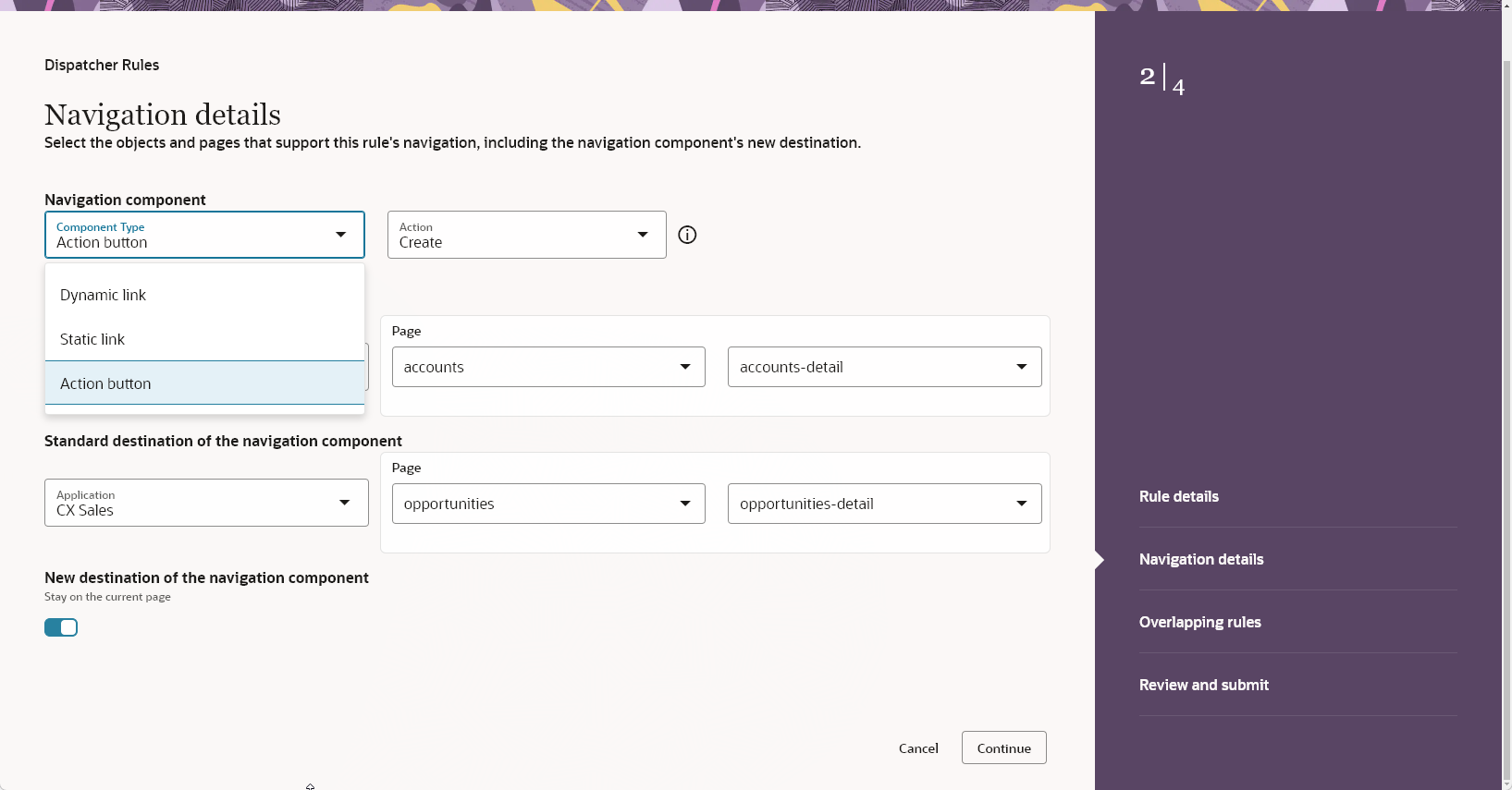

URLディスパッチャ・サービスを使用して、ユーザーが処理ボタンまたは静的リンクをクリックしたときのナビゲート先のページを上書きできます。
URLディスパッチャ・サービスを使用して、ユーザーが次の処理ボタンまたは静的リンクをクリックしたときのナビゲート先のページを上書きできます:
  • ドロワーの「作成」処理
  • 編集ページの「保存」処理
  • 任意のサブビューの「概要に移動」リンク
  • 任意のサブビューの「リストに移動」リンク
処理ボタンおよび静的リンクのナビゲート先を上書きする新しいオプション
処理ボタンや静的リンクのナビゲーションを上書きするURLディスパッチャ・サービスの使用例
処理/リンク 説明 例
「作成」ボタン(ドロワー)
オブジェクト・レコードを作成した後に、デフォルトのナビゲート先を上書きします。
アカウント詳細ページで商談を作成した後、商談概要ページにナビゲートするかわりに、現在のページにとどまることができます。
「保存」ボタン(編集)
オブジェクト・レコードの編集を保存した後に、デフォルトのナビゲート先を上書きします。
商談に対する変更をユーザーが保存した後、商談折りたたみページにナビゲートするかわりに、商談編集ページにとどまることができます。
「概要に移動」リンク
オブジェクト・レコードのデフォルト概要ページを上書きします。
アカウント・ページの任意のサブビューでユーザーが「概要に移動」リンクをクリックすると、カスタム・アカウント360ページにナビゲートします。
「リストに移動」リンク
オブジェクトのリスト・ページを上書きします
オブジェクトの任意のサブビューで「リストに移動」リンクをユーザーがクリックすると、カスタム・リスト・ページにユーザーがナビゲートされます。
有効化のステップ
この機能を有効にするために何もする必要はありません。

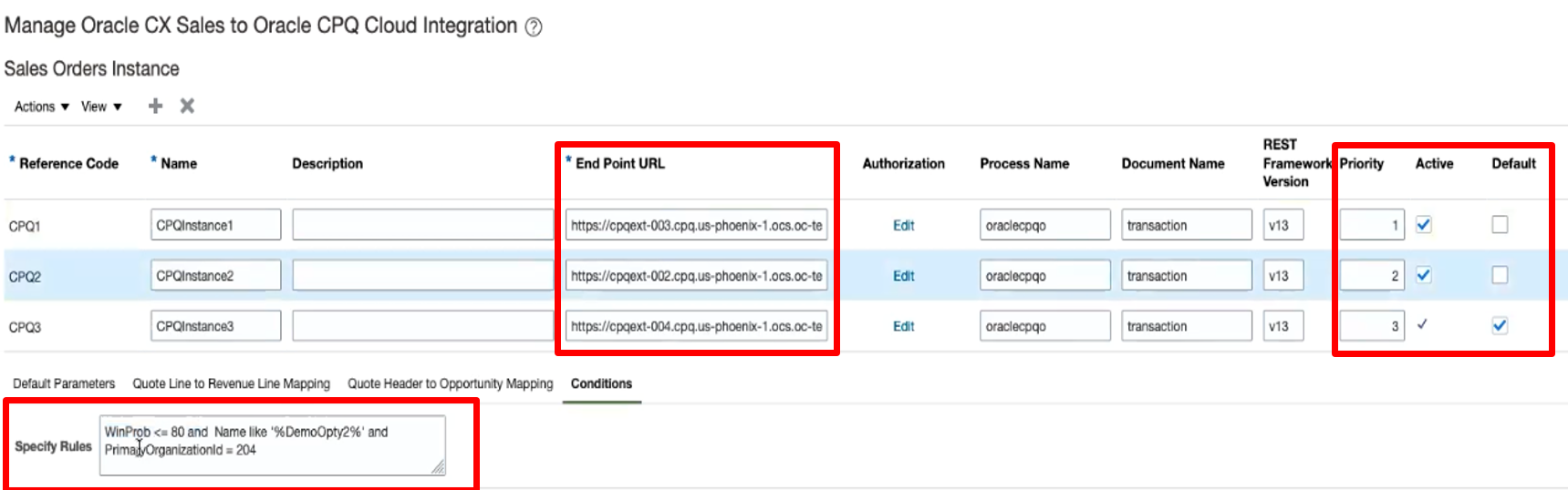

複数のCPQプロセスのサポート
Oracle SalesとOracle CPQの統合を使用して、お客様の複数のCPQプロセスをサポートします。この機能では、複数のCPQプロセスを使用して製品の価格設定と見積りをするお客様が、単一の営業インスタンスを使用して見積りを作成して商談に追加できます。商談属性によって定義された商談の特性に基づいて、CPQプロセスは異なる場合があります。商談属性の例としては、商談に関連付けられたビジネス・ユニット、収益額、クローズ日またはカスタム属性などがあります。特定のプロセスへの接続は、営業とCPQの統合定義の一部として、商談属性の条件ルールによって定義されます。
• 単一のOracle Salesインスタンスで、複数の見積プロセスが使用可能になります。見積プロセスごとに、1つのOracle Salesインスタンスを設定する必要はありません。
• 商談属性を使用したルールを設定して、複数のCPQプロセスへのアクセスを制御できます。
• 複数のCPQプロセスにまたがるルールのインテリジェント検証。
有効化のステップ
Oracle SALES-CPQ統合設定
詳細は、Oracle SalesとOracle CPQの統合を参照してください
  1. エンド・ポイントURL、プロセス名、文書名を指定してCPQプロセスを定義し、承認を設定します。
  2. 優先度の値を設定し、1つのプロセスをデフォルトに設定して、複数のCPQプロセスが同時にアクティブになるように設定します。
  3. CPQプロセスごとに条件ルールを指定します。ルールを作成できるのは、問合せ可能な商談属性のみで、他のオブジェクトではサポートされていません。つまり、複数プロセスを使用できるのは、商談見積に対してのみです。商談属性の例としては、商談に関連付けられたビジネス・ユニット、収益額、クローズ日、受注確度またはカスタム属性などがあります。
  4. 商談の標準属性やカスタム属性を条件ルールに含めることができるようにするには、それらがアプリケーション・コンポーザで検索可能に設定されていることを確認してください。
ノート:
  1. 「デフォルト」として設定されているCPQプロセスは常に1つです。ルールが設定されていない場合や、設定されているルールが正しくなく、特定のプロセスに解決できない場合は、見積り用のデフォルトとして指定されているプロセスが使用されます。
  2. 矛盾するルールが設定されているCPQの場合は、優先度メカニズムがあり、数字が小さいプロセスの優先度が高いと見なされます。
  3. 各CPQプロセスの条件が優先度順に評価され、見積処理中の現在の商談と比較されます。
ヒントと考慮事項
  • 商談属性に基づいて見積を管理するために、複数のCPQプロセスを使用します
  • 複数のCPQプロセスに接続するためのルールを設定します
  • 適切なCPQルールへのアクセスを提供するルールに優先度を付けます
  • ルールが設定されていない場合のデフォルトCPQプロセスを指定します
  • 複数のCPQプロセスを同時にアクティブにできるようにします

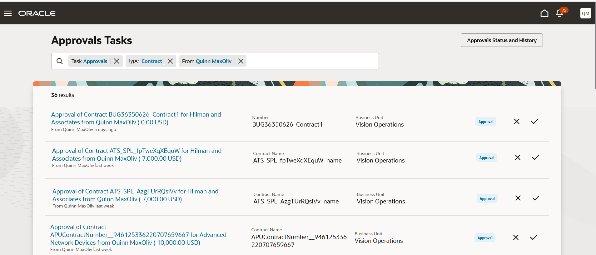

拡張UIおよび適応型検索による契約承認エクスペリエンスの向上
拡張ユーザー・インタフェースと適応型検索機能が承認作業領域に用意されています。承認タイプ、タスク・タイプまたは送信者で承認タスクをフィルタできます。「ナビゲータ」 > 「ツール」 > 「承認」から、承認作業領域にアクセスできます。このため、サイト・レベルまたはユーザー・レベルで設定できます。契約承認、テンプレートおよび条項承認通知を表示できます。
「承認」作業領域には3つのビューがあります。
承認タスク
「承認タスク」ページには、現在のユーザーに割り当てられたタスクのリストが表示されます。これには、承認タイプに応じたビジネス属性が含まれます。提供されたフィルタを使用して作業を整理し、キーワードを検索し、承認を承認または否認できます。
承認タスク
承認タスク
提供されるフィルタは次のとおりです:
  • タスク・タイプ(承認、FYI、要求など)
  • 承認タイプ(契約など)
  • 送信元または承認を送信した個人
次の承認に移動する前にそれぞれの完了を待つことなく、タスクに迅速に対処できます。サポートされる処理は次のとおりです:
  • 承認
  • 否認
  • 棄却(FYI)
必要に応じて、ドロワー内の承認または否認処理についてコメントすることもできます。

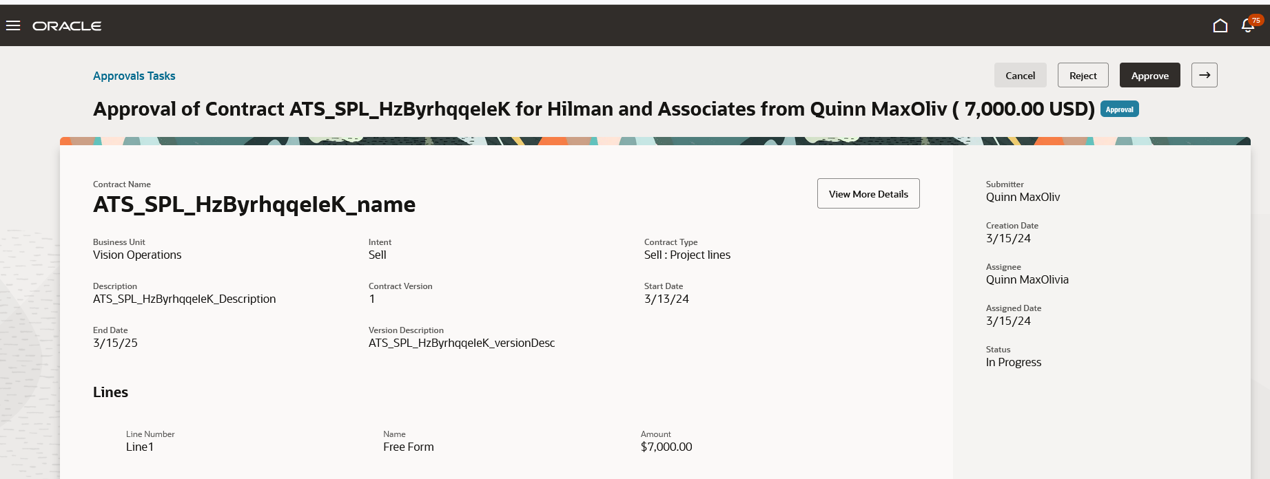

クイック・ビュー
リスト内のタスクをクリックしてクイック・ビューをオープンすると、承認に関する追加情報が表示され、承認または否認できます。矢印をクリックすると、リスト内の次のタスクにナビゲートできます。
詳細情報を取得したり、クイック・ビューでまだ使用できない処理を実行するには、「詳細の表示」をクリックしてAnalytics PublisherまたはApplication Development Framework (ADF)の通知をオープンします。
「承認タスク」リンクをクリックして、リストに戻ります。
クイック・ビュー
クイック・ビュー

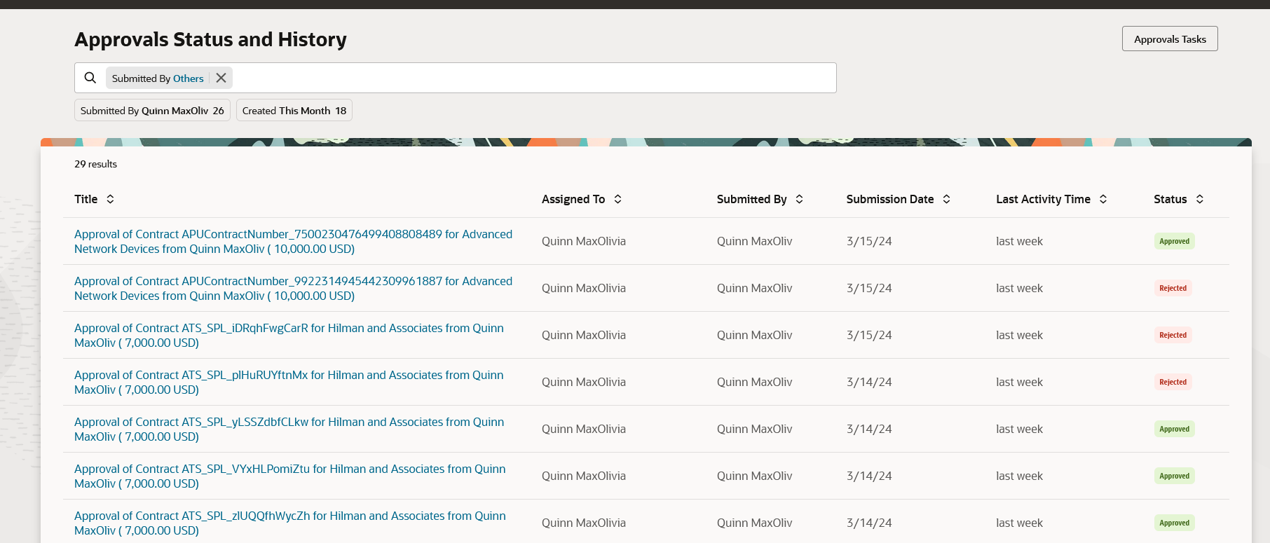

承認のステータスおよび履歴
「承認のステータスおよび履歴」をクリックして、自分が送信したか承認者であった承認の現在のステータスおよび割当て先を表示します。
提供されたフィルタを使用し、キーワードで検索して履歴承認情報を検索します。
承認のステータスおよび履歴
承認のステータスおよび履歴

「タスク・リスト」ビューは現在構成できません。承認タイプごとに2つの属性が含まれ、残りの属性がクイック・ビューに表示されます。
新しいアプリケーションとして、BPMワークリストのすべてのユースケースはまだサポートされていません。サイト・レベルまたはユーザー・レベルでアプリケーションを設定できます。一部のユーザーはこのアプリケーションの利点を享受するが、他のユーザーはすべてのタスクに対して既存のワークリストを使用するようにする場合は、ユーザー・レベルでプロファイル・オプションを設定することで、特定のユーザーに対してこの機能を有効にできます。
主なリソース
承認作業領域の詳細は、ここをクリックしてください。

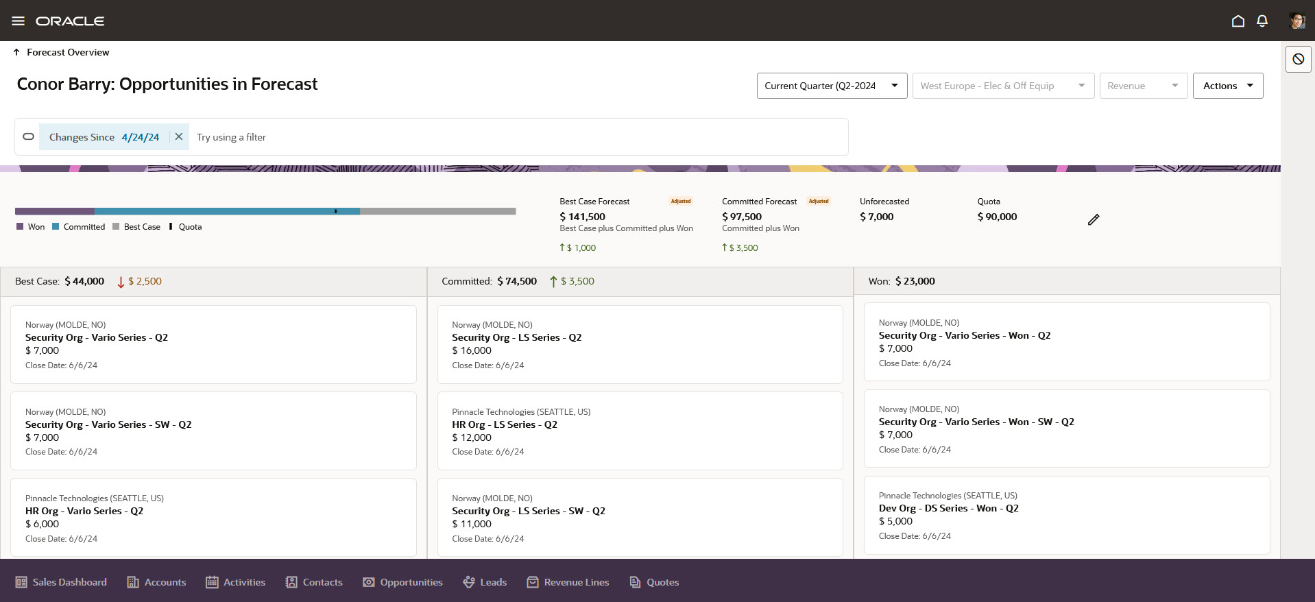

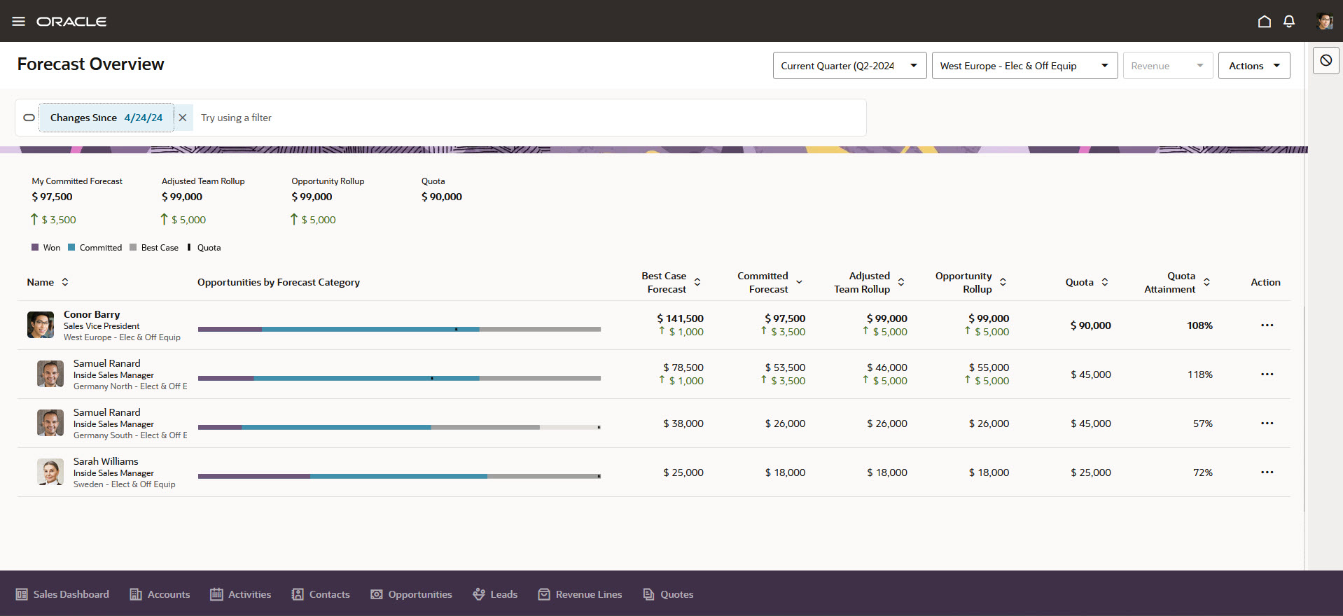

スナップショットを使用した売上予測での営業担当の重要な変更の識別
営業マネージャが、メトリックおよび修正の週次スナップショットを取得して、予測を最後にレビューしたとき、または期間内の以前の状況から、販売予測に変化があったかを簡単に識別できるようになりました。デフォルトでは、週次スナップショット・プロセスが自動的に実行されて、コミット済予測、最良ケースの予測、最良ケース、コミット済、未予測などの重要な予測メトリックが取得されます。さらに、営業マネージャは売上予測を表示し、最良ケースの予測の集計済メトリックを使用して売上予測を修正できます。これは、「最良ケース」、「コミット」および「受注済」予測カテゴリの商談または売上明細の合計を表します。
先週のスナップショット以降の重要な予測メトリックの増加または減少の表示
スナップショットを使用した、予測メトリックの重要な商談の増加または減少の表示
営業マネージャが、予測を最後にレビューしたとき、または期間内の以前の状況から、予測コミットに重要な変化があったかを簡単に識別できます。
有効化のステップ
販売予測スナップショットを生成するプロセスをスケジュールするには、次のステップに従います:
  1. 「処理」にある「自分の予測」にナビゲートして、「予測の構成」を選択します。
  2. 「スナップショットの生成」オプションを選択します。
  3. レビューして、発行します。売上予測スナップショットを生成するプロセスは、毎週土曜日の午前2時UTCに自動的に実行されます。
ヒントと考慮事項
営業マネージャになじみのあるベストプラクティスの予測用語にあわせて、2つの重要な販売予測メトリックのラベルが変更されました。次のとおりです:
  • 「予測売上」が「コミット済予測」になり、受注済またはコミット済の予測がある商談の合計にデフォルト設定されます。
  • 「最良ケース合計」が「最良ケースの予測」になり、受注済、コミット済または最良ケースの予測がある商談の合計にデフォルト設定されます。
これらのラベルは、「ユーザー・インタフェース・テキスト」ツールを使用して変更できます。
アクセス要件
この機能は、デジタル営業からの売上予測の管理(ZSF_MANAGE_DIGITAL_SALES_FORECAST)権限およびデジタル営業からの売上予測の表示(ZSF_VIEW_DIGITAL_SALES_FORECAST)権限を持つ営業マネージャが使用できます。

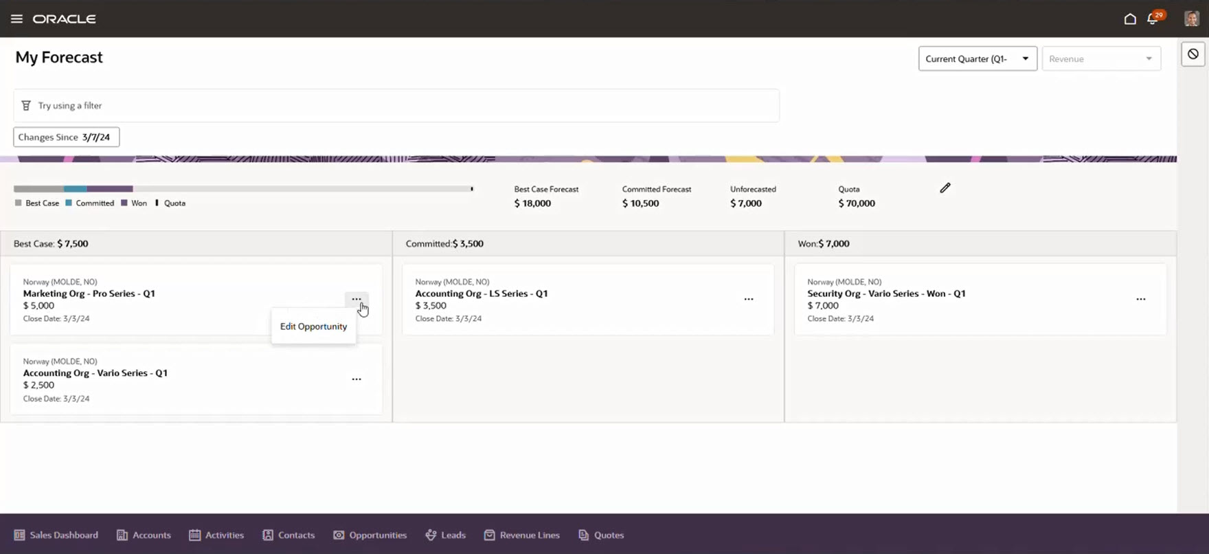

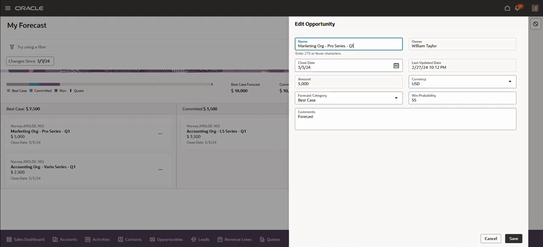

構成可能な商談ドロワーでの売上予測の拡張
営業マネージャが、Redwoodユーザー・エクスペリエンスで、販売予測の重要の商談情報を表示できます。お客様がVB Studioを使用して、営業マネージャの予測内の各商談を構成および拡張できます。
予測の商談 - 「商談の編集」スマート処理
予測の商談 - 「商談の編集」ドロワー
予測の商談 - 「商談の編集」ドロワー
営業マネージャが売上予測内で、重要な商談情報を簡単に表示および更新できます。
有効化のステップ
  • アプリケーション・コンポーザから、売上予測の商談の編集スマート処理を使用可能にします。
  • 必要に応じて、「ユーザー・インタフェース・テキスト」ツールを使用して、売上予測スマート処理の名前を変更します。アプリケーションの構成と拡張ガイドの「テキストを変更するためのツール」の項を参照してください。
  • VB Studioを使用して、「商談の編集」ドロワーのフィールドとレイアウトを構成します。

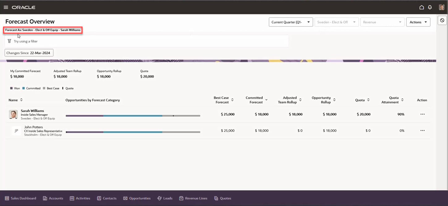

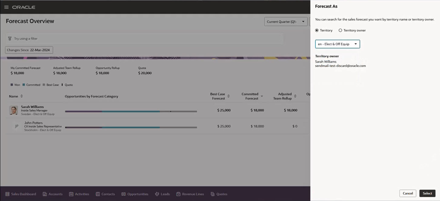

自分の予測の共有
営業マネージャなど、売上予測の所有者が、営業組織の他のメンバー、およびセールス・オペレーションや管理者など、営業組織をサポートするユーザーと自分の予測を共有できるようになりました。
営業マネージャ・テリトリとしての予測
ドロワーとしての予測 - 営業マネージャ・テリトリの選択
営業マネージャとしての予測
営業マネージャとしての予測
セールス・オペレーション、管理者および他の営業マネージャが、別の営業マネージャとして簡単に予測できます。

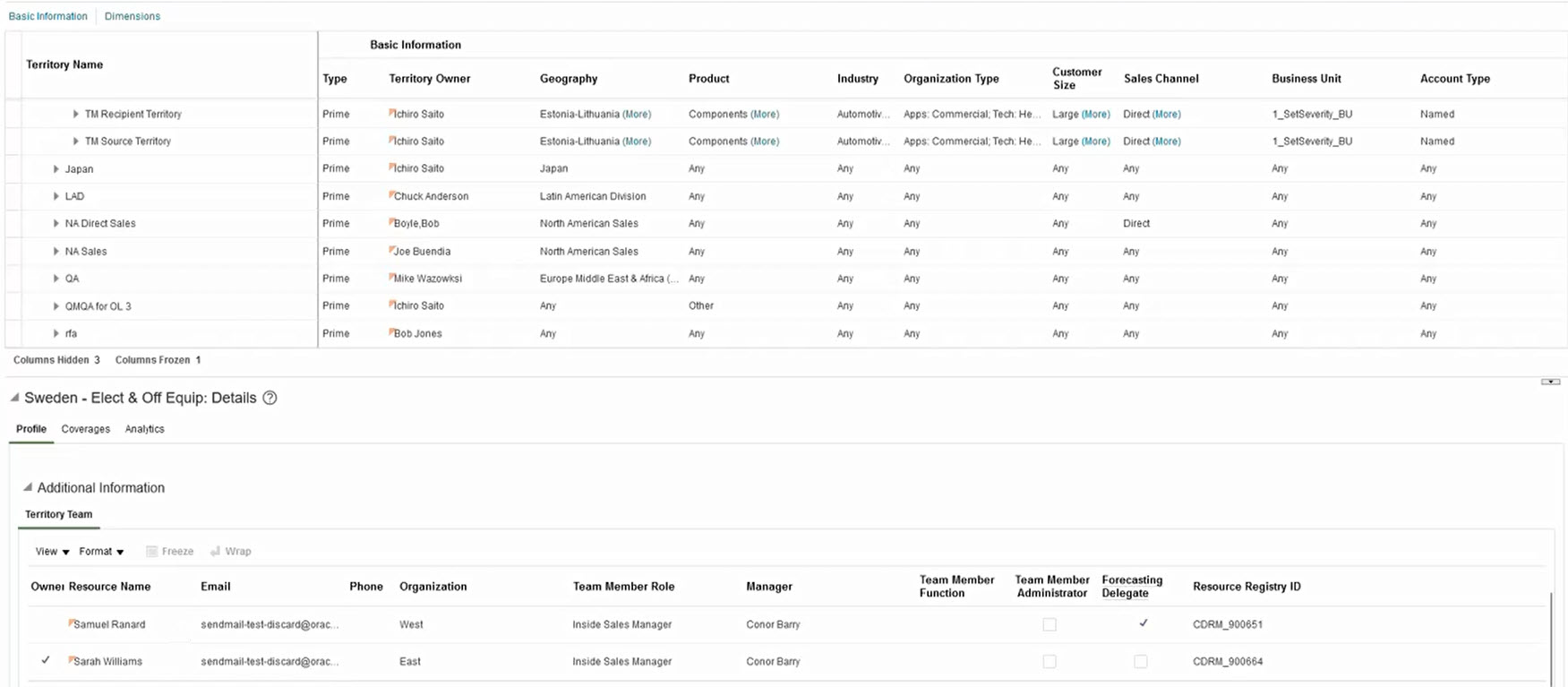

有効化のステップ
営業マネージャとして予測することを望むリソースを、営業マネージャのテリトリのメンバーとして、「予測委任」オプションを選択した状態で追加してください。
予測委任として、営業マネージャのテリトリにチーム・メンバーを追加

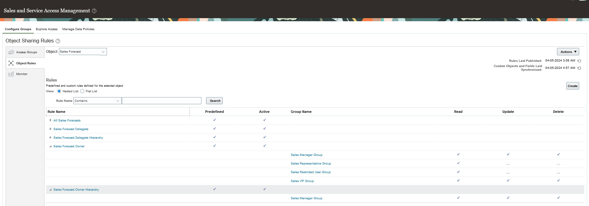

アクセス・グループ・ルールを使用した売上予測の保護
アクセス・グループ・ルールを使用して、Redwoodユーザー・エクスペリエンスの売上予測を使用する営業担当を管理します。たとえば、商談の所有権およびそのリソース階層に基づいて、営業マネージャおよび営業担当の売上予測へのアクセスを保護できます。または、予測テリトリの所有権およびテリトリ階層に基づいて、売上予測のアクセス権を保護できます。事前定義済アクセス・グループ・ルールを使用して、カスタム営業ジョブ・ロールの売上予測データ・アクセス権を定義することもできます。
売上予測の事前定義済アクセス・グループ・ルール
アクセス・グループ・ルールを使用すれば、予測データの表示を拡張できます。これは、テリトリ階層およびテリトリベースのレポートとロールアップが、レポート・リソースの階層と異なる場合に便利です。
有効化のステップ
デフォルトの営業マネージャ、営業VP、営業担当、制限付き営業、営業管理者、顧客関係管理アプリケーション管理のジョブ・ロールを使用する場合は、追加の設定ステップは必要ありません。売上予測の「オブジェクト共有ルール割当処理の実行」の実行が自動的にスケジュールされます。

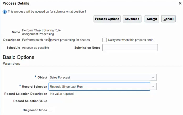

営業組織でカスタム・ジョブ・ロールを使用している場合は、カスタム・ジョブ・ロールのアクセス・グループに、適切な売上予測ルールを手動で関連付けて、営業担当、セールス・オペレーションおよび管理者に売上予測のアクセス権を設定する必要があります。
売上予測に対するオブジェクト共有ルール割当処理の実行
ヒントと考慮事項
「オブジェクト共有ルール割当処理の実行」の前に、「売上予測ディメンションのリフレッシュ」プロセスを毎日実行して、リソースやテリトリおよびその階層の変更を売上予測へのアクセス権に反映することをお薦めします。
ノート: 売上予測では、カスタム・アクセス・グループはサポートされていません。

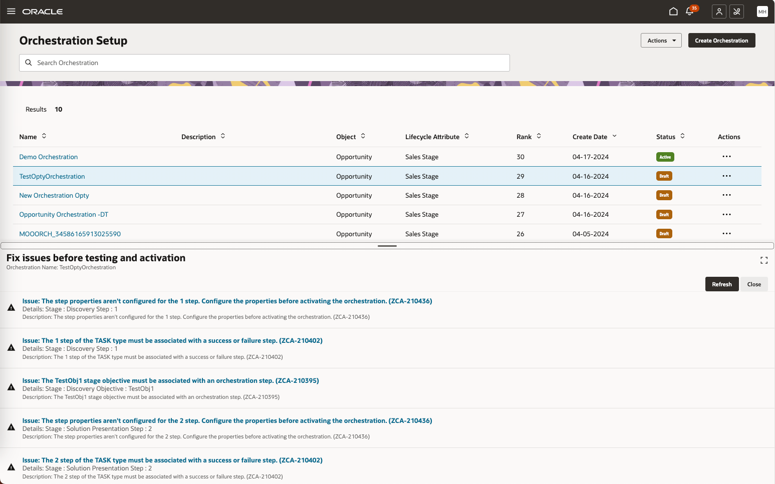

オーケストレーションのエラーの検証
この機能では、テスト・モードに入って、テスト・モードをアクティブ化しなくても、管理者がオーケストレーション・デザイナを使用して、オーケストレーションのエラーを検証して修正できます。オーケストレーションの検証機能のスクリーンショット
この機能により、オーケストレーションのエラーの検出と修正が簡単になるので、管理者の時間を節約でき、オーケストレーションのロールアウトが容易になります。
