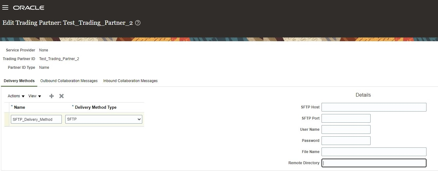

SFTPを介したB2Bメッセージの配信
サービス・プロバイダを使用しているかどうかに応じて、「B2B取引先の管理」または「コラボレーション・メッセージング・サービス・プロバイダの管理」タスクのいずれかを使用して、セキュア・ファイル転送プロトコル(SFTP)の新しい配信方法を追加します。
「配信方法」タブのレイアウトが更新されて、画面の左側に配信方法がリストされ、右側にはそれぞれの配信方法の詳細が表示されて、選択した配信方法に関連するフィールドのみが表示されるようになりました。
取引先またはサービス・プロバイダを選択した後、「配信方法」タブで「編集」を選択し、配信方法の名前を含む行を追加して、「配信方法タイプ」で「SFTP」を選択します。画面の右側で、「SFTPホスト」、「SFTPポート」、ディレクトリにアクセスするために必要な「ユーザー名」と「パスワード」、「ファイル名」、「リモート・ディレクトリ」などの詳細を入力します。
SFTPを介して配信されるメッセージは、リストされたリモート・ディレクトリに配信され、ファイル名は、配信方法のファイル名にメッセージGUIDと日時スタンプを付加したもの(filename_<MessageGUID>_<dateTimeStamp>)を使用して生成されます。
「配信方法」タブ
B2Bメッセージを送信するためのセキュア・プロトコルを追加できます。
有効化のステップ
この機能を有効にするために何もする必要はありません。

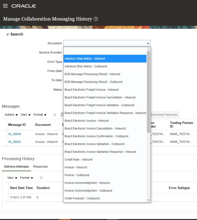

コード化された値のかわりに説明を使用して文書を検索
すべてのタスクにおける文書選択で、コード化された名前のかわりに、わかりやすい説明的な値が使用されるようになりました。たとえば、コード化された名前「PROCESS_PO_OUT」のかわりに「購買オーダー - アウトバウンド」が使用されます。次のものを含め、文書を選択するすべてのタスクでこのように表示されます。
  • コラボレーション・メッセージング履歴の管理
  • 顧客コラボレーション構成の編集
  • サプライヤB2B構成の編集
  • 顧客アカウント・コラボレーション構成の編集
  • 外部メッセージ定義の管理
  • コラボレーション・メッセージ定義の管理
「コラボレーション・メッセージング履歴の管理」での文書選択
組織のB2B設定を構成する際に、文書を簡単に認識できます。

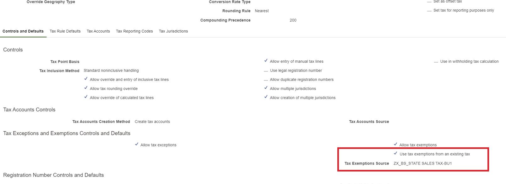

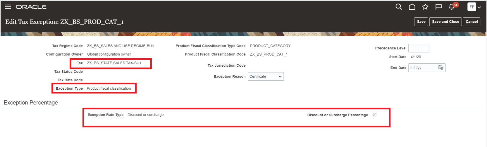

税金例外の関連税金への適用
ソース税金について導出された税金例外を、同じ税制または管轄区域の関連税金に適用します。たとえば、米国の州税について導出された税金例外を、市税または郡税に適用します。これにより、設定および継続的な保守が軽減されるとともに、税金計算処理中の実行時パフォーマンスが向上します。
米国や南米などで複数の州にネクサスがある組織は、多くの場合、製品会計分類に基づく税率決定ルールを使用して、特定の税管轄区域の税率を決定します。
組織は、税率の変更や新しい税管轄区域の追加によって生じる税務処理基準および条件の数を減らすために、税率決定ルールを使用するかわりに、製品会計分類によって税金例外を設定することもできます。それでも、多数の管轄区域によって、保守とパフォーマンスの両方について継続的な問題が生じます。
通常、税処置は州や都道府県によって異なるため、多くの場合、州または都道府県レベルで税金例外を定義するのみで済みます。その後、税金エンジンは、市や郡など、関連する下位レベルの管轄区域に税金例外を割り当てることができます。
この機能により、次のことが可能になります。
  • 税金レベルで指定された免税ソース税金を使用して、下位レベルの管轄区域の税金例外レートを導出します。たとえば、郡税の場合、ユーザーは免税ソース税金を「州」として指定できます。このようにすると、税金エンジンは、州税について導出された例外を現在のトランザクション明細に使用し、それを郡税の税金明細に適用します。
  • 上位の管轄区域レベル税金のそれぞれについて1回のみ、製品カテゴリと在庫リンクの製品会計分類の両方に基づいて税金例外を定義すると、それが下位の管轄区域レベル税金すべてに適用されます。
ビジネス上の利点
  • 税管轄区域の数が多い国の税率は、それぞれの製品会計分類コードについて、州/都道府県ごとに異なる場合があります。この機能では、最小限の設定で確実にトランザクションに同じ税率を適用できるため、パフォーマンスの問題と全体的な保守が軽減されます。
  • この機能は、複数のモジュールにわたって調達-支払フローとオーダー-入金フローの両方に対してスケーラブルです。
  • 税率の変更や新しい州の追加がある場合、この機能を使用すると、それに対応するための税金例外設定の変更が最小限で済みます。 ユーザーは新しい税務処理基準を作成したり、条件を変更する必要がなくなるため、保守作業が軽減されます。
有効化のステップ

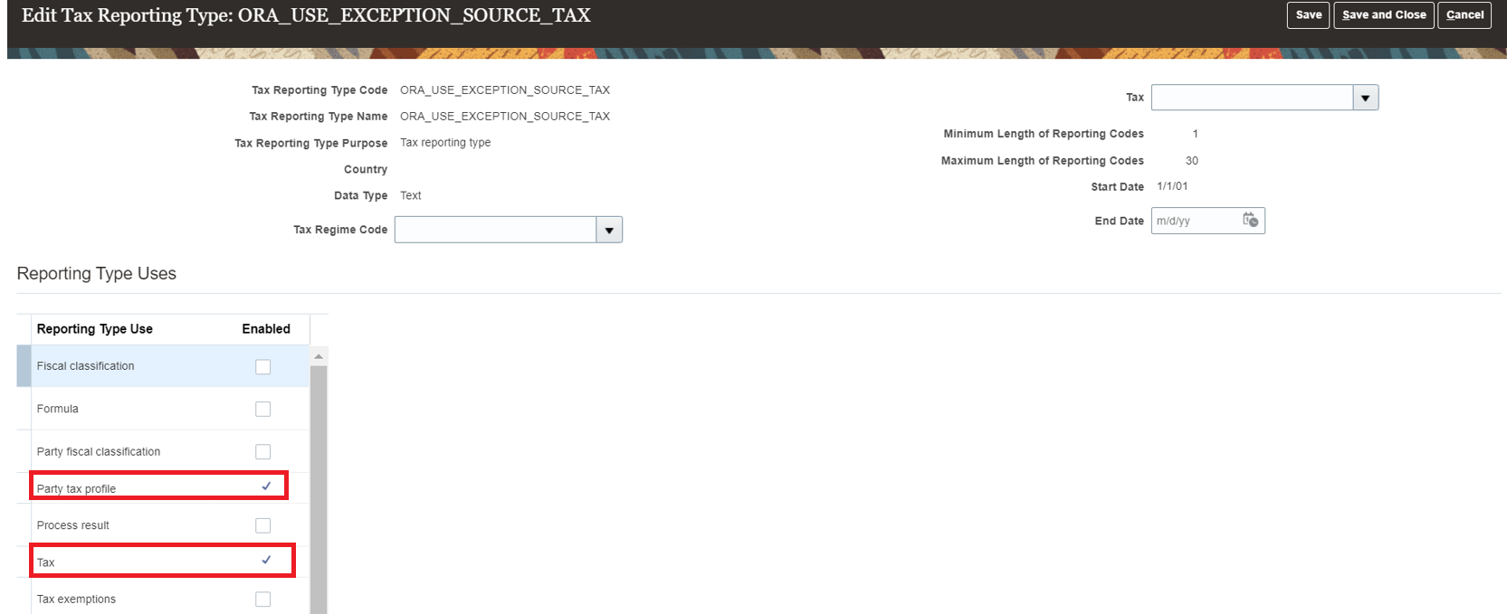

この機能を有効にするには、ユーザー定義のレポート・コードをコンテンツ所有者(BUまたはLE)および下位レベル税金に関連付けます。
関連付けのステップ:
A.  レポート・タイプ・コードの作成
  1. 「ナビゲータ」→「設定および保守」タスク→「税金レポート・タイプの管理」。
  2. 「+」をクリックして、次の値で新しい税金レポート・タイプを作成します。
税金レポート・タイプ・コード: 'ORA_USE_EXCEPTION_SOURCE_TAX'
税金レポート・タイプの目的:  税金レポート・タイプ
データ型: テキスト
開始日: 1/1/01
  1. 「レポート・タイプの使用」を使用可能にします
パーティ税金プロファイル使用可能:  Y
税金使用可能:  Y
  1. 保存してクローズします。
  2. 税金レポート・コード
「+」をクリックして、次の値で新しい税金レポート・コードを作成します
税金レポート・コード:  'ORA_USE_EXEMPTION_SOURCE_TAX'
摘要:  ORA_USE_EXEMPTION_SOURCE_TAX
有効開始日: 1/1/01 (任意の日付)。

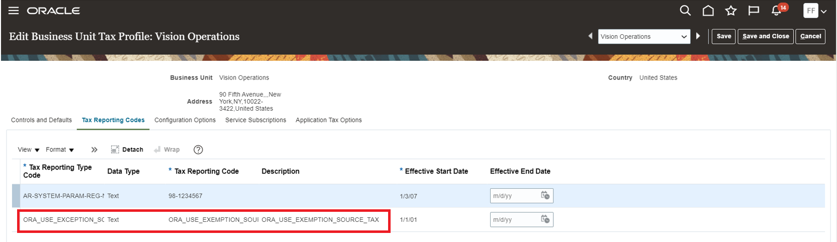

B.  レポート・タイプ・コードのBU/LEパーティ税金プロファイルへの関連付け
  1. 「ナビゲータ」→「設定および保守」タスク→「パーティ税金プロファイルの管理」
  2. BUに必要な場合は、値リストで「ビジネス・ユニット税金プロファイル」を選択し、ビジネス・ユニットを編集モードでオープンします。「税金レポート・コード」タブに移動します。「+」をクリックし、レポート・タイプ値リストで「ORA_USE_EXCEPTION_SOURCE_TAX」を選択します。レポート・コード値リストで「ORA_USE_EXEMPTION_SOURCE_TAX」を選択します。デフォルト設定を有効にする有効開始日を入力します。保存してクローズします。
  3. LEに必要な場合は、「法的エンティティ税金プロファイル」を選択し、法的エンティティを編集モードでオープンします。「税金レポート・コード」タブに移動します。「+」をクリックし、レポート・タイプ値リストで「ORA_USE_EXCEPTION_SOURCE_TAX」を選択します。レポート・コード値リストで「ORA_USE_EXEMPTION_SOURCE_TAX」を選択します。デフォルト設定を有効にする有効開始日を入力します。保存してクローズします。
C.  レポート・タイプ・コードの下位レベル税金への関連付け
  1. 「ナビゲータ」→「設定および保守」タスク→「税金の管理」
  2. 税金を検索し、「税金レポート・コード」タブに移動します。「+」をクリックし、レポート・タイプ値リストで「ORA_USE_EXCEPTION_SOURCE_TAX」を選択します。レポート・コード値リストで「ORA_USE_EXEMPTION_SOURCE_TAX」を選択します。デフォルト設定を有効にする有効開始日を入力します。保存してクローズします。
D.  下位レベル税金へのソース税金の割当
  2. 税金を検索し、「管理およびデフォルト」に移動します。
  3. 「既存の税金からの免税を使用」を選択します。
  4. 「免税ソース」フィールドでソース税金を指定します
  5. 保存してクローズします。
この機能を適用するには:
  1. 税金マネージャのものと同様のロールでサインインします。
  2. 「ナビゲータ」作業領域で、「財務」→「トランザクション税金」→「税金例外の管理」に移動します
  3. 製品会計分類に基づいてソース税金の税金例外を作成します。詳細は、次を参照してください。
https://docs.oracle.com/en/cloud/saas/financials/20b/faitx/tax-configuration.html#FAITX1463811
ヒントと考慮事項
  • ソース税金から下位レベル税金に税金例外を適用するには、両方の税金がトランザクションに適用可能である必要があります。これにより、下位レベル税金の金額の計算中に、確実にソース税金および管轄区域に対する正しい税金例外が使用されます。
  • ソース税金の複合優先度は、下位レベル税金の複合優先度より低くする必要があります。
  • 税金例外が下位レベルですでに定義されている場合、ソース税金に定義されている税金例外は適用されません。
  • 下位レベルでトランザクションに適用可能なソース税金がない場合、税金エンジンでは、ソース税金に税金例外が存在しないものとみなされます。
  • タイプが「特別レート」のソース税金例外を下位レベル税金に適用することはできません。

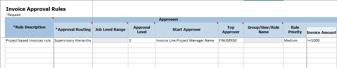

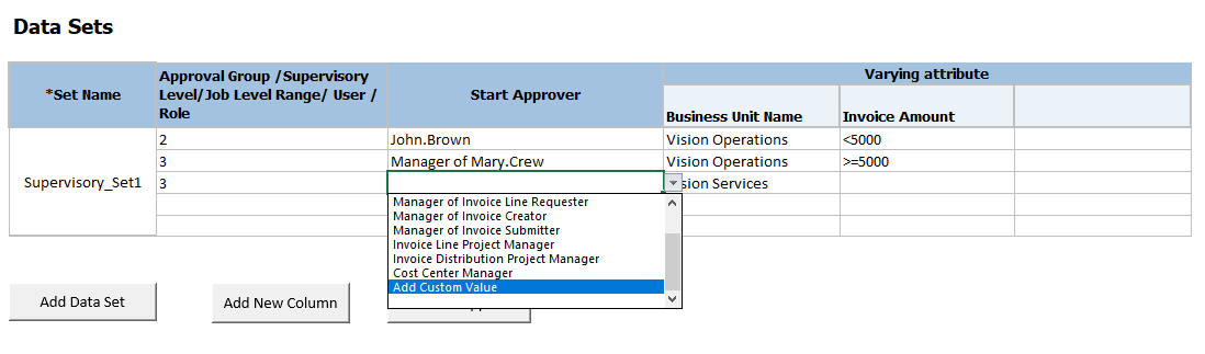

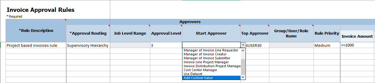

簡易ワークフロー・ルール構成
スプレッドシートを使用して買掛/未払金請求書承認ワークフローおよび総勘定元帳仕訳承認ワークフローのワークフロー・ルールを作成するには、「簡易ワークフロー・ルール構成」機能を使用します。この機能は更新18Cで導入されました。更新21Dでは、監督階層またはジョブ・レベル階層の承認ルーティングを使用するルールの開始承認者名にカスタム値を指定できます。例: Manager of Invoice Line.Project Manager Name、Invoice Line.Project Manager Name。
「承認者」セクションの開始承認者属性では、監督階層およびジョブ・レベル階層を使用するルールについて、使用可能な値リストから開始承認者を選択できます。管理者は、カスタム値の追加オプションを使用して、値リストで使用可能なもの以外の開始承認者を使用してルールを定義できるようになりました。ユーザーを示すトランザクション属性(たとえば、Invoice Line.Project Manager Name)を指定することも、特定のユーザーのユーザー名(たとえば、John.Brown)を指定することもできます。また、トランザクション属性ユーザーまたは特定のユーザーのマネージャを指定することもできます。たとえば、Manager of Invoice Line.Project ManagerやManager of John.Brownです。
請求書承認ルール・シート→カスタム値の追加オプション
開始承認者のカスタム値
「データセット」内の開始承認者におけるカスタム値の追加
ノート: 「データセット」は、買掛/未払金請求書承認ルール作成テンプレートでのみ使用可能です。
「簡易ワークフロー・ルール構成」機能の詳細は、ここをクリックしてください。
有効化のステップ
ヒントと考慮事項
  • トランザクション属性を開始承認者として使用する場合は、Fact Name.Attribute nameという構文を使用してください。たとえば、Invoice Line.Project Manager Nameです。
  • 特定のユーザーから承認ルーティングを開始するには、開始承認者列でユーザー名を指定します。

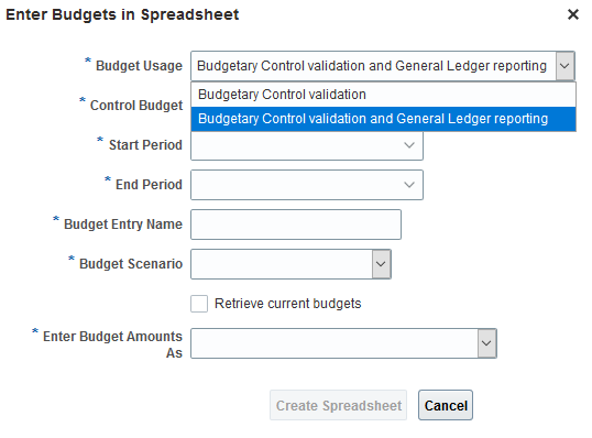

予算管理および一般会計の両方に対するスプレッドシートを使用した予算の作成および同期
予算管理の検証と一般会計のレポートおよび照会の両方に対して予算の作成および予算残高の同期を行うために、スプレッドシートに予算を入力します。
経費予算データ・ファイルを1度準備してロードすれば、予算管理と一般会計の両方の予算残高を同時に更新できます。予算管理および一般会計への予算のロードを個別に続行することもできます。「スプレッドシートへの予算の入力」タスクで「予算使用」パラメータを選択し、予算データ・ファイルをロードする場所を制御します。
スプレッドシートへの予算の入力
有効化のステップ
この機能を有効にするには、オプトインUIを使用します。手順は、この文書の「新機能のオプションの取込み」の項を参照してください。
オファリング: 財務 オプションでなくなるバージョン: 更新22B
ヒントと考慮事項
インストール・タイプに応じたオプトインのデフォルトは次のとおりです。
インストール・タイプ オプトイン
新規のお客様 使用可能
アップグレードのお客様 使用不可
「スプレッドシートへの予算の入力」でのこの機能の使用
次の場合は、「予算管理検証および一般会計レポート」予算使用パラメータを選択します。
  • 予算管理と一般会計で予算を同時にロードする場合
  • 予算が格納される一般会計残高キューブのシナリオ・メンバーを指定する場合。「予算シナリオの定義」設定タスクを使用して、既存のシナリオを作成およびレビューします。「シナリオ・ディメンション・メンバーの作成」プロセスを発行して、新しく作成されたシナリオ・メンバーで一般会計残高キューブを更新します。
次の場合は、「予算管理検証」予算使用パラメータを選択します。
  • 予算管理残高にのみ予算をロードする場合。
  • 一般会計で予算を個別にロードするには、一般会計ダッシュボードで「スプレッドシートでの予算の作成」タスクを使用します。

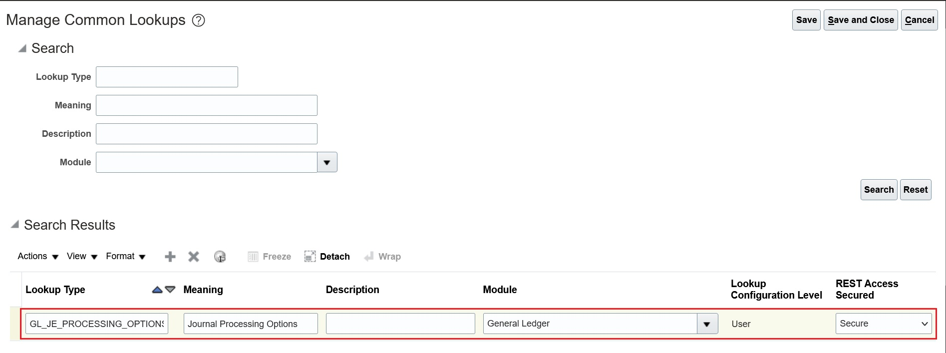

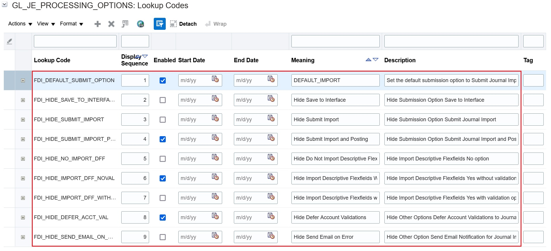

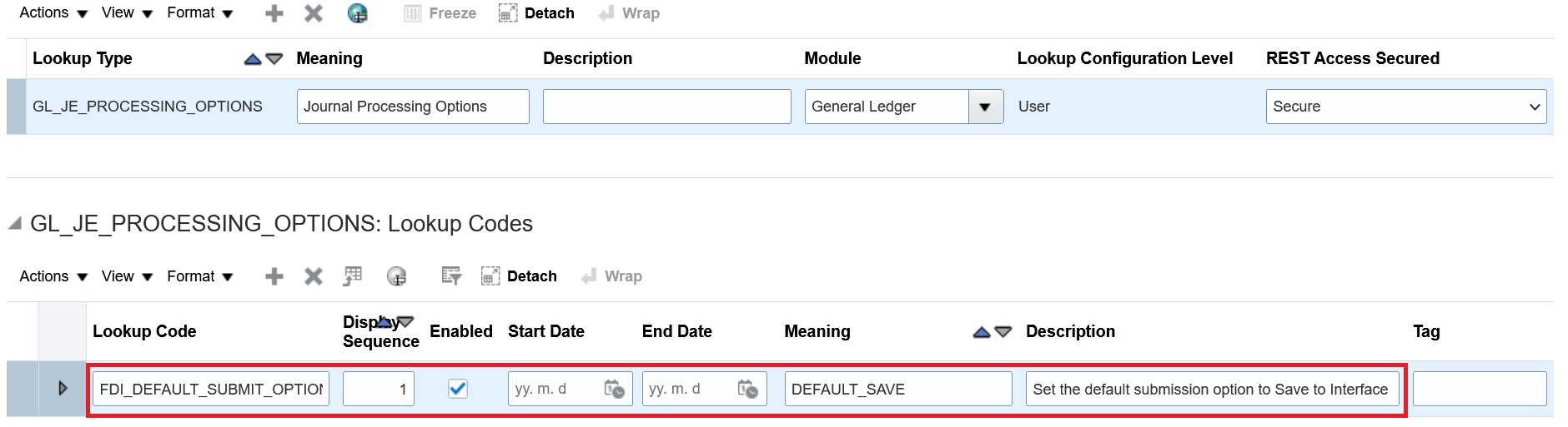

仕訳作成スプレッドシートの構成可能なインポート発行オプション
「スプレッドシートでの仕訳の作成」タスクを使用して仕訳をロードするときの発行オプションの表示を制御します。固有の参照値を作成してデフォルトの発行オプションを設定したり、特定のオプションを非表示にすることができます。
様々な発行オプションを構成するには、次のステップに従います。
  1. 「設定および保守」作業領域にナビゲートし、「タスク」メニューの「検索」をクリックします。
  2. 「検索」ページで、「共通参照の管理」タスクを検索し、対応するページにナビゲートします。
  3. 「共通参照の管理」ページで、次の詳細を使用して新しい参照タイプを作成します。
  4. 参照タイプ 意味 モジュール 参照構成レベル RESTアクセス保護
    GL_JE_PROCESSING_OPTIONS Journal Processing Options 一般会計 ユーザー セキュア
次の図を参照してください。
参照タイプ: GL_JE_PROCESSING_OPTIONSの定義
  1. デフォルトの発行オプションを構成するには、プリファレンスに基づいて次のいずれかの参照コードをGL_JE_PROCESSING_OPTIONS参照タイプで定義します。
  2. 参照コード 表示順序 使用可能 意味 説明
    FDI_DEFAULT_SUBMIT_OPTION 1 選択 DEFAULT_SAVE デフォルトの発行オプションを「インタフェースに保存」に設定します
    FDI_DEFAULT_SUBMIT_OPTION 1 選択 DEFAULT_IMPORT デフォルトの発行オプションを「仕訳インポートの発行」に設定します
    FDI_DEFAULT_SUBMIT_OPTION 1 選択 DEFAULT_IMPORT_POST デフォルトの発行オプションを「仕訳インポートおよび転記の発行」に設定します
たとえば、デフォルトの発行オプションを「インタフェースに保存」に設定するには、「意味」にDEFAULT_SAVEと入力します。同様に、「仕訳インポートの発行」や「仕訳インポートおよび転記の発行」などの他の発行オプションをデフォルトとして設定するには、対応する「意味」にDEFAULT_IMPORTまたはDEFAULT_IMPORT_POSTをそれぞれ入力します。
次の図を参照してください。
発行オプションをデフォルト設定する参照コードの定義
  1. 「発行オプション」ダイアログ・ボックスで特定のオプションを非表示にするには、次の表に示すように参照コードを定義します。「説明」列を参照すると、これらの各参照コードによって非表示になる特定のオプションを理解できます。
  2. 参照コード 表示順序 意味 説明
    FDI_HIDE_SAVE_TO_INTERFACE 2 Hide Save to Interface 発行オプション「インタフェースに保存」を非表示にします
    FDI_HIDE_SUBMIT_IMPORT 3 Hide Submit Import 発行オプション「仕訳インポートの発行」を非表示にします
    FDI_HIDE_SUBMIT_IMPORT_POST
    4 Hide Submit Import and Posting 発行オプション「仕訳インポートおよび転記の発行」を非表示にします
    FDI_HIDE_NO_IMPORT_DFF 5 Hide Do Not Import Descriptive Flexfields 「付加フレックスフィールド・インポート」の「いいえ」オプションを非表示にします
    FDI_HIDE_IMPORT_DFF_NOVAL 6 Hide Import Descriptive Flexfields Without Validation 「付加フレックスフィールド・インポート」の「はい(データ検証なし)」オプションを非表示にします
    FDI_HIDE_IMPORT_DFF_WITHVAL
    7 Hide Import Descriptive Flexfields with validation 「付加フレックスフィールド・インポート」の「はい(データ検証あり)」オプションを非表示にします
    FDI_HIDE_DEFER_ACCT_VAL 8 Hide Defer Account Validations 「その他のオプション」の「勘定検証の仕訳インポートへの繰延」を非表示にします
    FDI_HIDE_SEND_EMAIL_ON_ERR 9 Hide Send Email on Error 「その他のオプション」の「仕訳インポートの失敗に関するEメール通知の送信」を非表示にします
参照コードの定義方法と、結果として「発行オプション」ウィンドウがどのようにレンダリングされるかの例については、次の図を参照してください。
特定の発行オプションを非表示にする参照コードの定義
「発行オプション」ダイアログ・ボックスの例

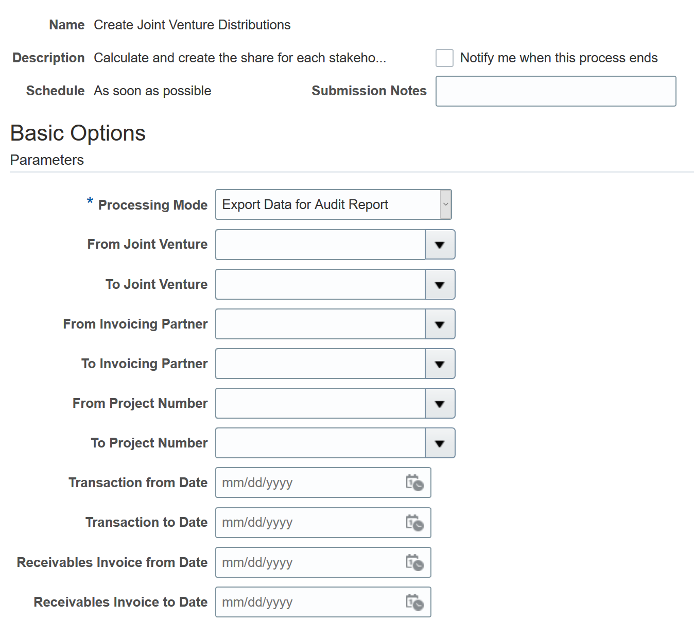

合弁企業JADE監査レポートの改善
合弁企業監査レポートの改善により、監査者はJoint Audit Data Exchange (JADE)レポートでトランザクションの追加詳細を参照できます。
機能拡張の内容は次のとおりです。
  • 一般会計で発生したソース・トランザクションおよび合弁企業で生成されたソース・トランザクションに関する情報。この機能拡張より前は、JADEレポートには、補助元帳会計で発生したソース・トランザクションに関する情報のみが含まれていました。
  • 次のものを含む、合弁企業ソース・トランザクションの追加詳細:
    • トランザクション・ソース
    • トランザクション・タイプ
    • トランザクションID
    • トランザクション参照:
      • 買掛/未払金トランザクションの場合、これは請求書番号、請求書明細番号、配分明細番号および請求書日付を連結したものです。
      • 一般会計トランザクションの場合、これは仕訳ソース、仕訳名および仕訳バッチ名を連結したものです。
      • 合弁企業ソース・トランザクションの場合、これは合弁企業名、トランザクション日および間接費方法名を連結したものです。
    • トランザクション日
  • 次のものを含む、買掛/未払金の補助元帳会計から発生したソース・トランザクションの追加詳細:
    • 請求書日付
    • 配分明細番号
  • 次のものを含む、一般会計および補助元帳会計から発生したソース・トランザクションの追加詳細:
    • 会計日
    • 転記日
  • 一般会計から発生したソース・トランザクションの追加詳細:
    • 転記日
  • 次のものを含む、合弁企業配分の追加詳細:
    • 売掛/未収金請求書番号
    • 合弁企業売掛/未収金請求書タイプ
    • 合弁企業売掛/未収金請求書日付
    • 合弁企業配分ID
    • 合弁企業配分明細番号
    • 配分明細ステータス
  • 選択基準が拡張され、合弁企業会計担当が次の範囲の監査レポートを生成できるようになりました。
    • 合弁企業
    • 請求パートナ
    • プロジェクト

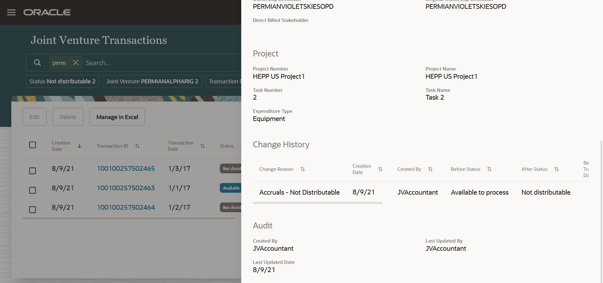

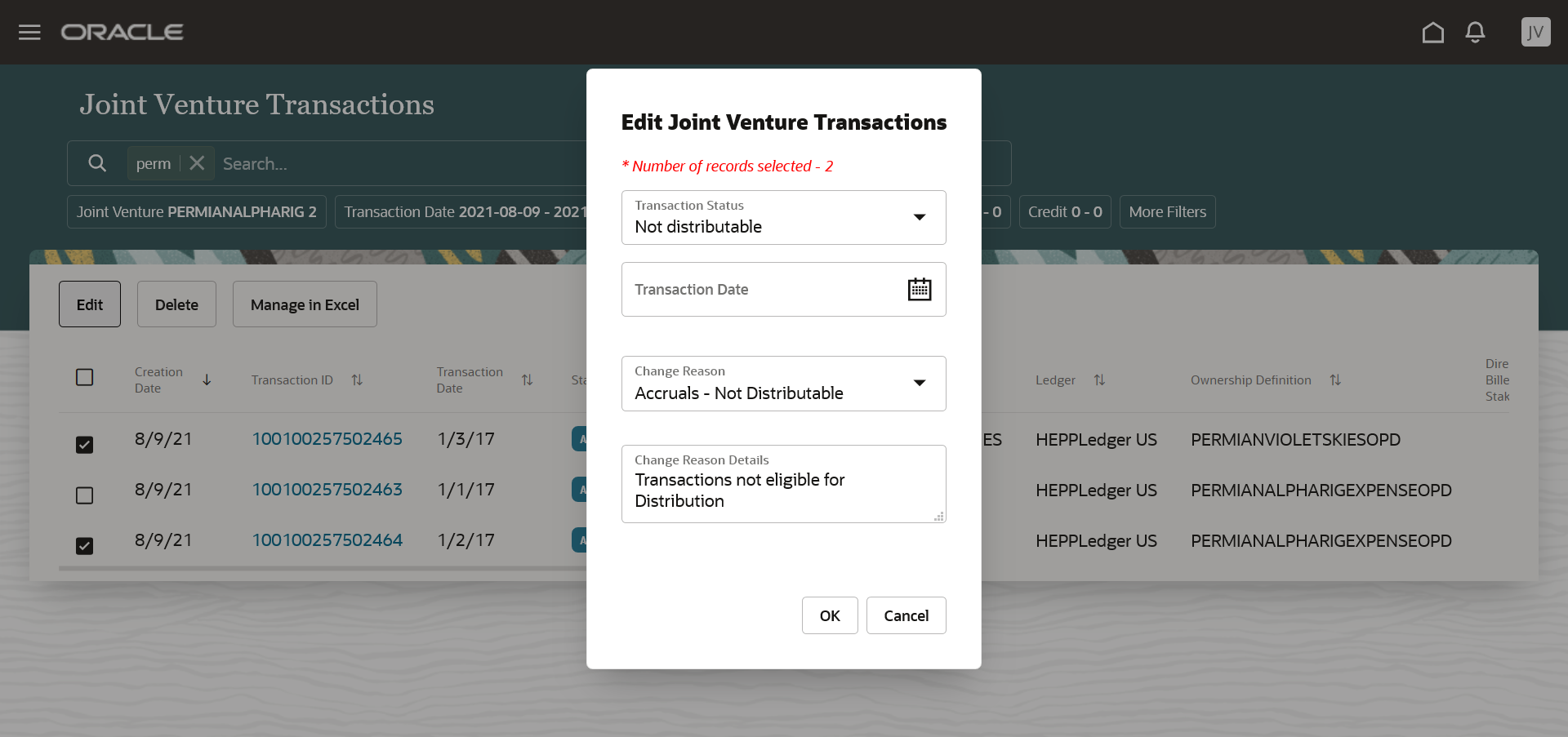

配分不可の識別済トランザクションの合弁企業トランザクション・ステータス
プロジェクト関連のトランザクションのみでなく、すべてのトランザクションについて合弁企業トランザクション・ステータスを「配分不可」に変更できます。この機能拡張より前は、企業がトランザクションを保留にできるのは、特定のトランザクションをパートナに配分および請求しない場合のみでした。この変更および合弁企業トランザクションに加えられたその他の変更について変更事由と変更事由摘要を指定する機能も用意されているため、加えられた変更の監査が向上します。
合弁企業トランザクション・ステータスを「配分不可」に設定し、変更事由を入力します。
合弁企業トランザクションの変更履歴を表示します。
ビジネス上の利点は次のとおりです。
  • 保留にする(後日請求できる可能性がある)トランザクションと「配分不可」としてマークする(今後配分または請求する予定がない)トランザクションを管理パートナが特定できます。
  • 合弁企業トランザクションが手動で更新された事由を取得することにより、管理パートナおよび監査者の理解が深まります。
有効化のステップ
ヒントと考慮事項
  • 手動で更新された合弁企業トランザクションについて事由コードを指定するという新しい要件をユーザーにアラートします。
  • 必ず、「標準参照の管理」タスクを使用して追加の事由コードを設定してください。

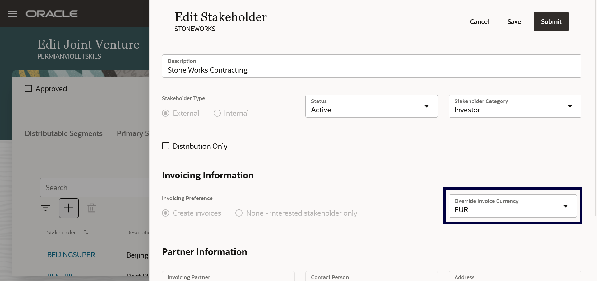

パートナ通貨での売掛/未収金請求書
代替通貨を使用できるため、管理パートナは、引き続き元帳通貨でレポートを作成しながら、様々な通貨で合弁企業請求書を作成できます。この機能拡張より前は、管理パートナは、合弁企業に関連付けられたプライマリ元帳通貨でのみ合弁企業請求書を作成できました。
代替通貨を設定して、合弁企業利害関係者に対して合弁企業管理から合弁企業の売掛/未収金請求書を作成します。
ビジネス上の利点は次のとおりです。
  • 管理パートナは、それぞれの通貨で請求書を生成することにより、グローバル・パートナとの合弁企業をサポートできます。
  • 複数通貨での請求書の処理にかかる時間と労力が削減されます。
有効化のステップ
ヒントと考慮事項
合弁企業の売掛/未収金請求書を元帳通貨以外の通貨で作成するには、必ず、適切な通貨換算レートおよびレート・タイプを設定してください。そうしないと、売掛/未収金請求書の作成プロセスがエラーで終了します。
  • 「日次レートの管理」タスクを使用して、通貨換算レートを設定します
  • 「売掛管理プロファイル・オプションの管理」を使用して、売掛管理プロファイル・オプションAR_DEFAULT_EXCHANGE_RATE_TYPEを設定します。
主なリソース
  • Receivables Invoices in Partner Currency (更新21D)のレディネス・トレーニングをご覧ください。
  • 詳細は、次を参照してください
    • 合弁企業管理の実装ガイドおよび
    • 合弁企業管理の使用ガイド。
ロール情報
  • 合弁企業アプリケーション管理者
  • 合弁企業会計担当

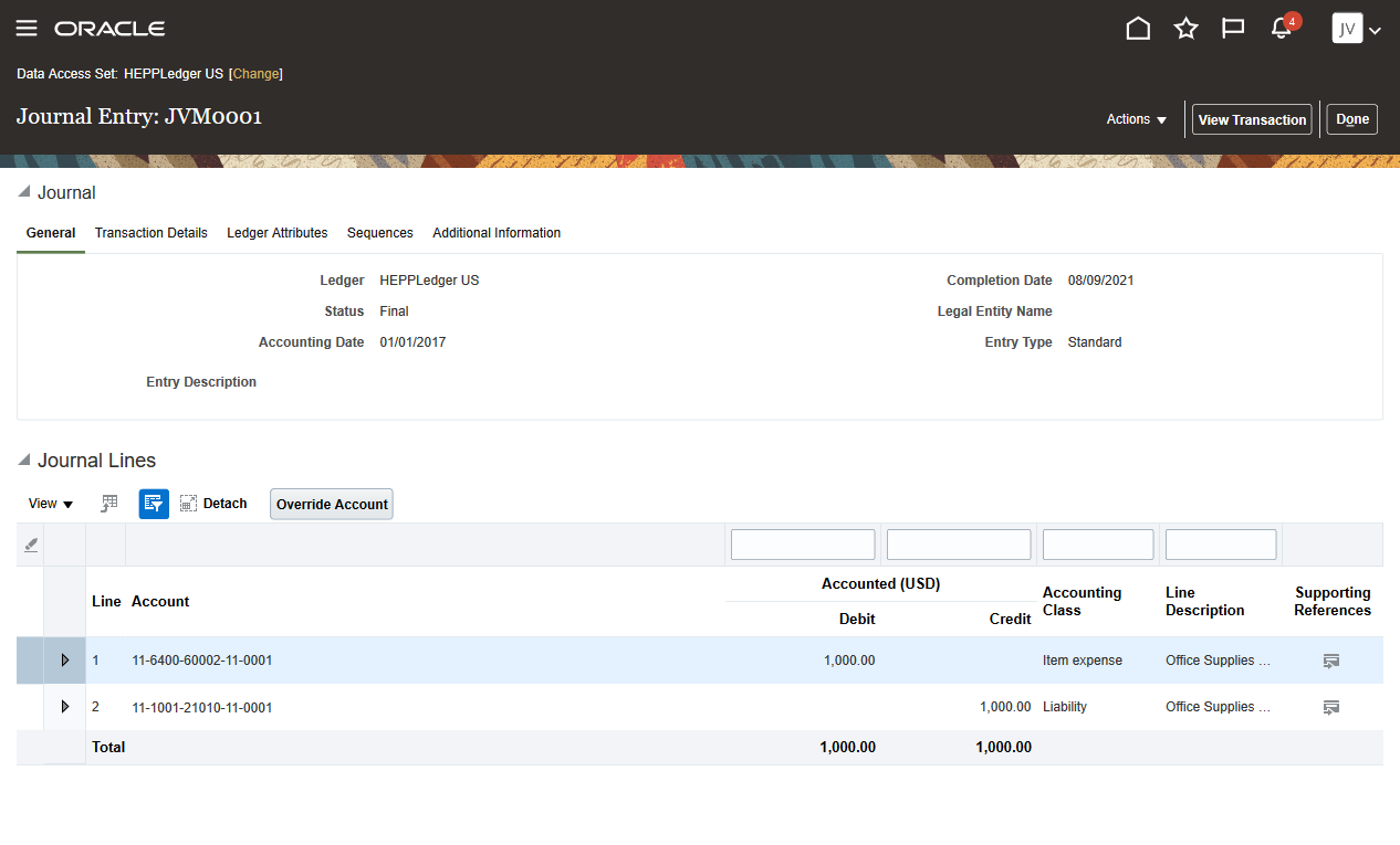

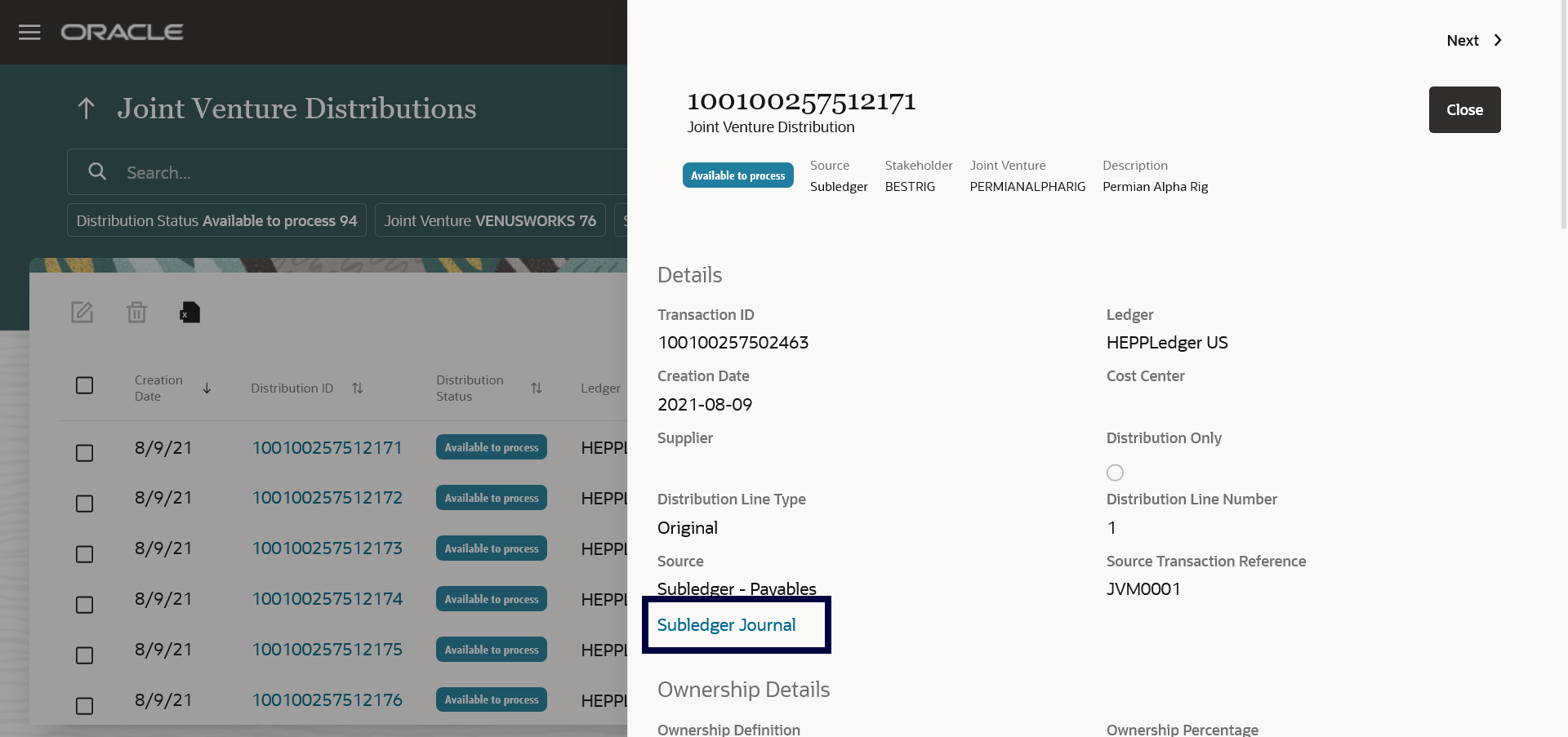

合弁企業管理からの補助元帳会計簡易ナビゲーション
合弁企業管理から関連する補助元帳会計トランザクションにドリルダウンする機能が用意されているため、合弁企業会計マネージャは、合弁企業パートナに配分された元のトランザクションをすばやく識別できます。この機能拡張より前は、合弁企業会計マネージャは、問題や係争が発生した場合に関連する元のトランザクションに手動で移動することになり、時間がかかっていました。
機能拡張の内容は次のとおりです。
  • 買掛/未払金および給与補助元帳で発生したトランザクションに対する、「合弁企業配分」作業領域でのソース・トランザクション参照。
  • 買掛/未払金および給与補助元帳で発生したトランザクションに対する、「合弁企業請求書」作業領域でのソース・トランザクション参照。
  • 補助元帳会計の表示専用ページにドリルダウンして、合弁企業トランザクションが作成されたソース仕訳をレビュー。

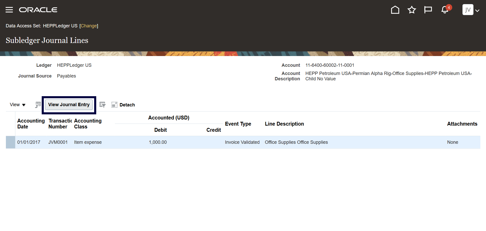

ソース・トランザクションにドリルダウンする合弁企業配分をオープンし、「補助元帳仕訳」リンクをクリックします。
合弁企業配分に関連付けられた元のトランザクションの補助元帳仕訳明細を表示します。「仕訳の表示」ボタンをクリックして、転記済仕訳にドリルダウンします。
元のソース・トランザクションの仕訳を表示します。

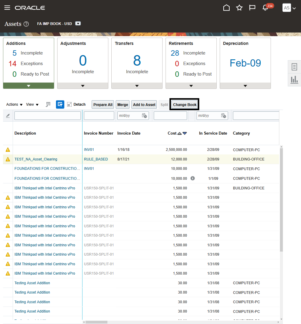

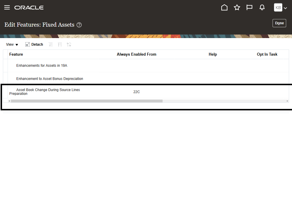

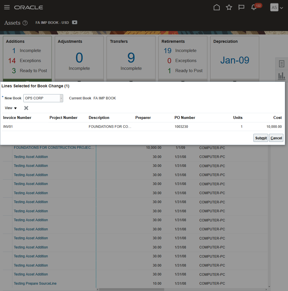

ソース明細準備中の資産台帳の変更
プライマリ元帳に複数の関連会計用資産台帳がある場合、ソース明細の準備中に不正な資産台帳を変更します。「資産」ページまたは「ソース明細の準備」ページを使用して、「一括追加の作成」プロセスにより転送された買掛/未払金請求書明細の不正な資産台帳を変更します。
会計用資産台帳の資産追加明細は、同じプライマリ元帳に関連付けられた別の会計用資産台帳に変更できます。台帳が変更されると、資産追加明細のキュー名が自動的に「台帳変更済」に変更されます。明細を転記するには、「ソース明細の編集」ページまたは「スプレッドシートで準備」を使用してすべての必須属性を入力し、キュー名を「転記」に変更します。
「台帳の変更」処理は、次のものについて許可されています。
  • 買掛管理から転送された請求書。
  • 固定資産一括追加インポート・テンプレートを使用してロードされた資産明細。
「台帳の変更」処理は、次のものについては許可されていません。
  • プロジェクトから転送された資産明細。
  • 「資産の追加」ページまたは「スプレッドシートでの資産の追加」を使用して追加された資産明細。
  • すでに分割されている資産明細。
  • マージされた子明細に対して直接。ただし、マージされた親明細について台帳を変更すると、そのすべての子明細について台帳が自動的に変更されます。
  • 取得価額修正として既存の資産に追加された資産明細。
  1. 「資産」ページで「台帳の変更」をクリックします。
  1. 台帳変更ダイアログ・ボックスで「発行」をクリックします。
プライマリ元帳に複数の関連会計用資産台帳がある場合、ソース明細の準備中に資産台帳を変更できるようになりました。
有効化のステップ
オファリング: 財務 オプションでなくなるバージョン: 更新22C

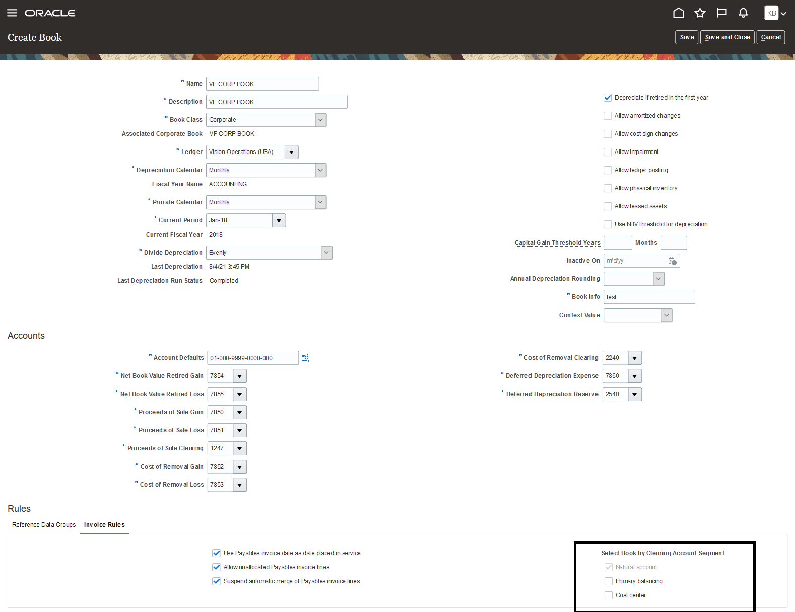

貸借一致セグメント、コスト・センターおよび勘定科目などの資産精算勘定の適格セグメントに基づいて、買掛管理から転送されたソース明細にデフォルト資産台帳を割り当てます。
プライマリ元帳に複数の資産台帳がある場合、買掛/未払金請求書を正しい資産台帳に転送するには、それぞれの資産台帳について一意の資産精算勘定が必要です。以前は、請求書配分勘定の勘定科目セグメント値が資産台帳の資産カテゴリ設定の資産精算勘定と一致したときに、「一括追加の作成」プロセスによって請求書が資産台帳に転送されていました。勘定科目セグメントとともにプライマリ貸借一致セグメントおよびコスト・センター・セグメントを考慮して、または勘定科目セグメントとともにプライマリ貸借一致セグメントおよびコスト・センター・セグメントのいずれかを考慮して、買掛/未払金請求書を正しい資産台帳に転送できるようになりました。
資産台帳の作成ページまたは資産台帳の編集ページの「ルール」セクションで「請求書ルール」オプションを有効にします。
  • 勘定科目 - デフォルトで有効になっており、無効にすることはできません
  • プライマリ貸借一致 - いつでも有効または無効にすることができます
  • コスト・センター - いつでも有効または無効にすることができます
次のオプションの組合せを指定できます。
  1. 勘定科目: デフォルトで有効になっており、既存の動作を提供します。台帳を決定する際に勘定科目セグメントのみが考慮されます。
  2. 「勘定科目」および「プライマリ貸借一致」: これらのオプションは、それぞれの貸借一致セグメントについて資産台帳を設定する場合に使用します。資産が台帳に転送されるときの基準となる、それぞれのプライマリ貸借一致セグメントについて資産カテゴリを少なくとも1つ設定する必要があります。
  3. 「勘定科目」および「コスト・センター」: これらのオプションは、それぞれのコスト・センターについて資産台帳を設定する場合に使用します。資産が台帳に転送されるときの基準となる、それぞれのコスト・センター・セグメントについて資産カテゴリを少なくとも1つ設定する必要があります。
  4. 「勘定科目」、「プライマリ貸借一致」および「コスト・センター」: これらのオプションは、貸借一致セグメントとコスト・センターのそれぞれの組合せについて資産台帳を設定する場合に使用します。資産が台帳に転送されるときの基準となる、プライマリ貸借一致とコスト・センターのそれぞれの組合せについて資産カテゴリを少なくとも1つ設定できます。
請求書転送
「一括追加の作成」プロセスでは、次のように請求書が資産に転送されます。
  1. まず、勘定科目セグメントのみを考慮して、選択された請求書配分明細が資産への転送に適格かどうかを決定します。請求書配分の勘定科目セグメントが、同じプライマリ元帳に属する資産台帳のいずれかのカテゴリ設定の資産精算と一致する場合、明細は適格です。
  2. 請求書明細が適格であれば、選択された資産台帳の請求書ルールと一致する請求書を転送します。
「台帳の作成」ページまたは「台帳の編集」ページの「請求書ルール」タブでルールを有効にします。
勘定科目セグメントとともにプライマリ貸借一致セグメントまたはコスト・センター・セグメント(あるいはその両方)を考慮して、買掛/未払金請求書を正しい資産台帳に転送します。

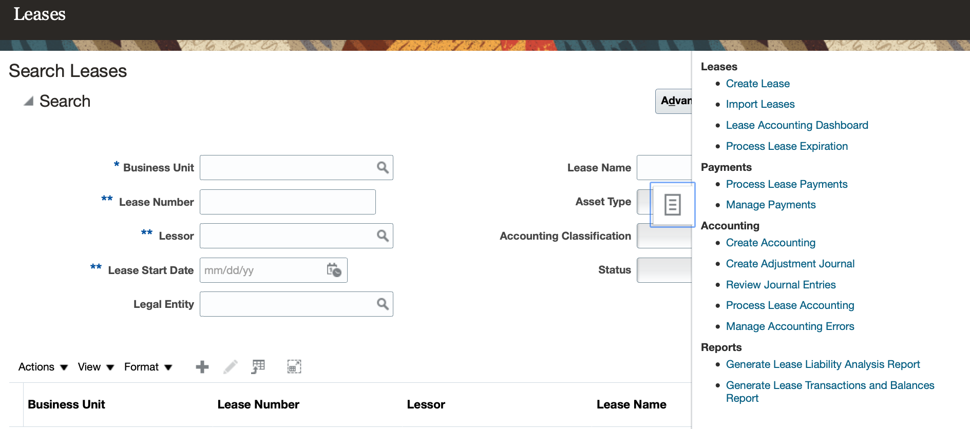

リース会計

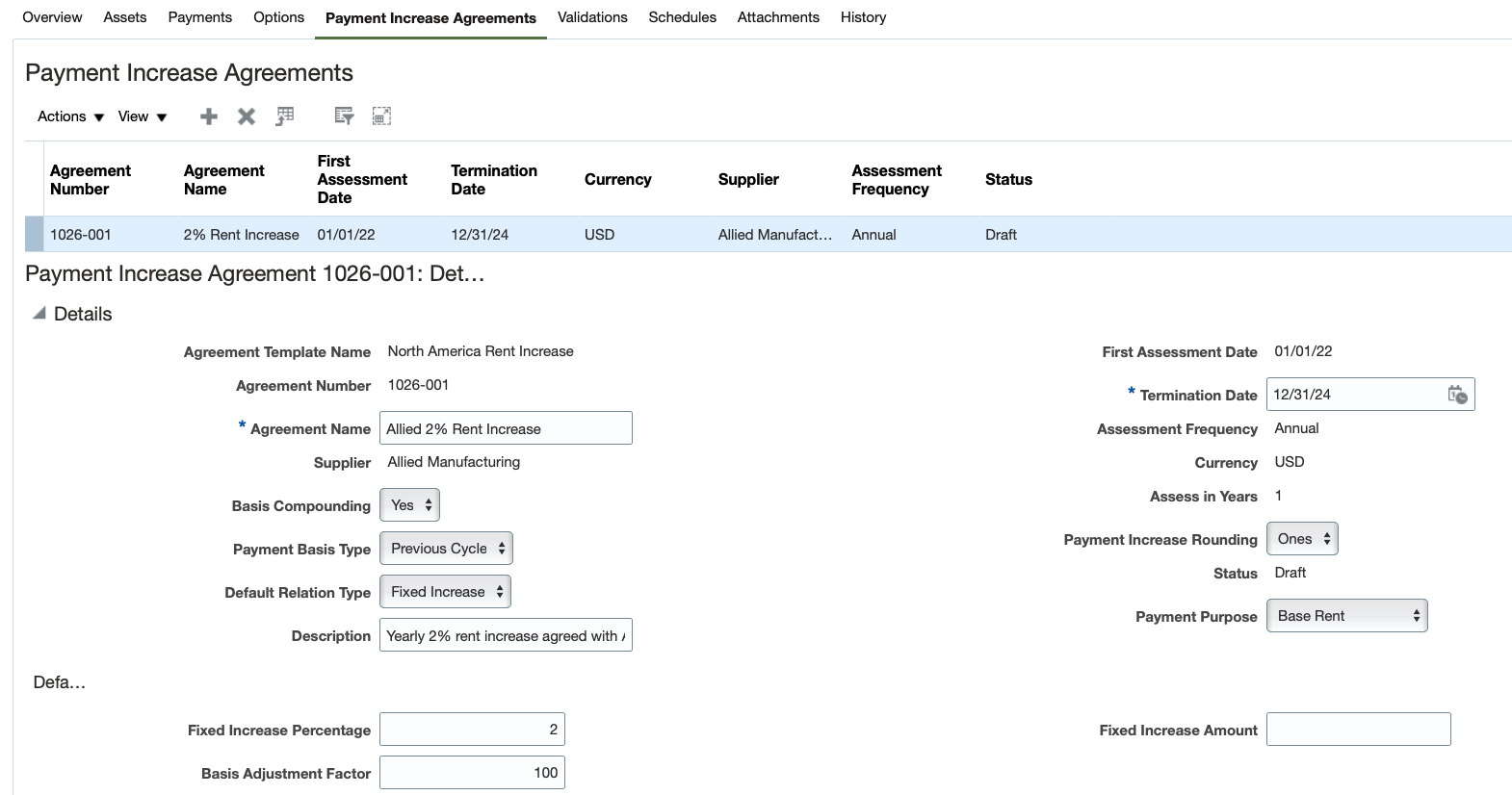

固定賃借料増分
リース管理者が数百または数千件のリースを管理するビジネス環境において、ビジネス・プロセスを合理化し、データの入力エラーを回避するには、賃借料の自動計算が不可欠です。
リース条件には、固定パーセントまたは固定金額に基づいた賃借料支払の自動的な増減が含まれることが多くあります。たとえば、インフレをカバーするために、賃借料支払が年ごとに自動的に2パーセント増加する場合があります。リース管理者は、賃借料増加率または金額を取得し、将来の期間の賃借料を自動的に変更できます。
支払増加契約
固定賃借料増分のビジネス上の利点は次のとおりです。
  • 賃借料の増減を行うための時間と労力が削減されます。
  • 該当する場合、賃借料増分を使用権およびリース負債に組み込むことによって、会計処理が自動化されます。
  • 自動計算によって、賃貸人への支払をより効率的に管理できます。
有効化のステップ
オファリング: 財務
ロール情報
この機能を設定および使用するための新しいロールまたはアクセス権限は必要ありません。

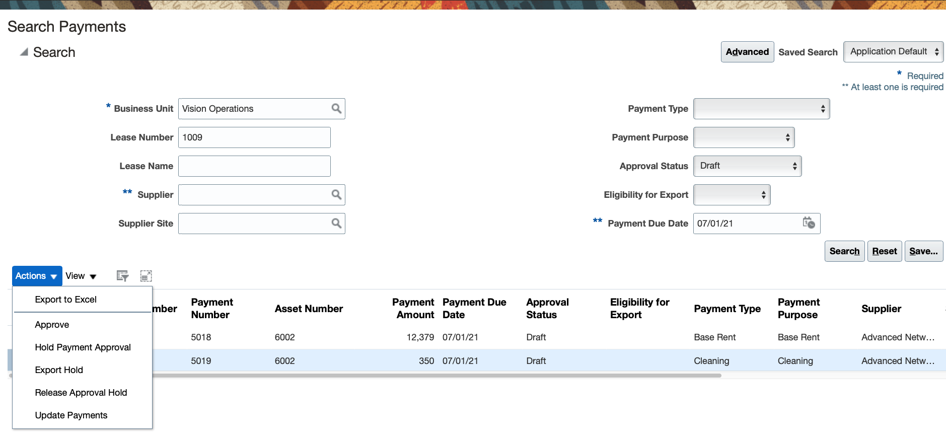

リース支払更新
営業経費支払を実績金額で更新してから、それを処理のために買掛/未払金に送信します。リース管理者は、賃借料およびリースに関連する営業経費支払の両方を取得できます。営業経費はリースの開始時には見積であることが多く、金額は期間ごとに変更可能です。たとえば、リース管理者は、将来の公共料金の見積を取得する場合があります。賃借人に請求される実績金額は、サプライヤまたは賃貸人に支払う必要がある金額です。
「支払の管理」機能を使用すると、リース管理者は、支払を検索して金額とサプライヤ請求書番号を更新してから、買掛/未払金に送信できます。
支払検索ウィンドウ
リース支払更新のビジネス上の利点は次のとおりです。
  • サプライヤおよび賃貸人にリース関連の料金を支払うための労力が削減されます。
  • 賃貸人に支払う金額をより効率的に管理できます。
  • 正確な金額を支払うことにより、支払が迅速化され、遅延料金が削減されます。
有効化のステップ
オファリング: 財務
ロール情報
リース開示およびトランザクション・レポート
IFRS16およびASC842標準に従って賃借人が開示を作成できるように、レポートを生成します。リース・トランザクションおよび残高レポートには、リース情報、リース原価、現金、使用権および負債残高が含まれます。レポートでは、期間から期間への残高変更を発生させる残高および関連トランザクションが提供されます。
ドロワー・パネルから使用可能なリース・トランザクションおよび残高レポート
ビジネス上の利点は次のとおりです。
  • トランザクションおよび残高レポートのデータを使用して、コンプライアンス・レポートを簡略化します。
  • 関連するトランザクション・アクティビティでリース残高の監査とトレーサビリティを強化します。
有効化のステップ
オファリング: 財務
ロール情報

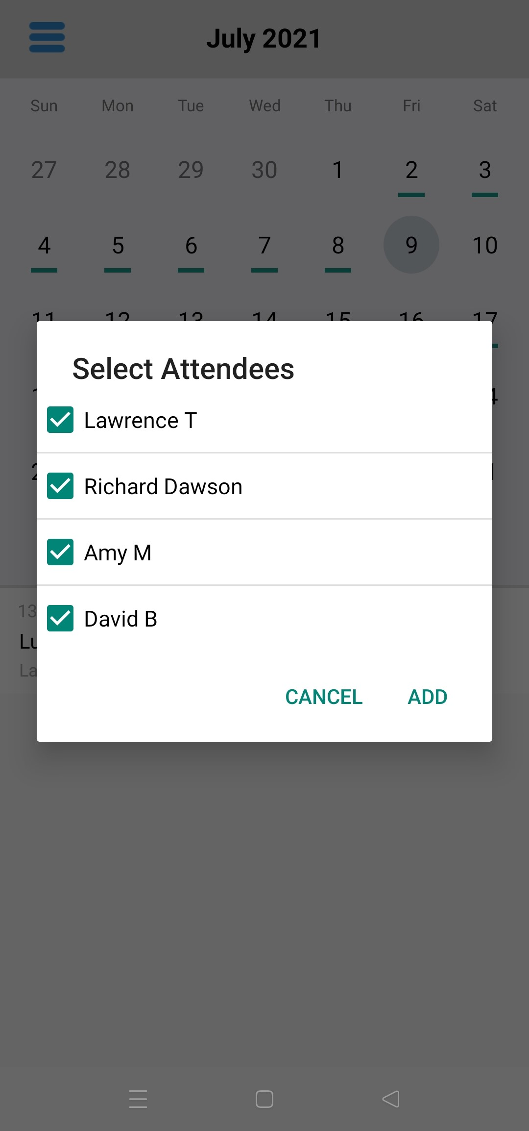

経費モバイル・アプリケーションでの出席者の取得
出席者を正確に追跡するために、すべての経費タイプについて従業員および非従業員出席者詳細を取得します。
経費モバイル・アプリケーションを使用すると、従業員は、従業員および非従業員出席者詳細を食事、交際およびその他経費タイプに追加できます。従業員は、出席者を電話連絡先およびカレンダ・イベントから直接追加することも、必要な詳細を指定して手動で追加することもできます。出席者を手動で追加する場合、従業員は名、姓またはEメール・アドレスで他の従業員出席者を検索し、検索結果から経費に追加できます。非従業員出席者を追加するには、名、姓、会社、Eメール、電話番号などの出席者詳細を指定します。非従業員出席者について従業員のEメールIDが指定された場合、アプリケーションは従業員にアラートします。
従業員出席者が電話連絡先またはカレンダ・イベントから追加されると、経費モバイル・アプリケーションは、既存の従業員レコードと一致するように名前を更新します。モバイル・アプリケーションは出席者カテゴリを検証し、従業員が無効な出席者を経費に追加した場合はアラートします。また、ポリシーで規定されているときに従業員出席者が入力されているかどうかをチェックし、従業員に適宜アラートします。
カレンダ・イベントからの出席者の追加
従業員は、経費金額を出席者に個々に割り当てることも、金額をすべての出席者の間で均等に分割することもできます。ポリシーで規定されているときに出席者金額が入力されていない場合、または合計金額が経費金額と一致しない場合、経費モバイル・アプリケーションは従業員にアラートします。従業員は、モバイル・アプリケーションから直接、問題を修正して経費を発行できます。
金額が均等に分割された従業員および非従業員出席者
モバイル・アプリケーションでの出席者の取得を使用すると、従業員はモバイル・アプリケーションから直接、出席者を経費に追加して発行できます。カレンダ・イベントおよび電話連絡先から出席者を直接追加することで、使いやすさが向上し、時間を節約できます。
有効化のステップ
ヒントと考慮事項
この機能を使用するには、最新の経費モバイル・アプリケーションをダウンロードしてあることを確認します。

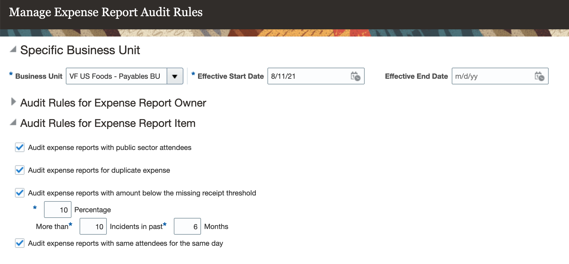

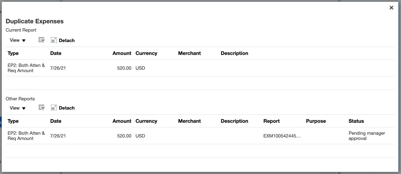

重複経費および領収書のしきい値を下回る経費の監査
経費アプリケーションで重複として識別され、従業員により実績経費に変更された経費を監査のためにルーティングします。会社が適用した領収書のしきい値を下回ることで領収書要件を回避している経費を検出します。
従業員が経費精算書を発行するときに次のシナリオにフラグを付ける監査ルールを設定します。
  • 1つの経費について支払が2回行われるように、従業員が、重複経費を重複でないとマークして経費を発行する。
  • 支出の証拠書類の提出を回避するために、従業員が、規定された領収書のしきい値をわずかに下回る経費を発行する。
重複としてマークされなかった重複経費、および規定された領収書のしきい値以内である経費を識別するための監査ルールを設定することにより、会社では、監査者が経費精算書に費やす時間を減らすことができるとともに、監査者が不正なアクティビティを識別しやすくすることができます。
有効化のステップ
重複経費および領収書のしきい値を下回る経費の監査を設定するには、次のステップを実行します。
  1. 経費マネージャとしてサインインします。
  2. 「設定および保守」作業領域で、「経費精算書監査ルールの管理」ページにナビゲートします。
  3. 「経費精算書項目の監査ルール」で、次のルールを構成できます。
    1. 経費精算書の重複経費を監査します - 重複経費の監査を設定する場合。
    2. 領収書なしのしきい値未満の金額が含まれる経費精算書の監査 - 領収書のしきい値を下回る経費の監査を設定する場合。 領収書のしきい値のパーセントを入力する必要があります。この値を下回る経費金額にフラグが付けられます。また、インシデントの数と期間(月数)も入力する必要があります。このルールでは、これらの発生回数が指定期間内に指定回数を超えた場合にのみ経費にフラグが付けられます。
経費精算書監査ルールの管理
ロール情報
重複経費および領収書のしきい値を下回る経費の監査を有効にするには、経費マネージャ・ロールが必要です。

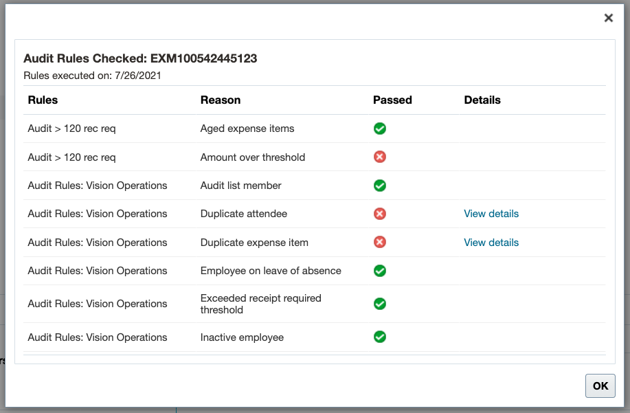

経費監査における監査結果の詳細ビュー
監査ルールを使用して経費精算書に対して実行された自動監査チェックを表示します。監査者にこれらの監査結果の詳細ビューを示します。
経費では、それぞれの経費精算書に適用された監査ルールとともに、各ルールの合格または失敗ステータスを表示する詳細ビュー・ウィンドウが用意されています。

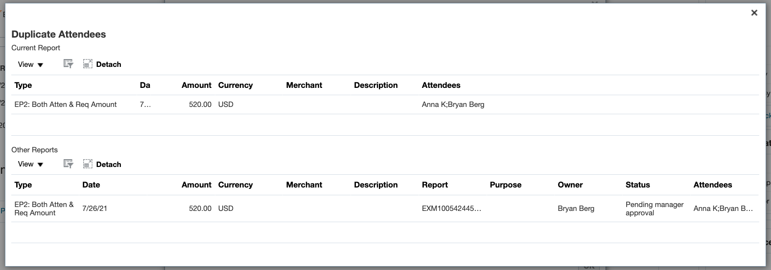

監査者は、経費精算書の監査中にこれらの監査結果の詳細をレビューできます。監査者は、特定のルールで失敗した経費項目の数を表示できます。重複した経費項目または重複した出席者が原因でルールが失敗した場合、監査者は経費項目詳細にドリルダウンできます。
詳細ビューにアクセスするには、「経費精算書の管理」ページにナビゲートし、経費精算書でドリルダウンします。「経費精算書の監査」ページで、「経費精算書要約」ドロワーの「チェック済監査ルール」リンクをクリックしてウィンドウをオープンします。
チェック済監査ルール
重複経費
重複した出席者
監査者は、経費精算書に対して実行された監査ルールを細部まで理解し、確かな情報に基づいて意思決定を行うことができるようになりました。

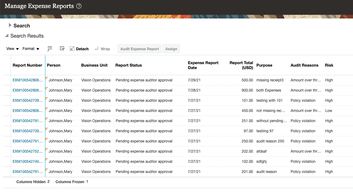

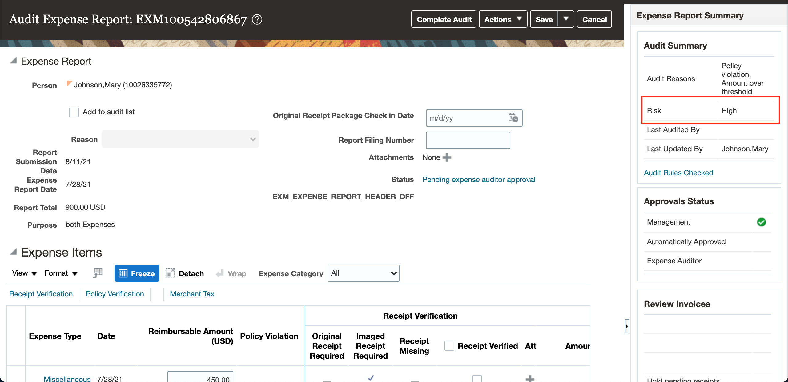

経費監査における経費精算書リスク・インジケータ
事前構成されたルールを使用して経費精算書の潜在的リスクを評価し、経費精算書監査でリスクのビジュアル・インジケータを提供します。
経費アプリケーションでは、経費精算書内の経費における監査ルール違反に基づいて精算書のリスクが計算されます。それぞれの経費精算書に関連付けられる可能性があるリスク値は、「高」、「中」または「低」です。監査者は、「経費精算書の管理」ページから特定の経費精算書を選択し、「経費精算書の監査」をクリックしてリスクを表示し、適切な処理を実行できます。
監査者は、「経費精算書の管理」ページでそれぞれの経費精算書のリスクを表示することもできます。「経費精算書の管理」ページの「リスク」列は、デフォルトでは公開されていません。監査検索結果に「リスク」列を表示するには、「検索結果」表から「表示」オプションを選択します。次に、「列」オプションを選択し、「リスク」列を有効にします。
経費精算書の管理
経費精算書の監査
監査事由には、次の表に示すようにデフォルトのリスク・レベルが割り当てられています。
監査事由コード
監査事由の意味
リスク・レベル
AGED_EXPENSE_ITEMS
経過限度を超えた経費項目
低
AMOUNT_OVER_THRESHOLD
しきい金額を超える金額
低
AUDIT_LIST_MEMBER
監査リスト・メンバー
高
EMPLOYEE_INACTIVE
非アクティブな従業員
高
EMPLOYEE_ON_LEAVE
休暇中の従業員
高
EXPENSE_TEMPLATE
経費精算書テンプレート
低
EXPENSE_TYPE
経費タイプ
中
EXPENSE_TYPE_AMOUNT
金額を超える経費タイプ
中
EXPENSE_CUM_AMOUNT
累積金額を超える経費タイプ
中
ORA_KEYWORD_VIOLATION
キーワード違反
中
IMAGED_RECEIPT_MISSING
領収書画像なし
中
POLICY_VIOLATION
ポリシー違反
高
RANDOM_SELECTION
無作為選択
Null
RECEIPT_REQUIRED
領収書が必要
低
ORA_DUP_EXPENSE_ITEM
重複した経費項目
高
ORA_PUB_SEC_ATTENDEE
公共部門の出席者
中
ORA_SAME_POL_VIO_IN_PAST
過去の同じポリシー違反
高
ORA_TOP_POL_VIOLATOR
上位ポリシー違反者
高
ORA_TOP_SPENDER
上位支出者
高
ORA_EX_RECPT_THRESHOLD
領収書要しきい値の超過
中
ORA_DUP_ATTENDEE
重複した出席者
中
それぞれの監査事由のリスク・レベルをカスタマイズするには、「標準参照の管理」ページにナビゲートし、EXM_AUDIT_RISK_HIGH、EXM_AUDIT_RISK_MEDIUMおよびEXM_AUDIT_RISK_LOWという参照タイプを作成します。上の表の監査事由コードを新しい参照タイプに関連付けます。
ORA_接頭辞なしで監査事由コードを関連付ける場合は、「参照コード」列と「内容」列に追加します。たとえば、監査事由コードEXPENSE_TYPEを参照タイプEXM_AUDIT_RISK_LOWに関連付けるには、「参照コード」および「内容」列にEXPENSE_TYPEと入力します。
ORA_接頭辞付きの監査事由コードを関連付ける場合は、「内容」列にそれを追加して、「参照コード」列にはORA_接頭辞のない同じ事由コードを追加します。たとえば、監査事由コードORA_KEYWORD_VIOLATIONを参照タイプEXM_AUDIT_RISK_HIGHに関連付けるには、「参照コード」列にKEYWORD_VIOLATIONと入力し、「内容」列にORA_KEYWORD_VIOLATIONと入力します。
新しい参照タイプに関連付けられていない監査事由コードは、リスク・レベルがNullになります。
大量の精算書がある監査者がリスク・レベルによって監査に容易に優先順位を付けることができます。
有効化のステップ

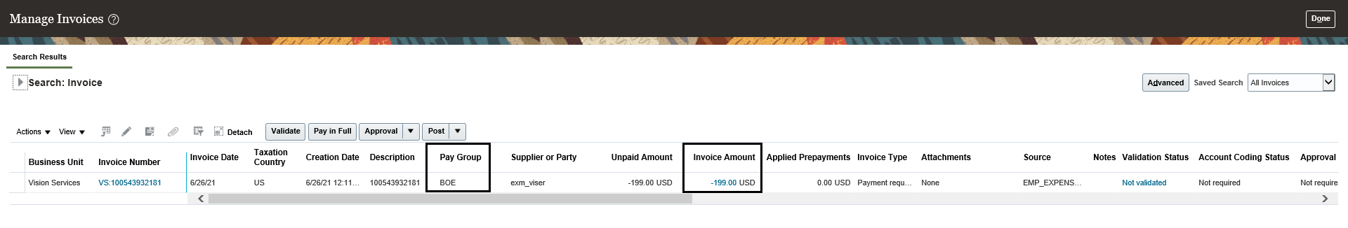

現金仮払金および経費精算書の支払グループ
マイナスの払戻金額を含む現金仮払金および経費精算書に対して、特定の支払グループを使用可能にします。個別の支払グループを作成することで、会社は現金仮払金および経費払戻を従業員から回収された払戻とは別に処理できます。
これらの支払グループによって、マイナスの支払要求がプラスの支払要求および現金仮払金に対して適用されることがなくなります。これにより、現金仮払金および経費払戻を効率的に処理できます。
また、特定の支払グループを使用することで、会社はマイナスの支払要求すべてを簡単に追跡し、クローズできます。

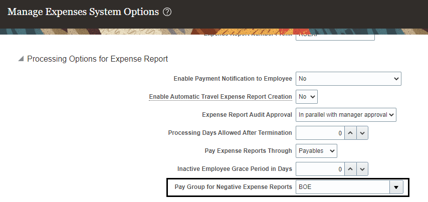

マイナスの経費精算書の支払グループを設定するには、次のステップを実行します。
  1. アプリケーション実装コンサルタントとしてサインインします。
  2. 「設定および保守」作業領域から「経費システム・オプションの管理」ページに移動します。
  3. 「経費精算書の処理オプション」の「マイナスの経費精算書の支払グループ」で支払グループを選択します。
  4. 使用可能な支払グループのリストから値を選択することも、特定の支払グループを検索し、その値を割り当てることもできます。
「経費システム・オプションの管理」ページでは支払グループを実装レベルで割り当てることができ、これはすべてのビジネス・ユニットに適用されます。また、「システム・オプションの作成: 特定のビジネス・ユニット」ダイアログ・ボックスで特定のビジネス・ユニットに対する例外を指定することもできます。
マイナスの経費精算書の支払グループ

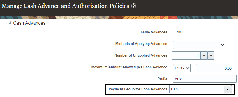

現金仮払金の支払グループを設定するには、次のステップを実行します。
  2. 「設定および保守」作業領域で、「現金仮払金ポリシーおよび承認ポリシーの管理」ページにナビゲートします。
  3. 「現金仮払金」の「現金仮払金の支払グループ」で支払グループを選択します。
「現金仮払金ポリシーおよび許可ポリシーの管理」ページでは支払グループを実装レベルで割り当てることができ、これはすべてのビジネス・ユニットに適用されます。また、「ビジネス・ユニットに固有の現金仮払金ポリシーの作成」ダイアログ・ボックスで特定のビジネス・ユニットに対する例外を指定することもできます。
現金仮払金の支払グループ
マイナスの経費精算書に割り当てられた構成済支払グループ

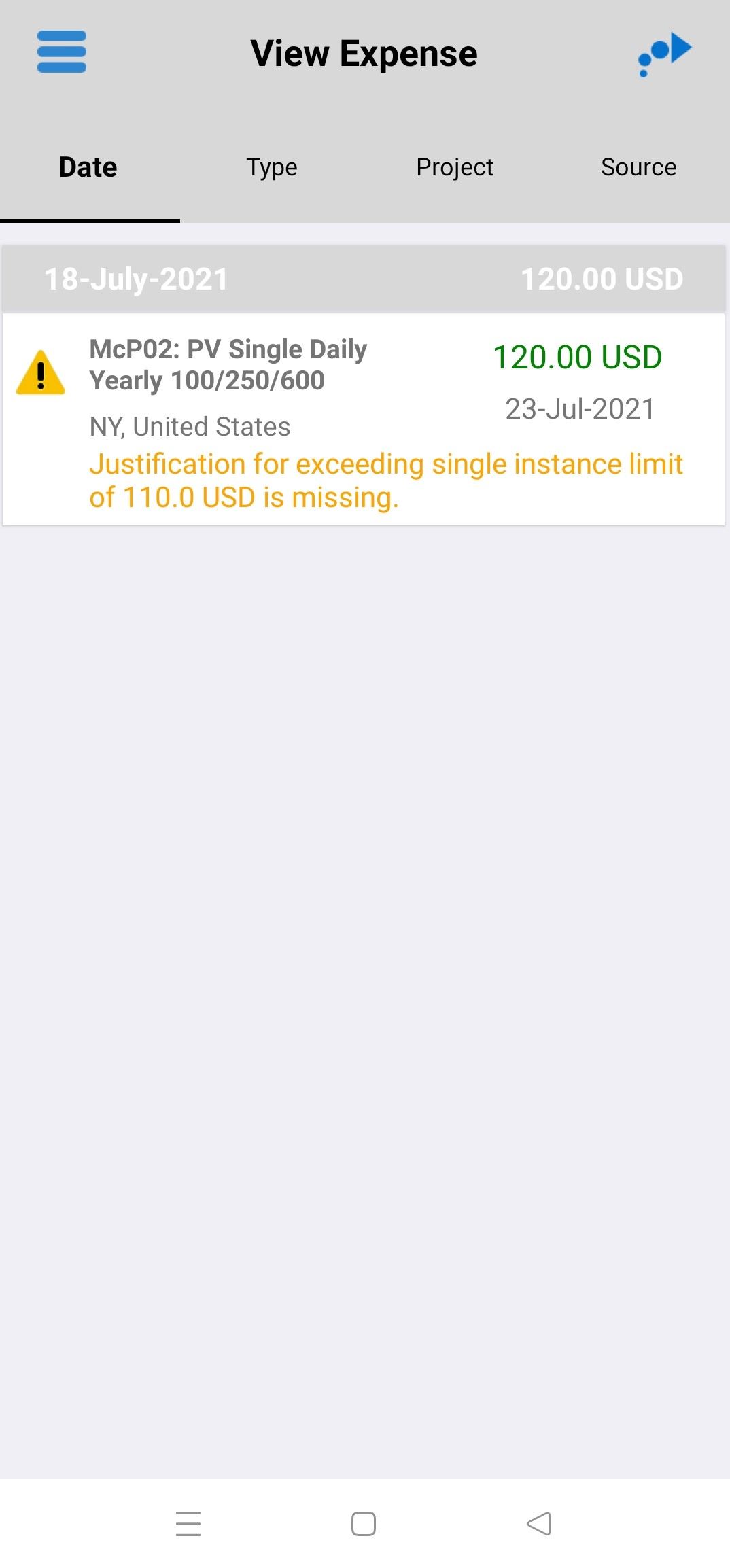

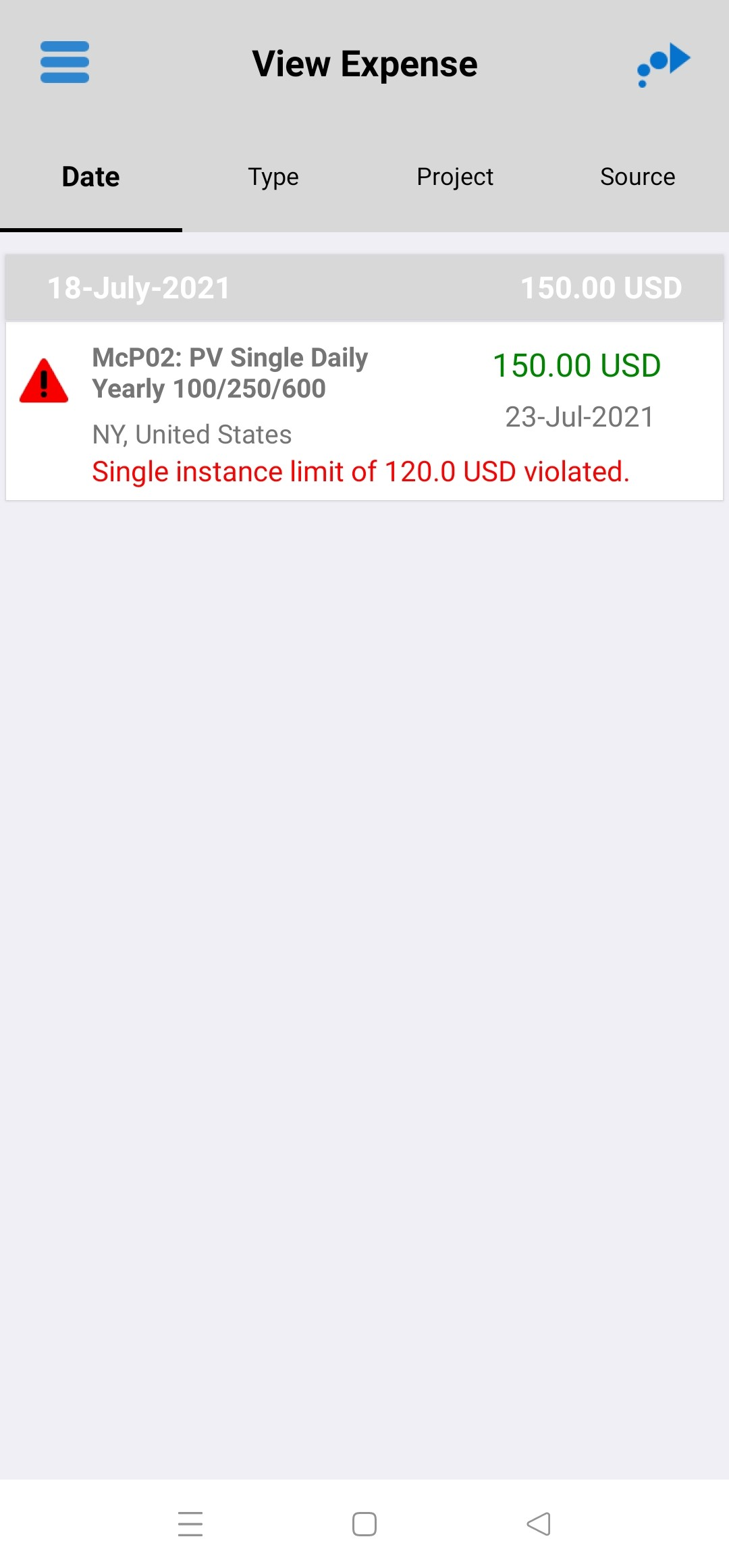

モバイル・アプリケーションにおけるその他経費のポリシーの適用
経費モバイル・アプリケーション内で、ポリシー違反についてその他経費を検証します。モバイル・アプリケーションは、オンラインで適用される検証と同じ検証を実行します。 会社のポリシーでポリシー違反のある経費の発行が許可されている場合は、モバイル・アプリケーションで理由を記載します。 会社のポリシーでポリシー違反のある経費精算書の発行が許可されていない場合は、経費明細を発行できません。 モバイル・アプリケーションを使用して経費項目を修正する必要があります。
経費では、それぞれのその他経費払戻の適格を評価し、払戻に適格でないその他経費を従業員にアラートします。
「経費の表示」画面におけるその他ポリシー違反の警告メッセージ
「経費の表示」画面におけるその他ポリシー違反のエラー・メッセージ
経費モバイル・アプリケーションでその他ポリシーを適用すると、従業員はモバイル・アプリケーションから直接、自分のその他経費をレビューし、問題を修正して発行できます。

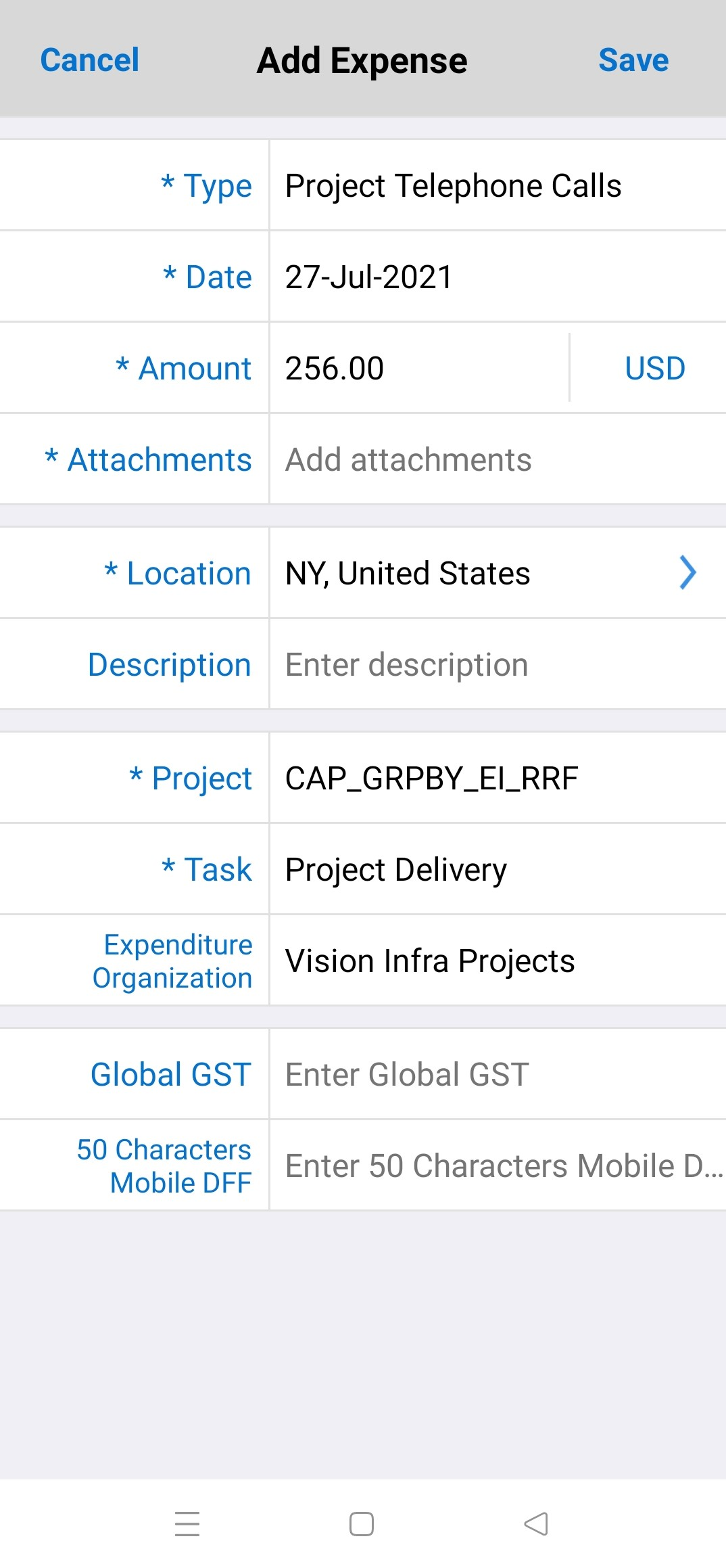

経費モバイル・アプリケーションでのプロジェクト支出組織の取得
経費モバイル・アプリケーションで、プロジェクト関連経費のプロジェクト支出組織を取得します。デフォルトのプロジェクト支出組織を指定し(適用可能な場合)、選択を有効なプロジェクト支出組織に制限します。
従業員が経費モバイル・アプリケーションで経費の追加画面および旅費の追加画面にナビゲートしたときに、プロジェクト関連経費を選択すると、プロジェクト支出組織フィールドが表示されます。構成に応じて、プロジェクト支出組織フィールドにデフォルト値が表示されます。デフォルト値を選択することも、関連する支出組織をリストから選択することもできます。また、特定の組織を検索し、検索結果から選択することもできます。支出組織フィールドが必須として構成されている場合、フィールドが未入力のときにはアラートが表示されます。
プロジェクト対応経費について表示されたプロジェクト支出組織フィールド
経費を正しいプロジェクト支出組織に割り当てると、経費が適切な組織に請求されます。

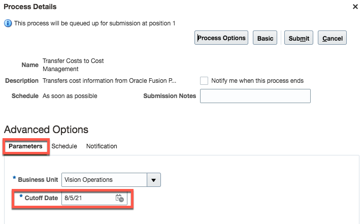

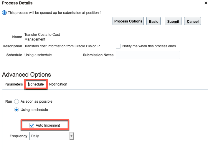

原価管理への原価転送のスケジュール実行において日付パラメータを自動的に増分
スケジュール済の頻度に基づいて「原価の原価管理への転送」プロセスの日付パラメータを自動的に増分させます。このオプションを使用して、必要に応じた頻度のプロセスを手動介入なしでスケジュールします。
この機能では、「原価の原価管理への転送」プロセスの「締日」パラメータが自動的に増分されます。
原価の原価管理への転送 - 「締日」パラメータ
原価の原価管理への転送 - 「自動増分」オプション
「原価の原価管理への転送」プロセスの「拡張オプション」セクションの「スケジュール」タブで、スケジュール頻度を選択し、「自動増分」オプションを有効にします。これにより、「締日」パラメータが自動的に増分されます。
たとえば、「原価の原価管理への転送」プロセスが2021年11月1日から2021年11月30日まで「日次」の頻度で実行されるようにスケジュールされているとします。「締日」は2021年11月1日に設定され、「自動増分」オプションが有効になっています。この場合、プロセスが2021年11月1日に実行されると、締日は2021年11月1日になります。2021年11月2日の場合は、締日が2021年11月2日に自動的に増分されます。
このオプションを使用すると、プロセスが長期間実行されるようにスケジュールしながら、それぞれの実行で転送されるデータの締日がスケジュール済の頻度に従って確実に増分されるようにすることができます。

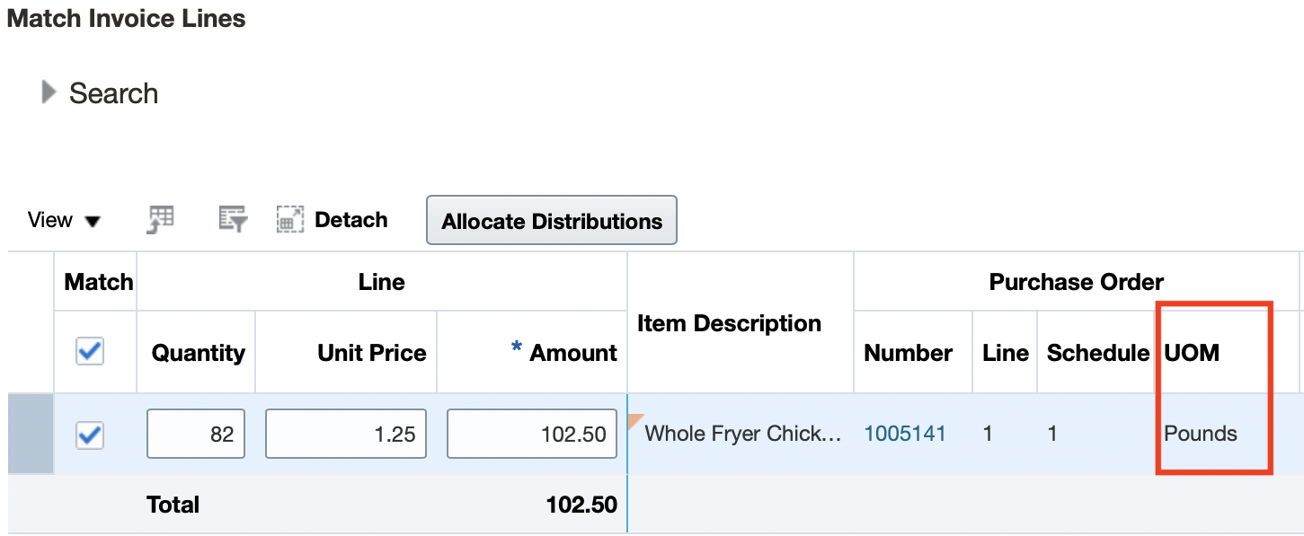

異なる単位でオーダーおよび価格設定された品目の請求書の作成
食品および飲料などの特定の業界の顧客は、必然的に品目ごとにサイズが異なる品目(チーズのブロック、肉片など)を購入することがよくあります。このような品目は、実際の納入重量に基づいて請求されるのが一般的です。
二重単位(UOM)を持つ品目の購買オーダー照合済請求書を作成します。二重単位品目は、梱包および出荷に使用される単位でオーダーできます。これらは、品目のセカンダリ単位で受け入れられた品目の実際の重量に基づいて請求されます。セカンダリ単位を価格設定単位として選択できます。これは、オーダー明細で使用可能な新しい属性です。品目は、品目のセカンダリ単位での実際の受入数量に従って請求されます。
たとえば、バイヤーが品目のプライマリ単位であるケースでチキンをオーダーし、品目のセカンダリ単位であるポンドで価格設定します。
  • 各ケースの重量は平均約80ポンドです。
  • 合意価格は1ポンド当たり$1.25です。
  • サプライヤは、82ポンドの重量のチキンを1ケース納入します。
  • 請求書は、セカンダリ単位で納入された品目の実際の重量(82ポンド)に基づきます。
プライマリ単位でオーダーされ、セカンダリ単位で価格設定された購買オーダー明細
セカンダリ単位で作成された請求書
この機能を使用すると、梱包および出荷に使用される単位で品目をオーダーしながら、正確な納入重量に基づいて正確に価格設定および請求できます。
有効化のステップ
ヒントと考慮事項
  • 購買オーダーで価格設定に使用されているものと同じ単位で二重単位品目の請求書を作成する必要があります。
  • このような品目の性質により、請求数量がオーダーの予想数量とは異なる場合があります。差異を許可するようにオーダー数量に対して適切な許容範囲を構成します。過剰請求を避けるために、3方向照合レベルを使用して受入数量に対してより厳密な許容範囲を設定してください。

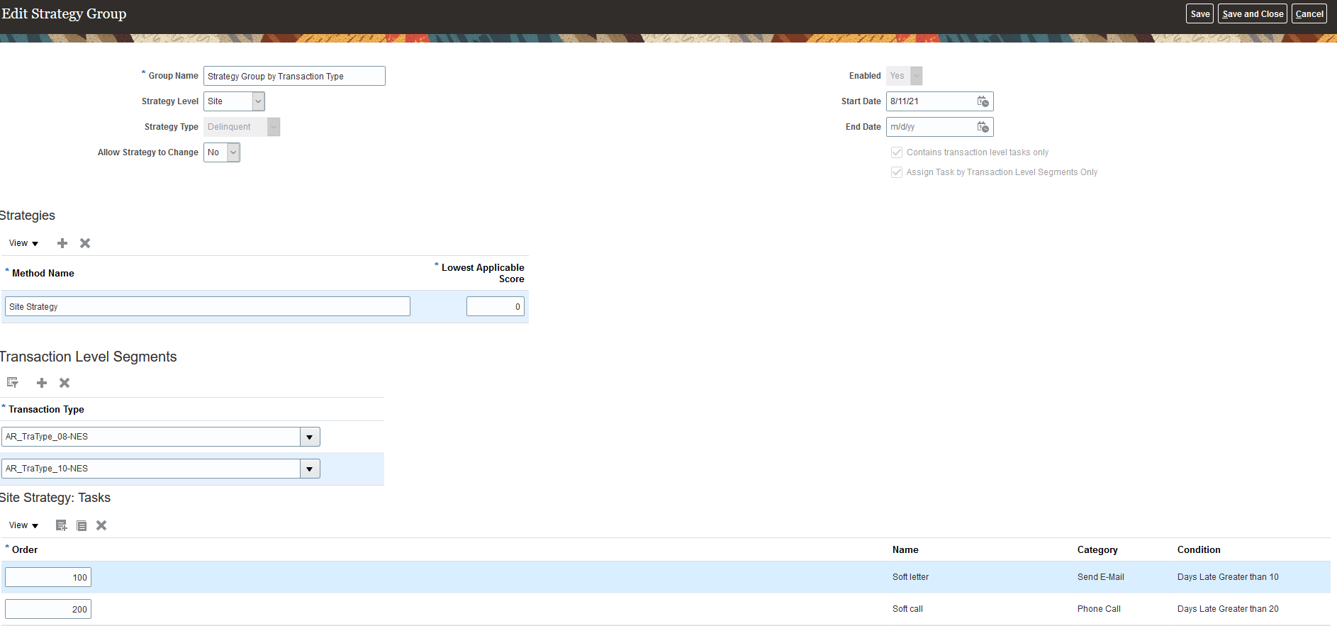

トランザクション・タイプ別回収戦略
トランザクションに割り当てられたトランザクション・タイプに基づいて回収戦略を定義および実行します。これは、より柔軟性のあるターゲットを絞った戦略をサポートするのに役立ちます。

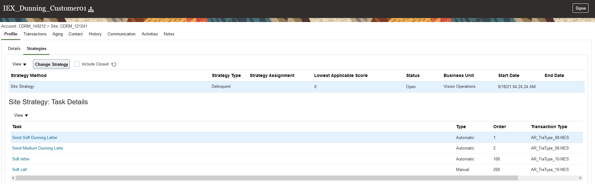

トランザクション・タイプ別に個々のトランザクションの戦略および戦略タスクを定義および実行できます。「回収戦略の管理」ページを使用してトランザクション・タイプを指定し、トランザクション・タイプに対して戦略タスクを作成/追加します(これらの戦略タスクがトランザクションに適用可能な場合)。
たとえば、戦略を作成して、その戦略についてn個のトランザクション・タイプを定義し、それぞれのトランザクション・タイプについてn個のタスクを作成/追加します。「戦略タスクの処理」によって、各トランザクションのトランザクション・タイプが評価され、それに応じて戦略タスクが割り当てられます。
サイト戦略:
トランザクション・タイプ
戦略タスク
ライセンス請求書
軽度レター、
軽度コール
ロイヤルティ請求書
軽度督促状の送信、
中度督促状の送信
あるパーティに3件の延滞トランザクションがあり、その顧客に対してサイト戦略がオープンされたとします。トランザクション・タイプに基づいて戦略タスクがトランザクションに割り当てられました。
トランザクション番号 トランザクション・タイプ 戦略タスク
TRX1
ライセンス請求書
軽度レター、
軽度コール
TRX2
ロイヤルティ請求書
軽度督促状の送信、
中度督促状の送信
TRX3
ライセンス請求書
軽度レター、
軽度コール

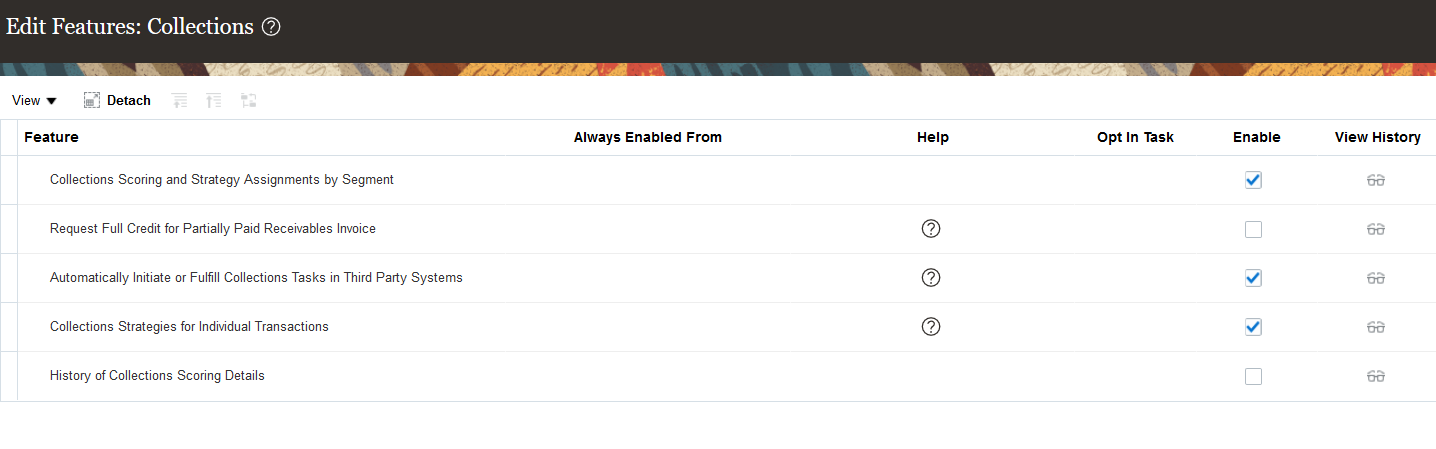

I.機能の有効化
  1. 「ナビゲータ」→「自分の企業」→「オファリング」をクリックします
  2. 「オファリング」ページで、「財務」を選択します。
  3. 「オプト・イン機能」ボタンをクリックします
  4. 「オプト・イン: 財務」ページで、回収の「機能」アイコンをクリックします。回収機能のリストが表示されます。
  5. 次の回収機能を前提条件として有効にする必要があり、変更を保存します。
    • セグメントによる回収スコアリングおよび戦略割当
    • サード・パーティ・システムでの回収タスクの自動開始または自動履行
    • 個別トランザクションの回収戦略

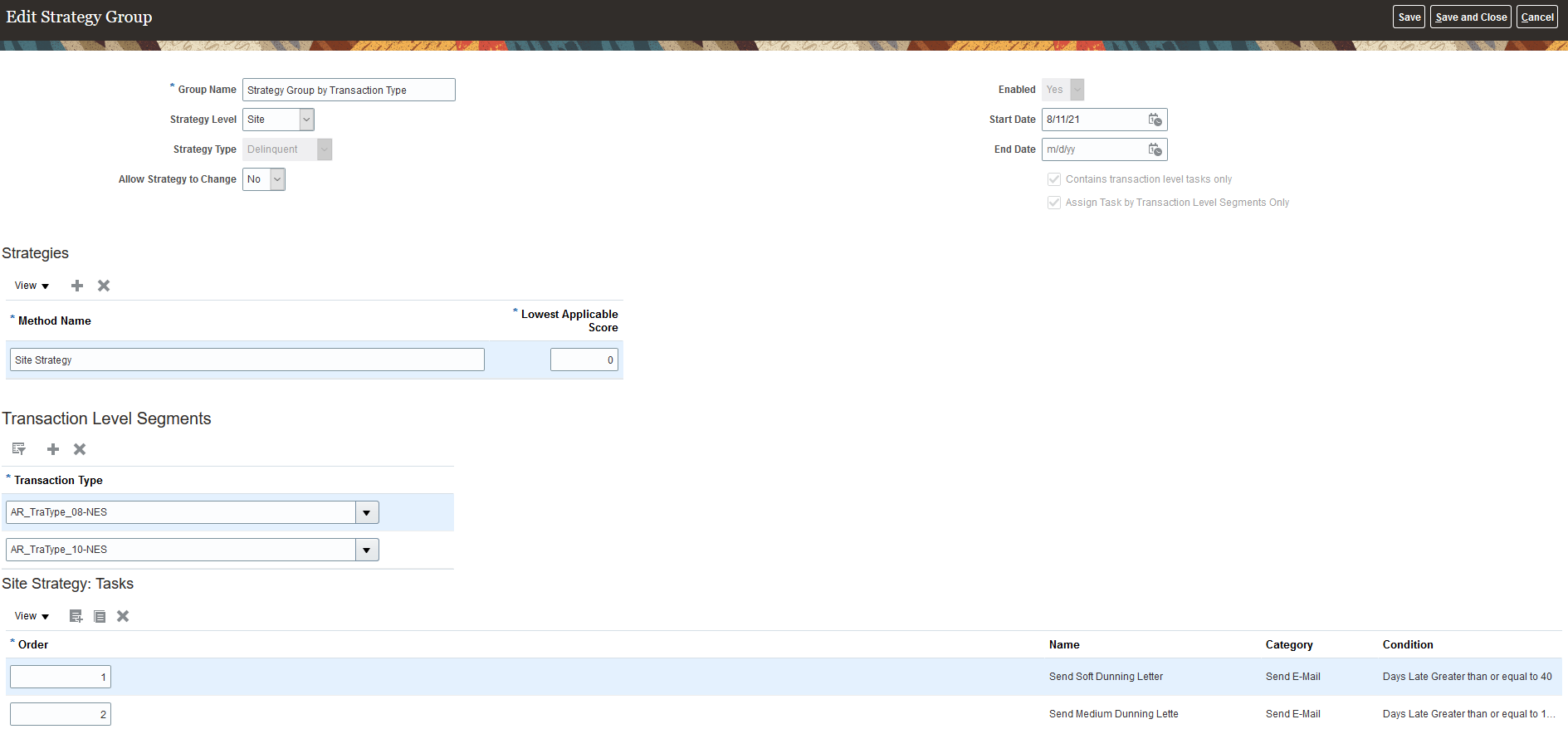

II.トランザクション・レベルの戦略グループの定義
  1. 「設定および保守」作業領域から「回収戦略の管理」にアクセスします。
  2. 「戦略グループの作成」ページまたは「戦略グループの編集」ページを使用して、それぞれのトランザクション・タイプについてトランザクション・レベルのタスクを含む戦略グループを作成します。

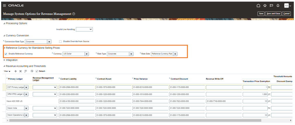

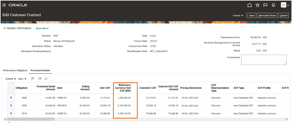

1つの参照通貨での独立販売価格
単一通貨で独立販売価格を設定したビジネスで、それらの設定済の独立販売価格を他の通貨建ての会計契約で使用できるようになりました。
ソース文書明細の関連する入力通貨や計上通貨に関係なく、単一の参照通貨で指定された設定済の独立販売価格を使用して、価格設定ディメンションと独立販売価格を評価し、すべての会計契約に割り当てることができるようになりました。
この機能を使用すると、次のことができます。
  • インスタンス内に構成されたすべての元帳にわたって適用可能な独立販売価格の単一の参照通貨を指定します。
  • ソース・アプリケーションに関係なく、すべてのソース文書明細に適用可能な独立販売価格のアプリケーション全体の参照通貨を指定します。
  • 金額価格設定区分セグメント値の割当を評価するときに、ソース文書明細を参照通貨相当額に換算するためのレート・タイプおよびレート日を指定します。
  • ソース文書明細の参照通貨相当額に基づいて、価格設定ディメンション金額区分セグメントを評価して割り当てます。
  • 「顧客契約の編集」ページで履行義務および基礎となる約束の独立販売価格を参照通貨と入力通貨の両方で表示します。
  • 複数通貨での独立販売価格と価格設定ディメンション区分の設定および保守を簡略化し、継続的な保守を軽減します。
この新機能のサポートにより、次の構成および属性を収益管理アプリケーションで使用できるようになりました。
収益管理のシステム・オプションの管理
収益管理のシステム・オプションの管理
参照通貨独立販売価格
新しいリージョン「スタンドアロン販売価格の参照通貨」を「収益管理のシステム・オプションの管理」ページで使用できるようになりました。
ノート: 「スタンドアロン販売価格の参照通貨」の設定は、価格設定ディメンション組合せと独立販売価格の割当にのみ適用可能です。これらの設定は、外貨ソース文書明細から元帳通貨への換算では使用されません。
「スタンドアロン販売価格の参照通貨」リージョンを使用して、次のことを行います。
  • 「参照通貨使用可能」オプションを有効にします。
  • 参照通貨として使用する通貨を選択します。
  • 収益明細金額を参照通貨に換算するためのレート・タイプを選択します。
  • 金額を参照通貨に換算するために使用するレートのレート日を選択します。
    • 「契約日」は、収益管理会計契約に関連付けられた日付です。
    • 「参照通貨レート日」は、アップストリーム・システムからソース文書ヘッダーまたはソース文書明細にインタフェースされた日付です。
「参照通貨使用可能」オプションが有効になっている場合は、次のように動作します。
  • 独立販売価格を割り当てるときに、ソース文書明細の入力通貨のかわりに、「通貨」フィールドで選択した通貨が参照通貨として使用されます。
  • 選択した通貨のレート・タイプおよびレート日のレートを使用して、ソース文書明細の適用可能な入力通貨金額が参照通貨に換算されます。その後、この参照通貨相当額を使用して、明細の品目、メモ明細、品目グループまたはテンプレートについて価格設定ディメンション組合せの価格設定ディメンション金額セグメント価格設定区分値が評価され、割り当てられます。
  • 入力通貨から参照通貨への換算のレートの日付として「レート日」の日付タイプが価格設定ディメンション組合せと独立販売価格の割当に使用されます。
「参照通貨使用可能」オプションが有効になっていない場合は、次のように動作します。
価格設定ディメンション組合せと独立販売価格の割当に標準機能が使用され、独立販売価格はソース文書明細の入力通貨で設定されます。
収益基準データ・インポートのファイルベース・データ・インポート(FBDI)
「スタンドアロン販売価格の参照通貨」機能を使用すると、価格設定ディメンション組合せの金額区分と独立販売価格の割当についてソース文書明細金額および価格を参照通貨相当額に換算するための換算レートを参照するときに、収益管理会計契約日または参照通貨レート日を日付タイプとして選択できます。
営業サイクル・トランザクション・データの取得に使用するソース・アプリケーションおよび文書タイプに応じて、トランザクション・ヘッダーまたは明細で使用可能な記帳日、アクティブ化日または資金調達日をこの日付として使用することを選択できます。ソース文書およびソース文書明細のインタフェース表に、目的の日付を取得するための参照通貨換算レート・データ属性が含まれるようになりました。
「収益管理のシステム・オプションの管理」ページで「参照通貨レート日」をレート日として選択すると、この属性フィールドでソース文書またはソース文書明細に対して指定された日付が参照通貨換算レート日として使用されます。
ソース文書
ソース文書明細
アプリケーションでは、使用する参照通貨換算レート日を決定するときにデフォルト階層が適用されます。
  • ソース文書明細 - 参照通貨換算レート日
  • ソース文書 - 参照通貨換算レート日
  • ソース文書 - 文書日付
「収益管理のシステム・オプションの管理」ページでレート日を契約日として選択した場合、デフォルト階層は適用されず、参照通貨換算レート日列の日付は無視されます。
参照通貨での独立販売価格の作成と管理
「1つの参照通貨での独立販売価格」機能により、独立販売価格の作成と管理が簡略化されます。有効にした場合、使用しているスタンドアロン販売価格表示タイプに応じて、品目、メモ明細、履行義務テンプレートおよび品目グループ、価格設定ディメンション組合せ、有効期間、単位の一意の組合せごとに単一の通貨で独立販売価格を作成および保守するのみで済みます。定義した参照通貨で独立販売価格をアップロードするのみで構いません。ソース・トランザクション明細の入力通貨に基づいて独立販売価格を作成および保守する必要がなくなりました。
価格設定ディメンション価格設定区分の作成と管理
「1つの参照通貨での独立販売価格」機能により、独立販売価格の作成と管理が簡略化されるのみでなく、価格設定ディメンション区分の作成と保守も簡略化されます。有効にした場合、価格設定区分を使用する価格設定ディメンション金額セグメントについて単一の通貨で価格設定ディメンション区分を作成および保守するのみで済みます。これにより、入力通貨ごとに価格設定区分を定義および保守する必要がなくなります。
価格設定ディメンション価格設定区分の割当
収益管理では、金額区分を使用して価格設定ディメンション構造をセグメント化できます。拡張可能数値属性内で定義された金額に加えて、販売金額、定価金額、基準価格金額などの複数の属性について金額区分を定義できます。
「スタンドアロン販売価格の参照通貨」オプションを有効にした場合、収益管理では、価格設定区分金額セグメント区分値を評価して割り当てるときに、適用可能な価格設定ディメンション金額の参照通貨相当額が使用されます。
参照通貨相当額は、ソース文書明細の適用可能な金額を取得し、参照通貨換算レート情報を使用して参照通貨に換算することによって導出されます。その後、この参照通貨相当額が価格設定区分に対して評価され、これが、参照通貨で定義されたスタンドアロン販売価格プロファイルに割り当てられます。続いて、結果の価格設定区分セグメント値が履行義務または約束詳細明細にスタンプされます。
独立販売価格の割当
価格設定ディメンション組合せが履行義務または約束詳細明細に割り当てられると、収益管理では独立販売価格を割り当てることができます。収益管理では、属性(品目、メモ明細、履行義務テンプレートまたは品目グループ、価格設定ディメンション組合せ、有効期間、単位および通貨)の組合せに基づいて、履行義務または約束詳細明細に割り当てる独立販売価格が選択されます。収益管理では同じロジックが使用されますが、独立販売価格を参照するときに、ソース・トランザクション明細の入力通貨のかわりに参照通貨が使用されます。「スタンドアロン販売価格の参照通貨」オプションを有効にした場合、収益管理では、参照通貨で定義された独立販売価格が選択されて割り当てられます。
スタンドアロン販売価格表示タイプとして「単価」を使用する独立販売価格プロファイルに品目、メモ明細、履行義務テンプレートまたは品目グループが割り当てられている場合、独立販売価格をスタンプする前に、参照通貨スタンドアロン販売単価がソース・トランザクション明細の入力通貨に換算しなおされます。収益管理では、参照通貨換算レートの逆の値を使用して、入力通貨スタンドアロン販売単価が導出されます。
スタンドアロン販売価格表示タイプとして「基準単価のパーセント」、「ユニット定価の割引率」または「総利益」を使用する(参照通貨スタンドアロン販売単価がパーセントで表される)独立販売価格プロファイルに品目、メモ明細、履行義務テンプレートまたは品目グループが割り当てられている場合は、参照通貨に定義されたパーセントが使用されます。履行義務または約束詳細明細に独立販売価格をスタンプする前に、明細の入力通貨に戻す換算は実行されません。

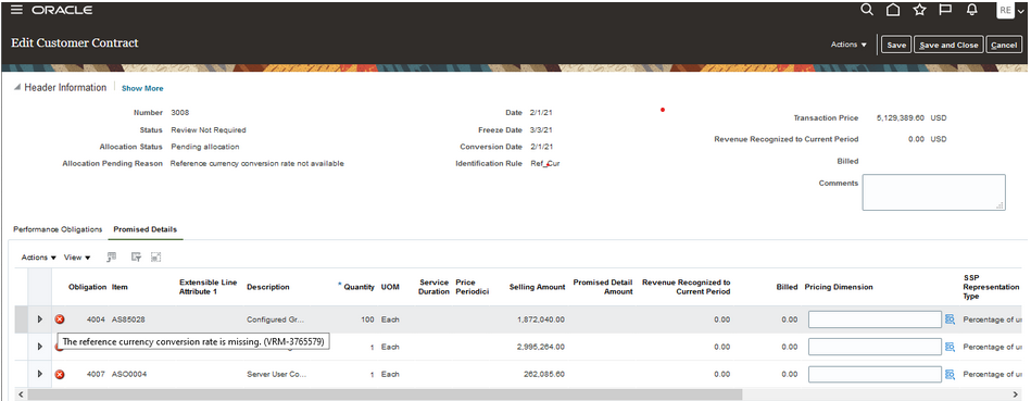

追加のエラー処理およびメッセージ
「顧客契約の編集」ページ
「1つの参照通貨での独立販売価格」機能を使用しているときにデータの問題の解決に役立つように、参照通貨固有のエラー・メッセージが表示されるようになりました。金額の換算に必要なレート情報がないために、「顧客契約の識別」プロセスで価格設定ディメンション組合せまたは独立販売価格を履行義務または約束詳細明細に割り当てることができない場合、収益管理の明細レベルのエラー・メッセージで参照通貨固有のエラー・メッセージが表示されるようになりました。
アプリケーションで一般会計日次レート表から参照通貨レートを導出できない場合は、約束詳細明細にマークが付けられ、参照通貨換算レートがないことを示すエラー・メッセージが割り当てられます。
その後、「配分待ち」の配分ステータスと、参照通貨換算レートがないという配分待ちの事由が契約に割り当てられます。
「顧客契約の識別」プロセスを再実行したときに、欠落しているレートが見つかると、それに応じてエラー・メッセージと配分ステータスが更新されます。
割り当てられた参照通貨スタンドアロン販売単価の表示
「顧客契約の編集」ページの「履行義務」タブおよび「約束詳細」タブで「表示」→「列」をクリックして、「参照通貨スタンドアロン販売単価」属性を選択すると、会計契約に割り当てられた参照通貨スタンドアロン販売単価を表示できます。契約の価格設定ディメンション・セグメント値および独立販売価格を割り当てるために契約の開始時に使用された参照通貨コード値が、属性列のラベルに表示されます。列の属性値は、明細に割り当てられた独立販売プロファイルのスタンドアロン販売価格表示タイプに応じて、単価またはパーセントを表します。スタンドアロン販売単価は、明細の参照通貨と入力通貨の両方で表示できます。
有効化のステップ
ヒントと考慮事項
  • 「スタンドアロン販売価格の参照通貨」オプションはアプリケーション全体の設定であり、収益管理アプリケーション内で定義されたすべての元帳に適用されます。
  • このオプションは、いつでも有効または無効にすることができます。設定に加えた変更は、変更日から新規および未処理の明細に適用されます。
  • 契約作成時に契約に割り当てられた参照通貨属性は、契約のライフ・サイクル全体を通して使用され、契約変更などの後続アクティビティにも使用されます。
  • 「顧客契約の破棄」プロセス: 「顧客契約の破棄」プロセスを使用して会計契約を破棄すると、契約に割り当てられた価格設定ディメンション組合せと独立販売価格は消去されます。「顧客契約の識別」プロセスを再実行すると、独立販売価格設定の現在の参照通貨に基づいて、価格設定ディメンション組合せと独立販売価格が再度導出されます。
  • インタフェースされたスタンドアロン販売単価: スタンドアロン販売単価がソース・アプリケーションからインタフェースされたソース文書明細については、収益管理では、「スタンドアロン販売価格の参照通貨」オプションの設定に関係なく、インタフェースされたスタンドアロン販売単価が明細に使用されます。
  • 暗黙義務: 独立販売価格は、暗黙義務の品目またはメモ明細の独立販売価格プロファイルに基づいて、暗黙義務に割り当てられます。「スタンドアロン販売価格の参照通貨」オプションを有効にした場合、価格設定ディメンション金額区分セグメント値を評価して割り当てるときに、暗黙義務の関連明細の参照通貨レート日が使用されます。
  • 重要でない変更: 「重要でない変更」機能を使用して既存の契約に新しい履行義務を追加するときに、収益管理では、新しいソース文書明細またはそのヘッダーの参照通貨レート日が使用されます(使用可能な場合)。使用可能でない場合、収益管理では、ソース文書明細の契約改訂日が参照通貨レート日として使用されます。
ロール情報
この機能の使用に新しいロール・アクセスは必要ありません。

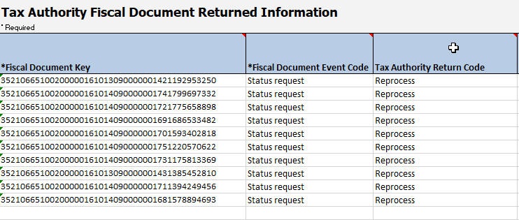

ブラジル用のエラー・ステータス会計文書の一括再処理
ブラジル用の会計文書承認のインポートFBDIを使用して、税務当局からエラーで返された会計文書を一括で再処理します。
ブラジルの税務当局は、検証の問題がある場合に会計文書をエラーで返します。検証の問題が複数の会計文書で共有される共通の設定エラーによるものである場合は、設定エラーを修正した後に会計文書承認のインポートFBDIテンプレートを使用して、それらの会計文書を一括で再処理し、再発行します。
会計文書を一括で再処理するには:
  1. 「会計文書キー」列に各トランザクションの会計文書キーを入力します。
  2. 「会計文書イベント・コード」列に「ステータス要求」と入力します。
  3. 税務当局差戻コード列に「再処理」と入力します。
  4. テンプレートを発行します。
会計文書承認のインポートFBDIの例
税務当局からエラーで返された、共通の設定の問題がある会計文書を一括で再処理して再発行します。これは、各会計文書を個々に訂正する手動プロセスに代わるものです。
